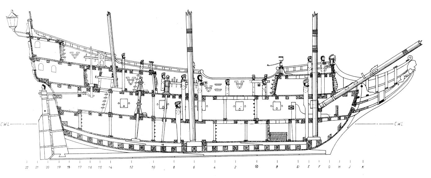

#228 Сообщение eugen.t »
вообще Günther, Schmidt в свой книге в теме про фрегат Churprinz пишет что Орёл был построен по голандскому образцу и имел две палубы, и как пример хорош для Churprinz и дает описание по Churprinz и Winndhund (систрешип который недостроеным был продан) выше разместил картинку миделя с размерами для Churprinz и Fligender Drache.

#230 Сообщение eugen.t »
Koнстантин, это книга Schiffe unterm Roten Adler | Günther, Schmidt 1986г. это всего лишь одно предложение об Орле
конечно автор мог ошибаться, тут никто не утверждает. Так как упор делается на Хавельбергскую верфь и все что там строили, в основном для Гамбурга
я с Вашей реконструкцией вполне согласен, если строился под руководством голандцев то скорее всего и был похож на типичный фрегат двухпалубный или однопалубный
