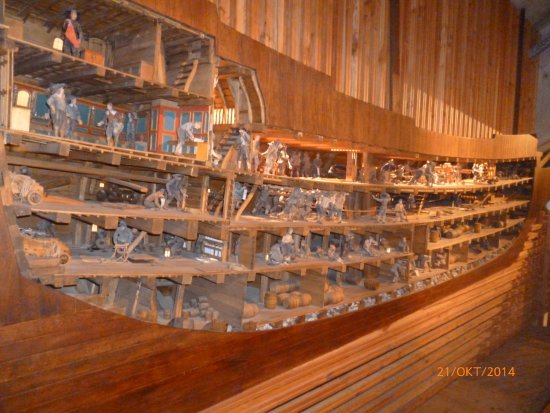

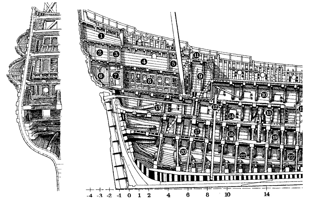

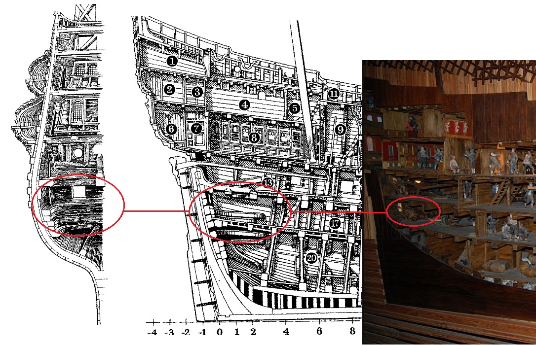

Игорь, не будем спешить... Да, на гондеке палубу сломали. Но видимо едино для того дабы "выпрямить" румпель... По одной простой причине, что в румпельном отделении не стояло лафетных орудий. Тяжелые ретирадные пушки благополучно "уехали" на орлопдек.Игорь Тараканов писал(а):Миша, Васа - очень даже нормальный пример! Поясню, почему я его назвал. Первое. Как бы мы все знаем, что у Васьки батарейные палубы имели седловатость, не столь выраженную в носовой части, но седловатость есть. На гондеке палубу "сломали" и изменили седловатость, вернее, просто отказались от седловатости, сделали кормовой участок палубы параллельным ватерлинии. Очевидно, зачем: теперь ретирадные орудия не смотрят стволами в небо и румпелю, как и хорошему танцору, теперь удобно совершать свои телодвижения. Следующие сильные перепады по этажности - это как раз офицерские каюты, очевидно по голландской традиции опущены как можно ниже без вреда прочностным характеристикам силовых элементов корпуса.
Ну а у кают, тут все понятно.

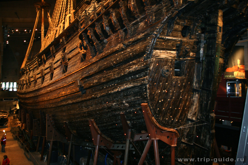

Миша, боюсь, у тебя не совсем надёжный источник по Васа. В "румпельной" находились ретирадные орудия, а сохранившиеся ретирадные пушечные порты наблюдаются и по сей день. Кстати, на твоей картинке они тоже есть.

Ну собственно спорить не стану - возможно. Но согласись, тяжелые ретирадные орудия стояли на орлопе.

Поддержу Мишу - классические пушечные порты, для ретирадного огня выходят как раз на нижнюю палубу.
В румпельном - круглые амбразуры невесть для чего.

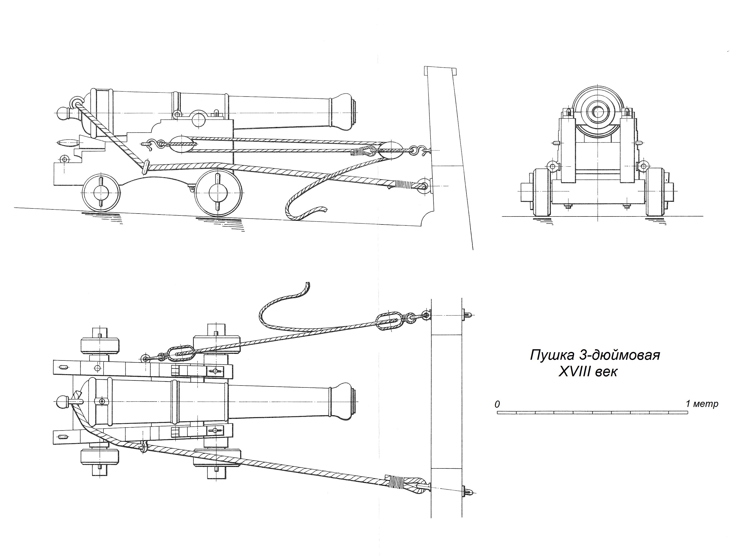

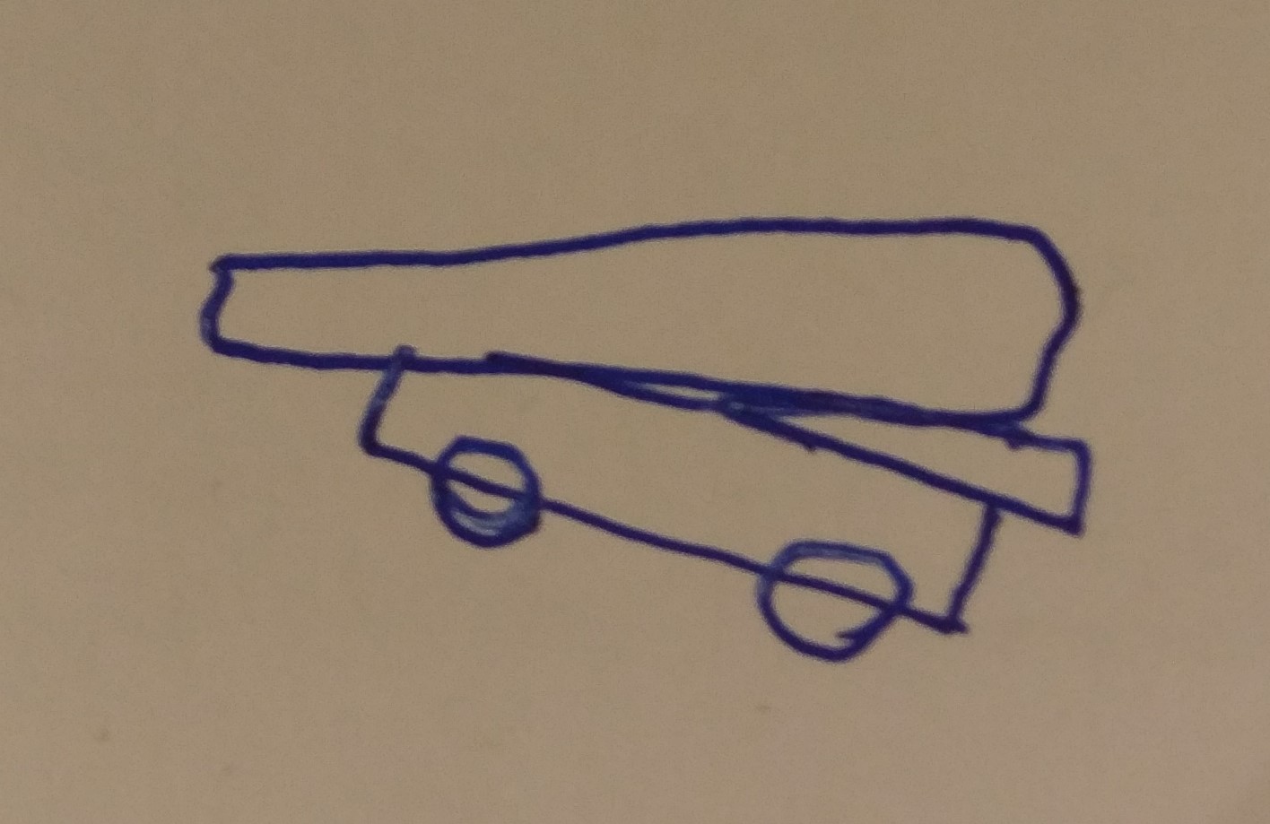

Все просто. На 4-х колесном лафете надо пореставить передние с бОльшим диаметром катки назад. Для 2-х колесных лафетов достаточно поменять колеса на колеса меньшего диаметра.Игорь Тараканов писал(а):Олег, это ты шутишь, не так ли? или я не понимаю твою мысль? Можно тебя попросить: нарисуй, пожалуйста, как ЭТО выглядит, накидай эскиз "вид сбоку": ну там палуба, станок, ствол (орудие казнозарядное?) - желательно сразу в двух положениях, полного наката и полного отката. Можно ручкой на листочке и на телефон щелкнуть, я разберусь.
...ну, или там изображение реально существовавшего орудия.

Дайте мне ваши адреса, я вам всем, изобретателям, бесплатно книжки по геометрии вышлю в подарок. ApxeoS, ну ты-то, ну хоть ты-то не позорься, блин!ApxeoS писал(а):

Именно так! Круглые амбразуры в районе румпельного отделения, если верить модели, тоже для лафетных орудий, но классические порты находятся на уровне орлопдека. Причем, опять же если верить модели, никаких специальных приспособлений лафеты ретирадных орудий орлопдека не имели...Бирюков Славик писал(а):Поддержу Мишу - классические пушечные порты, для ретирадного огня выходят как раз на нижнюю палубу.

Ну очень условно Надеюсь понятно, что надо использовать не совсем обычный станок, позволяющий снижать ствол, для этого используется увеличенный "треугольник", которым обеспечивали необходимый угол возвышения.Игорь Тараканов писал(а):Можно тебя попросить: нарисуй, пожалуйста, как ЭТО выглядит, накидай эскиз "вид сбоку": ну там палуба, станок, ствол (орудие казнозарядное?) - желательно сразу в двух положениях, полного наката и полного отката. Можно ручкой на листочке и на телефон щелкнуть, я разберусь.
В реальности этим могли и не заморачиваться - как минимум в 1666, когда после разгрома в День Св. Джеймса английская яхта "Фан-фан" безнаказанно расстреливала "Де Зевен Провинсен" с кормы.
