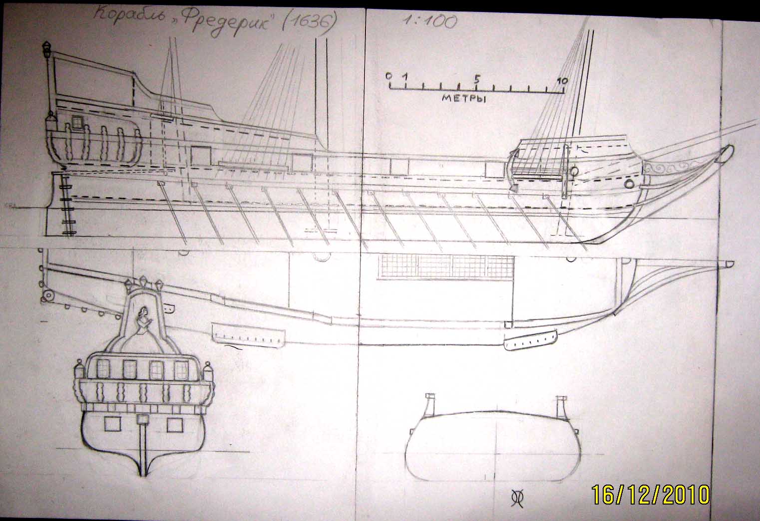

Прошу прощения, тогда только в таком виде... У меня этот же рисунок в TIFF качеством гораздо лучше, крупнее, всё видно (и детали кормовой надстройки, и все пушечные порты, и руслени, и якорь, и проч.). Но он почему-то не хочет переходить в JPG (такой я знаток компьютера). Но всё-таки видно, что идентичным тому, что привёл Dedal (рис. 118), его назвать нельзя.
Два гребца на весло - наиболее вероятное число, если взять для сравнения гребные суда подобного размера. Если было бы три, то надо было бы почти всех посадить на вёсла! Олеария пока читаю и места про "Фридерик" отмечаю, когда закончу, выдам все цитаты.

Вот, получилось скопировать. Конечно, можно относиться к этому рисунку скептически, а можно попытаться выудить из него реальные подробности конструкции корабля. И нам остается только быть благодарным Олеарию, что про "Фредерик" он оставил столько информации, намного больше, чем, скажем, известно про корабли Колумба, "Мейфлауэр" и "Сюзан Констант" вместе взятые. Еще углядел: судно стоит на якоре, но якорных цепей тогда, вроде, не было. Это так изображен якорный канат?

К этим "индейцам" я отношусь спокойно. Олеарий, безусловно, очень компетентный и внимательный автор и историк. Подтверждение тому - Книга (глава) третья про русскую историю и порядки (там есть, конечно, второстепенные ляпы, но в целом довольно точно). Предлагаю новую версию "Фредерика" - мачты поближе к русленям, положение русленей фок-мачты на гравюре я, всё же, считаю неправильным, аналогов я не нахожу, носовую надстройку сделал подлиннее, руль поменьше. Предлагаю еще обсудить вопрос - какой был флаг, если это флаг голштинского герцогства. На гравюре он нарисован, но не ясны цвета и герб в середине. Поздние рисунки изображают разные по рисунку и форме флаги...

Андрей, смущает количество вант.
1 --- В это время, количество вант на мачту, было хорошо отработано.
Корабль строили профи.
Скорее 6 - 7 - 3
2 --- На руслень, на метр приходится Три ванты !
Уже на середине своей высоты они "слипнутся" и залезать по ним ....
3 --- На такое количество вант , топа мачты может и не хватить
