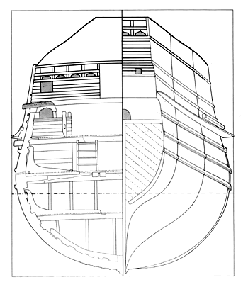

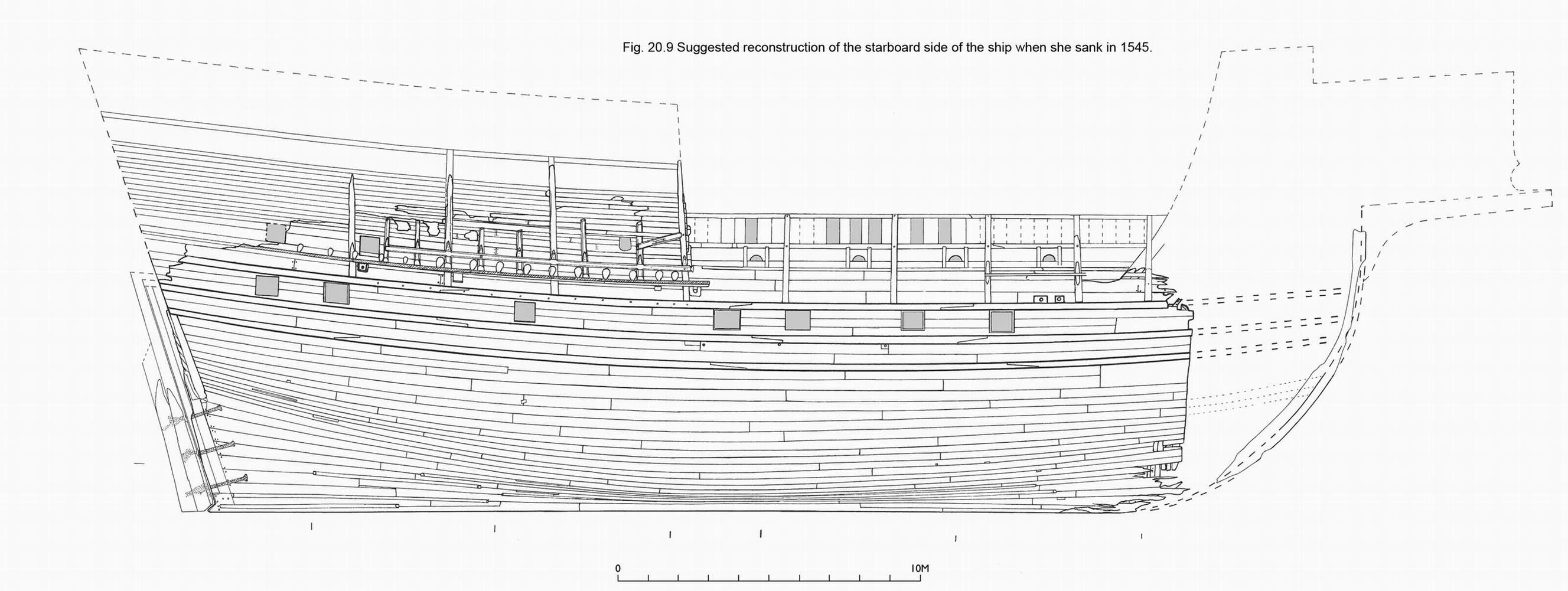

Да конструкция фальшборта шканцев действительно интересна!

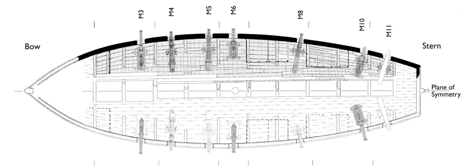

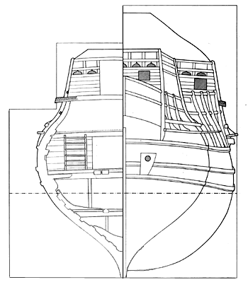

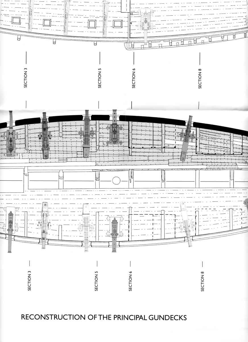

Планы
- Бирюков Славик
- Сообщения: 3035
- Откуда: Харьков
- Благодарил (а): 354 раза
- Поблагодарили: 171 раз
Re: МЕРИ - РОУЗ. от Ждана.
Я так понимаю он представлял из себя либо набор съёмных щитов, либо фальшборта с амбразурами, закрываемыми щитами.
С ув. Вячеслав.
- Kogan
- Поблагодарили: 503 раза

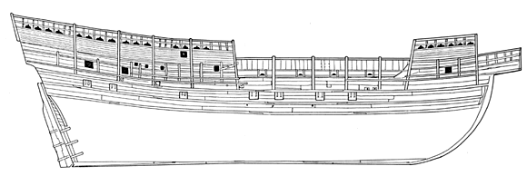

Дальше
- Kogan
Я так понимаю что фальшборт с амбразурами. Причем доски обшивки стоят вертикально!
Но лучше уточнить у В.В. - у него книга есть!
- Бирюков Славик
- Сообщения: 3035
- Откуда: Харьков
Это не доски, а съёмные щиты. Вопрос в том все они снимались, или "через один".
С ув. Вячеслав.
- Kogan
А почему уверенность что именно щиты? По рисунку можно понять что амбразуры закрываемые щитами.

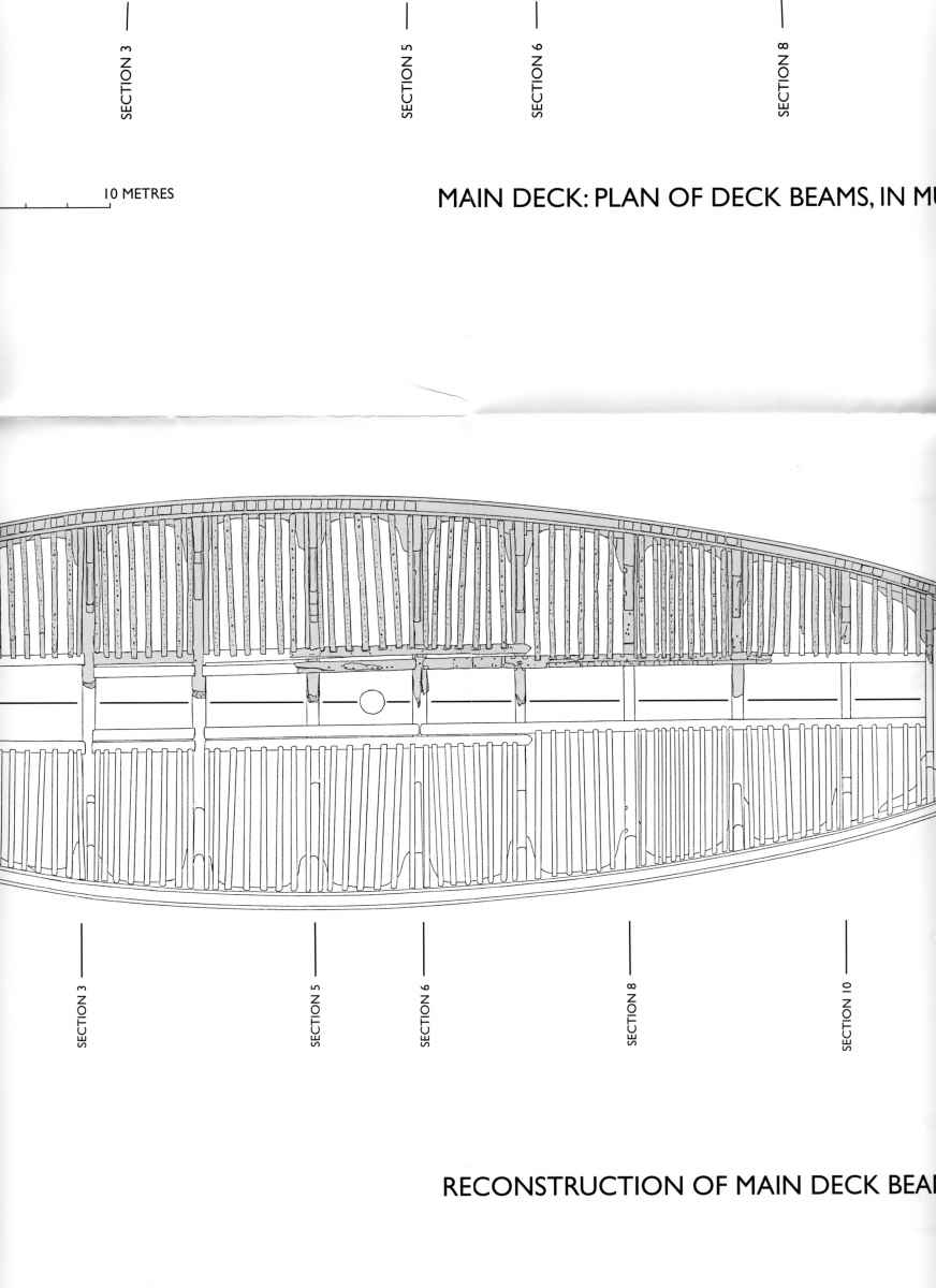

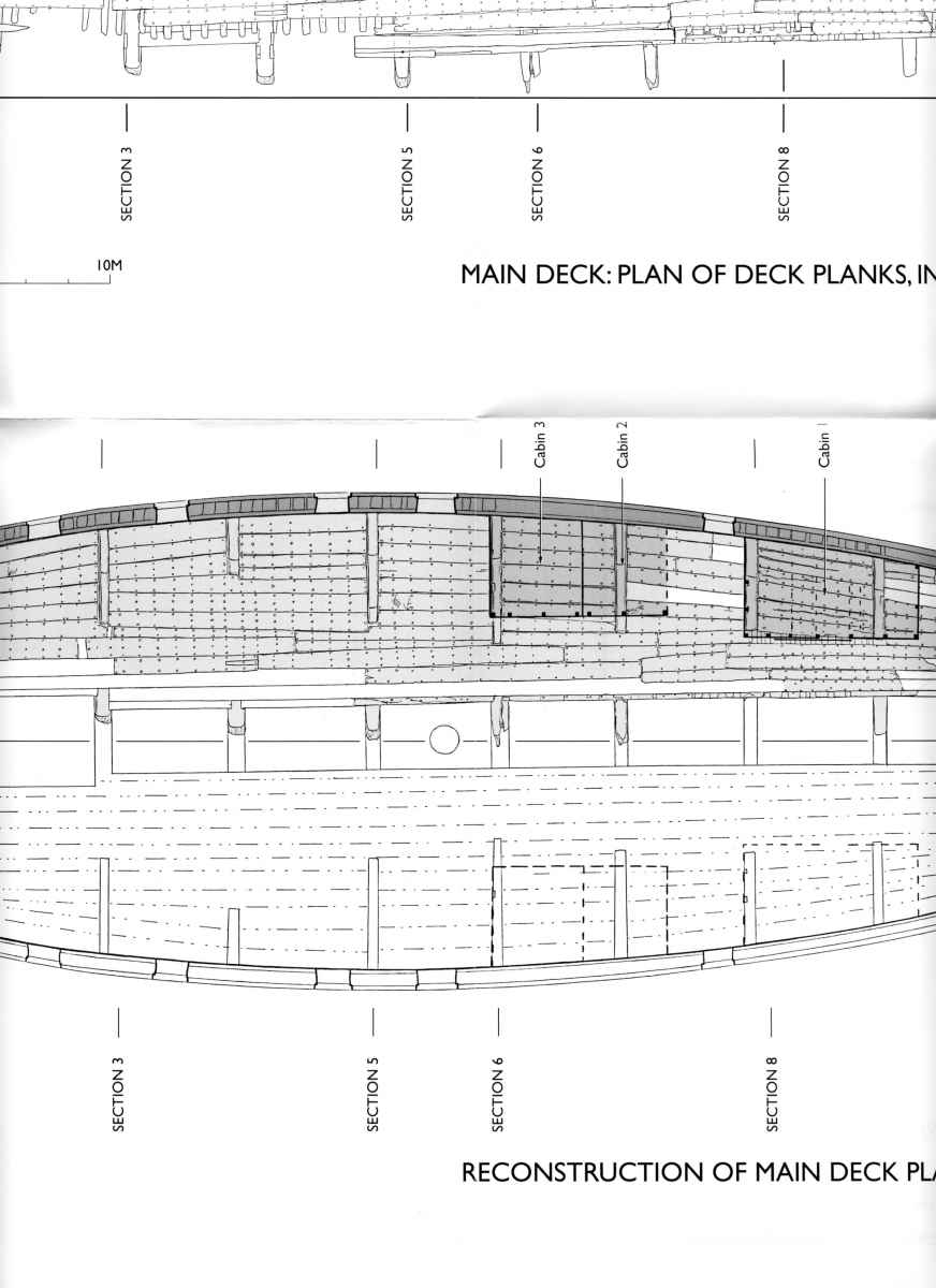

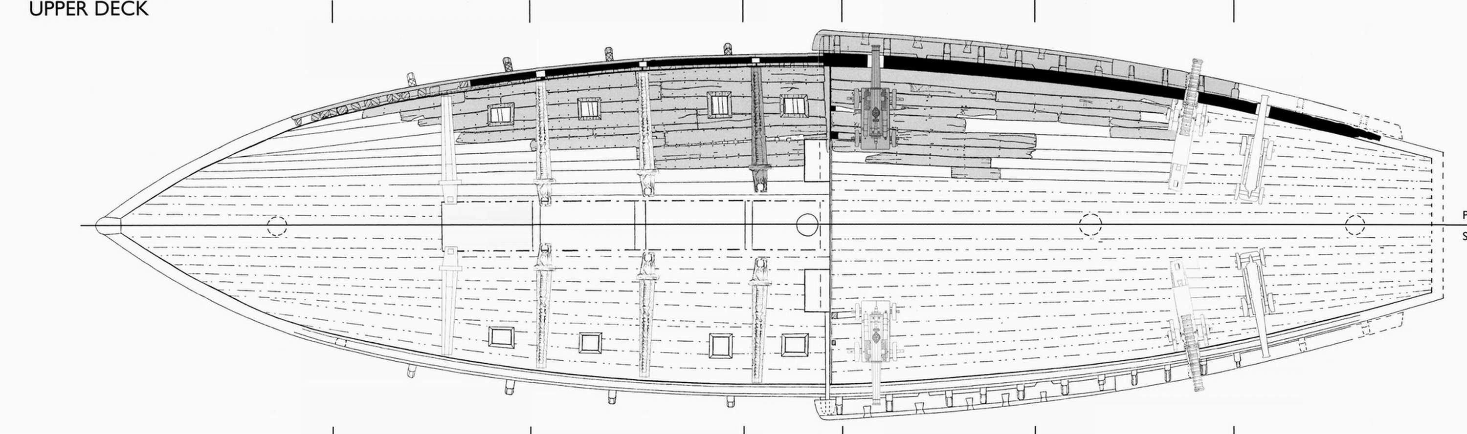

Палубы
- Kogan
Дальше

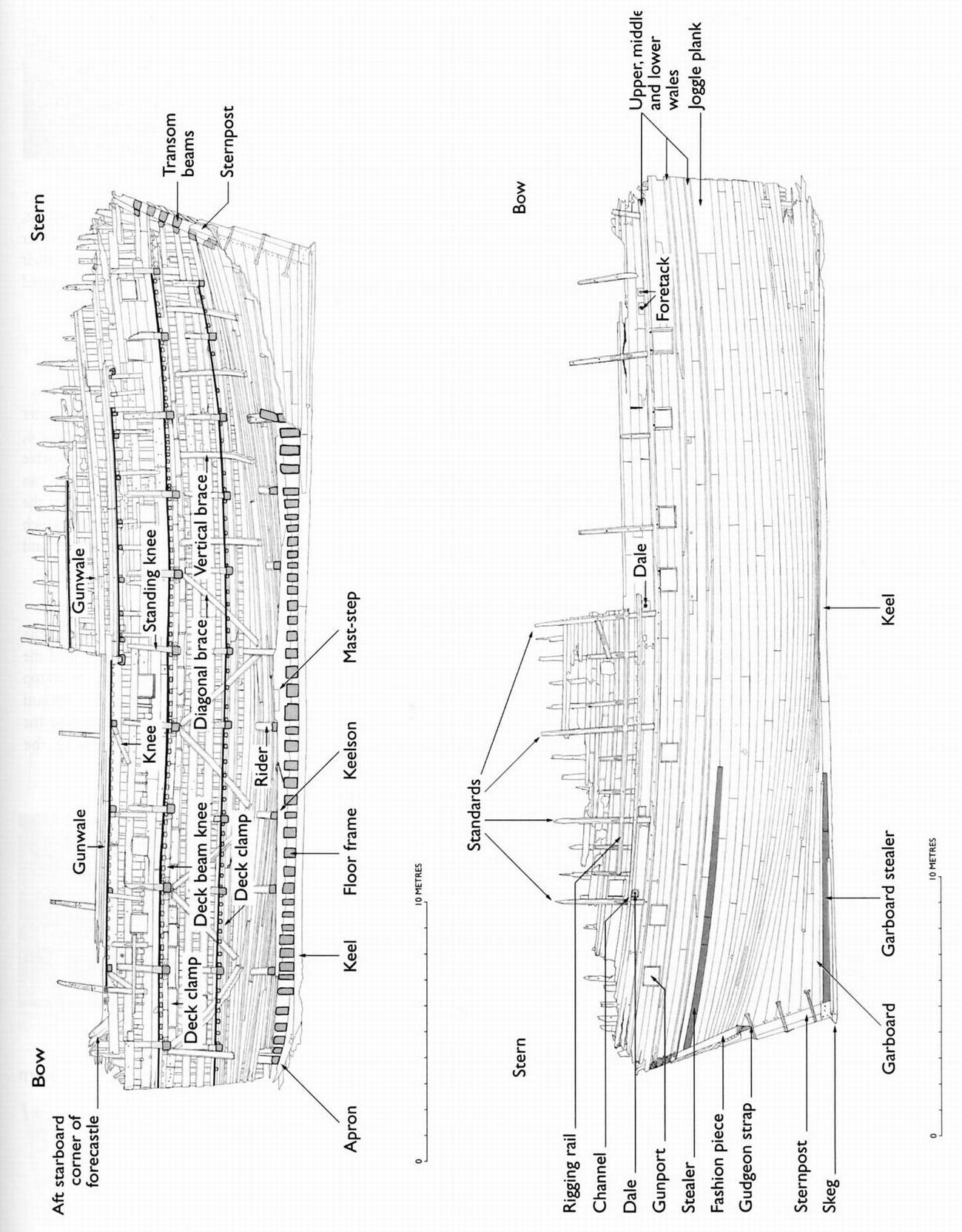

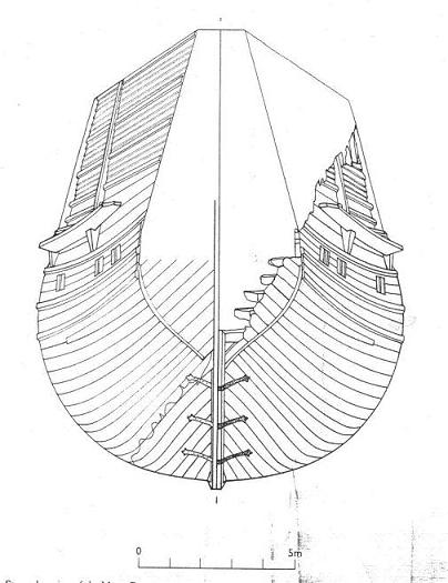

ОЧЕНЬ!!!
Любопытный момент. ......Скорее перемудрили.....в дальнейшем ни разу не встречал.
Бархоуты срезаны ступенькой.
На выступающей верхней "площадке" бархоута,
вода скапливается и НЕ попадает в щель с вышележащей доской обшивки.!!!
- kirill4.66
- Сообщения: 3129
- Благодарил (а): 618 раз
- Поблагодарили: 219 раз
Приветствую!
Ребята которые строили МР очень подивились бы наверное таким мудренным чертежам...а может наоборот, покривились бы
...интересно..., как-то поднималась тема насчет ""накладных" или "нет" бархоутов"- вот, "живой" пример
С Уважением.
С Уважением.
