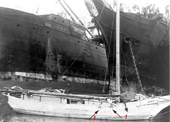

Медная краска (copper paint в оригинале) это металлик, типа "кладбищенская бронза" или обычная краска медно-рыжего оттенка?
Последний раз редактировалось Semmes Чт янв 06, 2011 15:04, всего редактировалось 1 раз.
Semmes
Сообщения: 13
Зарегистрирован: Пт дек 31, 2010 16:56
Re: Яхта "Spray"
#20 Сообщение Semmes »
Существуют ли где-нибудь фотки большего разрешения, а то мелочевки не видно, и третья фотография снизу, кажется, рисунок?

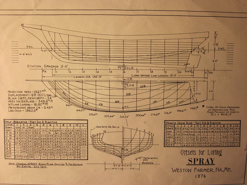

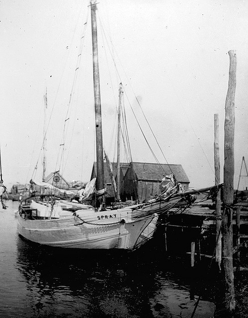

Anton Ashmarin писал(а):
Делаю по чертежам из МК...
...Хочу услышать ваше мнение по поводу цвета прототипа.
Прошу прощения, но не меньшего внимания, чем вопросы окраски, заслуживает вопрос соответствия чертежей из «Моделиста-конструктора» (далее «МК»), согласно которым, как здесь сказано, и происходит постройка модели, собственно прототипу, поскольку соответствие это весьма
приблизительное. Причём, как относительно оснастки, так и относительно корпуса судна, даже при самом беглом рассмотрении. Теоретический чертеж, тоже кривоват (те, кто строил – не замечали?) пришлось слегка подправить.
Я целиком и полностью присоединяюсь к высказанному здесь мнению, что постройка судомодели является, по сути, реконструкцией прототипа, особенно, если речь вдруг зайдёт о «Санта-Марии» или о нашем с вами «Спрее», от которых не осталось ни доподлинных чертежей, ни их самих. Хотя, относительно последнего, у Слокама в книжке имеется «теория», палубные планы и т.д. Имеются также немногочисленные фотографии, с которыми следует разобраться, чтобы: во-первых, отличить оригинальное судно от позднейших реплик, во-вторых, определиться с временными рамками оригинального «Спрея», ибо Слокам постоянно перестраивал его для своего удобства. Есть также различные чертежи, в том числе и в «МК», о которых идёт речь, модели, в том числе и музейные, однако чёткого представления так и не сложилось, а достоверную модель иметь хочется.
Предлагаю провести совместный анализ имеющихся материалов и составить коллективное представление о судне с точки зрения историчности и здравого смысла, ведь здесь у нас исторический раздел.
Пока просто изложу определённые сомнения насчёт чертежей «МК».
1. Сомнителен парусный план, такое впечатление, что авторы скомбинировали оснастку начала плавания и последующих его этапов. О такелаже поговорим далее.
2. Якорь есть, брашпиль есть, связи между ними нет, нет ни цепи, ни бортовых клюзов, ни палубных, хоть просто выбрасывай за борт. Спасает то, что есть фотографии, и пр. (палубные клюзы, например, посмотрел на какой-то западной модели). В вопросах устройства конкретного судна не хочется фантазировать, хочется достоверности. Сам брашпиль в «МК» меня бы устроил, однако крепление бушприта в этой конструкции не убеждает; на модели ниже, пожалуй, этот узел выглядит предпочтительнее.
И очень похоже на палубный план из слокамовской книжки (широкой центральной доски длиной во всю палубу также нет, она только в «МК»): Сам бушприт в основании, похоже, был квадратного сечения, а не круглого.
Впрочем, на других чертежах есть некоторые отличия от этого плана, касающиеся, по большей части, устройства кофель-нагельной планки.

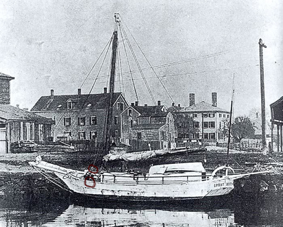

3. На чертеже нет шпигатов для слива с палубы забортной воды (должны находиться между шп. 5.и 6.по «МК»), хорошо видимых на фотках, как прототипа, так и моделей (см. выше), обращают на себя внимание нижние привальные брусья – они ближе к ватерлинии, чем на чертежах.
4. Следующий пункт: обшивка и количество иллюминаторов в рубках. На чертежах из «МК» обшивка обеих рубок отчего-то вертикальная, однако на этом фото обшивка рубки горизонтальная ( тёмный квадрат в правом нижнем углу снимка, вероятно, иллюминатор):
Чертежи, которые мы подразумеваем здесь, и не только они, изображают кормовую рубку с тремя квадратными иллюминаторами, с каждого борта, которым я, лично, был бы чрезвычайно рад, поскольку через них можно увидеть интерьер каюты, и, которые, тем не менее, отсутствуют на фотографиях прототипа, например, здесь:
и здесь:
Однако иллюминатор, для наблюдения за компасом, находящимся в рубке, видимый на этом фото, на чертежах отсутствует, хотя в «Приложениях» приведён:

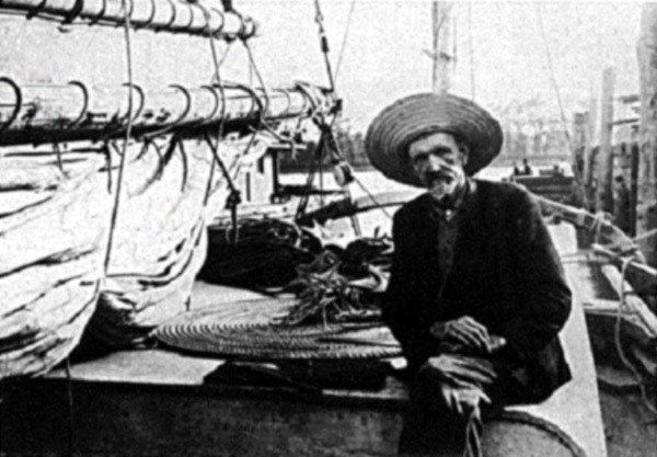

5. Оригинальной формы выстрел для бизани крепился вовсе не главной палубе, а на кормовой банке, если можно так выразиться, это хорошо видно на всех фото, включая выше приведённую. «МК»-шный «разрез по корме» (NB крепление штурвала) видимо, взят из «Приложений», но этого «девайса» там нет:
Зато есть на всех моделях, что я видел и на всех фото, где это чётко представлено и книге Слокама, кроме фотографии 1908 года:
Где эта часть уже укреплена иначе, как именно не совсем ясно, из-за низкого разрешения. Хотя все фотографии нужно атрибутировать, как я уже говорил. Неплохо было бы найти их в наибольшем разрешении, а то ничего не разобрать. В заключение сообщения ещё один не менее забавный чертёжик из бывшего соцлагеря, как я понимаю, нашёл в сети…
Любопытно сравнить …
Так обстоят дела на самый первый взгляд, поправьте меня, еслия не прав. С вопросами по оснастке определюсь позже.

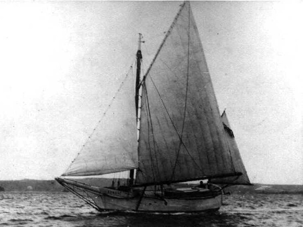

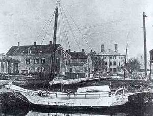

Только что нашёл на каком-то эстонском ресурсе эту картинку, представляющую известнную версию с двумя круглыми иллюминнаторами на передней стенке кормовой рубки. похоже на фото, однако полной уверенности нет. Это ещё раз напоминает нам, что следует тщательно изучить все доступнные фотоизображения "Спрея" и уточнить в какое время и каким образом его престраивали.

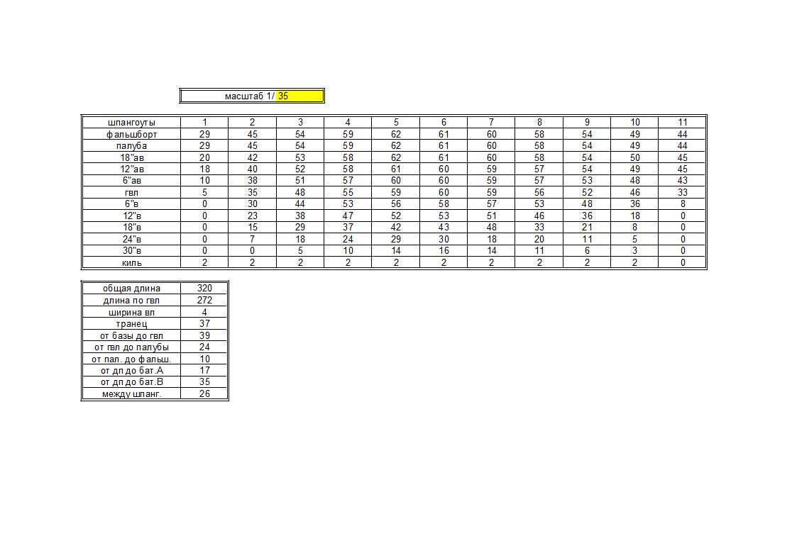

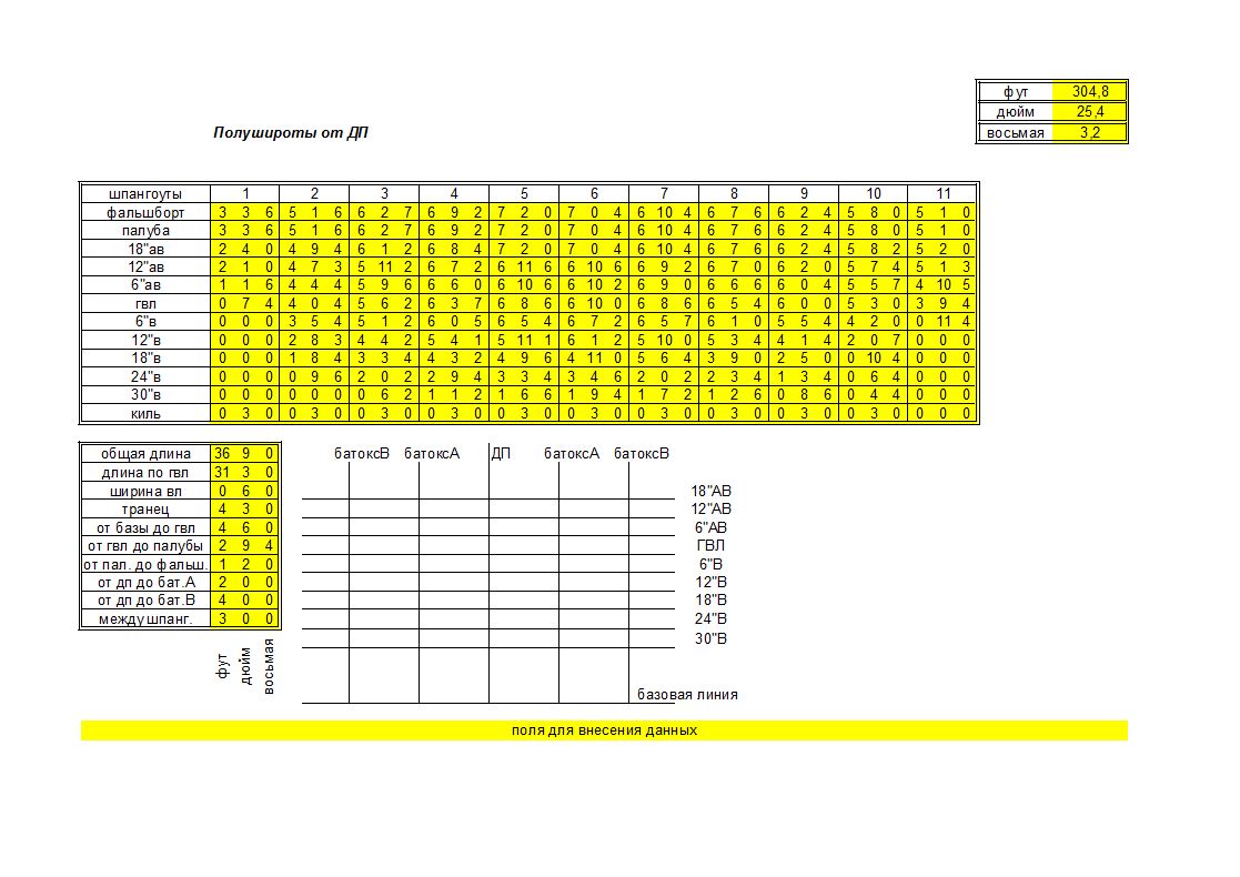

Всем доброго времени суток.Буду рад внести свою лепту в обсуждении этой темы.Открыв тему в разделе Вопросы изготовления (Как перевести футы в метры) и получив достаточно подробные ответы,составил таблицу в Excel для пересчета плазовых ординат.К сожалению это разрешение запрещено администратором,так что приходиться выкладывать сканы.Вот что получилось:
источник
источник
ввод данных
ввод данных
результат
результат

Semmes писал(а):Изображение
Кстати по книге иллюминаторов не было.По крайней мере на момент совершения кругосветки.Но описан трюм.Но прямых указаний,где он находился - нет.Скорей всего он был между каютами,под лодкой.

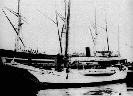

из-за одной фотографии появился небольшой вопрос по креплению юферса 1, на фото четко виден только верхний, а вот нижний либо скрыт за бортом либо отсутствует, кстати на чертежах его рисуют выше линии борта, на втором и третьем фото тоже виден только верхний юферс, вопрос в том возможно ли такое вот "упрощенное" крепление, допустим через кольцо или нет?
разрешение не позволяет четко что либо рассмотреть, но верхний блок виден четко, а вот снизу при всем желании нет даже приблизительных контуров
здесь видна скоба и что-то вроде русленя
обращают на себя внимание детали 2,3,4 которых нет на чертежах, либо они отображены неверно, нижний блок не виден

и еще одно интересное фото, кстати на носу виден клюз которого на чертежах в МК нет, и что интересно талрепы закреплены внутри борта
