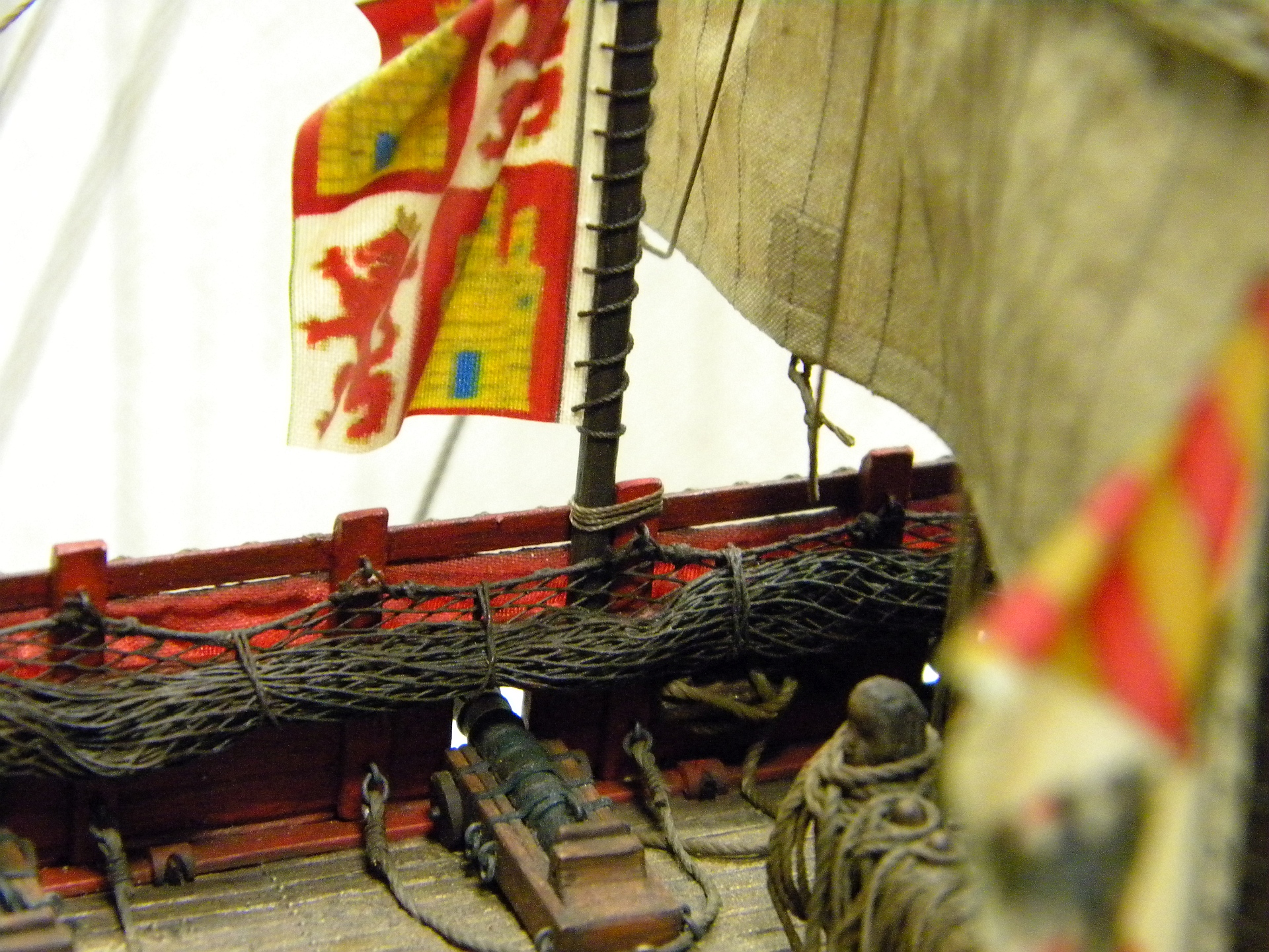

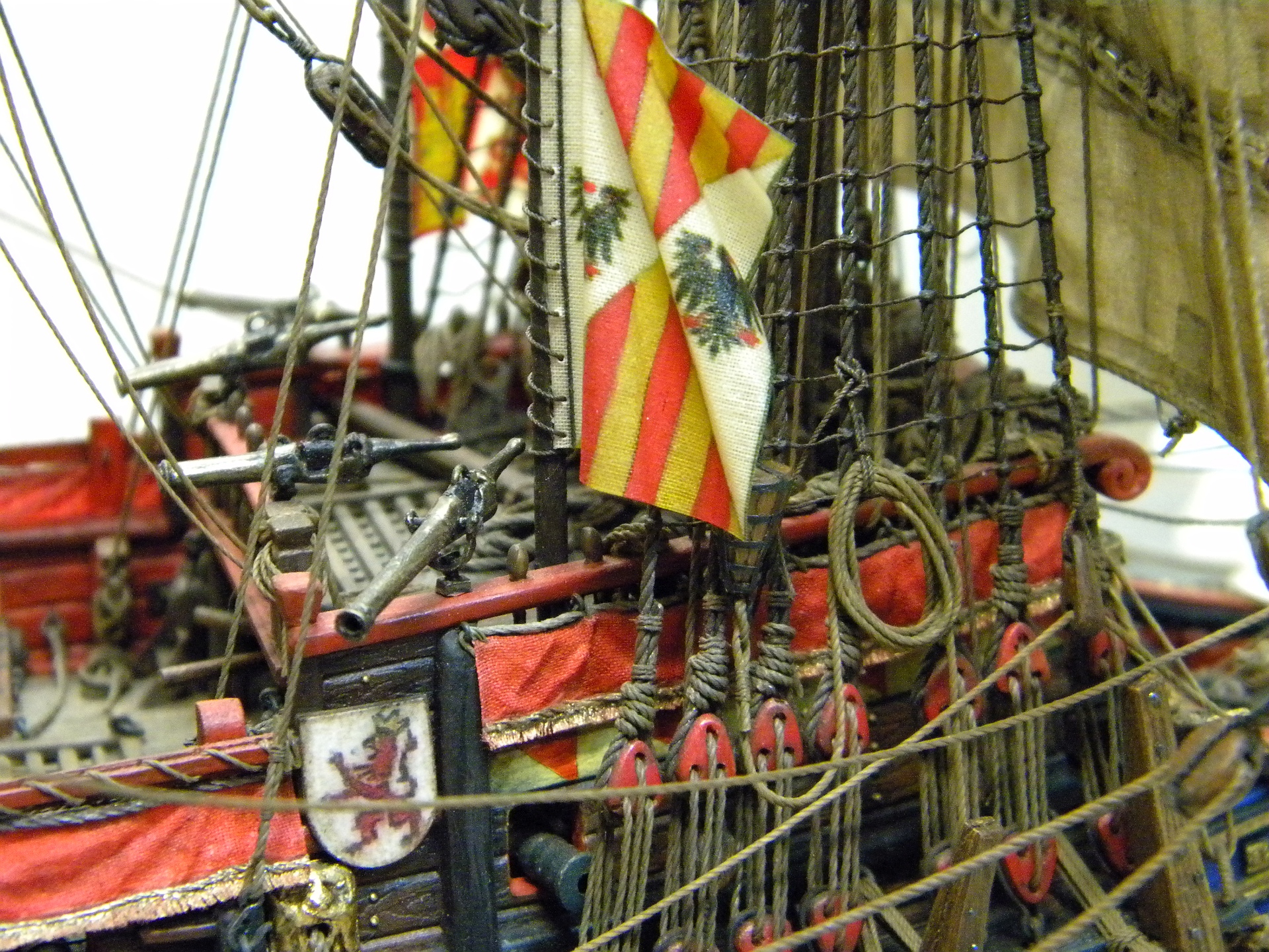

Приветствую Уважаемое Сообщество!
возвращаясь к посту № 1329 - аутентичные картинки галеонов с флагами на палубе...
палубные флаги - для изображений на флагах, я использовал некоторые части королевского герба Филиппа II , крепление флагов показал весьма условно...

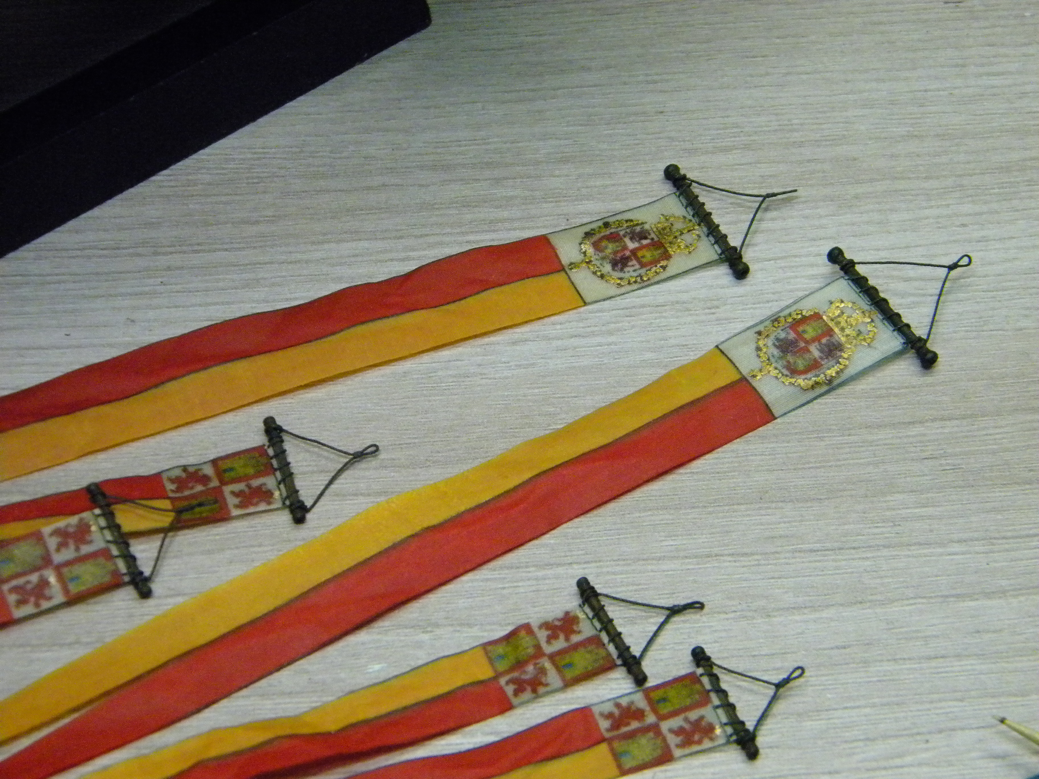

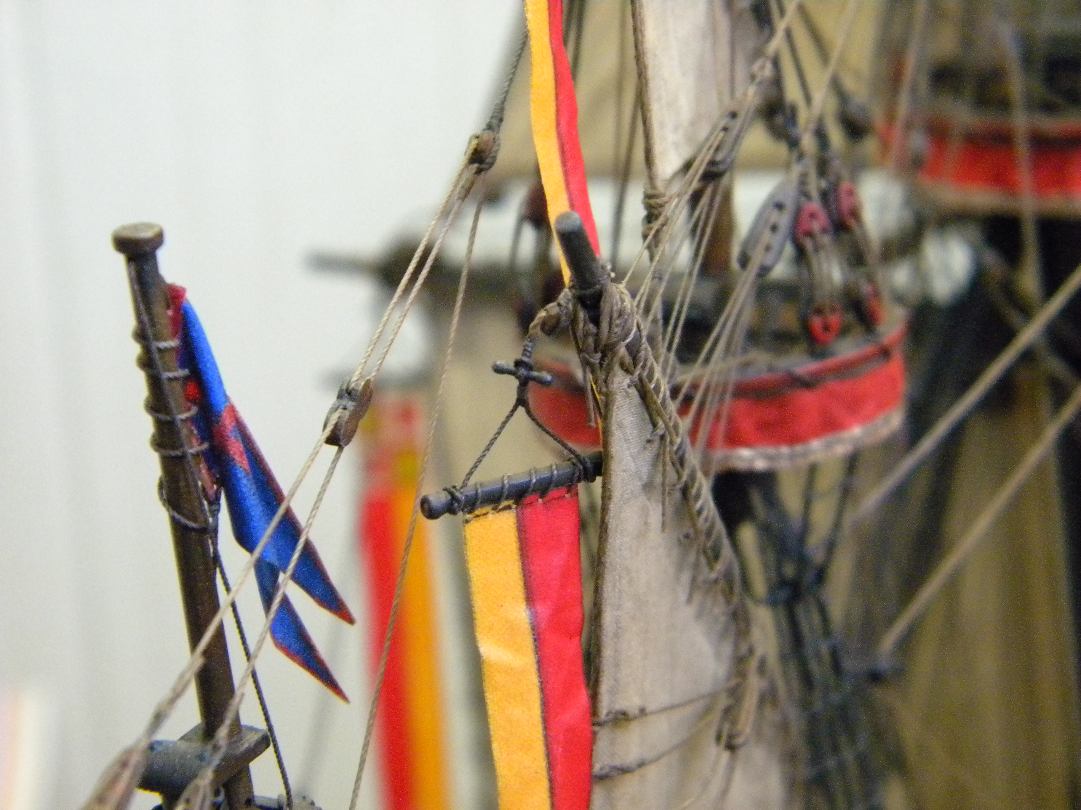

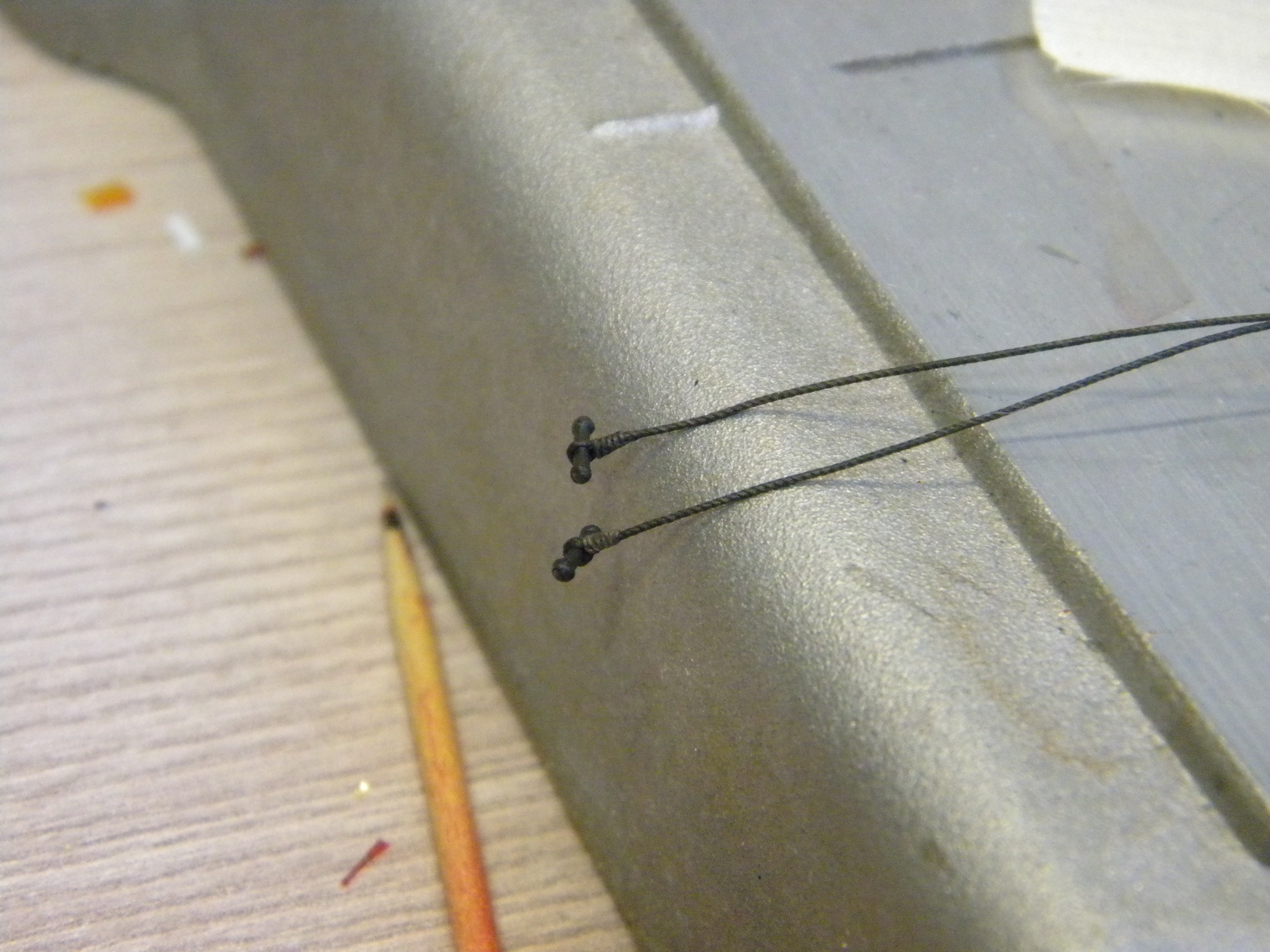

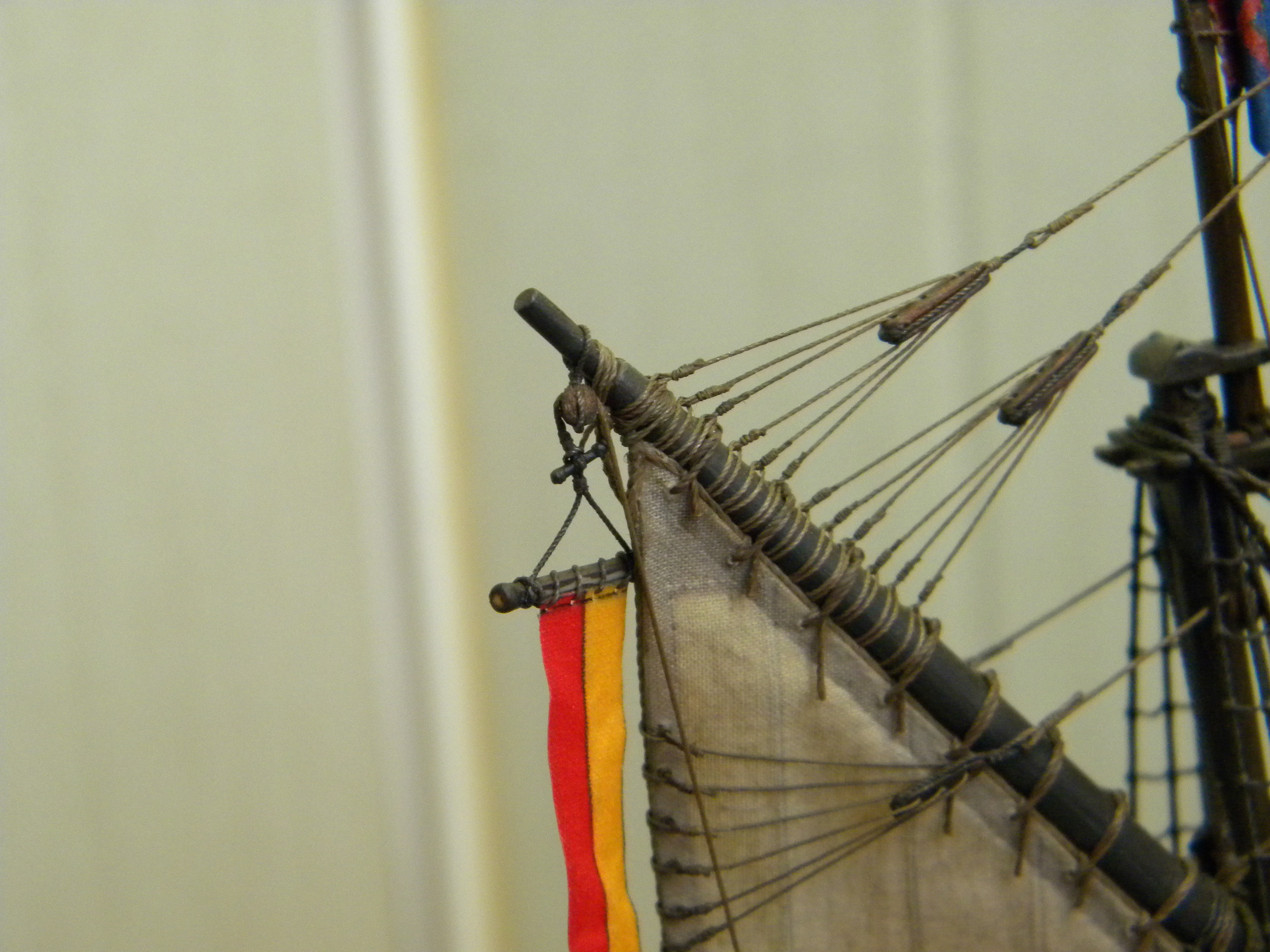

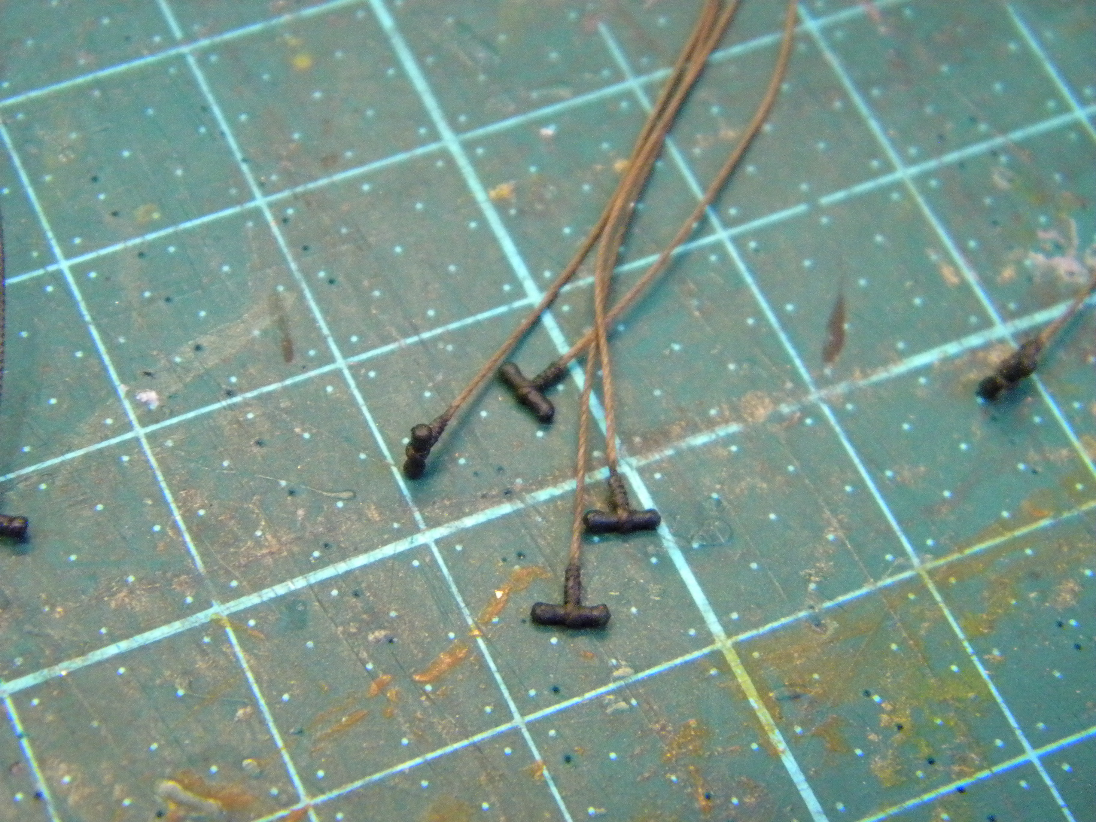

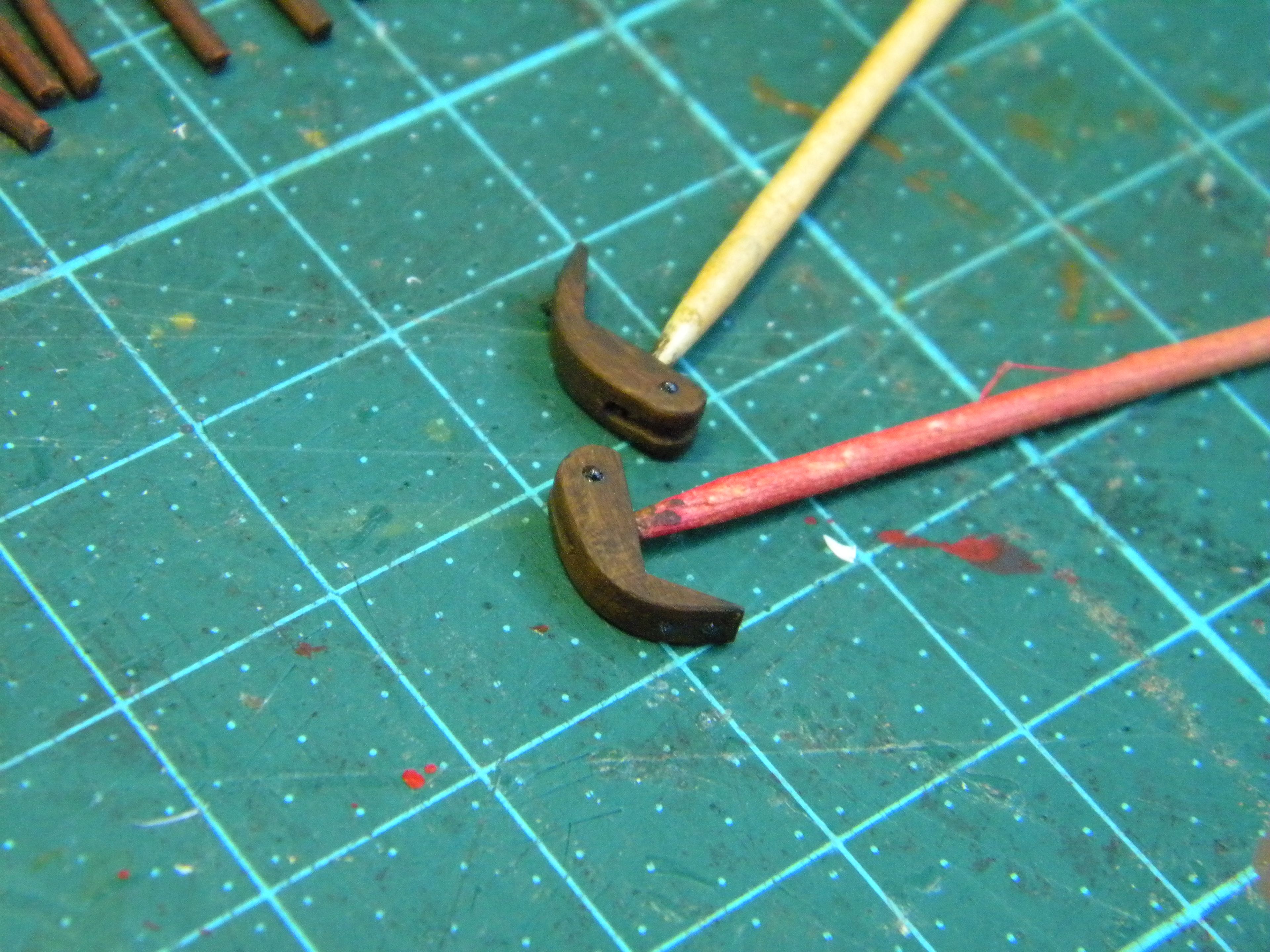

Привет всем ,еще интересующимся этой галеоновской темой ))
Вячеслав Привет!
по факту штока - 2.0 мм в масштабе - 20.0 см. в натуре, фиг его знает- это много или нормально?
На что ориентироваться?
По крайней мере я сделал их тоньше чем флагштоки...
а флагштоки там ,в ките - огого!

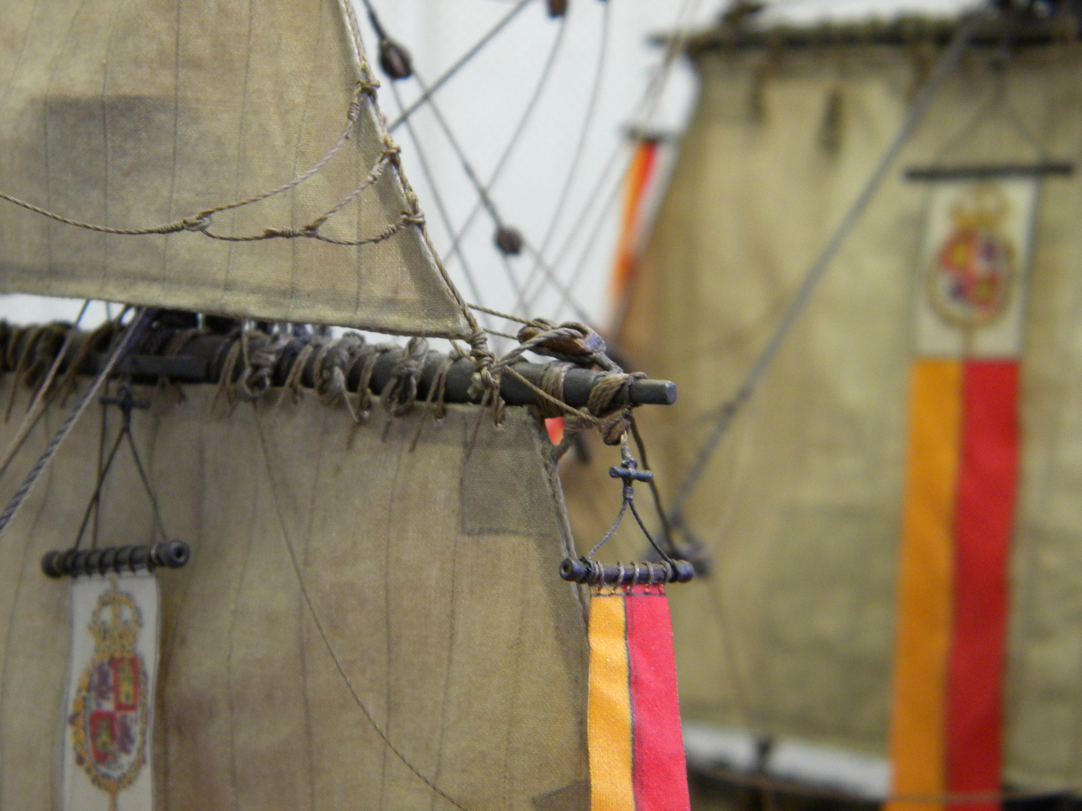

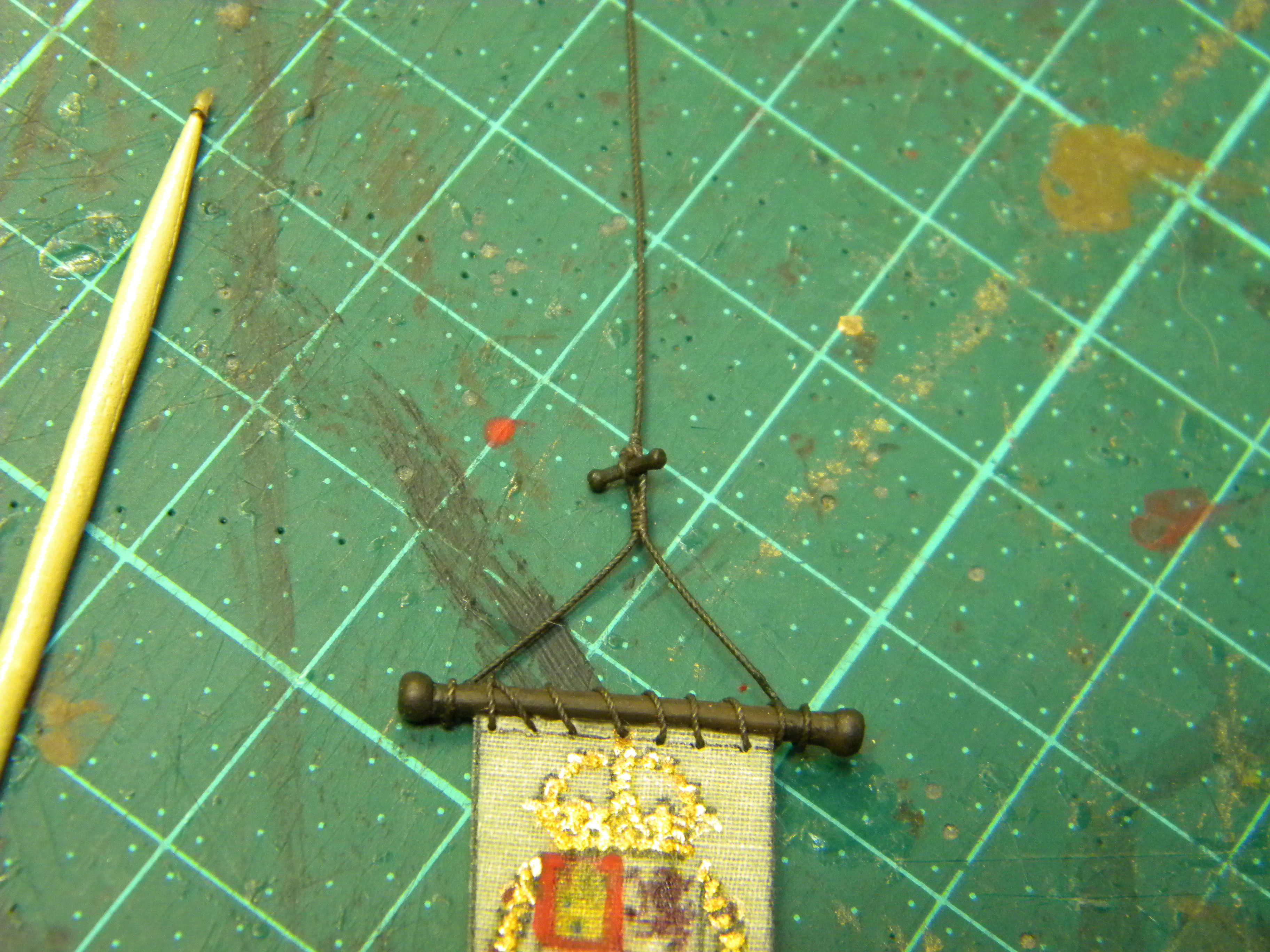

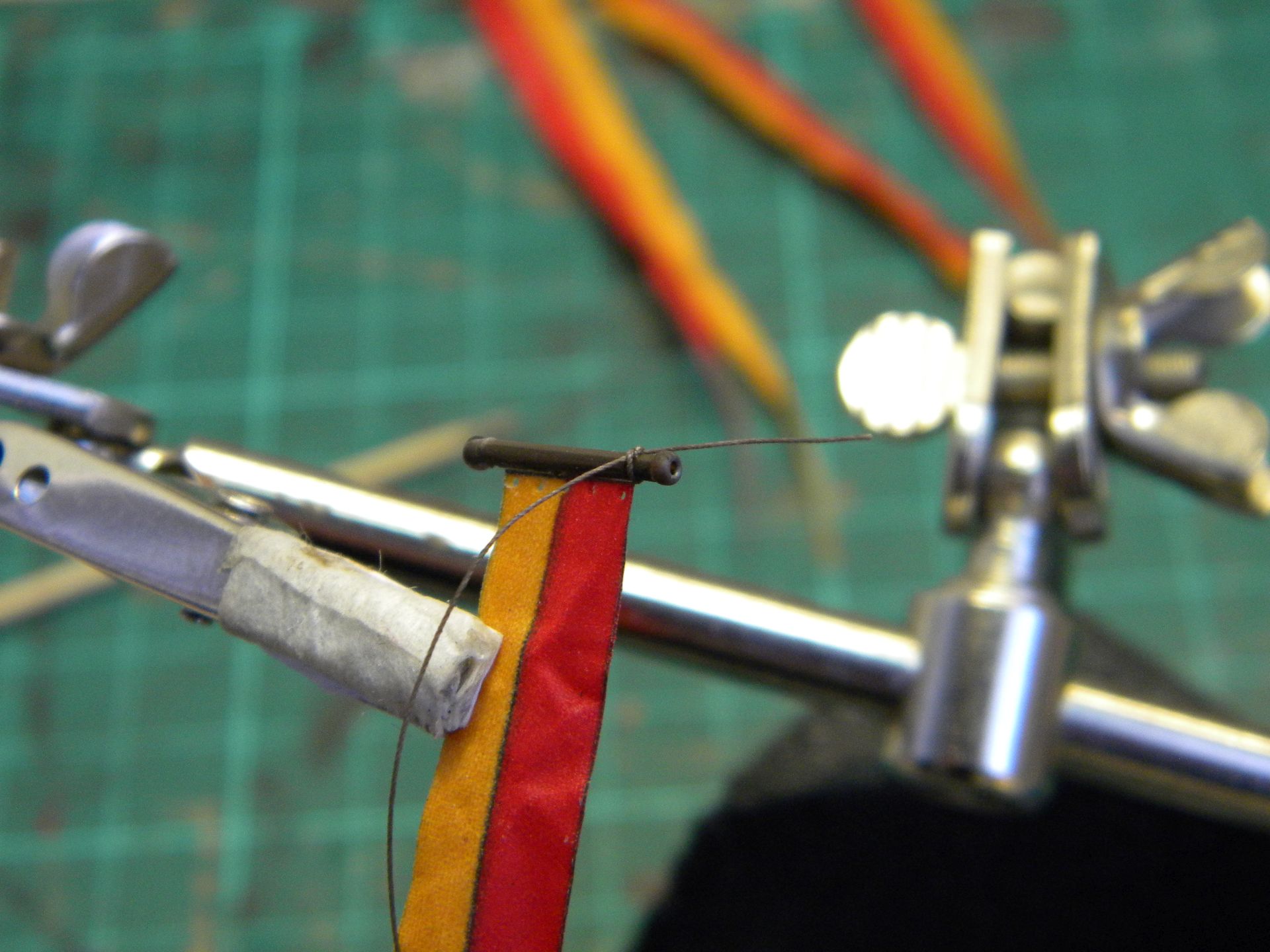

Небольшое продолжение - вымпелы...
в качестве основных цветов использовал цвета Испании, Кастилии и Арагона - красный и желтый....
Вячеслав Привет!

продолжение

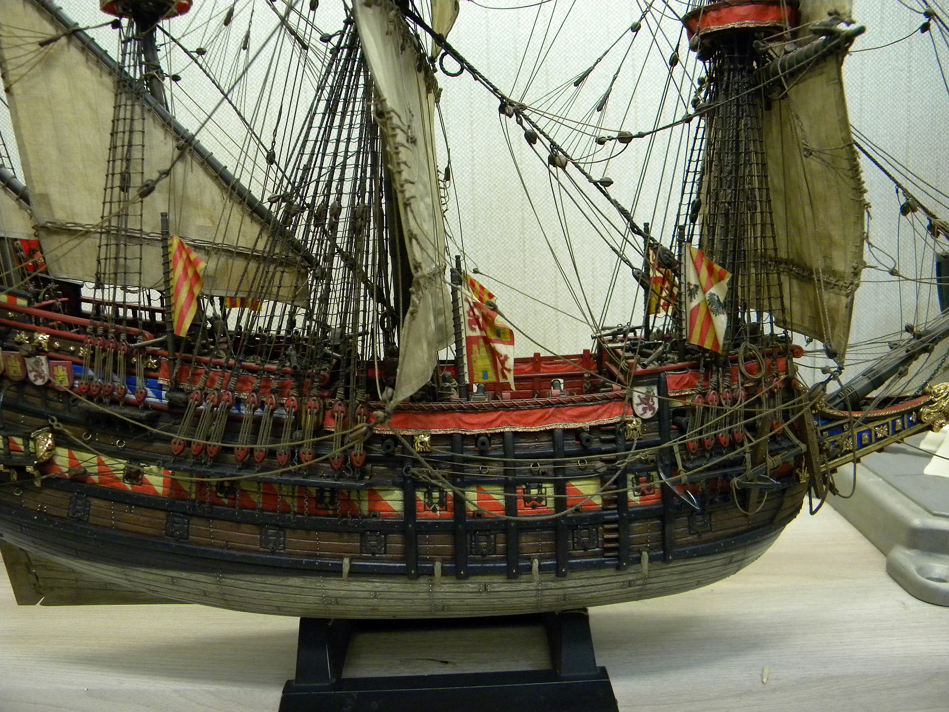

продолжение 02

Класно. Тем более пластик. Украшение нашего форума, наряду с эскадрой Миши.
С ув. Вячеслав.

Кирилл, приветствую
Очень красиво, только мне кажется очень пёстро...
вот эти флаги,которые на парусах висят... Кроме того,паруса и такелаж сами по себе очень красиво сделаны,и эти красно-желтые флаги "забивают" восприятие парусов в целом...

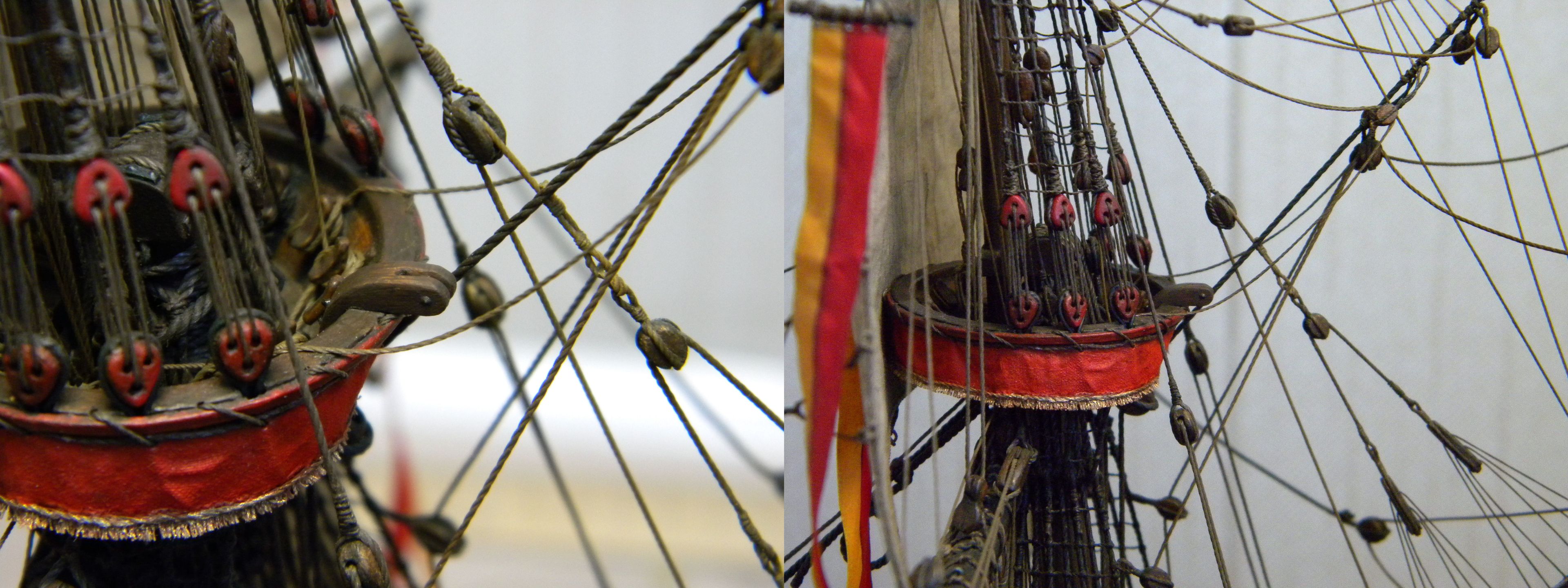

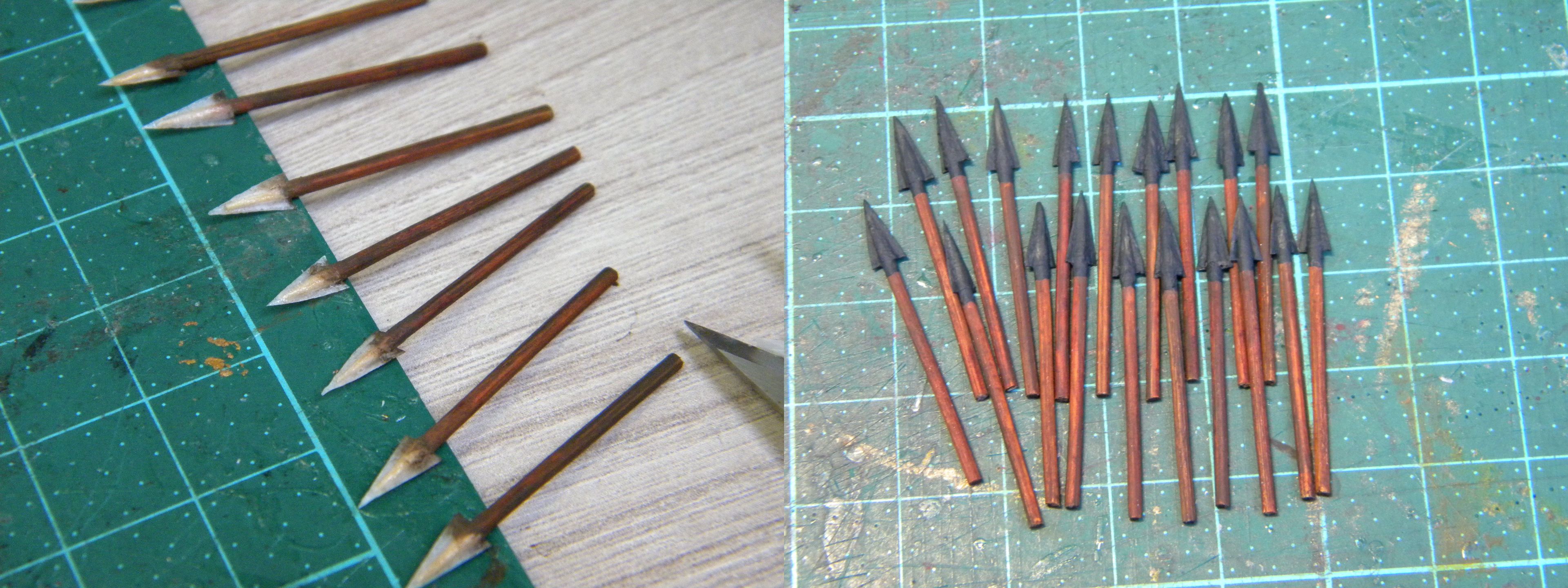

Вячеслав Привет!
Большое Спасибо за отзыв, рад что тебе понравилось!

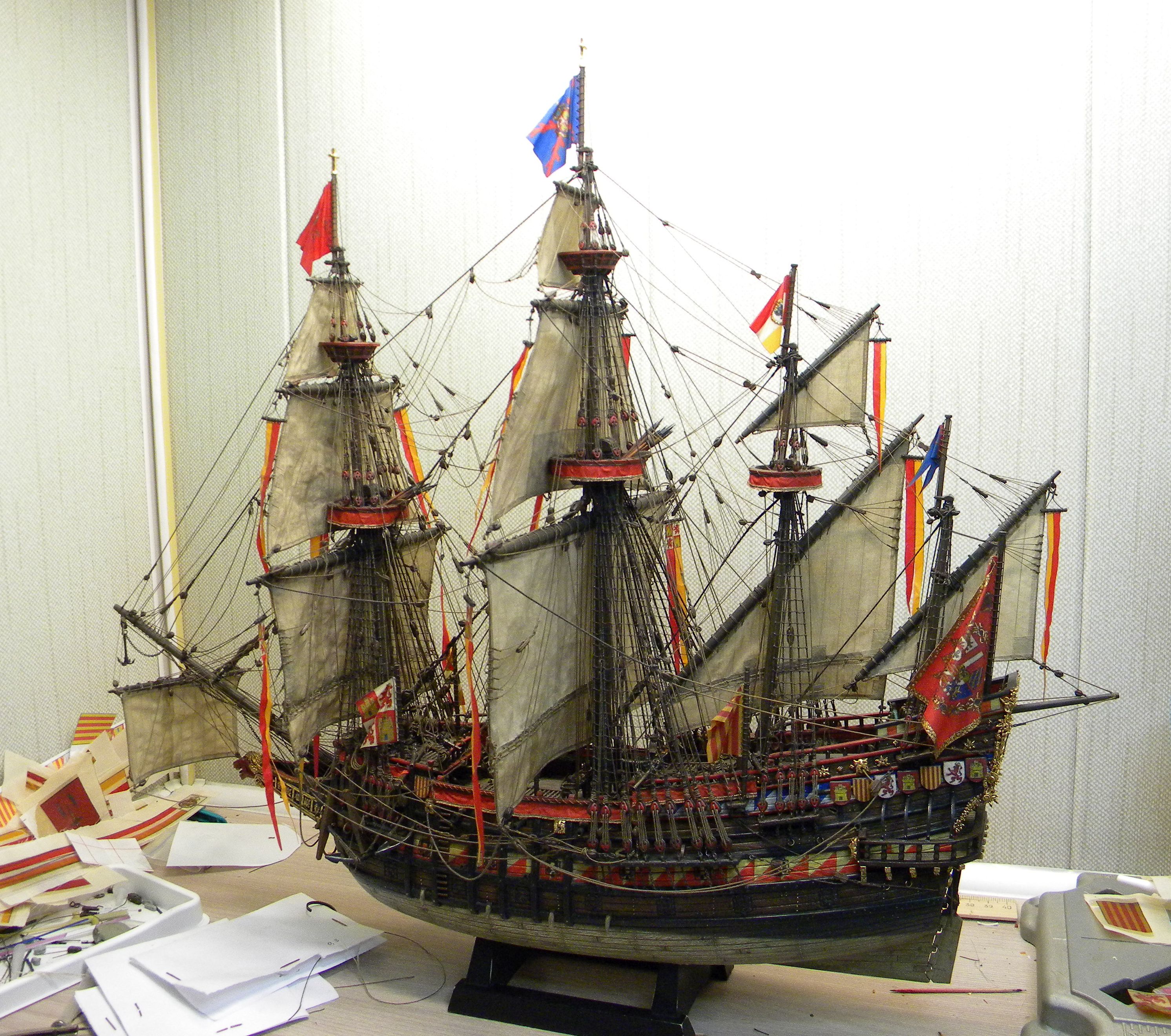

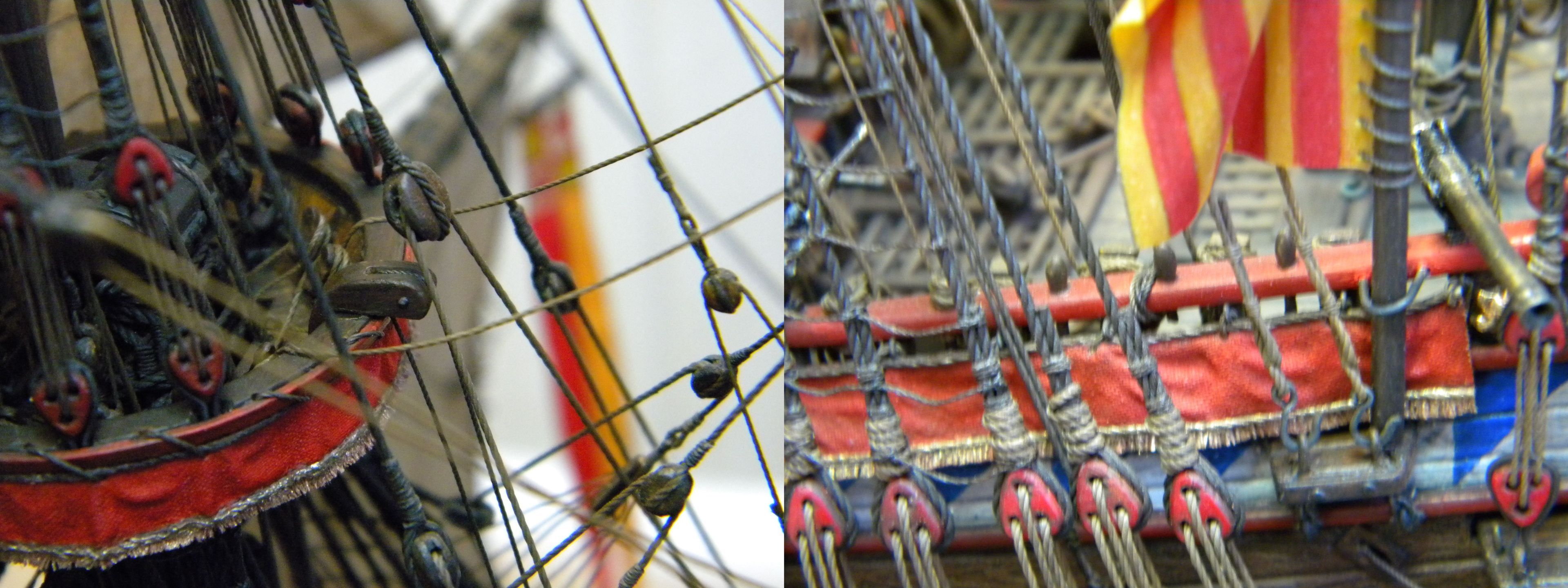

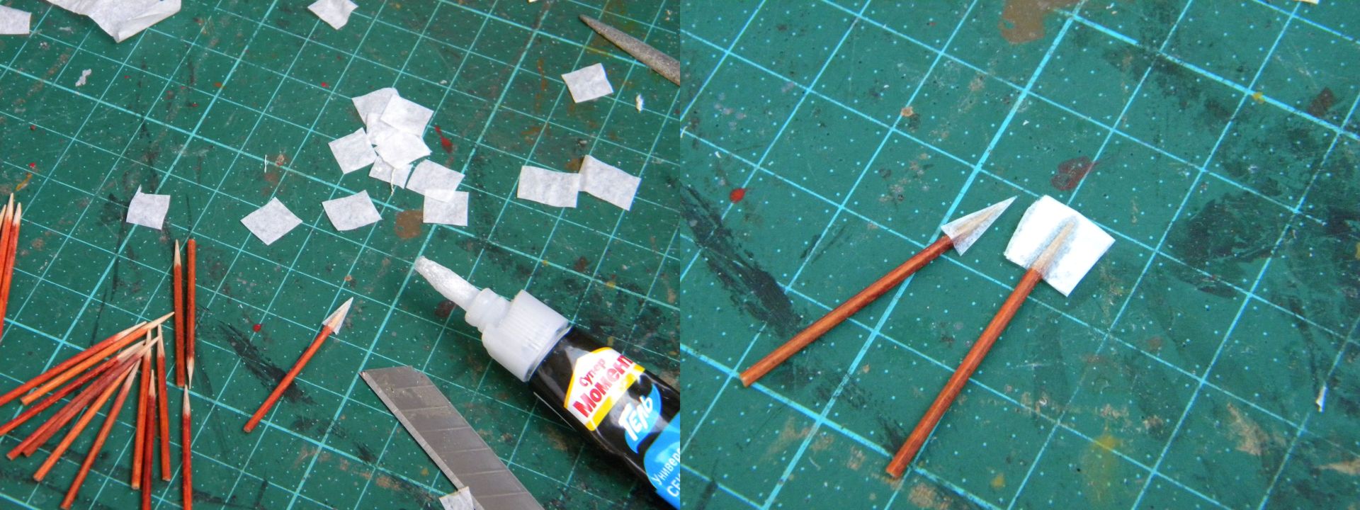

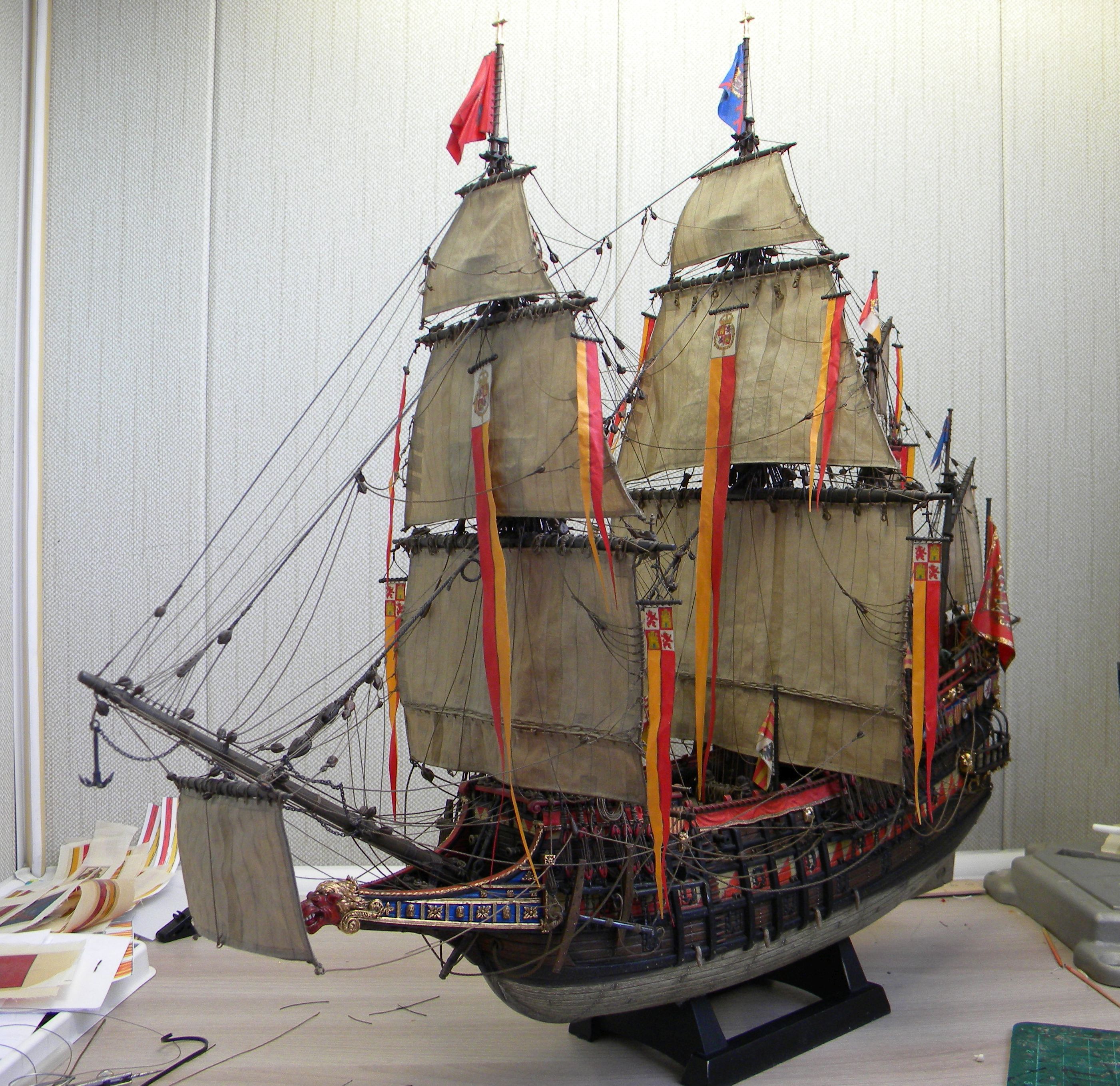

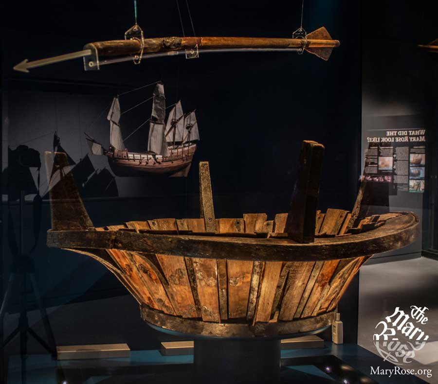

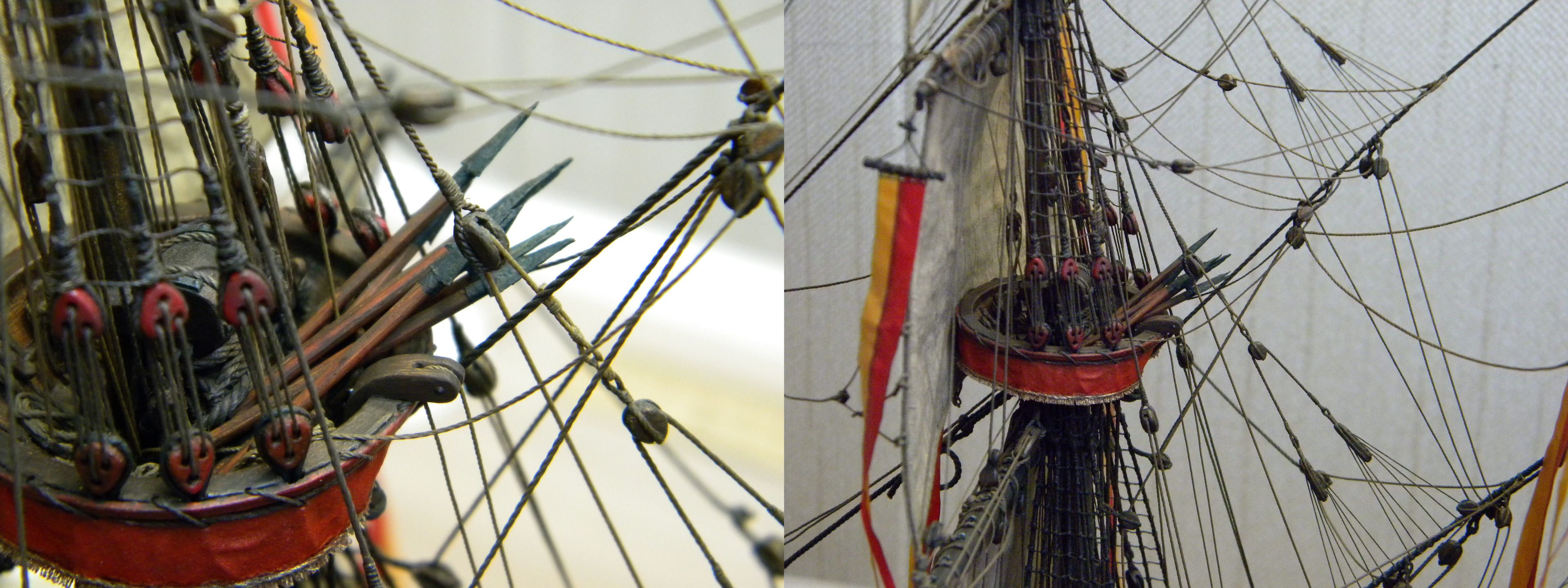

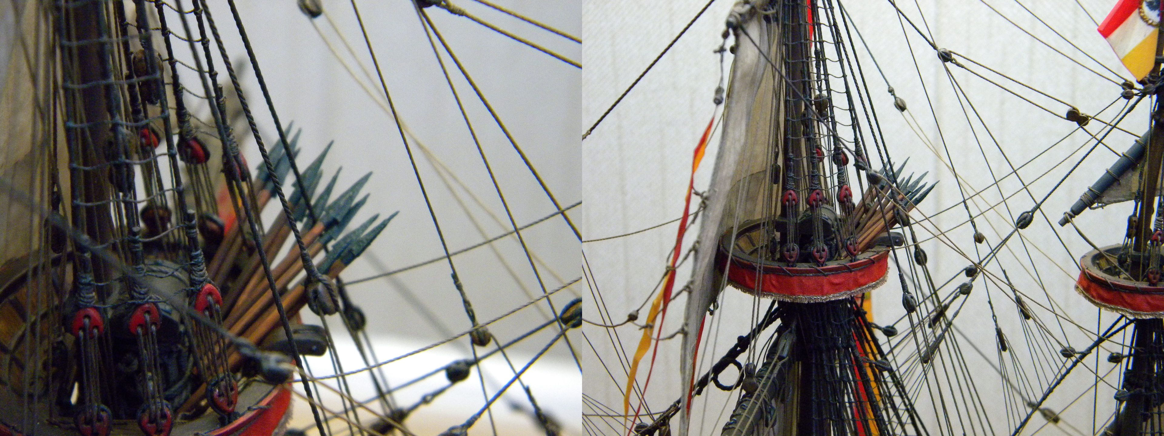

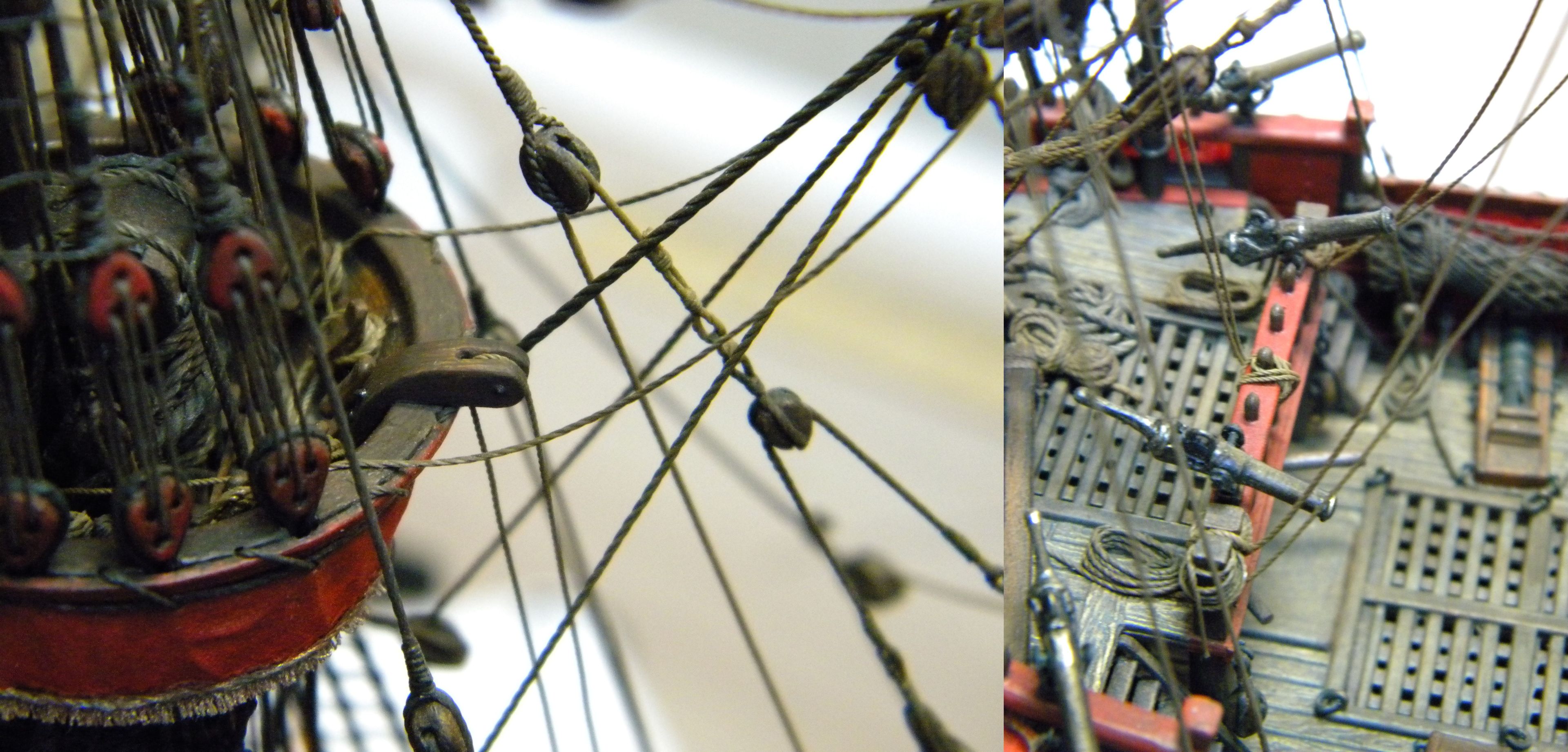

Тем временем ,сегодня нанес последние штрихи и на этом с моделью - все !!! :
*добавил кран балку на топах марсов - по типу того, как изображено на знаменитой гравюре каракки
*добавил дротики - здесь по их внешнему виду ,чистая фантазия... по факту, судя по гравюрам - на галеонах 16 го века были весьма востребованы, а так как у меня некий собирательный образ галеона на границе веков 16-17 го, то решил себе тоже такие добавить...
в качестве источника информации использовал еще и книжку "Sailing Ships of War ", Dr.F.Howard
??? крюки на реях добавлю позже... может быть...
... испанец все таки, подразумевается абордажная тактика ведения боя, должны по идее быть... да и на гравюрах они везде показаны как правило... ну не знаю
и... осталось потом что нибудь с подставкой придумать
но это в следующем сезоне ,по осени... отпуск заканчивается , подставку уже не успею сделать...

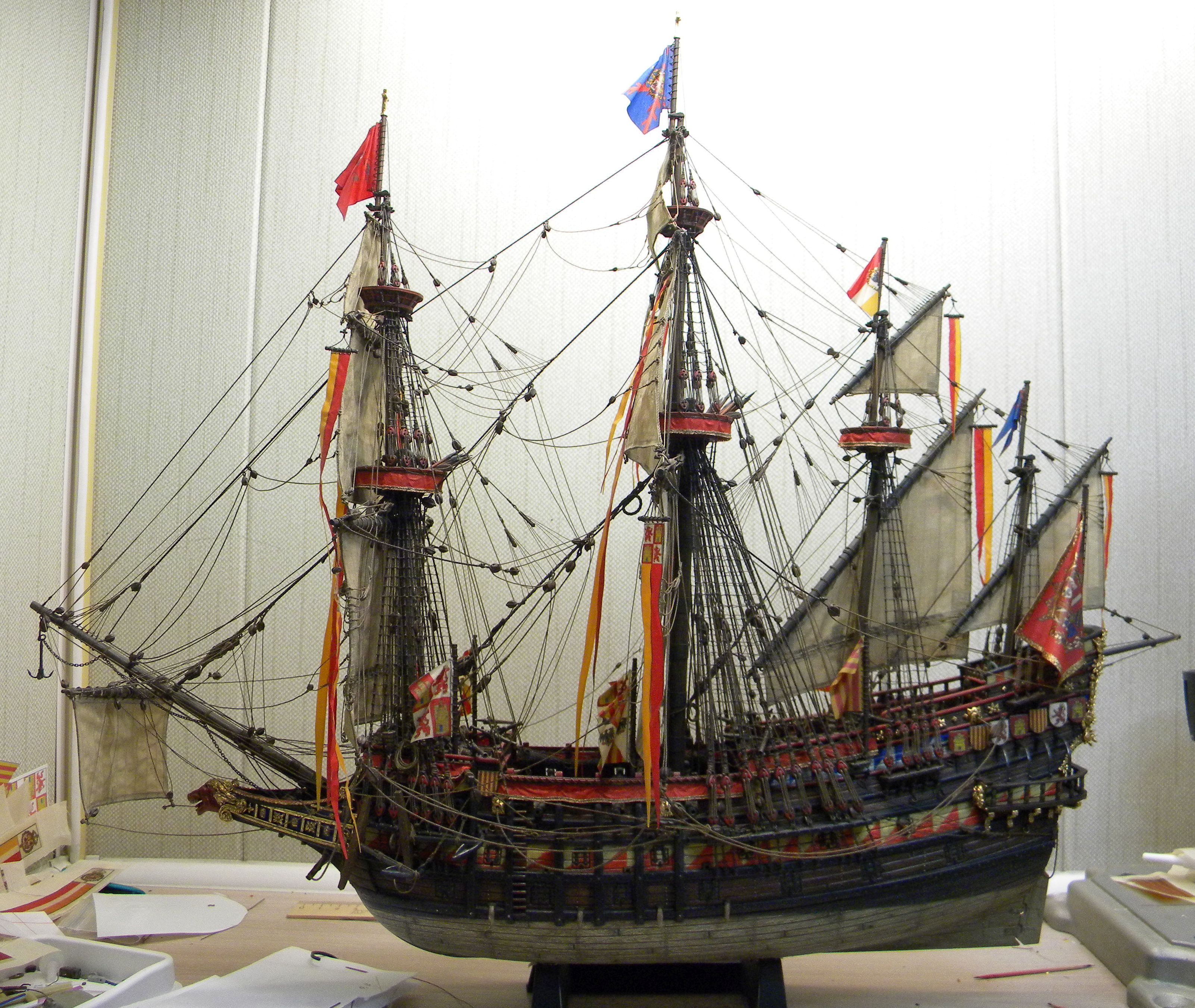

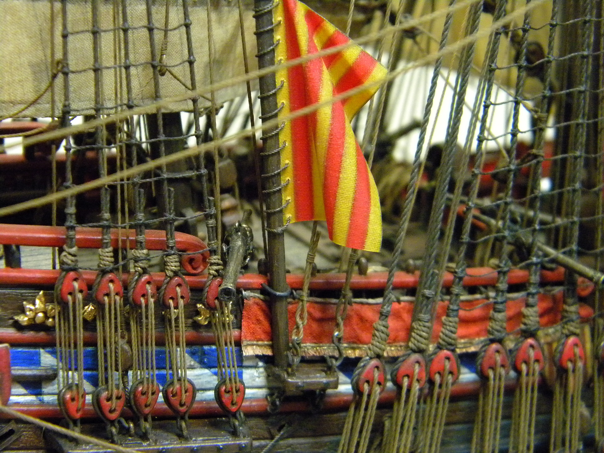

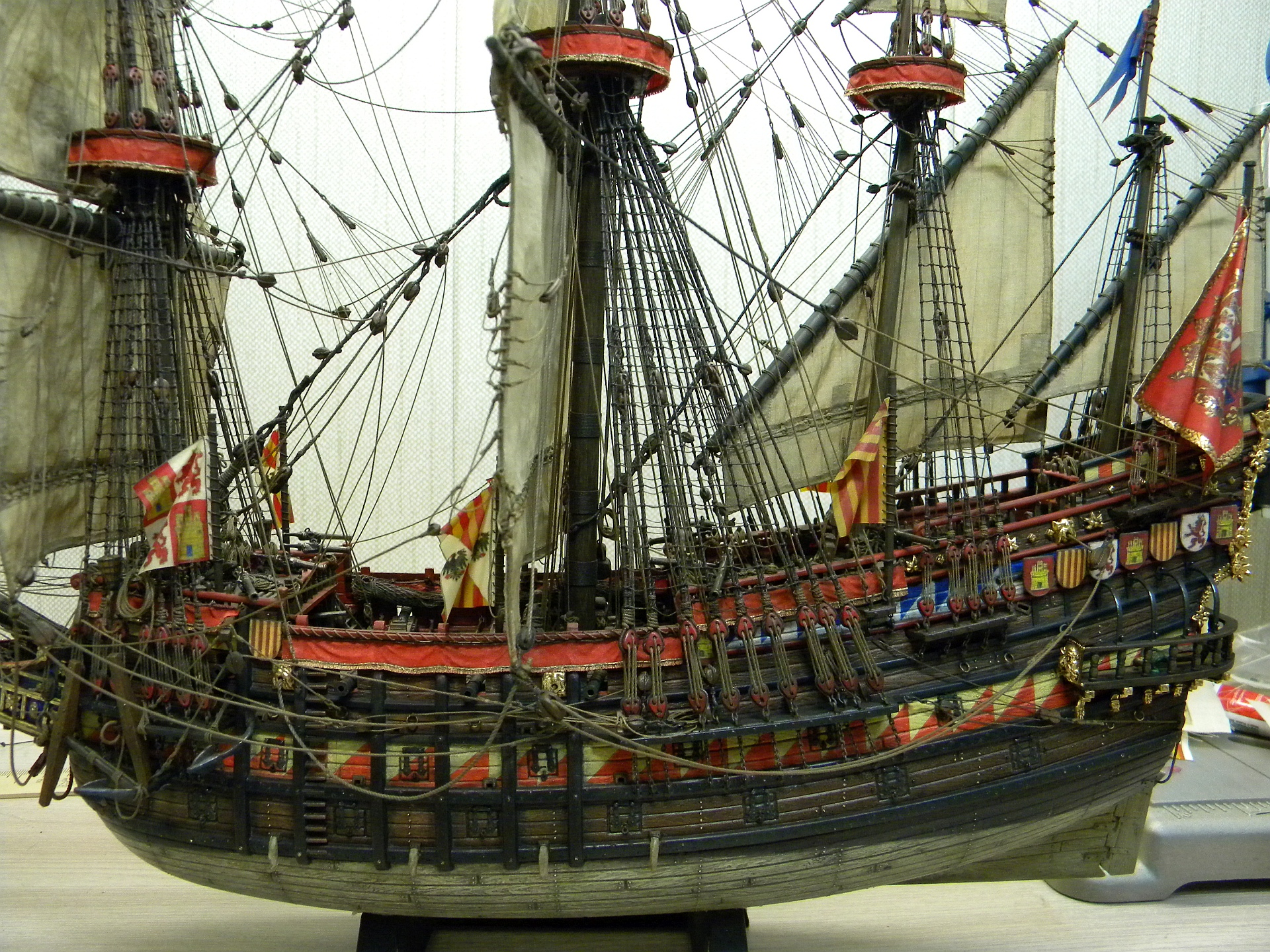

собственно ,что получилось на модели
- kirill4.66
- Сообщения: 3133
- Благодарил (а): 622 раза
- Поблагодарили: 220 раз
Александр Привет!
Спасибо!
На фото краски получаются слишком кислотные какие то... натурально - гораздо спокойнее с цветом... ну а флаги - парадно выгребной вариант ! по случаю ,так сказать!
Спасибо!
- Kogan
- Поблагодарили: 505 раз
Кирилл привет! Отлично и красиво все!
Яркость и многочисленность стягов в те времена было нормой. Чего и добивались - корабль должен быть ярким, заметным и красивым (по критериям тех времен конечно).
