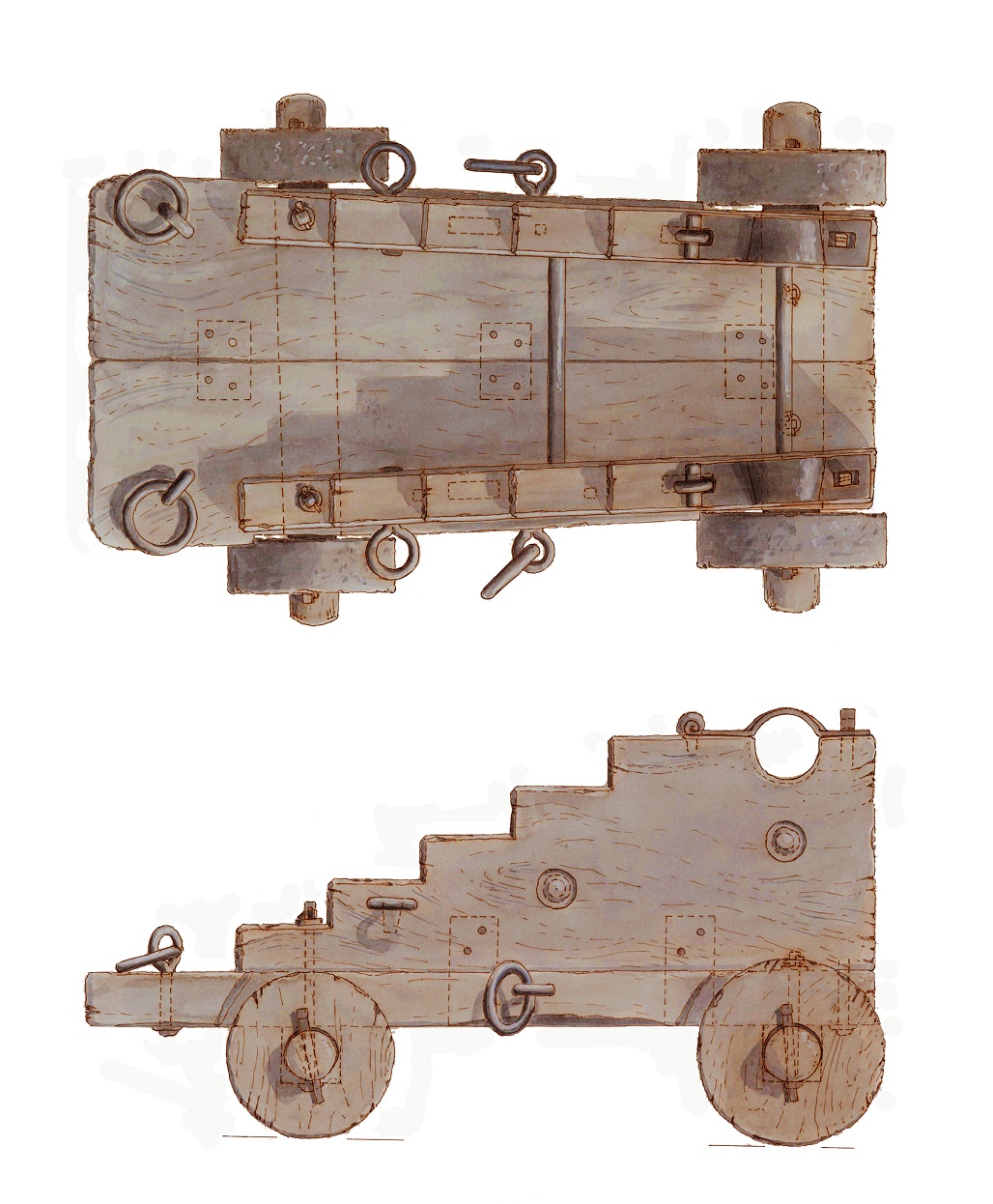

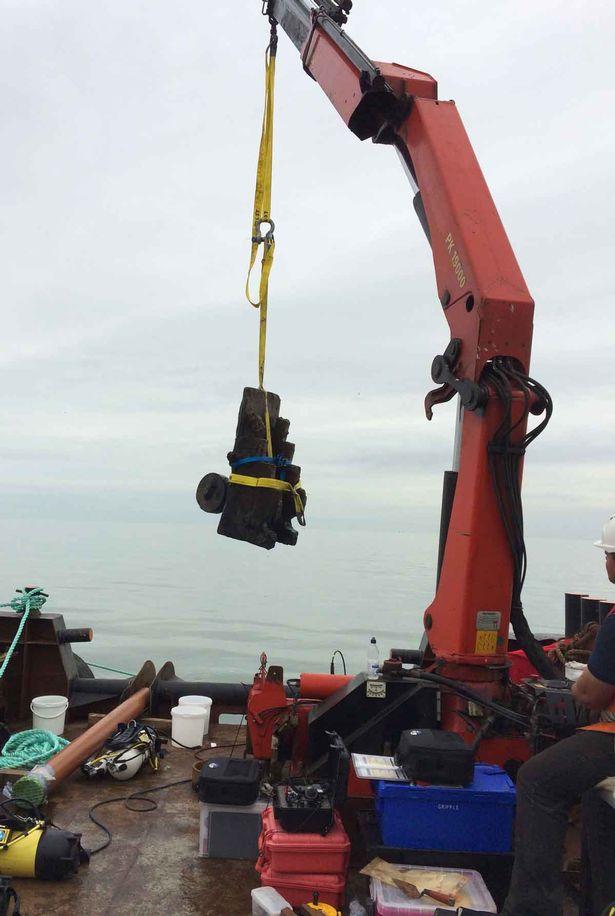

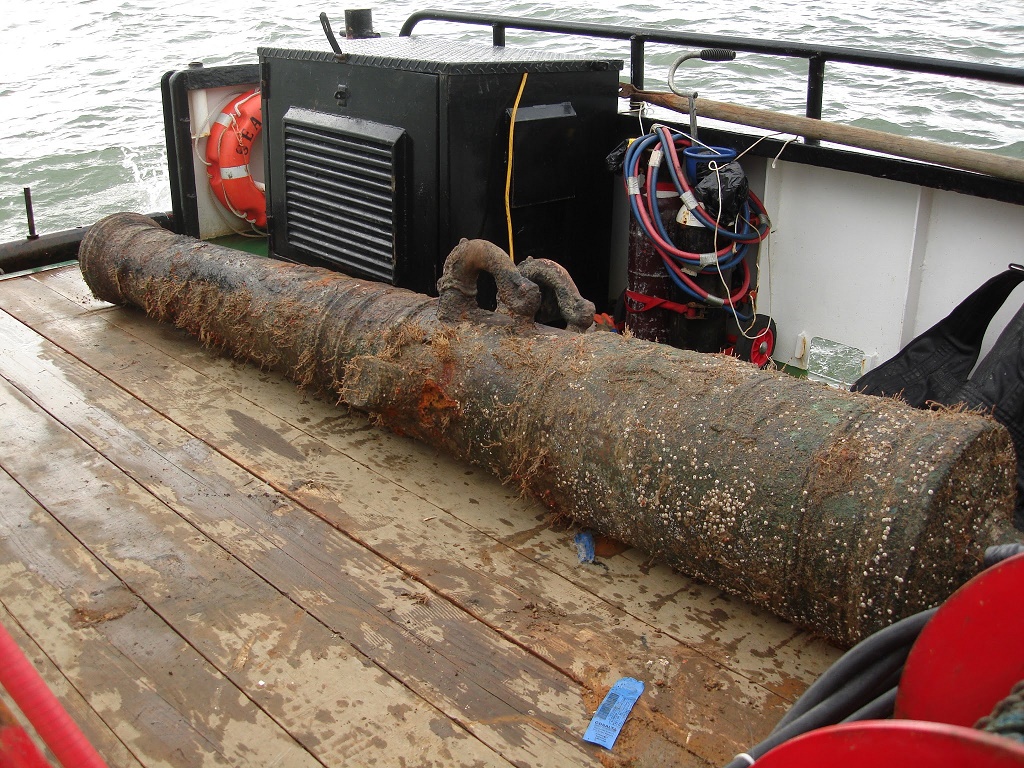

Немного об артиллерии Соверина.
Четырехколесный лафет, что предлагает партворк, это просто тихий ужас... Если над стволами еще можно поколдовать, то лафеты в любом случае придется делать заново. В этом случае думаю за основу можно взять лафет и пушку поднятую с "Лондона", взорвавшегося и затонувшего в 1665 году. К слову, поднятый лафет идентичен рисунку английского корабельного лафета 17 века из Stirling Castle. Вот источники, сети большое количество фотографий:
http://www.mirror.co.uk/news/uk-news/st ... un-6243194
http://www.thehistoryblog.com/archives/37949
http://www.treasurenet.com/forums/shipw ... ondon.html
http://www.culture24.org.uk/history-and ... ical-trust
https://archaeologynewsnetwork.blogspot ... g7X93BA.97
Может еще есть варианты

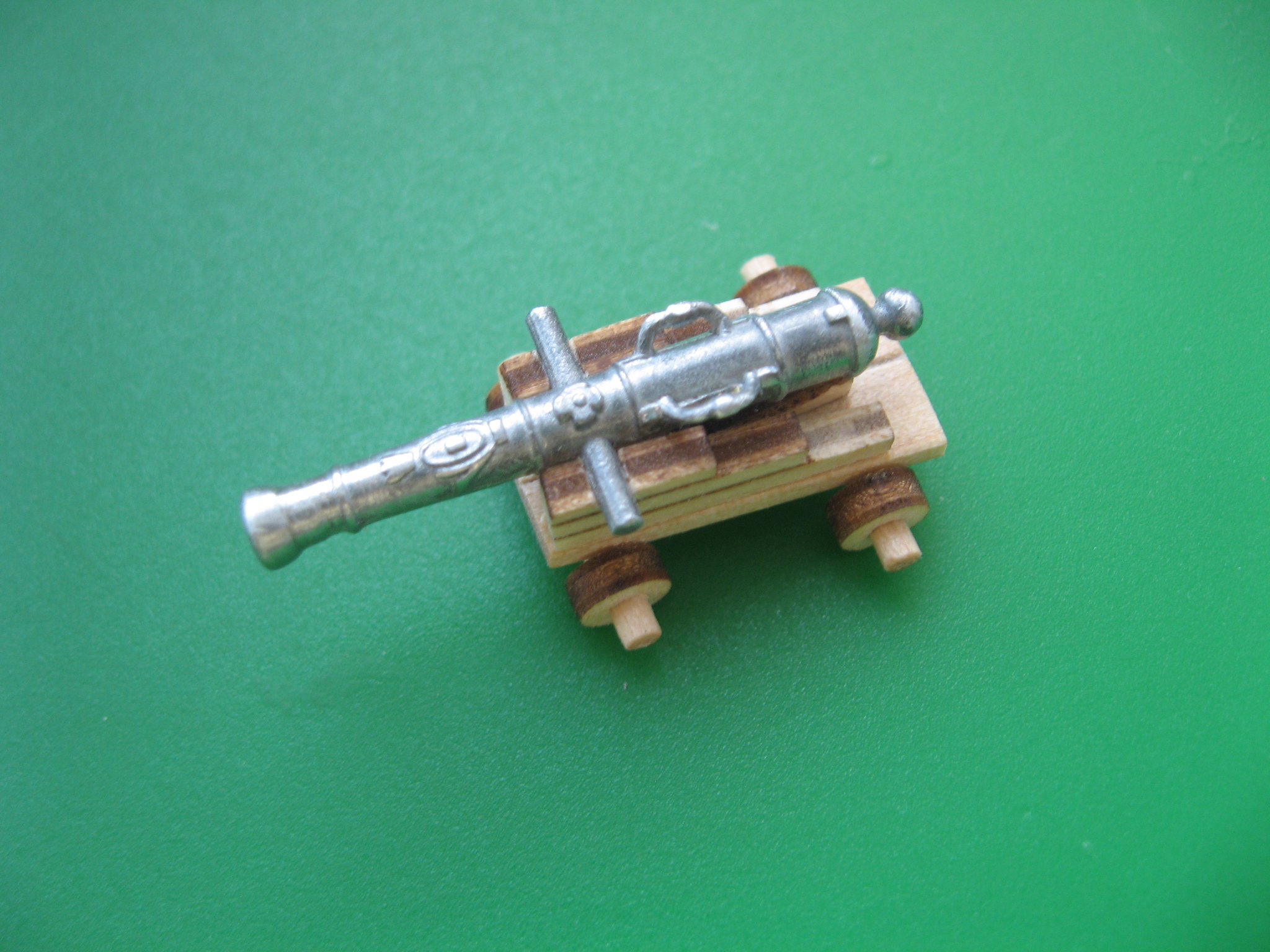

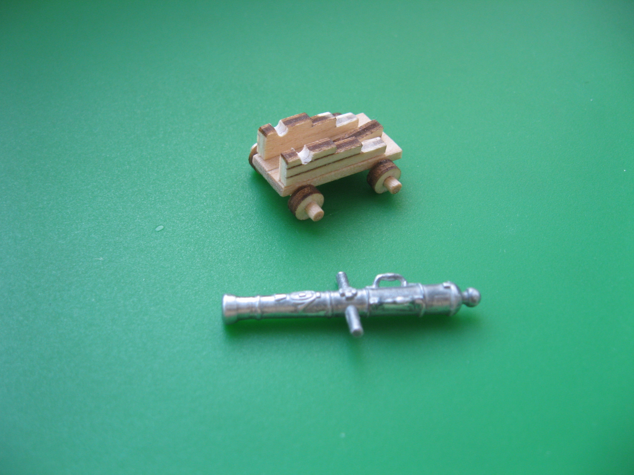

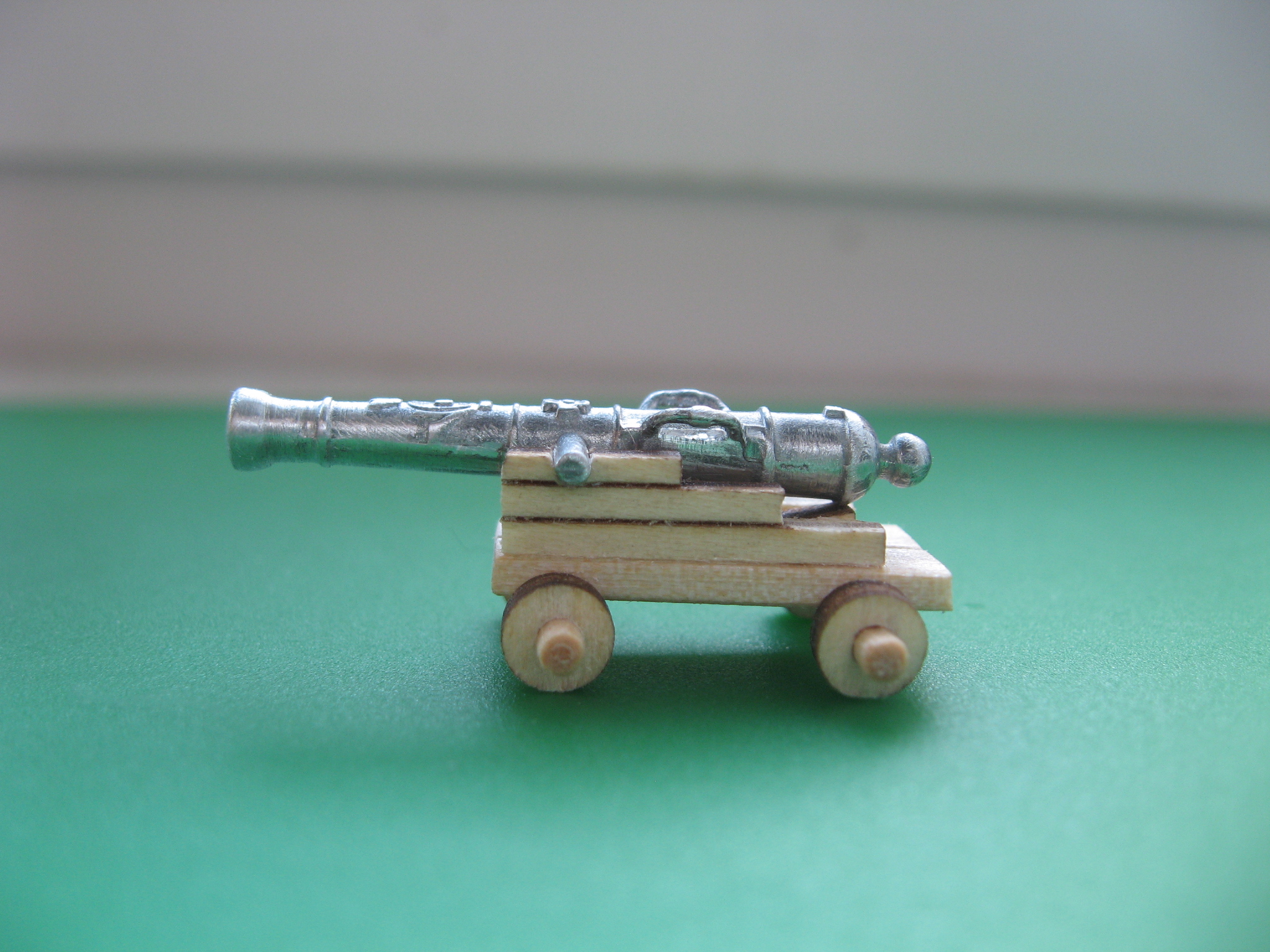

В качестве отдыха попытался довести до ума партворковские деталюхи и посмотреть можно ли, сохранив по максимуму то что уже куплено с журналом, используя минимум дополнительных материалов и задействовав минимальный набор инструментов (имеющийся даже у начинающего моделиста) исправить тот очаровательный красный "автомобильчик", что предлагает ставить на модель издатель и добиться хотя бы отдаленной схожести с приведенным выше аутентичным лафетом. Вот что получилось в результате:
Набор использованных инструментов - острый нож, плоский и круглый надфили, электродрель зафиксированная в зажиме.
Дополнительные материалы - два кусочка 20-и сантиметровой березовой линейки и зубочистка.
Первым делом при помощи дрели и надфилей уменьшил ужасный трамбонный раструб у пушки. Далее занялся конверсией лафета. Из двух кусочков линейки склеил новое основание лафета (в принципе можно сделать и из одного куска, но у эталонного лафета основание составлено из двух частей), старое основание не годится - узковато. Его пришлось забраковать. Обрезал щеки лафета предлагаемые издателем сохранив "лесенку". Колеса использовал родные. Издатель предлагает выточить оси для колес из квадратной рейки, но это совершенно не обязательно - прекрасно подходит зубочистка, надо только немного развальцевать круглым надфилем отверстия колес. Подъемный клин тоже использован родной.
Вот собственно и все... Переделки минимальны, результат (как по мне) вполне удовлетворительный. По крайней мере так гораздо лучше чем то что предлагает журнал...
Само собой это база, возможностей для творчества и усовершенствований "воз и маленькая тележка". Например я бы посоветовал щеки развернуть неразлинованной стороной, поскольку на эталонном лафете щека представляет выполнена из одной доски, а не составлена из нескольких. Подъемный клин тоже оставляет желать лучшего. В оси колес можно вставить шпильки и т.д и т.п. Но самое главное что журнальные детали вполне себе годятся для изготовления вполне сносных пушек для модели (собственно в топку в данном случае ушло только родное основание лафета).
Не знаю, может кому-нибудь пригодится этот опыт... Думаю вполне понятно описал процесс, да из фото можно понять что и как делано. Если что могу расписать подробнее.

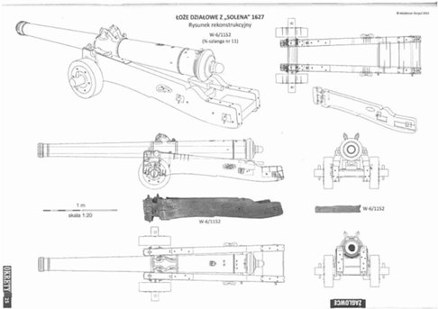

Re: Sovereign of the Seas
Вот тут видны и брюки и тали, и никаких хвостов)))
