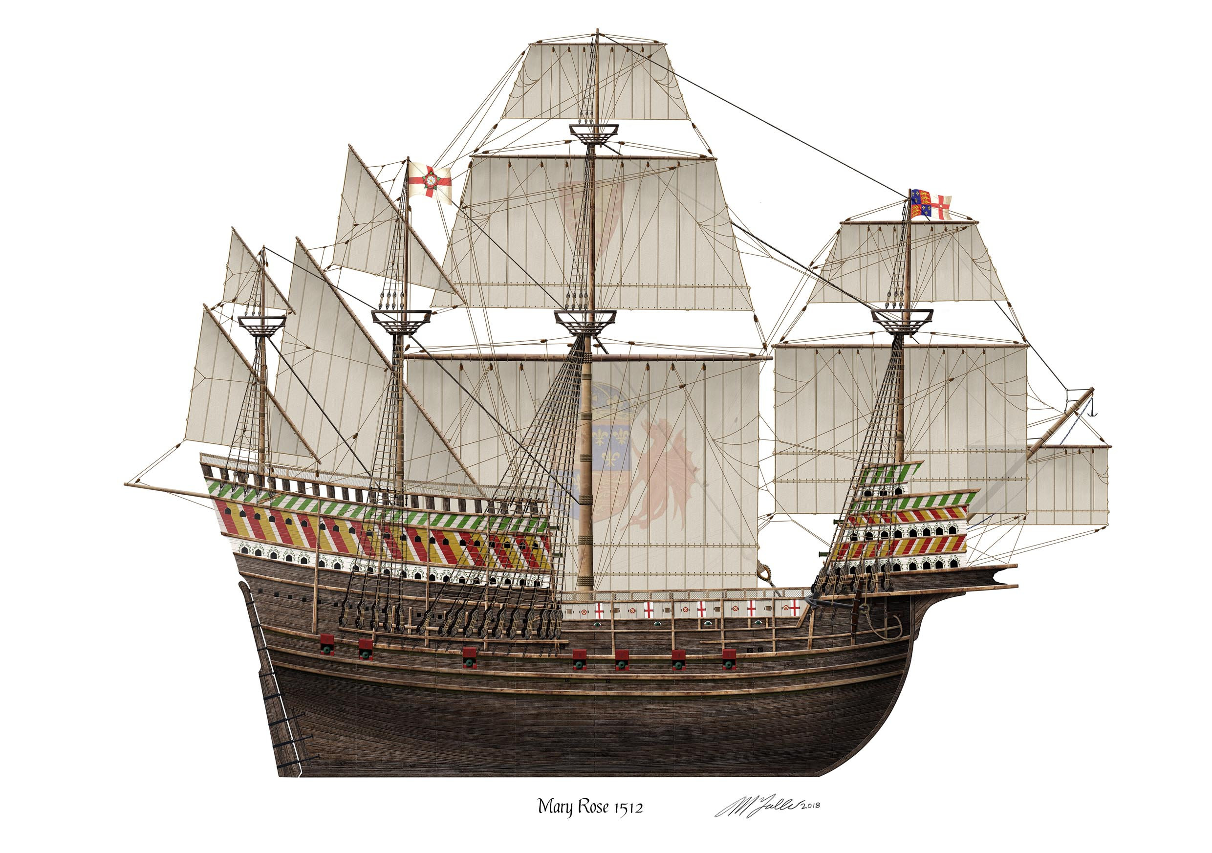

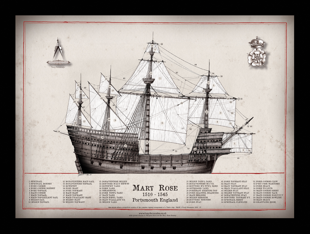

Больше картинок хороших и разных! :D
Обе по мотивам Анатомии, но на нижней паруса более правдоподобного размера...

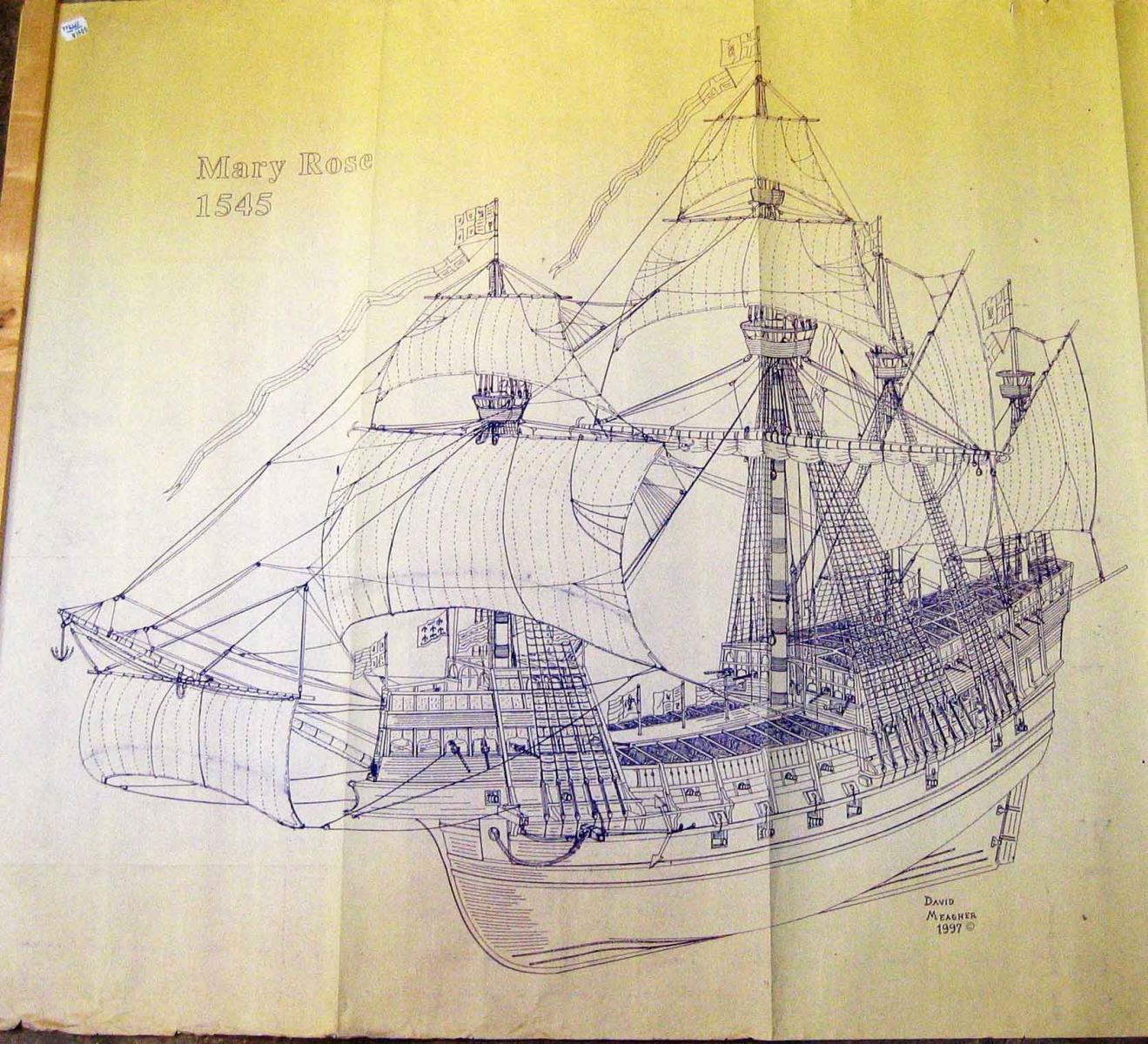

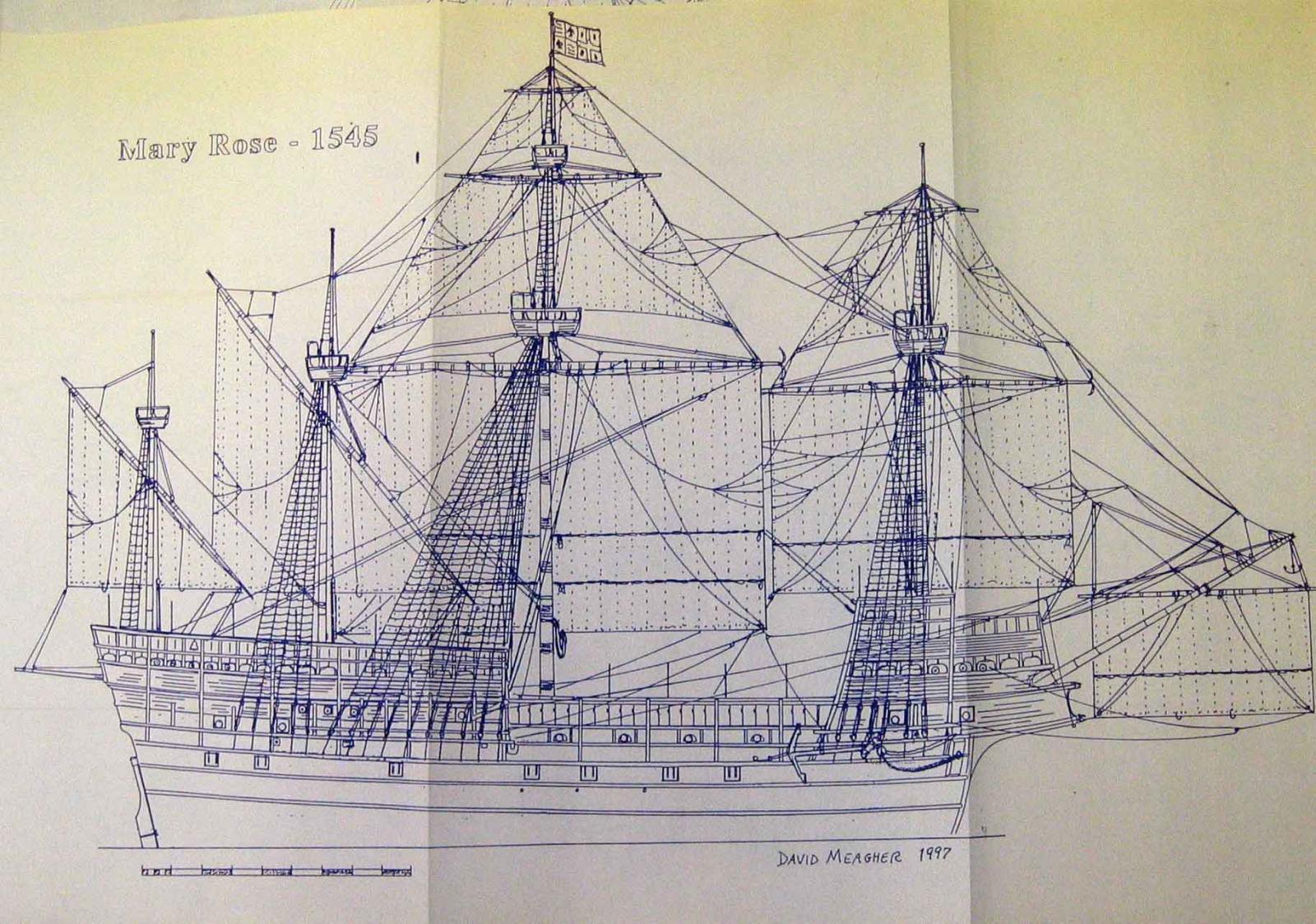

#1009 Сообщение Kogan »

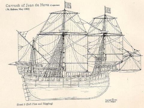

Больше картинок хороших и разных (продолжение) :)
Одна из старинных реконструкций (1997)
Что интересно - к некоторым решениям мы пришли совершенно независимо!
Сообщения: 6012
Откуда: Казань
Благодарил (а): 258 раз
Поблагодарили: 505 раз
Re: МЕРИ - РОУЗ

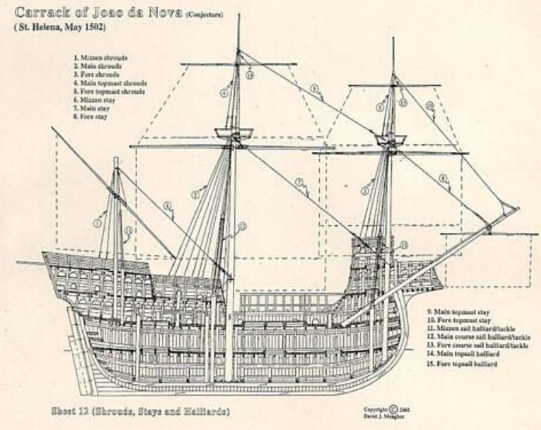

#1010 Сообщение Kogan »
Кстати, Евгений искал в свое время автора этих картинок: download/file.php?id=156531&mode=view&ext=.jpg, download/file.php?id=156532&mode=view&ext=.jpg
Так вот автор тот же - David Meagher
Вот еще его творение: http://cdn.lowgif.com/full/3fb4fec67ff9 ... ailing.gif

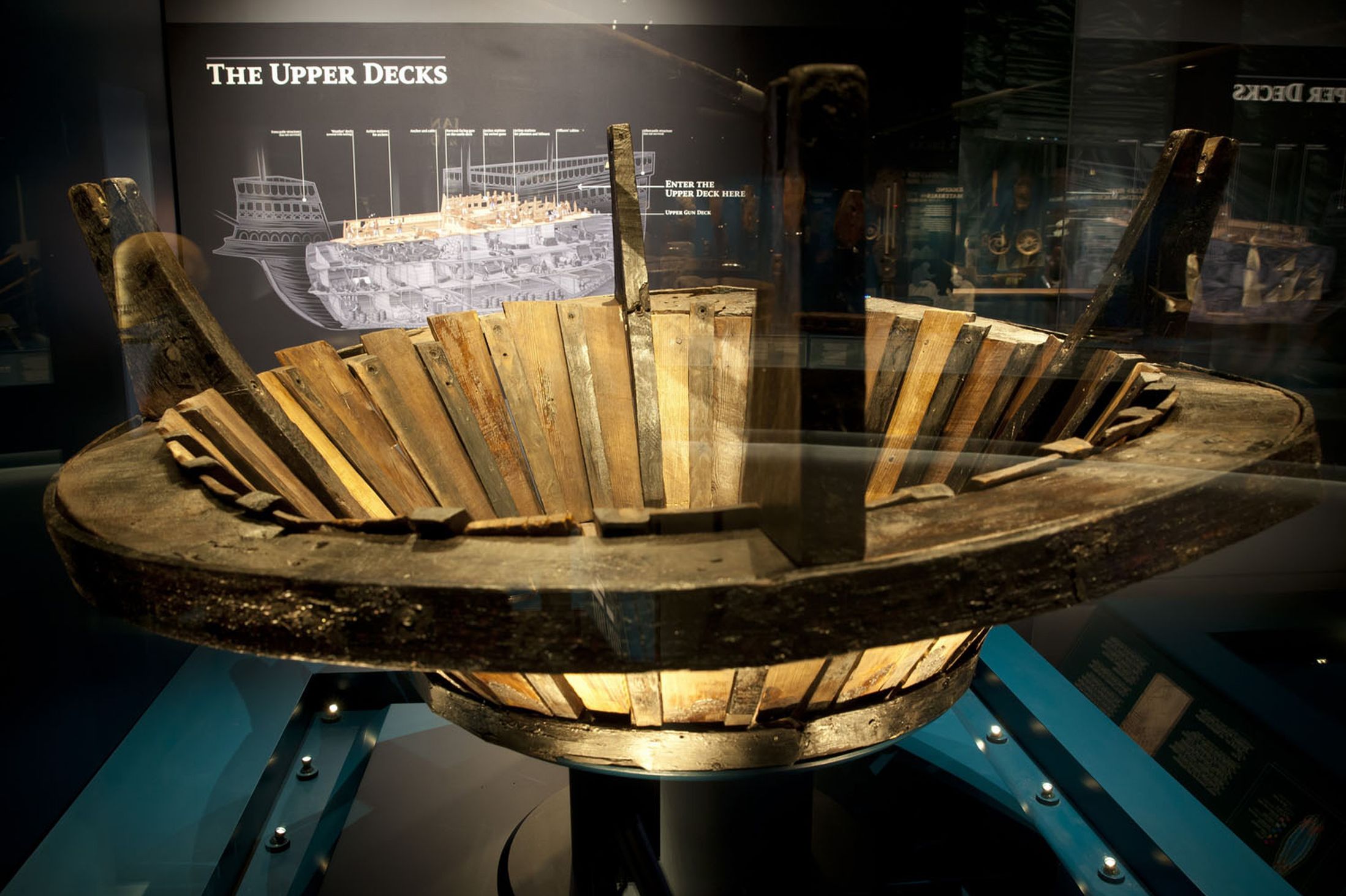

Здравствуйте уважаемые коллеги!
Опять прошу вашей помощи. На повестке дня установка брам-стеньги, в связи с этим возник вопрос по вантам. На сохранившемся брам-марсе нет никаких следов от вант или путенс-вант... Как они могли проходить? Снаружи марса?
И с помощью чего они набивались? Коуши?
Хотелось бы услышать ваше мнение! Заранее спасибо!
P.S. Стеньга общей длинной чуть более 4,5 м. Марс тоже маленький...

#1012 Сообщение Влад Вит »
Михаил. я немного моложи Мери ...ее марсы не видел
Не покажете картинку ?

#1013 Сообщение Игорь Тараканов »
Миша, на марсе не сохранилось ограждение, но оно стопроцентно было, и даже можно представить примерную форму данного бруса, так как сохранилась пара опор. Вот через отверстия или пазы в этом ограждении и проходили путенс-ванты.

Влад Вит писал(а): Ср окт 30, 2019 9:17 Михаил. я немного моложи Мери ...ее марсы не видел
Владислав Витальевич здравствуйте. Этот марс уже не раз мелькал на форуме, потому и не выложил снова, подумал что он всем знаком...
Игорь Тараканов писал(а): Ср окт 30, 2019 11:22 Миша, на марсе не сохранилось ограждение, но оно стопроцентно было, и даже можно представить примерную форму данного бруса, так как сохранилась пара опор. Вот через отверстия или пазы в этом ограждении и проходили путенс-ванты.
Игорь привет! Ограждение безусловно было, да только не тонковато ли оно для этих целей?
Меня смущают места на верхнем кольце марса, отмеченные красным на рисунке. Что это?
Если это отверстия, укрепленные дополнительным деревянным бруском, то тогда, вполне возможно, что именно через эти отверстия и проходили ванты или вант-путенсы :?:
Жаль нет хороших фото марса сверху...

Поблагодарили: 730 раз
Re: МЕРИ - РОУЗ
#1017 Сообщение Влад Вит »
скорее всего да...
как-то же они от верхних перил должны были идти вниз.
Самые подходящие направления....

#1018 Сообщение Kogan »
Но тогда для этого дела верхние перила вроде как и не нужны. Можно сразу от кольца марса...

Re: МЕРИ - РОУЗ
#1019 Сообщение Влад Вит »
предположения
шире разнос
не мешают \юферсы\ что-то делать на марсе
стойки перил уж очень мощные...явно не облакачиваться
хотя их только четыре....

#1020 Сообщение Kogan »
Стойки перил мощные, но явно рассчитаны на нагрузку сверху вниз. Что и не мудрено, на ограждении щиты висели...
Как все это дело могло выглядеть - проводка через ограждение?
