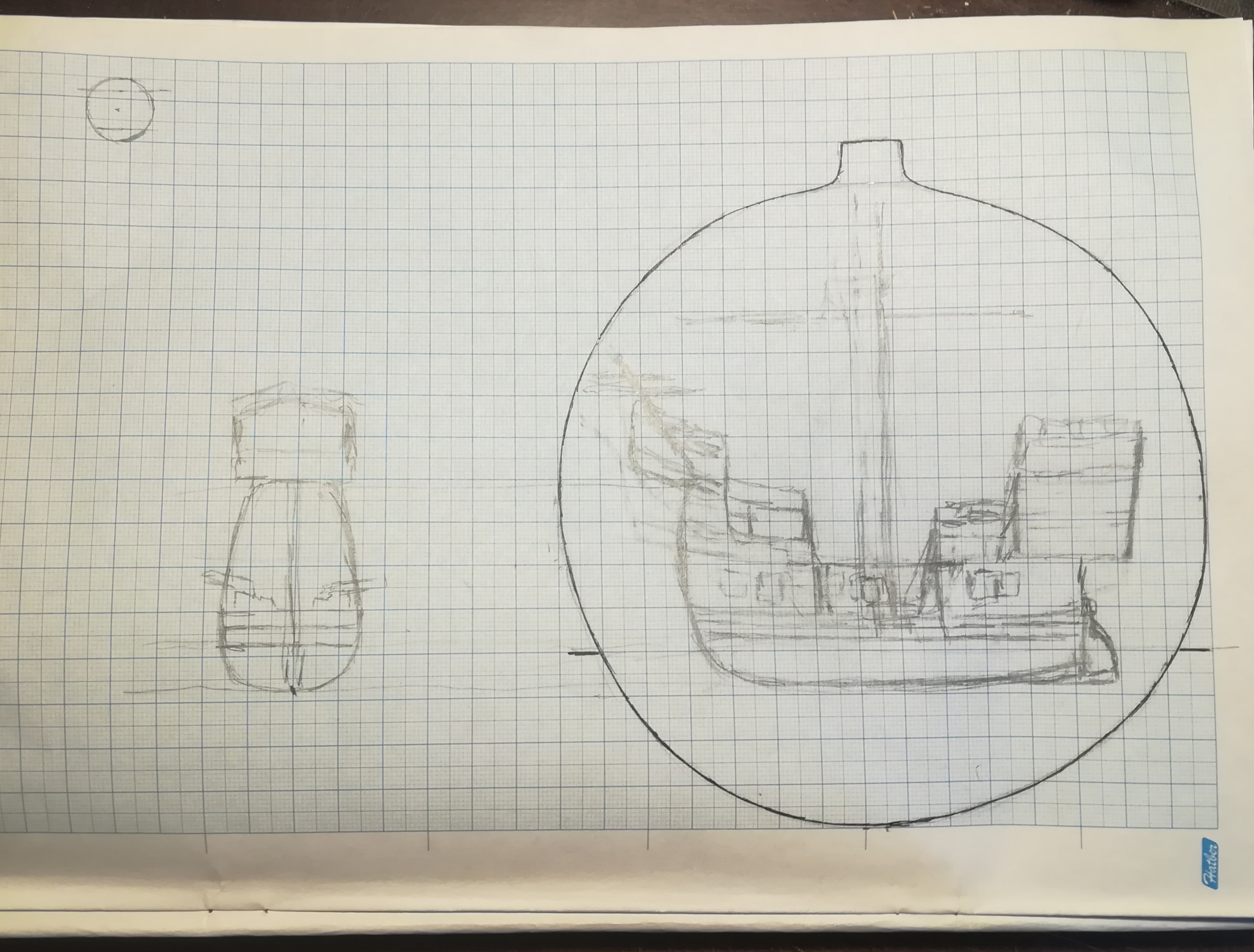

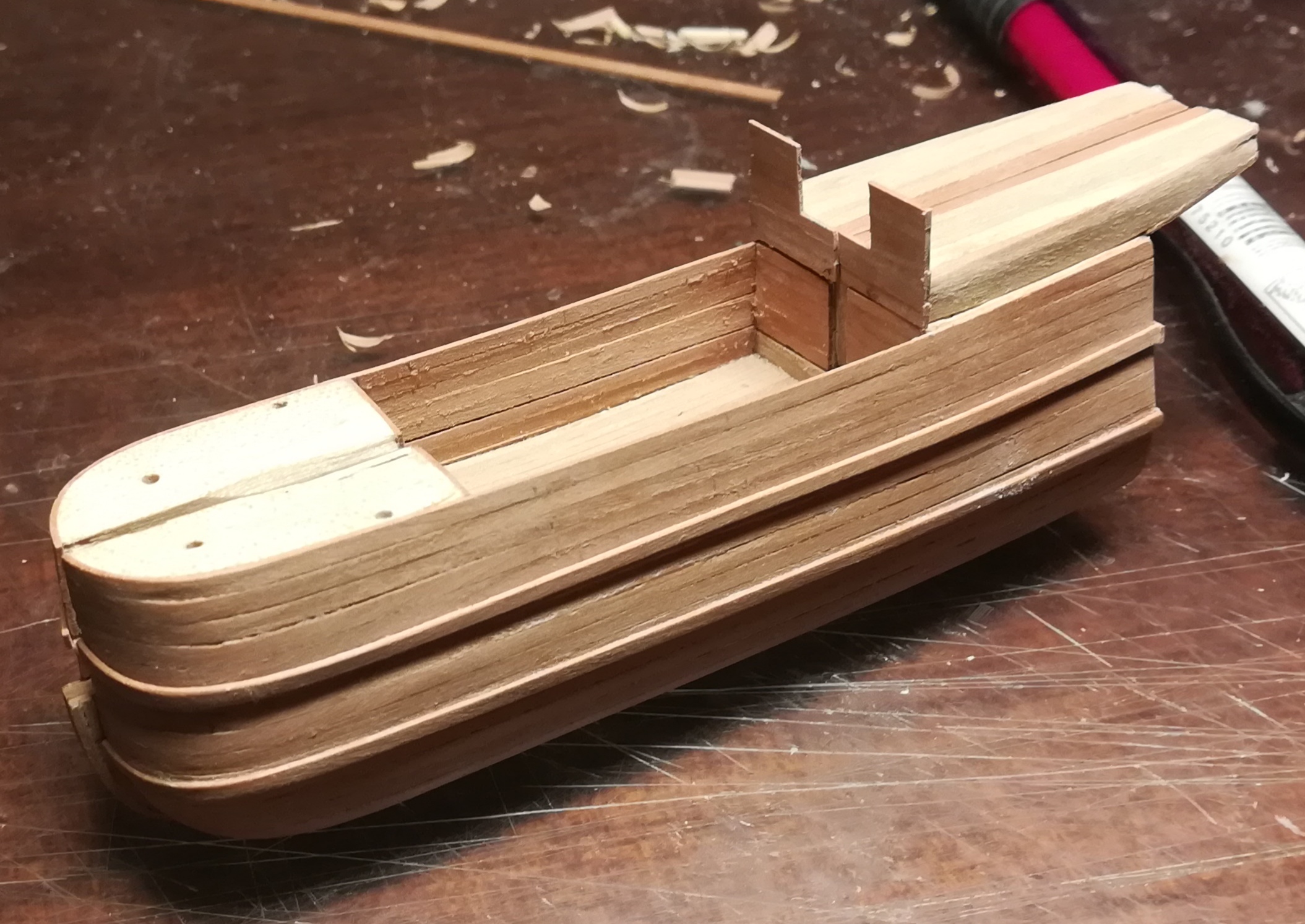

На этот раз шар 15-сантиметровый.
Пока пилю части основы корпуса...

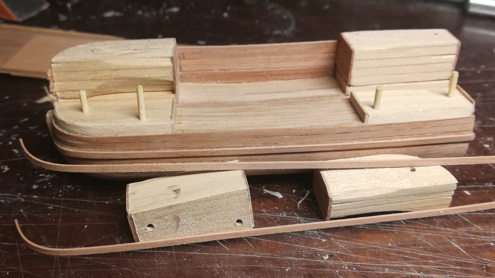

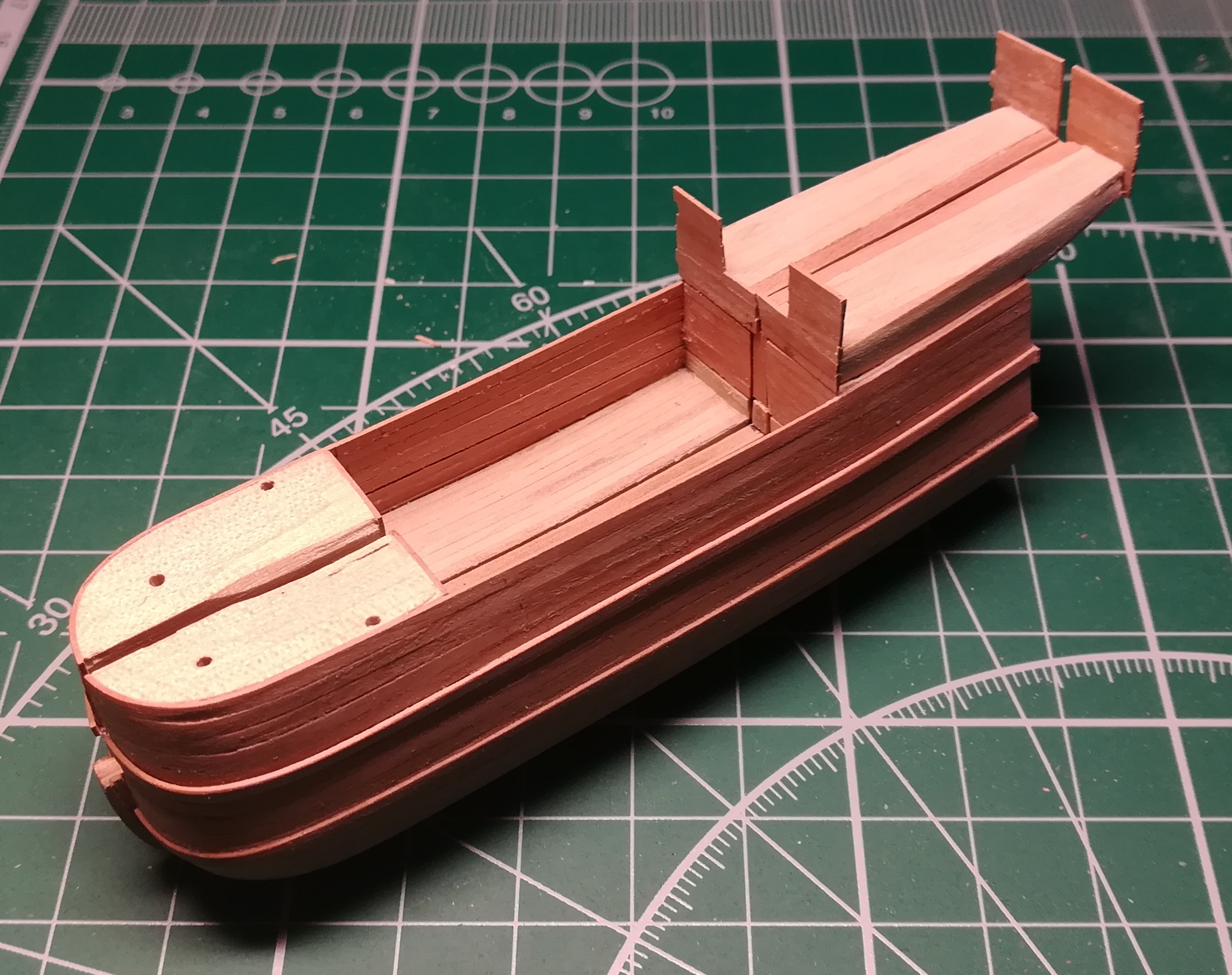

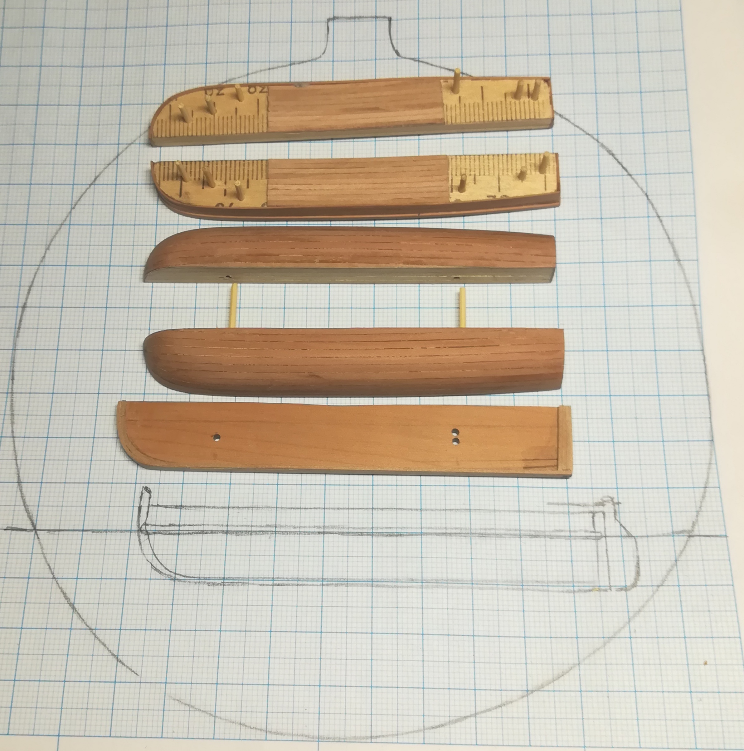

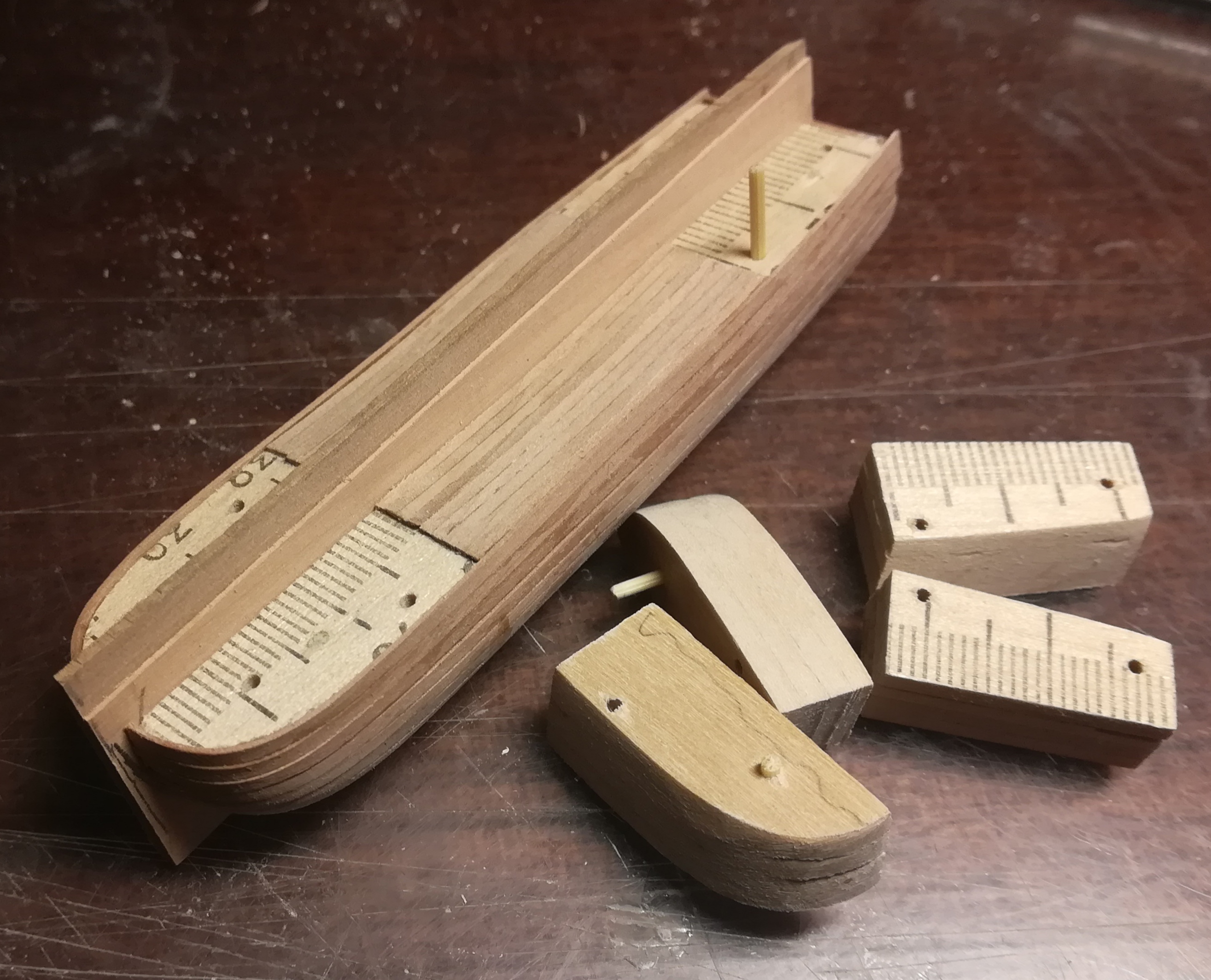

Закончил обшивку четырех нижних частей корпуса...

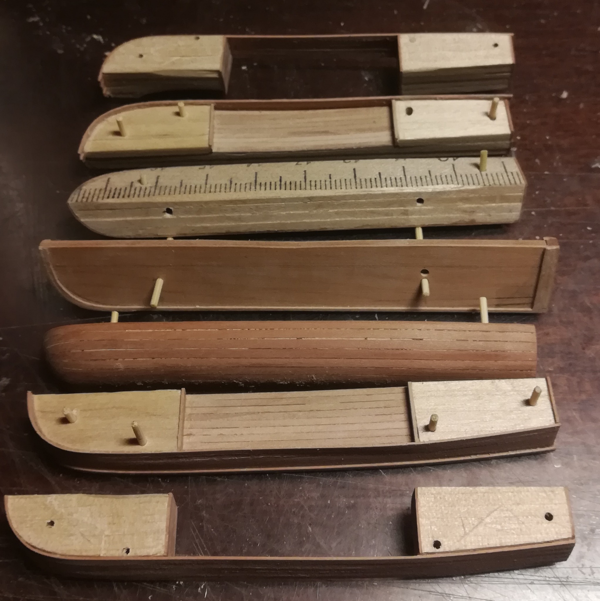

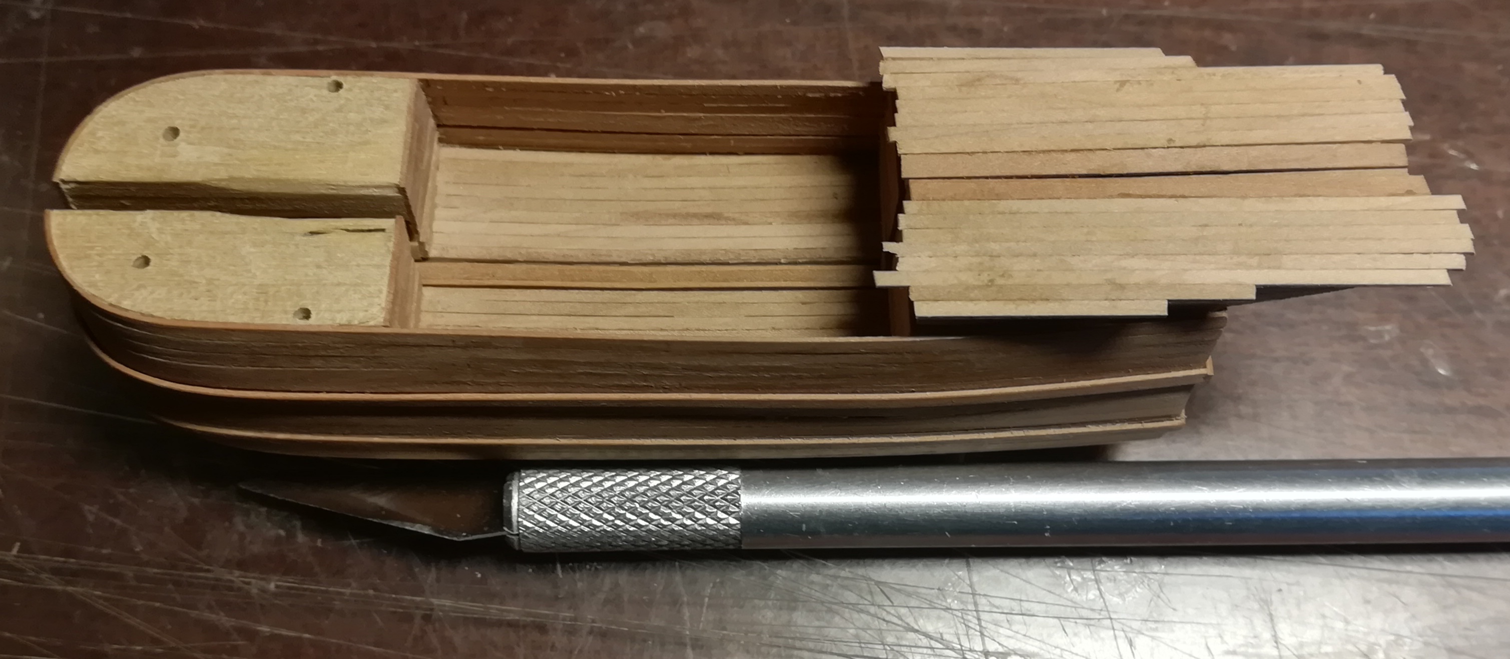

Завершил подгонку этих четырех частей и продолжаю чиркать эскизы...

Надо будет идею с чертёжем в шарике позаимствовать! А то все в уме, да по памяти работаю, а старость все ближе и ближе... :wink:

tacc писал(а): Ср фев 09, 2022 22:14 Надо будет идею с чертёжем в шарике позаимствовать! А то все в уме, да по памяти работаю, а старость все ближе и ближе... :wink:
Да, я с первым шариком во время сборки столкнулся с ситуацией, когда просто не смог установить мачту как предполагал. Пришлось пару дней исхитряться...
К Деду Морозу уже приступил более основательно - и предварительный эских делал и в ходе строительства вносил коррективы в чертеж.
Здесь же еще болоее необходимо рисовать, т.к. окончательная картинка конструкции езе не сложилась. Вношу всякие изменения по ходу.

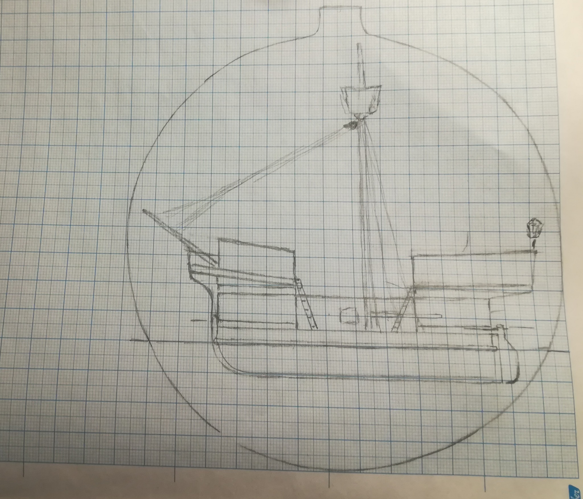

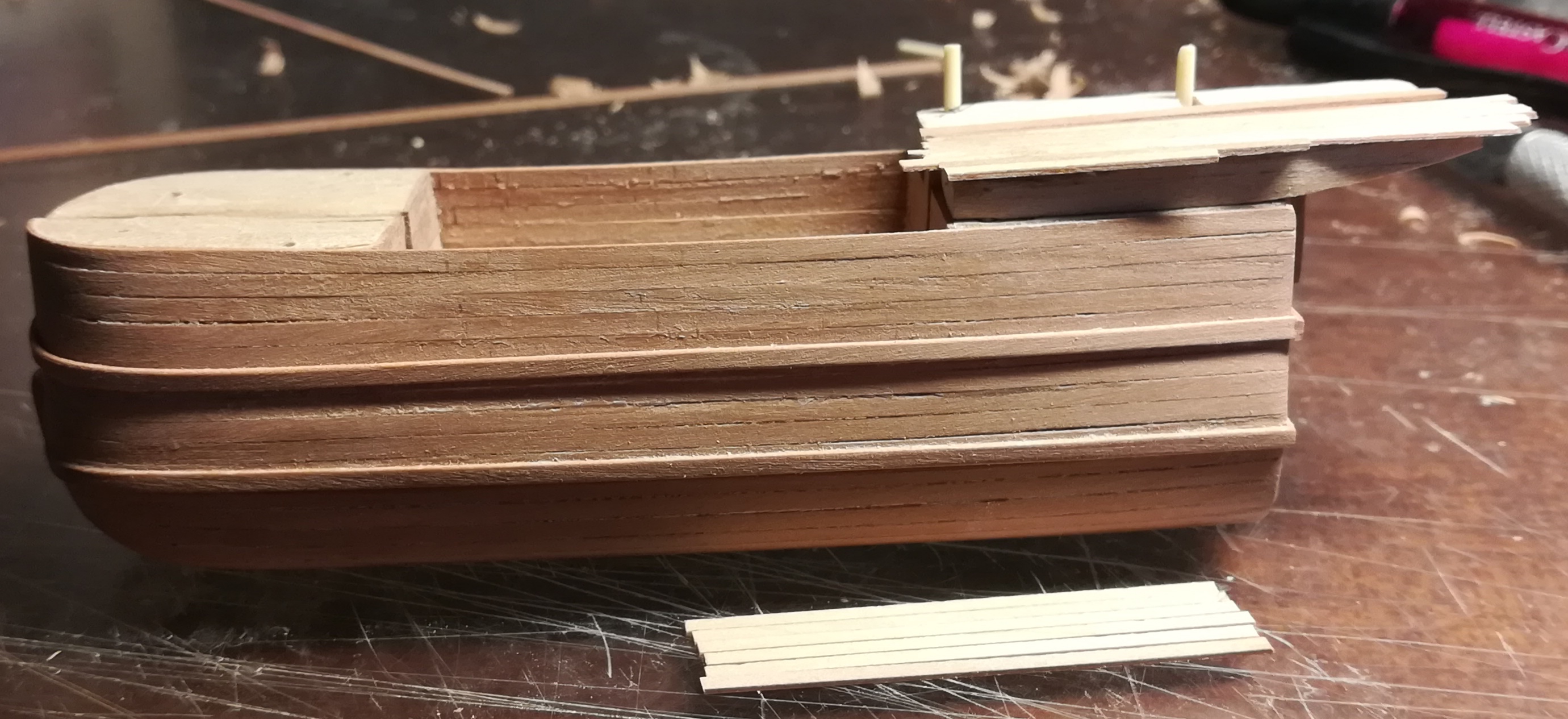

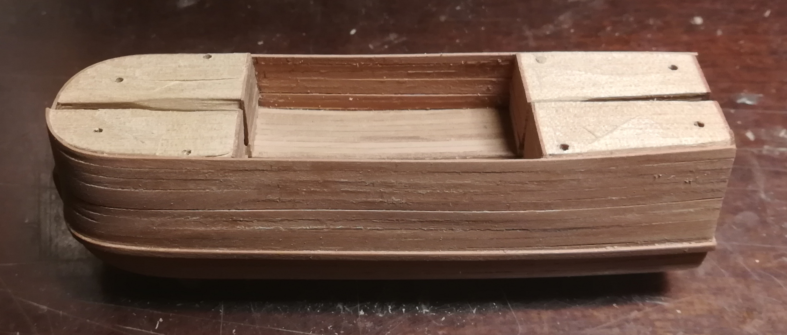

Пришлось изменить немного линии разреза средних и верхних частей корпуса. Обшил четыре верхних части и получилось две :)
И снова немного порисовал :)

А шарик не лопнет?!! Уж больно уровень "воды" (если правильно понял чертёж) высоковат...
:| С уважением, Сан Саныч

tacc писал(а): Чт фев 10, 2022 12:20А шарик не лопнет?!!
Не должен, вроде как... Я же силикон заливаю, а он не дает усадки.
А вот горло шара не рискую подрезать немного...

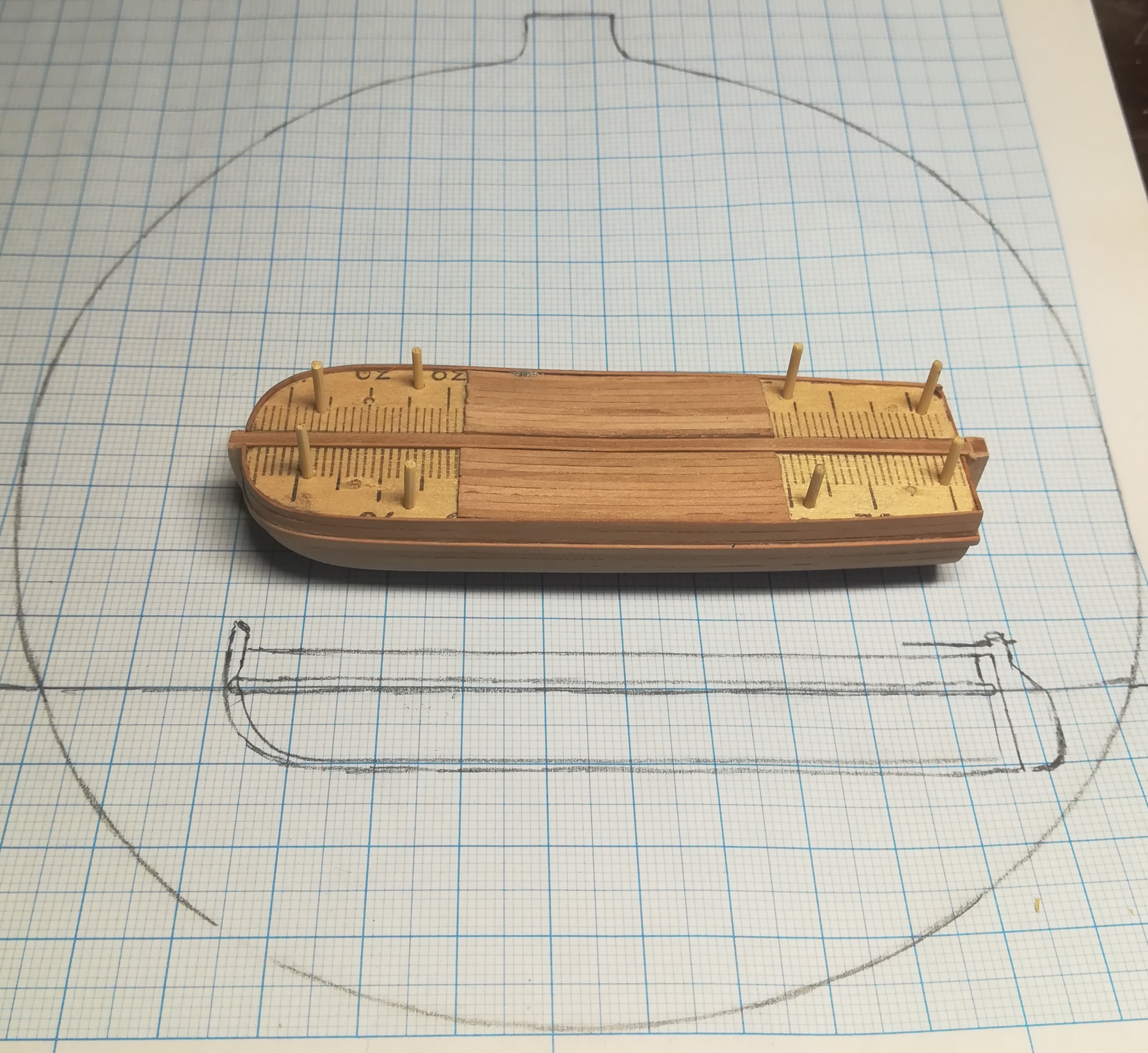

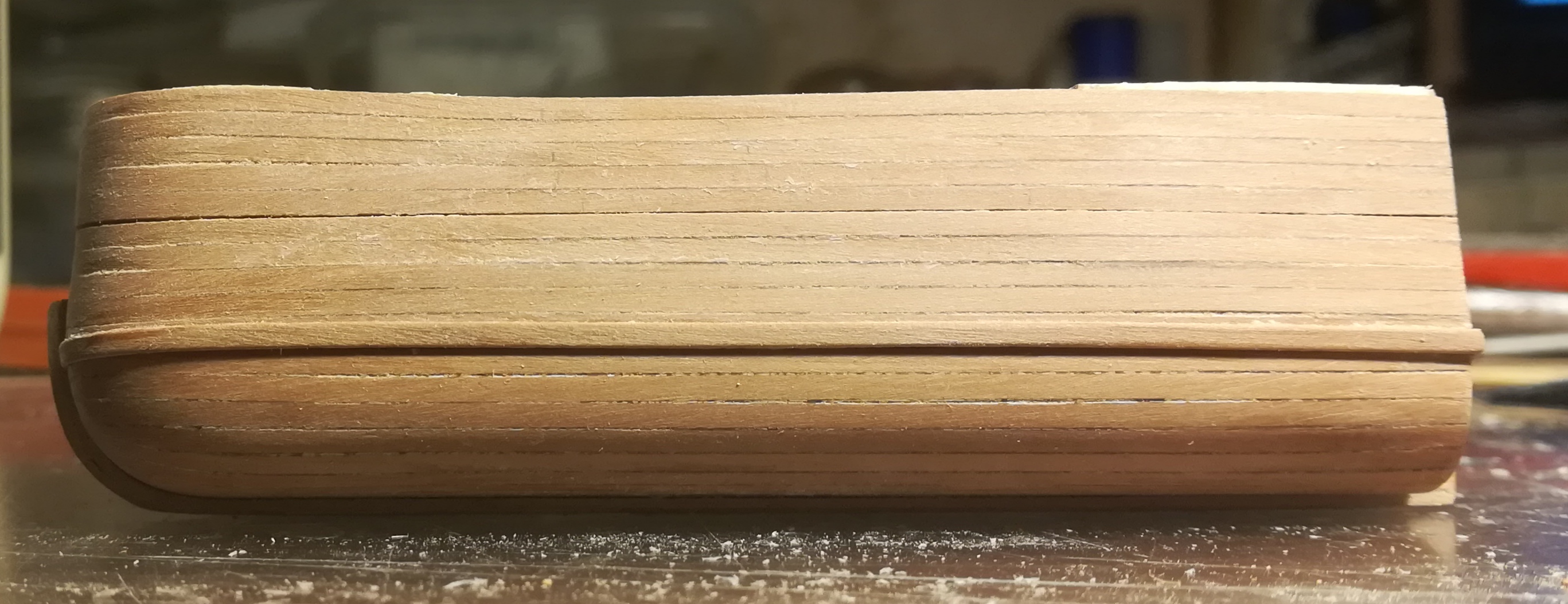

Строю корму :)
И понемногу рисую вид сверху, чтобы понять что и как можно будет расположить...

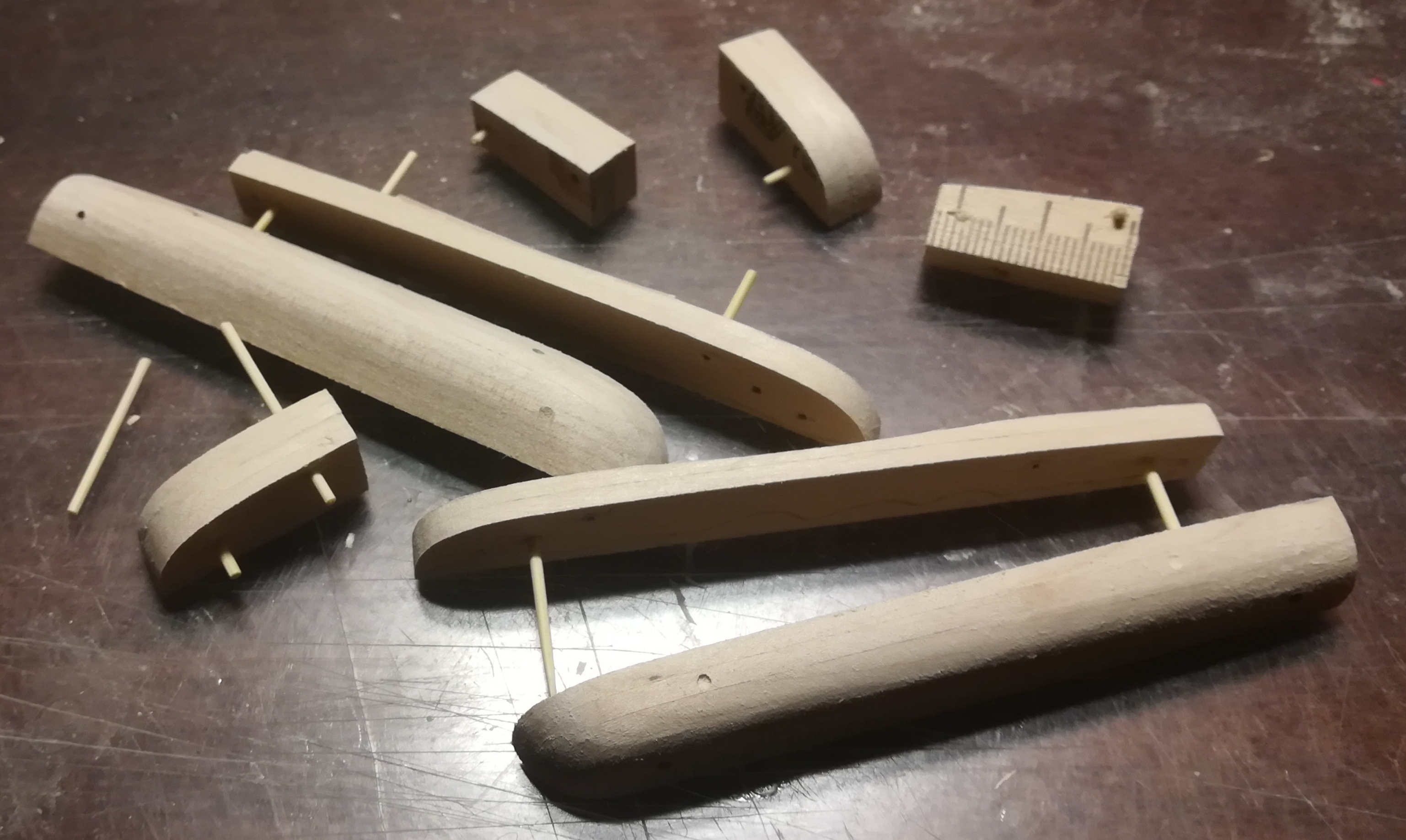

Все готово к обшивке кормовой надстройки...

Цвет интересный, или так мне видится :lol:
