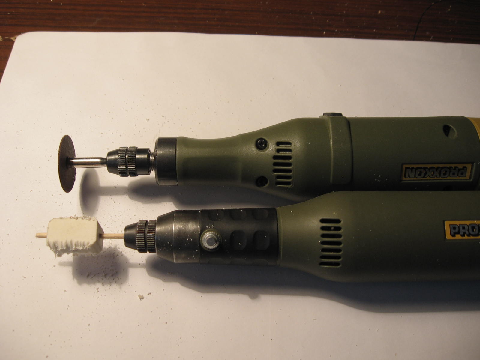

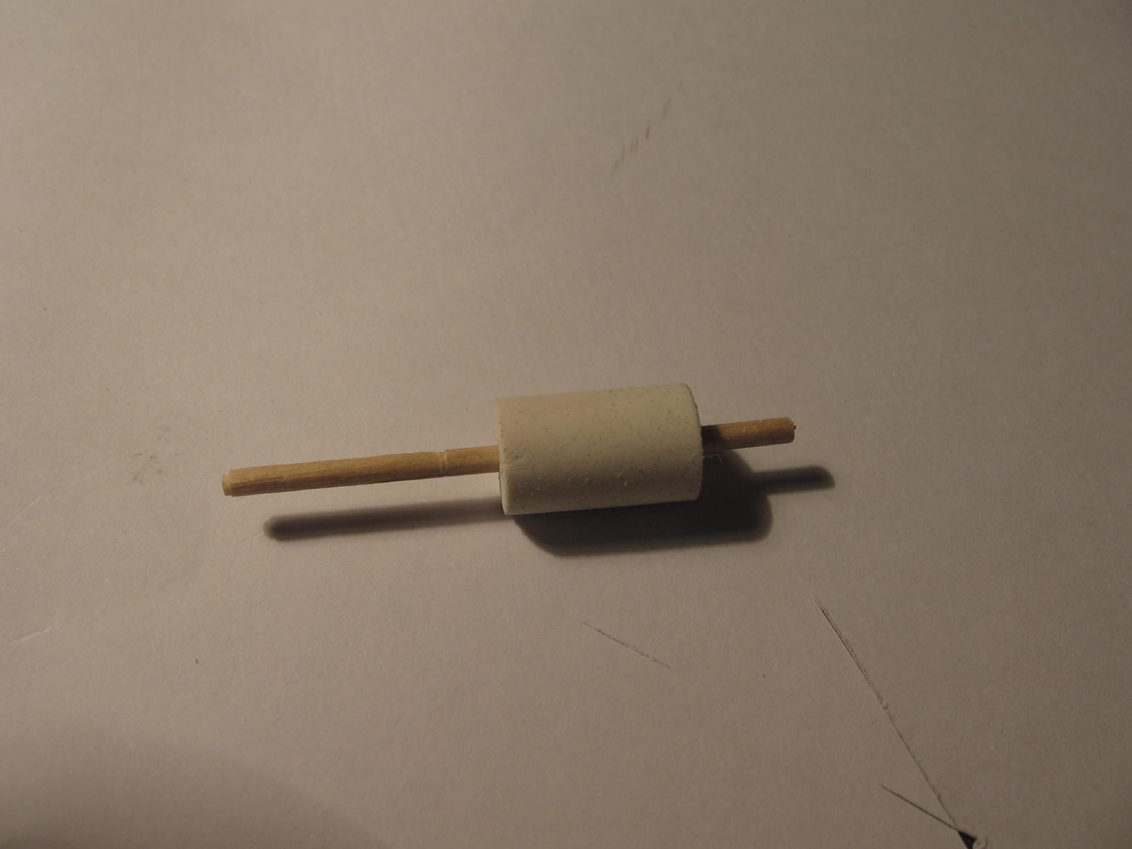

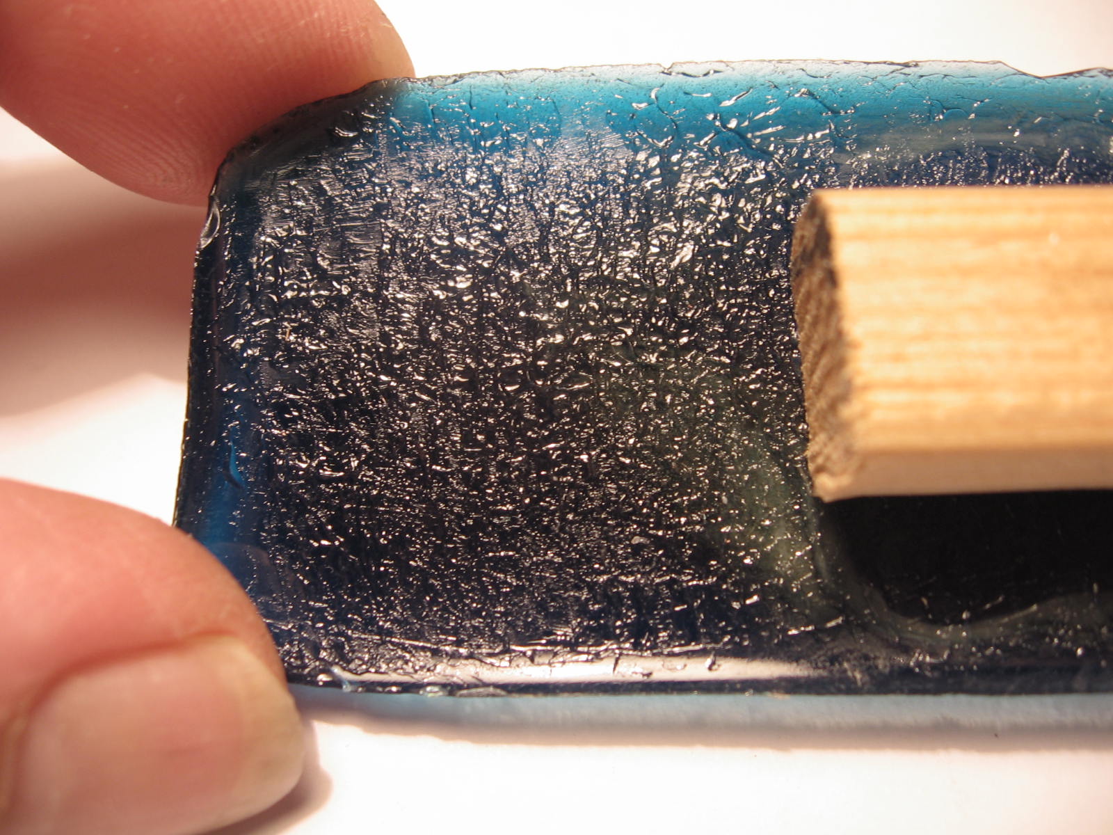

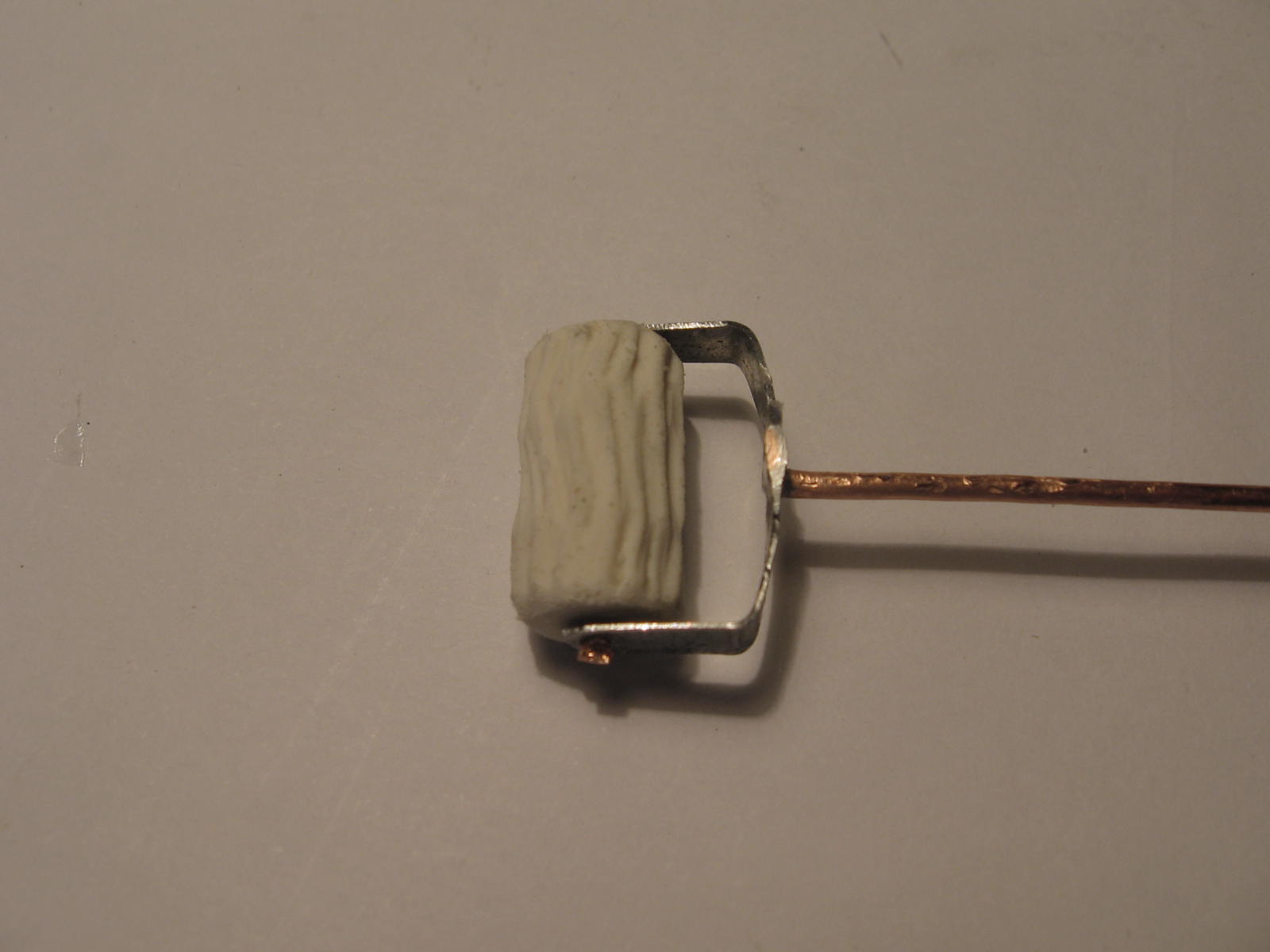

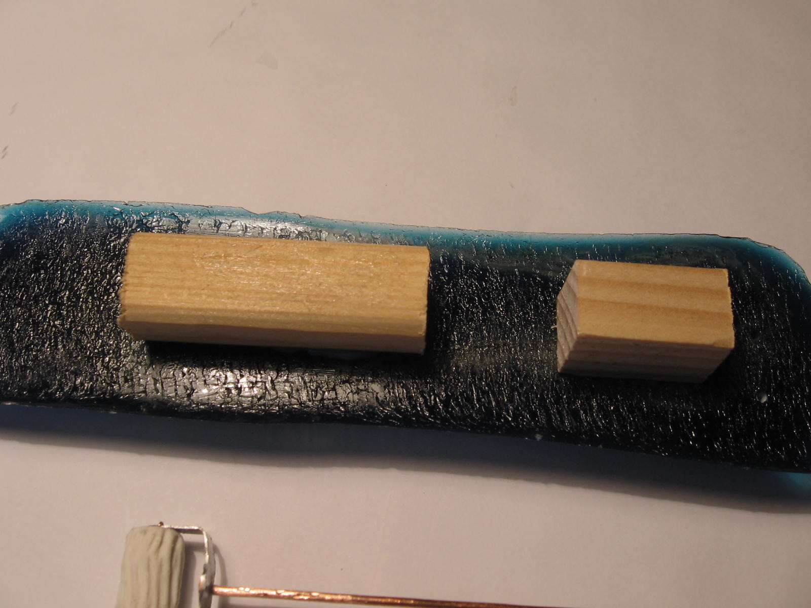

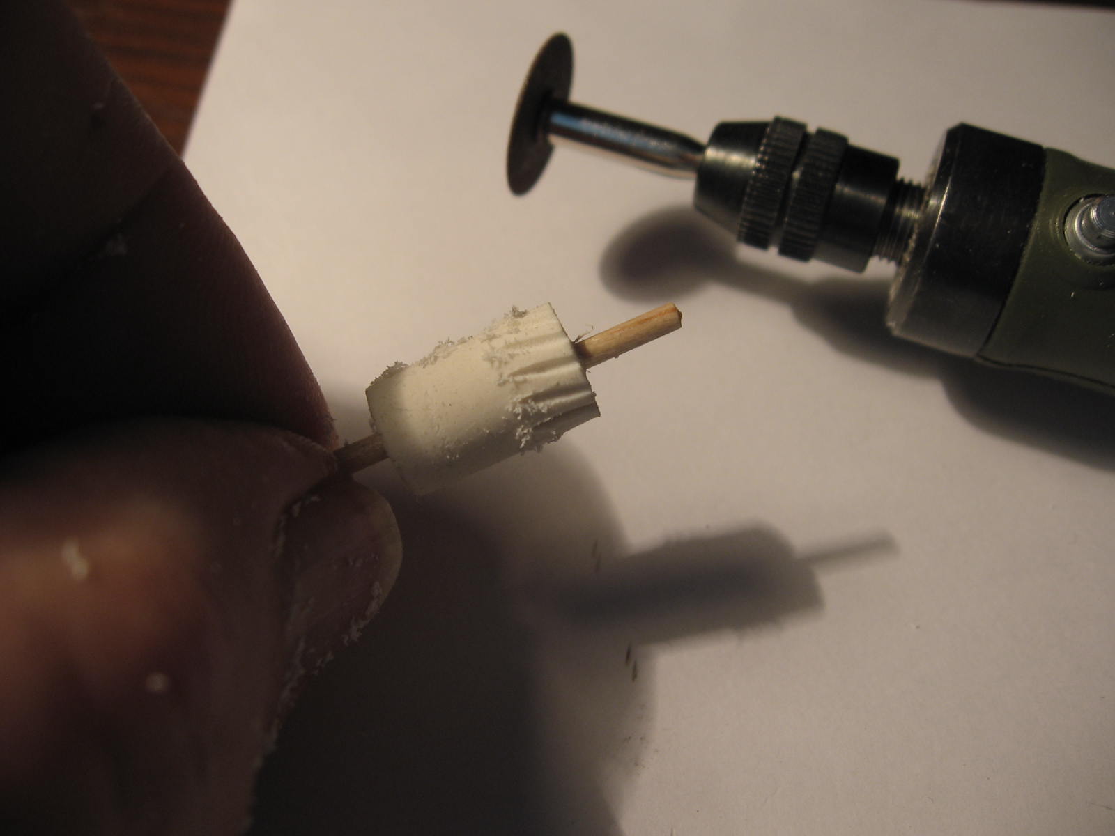

В одном из сообщений Кунец Владимир (на сайте fiord) делился опытом создания водной поверхности с помощью 3D геля. Сообщение его было очень коротенькое и практически затерялось среди обилия информации. Изготовить волнистую водную поверхность в бутылке, на которую впоследствии и установить модель кораблика представляется весьма интересным.
Поэтому покажу процесс изготовления такой поверхности в отдельной теме более подробно.

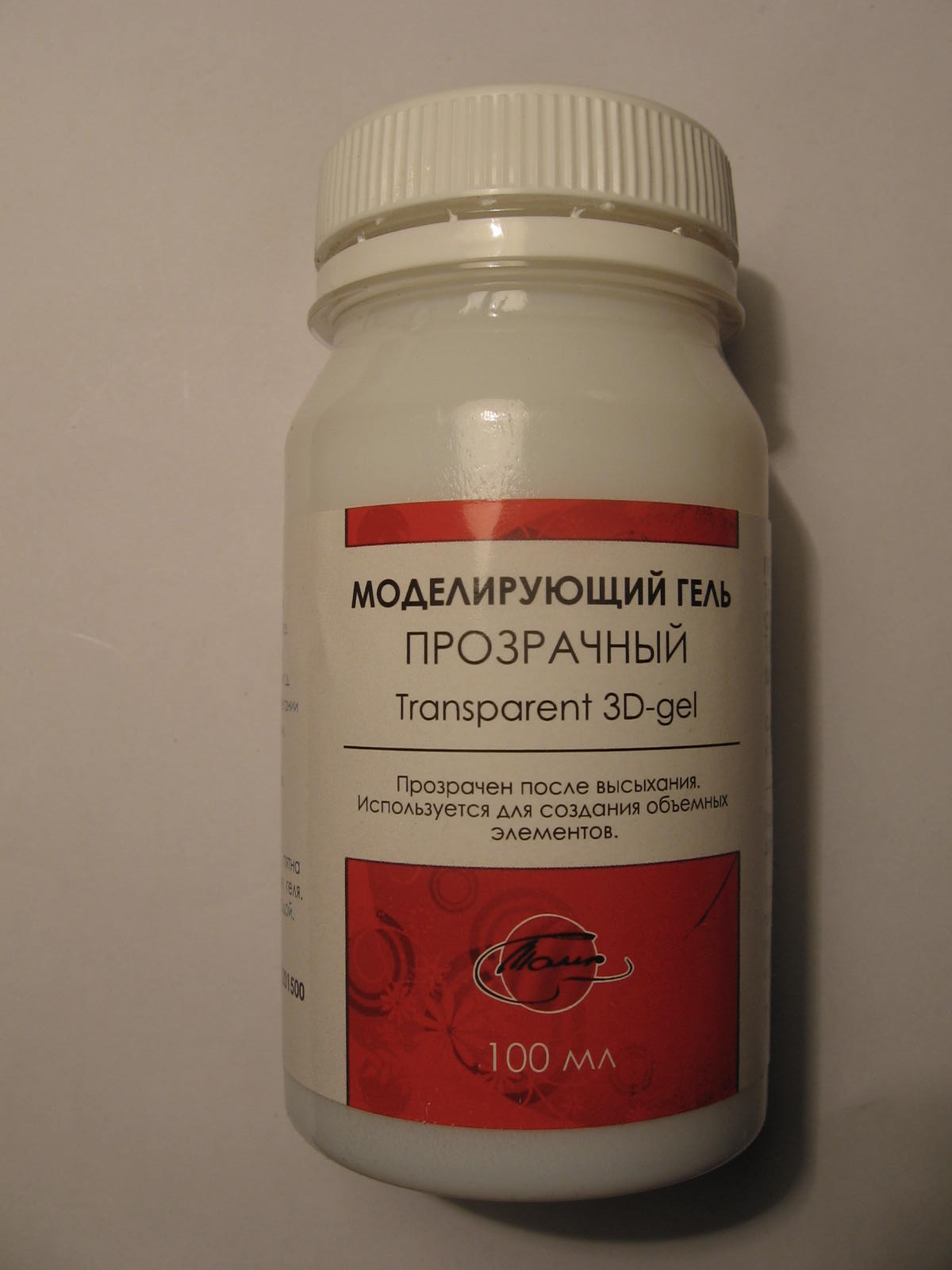

Объемный 3 D гель можно приобрести в магазинах по продаже товаров для маникюра и педикюра или в магазинах товаров для хобби. В Санкт Петербурге, например в хобби-гипермаркете Леонардо.

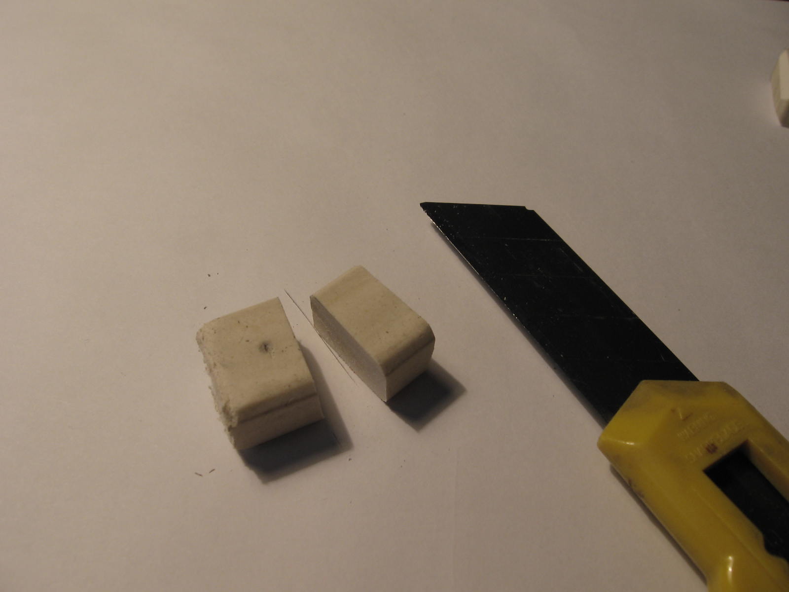

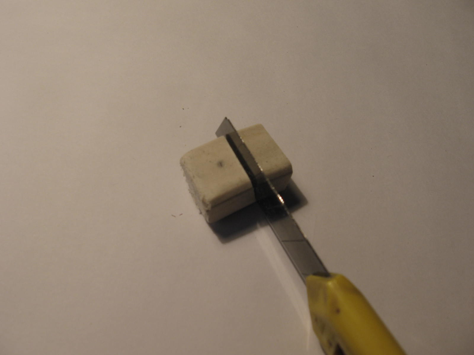

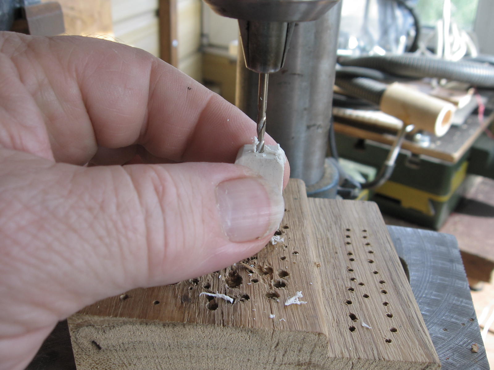

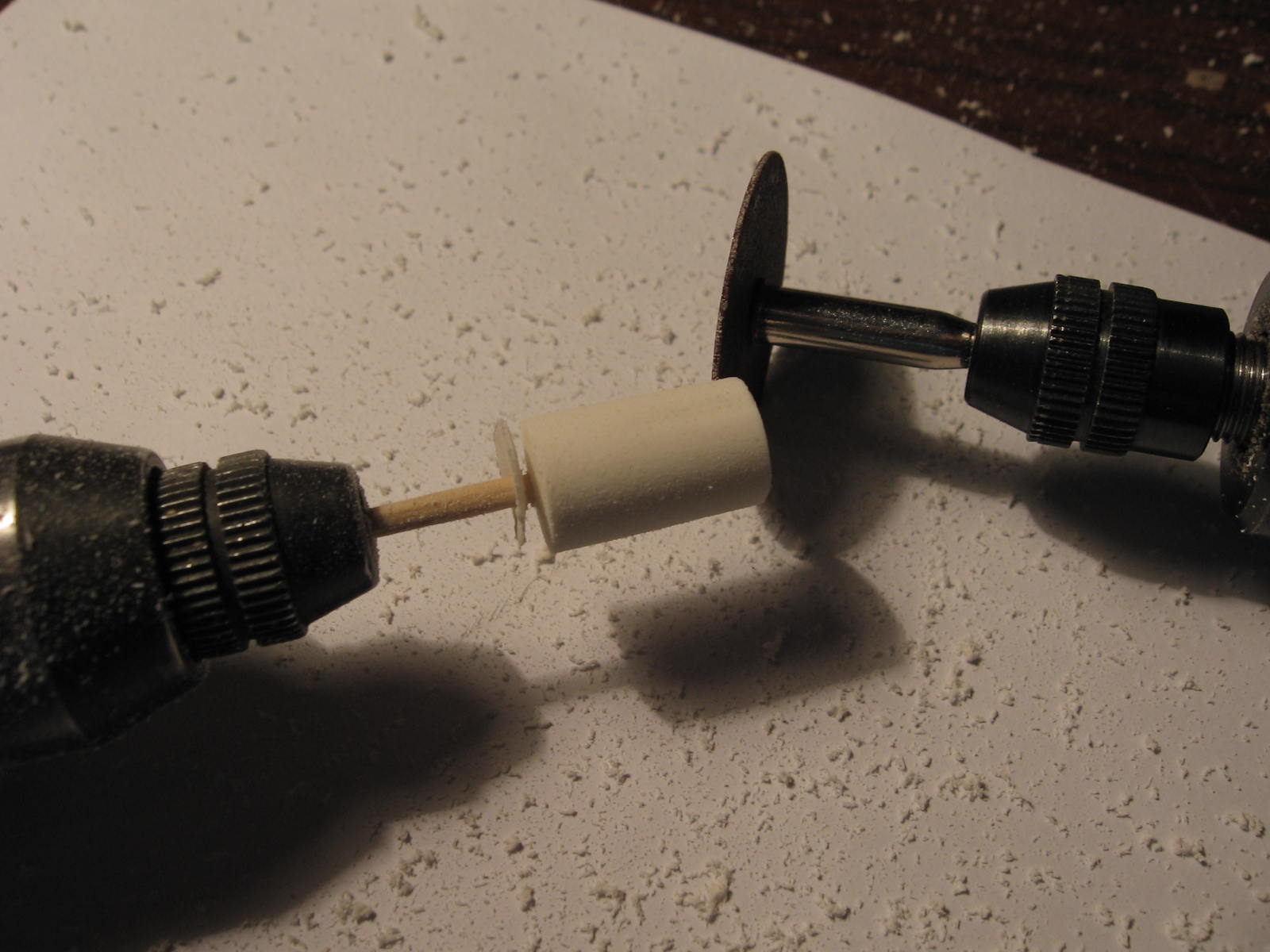

Объемный гель раскатывается по гладкой «водной» поверхности (подкрашенная эпоксидная смола) рельефным валиком, иготовленным из обычного школьного ластика. Валик делается такого размера, чтобы он свободно проходил в горлышко бутылки. Держатель валика лучше закрепить на медном поводке диаметром около 1мм. Это позволит придавать инструменту нужный изгиб при работе в труднодоступных местах. Сам валик должен вращаться на оси очень свободно.
Модель кораблика можно приклеить к волнистой «водной поверхности» с помощью того же 3D геля или прозрачного силиконового герметика.
Процесс изготовления рельефного валика и результат-полученная волнистая «водная поверхность» представлены на фото:
Изготовление «волнистой водной поверхности» малых масштабов

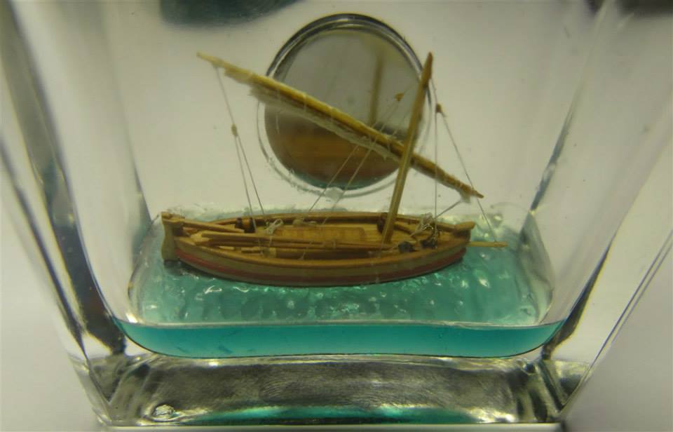

Мой вариант изготовления "волнистой" поверхности с использованием акрилового геля. В данном случае подразумевается, что лодка не находится в движении и волнение небольшое, поэтому нет пены.

Хочу добавить, что перед заливкой эпоксидки я "грунтую" стекло тем же гелем. Он имеет отличную отгезию со стеклом и с эпоксидкой и достаточно эластичный, т.е. компенсирует тепловые расширения.п-авел писал(а):Объемный гель раскатывается по гладкой «водной» поверхности (подкрашенная эпоксидная смола)
