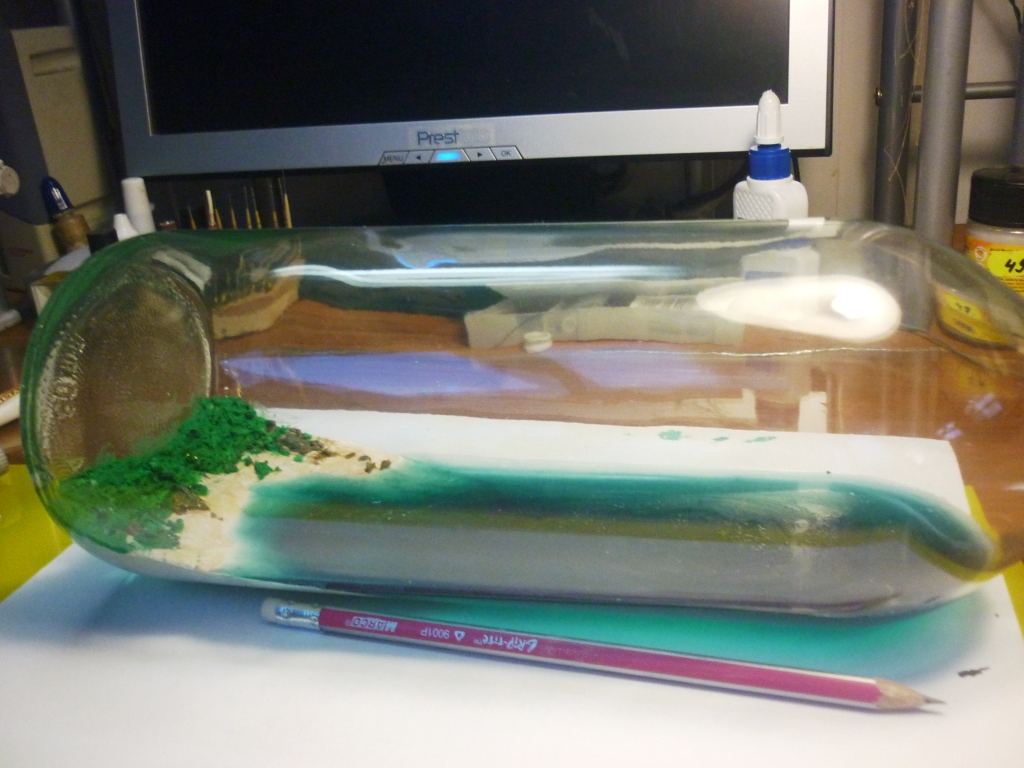

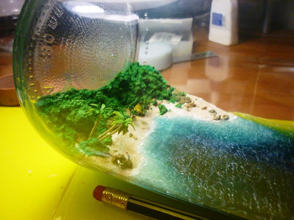

Настало время помещать "Викторию" и "Тринидат" в соответствующую обстановку, т.е. создавать в бутылке пейзаж Малукских островов, море, берег, фауну.(сами кораблики покажу позже). Могу поделиться некоторым опытом.
Сначало - берег. После многочисленных опытов берег изготавливался из финишной шпаклевки - она практически не дает усадки, но с ней есть другие засады: при сушке во внутрибутылочных условиях она становится несколько рыхлой (что можно стерпеть) и, что самое плохое - отлипляется от стекла (при сушке вне бутылки прилепает мертво). Вылепленный берег потом приходиться приклеивать на свое место. В качестве основы моря использоовал опять эпоксидку - она не дает усадки и "самовыравнивается". Но она имеет свойство со временем отлипляться от стекла, поэтому "дно" перед эпоксидкой загрунтовоно акриловым гелем. Цвет "воды" подбирается до отвердителя, но обязательно приходится его уточнять после - цвет с отвердителем сильно меняется. "Волнение" на море - по затвердевшей эпоксидке акриловый 3-Д гель, раскатывался каточком.

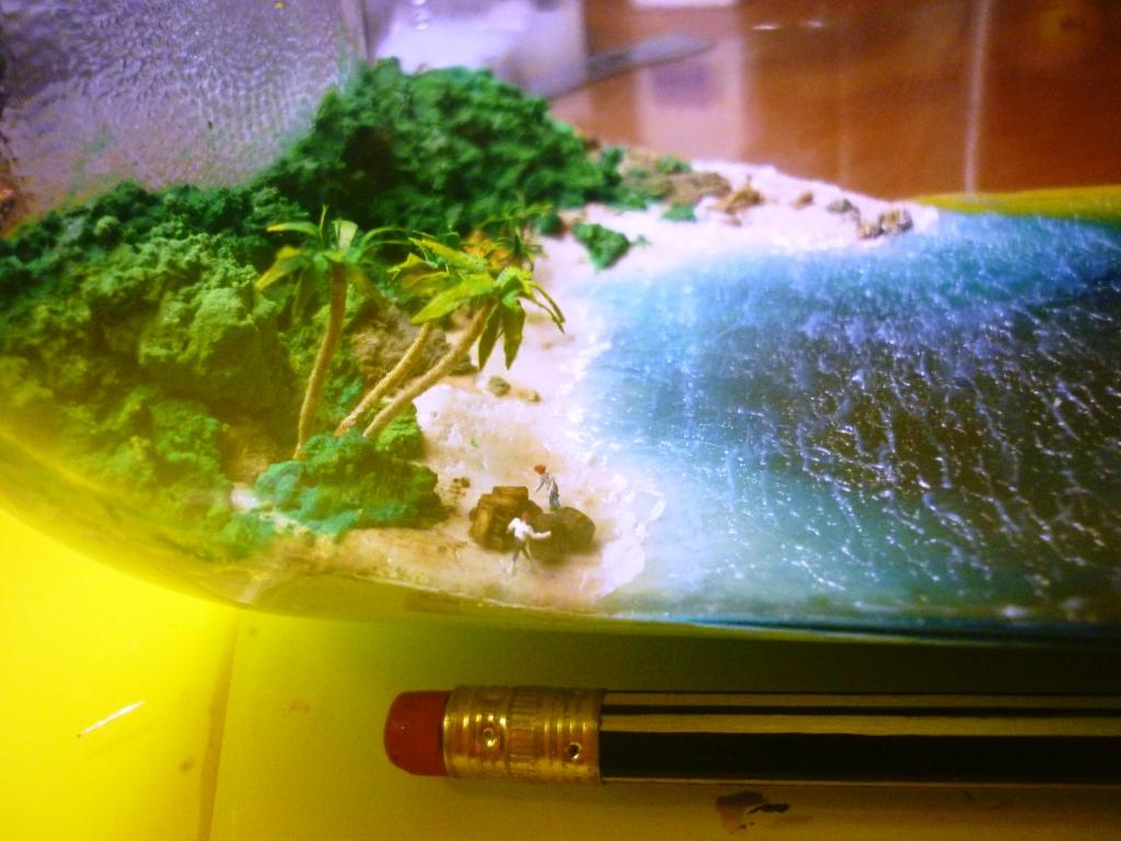

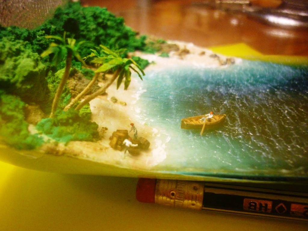

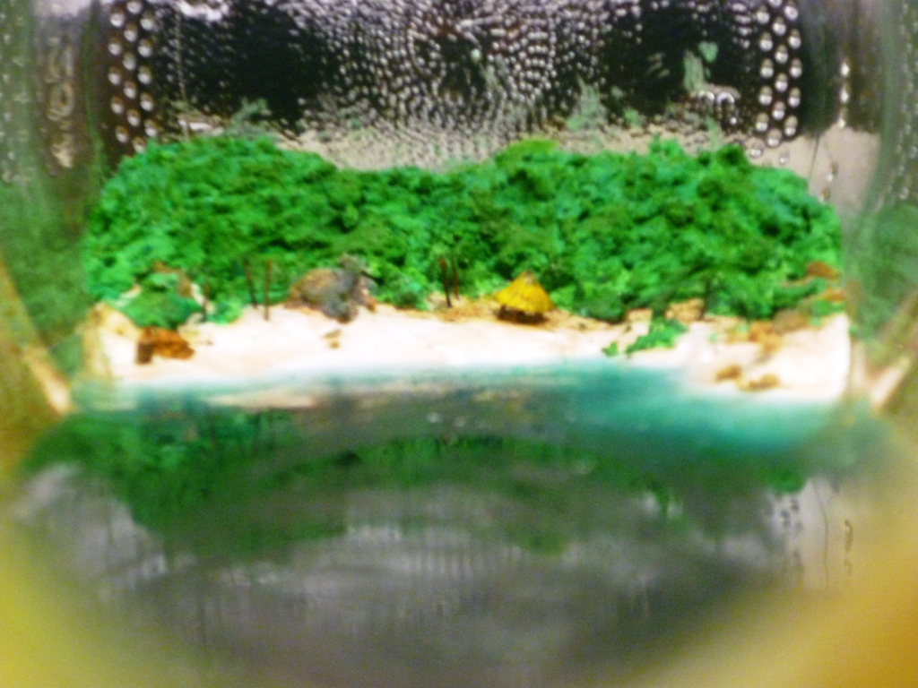

Следующим номером - фауна (т.е. "непроходимые джунгли") . Использовалась та же шпаклевка, но здесь проще - от "берега" она уже не отлипляется.
Красители лучше добавить заранее в массу, чтобы потом было проще с расскраской. Останется только уточнить или акцентировать цвета.
"Рассаживаем" отдельно стоящую растительность, размещаем "камни", "хижину" аборигенов, рисуем пену прибоя.

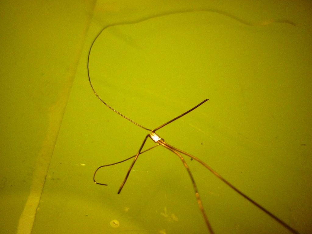

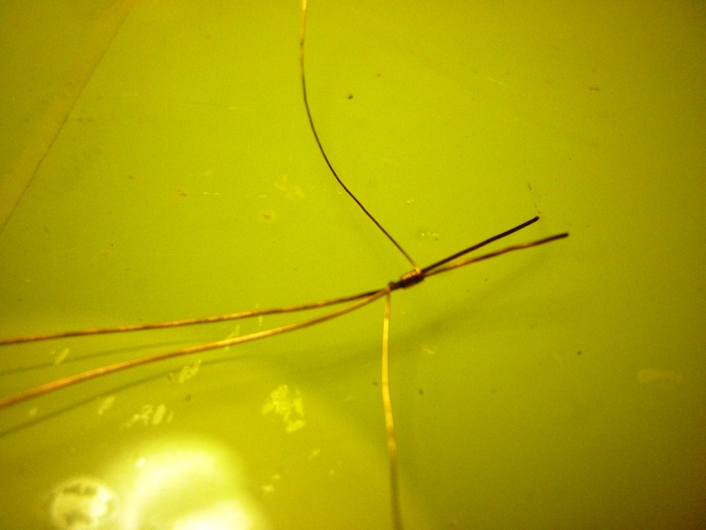

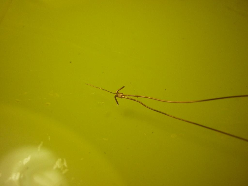

По замыслу диорама должна показать момент загрузки кораблей товаром, в связи с этим потребовалось большое количество "рабочих рук"- примерно до тридцати человечков (на кораблях, в лодках, на берегу). При масштабе 1:420 их рост в среднем 3,7мм. Пришлось придумать способ их массового изготовления. Делюсь, может кому пригодится.
Каркас проволочный, ножки, ручки диаметр 0,25, для туловища и заготовка головы-0,15мм.
Две более толстых проволочкии обматываем тонкой, (пять шесть витков), наружние концы разгибаем (это в дальнейшем будут руки). Конец тонкой - оставляем 5-6мм, оплавляем его в шарик, формируя голову человечка.Витки проволоки, изоброжающие туловище сплющиваем. Откусываем в размер руки и одну ногу (вторая длинная пригодится для удобства работы). Тщательно расправляем получившейся каркасик, придаем ему желаемую позу и раскрашиваем.
Остается разместить человечков в нужном месте. Фотки примерного места событий

приветствую, подскажите, а берег делали вне или внутри бутылки?fiord писал(а):Могу поделиться некоторым опытом.
сейчас в размышлениях по поводу земли, как ее сделать, были мысли мелкий песок с пва смешать и загрузить внутрь бутылки, а тут идея тоже хорошая, хотя финишная шпатклевка, она же на то и финишная, что тонкий слой наносится, а тут берег явно больше 3-5 мм, наверно можно и не финишную, какую-нить полимерную..
а что за гель? можно ссыль, без рекламы можно в личку
а пейзаж классный получается!
- fiord
- Сообщения: 355
- Зарегистрирован: Чт ноя 11, 2010 19:00
- Откуда: Феодосия
- Благодарил (а): 5 раз
- Поблагодарили: 168 раз
Re: О создании пейзажа в бутылочной диараме
Берег делался в бутылке, смесь была густоты густой сметаны. Шпаклевку, конечно нужно брать стартовую, я опечатался. В нее добавлял немного ПВА, для крепкости. Слой получается довольно толстый, так как сначало я лепил "сушу", которая потом заливалась эпоксидкой - водой.При такой заливке полупразрачная "вода" как бы создает эффект нарастания глубины. Засада в том, что условия сушки в бутылке специфические, очень влажные и шпаклевка становится рыхловатой. К тому же, видимо, в процессе высыхания усушивается и отлипает от бутылки. Пришлось высушенный берег приклеивать на место.
Песок с ПВА, наверное будит крайне сложно высушить. Если найдется какой подходящий полимер-нужно опробовать.
Гель глянцевый, прозрачный, на водной основе, 3-Д, для художественных работ. Их сей час в худож. магазинах всяких много. В данном случае была марка "idea".
С удовольствием отвечу на возникающие вопрсы.

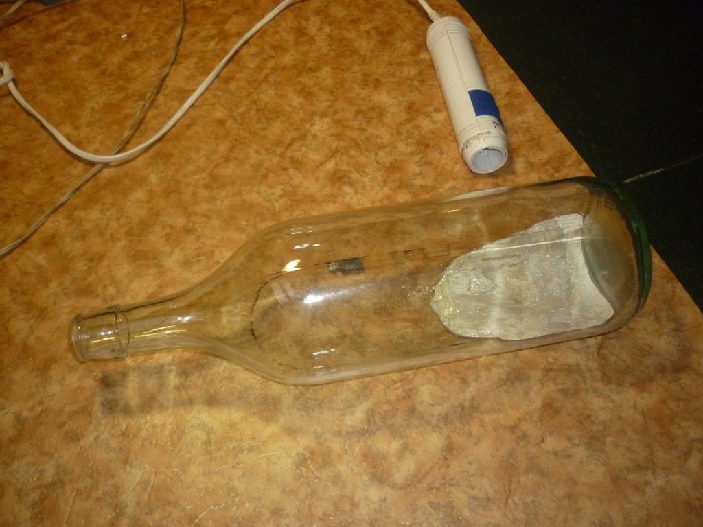

У меня нет практики создания моделей в бутылках, но всегда заглядываю к вам чтобы просто полюбоваться моделями или послушать о новых технологиях. Поэтому может и не в тему, но есть минипылесосы для компьютеров. Может быть стоит попробовать такой для сушки материалов в бутылке. Что нибудь типа такого: http://www.meleon.ru/product/mini-pyles ... usb-siniy/
Они работают на выдув. Удлинить раструб, в принципе хватит одной коктейльной соломинки. Нужна ведь только вентиляция. Кстати, для компов они мало пригодны - слабоваты, пробовали пользоваться подобными на работе.

В последней работе для изготовления ростительности использовал автомобильную полиэфирную шпаклевку. Она практечески не дает усадки, прекрасно липнет и к стеклу и к эпоксидке, легко подкрашивается акрилывыми красками. Время твердения с отвердителем до 5 мин - поэтому работать нужно достаточно быстро.
Возможно из нее можно лепить и берег, придеться его делать слоями или частями - за один раз запихнуть в бутылку всю необходимую массу не удастся в следствии ее быстрого затвердевания.

Володя , попробуй использовать СЕЛИКАГЕЛЬ . Несколько мешочков помести в бутылку . Когда он напитает влагу ( изменит цвет ) просто прогрей его в духовке или на чистом железном листе ( сковорода , кастрюля ) и он опять впитывать будет пары . В крайнем случае простая соль то же впитывает хорошо пары водыfiord писал(а):..... при сушке во внутрибутылочных условиях она становится несколько рыхлой (что можно стерпеть) и, что самое плохое - отлипляется от стекла (при сушке вне бутылки прилепает мертво). ...
