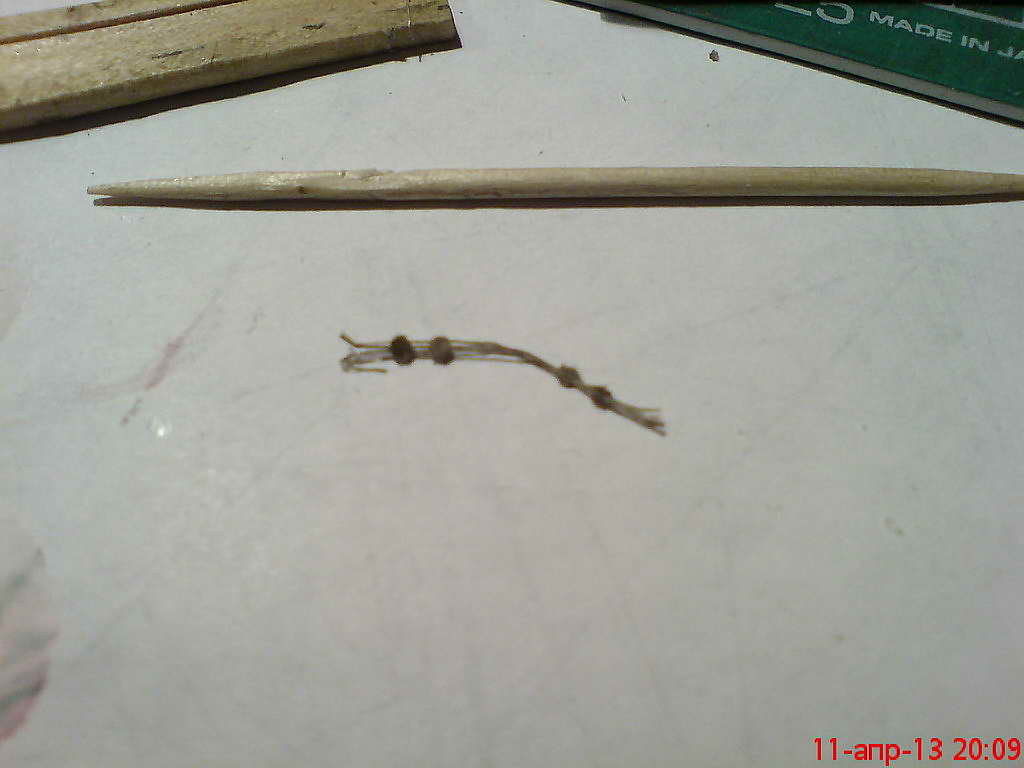

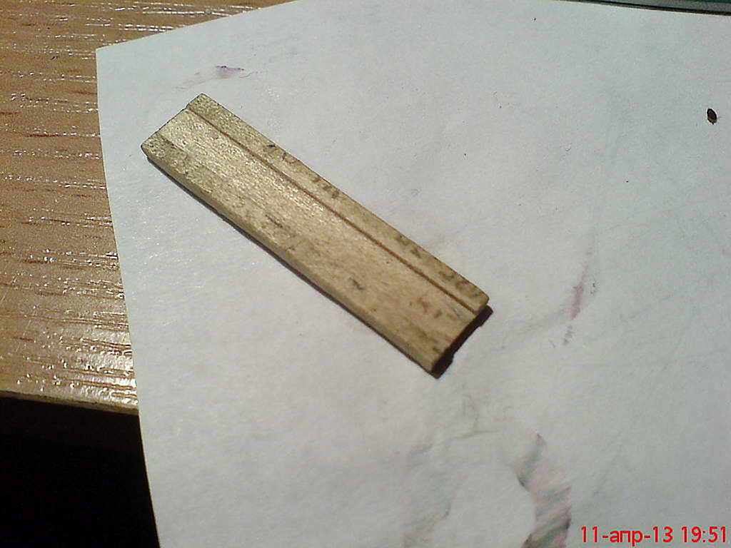

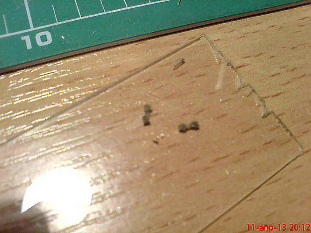

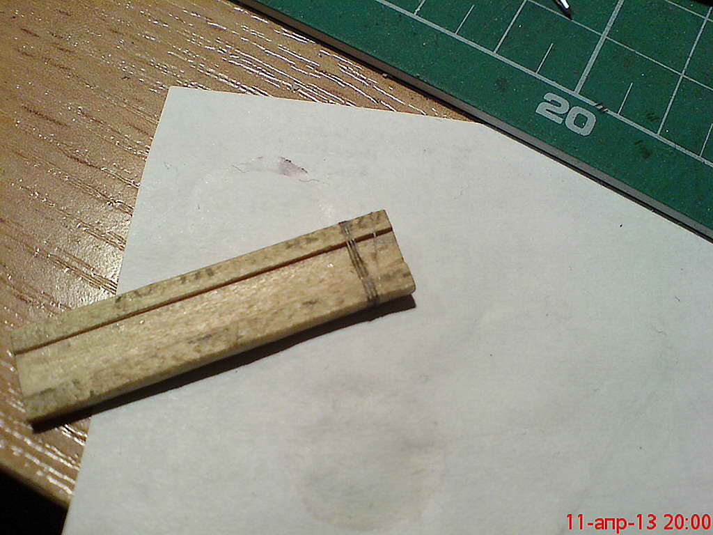

Ну раз больше никто делиться не хочет, покажу еще один простой способ имитации юферсов. За качество фотографий и аккуратность исполнения извиняйте, делалось буквально "на коленке", дабы показать только принцип изготовления. Итак:

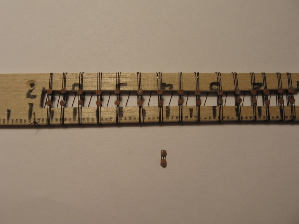

Re: Как делать юферсы для бутылочных моделей.

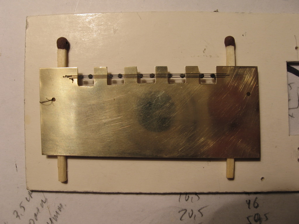

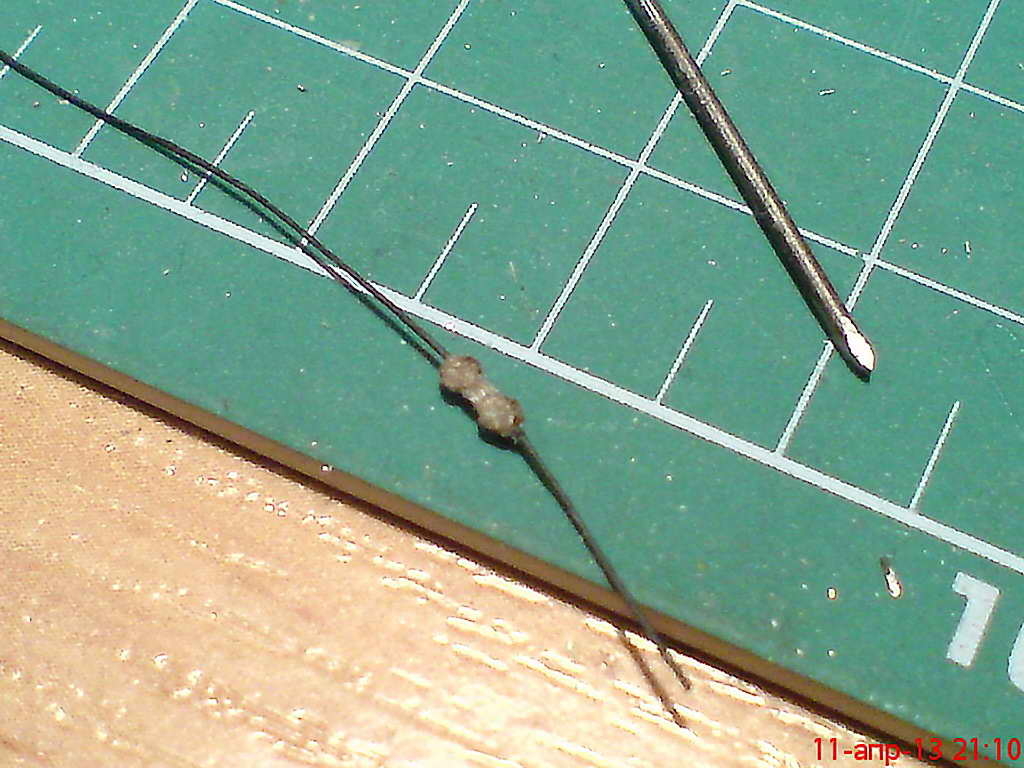

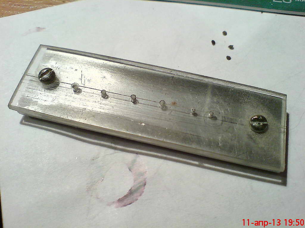

По совету Виктора я изготовил «приспособы» для юферсов диаметром 1мм. Пробойник выточен из прутка серебрянки и закален на газовой горелке. В качестве «стропов» применена мононить диаметром 0.12мм. Приклеивание «юферсов» к «стропам» производил секундным клеем (гелем). Принцип изготовления остался то же, но сами «приспособы» несколько отличаются от «приспособ» Виктора. Поэтому позволю себе показать их фото:
Павел, очень прилично получилось. Ваша приспособа мне даже больше понравилась, сквозной паз обеспечивает дополнительный визуальный контроль.
Если простые способы надоели, то можно и так попробовать.

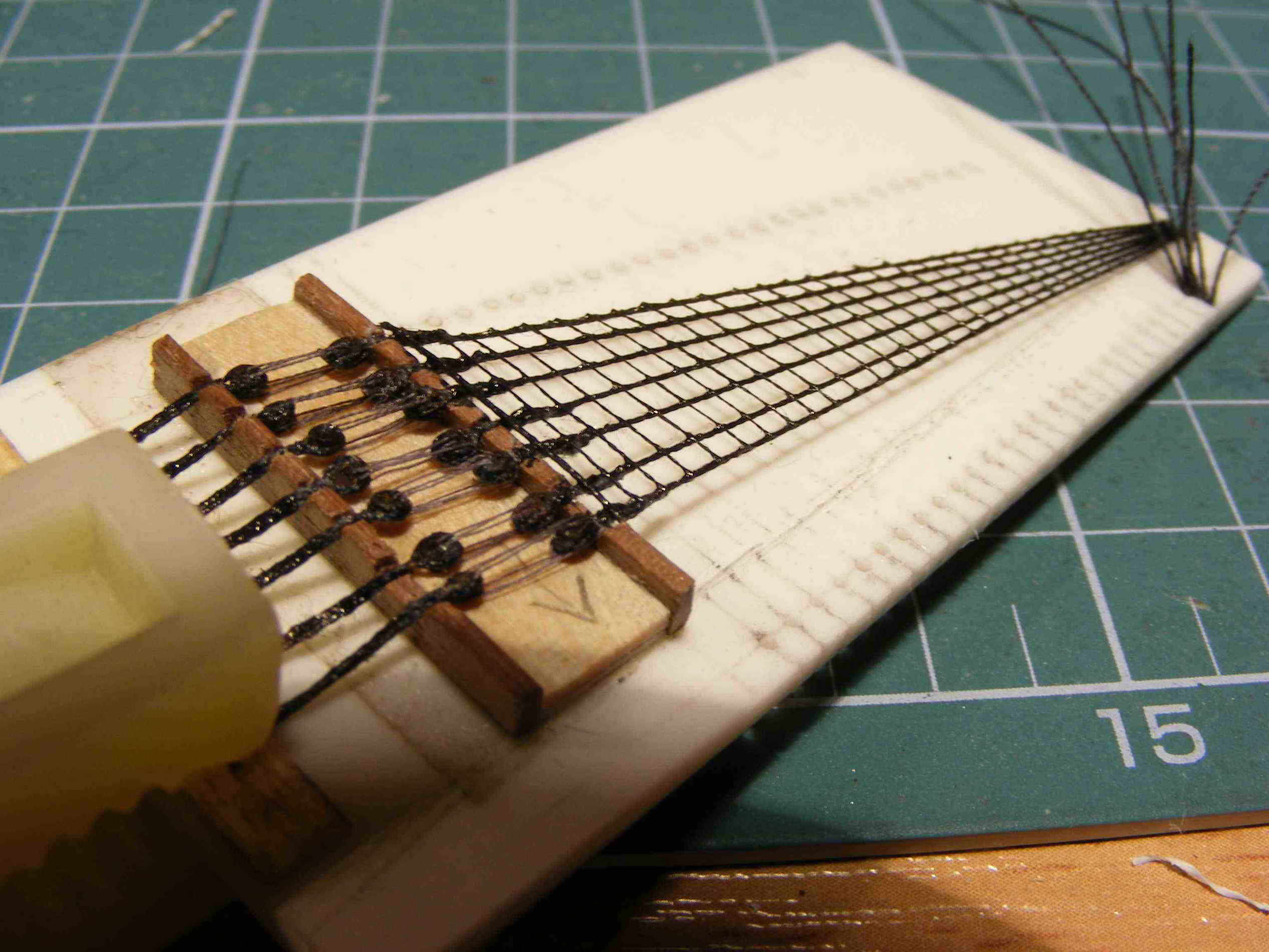

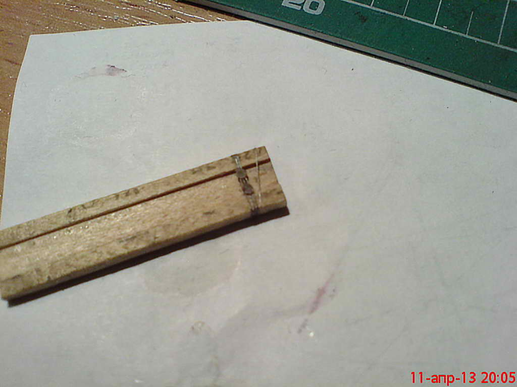

Еще одна "приспособа" для изготовления юферсов в сборе со стропами. «Приспособа» из латуни толщиной 0,5мм. В ней просверлены отверстия 0,2мм в которые вставлена нить, имитирующая будущие стропы. Юферсы вставляются между «стропами" и проклеиваются с двух сторон. В этом случае стропы имитируются полностью (с обеих сторон юферсов). Юферсы диаметром 1мм.

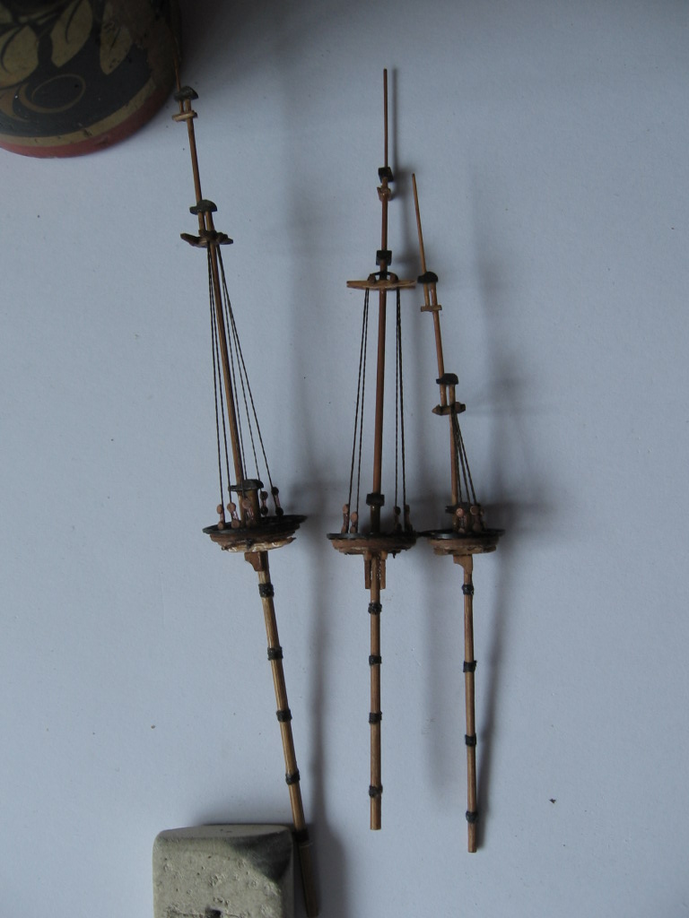

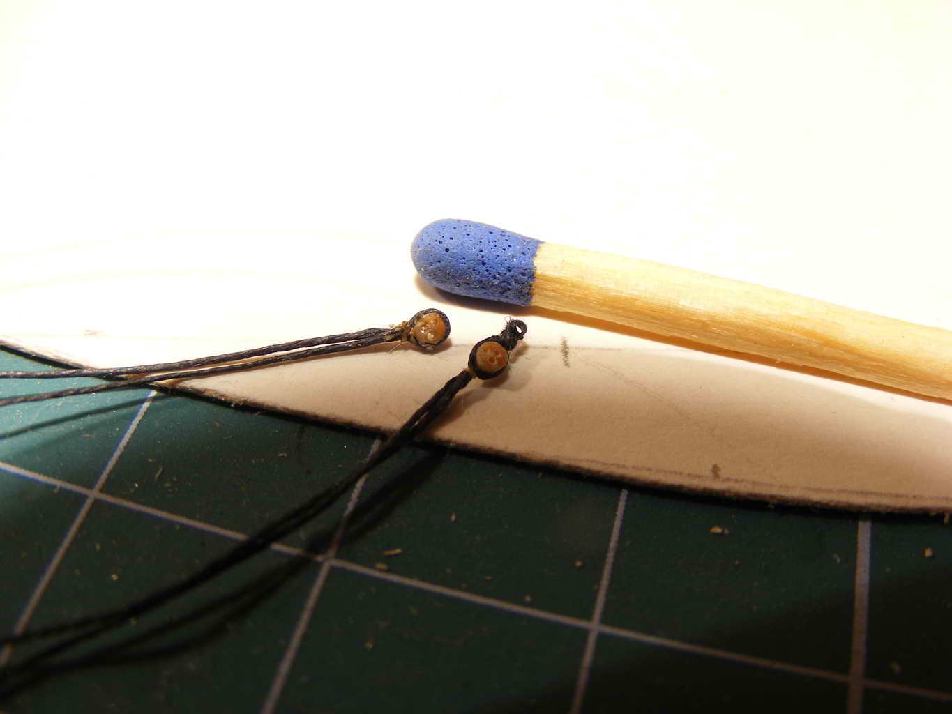

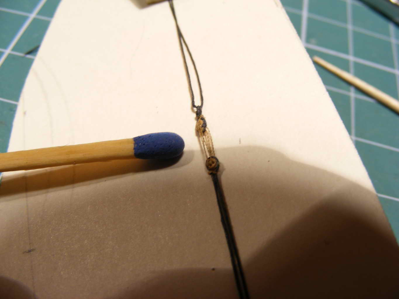

Виктор (ник - Victor) любезно разрешил опубликовать его сообщение (мне в личке) о том, как ему удалось сделать «настоящие» юферсы. Думаю, что людей в нашей стране, делающих такие вещи, можно пересчитать на пальцах одной руки. Поэтому привожу его повествование полностью:
Привет, Павел!
Как уже писал, давно пытался сделать "настоящие" юферсы, но не получалось. Оказалось, что все банально, простые методы хороши тем, что не требуют специальных инструментов. Изготовление деревянного юферса отнесем к методам сложным и как оказалось сделать его можно, если есть при помощи чего. Но как говорится на этот раз "у нас с собой было " и все получилось. Хотя сразу оговорюсь, время на изготовление уходит много и КПД сравнительно низкий.
Итак:
Как сделать заготовку:Технология ничем не отличается от изготовления больших братьев. Точим на токарнике круглую заготовку требуемого диаметра (сразу скажу 1мм нереально, не засверлите. Минимум 1.3мм). Далее на нем же кипы и подрезаем края. Только вот проблема в токарнике. Я это сделал на минитокарной приспособе (показывал в "Инструментах и приемах работы") микро же резцами (из игл от швейной машинки). Опыт использования приспособы именно для этих целей показал, нужна доработка в форме задней бабки. Иначе длинные заготовки использовать нельзя, а на коротких большой перерасход материала. Кстати материал очень важен. Те юферсы что показаны сделаны из бука. Но поскольку бука у меня практически нет (так мелкие обрезки для блоков), то пробовал орех и березу (зубочистки). Орех не пошел, крошится в процессе вытачивания, а береза справилась.
Как просверлить:
В принципе тоже как для старших братьев - кондуктор. Только он маленький. В буковой рейке толщиной около половины толщины юферса (иначе его можно не вынуть после сверления) сверлом диаметра с диаметр юферса или "чуть" меньшим сверлится (не насквозь) углубление, затем в нем сверлом 0.3мм три отверстия. Собственно все. Далее юферс кладется в углубление (сначала сверху закрывал аналогичноя планкой со сквозным отверстием, но потом просто пальцем придерживал) и сверлится ручной сверлилкой (бамбуковая палочка со вставленным в нее сверлом) не торопясь иначе может быть брак. Далее вынимается и отверстия прочищаются либо леской (я так делаю), но можно и тонкой проволочкой.
Как сделать обвязку:
Проблемы, правда, на этом не кончаются. Тот, что показан(в предыдущем поста Виктора), набит на кусочке картона, а в принципе необходим шаблон (что то типа имитатора ванты). Да, еще обвязка. На фото видно, что она собой представляет, а делается так: нить обвязки вставляется в игольное ушко (иголка подбирается) так, чтобы образовалась петля, смазывается жидким ПВА, в петлю вкладывается юферс (клей не дает ему упасть) и придерживается пинцетом, петля натягивается так, чтобы юферс прижался к желобку ушка иглы. После высыхании клея извлекается из иглы.
Кажется ВСЕ.
Привет, Павел!
Итак:
Как просверлить:
Кажется ВСЕ.

Виктор, поздравляю! Иллюстрация высокой пробы!

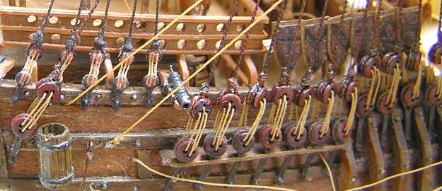

В продолжение темы юферсов провожу фото высшего бутылочного пилотажа. Это работа нашего уважаемого мэтра-бутылочника Владислава Бабкина.
P.S. Владислав любезно разрешил скопировать фото с его сайта в эту тему.

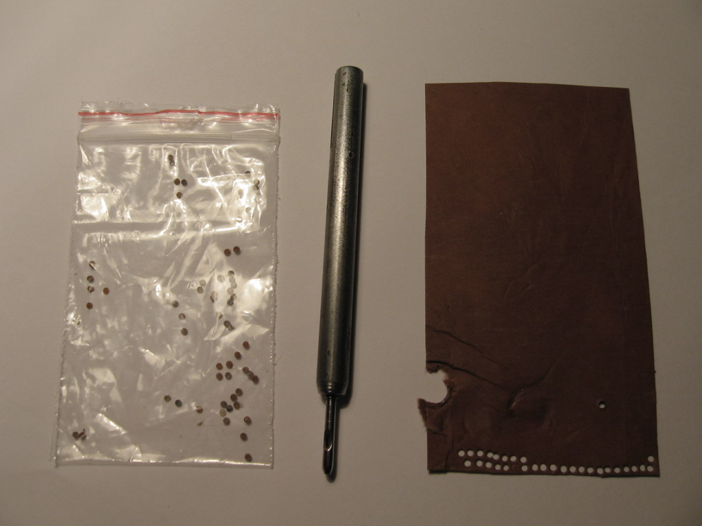

Заготовки для щечек блоков удобно изготавливать пробойником из медицинских игл и капельниц подходящего диаметра. Только кончик иглы надо слегка сплющить чтобы заготовки получались овальные, ну и конечно заточить. Я их даже не закаляю - одной заточки хватает на 30-50 заготовок. Заготовки получаются более качественные и значительно быстрее чем с обрезанием уголков.
