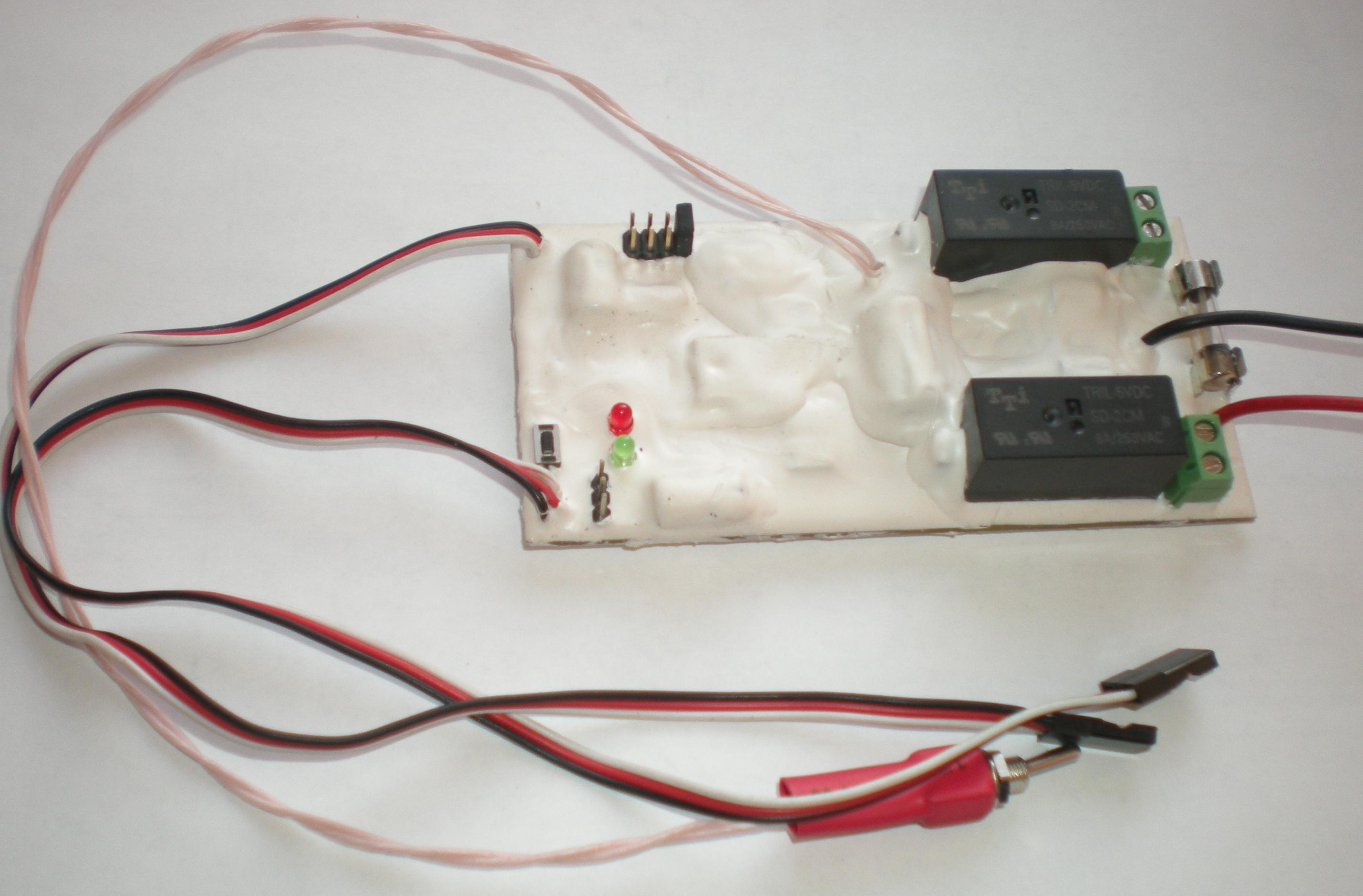

Тех характеристики:
- напряжение ходовых аккумуляторов для версии 7 – 17V:
- Свинцовые-гелиевые Pb 12V;
- Никель-кадмий Ni-Cd: 7-12 банок;
- Металл-гидрид Ni-MH: 7-12 банок;
- Литий-полимер Li-po: 2-4 банки;
- напряжение ходовых аккумуляторов для версии 12 - 27V:
- Свинцовые-гелевые Pb на 12V, 18V, 24V.
- или любые другие на напряжение
не более 30V.
- максимальный длительный рабочий ток регулятора:
- для 2-х двиг – 16А;
(по 8А на каждый мотор)
- кратковременный ток (пусковой ток) – до 10А на мотор.
- совместимость с типами применяемых двигателей – любые коллекторные
двигатели на напряжение 7-17V
и рабочим током не более 8А.
- управление – любая RC-аппаратура стандарта PPM, РСМ, 2,4Ггц;
- опто-развязка ходовых аккумуляторов от бортового питания;
- зашита от превышения нагрузки – предохранитель;
- защита от пропадания сигнала c передатчика;
- ПОЛНАЯ ЗАЩИТА ОТ ПЕРЕПОЛЮСОВКИ;
- калибровка под аппаратуру;
- звуковая и световая индикация;
- реверс;
- функция раздрая;
- функция установки компенсации заноса модели назад при раздрае;
- защита от переразряда аккумулятора (отсечка для Li-po, или Pb);
- поддержка Li-po аккумуляторов;
- размеры 52 х 105 х 20
Цена 1800 руб
Писать на ra9ubdСAБАКАmail.ru
Или в личку.

Сергей, огромное спасибо за регулятор.Регулятор прост в обращении, надежен.Хорошая регулировка оборотов двигателей, особенно,что радует на малых оборотах. В док просто вползаешь. Все отлично.
Есть одна хотелка. Возможно ли сделать раздрай на стопе? Хотя это не критично)
