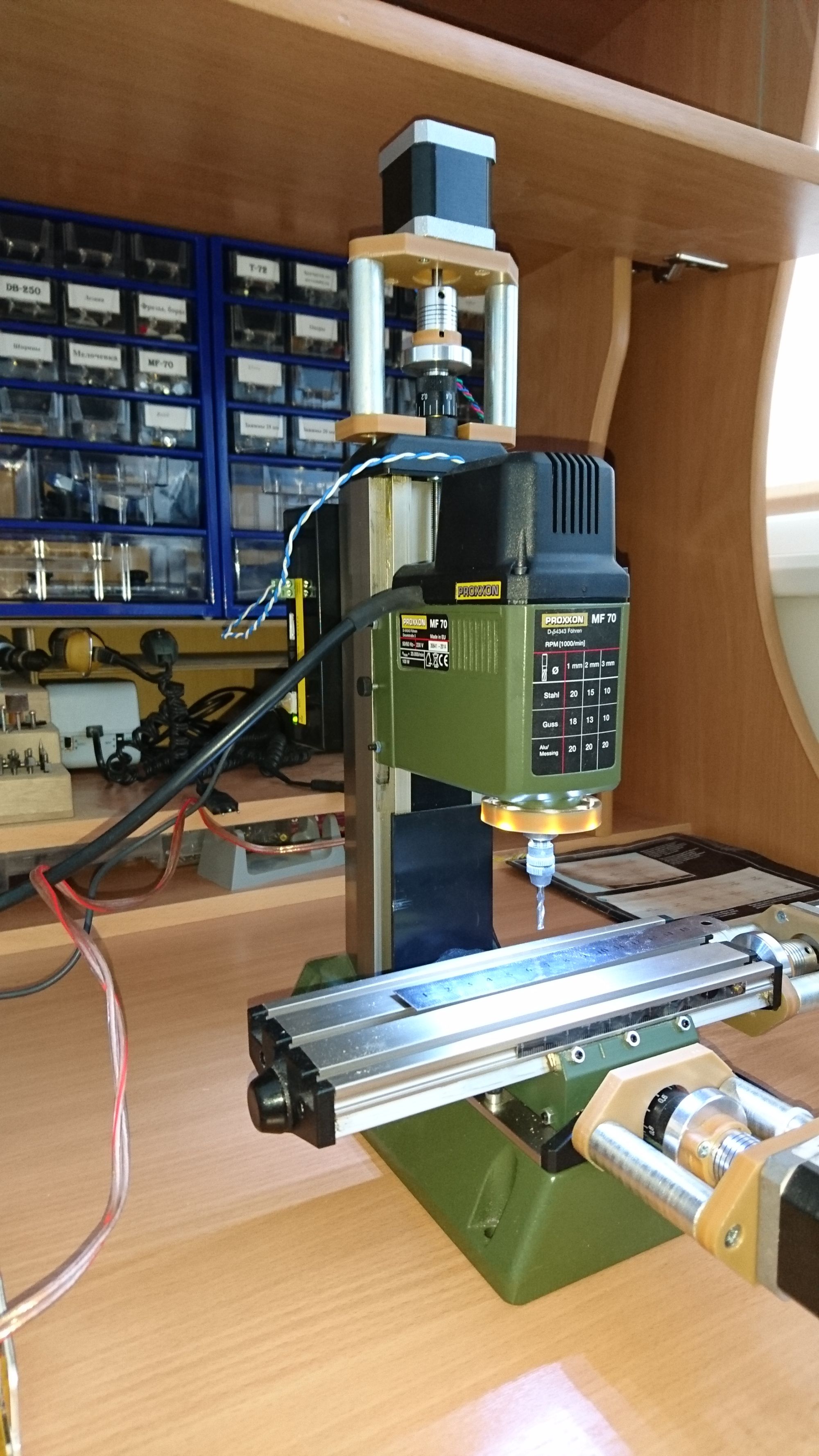

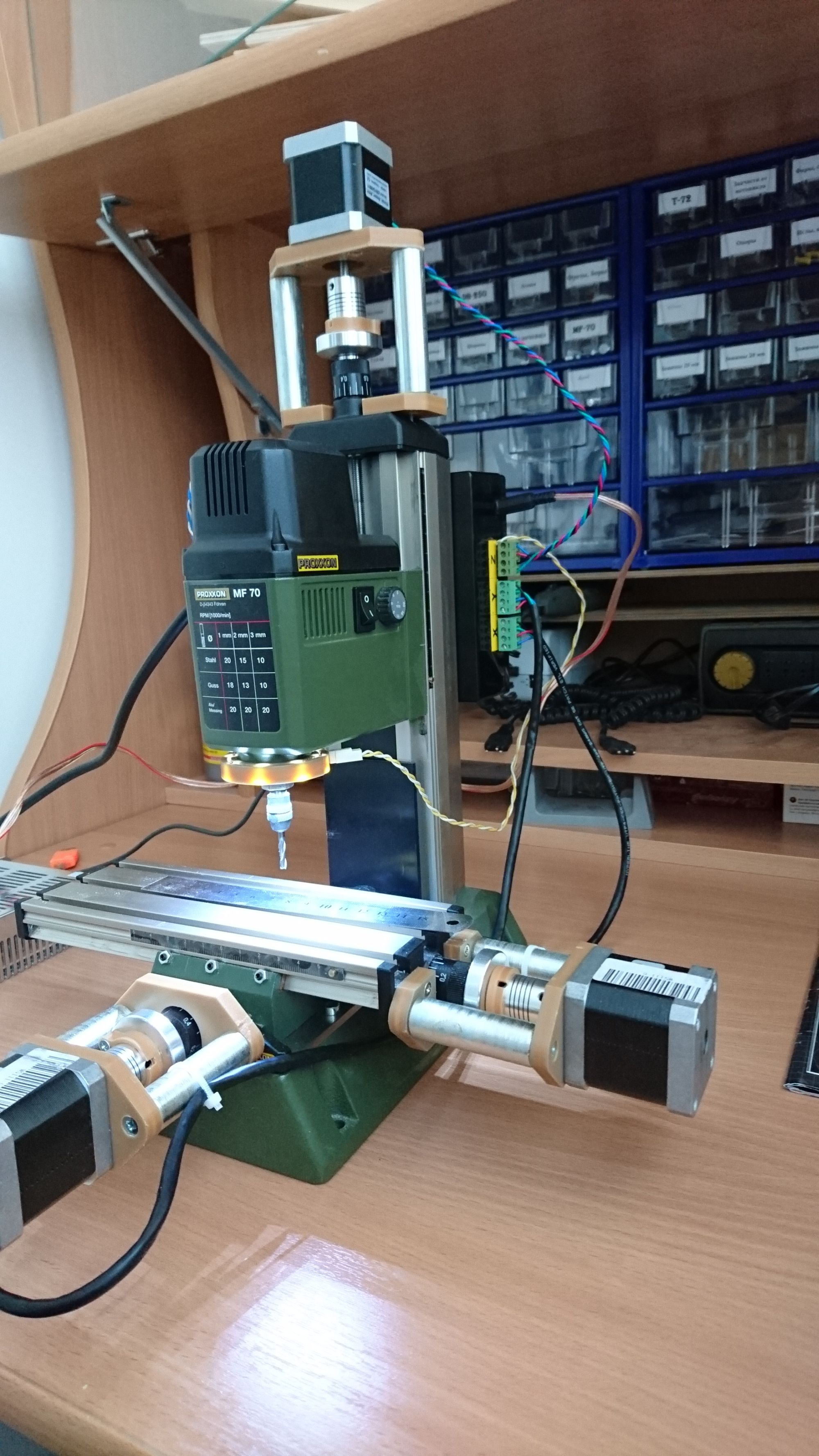

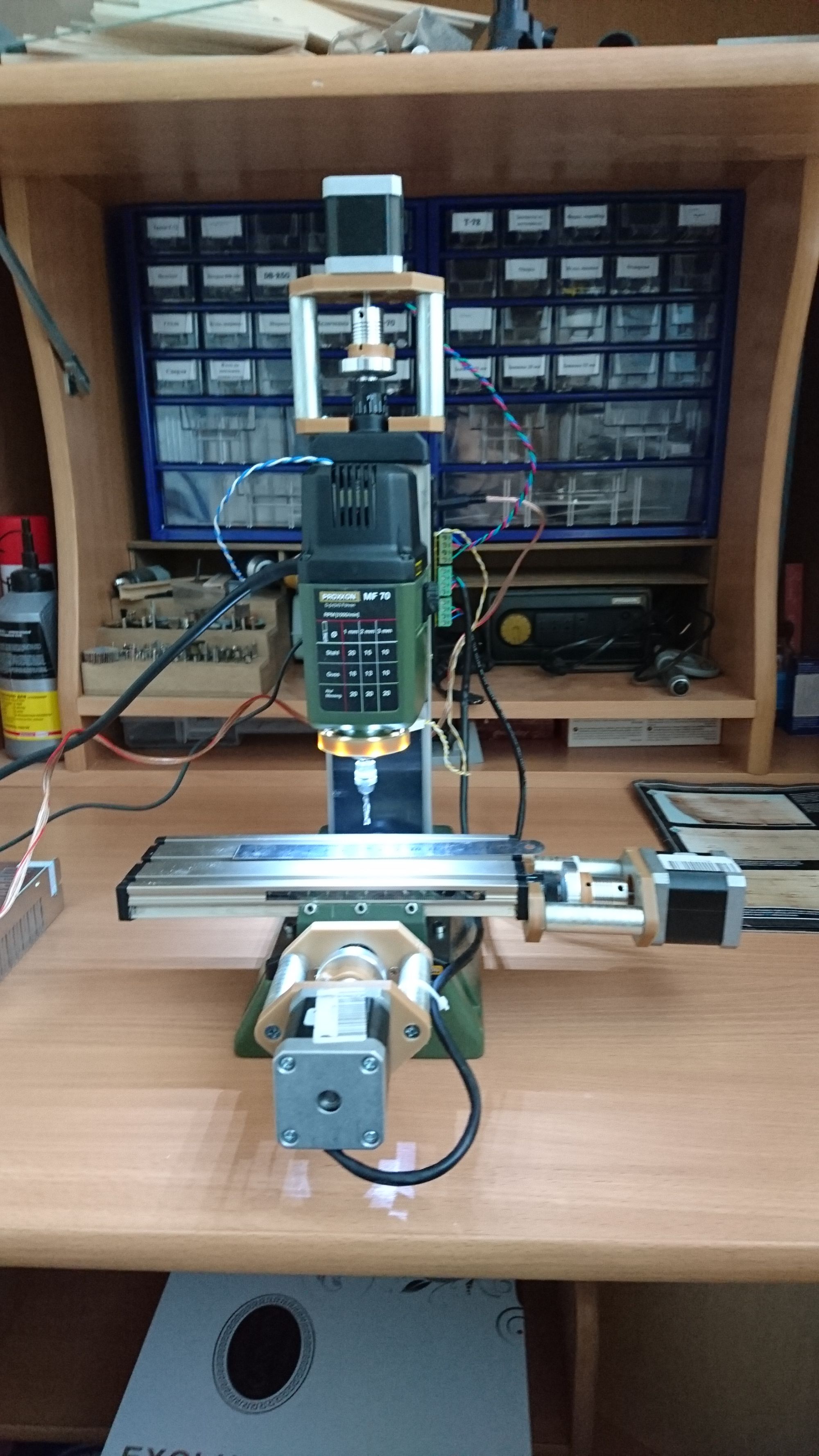

Всем доброго времени суток!
Свою посылку получил в канун Нового года! Собрал, проверил. Планировал в праздничные дни попробовать что-то сделать, но до сих пор руки не доходят)))
Поэтому выложу просто фото, без результата испытаний)))
Юрий Вам огромное спасибо за реализацию ЧПУ!

Рад, что понравилось! Пользуйтесь на здоровье!
Всего отправлено 9 комплектов. У кого не получается или что-то непонятно - не стесняйтесь, обращайтесь! Чем смогу -
помогу, расскажу, объясню. Пока еще никому не отказал.
Но вот чувства, которые у меня возникают, когда еще не читая текста, вижу на картинках характерные винипластовые планки телесного цвета - ревность и зависть!
Ревность - патамушта я теперь не единоличный владелец. А зависть - целый год вынашивал в себе эту идею, пробовал, копал софт, ошибался, ломал фрезы, портил материал, опять пробовал, опять ошибался, а у вас пол-часа - и бац, работает! Нисправедливо!
И да, к сожалению, из оставшихся деталей смогу собрать еще три комплекта по задекларированной цене к концу февраля и, наверное, на этом закончу. Ну просто из-за кризиса и падения рубля, не могу делать себе в убыток, а новая цена вряд ли кого устроит. Только шаговые двигатели подорожали с 800 по 1000руб, остальные детали (коих более 60 наименований) - аналогично. Первые на очереди - а.маркизов и Doriman1. Третьим будет тот, кто раньше заявит. Поправьте меня, если кого не посчитал.

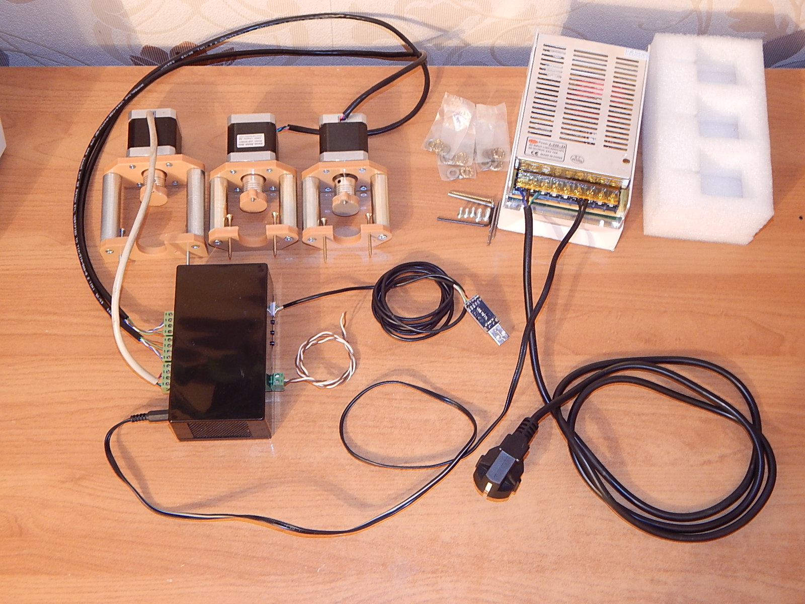

Также есть отдельные запчасти - ШД, крепления ШД, драйвера, гибкие муфты, платы управления, автономные контроллеры без корпуса.

Что ты имел в виду? Ардуины и драйвера вроде в любом радиомагазине продаются.
Или надо весь блок управления? Или только плату от блока управления? Или только саму ардуину с драйверами россыпью?
Просто если ты хочешь сам собрать блок управления, то одной ардуины с драйверами недостаточно. В блок управления входит порядка 30 наименований деталей - п/плата, реле, кнопки, разъемы, перемычки, вторичный БП, кулер и т.д. Сама Ардуина без прошивки тоже из себя представляет тыкву. С прошивкой, но без настроек - тоже тыква.
Китайцы предлагают аналогичный моему набор для блока управления - http://ru.груша.com/item/New-produ ... 82745.html, но там свои заморочки - нестандартная разводка платы, нет принудительного охлаждения драйверов, нет реле включения шпинделя, слаботочные разъемы, позволяющие неправильное подключение и т.д.,и.т.п. Но главное - накосячили, подлецы, с разводкой печатной платы - неправильно подключили джамперы. Поэтому дробление шага не меняется, как джамперы не переставляй. Допилить все это до работоспособного состояния можно, но нужно в этом разбираться.
Скажи, что хочешь получить, а я подскажу, что тебе на самом деле надо.
