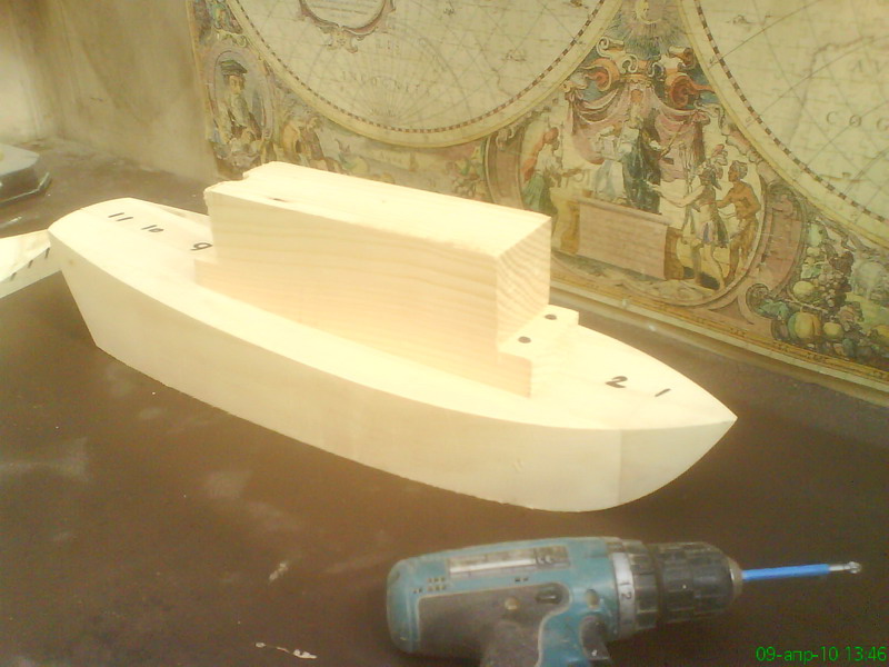

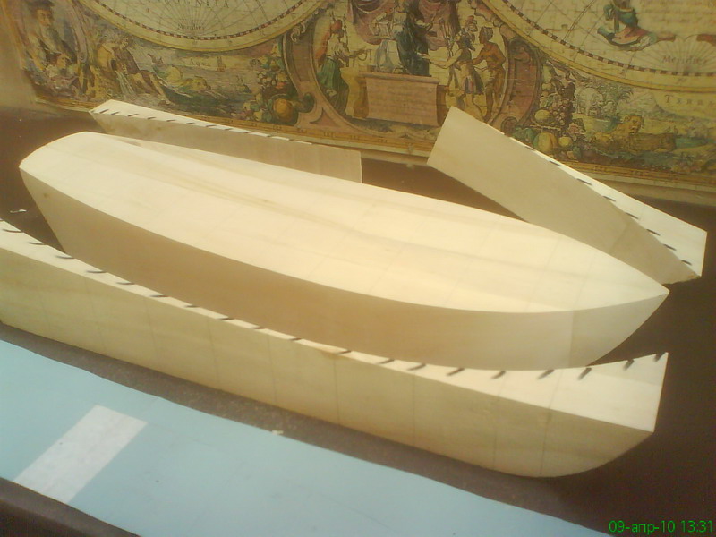

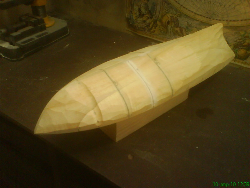

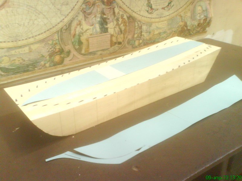

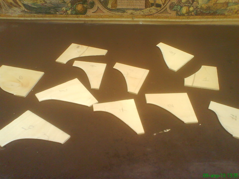

Друзья, постоянно читаю вопросы типа - как изготовить болван? В этой теме я решил осветить процесс. Данная технология была выбрана мной, как наиболее подходящая с моей точки зрения, именно для этой модели. Точно так же можно делать болваны для выклейки шлюпок. Прошу простить меня за качество фото, снимал мобильником :oops: Надеюсь все понятно.

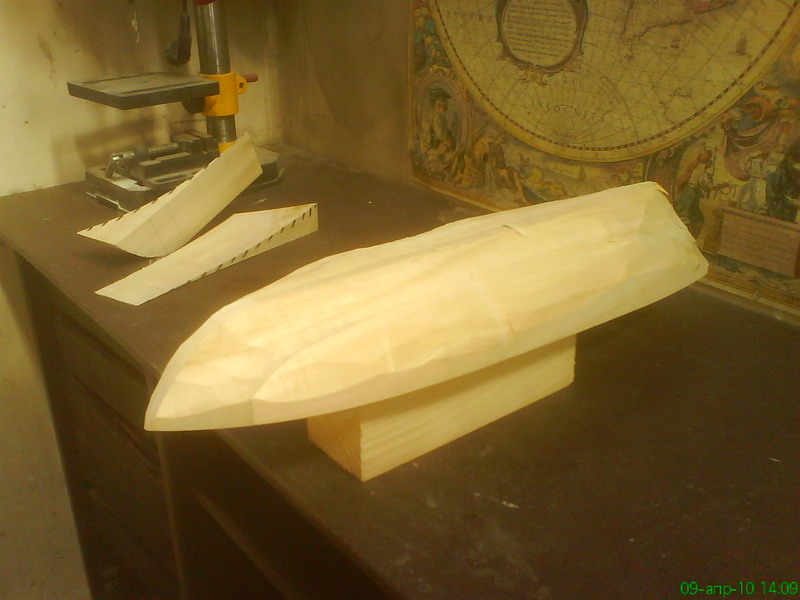

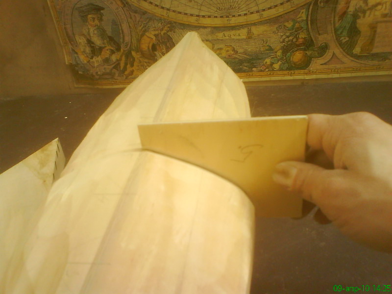

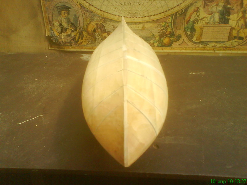

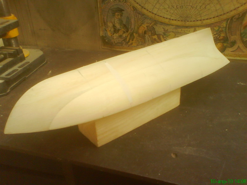

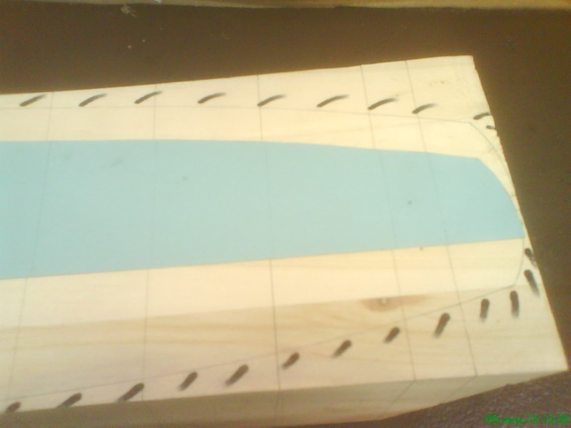

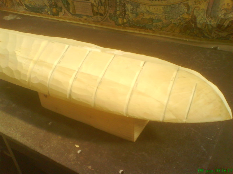

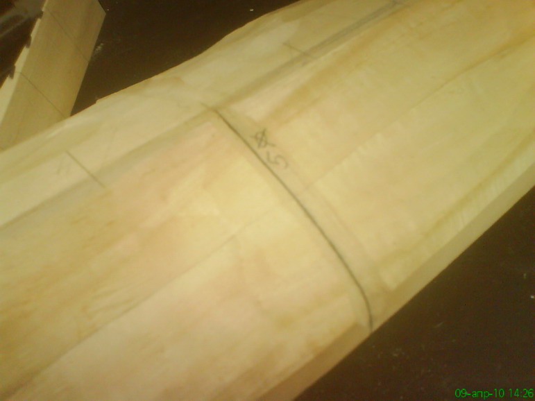

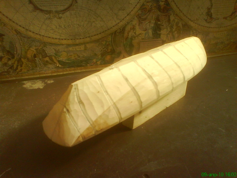

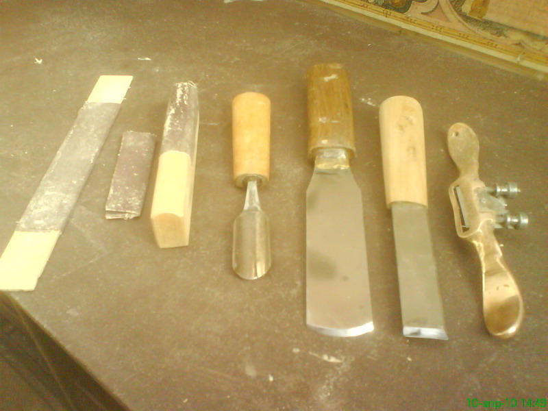

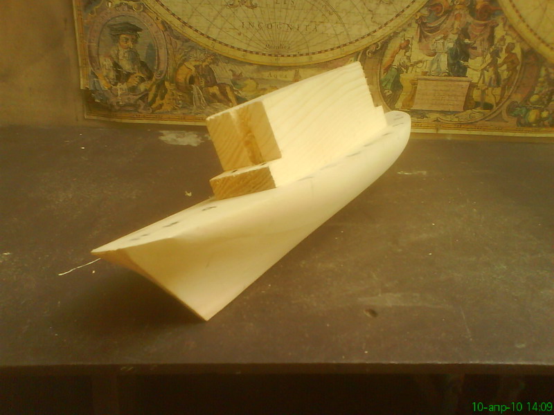

Заготовка склеена из досок липы. 1.Отфуговываем с трех сторон и размечаем линии шпангоутов. 2.Накладываем шаблон БОК и обводим его. 3. Выпиливаем контур и шлифуем его. 4. Накладываем шаблон ПОЛУШИРОТА и обводим его.5. Выпиливаем контур и шлифуем его. 6. Грубо, на глаз обрабатываем заготовку. 7. Сажаем первый шаблон, начинаем с миделя.Далее последовательно в нос и корму. Работаем полукруглой стамеской и шкурником такого же радиуса поперек корпуса. Шкурку я использую Белгородскую номер 32. На финальном этапе подгонки очень важно точно совмещать шаблон с линией киля. Шаблон натерт графитом. 8. Параллельно с посадкой контршаблонов убираем лишнее плоской стамеской(у меня 40мм шириной). Каждый посаженный шаблон обводим мягким карандашом. Это в дальнейшем поможет при окончательной отделке. Ну на сегодня все, доделывать будем завтра.

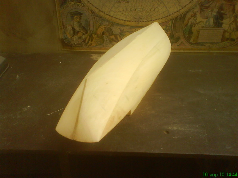

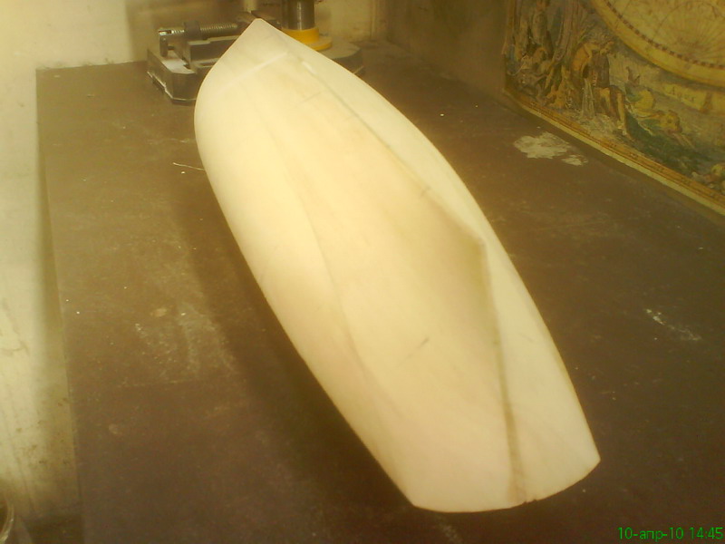

Продолжение работы. После посадки шаблонов второй стороны приступаем к шлифовке. Работа ведется шкуркой N32 обернутой вокруг гибкой рейки 4х35.Держа такой шкурник за концы можно выгибать его по корпусу, добиваясь идеальной плавности поверхности. Шкурник держится строго вдоль киля а направление шлифовки 45 градусов.Кормовой дейдвуд грубо шлифуется закругленным шкурником, а затем вся поверхность доводится шкуркой свернутой в 4 раза.Вот собственно и все .На изготовление болвана ушло примерно 6 часов.

Забыл добавить, что после посадки шаблонов обработка ведется специальным инструментом для лекальных поверхностей в обиходе у модельщиков называемым - стружок( на нижнем снимке справа). Направление строгания от киля и от бортов к центру поперек волокон. Можно и стамеской, но это в разы дольше.

Шпангоутов достаточно, корпус то небольшой 590мм. Шпация около55мм. А разве в наборе чаще? Если вышкуривать длинным гибким шкурником, то поверхность получается сама.Кроме того теоретический чертеж - не догма. Он может быть не верен, при изготовлении шаблонов может набежать ошибка, при посадке шаблона тоже. Где то приходится снять лишнее, где то наоборот оставить.Прочерчивание мягким карандашом сечений позволяет лучше видеть когда надо остановится. Шаблон при подгонке должен не только равномерно испачкать поверхность, но и не просвечивать на свет.Это не так сложно как кажется - В кружке, где я занимался в детстве с этим легко справлялись восьмиклассники.
Болван будет в дальнейшем облегчен высверливанием и обшит рейкой.
Киль прибивается тонкими гвоздями и закрывается фальшкилем.
Шпаклевка? Зачем? Шпаклевкой выводят кривой наборный корпус, а здесь можно вывести поверхность идеально.

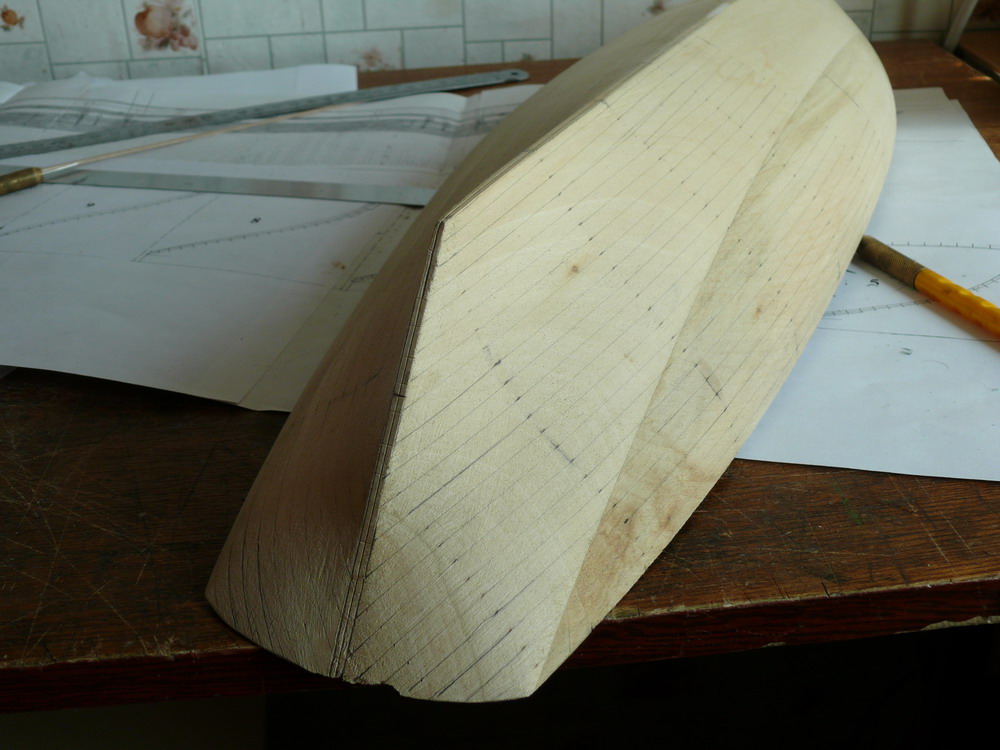

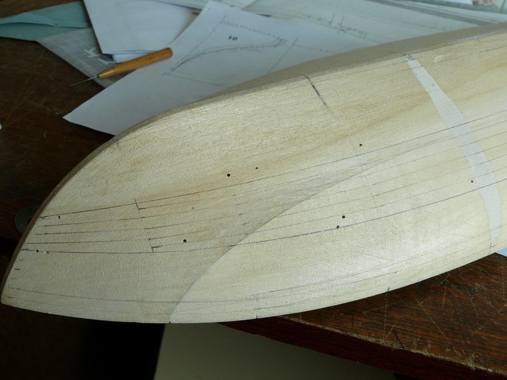

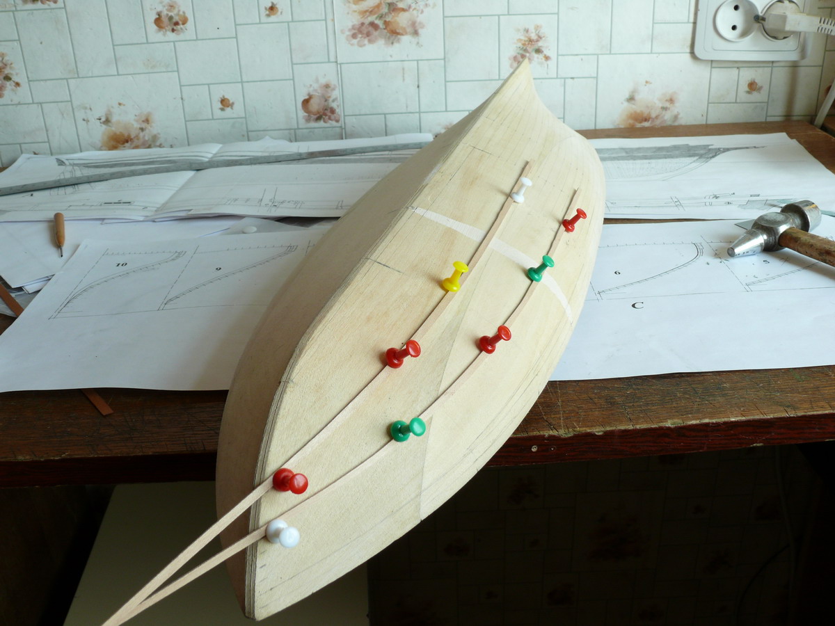

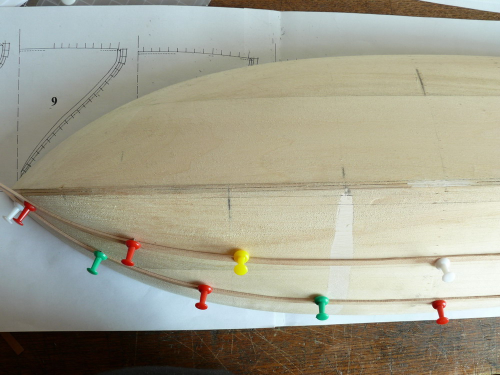

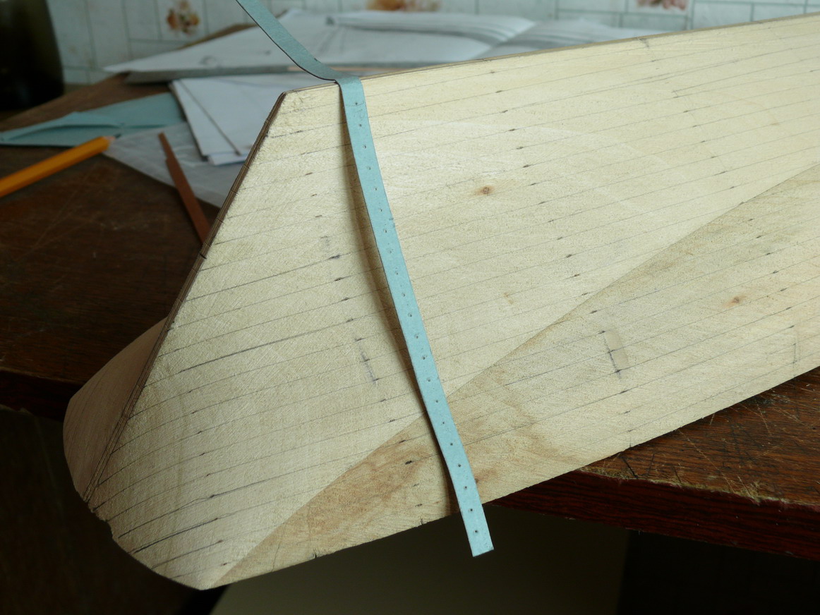

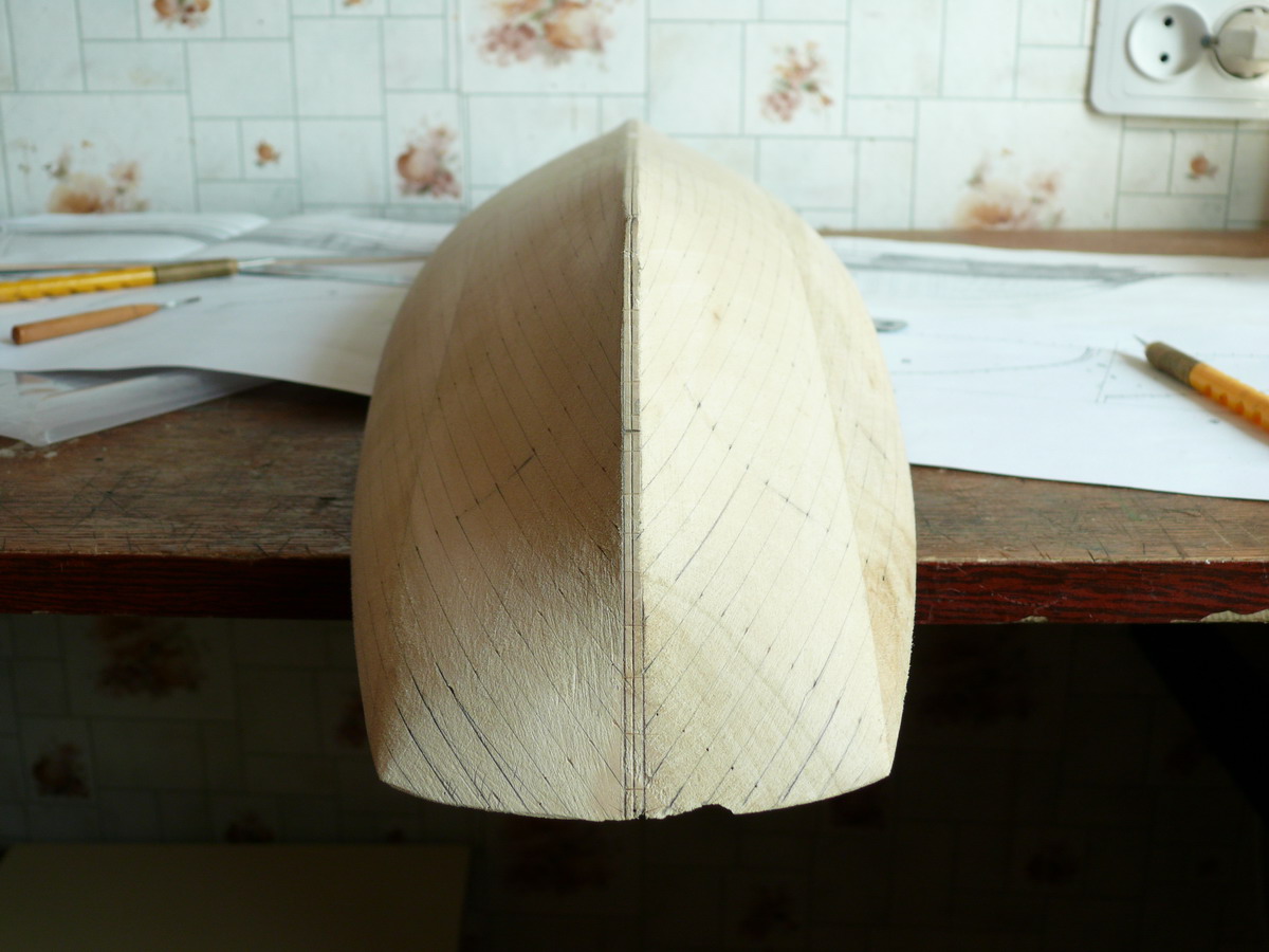

Разметка обшивки:

#6 Сообщение egen »
Комментарии будут?

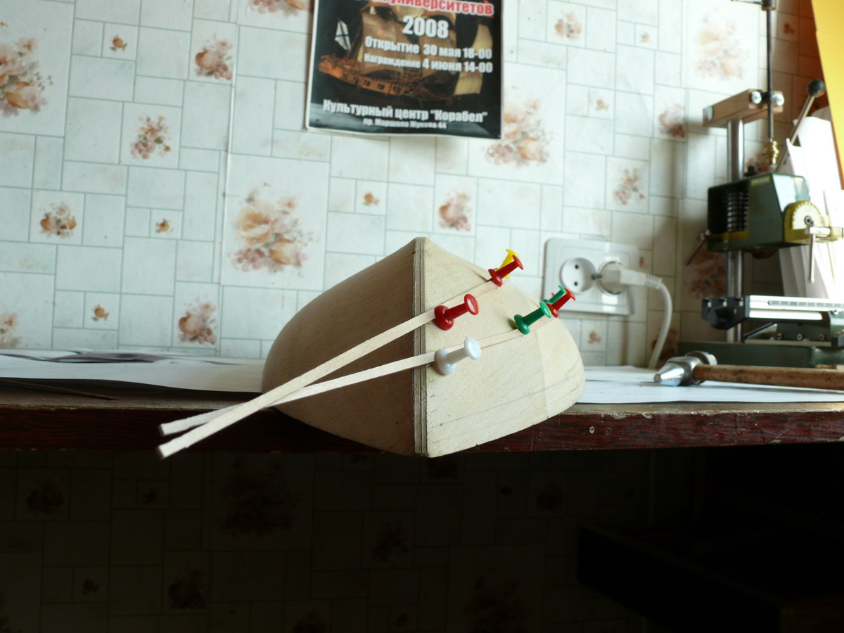

Линии построены по анатомии или расчитаны самостоятельны?
Совпадают ли анатомические с расчетными и каким было бы отдано предпочтение, при расхождениях?
Сообщения: 2619
Откуда: Н.Новгород. Автозавод
Поблагодарили: 839 раз
Re: Гиацинт. Масштаб 1:36
#7 Сообщение Dmitry Shevelev »
На чертежах есть расшивка. В целом руководствовался ей. Технология примерно такая: на полоске картона размечаем точки с расстоянием равным ширине досок на миделе. Эту полоску прикладываем в различных частях корпуса и замечаем, где начинает уменьшатся периметр. У Меня получилось, что от миделя до ахтерштевня расстояние одинаковое. Прикладываем полоску к каждому шпангоуту и накалываем каждую точку. Все точки соединяем простой линейкой(кривизна небольшая, ступенек почти не видно).Это позволяет оценить плавность обшивки. В нос от миделя пошло заужение. По чертежу заложены два потеряя. Примыкающие к ним доски делят корпус примерно на три части. Это и есть геолинии.Размечаем их с помощью реек. Первую сторону на глаз, вторую по первой. Далее с помощью циркуля делим каждую треть на соответствующее количество досок и всё соединяем линейкой.

Не обижайтесь, просто некоторые вещи на модели точнее и быстрее делать на глаз. Поверьте ни один судья не будет промерять соответствие обшивки чертежу до миллиметра, зато кривизну заметит сразу. А доверять чертежу в вопросах обшивки просто наивно.При моей технологии ошибка не может набегать. Я никогда не напиливаю рейки по ширине сразу на весь борт или палубу. Максимум на 3 - 4 пояса. Если появляется отклонение своевременно корректирую.

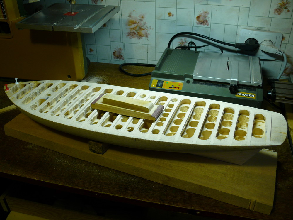

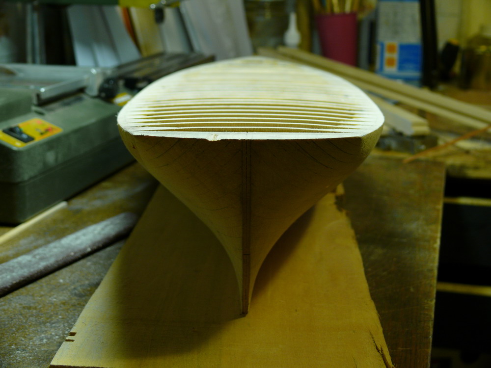

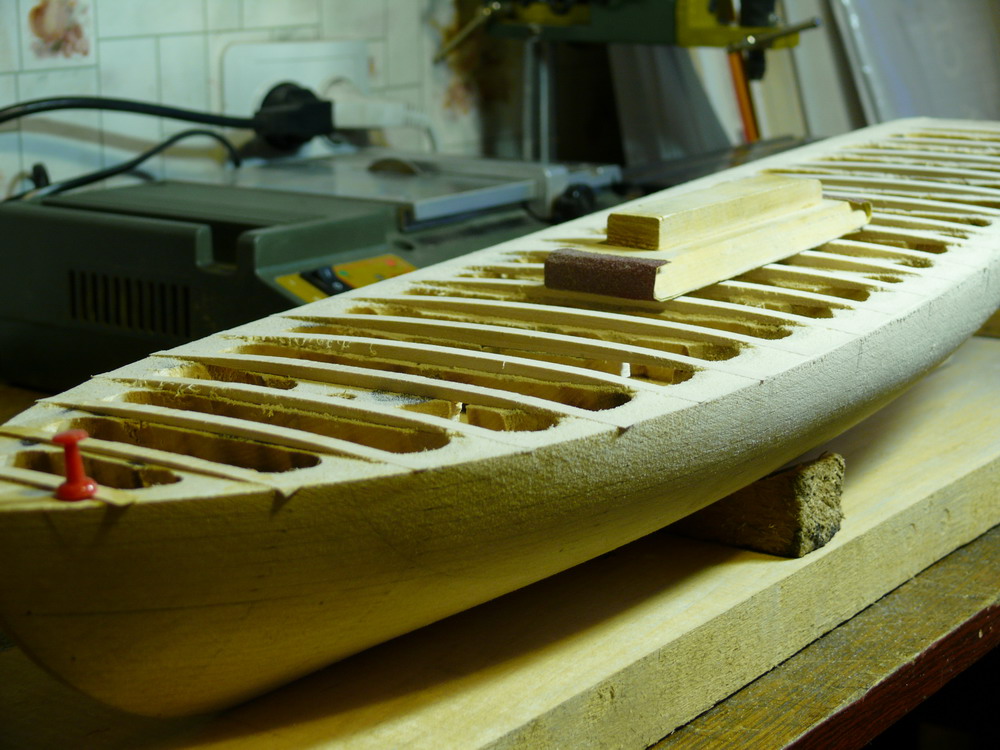

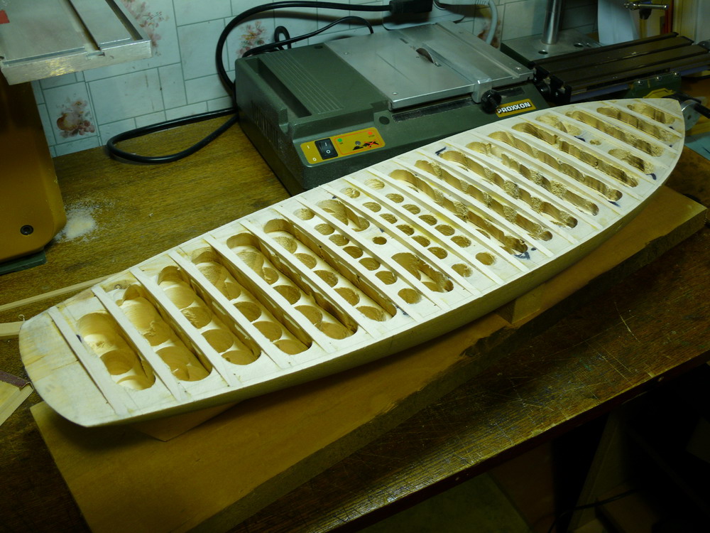

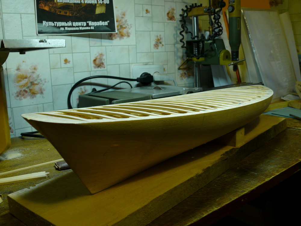

Болван высверлен перовым сверлом и за счет этого стал легче примерно вполовину. Кроме того это поможет избежать коробления неизбежно возникающего в большом массиве древесины при изменении влажности и температуры. Поверх настелены бимсы из клена. Количество и положение бимсов соответствует чертежу. Палуба, чистовая , толщиной 2 мм будет настелена прямо на них.

А зачем надо было делать бимсы? И как они сделаны? Неочевидно. Выпилины циркуляркой или фрезером?
И опять же зачем под бимсами оставлены куски болвана? Разве необходимо подобное усиление палубы?
Почему не выдолблен корпус стамесками и наклеены бимсы?
Не возражаю, если просто так "сделалось", но если был скрытый смысл то прошу объяснить! :)
Сообщения: 2619
#13 Сообщение Dmitry Shevelev »
Бимсы выпилены на ленточной пиле. Собственно это не бимсы в полном смысле слова, а лишь детали формирующие погибь палубы. К концам они сходят на нет, то есть в борт не врезаны. Поэтому под ними оставлен массив. Просто так быстрее, а на конечный результат никак не влияет.
P.S. Часть древесины между бимсами действительно выбрана фрезером. Долбить весь корпус посчитал бессмысленным. Весь выигрыш грамм 200 - 300 по массе , но зато лишний день работы.
