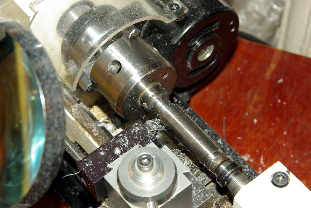

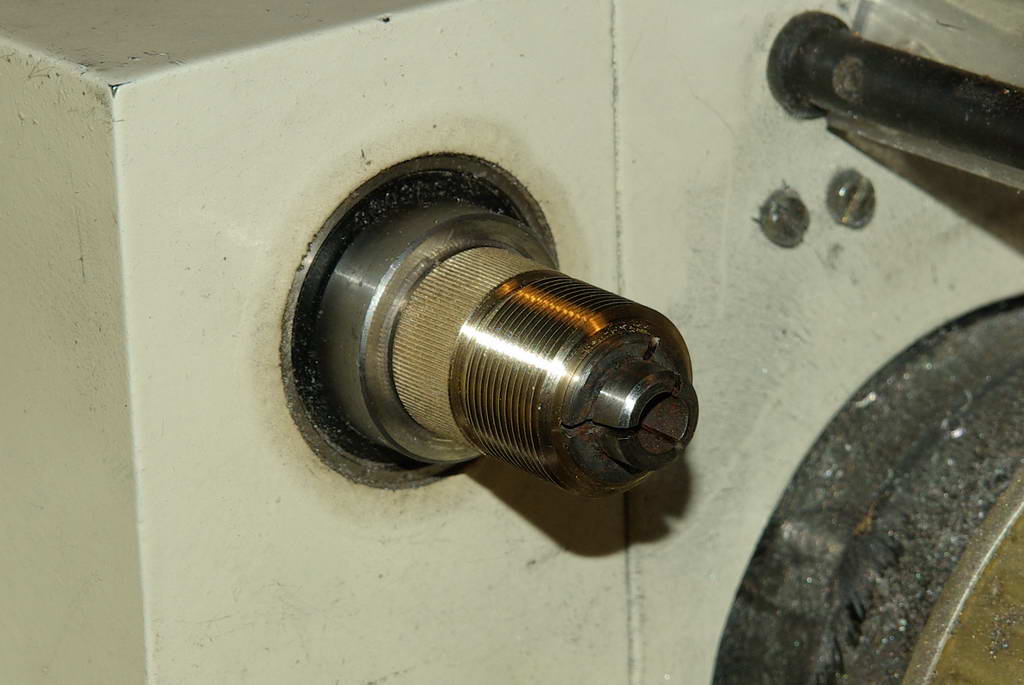

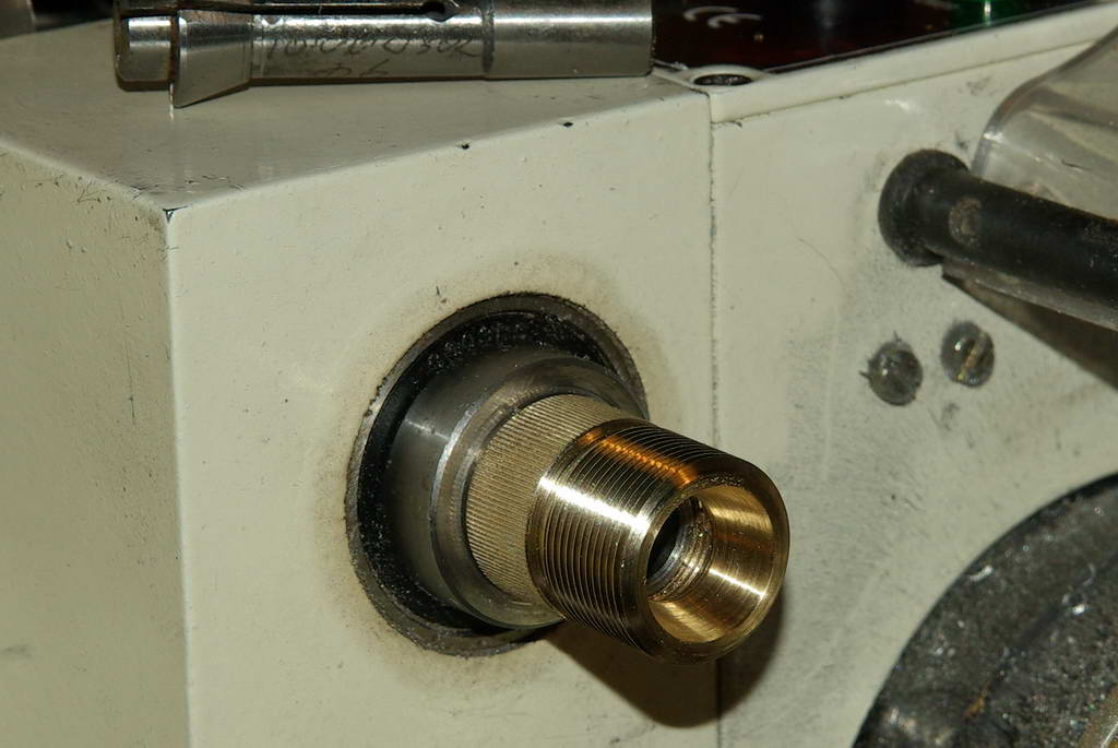

Сделал оправку под купленные цанги "Малыш" еще раз подтвердил свою состоятельность, биение на оправке 0,01-0,015мм, не более, на конусной посадке цанги так же. Убедился в полезности нарезания резьбы станком, можно нарезать любую произвольную (по диаметру) резьбу. Завтра предстоит очередная задача:- изготовление накидной гайки с нарезкой внутренней резьбы М19,5х1
. И что-бы она навернулась на оправку

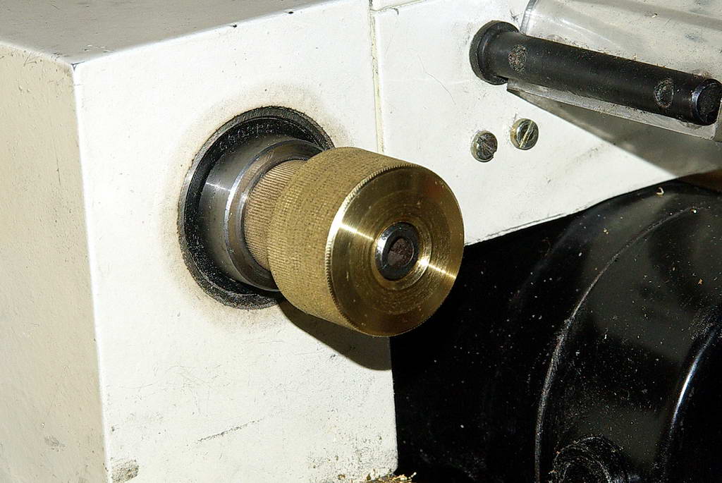

Победил бронзу-латунь. Сделал накидную гайку, все собрал и поставил на место Правда, для чего использовать, пока не придумал

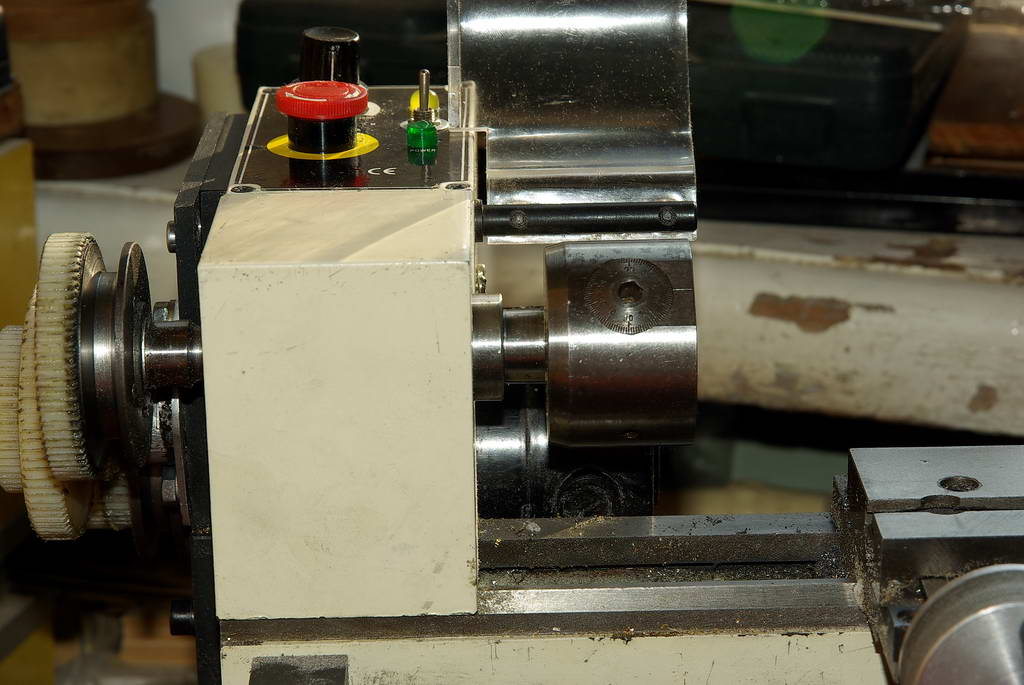

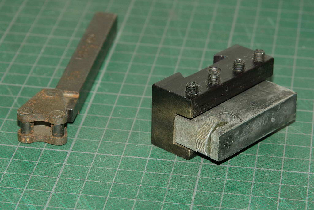

Возможности "зубастого" "Малыша" несколько возрослиВ патроне зажата советская расточная головка.

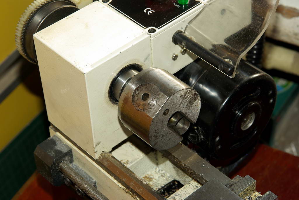

Еще расширил возможности "Малыша":- поставил на него расточную головку (из старых советских запасов, подарок друга)Планирую в ближайшее время, с ее помощью растачивать гнезда под подшипники для сверлильно-фрезерной приставки на базе "Проксоновской" МВ-140. Хочу повысить ее функциональность (сделать помощнее), а то уж больно на ней неудобно (практически невозможно) сверлить что-то толще 3-х мм, не говоря уж про фрезеровку. Я конечно про обработку металлов
, с деревом она справляется вполне успешно.

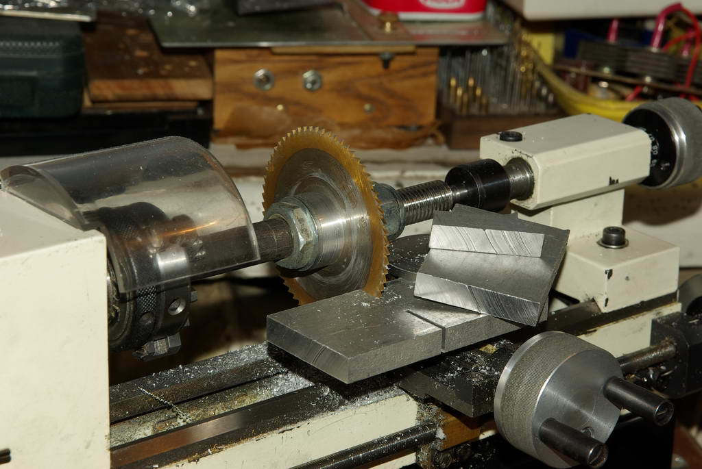

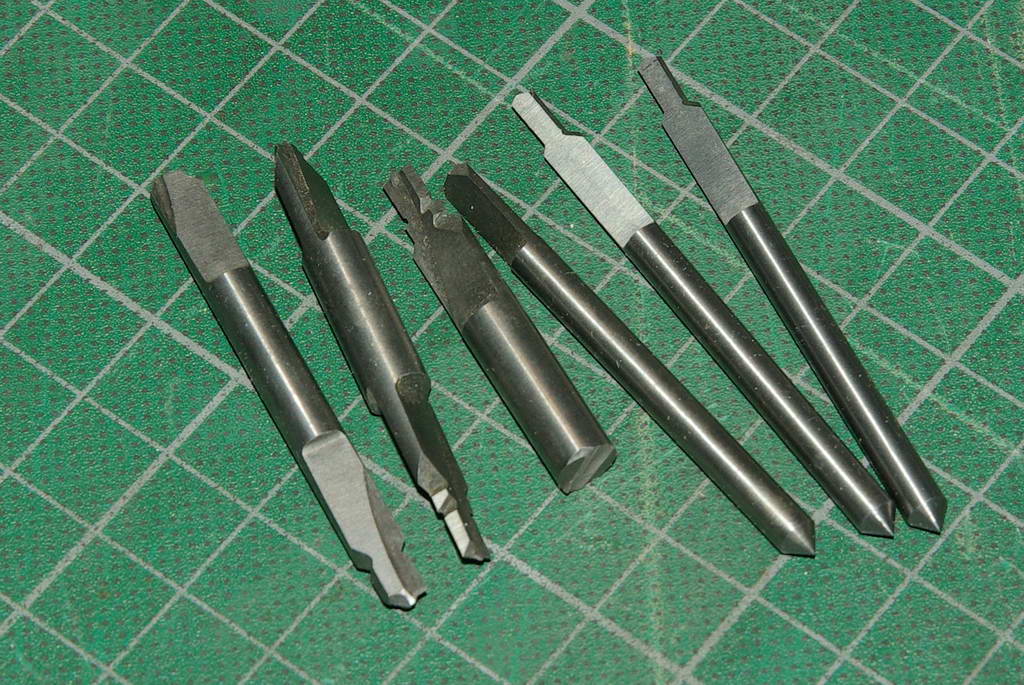

Нарезал заготовок для фрезерной приставкиYACOV писал(а):... Так-что теперь если и думать то только о фрезерной...

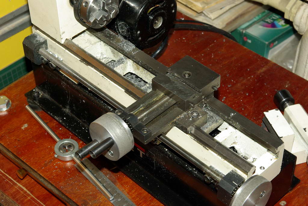

Заменил ходовой винт на поперечной подаче ход каретки суппорта увеличился на 30мм. Для токарных работ это неактуально, в основном предназначено для фрезерных работ, рабочий ход был 45мм, стал 75мм, что весьма существенно. Оценил еще раз полезность нарезки станочной резьбы, ходовой винт сделал диаметром 8,2мм. Теперь он входит в гайку с некоторым натягом (люфта совсем не стало). И добавочно просверлил в каретке отверствие с резьбой М6 для крепления вспомогательной оснастки.

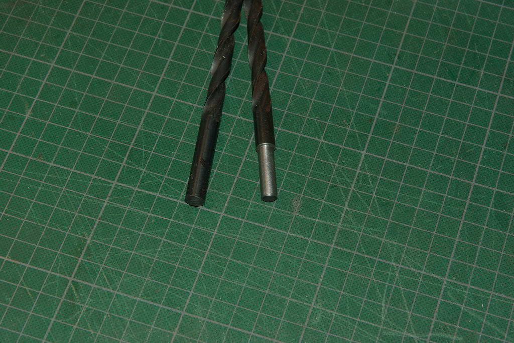

Проточил хвостовик сверла с 8.8мм до 7.5мм, резец:-китайский ВК (это к вопросу:- как "Малыш" справляется со сталью) Хорошо справляется, сталь на сверлах, еще "старая советская"

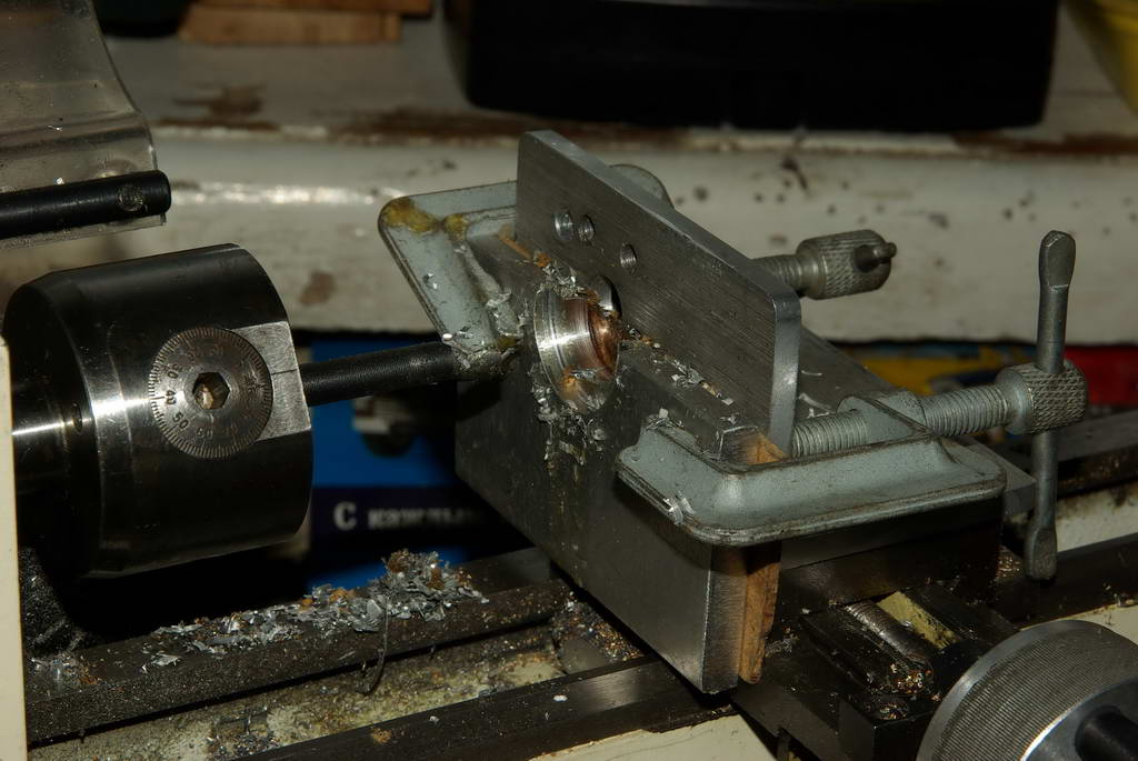

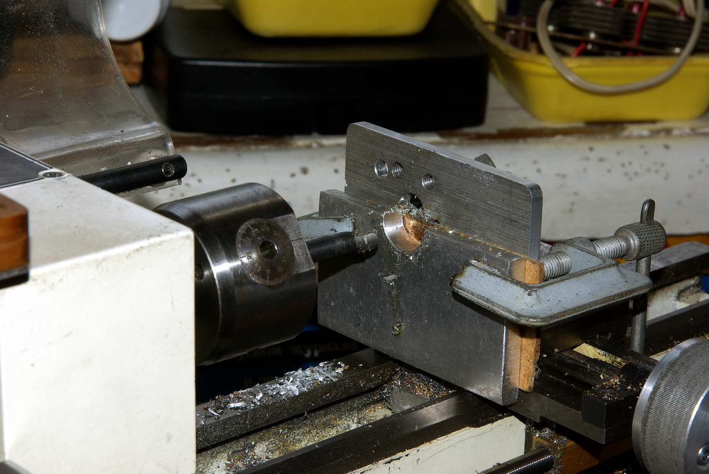

Попробовал расточную головку, в работе на "Малыше"

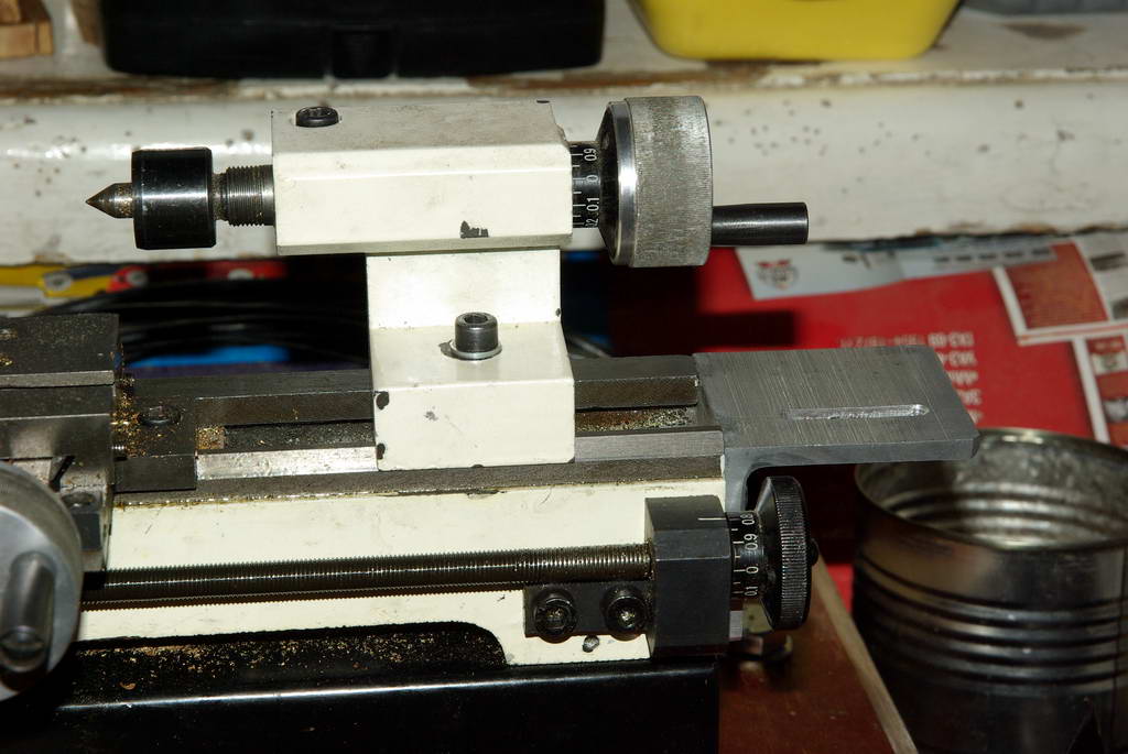

Увеличил межцентровое расстояние у "Малыша" со 125 до 200мм

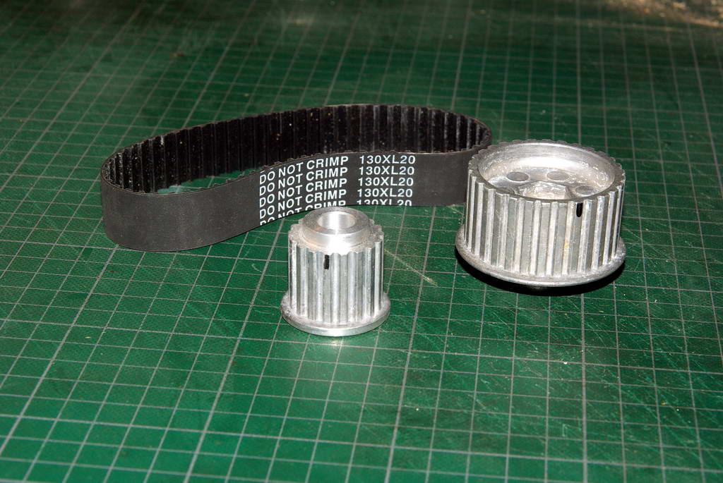

По примеру

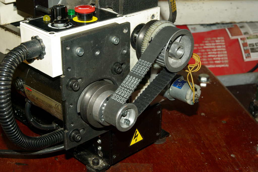

обзавелся сегодня таким-же комплектом, по размерам то, что надо. Понижение оборотов будет где-то в 1,6 раза (30/18), правда хотелось-бы раза в 2-2,5 Визуально мне кажется, что у коллеги ведомый шкив побольше. Правда в сервисе меня заверили, что на "ребировском" рубанке других не бывает. Посмотрю еще на барахолке подходящие шкивы, а если уж очень захочется, то по образу и подобию отфрезерую пару шкивов под этот ременьcelladon писал(а):Сделал для своего станка ременную передачу. Шкивы и ремень подошли от электрорубанка Ребир...

Поставил "Ребировский" комплект на свой станочек Родные шкивы оставил вместе с шестерней привода "гитары", что-бы не переделывать конструкцию. Поход на "барахолку" особо ничего не дал, заставил только лишний раз подивиться нашим ценообразованием. Я брал свой комплект за 390руб в сервисном центре: ведущий шкив-60руб, ведомый-80, ремень-250руб. "Сервис-мен" еще посетовал, что ремень подорожал. На рынке за такой-же комплект просили 1000руб: 500руб-комплект шкивов и 500руб за ремень
. У одной милой девушки ремень продавался за 450руб
, зато у нее-же эти твердосплавные фрезыбыли куплены по 10руб за штуку
