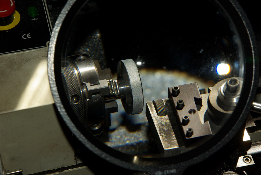

Евгений, первым делом, хочу Вас поздравить с покупкой (если я правильно понял Ваш "постик").
egen писал(а):... что за марка заточного конуса (или как он правильно называется?)...
Для чистовой "доводки" резцов я использую алмазную "тарелочку" ЛО 50/40 КБ.
egen писал(а):...Еще бы хотелось узнать от чего использован гибкий крепеж для тисков...

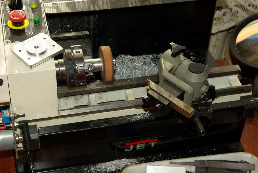

Использована "головка" от фото-кино штатива. Вчера, дополнительно нашел применение "штатному" резцедержателю от "малыша"
затачивать с его помощью резцы удобнее, чем с тисками. А вот фрезеровать сложные поверхности буду при помощи тисков (собственно для этого эта конструкция изначально и предназначалась, а использование ее в качестве заточного приспособления, это уже побочное применение :wink: ).

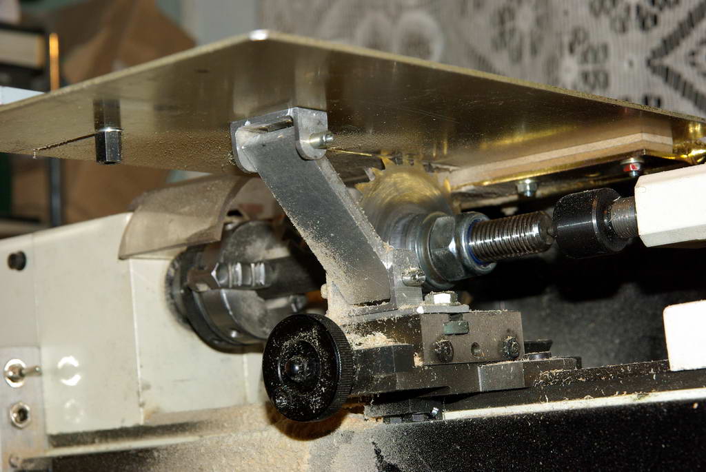

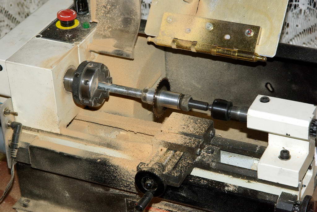

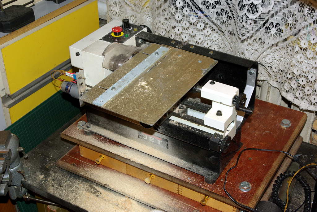

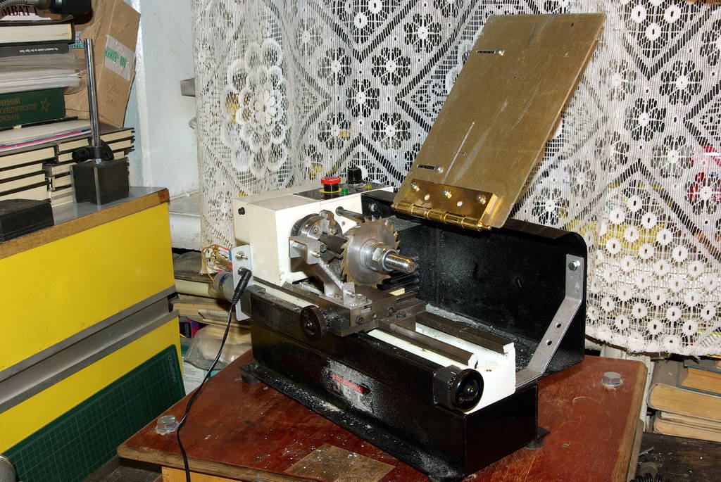

Сделал для своего станочка, очередное приспособление, циркулярную приставку
Это вид на внутренности
а это подъемный механизм крупным планом
это он-же уже в собранном, "рабочем" положении
Глубина реза регулируется маховичком поперечной подачи. Конструкция получилась вполне жизнеспособная :) . Сосна режется очень хорошо, на полный вылет фрезы, а вот попробовал можжевельник и ничего не получилось, независимо от глубины реза :( , только запах "Бифиттера" на всю квартиру :D . Так-что еще есть над чем поработать :wink: .

ИГОРЬ писал(а):Радиус фрезы слишком велик...
Игорь, в точку, все дело в этом было, силенок у "малыша" маловато :( . Сделал новый вал и две оправки под 50-ые и под 63-ие фрезы
К сожалению в наличии, дома оказались 63-ие только толщиной 0,3мм их уводит конечно. 50-х побольше, но тоже не совсем то, что хотелось-бы. Пришлось экспериментировать с 50х1,0х(24), максимальный вылет фрезы(полезный) получился 13мм. Вобщем-то ей и одолел можжевельник. Про отличные свойства этого дерева мне рассказал мой друг, который собственно и прислал мне все это богатство, для разделки которого и потребовалось создавать циркулярную приставку. Действительность превзошла все ожидания, можжевельник действительно удивительное дерево: очень мелкая, однородная структура, прекрасный цвет, а гибкость просто поразительная, это колечко просто свернуто из реечки 5х1мм, без всякой обработки

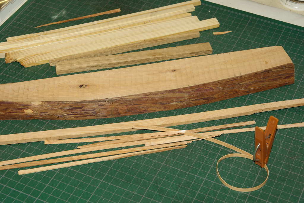

Единственное, "но"... трудность обработки. Я раньше думал, что дуб сложен в обработке, но по сравнению с можжевельником, это "семечки". Огромное спасибо другу за такое чудесное дерево. Предвкушаю использовать его на своем "кораблике". И конечно приступлю к доработке "конструкции" с учетом внесенных изменений (уменьшенный диаметр оправок под фрезы влечет за собой корректировку работы подъемного механизма), но "овчинка" стоит выделки. Уж больно первые пробы можжевельника обнадеживают и вдохновляют :D .
Борис_Б писал(а): Я бы только посоветовал вал с фрезой сделать более длинным, чтобы расширить место за пилой и уйти дальше от шпинделя... И еще, мне кажется, что головки болтов, которые крепят стол и петлю в некоторых случаях будут мешать проходу материала...Сделайте пропилы в мелкозубой фрезе толщиной 0.5 мм и все будет пилить...
Борис, спасибо. "Расширять" место между фрезой и шпинделем вряд-ли целесообразно, ведь там "место" для готовых реечек, шире 50мм они наверное не будут. А вот место между фрезой и задней бабкой должно быть достаточным, допустим ширина можжевелового "горбыля", до экспериментов :D была сантиметров 15. Стол выше болтиков на 5 мм, это предусмотрено. А с фрезами будем "пробовать" :wink: .

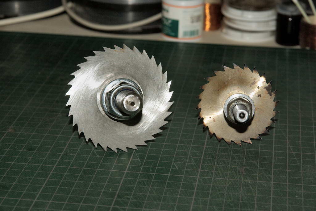

Борис_Б писал(а):По поводу фрез - посмотрите вот это сообщение: http://www.shipmodeling.ru/phpbb/viewto ... &start=105
Борис, спасибо за ссылку. По рекомендациям в ней сделал фрезу
В качестве заготовки использовал фрезу 50х0,5х(50). Пилить стало лучше, но пожалуй толщины 0,5мм маловато для распила массива, быстро греется и ее начинает "вести". Это все касается только можжевельника. Это удивительное дерево видимо от нагрева при распиле принимает непредсказуемые "позы" и клинит фрезу. Дальнейшие эксперименты с фрезами продолжу после посещения "барахолки", и пополнения рядов "подопытных" фрез :wink: .

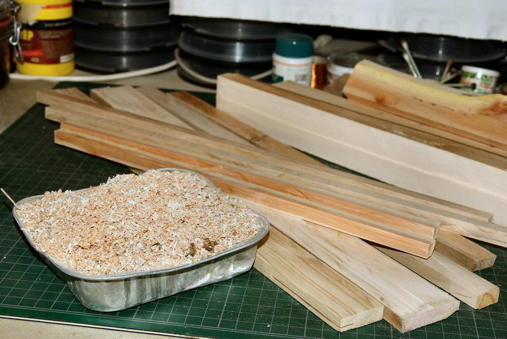

YACOV писал(а): Дальнейшие эксперименты с фрезами продолжу после посещения "барахолки", и пополнения рядов "подопытных" фрез :wink: .

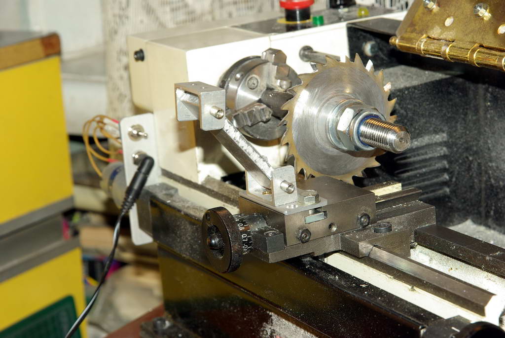

Посетил барахолку и наконец-то купил подходящие фрезы 80х1.0(64) и 63х0.8(48). Удалил каждый второй зуб, а затачивать не стал :wink:

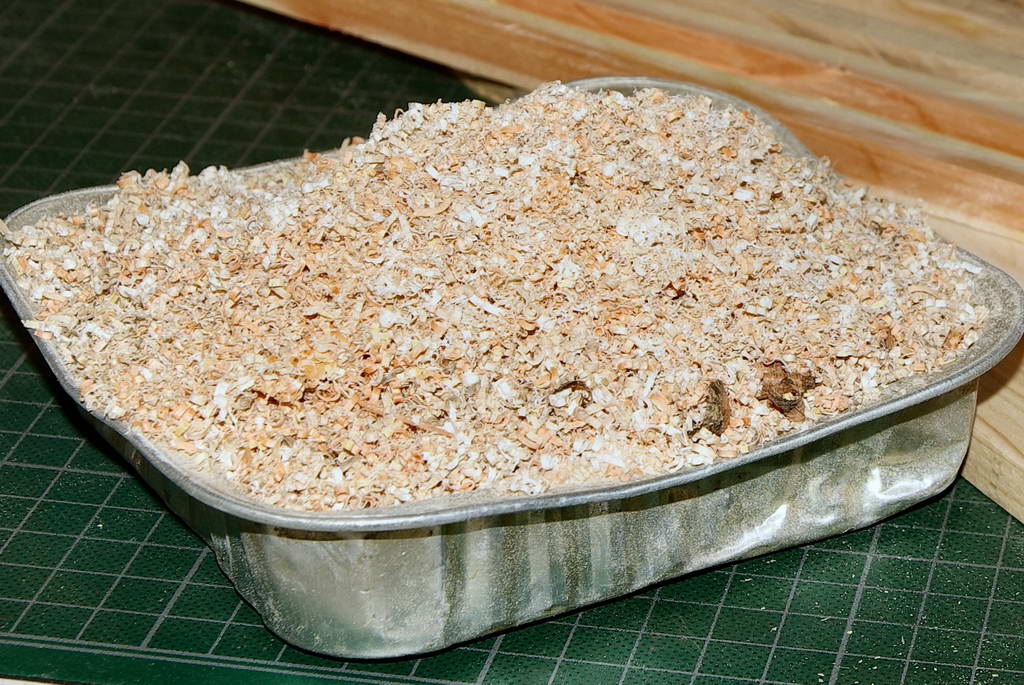

И, не прогадал, наконец-то пила заработала как надо. Особенно порадовала 80-ая фреза, полная глубина пропила получилась 23мм, т.е. с "переворотом" пилиться 46мм заготовка. "Перепилил" все свои "подопытные" деревяшки. Кизил, можжевельник, платан, каштан, орех, кипарис и какое-то неизвестное красивое розовое дерево
Результат везде получился отличный. Станочек работал без перегрузок, пилил все на 1500 об/мин. Интересно, опилок, как таковых не было, а были маленькие стружки
Так-что новыми пильными фрезами "малыш" очень доволен. Я, тоже :D .

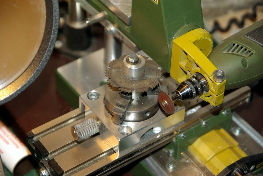

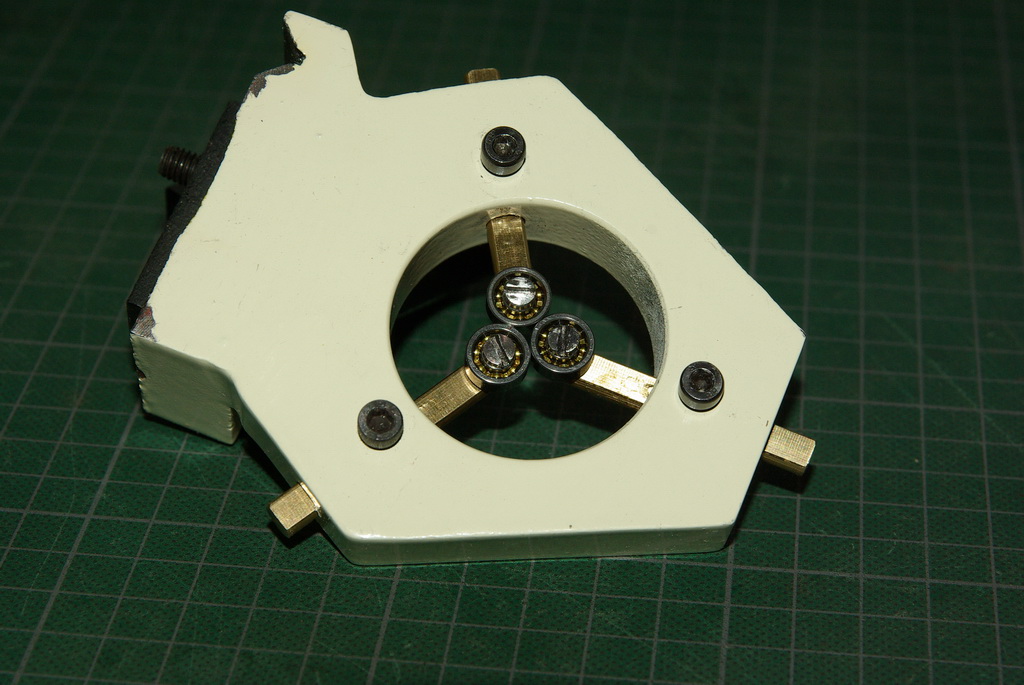

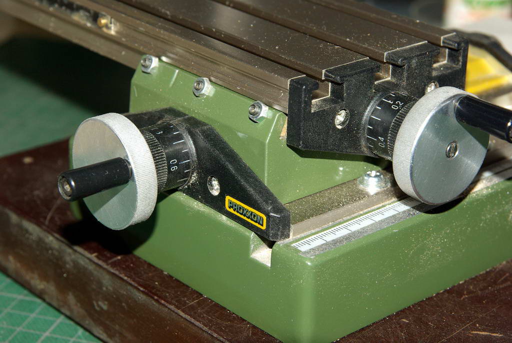

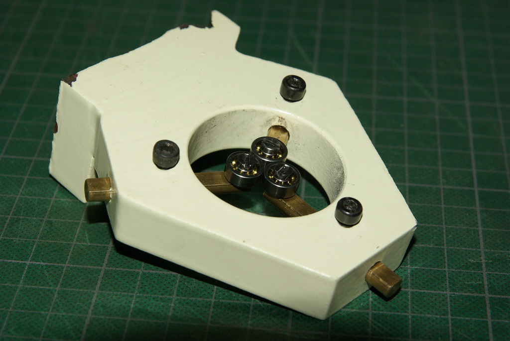

Воплотил в жизнь несколько задумок (захотелось "потокарить" :wink: ). Прежде всего повторил (с небольшими изменениями) Игореву конструкцию неподвижного люнета

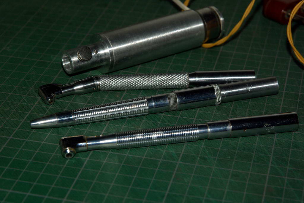

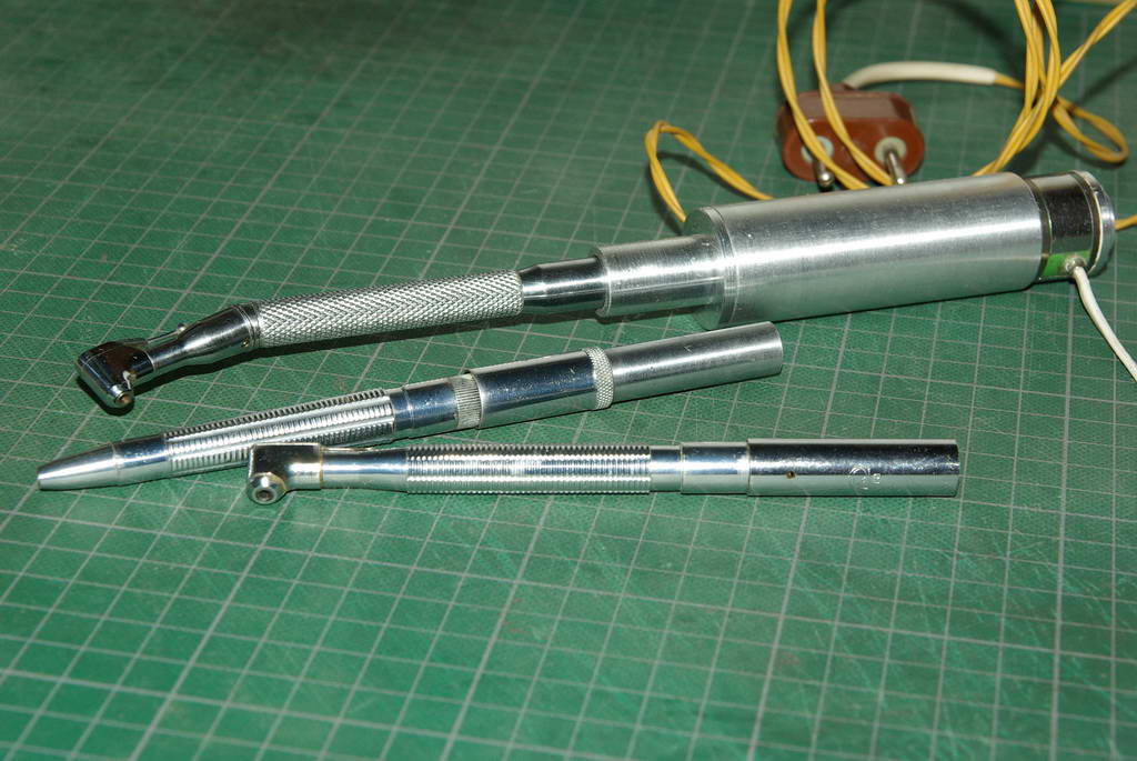

Потом сделал "быстросъемную бормашинку" из своего ДПР-40

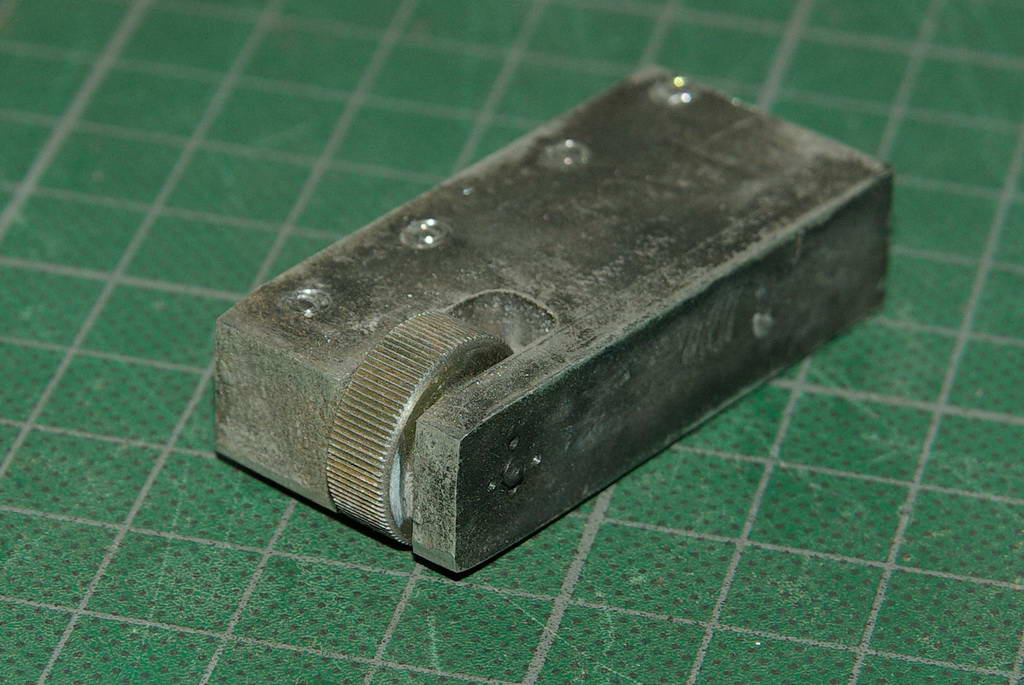

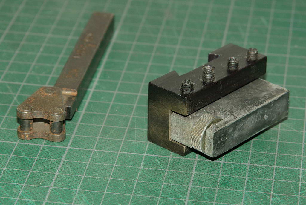

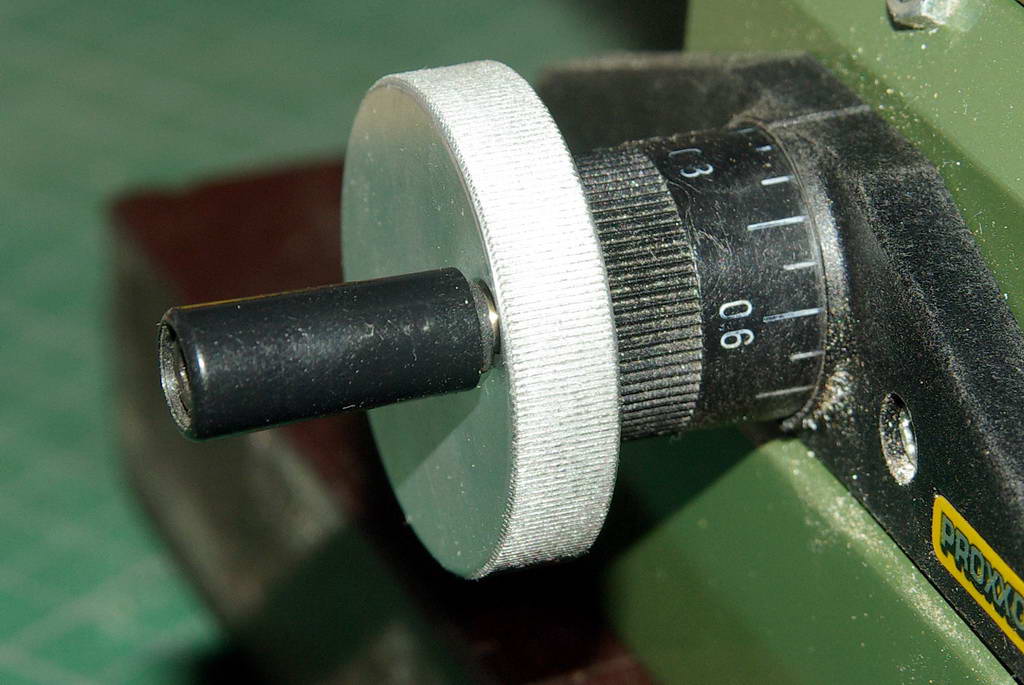

Долго искал 10мм ролики к "фирменной" оправке, так и не нашел, пришлось изготовить "накатку" из того, что было
И, с ее помощью наконец-то сделал "рифление" на маховичках координатного столика (уж больно они были "неудобно-скользкие" в работе), вроде получилось
И все это конечно было сделано при помощи "малыша" :D .

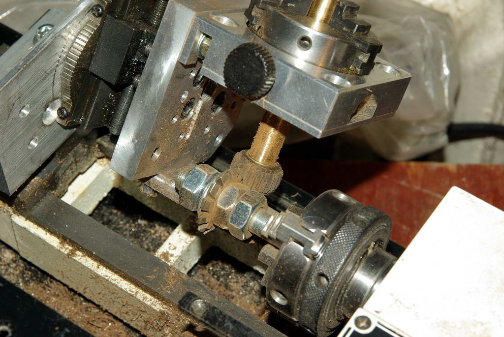

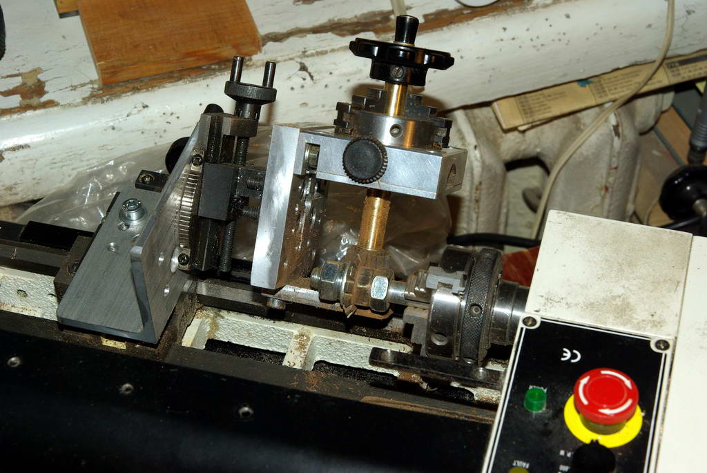

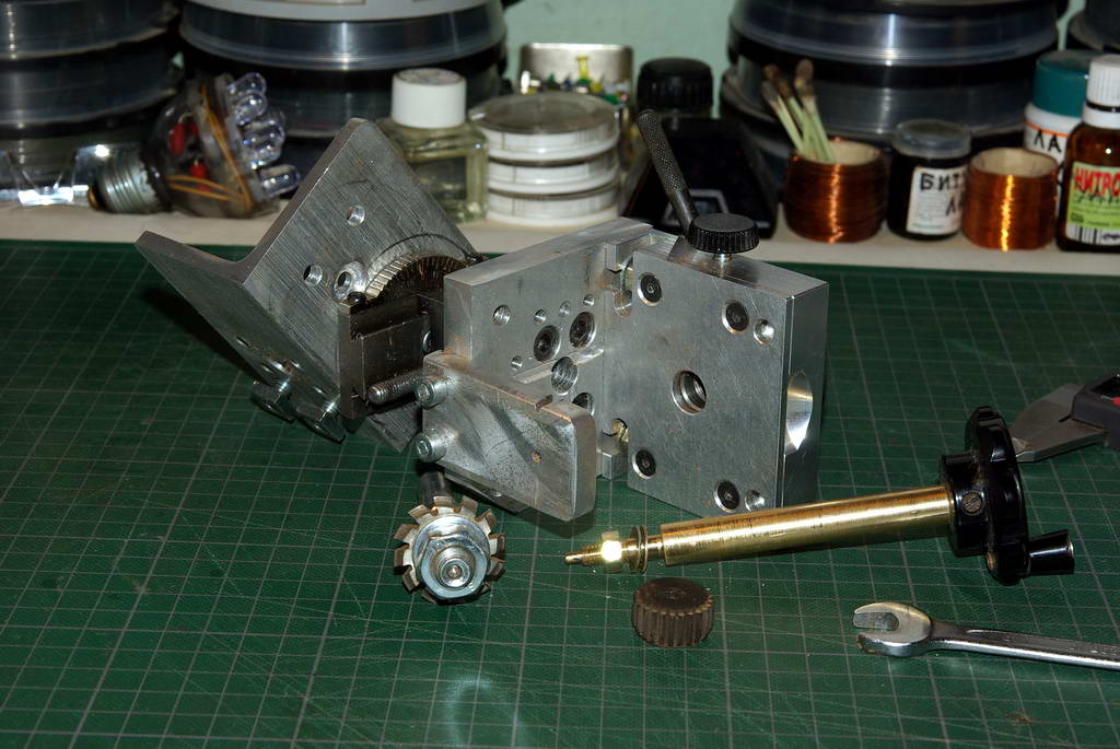

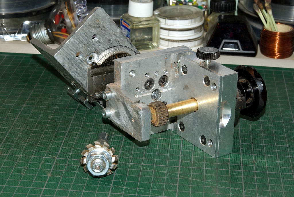

Еще немного расширил возможности своего "малыша", сделал для него зуборезную приставку
получилась вполне работоспособная конструкция, благодаря идеи Николая (ССП) почерпнутая в соседней теме http://shipmodeling.ru/phpbb/viewtopic.php?f=10&t=7102.
P.S. Совсем забыл, все было изготовлено на "малыше" :D . Во время изготовления никто не пострадал :wink: .

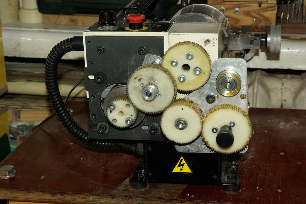

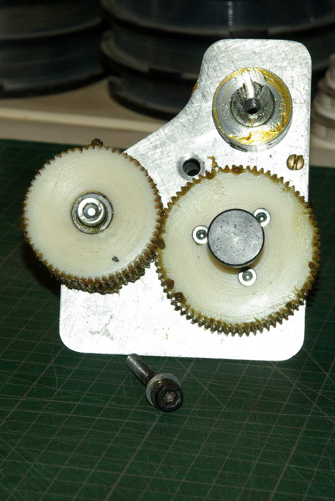

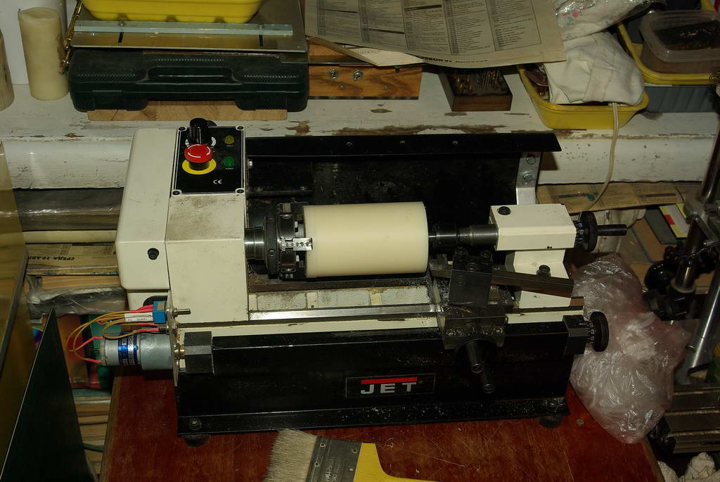

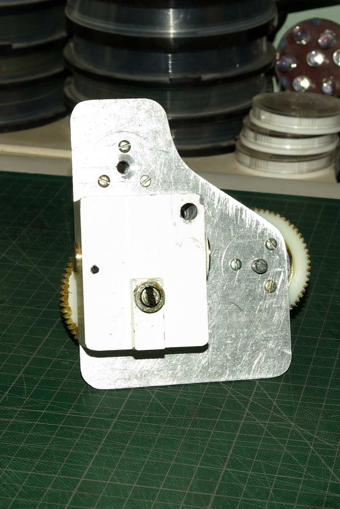

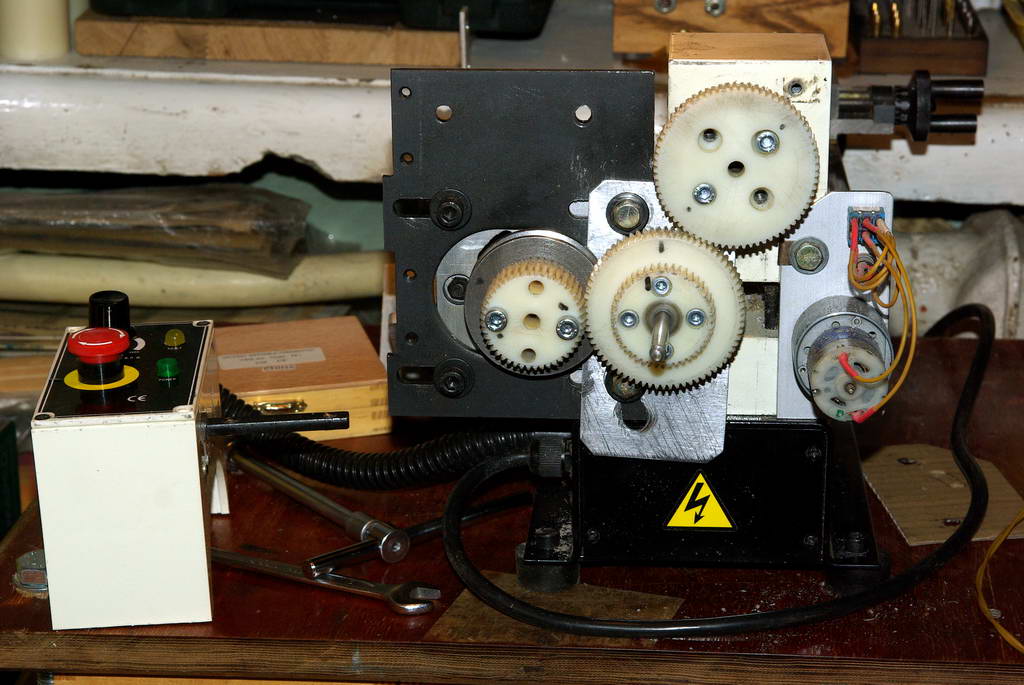

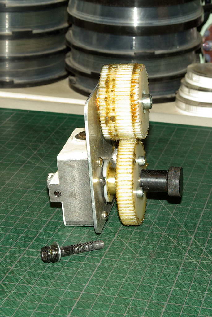

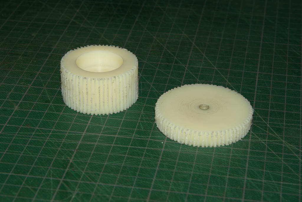

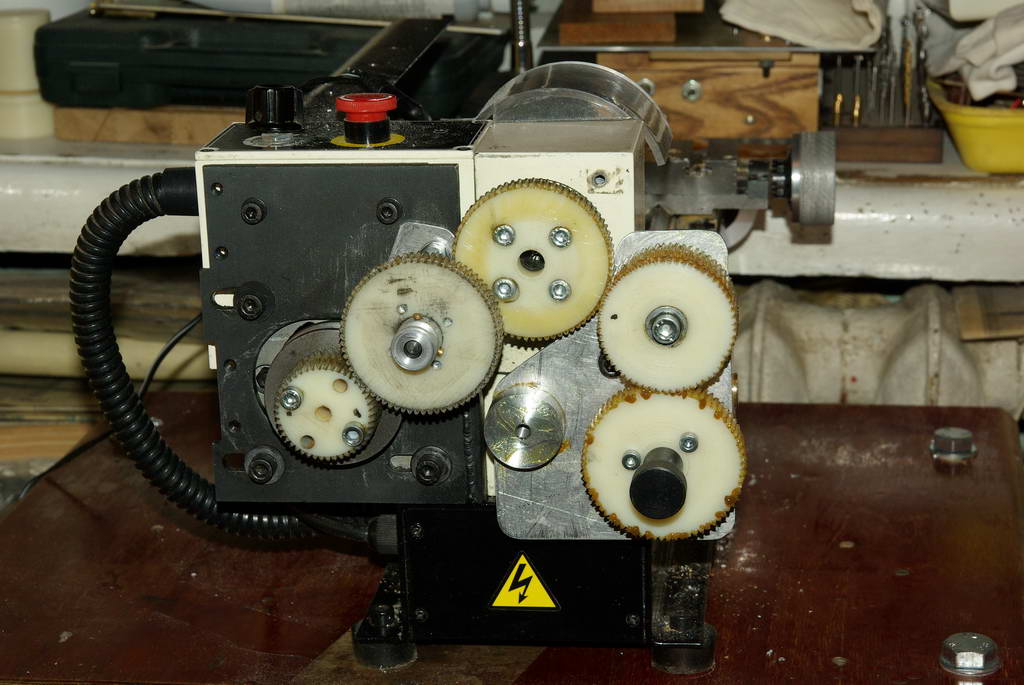

Решил еще увеличить возможности своего "железного друга", заменить ременную передачу на зубчатую с 2-х ступенчатым редуктором (конечно, в сторону уменьшения оборотов). Сделал предварительные рассчеты на "клочке бумажки" :? , коэффициент передачи получился 1.6 на первой "передаче" и 2.88 на второй, ну и конечно оставил возможность установки ремня с коэффициентом 1.0 (родным). Шестерни решил делать из капролона, а сателлит составной из бронзы-латуни и капролона. Сделал первую пробу нового для меня материала: капролона
Очень приятный в обработке материал. Заодно определил максимальные возможности "малыша" по предельному диаметру обрабатываемой заготовки в центрах, 60мм. Если чуть больше, то начинает "цеплять" за суппорт. Так-что если понадобиться обработать заготовку большего диаметра, придется использовать планшайбу и работать без задней бабки. Вобщем процесс пошел, проточил в "размер" заготовку :wink: .

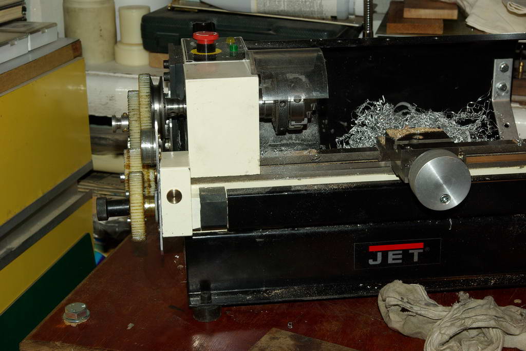

Можно сказать, сделал генеральную примерку зубчатой передачи
Очень рад, что возможность ее использования на "Малыше" подтвердилась. В процессе первых испытаний (на холостом ходу) уточнил размеры и выявил некоторые конструктивные "шероховатости", требующие доводки, но в целом конструкция удалась :D . В окончательном варианте получилось на "первой" скорости понижение оборотов в 1,6 раза, на "второй" в 3,2 раза и соответственное увеличение крутящего момента, чего и добивался. Теперь можно задумываться и о "гитаре" для нарезании резьбы на автоподаче :wink: .

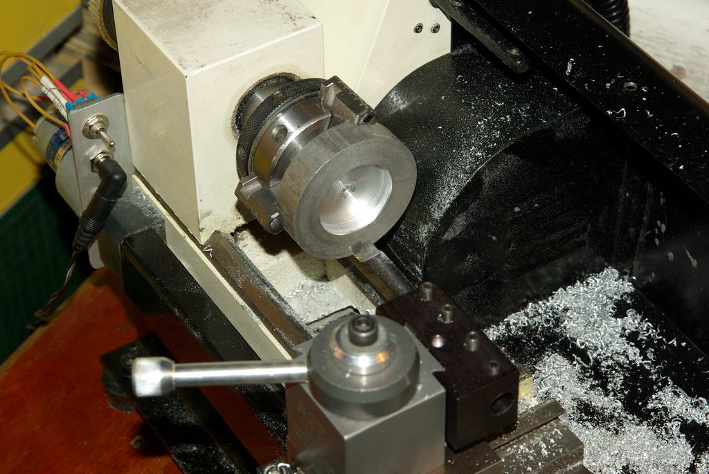

Попробовал зубчатую передачу при изготовлении этой детали
впечатление более, чем положительное. Снимал за проход по 1мм (по 2мм на диаметр) на малых оборотах, без изменения звука двигателя. Для сравнения поставил ремень, снимал по 0,1-0,15мм и раз 15 срабатывала автоблокировка, полное разочарование. Единственный недостаток зубчатой передачи, громкость значительно выше ременной, пока. Возможно после доводки конструкции и приработки шестерен, звук станет тише. Так-что вижу полный резон продолжить модернизацию.

За нарезкой шестеренок
Результат
А сегодня занялся точением бронзы (во всяком покупал, как бронзу :wink: ). В предвкушении приятной работы начал точить с ременным приводом (с ним все-таки тише). И получил полный "облом", якобы "бронза", показала все отрицательные качества "нержавейки", резцы только "мылили" заготовку и скрипели, понизил обороты, стала срабатывать автозащита. Снял ремень, поставил шестеренки, и все волшебным образом изменилось. Выставил где-то 100 об/мин и работа пошла без скрипа и "мыла". Да, после мучений с этим неизвестным металлом, сталь резалась на "ура", конечно на "шестеренчатом" ходу.

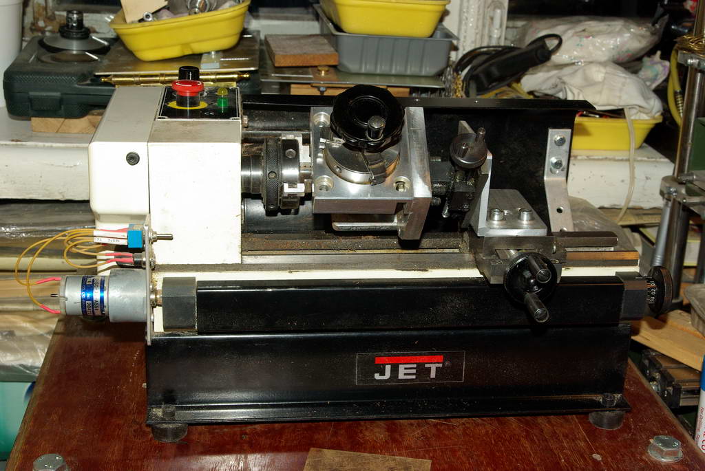

Закончил "гитару" для "малыша"
А так все это выглядит в снятом виде
За основу взят корпус "штатного" автопривода. Шаг резьбы 1.0 (у левой :wink: ), сделал возможным нарезку как правой, так и левой резьбы. Ход подачи включается и выключается тоже как "родной" автопривод, этой-же рукояткой. Крепиться эта приставка одним "родным" болтом. Быстро заменяется на мой любимый электро-автопривод, без которого уже не могу обходиться. Все-таки резьбу приходиться нарезать эпизодически, а автопривод необходим постоянно. Практические пробы резьб отложил на завтра, сегодня "обкатываю" конструкцию на холостом ходу, что-бы шестеренки немного "притерлись". Остались кое-какие доделки, по большей части чисто "косметические", а опытная эксплуатация покажет, что надо будет доделать-переделать. Уже провел усовершенствование зубчатой передачи, отказался от промежуточной скорости и сделал крепление промежуточной шестерни неподвижным, конструкция стала жестче и установка-регулировка ремня стала проще.

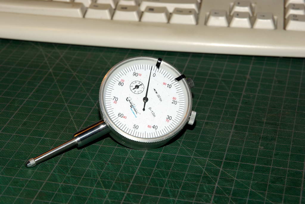

P.S. "Конкретно", рабочий индикатор у меня "соточный" (0,01мм). "Навалились" на Сергея, подумаешь, нолик туда - нолик сюда, он-же от чистого сердца, а вы к запятым придираетесь :) . Тем более, что он почти-что прав :wink: , тот индикатор, что у меня на фотографии .001in (дюймовый)
Сергей немножко не разглядел, а может и ему "дюймовый" прислали :shock: . Он им и мерил, вот откуда и взялся лишний нолик :D .

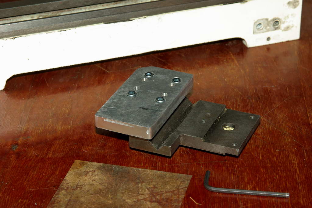

#44 Сообщение YACOV »

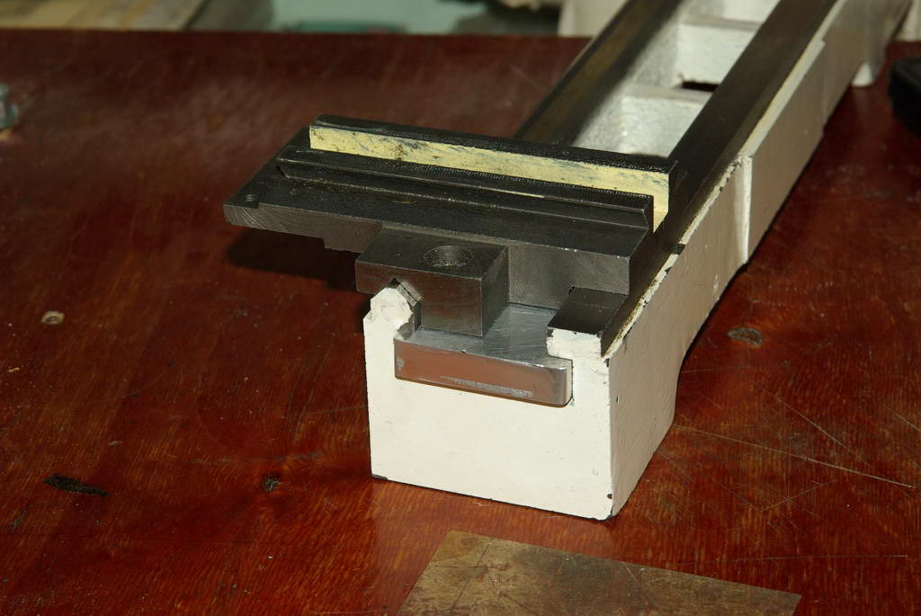

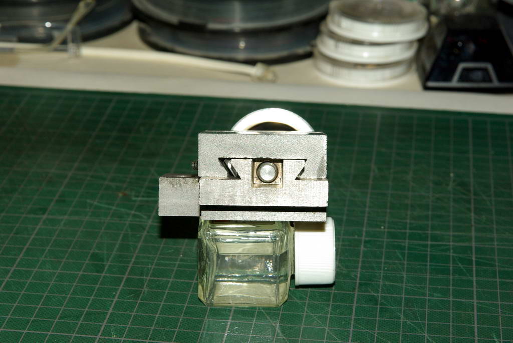

Теперь суппорт крепиться так
а так юстируется (продольная подача)
общий вид перевернутого суппорта с модернизированным креплением

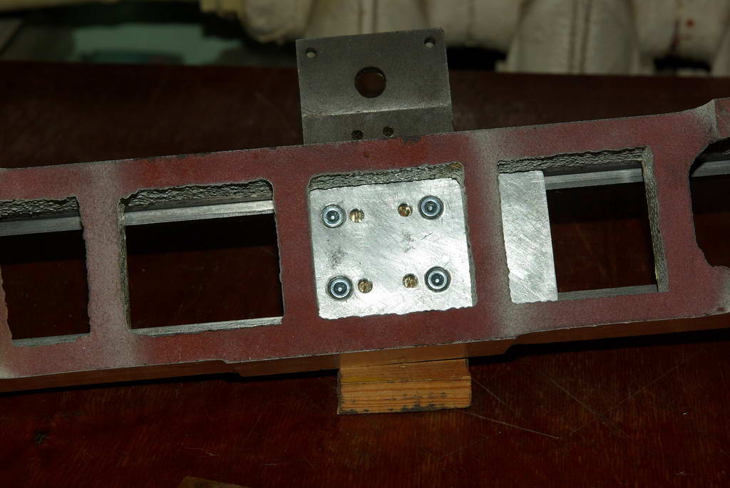

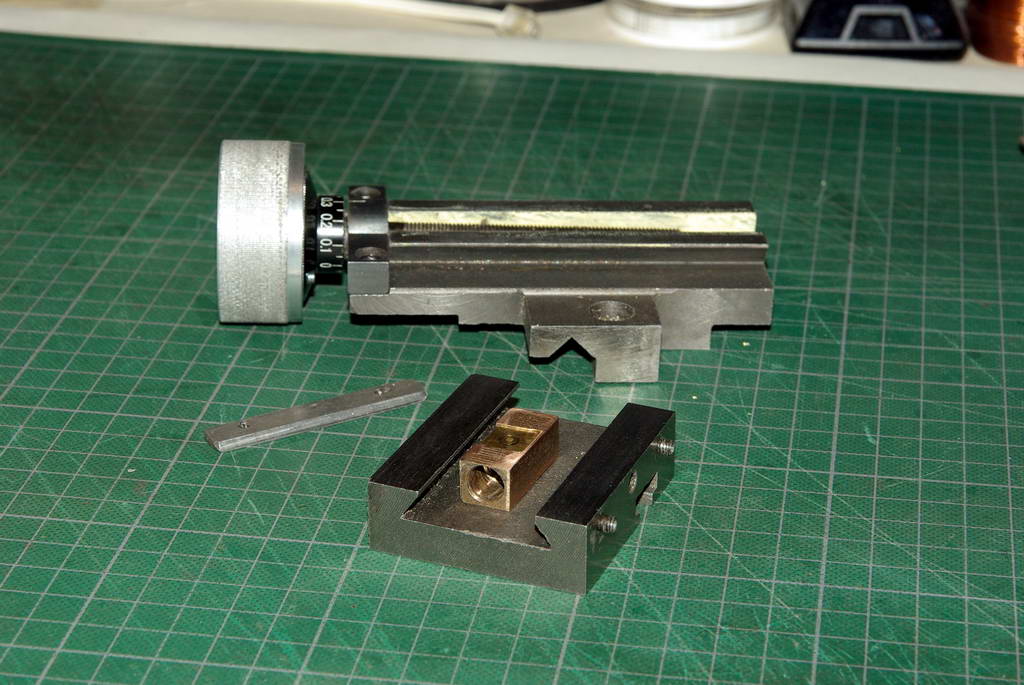

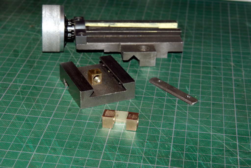

Люфт поперечной подачи суппорта (в винтовой паре) удалил таким образом
