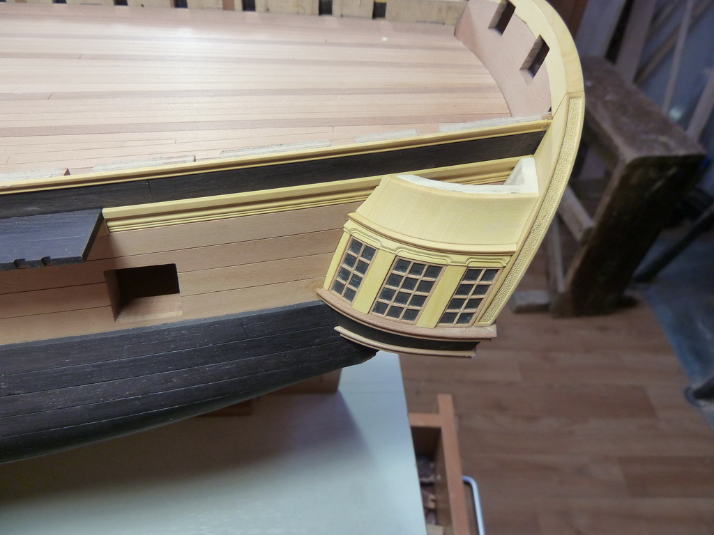

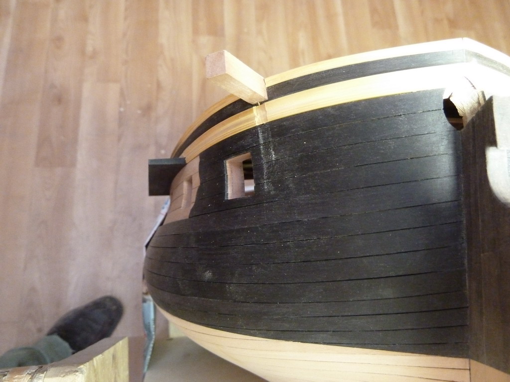

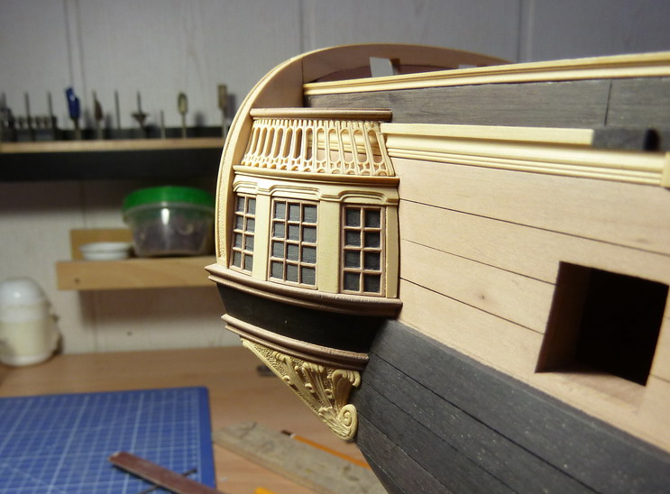

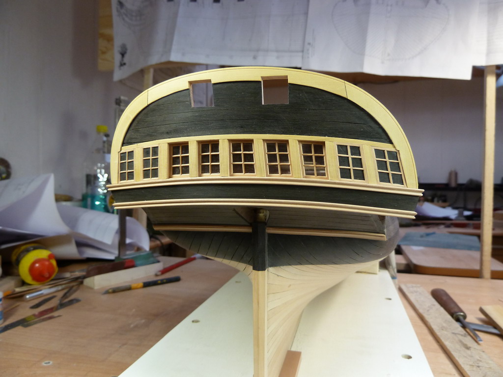

Дмитрий, если можно, пару вопросов.
Я так понимаю, нижний пояс обшивки из груши идет одинаковым по высоте (толщине) с поясом из липы?
И когда снимается грушевая часть выше ВЛ, рейки стачиваются практически до "скорлупы"?
Как удается получить одинаковую глубину стачивания, тем более на узких "треугольных" участках у носа?
При этом липовый бархоутный пояс не стачивается вообще, чтобы осталась двойная толщина после приклейки граба?
К сожалению, по фотографиям слабо удается уловить именно толщину реек...
И касательно окон.
Они в итоге вырезаются и вклеиваются поштучно с внешней стороны или единым блоком с внутренней?
И верхняя рейка-"косяк" в корпусе полукруглая, а окна из прямолинейных сегментов - как удается избежать щелей?
Не совсем так. Липовая черновая обшивка 2 мм. Ниже грушевая 4 мм, дальше с шагом 0,5 мм плавно сходит до 2 мм. Поэтому срезать приходится только грушу выше КВЛ. В носу и корме действительно приходится сводить липу почти до нуля. Только я это делаю рубанком еще до приклеивания.
Да собственно строго одинаковую и не требуется. В носу я всю обшивку свожу до 1,5 мм. примерно.

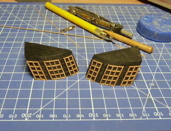

Окна вырезаются поштучно и вклеиваются с внешней стороны. Вертикальные косяки контртимберсы имеют выбраные четверти для фиксации окон.

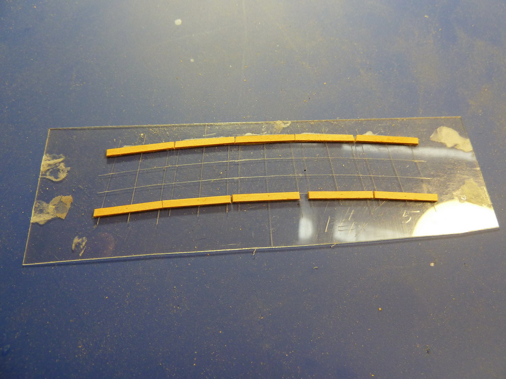

Окна не прямоугольные. Их геометрия снята непосредственно с фактических проемов. Для этого я сначала приклеиваю пластик на капли циана к рамам и обвожу контуры ножом.

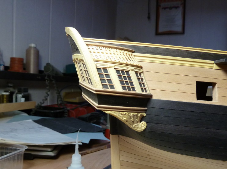

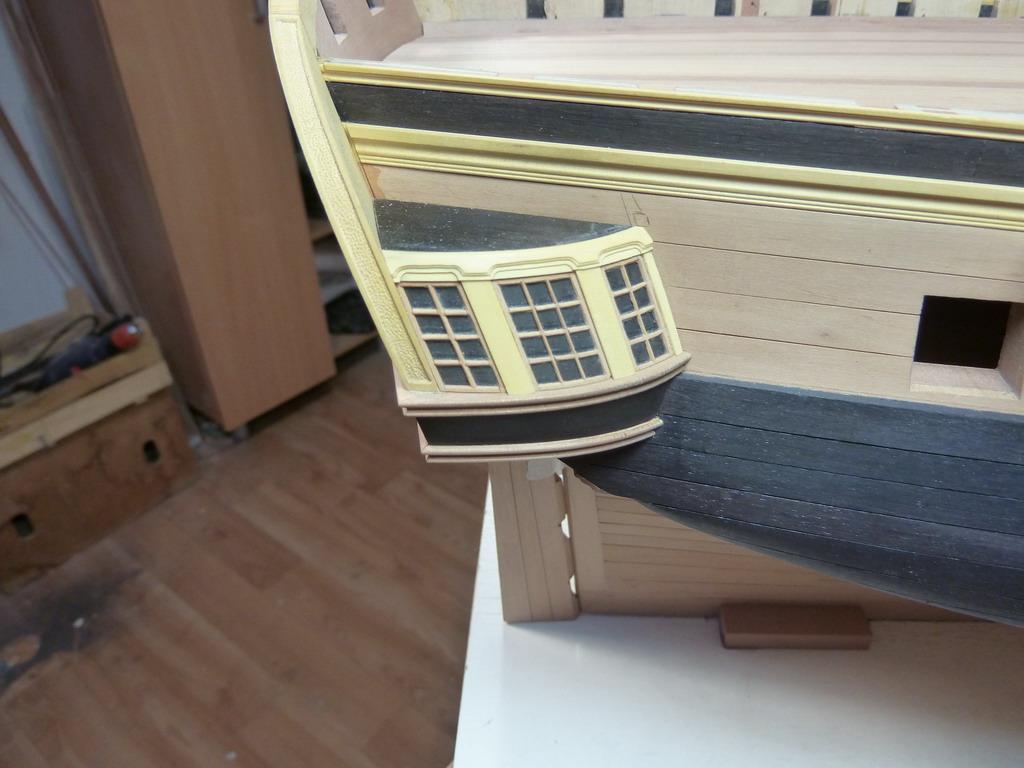

Спасибо за ответы. Если позволите, еще пара уточнений.
Dmitry Shevelev писал(а):Не совсем так. Липовая черновая обшивка 2 мм. Ниже грушевая 4 мм, дальше с шагом 0,5 мм плавно сходит до 2 мм.
То есть в нескольних поясах ниже бархоута рейки в сечении получаются не прямоугольными, а клиновидными?
Это и у реального корабля так?
А разве бархоутный пояс не должен иметь снизу такую же ступеньку, как и сверху?

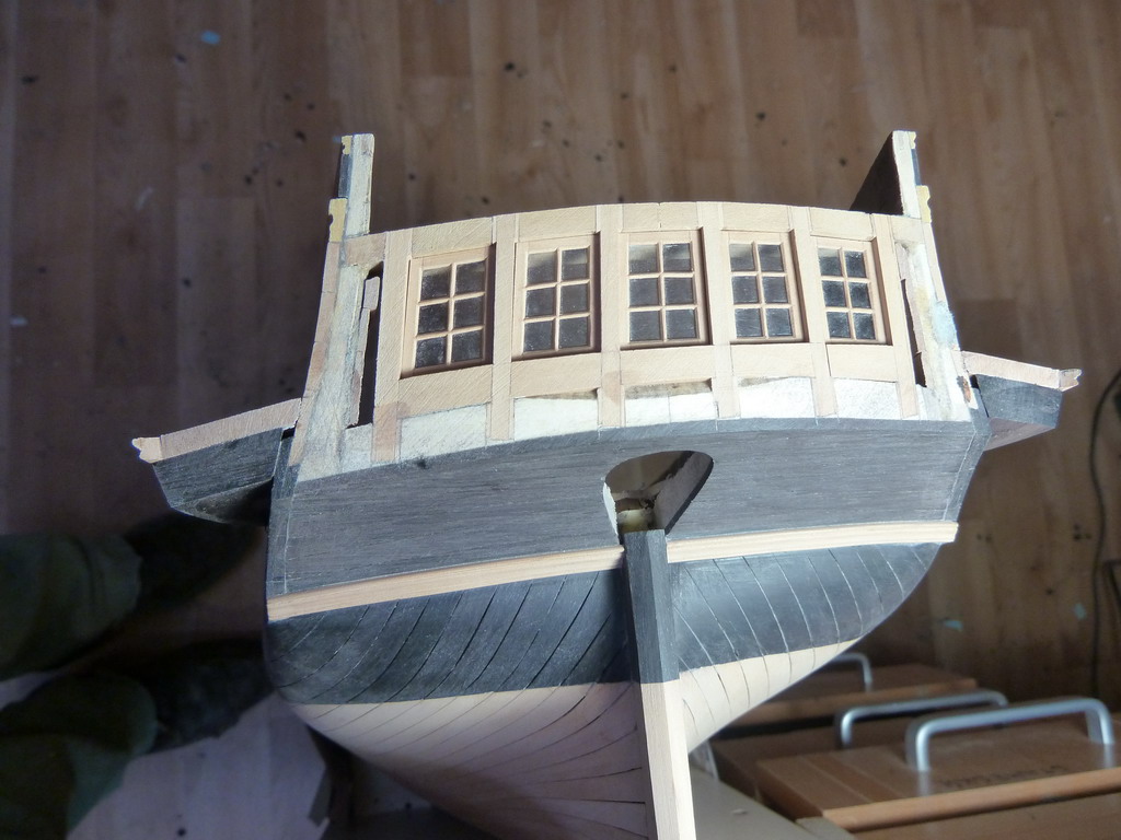

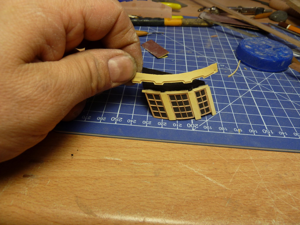

Просто вот тут на фото выглядит так, как будто верхние рамы составлены из кусков прямоугольных реек, как и нижние.
Верхние рейки _потом_ обрабатываются, для придания им дугообразного профиля? Или еще _до_ приклейки на пластик, просто на фото незаметно?
Погибь у верхнего косяка на корме, конечно, не очень большая, но все-таки она есть.
Сообщения: 2621
Откуда: Н.Новгород. Автозавод
Поблагодарили: 841 раз
Re: Корпус La Belle Poule 1:48.
#35 Сообщение Dmitry Shevelev »
Да, клиновидные,иначе плотно не ляжет. У настоящих тоже так. Бархоут у французов в этот период уже имел внизу плавный переход к обшивке.

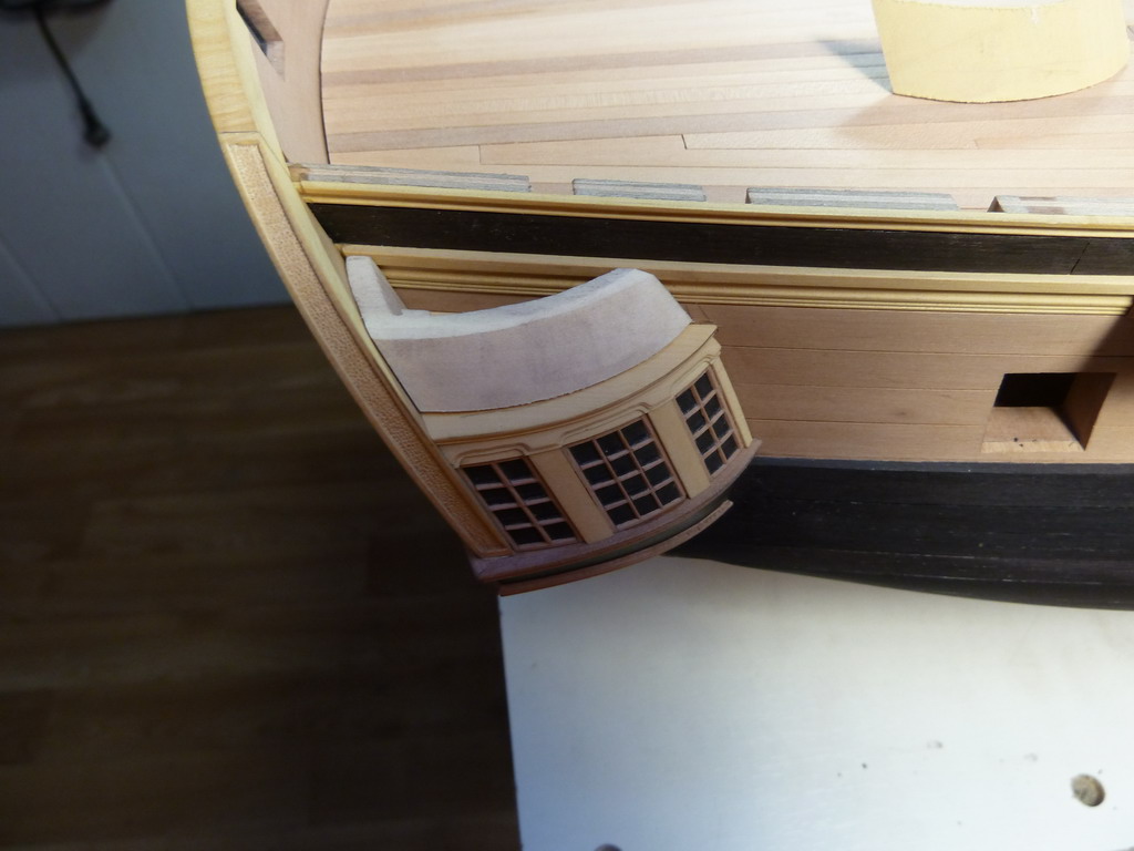

Да, из кусков реек набрано. Потом снаружи еще рейкой прикрыто будет по периметру. То есть крайние бруски рам специально сделаны чуть шире чем на чертеже.

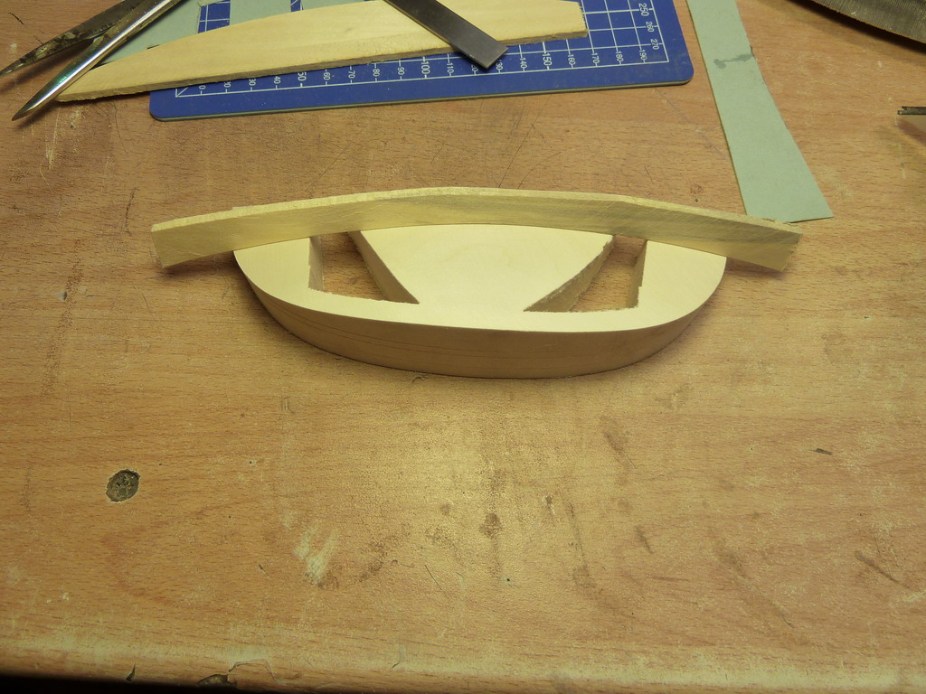

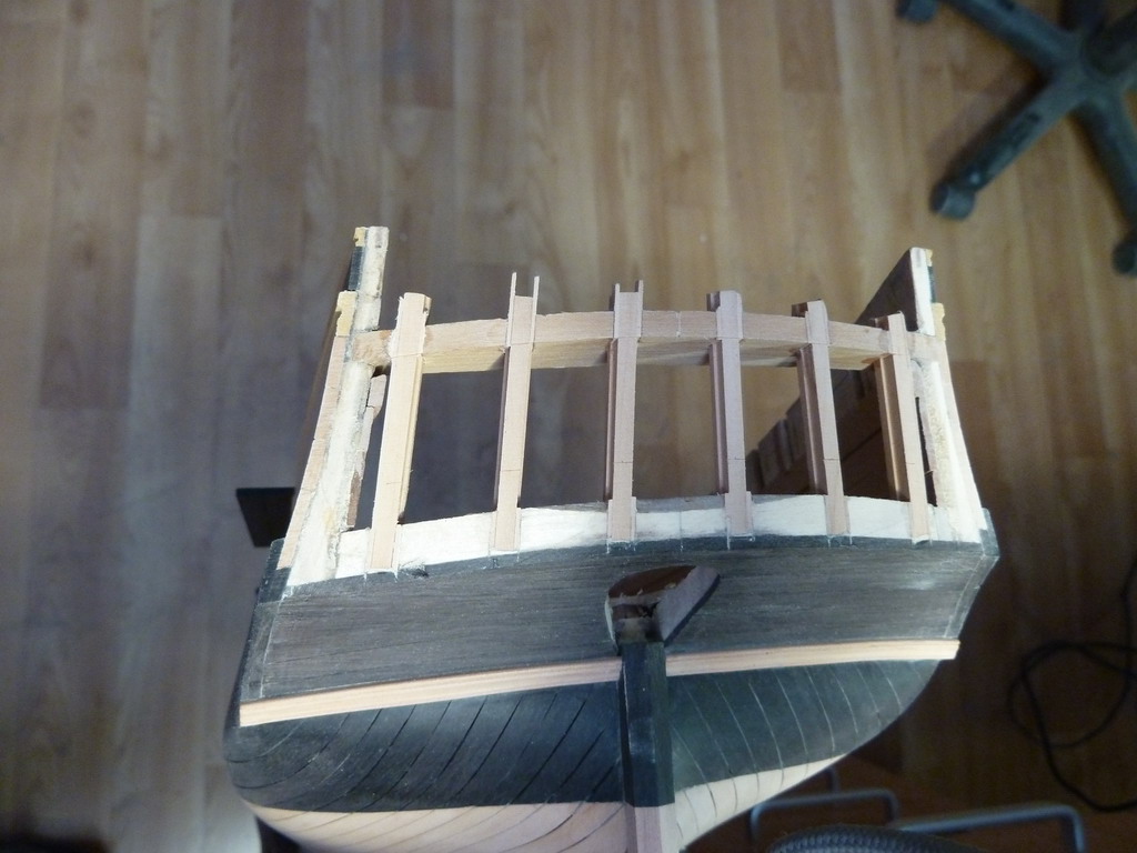

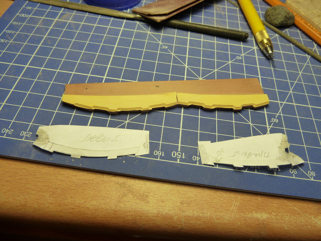

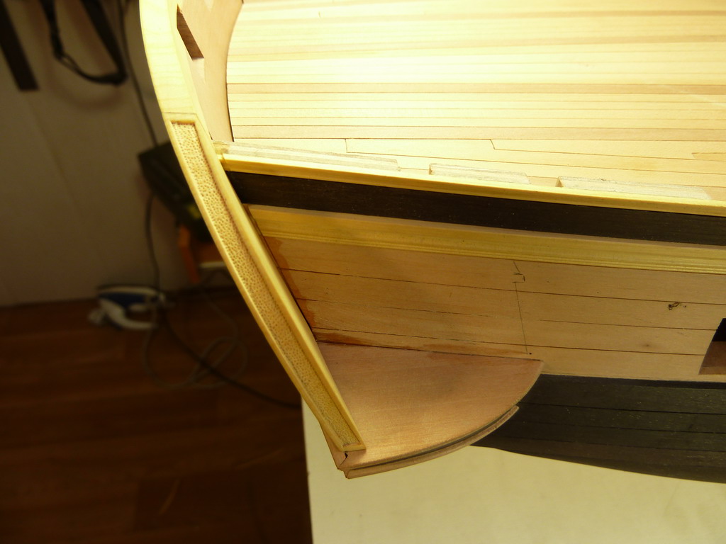

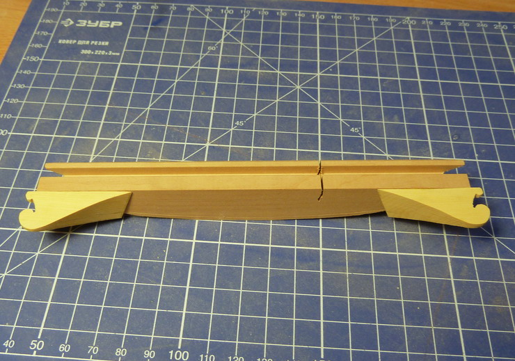

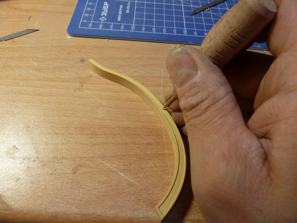

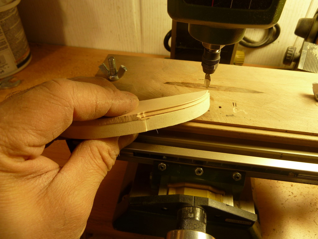

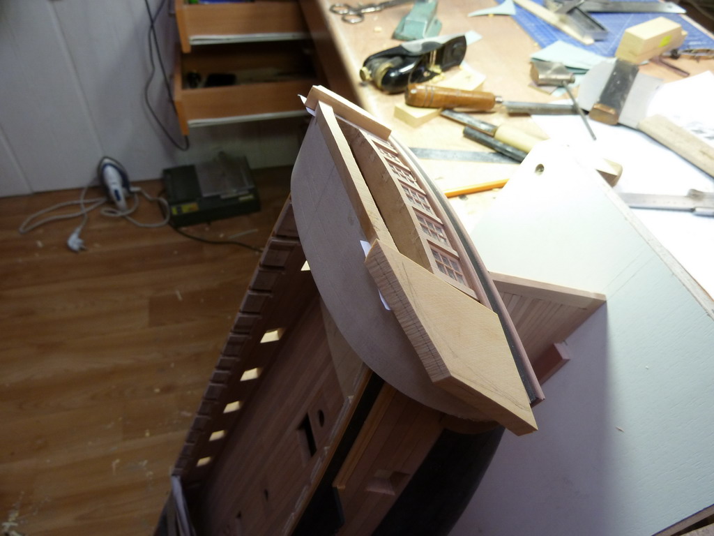

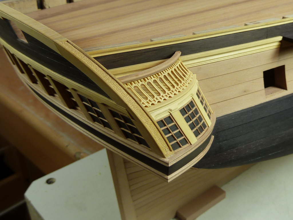

Постройка галереи. Снимал подробно, вроде нет смысла объяснять.
Сообщения: 2621
#37 Сообщение Dmitry Shevelev »
продолжение...

продолжение...

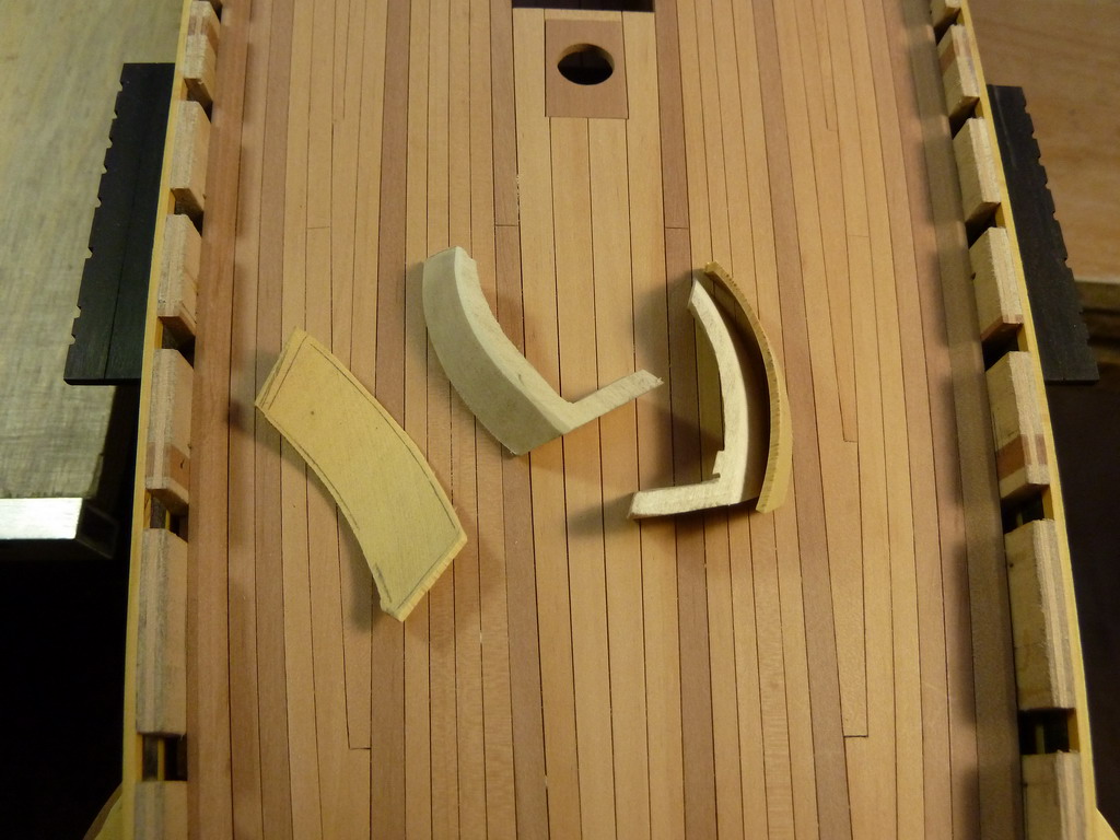

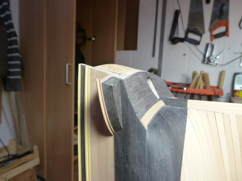

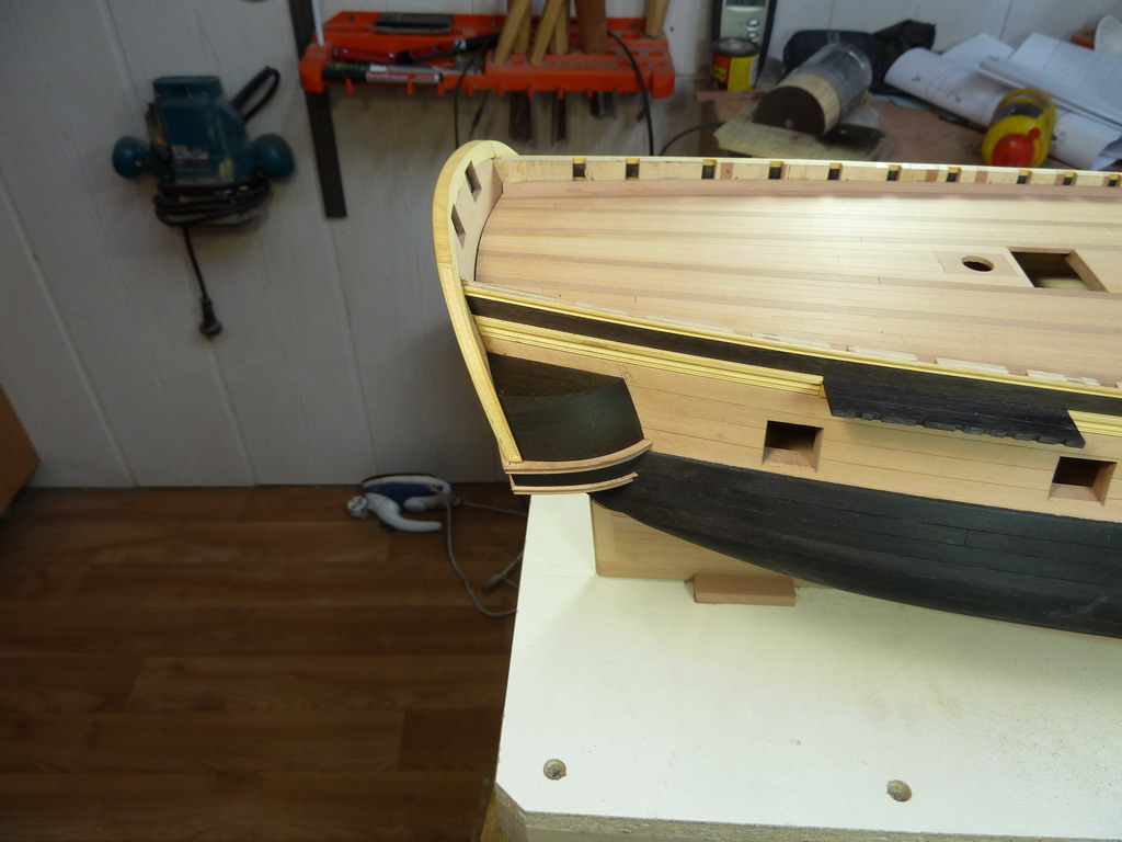

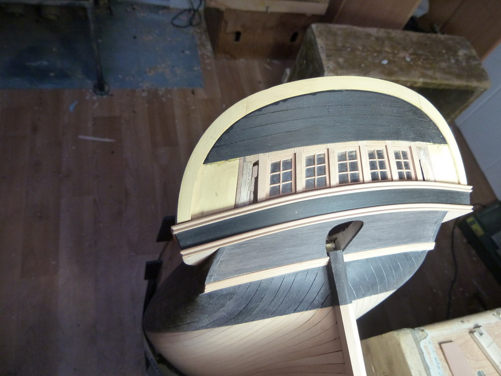

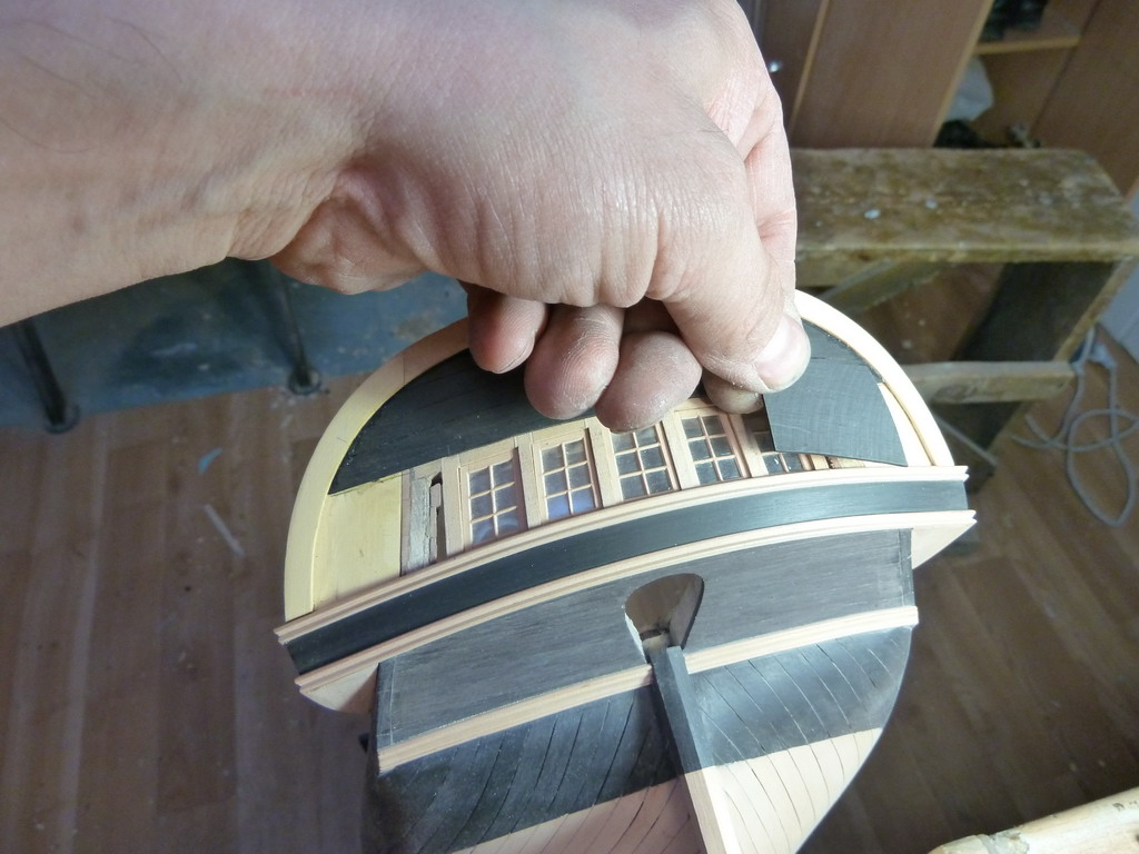

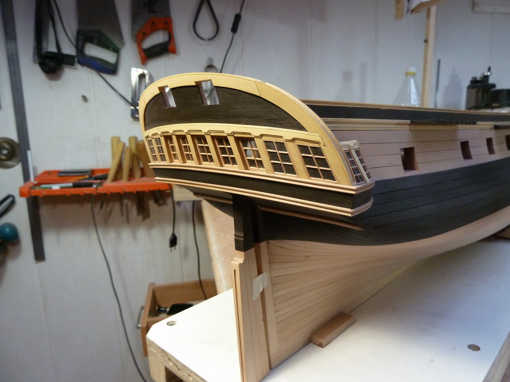

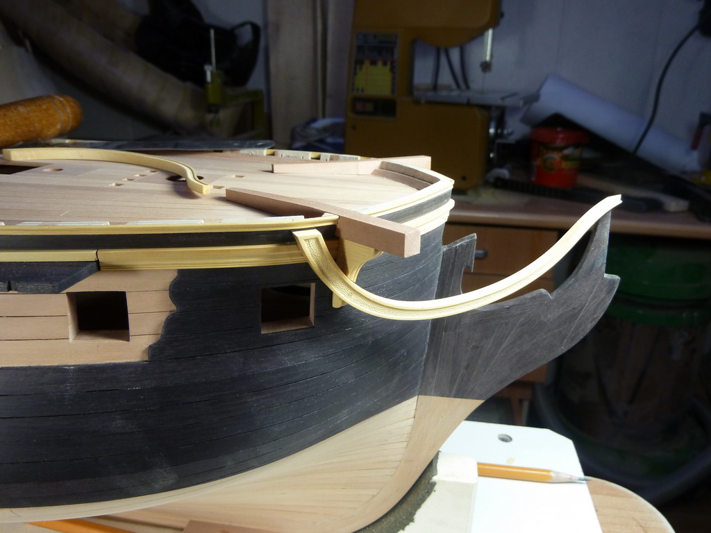

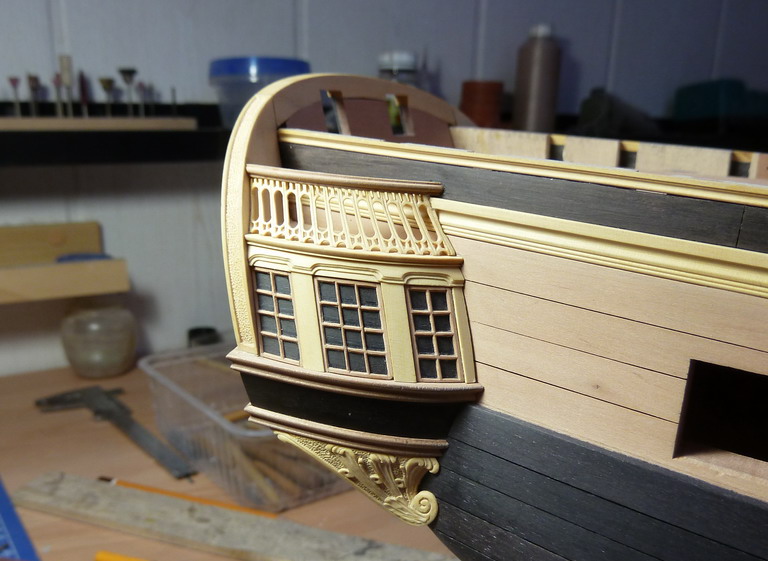

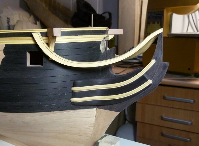

Благодарю всех за положительные отзывы о модели. Приятно когда твоя работа нравится. Заказчику тоже понравилось.

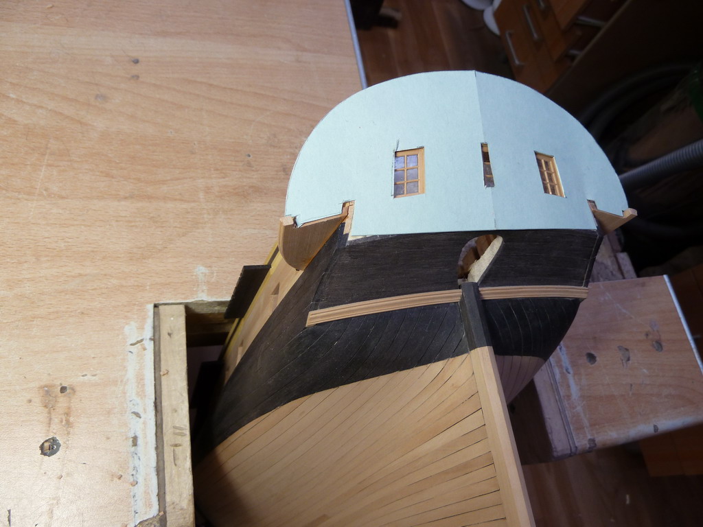

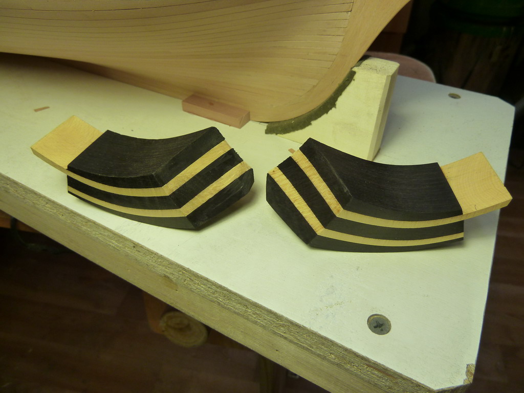

Сегодня весь день посвятил двум деталям,правда весьма трудоемким. Корма обрела почти законченный вид.

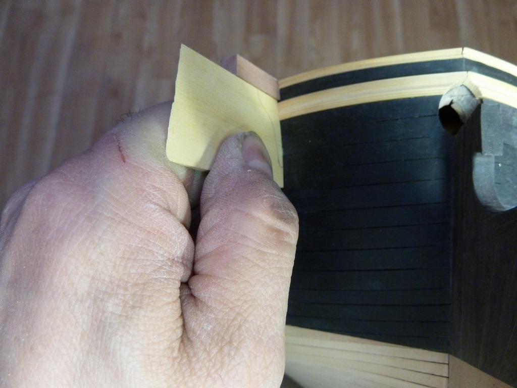

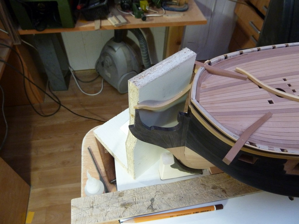

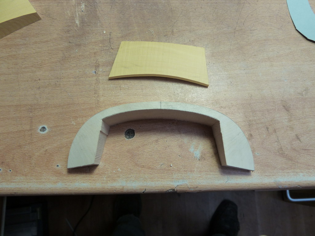

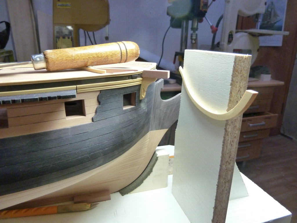

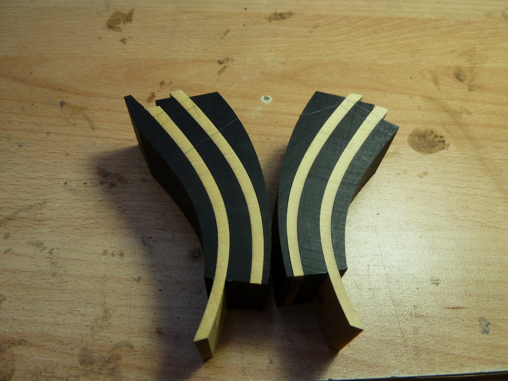

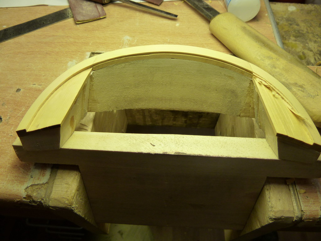

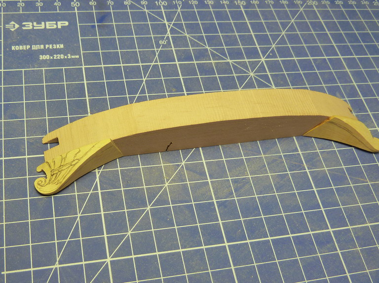

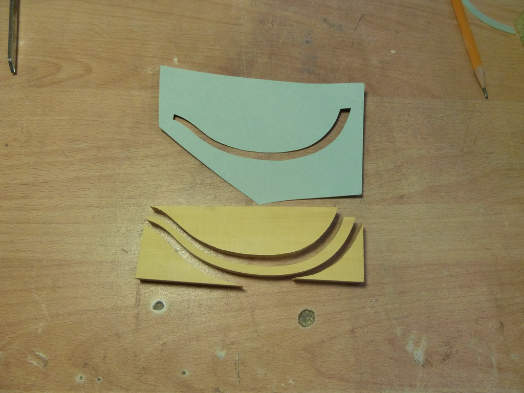

Дмитрий, если можешь, объясни как ты эти детали получил?
Там плоскость немного вогнутая, очень интересно - КАК?
Сообщения: 2621

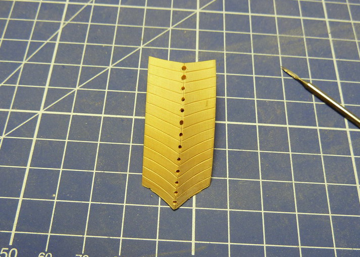

#41 Сообщение Dmitry Shevelev »
Я сгибал плоские детали. Слои если присмотреться идут по направлению всего забора. Потом приклеил на капли циана к болвану и стамеской сделал вогнутость. Изнутри деталь так и осталась прямой,' это не просматривается.

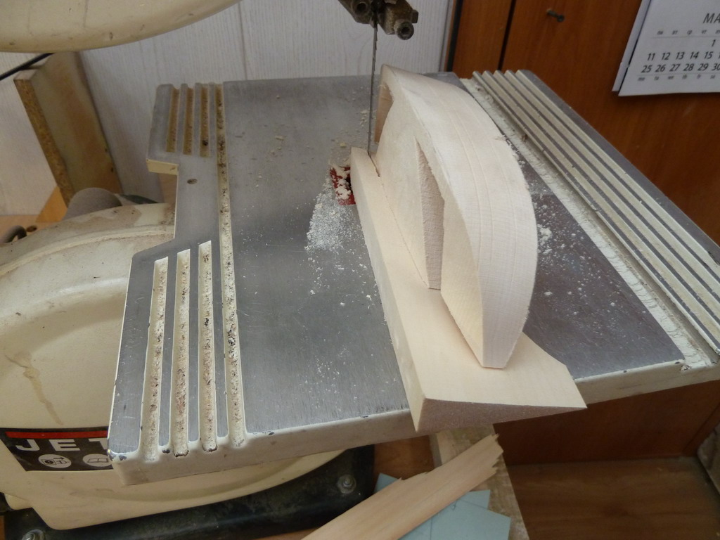

bolik писал(а):Дмитрий, а не подскажете еще: ленточки стоят и Проксон, и Джет - они сильно для разных задач и одна другую не заменяет?
Все правильно. Они для разных задач. Проксон боле точная пила, почти лобзик, использую для толщин 3 - 20 мм, Джет по грубее, но намного мощнее и быстрее, для толщин от 10 - 80 мм. На Джете острой лентой можно легко распускать заготовку максимально возможной толщины. Правда родные - хлам. Я использую Метабовские переваренные по длине,заново заточенные. Родная заточка практически у всех пил не очень.

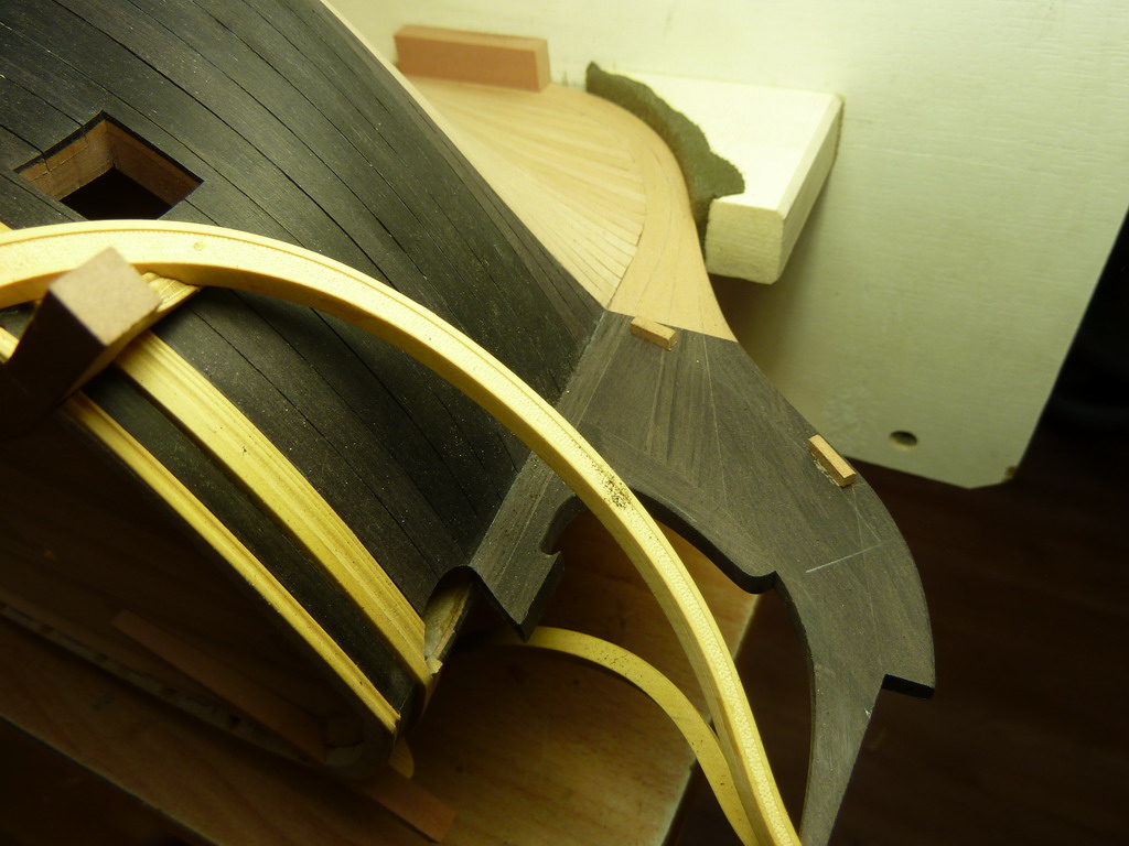

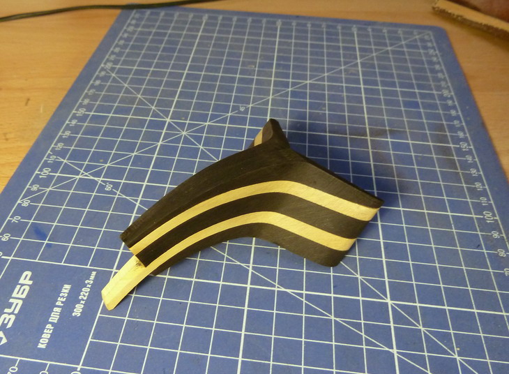

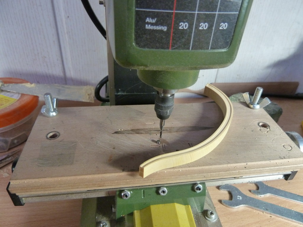

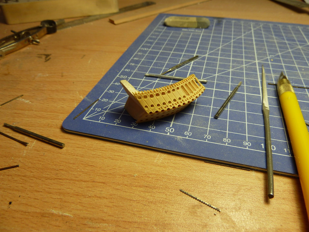

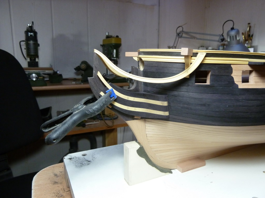

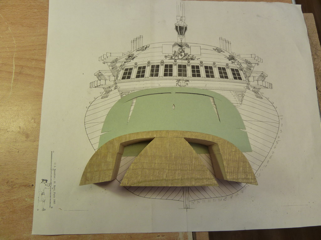

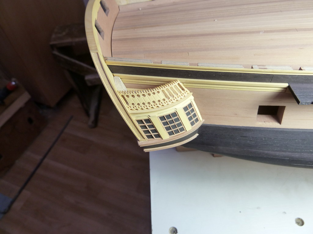

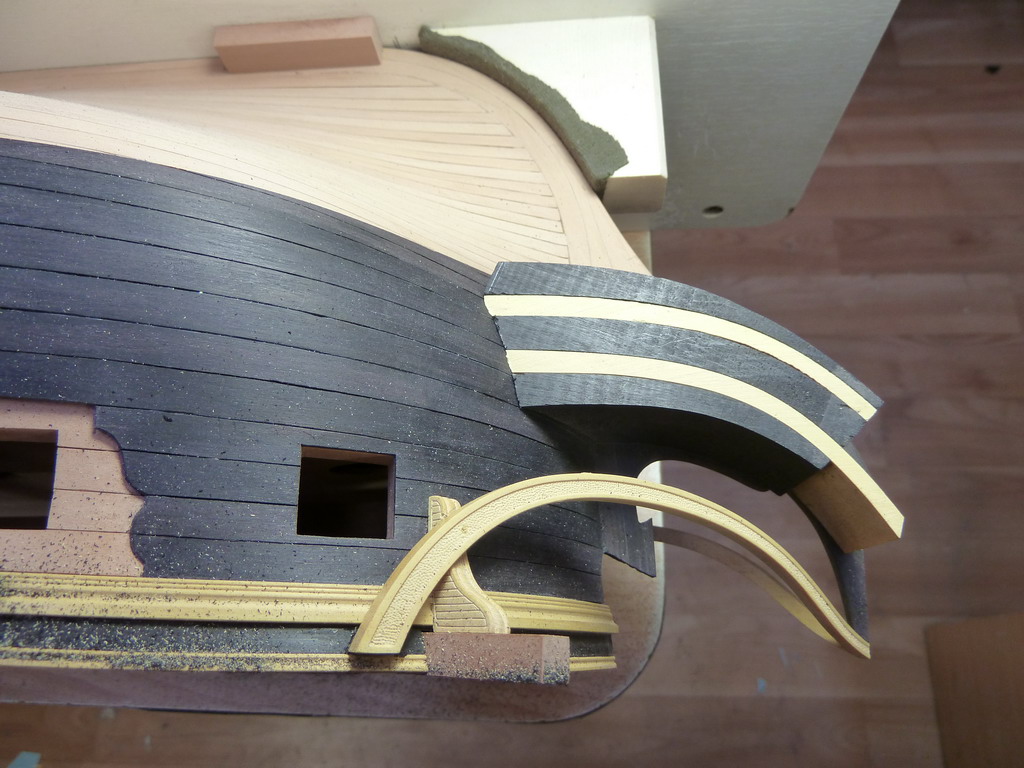

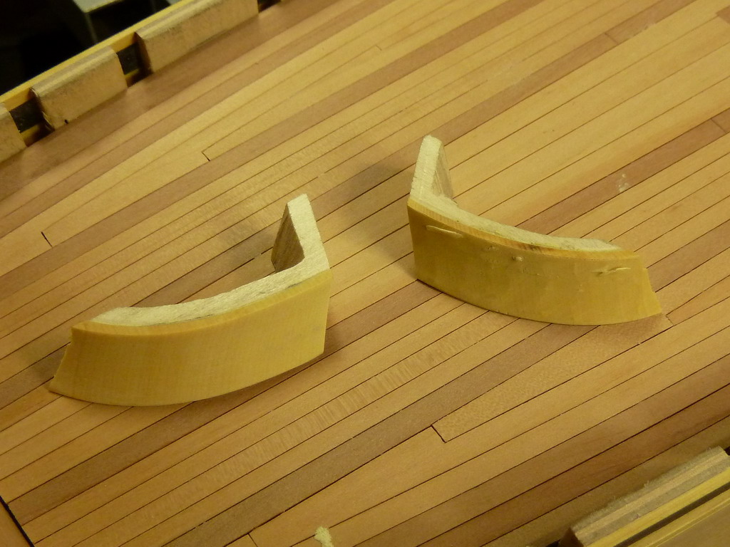

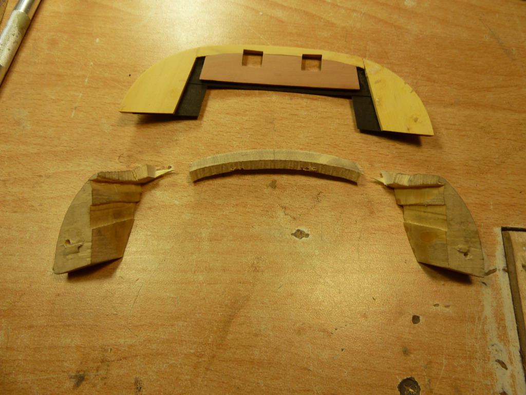

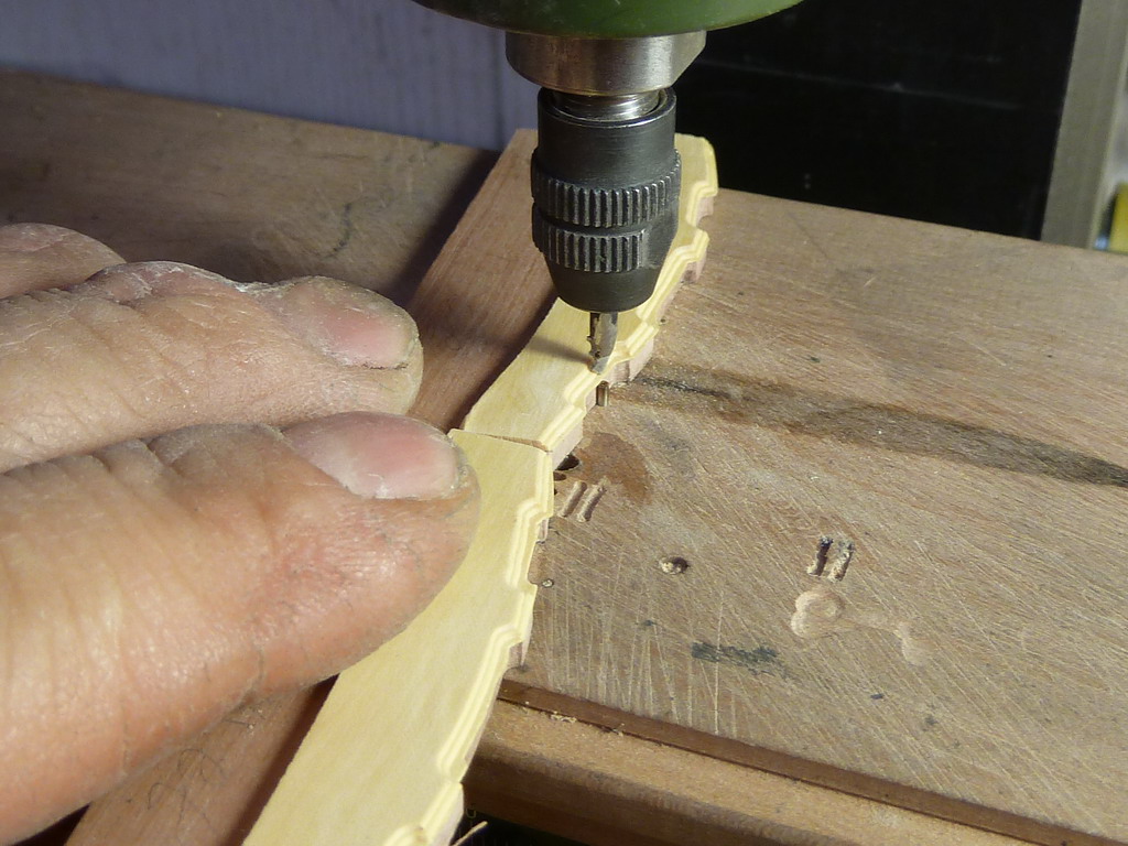

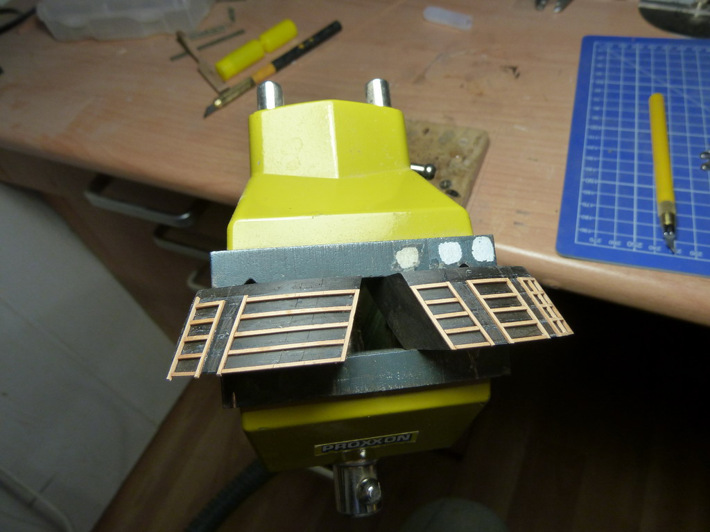

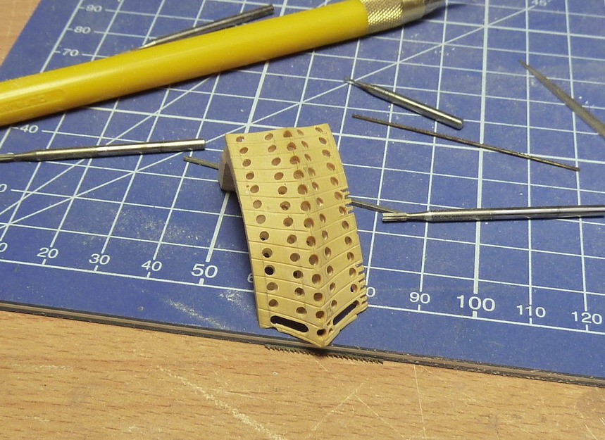

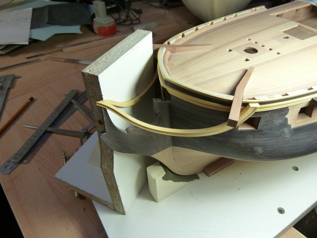

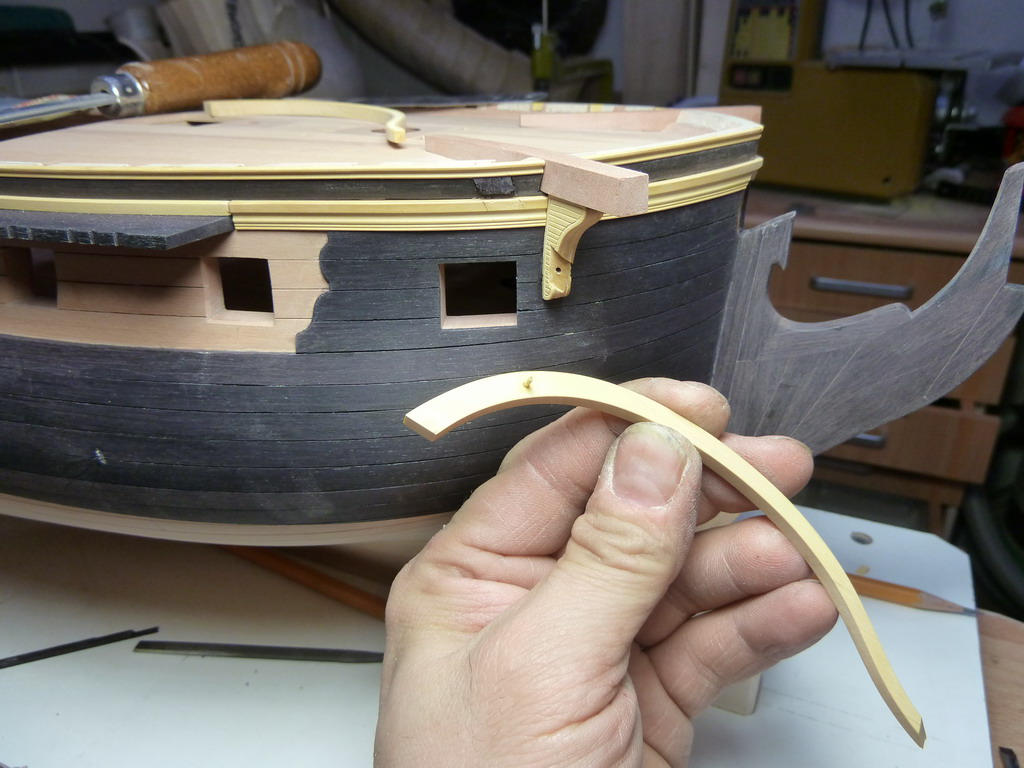

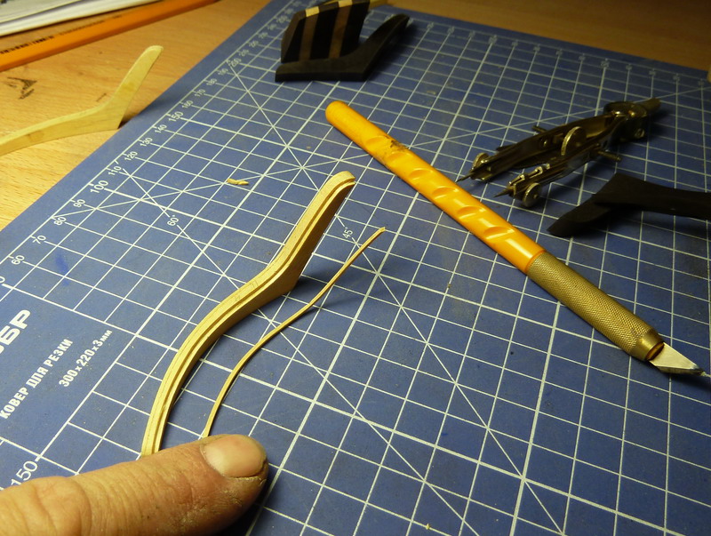

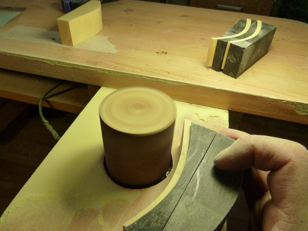

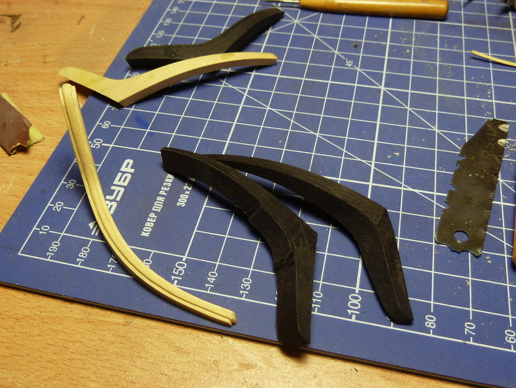

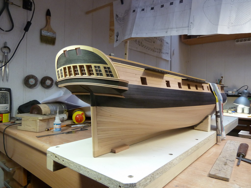

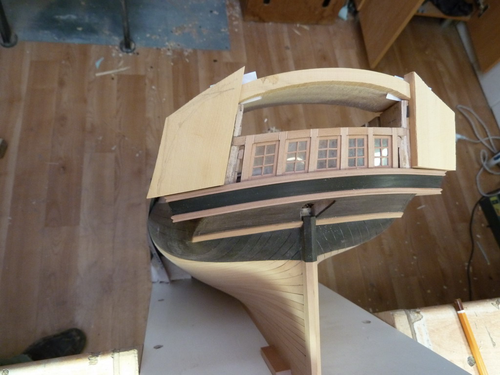

Закончил корму,перехожу к носу. Надеюсь процесс понятен по фото.
Сообщения: 2621
#44 Сообщение Dmitry Shevelev »
продолжение...

продолжение...
