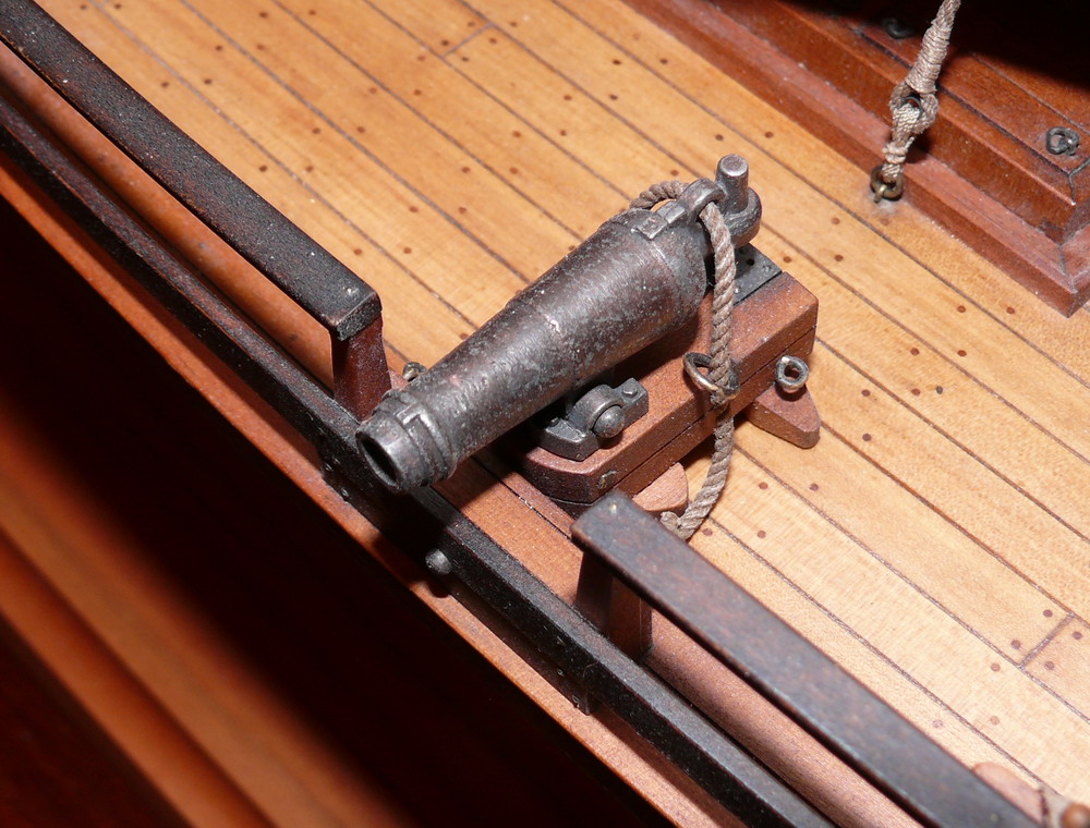

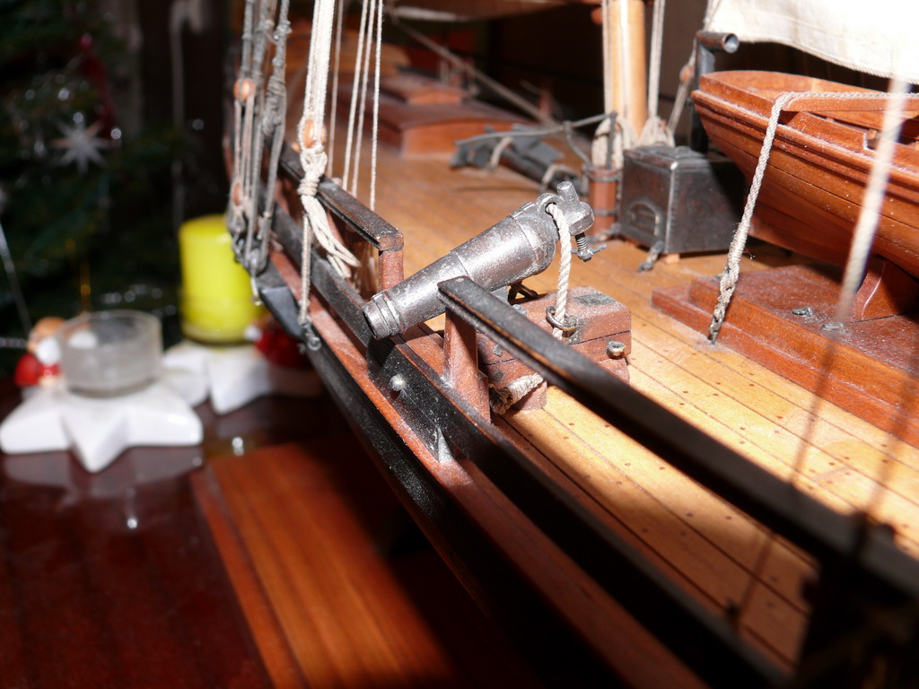

Да с самим процессом информации полно, самое трудное это правильно этот процесс выполнить.. Так, например, мне посоветовали гипсовую форму перед отливкой нагревать, тогда при заливке в нее металла у металла не будет нарушаться текучесть, и он более точно будет заполнять мелкие проемы в форме (например кольца на пушке). Чем обработать первую часть формы перед заливкой на нее второй части (как Дмитрий подсказал графитом)... Кто-то делает формы из селикона, потихоньку нанося его на мастер-образец вначале один слой, потом после высыхания второй, и т.д. пока не будет достаточная толщина и причем без воздушных пузырей (у меня при этом форма получилась ну просто ужасное убожество... Например, выдержка гипса около месяца, чтобы из него вышла окончательно вся влага... И еще хочется более мене доступных материалов, для экспериментов брать килограмм за 1200 дороговато ИМХО, причем еще его надо найти где-то, было бы хотя бы в пределах города... И т.д.

Денис, не надо никакого гипса! Зачистка облоя на целой батарее пушек это то еще удовольствие. Силикон строительный это тоже фигня. Слишком мягкий и процесс наращивания слоя занимает много времени. Насчет половин Вы неправильно меня поняли. Я заливаю форму один раз целиком и потом её разрезаю. Просто делаю это быстро, в три этапа, убирая пузыри. Смазка модели - любая густая,хоть солидол
После смазки модель практически насухо располировывается жесткой кистью.

Дмитрий, а материал для формы подоступнее? эпоксидка, селикон?
в данный момент мне нужно всего одна большая и 4 маленькие пушки, и 4 крепления под фальконет, так что не так уж и много, облой почистим )))) но конечно же хочется технологичности, и оптимального решения

Ну если решили из гипса то форму лучше прогреть в духовке, заодно и просохнет. На несколько отливок хватит. Перед отливкой тоже можно натереть графитом.

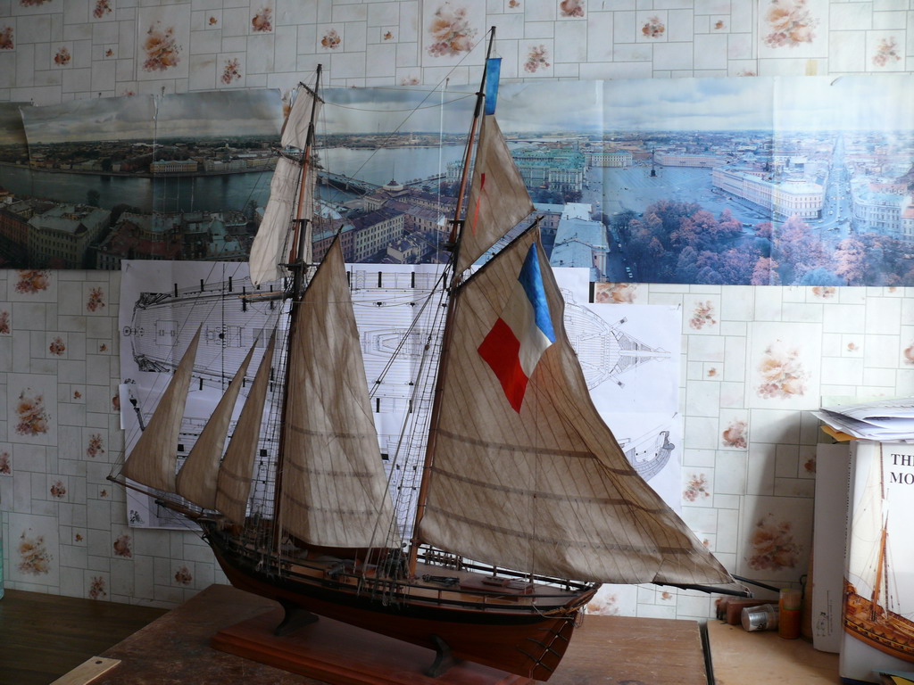

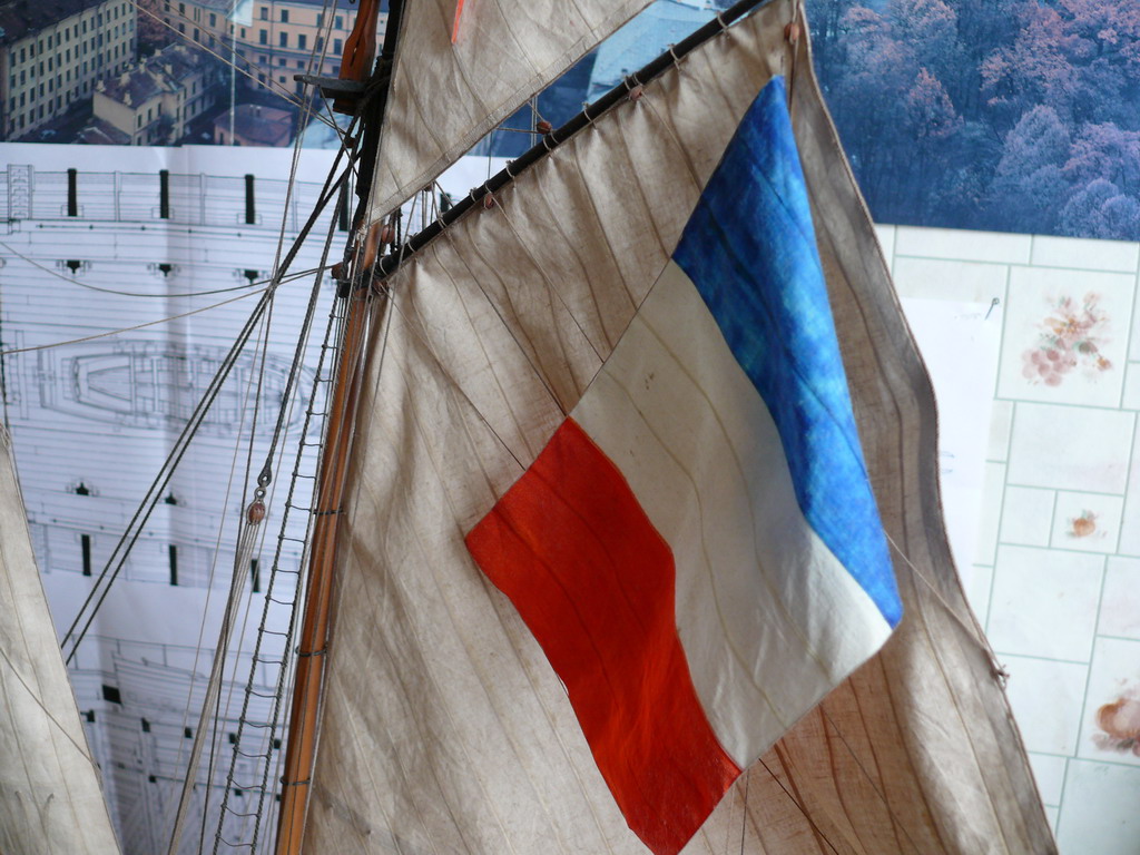

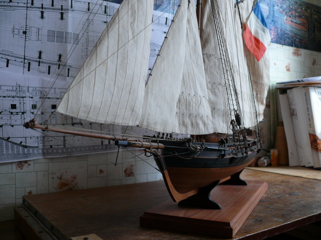

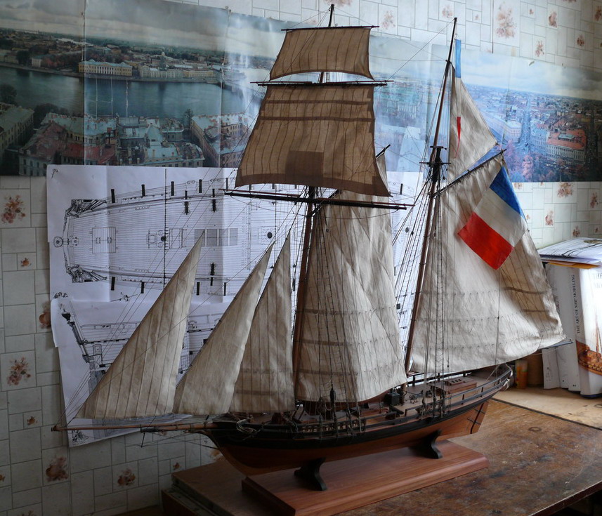

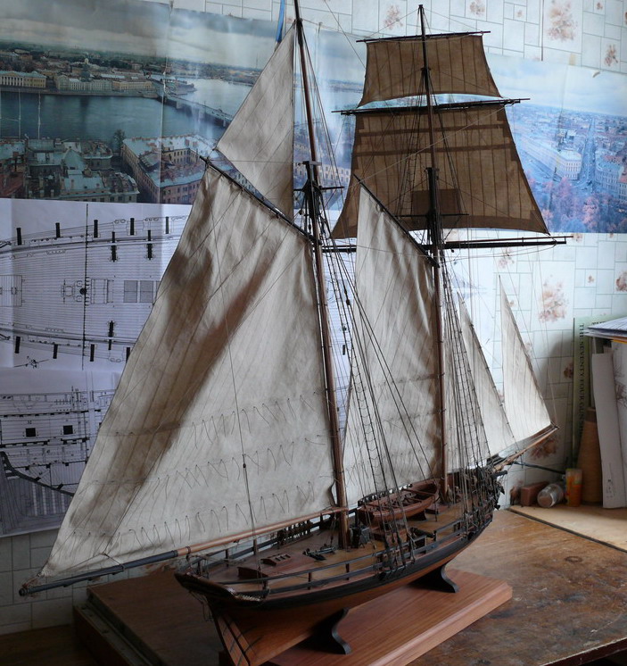

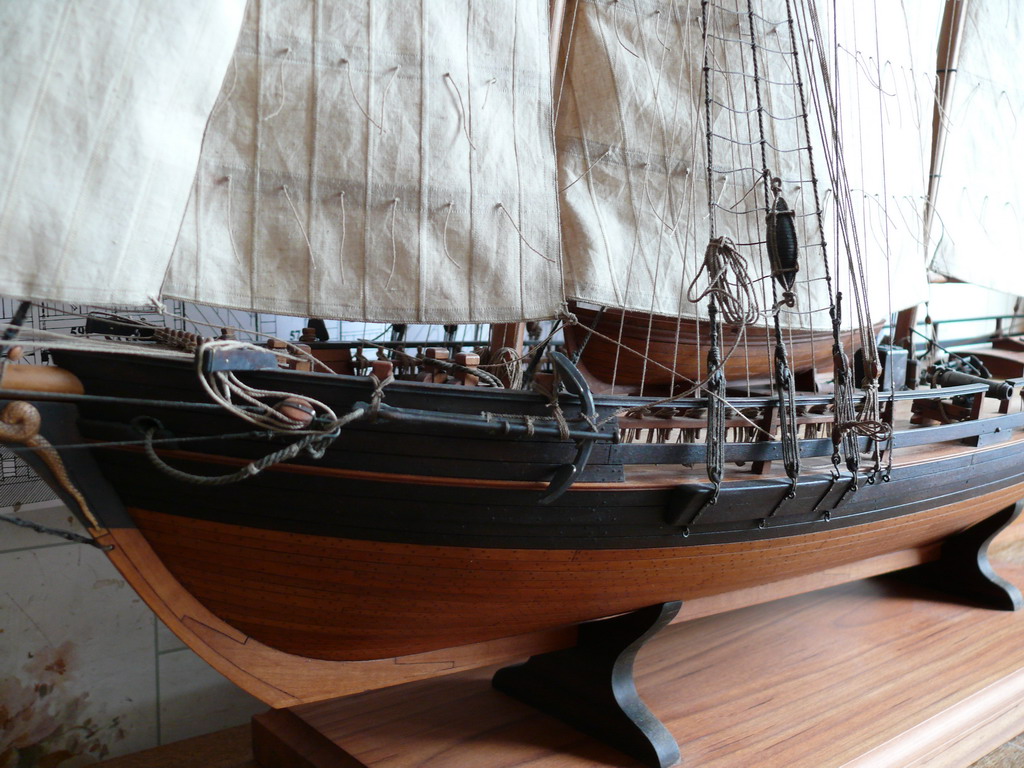

Ну вот наконец то отснял! Прошу простить меня, что фото не очень парадные. Со вспышкой снимать не хочется, а дома темно. Даже при солнечном свете не очень получается - солнце низкое, забивает бликами. Если до лета не продам, то отсниму как положено.

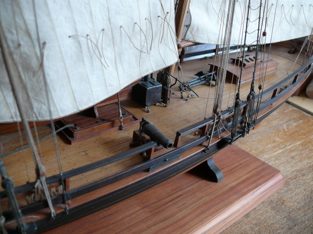

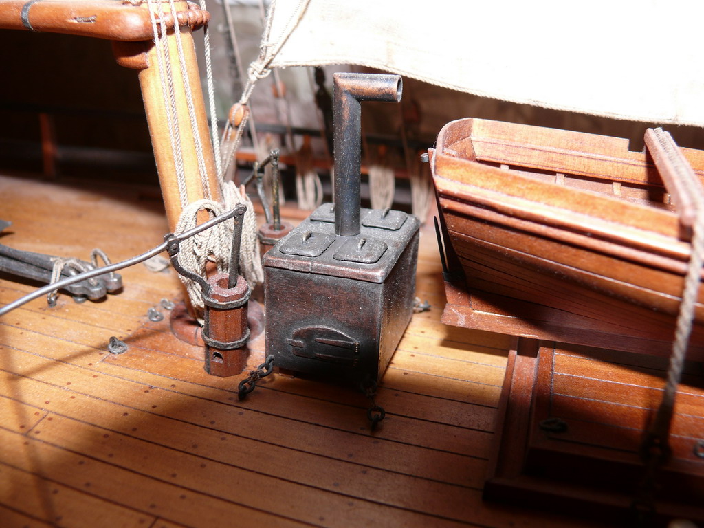

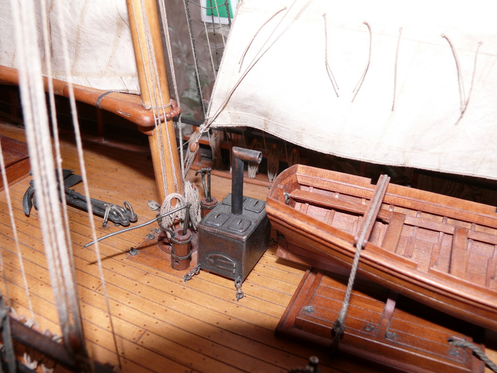

Камбуз сделан так: Кусок деревяшки оклеен оловянной фольгой 0,3 мм. Из неё же сделаны котлы, топка. Труба - медная трубка.egen писал(а):Впечатляет!
Хотелось бы подробнее посмотреть на пушки и на печку. Ну и какие то комментарии по ее изготовлению.
Все склеивается на циакрин, затем камбуз в сборе меднится и чернится.
- Сообщения: 2622
- Поблагодарили: 841 раз
Re: La Jacinthe Лё Жасэн. Масштаб 1:36
Вот:egen писал(а):Впечатляет!

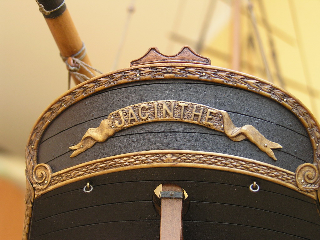

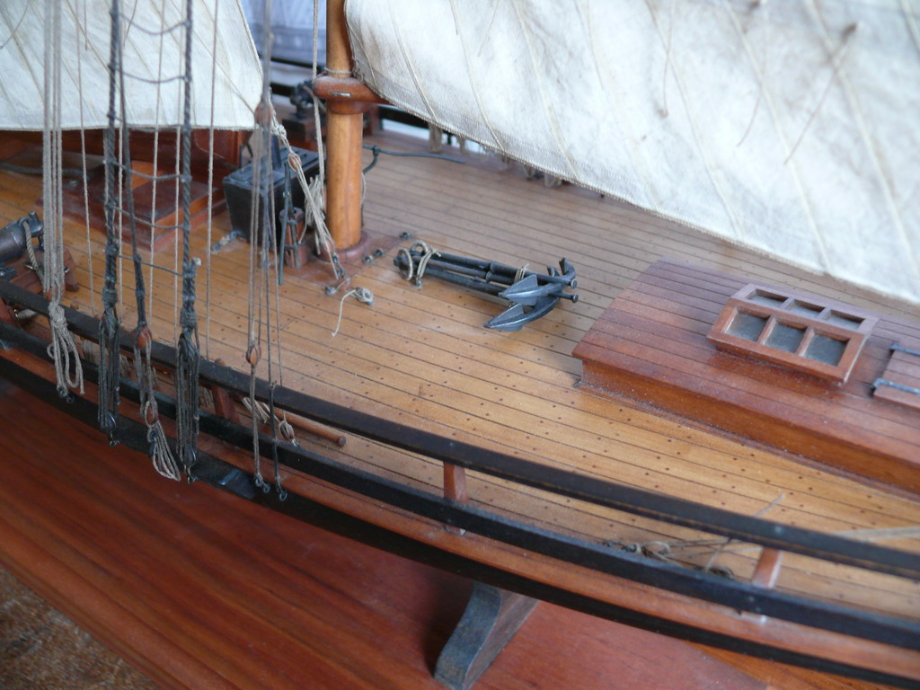

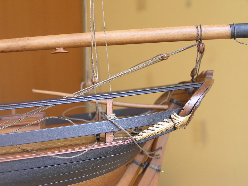

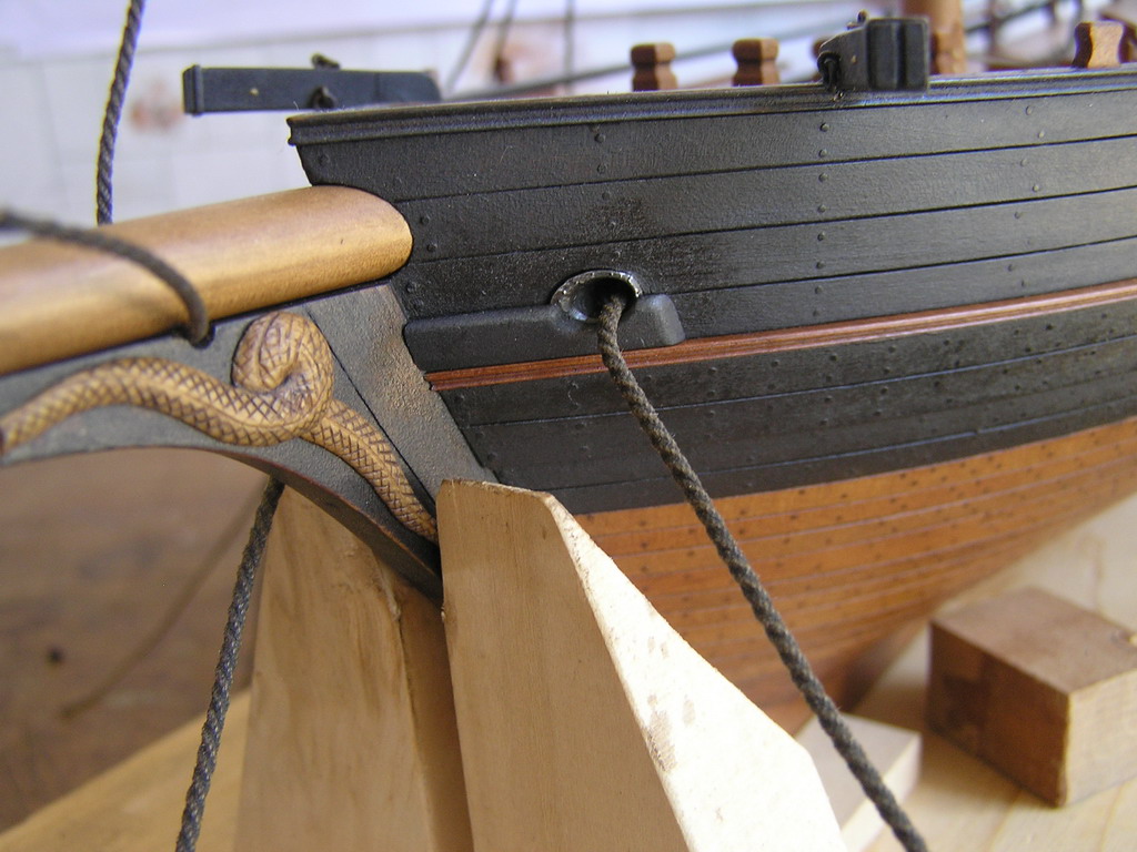

На Ваших фото, на черной части бортов, текстура шагреневая.
Например, здесь очень отчетливо: http://shipmodeling.ru/phpbb/download/f ... &mode=view
здесь - http://shipmodeling.ru/phpbb/download/f ... &mode=view
и, особенно понравилась текстура поверхности эта - http://shipmodeling.ru/phpbb/download/f ... &mode=view
Так вот это, что - следствие битумного лака или некая допобработка. Или это проступает мелкослойная груша, а фото так подчеркивает.
И вообще, вид такой "засаленный"... здорово. Очень.

Андрей, это не шагрень. Такой эффект дает несколько слоев масла на поверхность обработанную водной морилкой, которая поднимает ворс и проявляет текстуру дерева( можно просто водой смочить). Ну и овчинкой почаще протирать. Кроме того фото крупнее, чем модель, в реальности это так не видно. Латунь паяю ювелирной пастой Grobet. Черню - мне Михаил Безверхний отлил немного своего средства, вроде Инста блек называется. Все равно немного слезает со временем. Если присмотритесь, то местами просматривается желтизна. Что впрочем меня не расстраивает - очень вписывается в мой стиль такая потертость.

Он не чернится. Сначала меднить, потом чернить. Меднить можно в растворе медного купороса с уксусом.DenAst писал(а):Дмитрий, снова подниму тему изготовления пушек. Вы говорили, что льете в соотношении 1:1 из пос 40 вперемешку с розе, а чем потом черните этот полученный сплав? (в теме к сожалению не нашел ответа на этот вопрос).. Сам попробовал этот сплав - результат устроил... Неплохо пролилась даже маленькая пушка (длина 20 мм, диаметр максимальный 3 мм, минимальный 1.5мм). Теперь дело за чернением

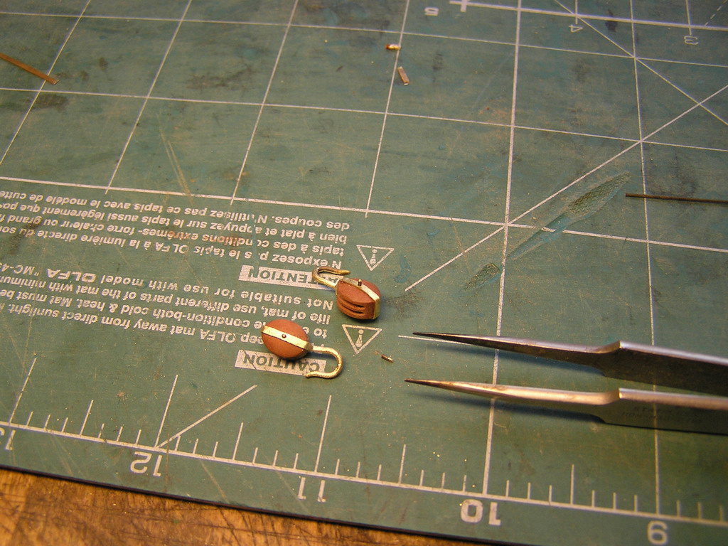

Re: La Jacinthe (Лё Жасэн) 1825г. М 1:36

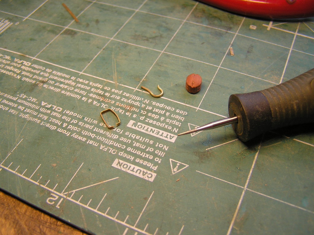

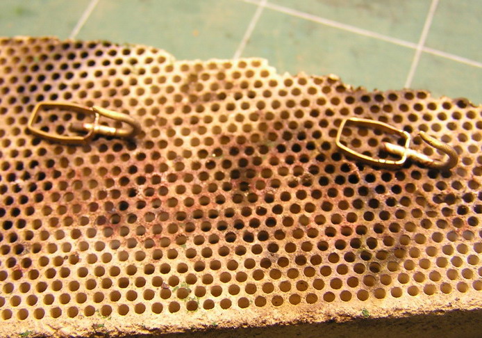

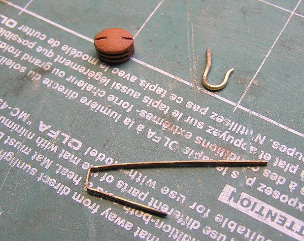

Вот так:egen писал(а):Дмитрий,
Подскажите как сделать вот такой блок с крюком?
