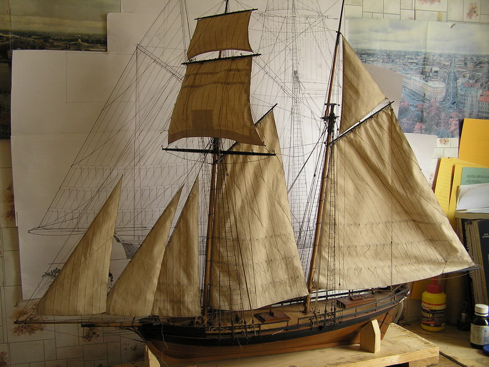

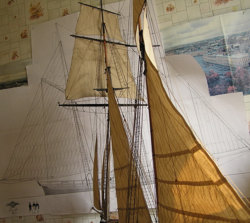

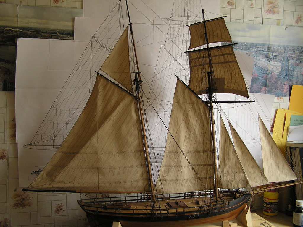

Ну вот, такелаж готов. Осталось развесить бухты, поднять флаг и вымпел. А в целом по модели еще не готовы якоря, помпы, карронады, оснащение шлюпки, ну и подставка конечно же.

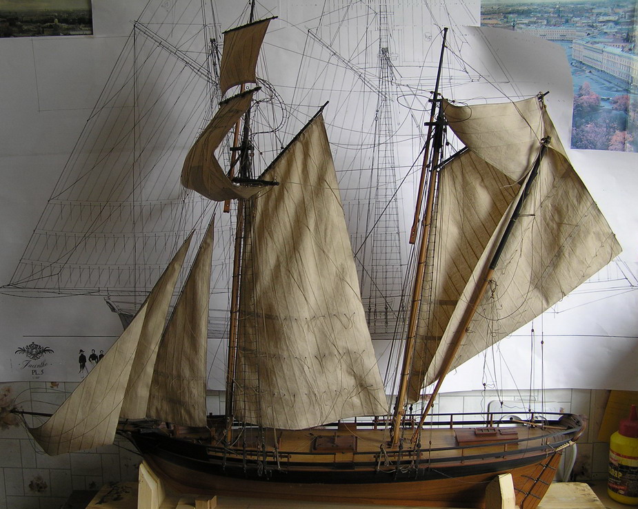

Вот так модель будет путешествовать.
Сообщения: 8282
Благодарил (а): 88 раз
Поблагодарили: 226 раз
Re: La Jacinthe Лё Жасин. Масштаб 1:36
#198 Сообщение egen »
Круто! А сколько времени требуется что бы развернуть все паруса после этой упаковки?

Минут 10. Я всего лишь вынул шлагтовы из стеньг, отцепил гаки гика-шкота и гика бакштагов.

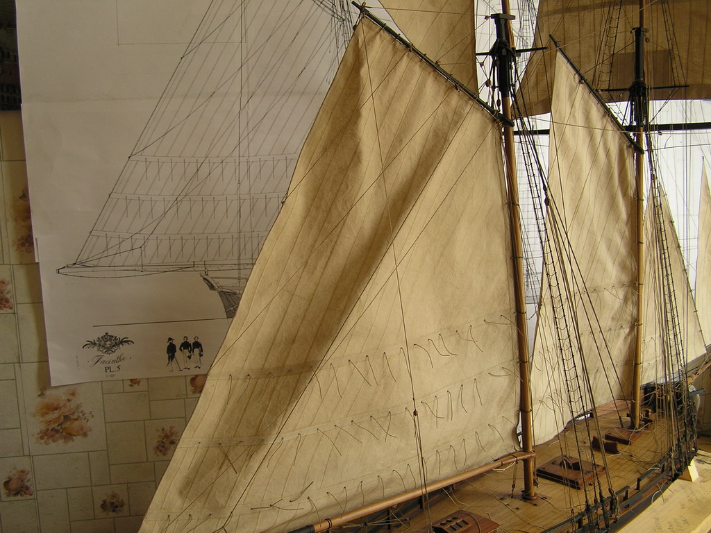

Добрый день, Дмитрий. Посмотрел подробно технику изготовления парусов. Получается, что ты не подворачиваешь кромки в местах реза? Все идет в один слой. Это перкаль? Пропитывал морилкой до или после пропитки ПВА?

Привет Виталий. Да,я не подгибаю ткань в швах. Это будет смотреться немасштабно. Тонирую ткань в первую очередь. Это перкаль.

snarlev писал(а): Выглядит сложно, наверно надо много тренировки.
Да нет, не сложно. Нужна аккуратность, не более. Тот парус, что на фото я склеил за час.

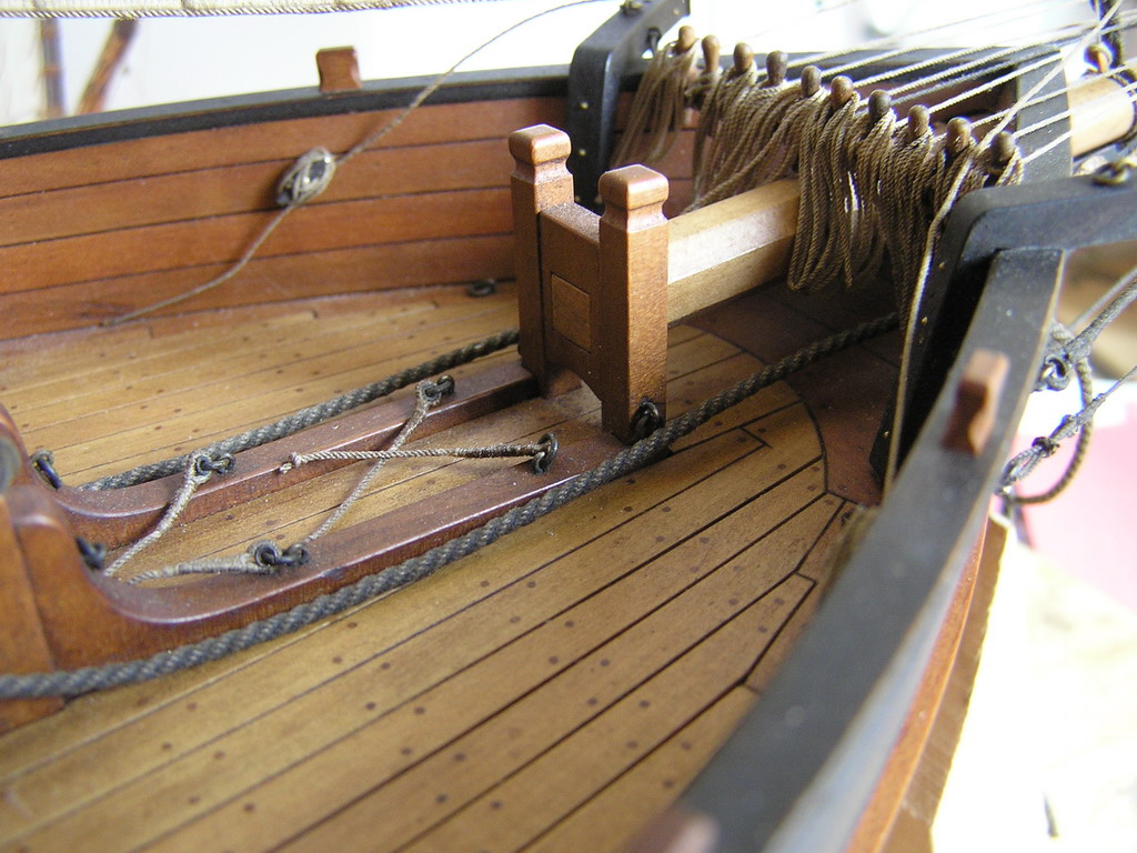

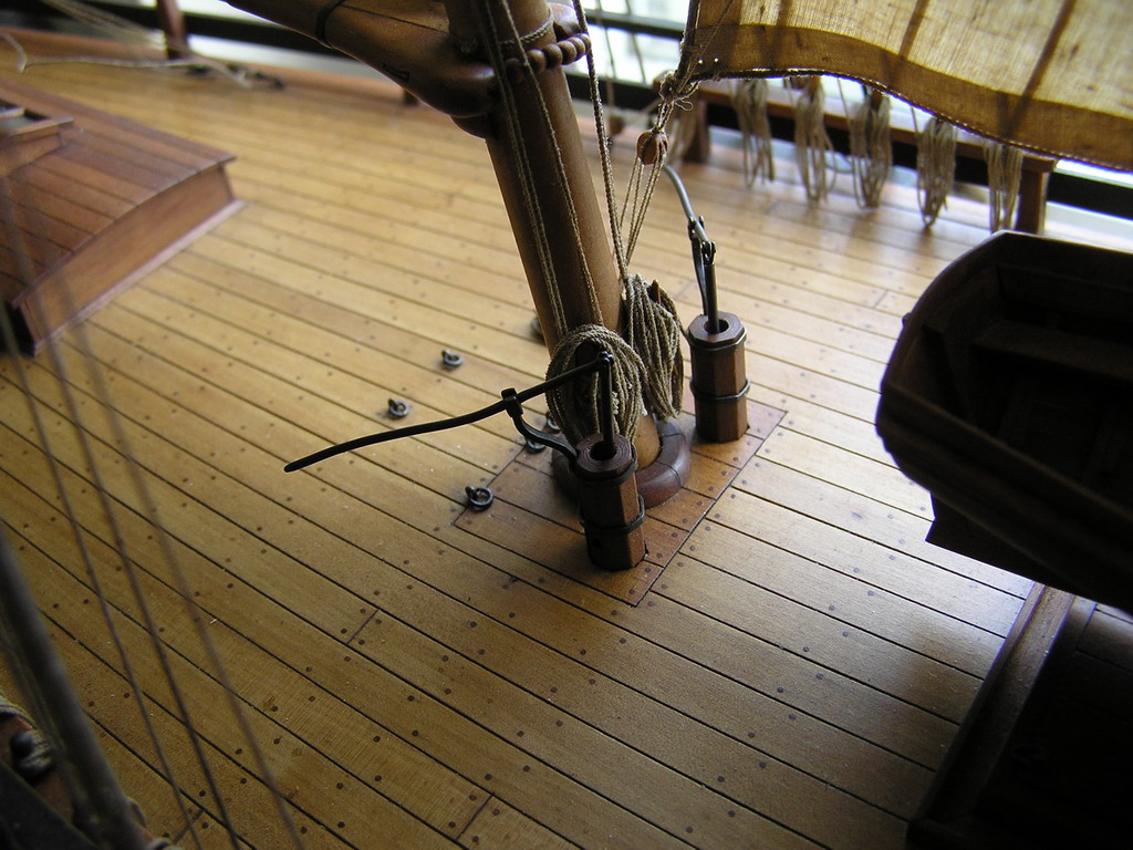

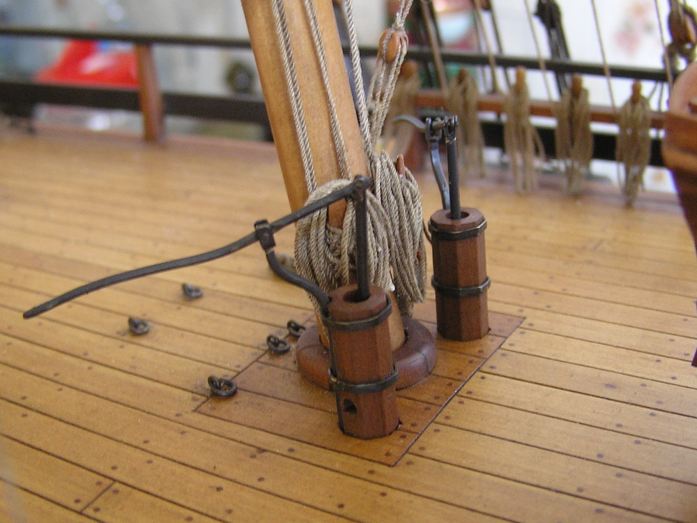

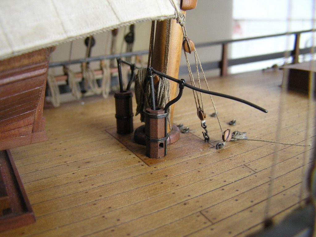

Начинаю устранять недоделки на палубе. Всего список из десяти пунктов.

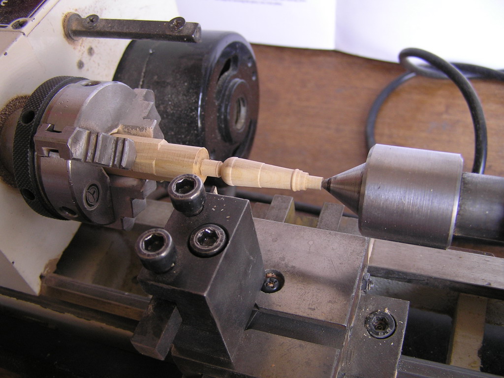

navymast писал(а):Добрый вечер , Дмитрий. Прибавлю и я к списку вопросов один. Меня интересует техника изготовления коушей. Если с одной стороной еще как-то можно понять некоторые моменты, то аккуратность изготовления другой стороны требует уточнений и "мекретов". Если таковые есть. Спасибо.
Виталий, ничего сложного нет. Коуши точу в бормашинке из трубки. Один конец зенкую, прорезаю надфилем желобок, потом отрезаю. Затем беру коуш пинцетом и зенкую с другой стороны. Пинцет такой же, как и для блоков, только поменьше. До 3мм такие коуши смотрятся нормально.

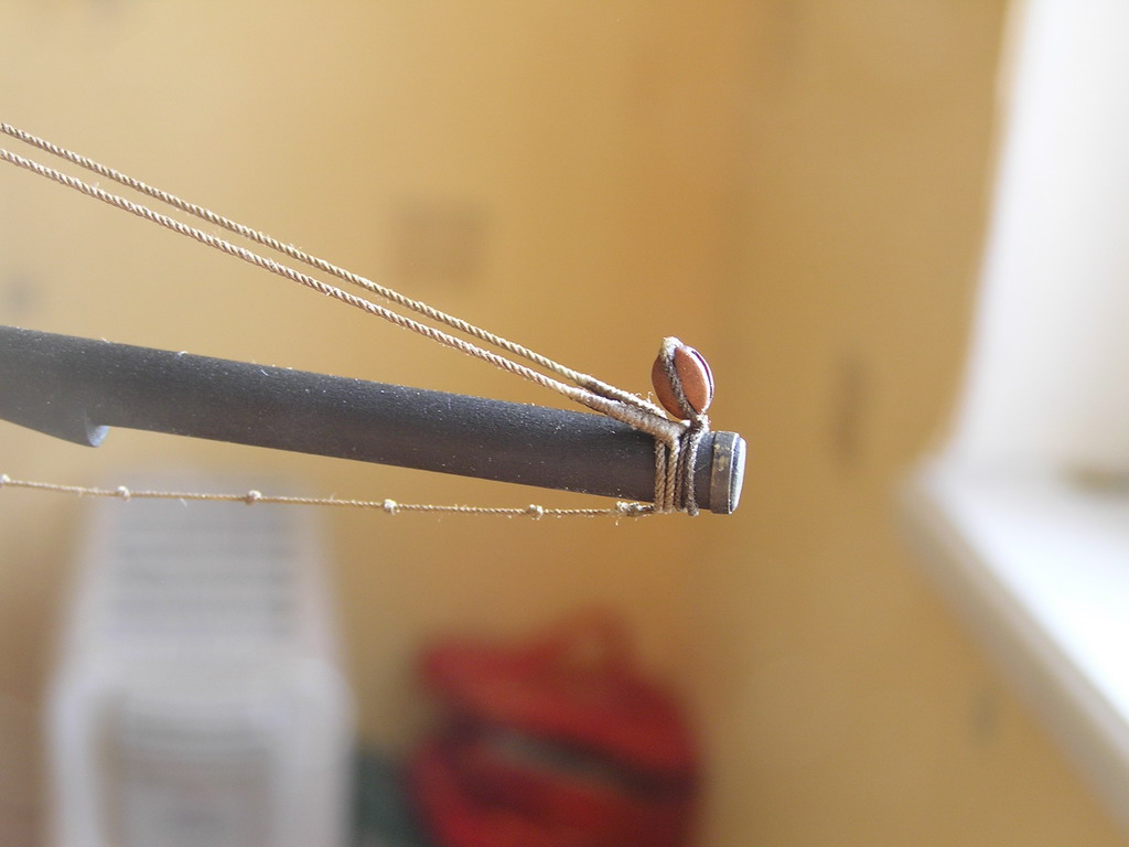

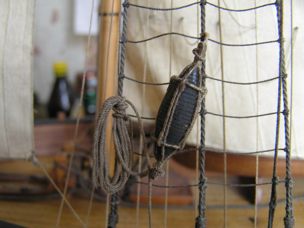

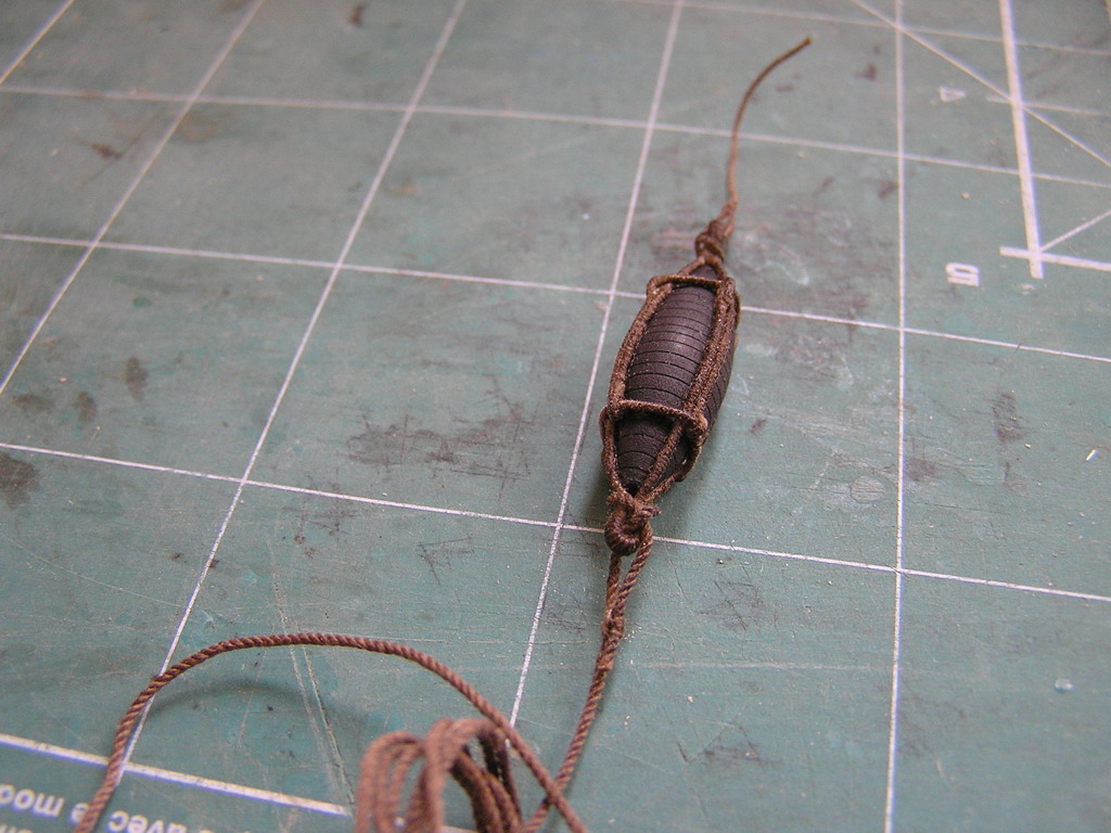

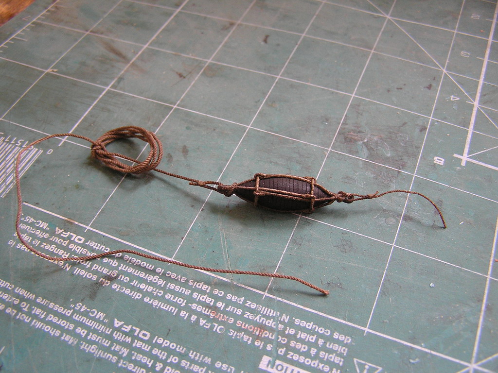

sheve писал(а):По просьбе Владимира(turbo23), который сейчас тянет такелаж выкладываю ввязку блоков.
Дмитрий, дурацкий вопрос :oops:, ну до сих пор не догоняю, как Вы ввязываете блоки? Ну не сплесниваете же реально нить меньше 1 мм!?! :shock: Где концы? Где узелки? Поделитесь, пжалста, технологией поподробнее! :oops: Схемку ввязки, применяемые узлы, последовательность работ...

Нет, конечно не сплесниваю, все равно этого не видно будет. Тут два варианта. Можно сначала сделать огон и следом за ним вплести блок или сначала сделать строп нужной длины и потом вставить в него блок и поставить бензель.В любом случае имитация сплесня делается одинаково. В первом случае это делается прямо на блоке, во втором на круглой палочке подходящего диаметра. Сначала делается полуузел, место проклеивается циакрином. Потом концы обрезаются. Если строп оклетневан, то диаметр скрутки примерно равен диаметру клетневанного троса. Тут важно расчитать длину клетневки, в месте завязывания полуузла её быть не должно. На мелких блоках, 4 и менее мм я строп не клетнюю, слишком толсто получается.

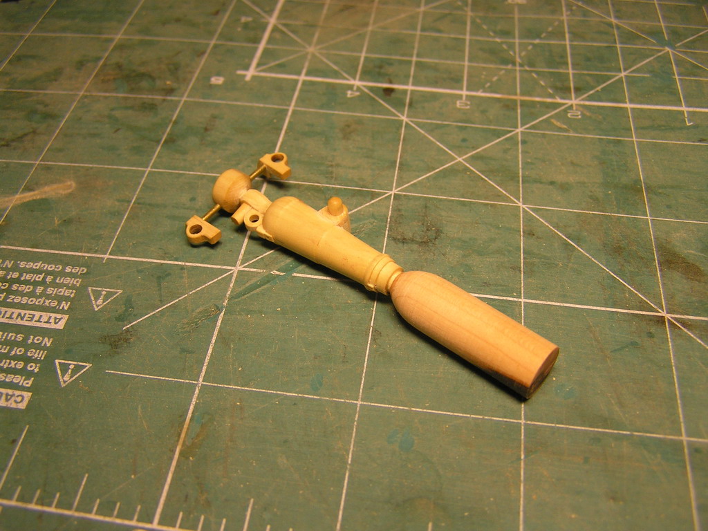

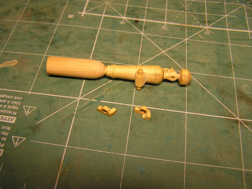

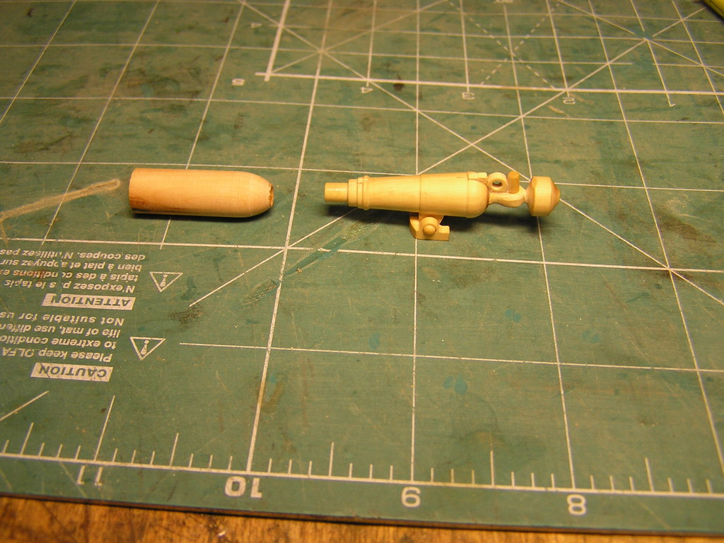

Мастер-модель карронады:
