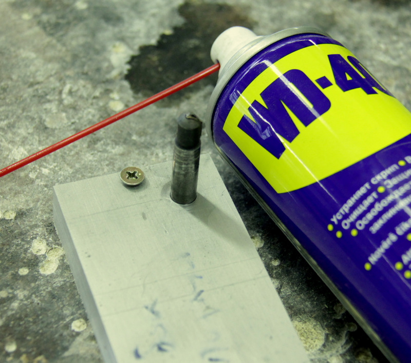

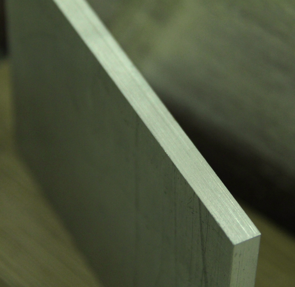

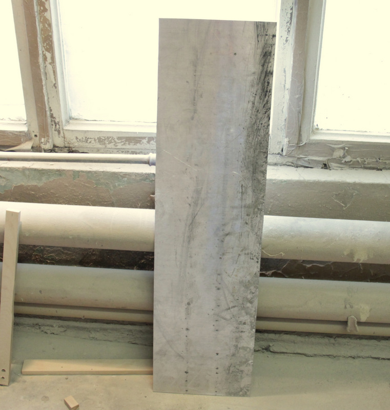

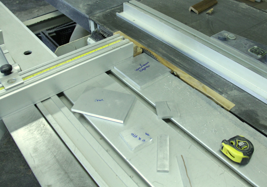

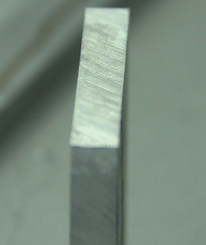

К делу ! Имеем кусок дюрали , который пилим на циркулярной пиле . Циркулярка хорошая , РОБЛАНД , для распила дсп . Но если поставить диск по алюминию и пшикать на него ВД шкой , то вполне себе ни чего ! Хотя конечно срез оставляет желать лучшего , ну и десятки на этом станке ловить проблемно

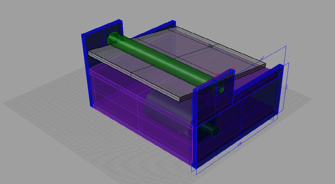

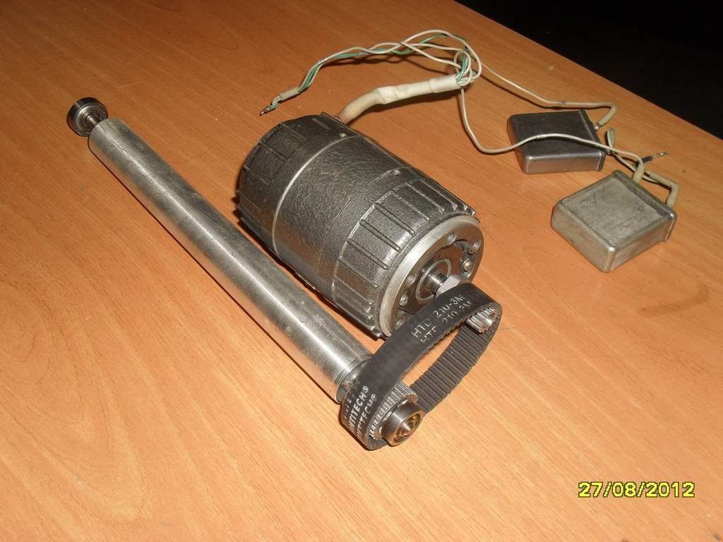

А вот я тоже о новом шлифрейсмусе подумал! На старом - узкий барабан, 40мм, а хочется и черновую, и чистовую обработку делать, не переставляя барабаны. И даже уже в голове и на столе идея вылежалась:
Но вот незадача - не могу найти зубчатый ремень 250мм (этот - 200мм)! В сервисном центре, где прошлый раз брал, продаваны смотрят как бараны

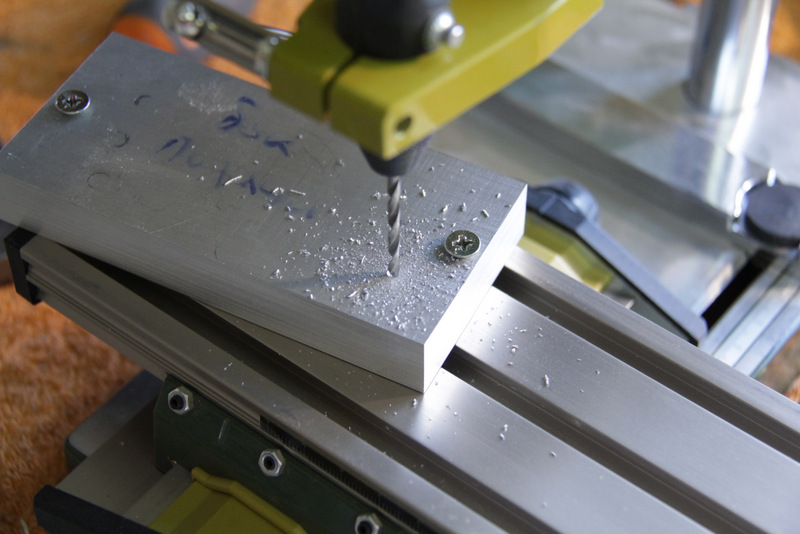

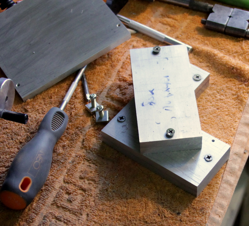

Re: Сплошное расстройство или шлиф рейсмус .

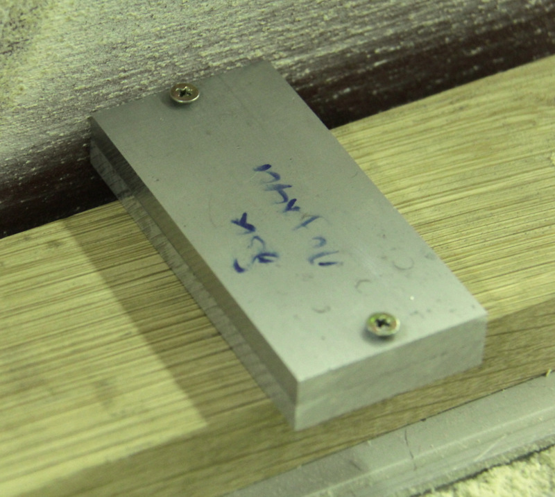

Не люблю я метал - трудно его обрабатывать , да и тяжёлый он

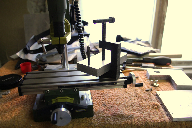

, но у меня твёрдое убеждение , что настоящий станок должен быть из метала !Итак проблема номер раз ! Мне надо получить несколько одинаковых деталей ( боковины корпуса и боковины авто подачи) , с посадочными отверстиями под подшипники . Я не металист и не знаю какие должны быть допуски , но понимаю , что в подшипниках люфта нет и значит соосность должна быть ну ОЧЕНЬ точная ! Наверное самый точный мой станок , это сверлильная станина с микромотом и координатным столом . Но просверлить на нём отверстия даже всего лишь диаметром в 2,5 мм в дюрали это уже проблема - мощи мало . Но стараемся сверлим потихоньку . Итак две почти одинаковые детали , нарезанные на циркулярке для дсп , скручиваем струбциной и сверлим пару тройку сквозных отверстий , потом нарезаем в них резьбу и стягиваем винтами . И идём на следующий станок для обработки дерева - ленточная шлифовалка .

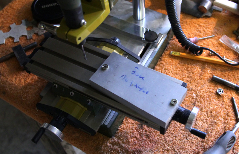

Вот здесь мы уже получаем хорошую поверхность и главное пару одинаковых деталей .

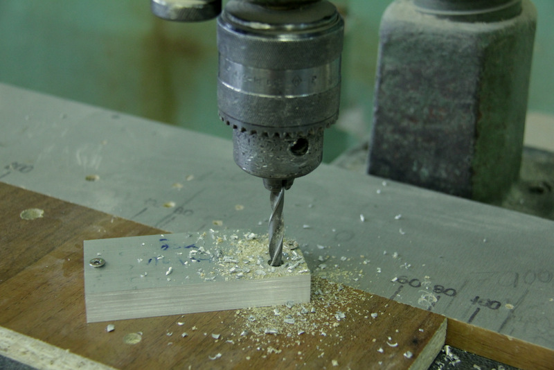

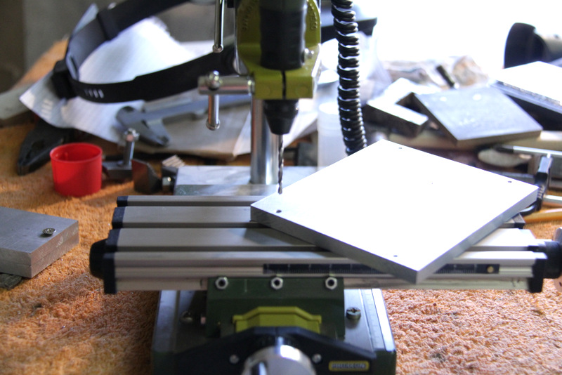

Ну это всё были семечки , а вот дальше всё интереснее . Теперь нам надо сделать посадочные под подшипники ! Можно конечно бы и не заморачиваться и сделать сквозное отверстие одного диаметра прямо под подшипник , но ... но ... но НЕ ХОЧУ так просто ! Хочу что бы подшипник имел упор ! Т.е. сначала оврестие под подшипник , переходящее в меньший диаметр . Значит сверлить - фрезеровать надо с двух сторон ! Итак , наметил центр на соей сверлильной стойке и пошёл на большой сверлильный . Взял сверло 7,5 мм . Сверлим насквозь . На сверлильном разбило как раз до 8 мм
, то , что мне и было нужно . Причем 8мм влезает только с " молотка " с ВД шкой .
