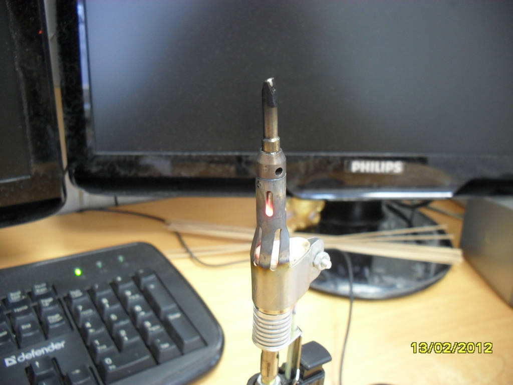

Купил себе такую штуку http://www.ozon.ru/context/detail/id/3864971/. Вроде прикольная, но случился казус. вывалилась сеточка из латунного (вроде бы..) удлинителя . Вот сижу и думаю какова фига она там нужна и что теперь делать....

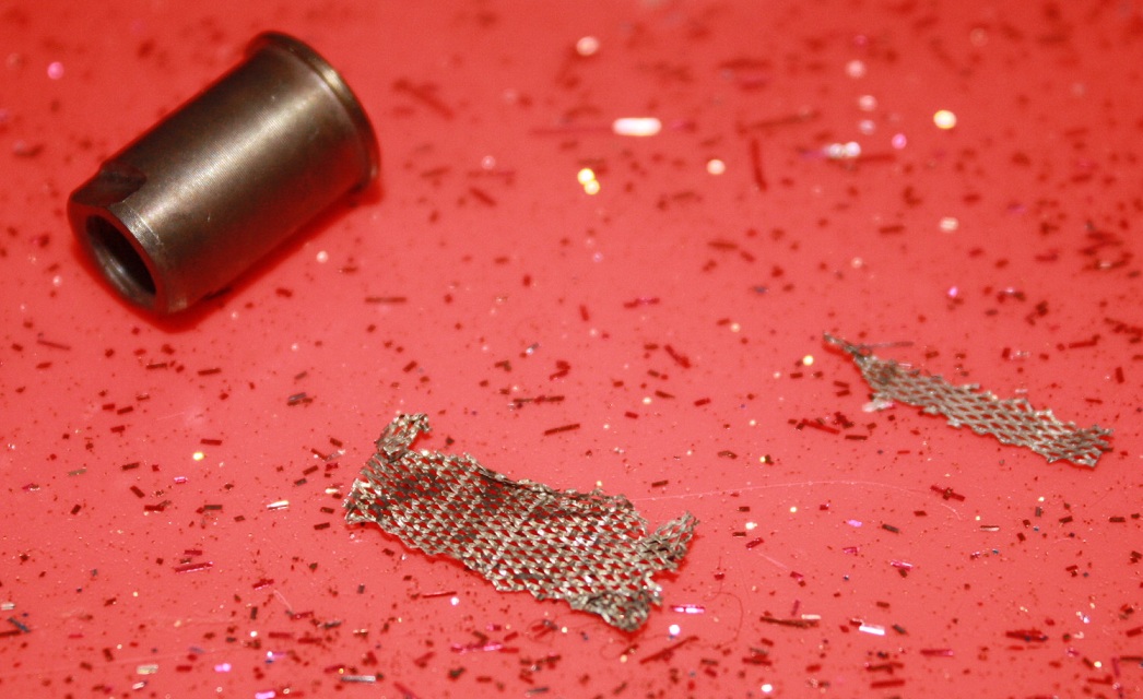

Вот разбирать я ее точно не планировал. Маленький кусочек сам выпал, а большой торчал и мешал закручиваться насадкам. Вот и пришлось ее от туда вытащить Теперь не знаю как быть. Обратно ее тоже не запихаешь - ломается. Есть какие ни будь альтернативы этой сетки?

Nightlight писал(а): Есть какие ни будь альтернативы этой сетки?
Ага, есть. Сетка из платины. :D Если с платиной напряжёнка, можно купить сменную сетку для туристической газокалильной лампы и попробовать от неё кусочек отрезать.

Там, к сожалению, другие сетки (углерод). Изначально это тряпичная сетка которая при первом использовании обгорает. И принцип другой - сетка не воспламеняет газ, а дает свет.

Магазины, торгующие кальянами, курильными прибамбасами и те, где увидите растоманскую символику. Там сеточки диаметром от 4 до 12 мм ( может и больше есть ). В упаковке 5 шт. Цена рублей 20.

Сетка к сожалению не вечная, уменя 3 год уже этот паяльник.
Часто пользую. Сетка выгорает. Вытаскивать нельзя, осыпется.
Видно есть срок службы. Дальше - новый паяльник. Хотя видел много китайских клонов в треть цены.
Взять сетку и попробовать.
Если кто найдет решение, поделитесь идеей пожалуйста.
Совет: Не экономьте на плохом газе, сетка перегревается.

Именно так! Там сетка непростая. Либо платиновая, либо с платиновым напылением и работает катализатором в достаточно тяжелых условиях - высокая температура и агрессивная среда.
В моей горелке стоят керамические соты. Может просто керамика, может с внутренним напылением, как у автомобильных катализаторов. Причем, после разогрева вставки, открытое пламя можно задуть, а горение в сотах продолжается.
Поэтому, "любая" сетка туда не подойдет, быстро выгорит. Если Дремель дорог, как память :D , можно попробовать вставить туда соты или сетку из подобной горелки. Либо продолжать пользоваться просто как горелкой. :)
