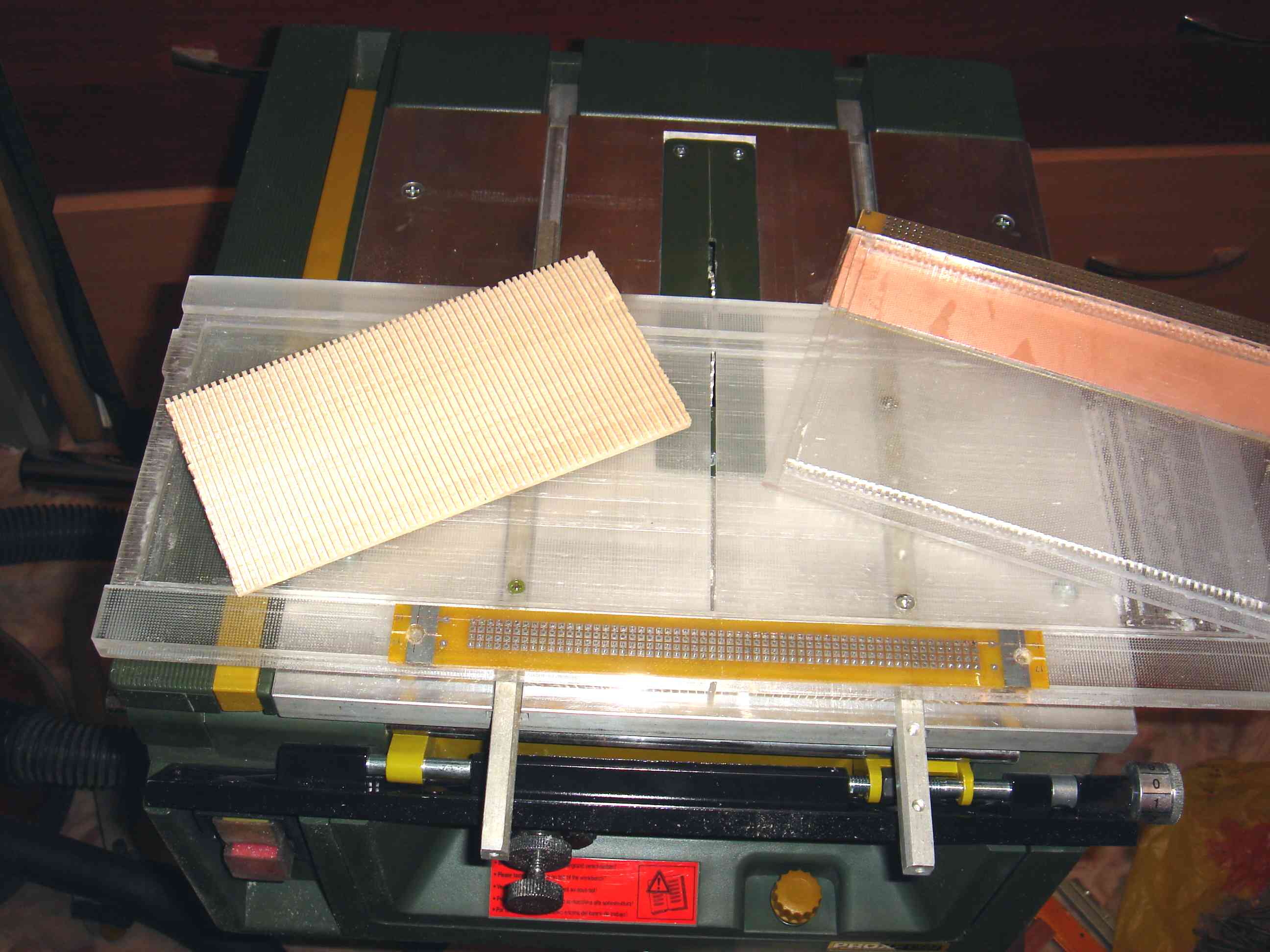

Моё приспособление для изготовления решеток .Может быть кому понравится метод .В отличии от Безверхневской любая планка стыкуется с любой другой .

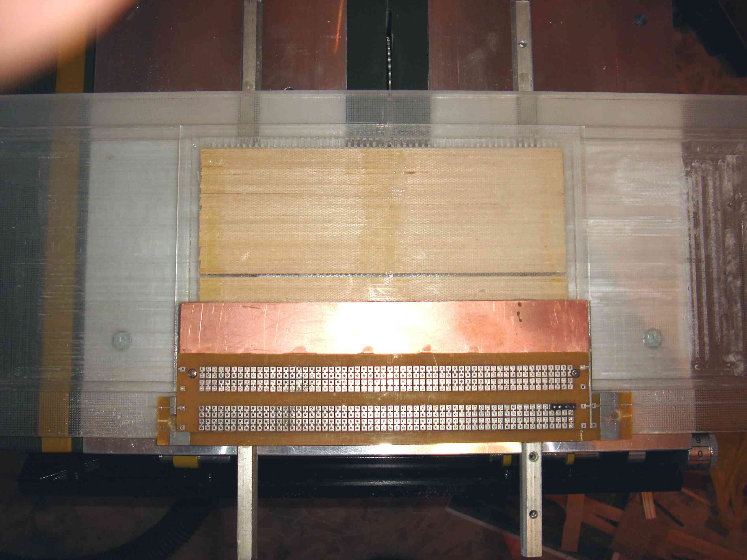

Все приспособление сделал на циркулярке .Склеил из двух 6мм кусков оргстекла корпус и выбрал паз 7мм глубиной по которому будет двигаться рамка из 3мм оргстекла .По периметру рамки бортики 3 х3 тоже из стекла и в мажем 3 полоски клеем пва и накладываю планки для решеток .К корпусу и к рамке прикрутил полоски монтажной платы у нее шаг 2.5мм а если надо шаг больше можно сделать другой кондуктор .В пазы станка положил 2 алюм. прутка 8Х8 сверху на клей а потом винтами прикрутил корпус .Получилось что четко зафиксированная рамка 1мм штырьками может двигаться по двум осям .

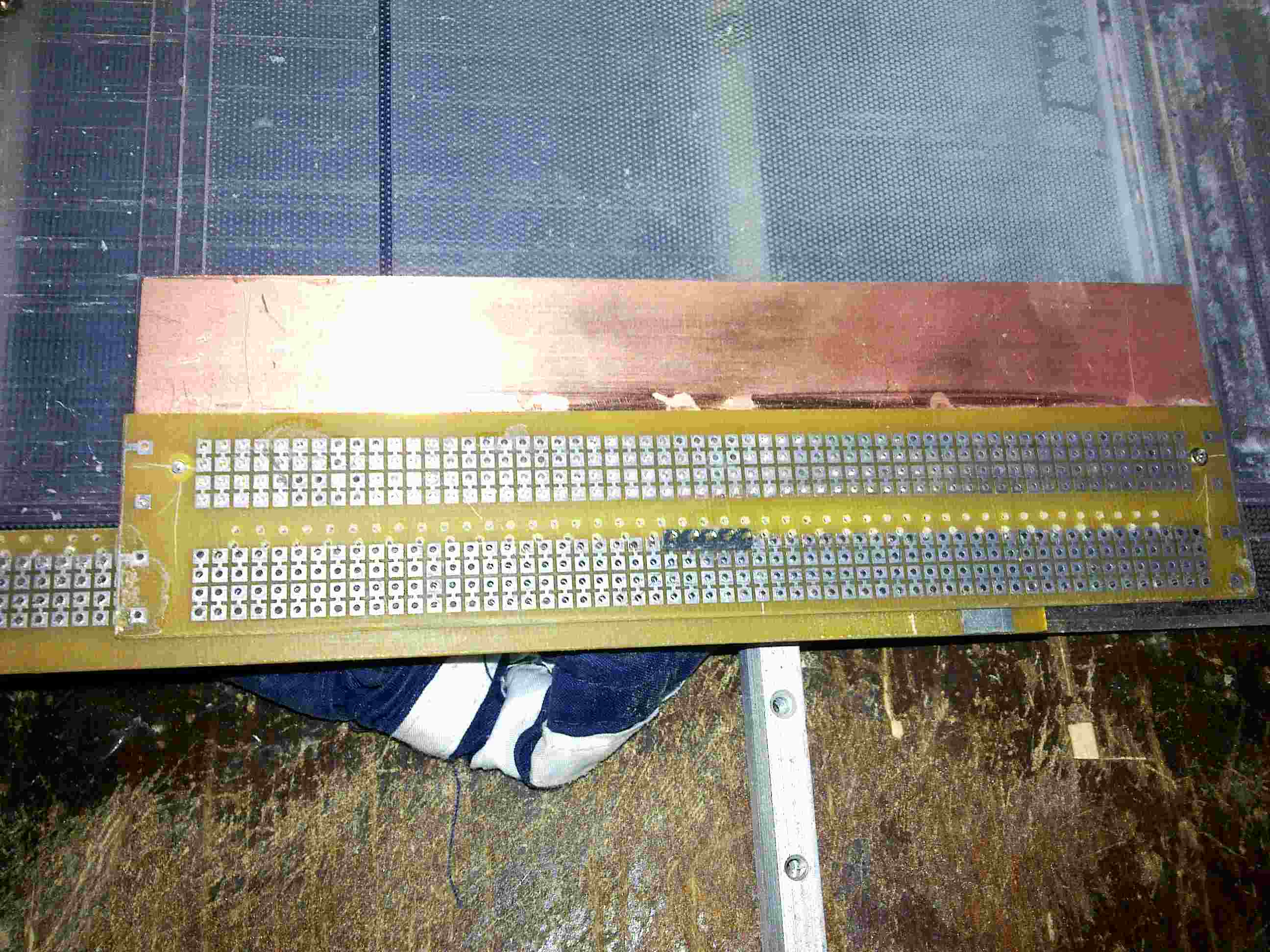

Рамка с приклееным набором реек должна пропиливаться с одним шагом .попалась на глаза монтажная плата у нее отверстия заводские шаг 2.5мм.одну плату прикрутил к рамке а 2 к корпусу а рядом на микрофрезере насверлил отверстия с шагом 3мм 4мм а на плате 2 отв. рядом -5мм шаг.рейки можно ссыпать в кучу и собирать решетку без всякой очередности.
