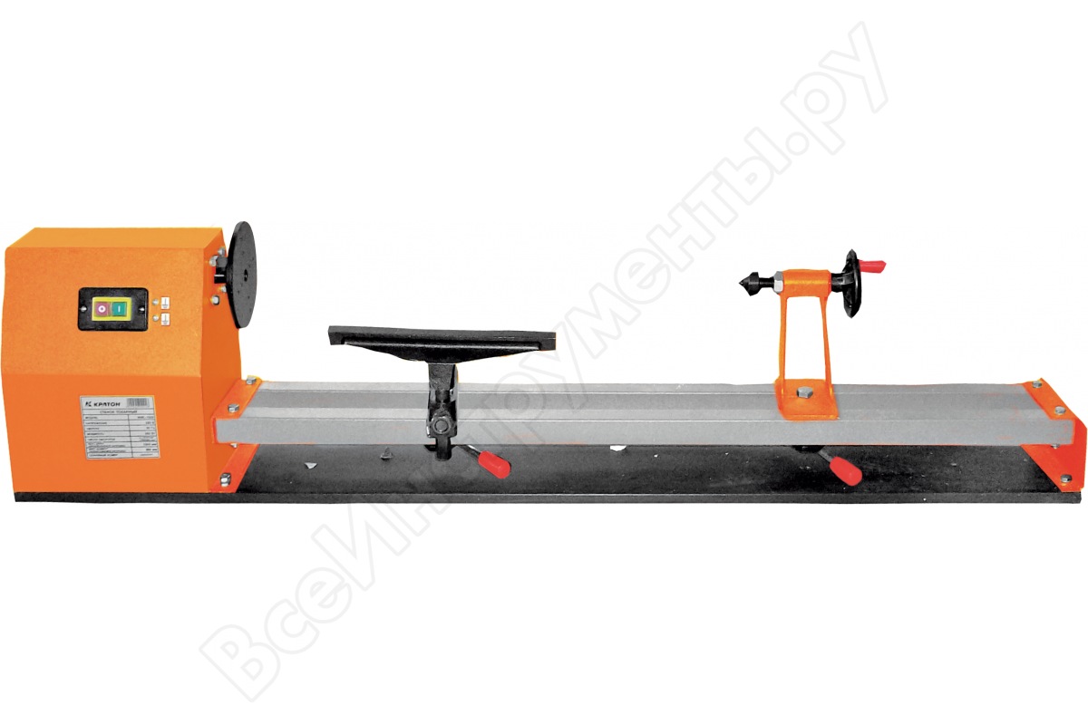

Re: Токарный станок Кратон WML-1000 4 01 02 001
Сегодня уже купили, и рассказали
http://www.vseinstrumenti.ru/stanki/tok ... -Responses
Добавлю что если перемещать, то 30 кг это вес. На КАТ180/200 проверено. 33 уже почти критично.

Да станок - как станок, обычный, недорогой и надёжный, бо ломаться в нём, вообщем-то, и нечему...Лет пять-шесть тому назад я такой видел на смоленском Диолде, легко разбирается, легко собирается, прост как мычание в меру компактен для девайса такого класса...))Стоил он в то время, что-то около 4500 рублей...Влад Вит писал(а):А кто, что скажет мне .....об этом ?

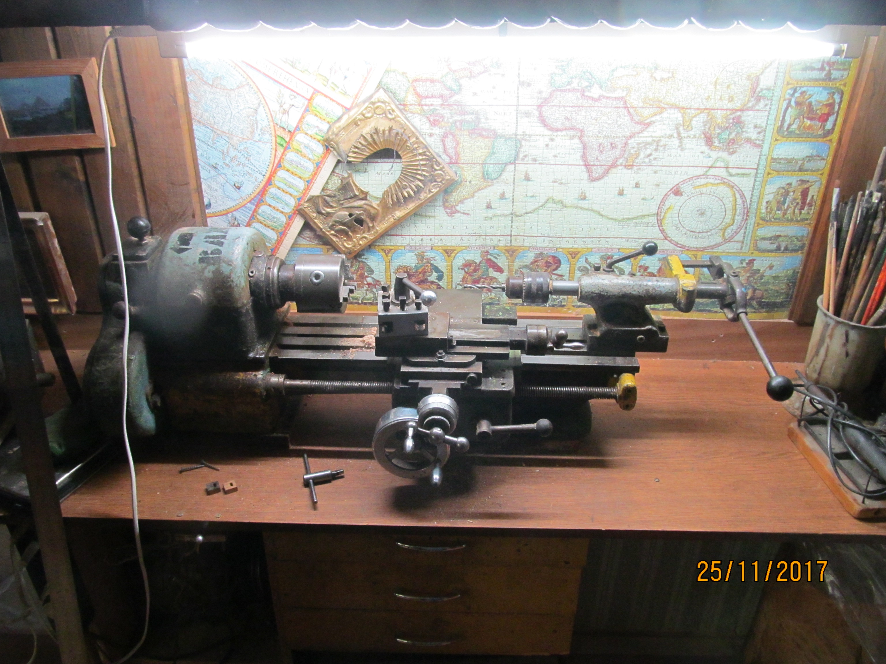

Ребят, а можно на него трехкулачковый патрон поставить. сложно это в домашних условиях ?
uns66
- Сообщения: 750
- Зарегистрирован: Вт ноя 20, 2012 18:06
- Благодарил (а): 3 раза
- Поблагодарили: 90 раз
Нет, не сложно...После покупки станка снимается вот эта железяка,планшайба, (см.картинку, красная стрелка), протачивается посадочный пояс под требуемый патрон, и засверливаются отверстия под крепление патрона...Если патрон бОльшего размера, то либо вытачивается так называемая переходная планшайба, либо - изготавливается новая...Вообщем, не сложно...))Влад Вит писал(а):...на него трехкулачковый патрон поставить...

Тогда еще вопрос,
а сложно ли удлинить станину этому станку
\ в молодости прикручивал доску и как-то крепил к ней заднюю бабку ...или вращ-центр
но как делал уже забыл....
сложно-ли сделать металлический удлинитель, скажем на деревяшки до метра ?
Ничего сложного принцип такой.
https://www.youtube.com/watch?v=9VgjZoeN4Lw
Только из под условий точить желаемое лучше всё таки сделать из металла. Подручник если что крепить пожостче. Предварительно замерить профиль по которому ездит ЗБ, он там вроде по рисунку полый. Сварить наверно конструкцию раму и на болты торцом крепить к станку. И прикинуть мощность мотора. Наверно про люнет надо будет не забыть и про удобный подручник. А то на самом деле короткий подручник к длине рамы несколько небольшой и неудобный. На DB проверил, но это чисто моё мнение... Кстати DB-250 станина может тоже быть куплена как зап.часть. Ухватился за идею, но потом как-то перегорел.(или пробежал мимо ) Фото где-то в интернете есть.

спасибо, пожалуй и я на двух. а не на одной досочке делал.....но у меня станина чугунная, к ней болтами не прикрепить....
как-то я по другому выкручивался....
хочу определиться .....удлинять свой или........ купить токарник для дерева
хочу решить, что проще, что дешевле..
ВСЕ советы принимаю
ВСЕ советы принимаю

Ага, ага..."Воевали на бумаге, да забыли про овраги"...))СергейКо писал(а):...Ничего сложного...
Правда, кроме всех этих соплей придётся вдобавок ко всему заказывать новую зубчатую рейку, заказывать новый ходовой винт с трапецией, да, ещё и опору ходового винта переносить , дабы суппорт мог бегать по всей длине и при этом повторить профиль станины, ну, это же сущая мелочь, правда?...))
Херня всё это чистой воды, уж не взыщите за непарламентность эпистоляра...))Куда как проще, надёжней и красивее купить токарник по дереву, наложить пару уголков на направляющие и будет вам счастье длиной метра 2-2,5...))

Мне захотелось совсем простенькое увеличение, в основном для мачт и реев...ну, когда будет станок может и захочется и что-то еще на нем делать ...
просто отнести сантиметров на 40 от основного станка вращающейся центр...но чтобы можно было поджимать реечку..
работать только руками...
вот и решаю, что мне будет проще
нарастить станок сантиметров на 40
или
купить новый для дерева и поставить на него патрон
Все советы принимаются.
Если бы пользовался часто, купил бы новый не задумываясь
но пользоваться этой приспособой рассчитываю крайне редко...по-этому и спрашиваю совета
или
Обработка тонкой и длинной стандартным резцом соответственно люнет, люнет соответственно каретка и винт и т.д. экономически IMXO не целесообразно. Проще готовый тот купить
Можно конечно сделает типа такого
http://www.chipmaker.ru/topic/149046/page__st__60
снять держатель резцов, подумать про конструкцию подручника, выгнать каретку максимально влево к патрону. Тут цена работы своими руками. Всё равно на тонкой и длинной поддержка нужна Если люнета нет, то он ценой под 7 рублей как тот станок по дереву.
UNS66 прав овчина выделки не стоит. Удлинитель (станина) для DB-250 мне из Москвы выставлена была за 5 рублей. Проще наверно по дереву купить,усилить, что то типа самодельного люнета изобрести или на на подшипниках доработать как Сергей Кутузов.
Чисто моё мнение, то я с чехом на столе (вроде это чех) на наш ТВ похож проблем для обработки тонких деревяшек не вижу. Хороший станок. Люнет слегка под...ный можно и на развалах найти и подделать. Резцедержатель снять, из алюминиевого уголка придумать подручник во всю длину , выгнать суппорт влево, приделать уголок для ЗБ, сделать ЗБ простейшую(в инете идей полно) да и своя тяжеловатая и точить. Станок сам по себе красава в хороших руках, если ещё за небольшие деньги. По металлу то-же вполне
Вот небольшая тема про удлинении ТВ-ки
http://www.chipmaker.ru/topic/18262/.
Вообще когда DB-3 хотел купить"генерация схватывала" к нему же станину хотел найти БУ или новую для деревяшек. ЗБ сам замострячить, но по цене и реализации идеи и если место есть проще по дереву купить полунормальный. Да и не нужно мне это. Владимир Витальевич за всю жизнь до Вашей каравелло-армады в хорошем смысле никогда не добраться.....
