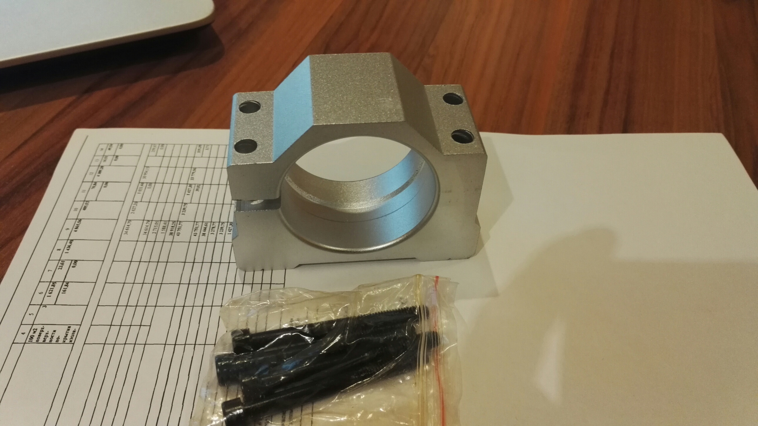

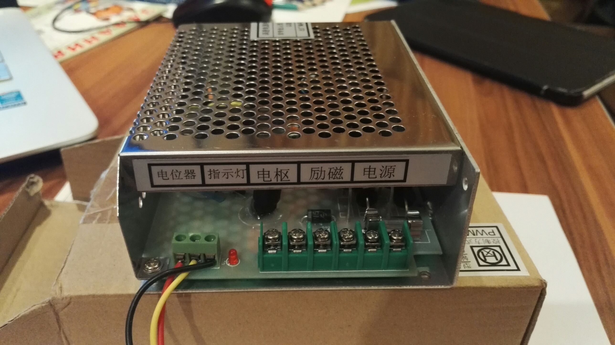

- эл.двигатель постоянного тока с воздушным охлаждением (диапазон 12-48 вольт, вращение 3000-12000 об/мин, мощность 300Вт);
в комплекте: двигатель, трансформатор, держатель двигателя, регулятор. Сей комплект обошёлся в 4,2 т. руб. Комплект пришел достаточно быстро, распаковал, проверил. Все работает, НО не ожидал, что на двигателе будет насажен (как у них называется) шпиндель, т.е. по нашему патрон для зажима сверел.

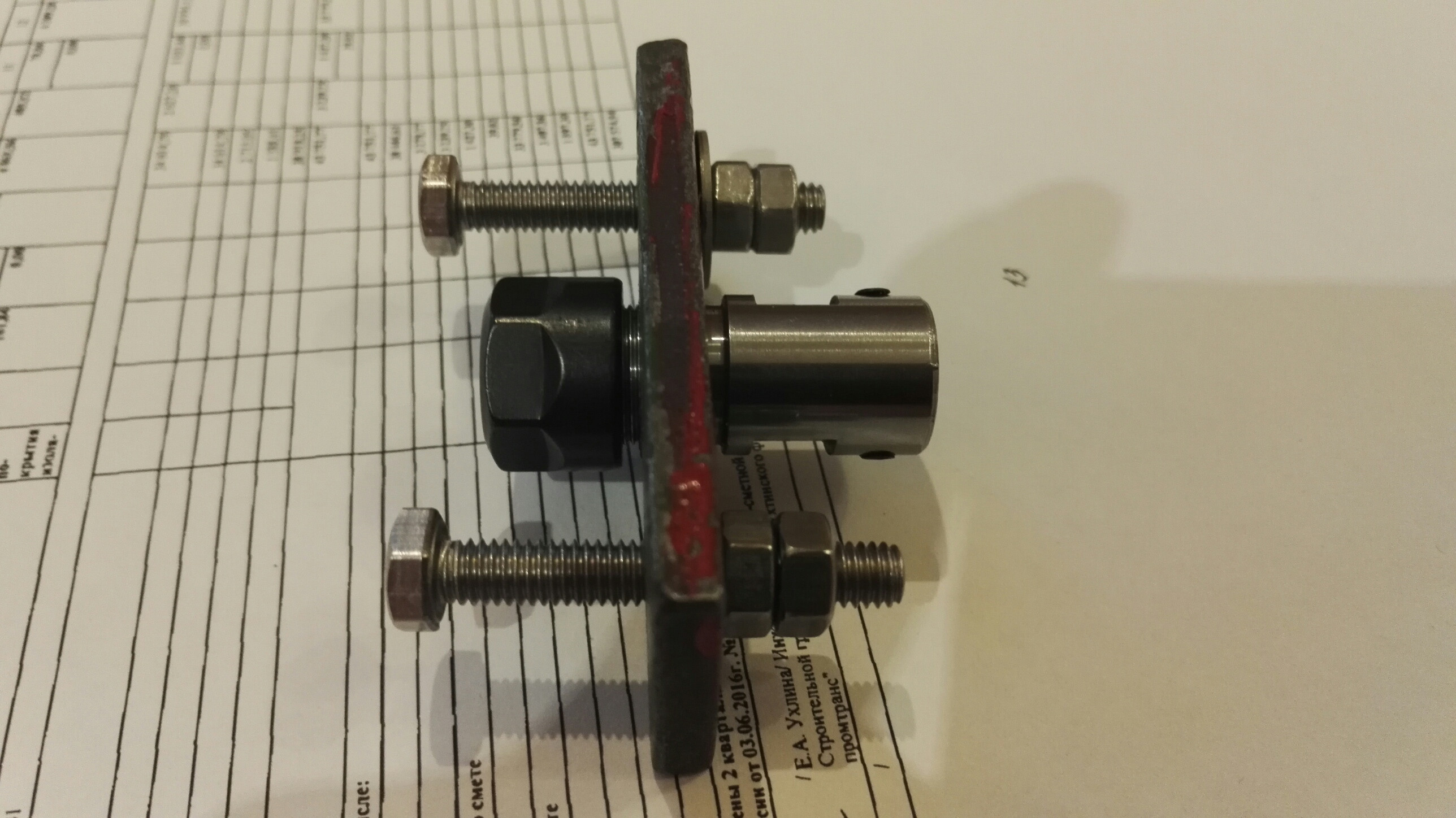

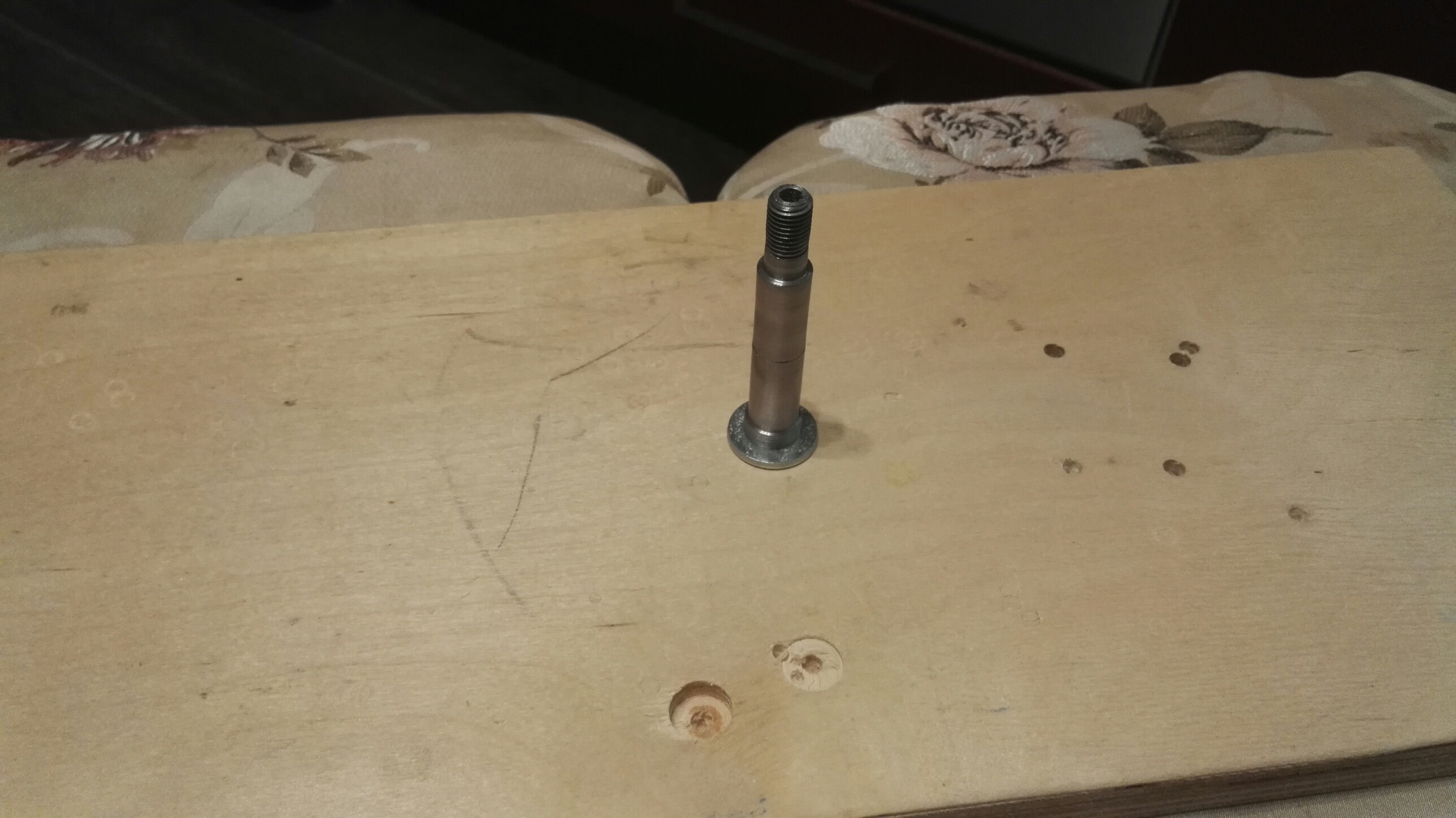

Думал, что открутив винт, что ввинчен в торце от снимется, был крайне не прав...
Учитывая, что выбивать/сбивать его нельзя, пришлось сделать съемник (попыток его придумать было 2), это последний.
Еще к этой детальке прилагался разводной ключ, с тремя отверстиями в рукоятке - два стягивали данную пластинку и центральный болт, выталкивающий/отталкивающий от себя якорный вал.

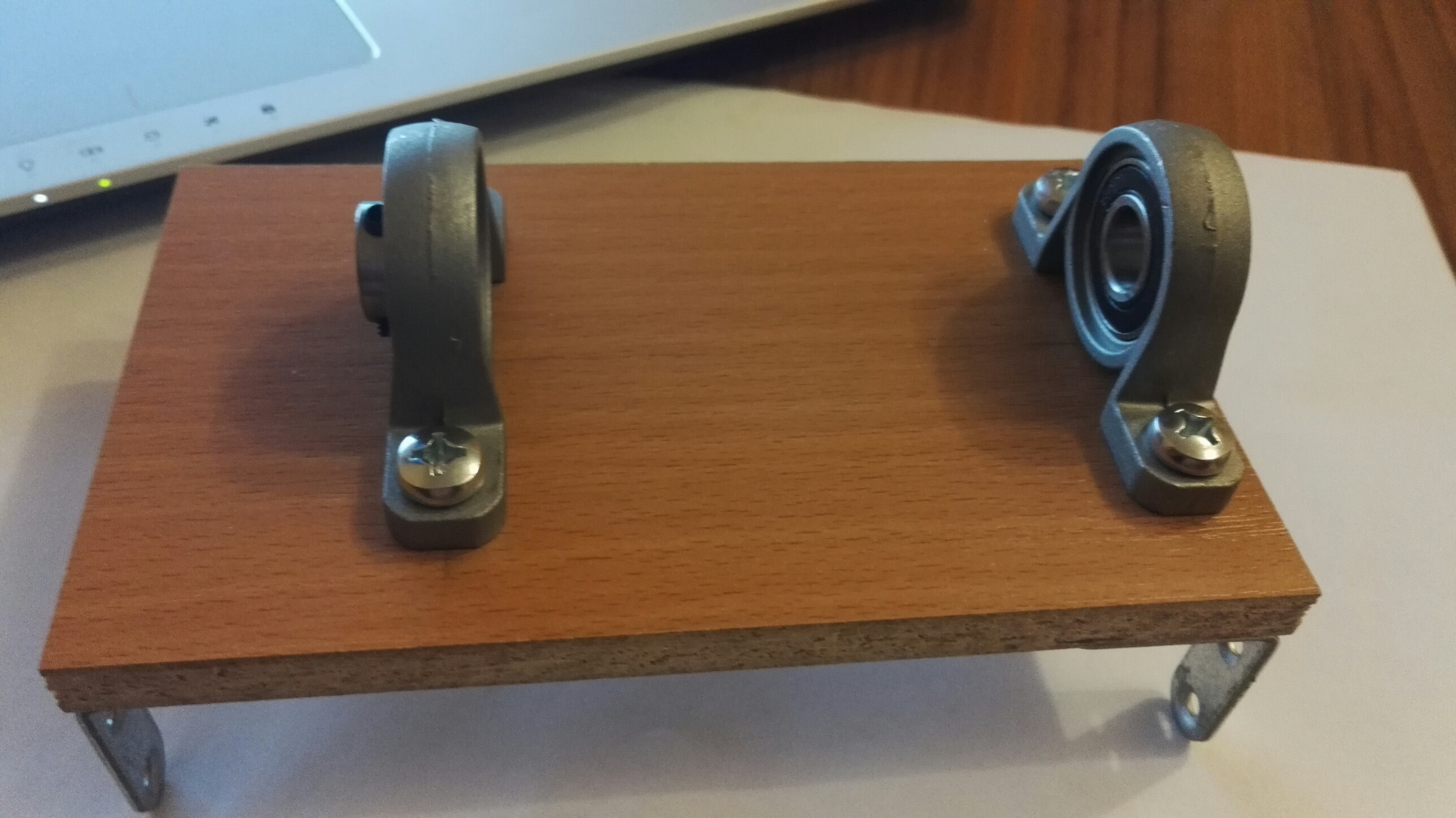

Следующим были заказаны:

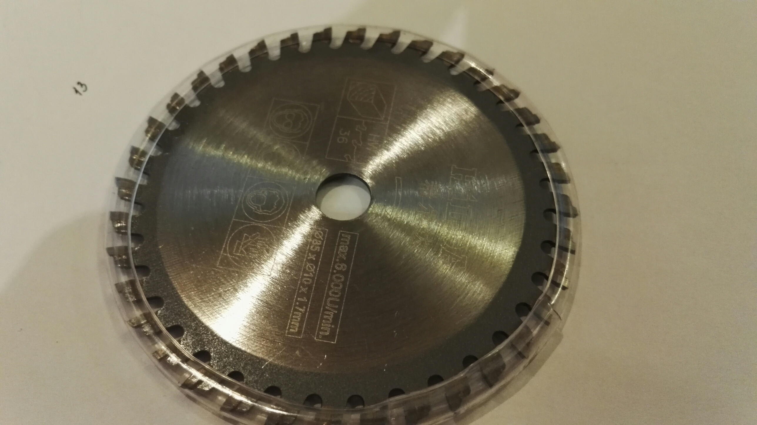

- пильный диск - 36 зубьев, 85 мм наружный диаметр, 10 мм посадочное отверстие. Цена вопроса 156 руб.
С такими же параметрами есть диски бош (1600 руб.), если поднебесный себя не оправдает, есть качественная альтернатива

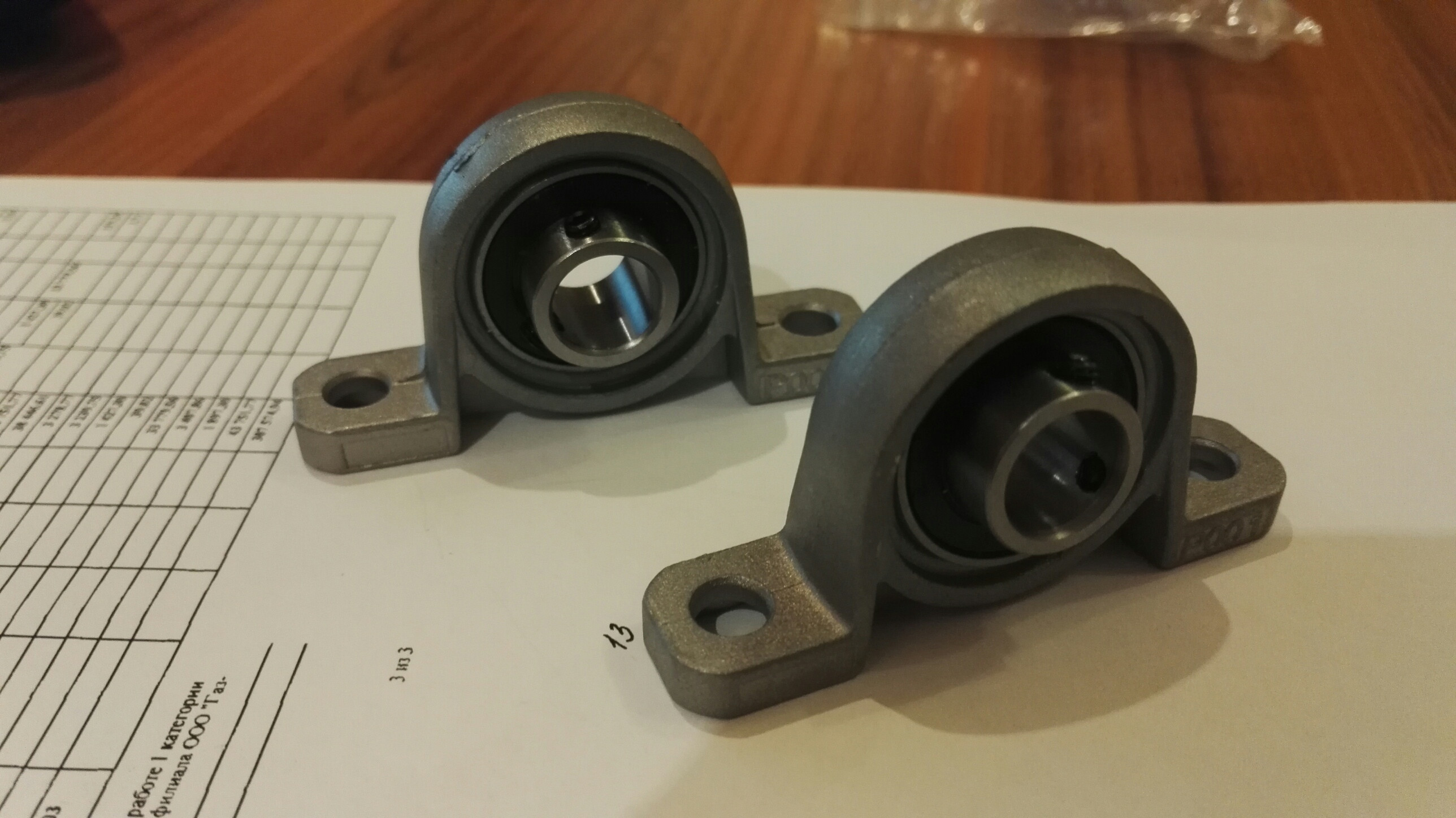

- два подшипника на 12 мм
Цена вопроса 270 руб.

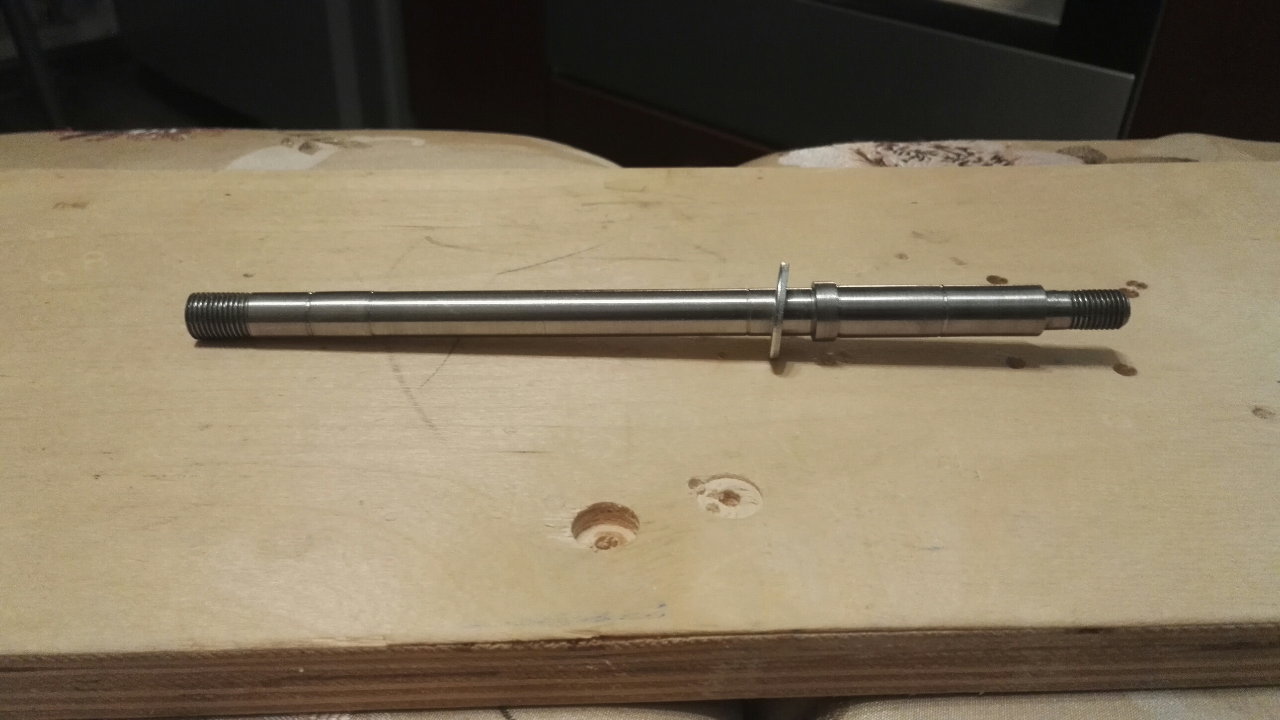

- вал. Вал заказал у местного токаря. Обошелся 700 руб.
(бутылка коньяка). Как не странно, но в настоящее время за эту валюту еще выполняют заказы.

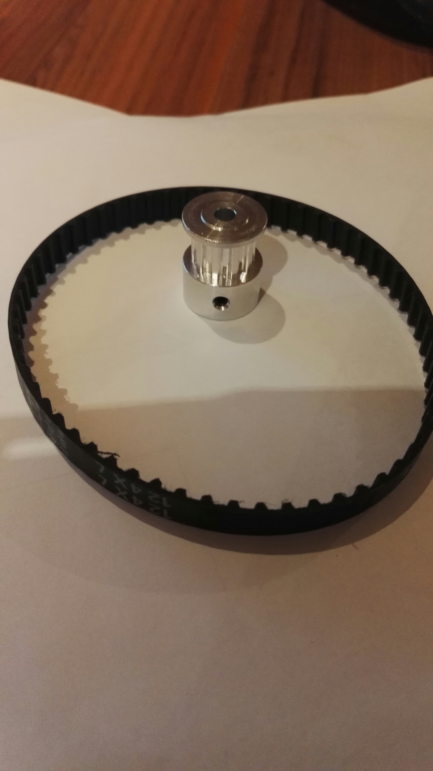

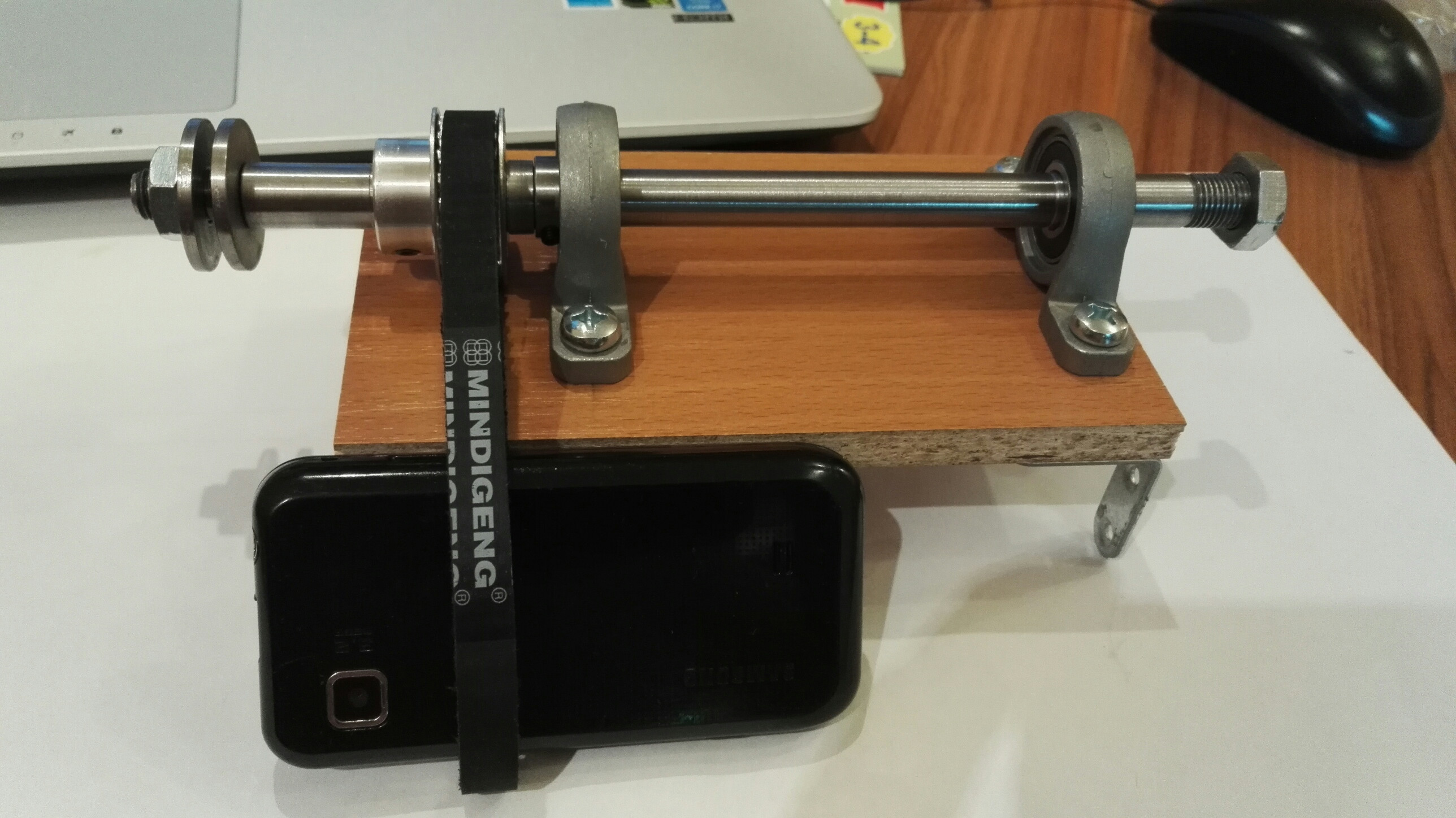

Также перед валом был заказан комплект ремень, два шкива, с передаточным числом 1:2 (для уменьшения скорости вращения пильного диска - 1500-6000 об/мин).
Токарю дал шкив, чтоб сделал посадочное место с конусной обточкой. Отверстие в шкиве ни 0,15 мм было меньше чем у вала.

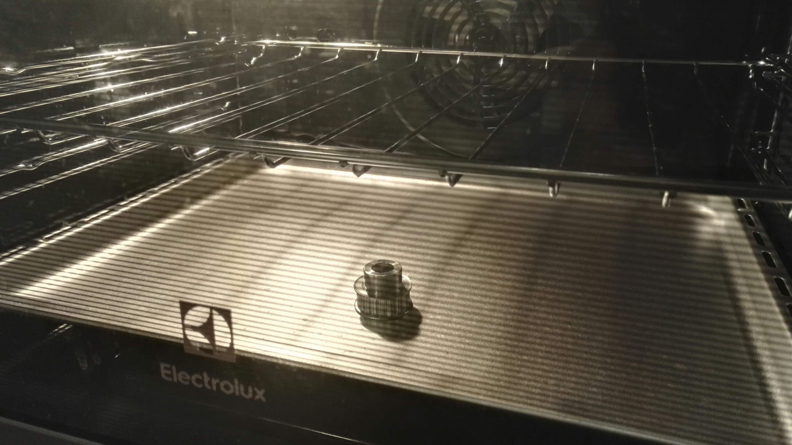

Шкив разогрел в духовке. Плюхнулся на место, даже не пришлось подбивать, хотя приготовился. Вал со шкивом остыл, теперь просто не содрать. Стоимость шкивов, ремня 650 руб. Остаток 4 024 руб.

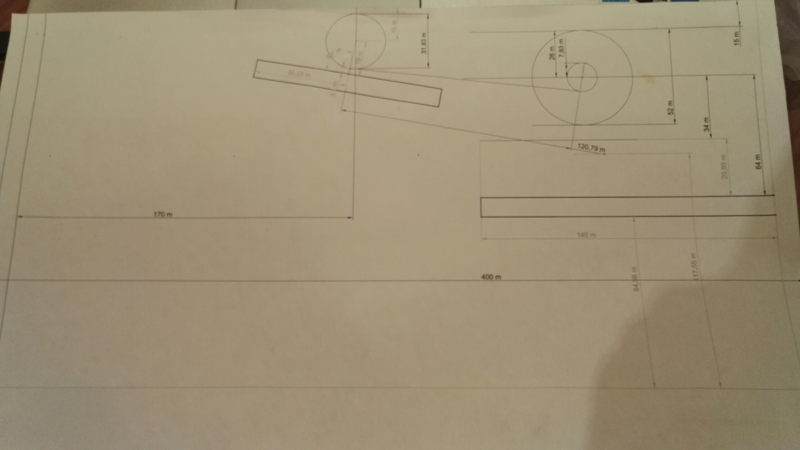

Теперь корпус циркулярки - сделал чертежик-схемку
Это поперечный разрез - слева вал, справа двигатель ПРОЛОЛЖЕНИЕ СЛЕДУЕТ.

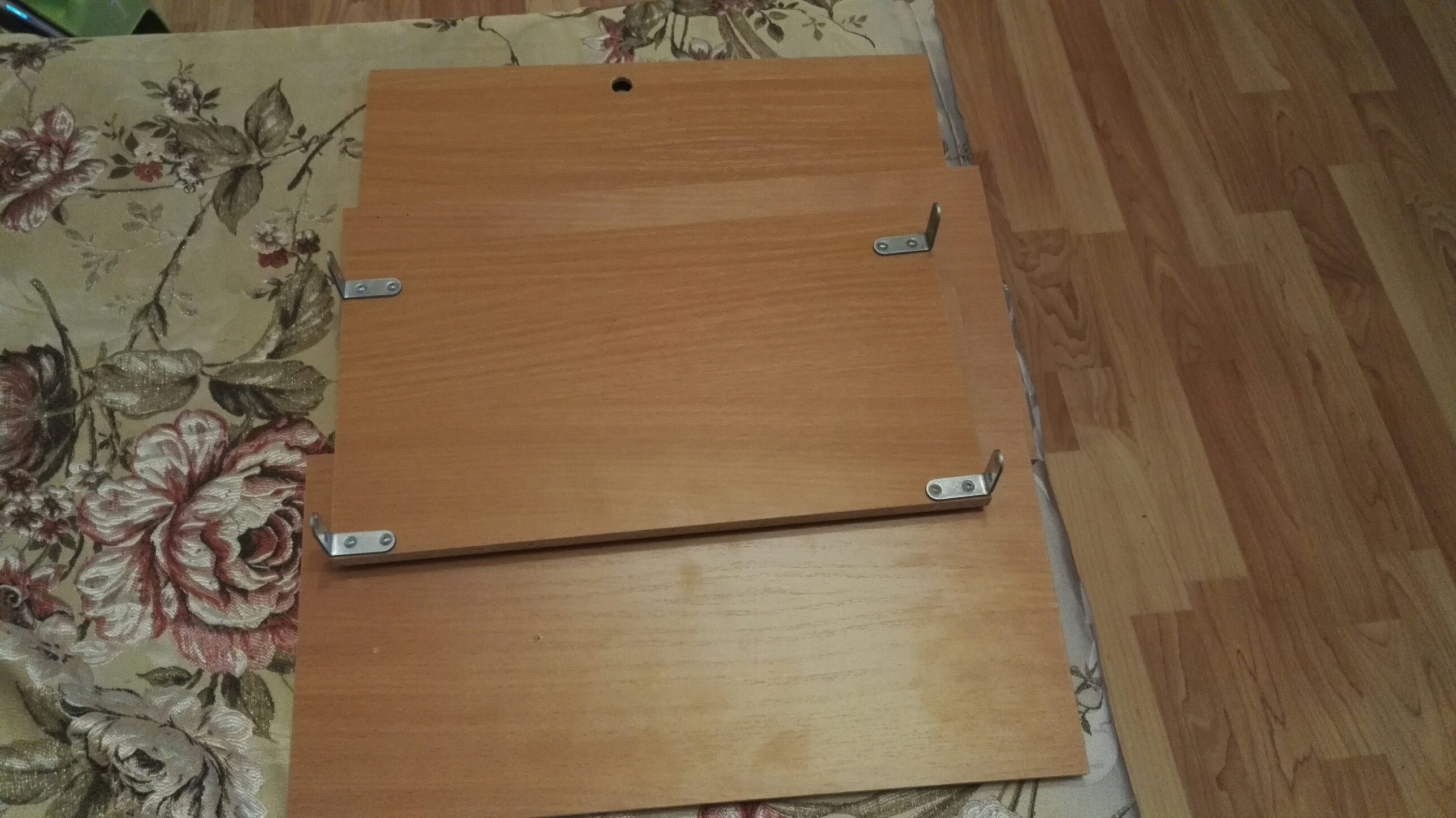

Местные мебельщики в течении 2-х дней выпилили мне панельки корпуса - 4-е боковины, перегородка, "столик" для крепежа подшипников (6 элементов). Толщина
панелей МДФ 10мм, размеры корпуса получатся 400*400, высота 200мм.
На одной половине разместятся отсек двигателя, на другой диск+пыль.
Надо подумать о заборе воздуха (чтоб двигатель не сгорел) и отсосе стружки, пыли. Конечно может и в отсеке будет оседать, а может и нет.

Чертежик (два зеркально распечатанных) банально наложил на панельки (перегородку + правую стенку), шилом отметил контур "столика" для подшипников, центр вала. Подшипники закрепил на "столике".
Для крепления столика к перегородке и правой стенке использовал уголки. В сборе выглядит как то так.
