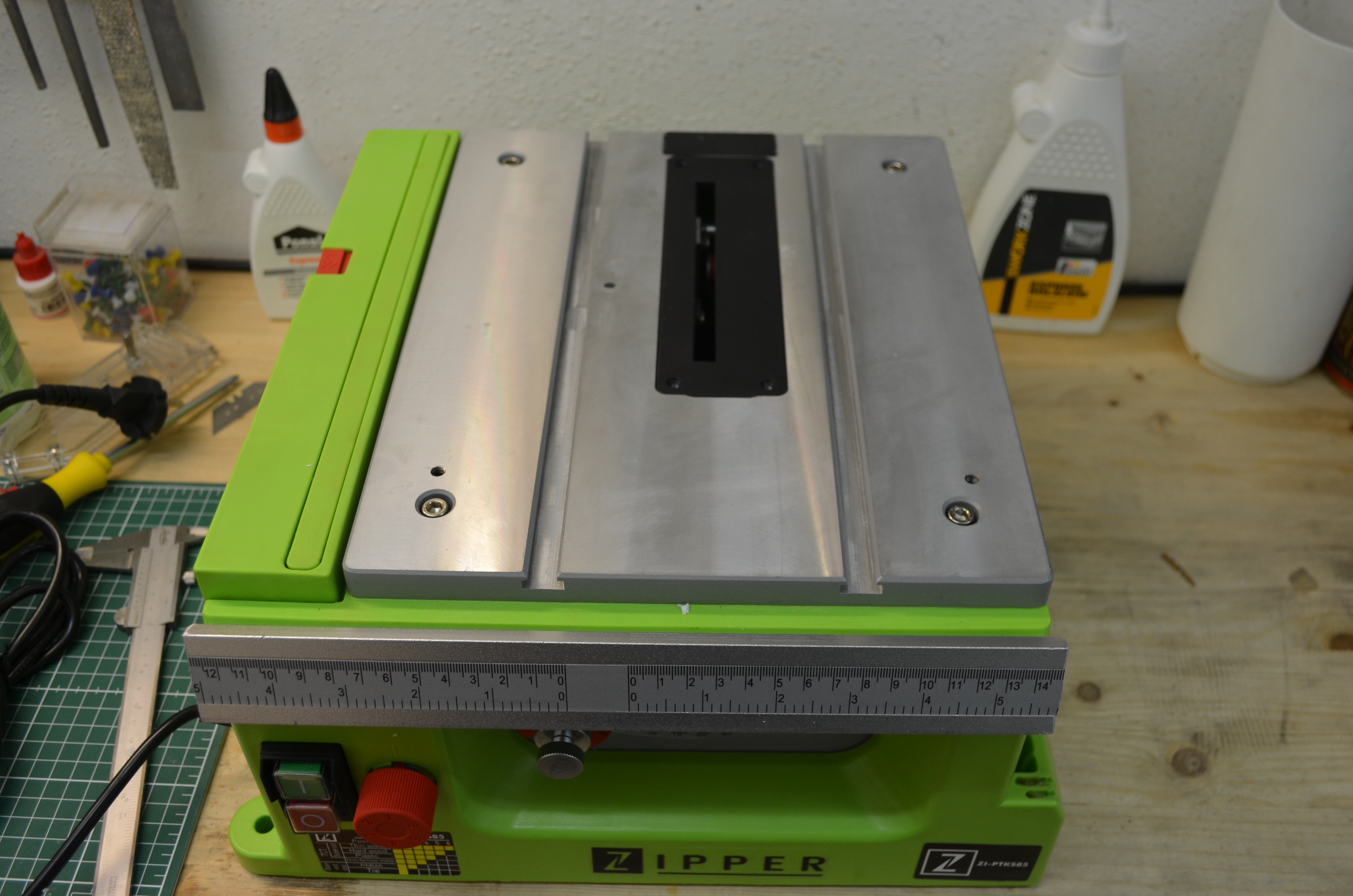

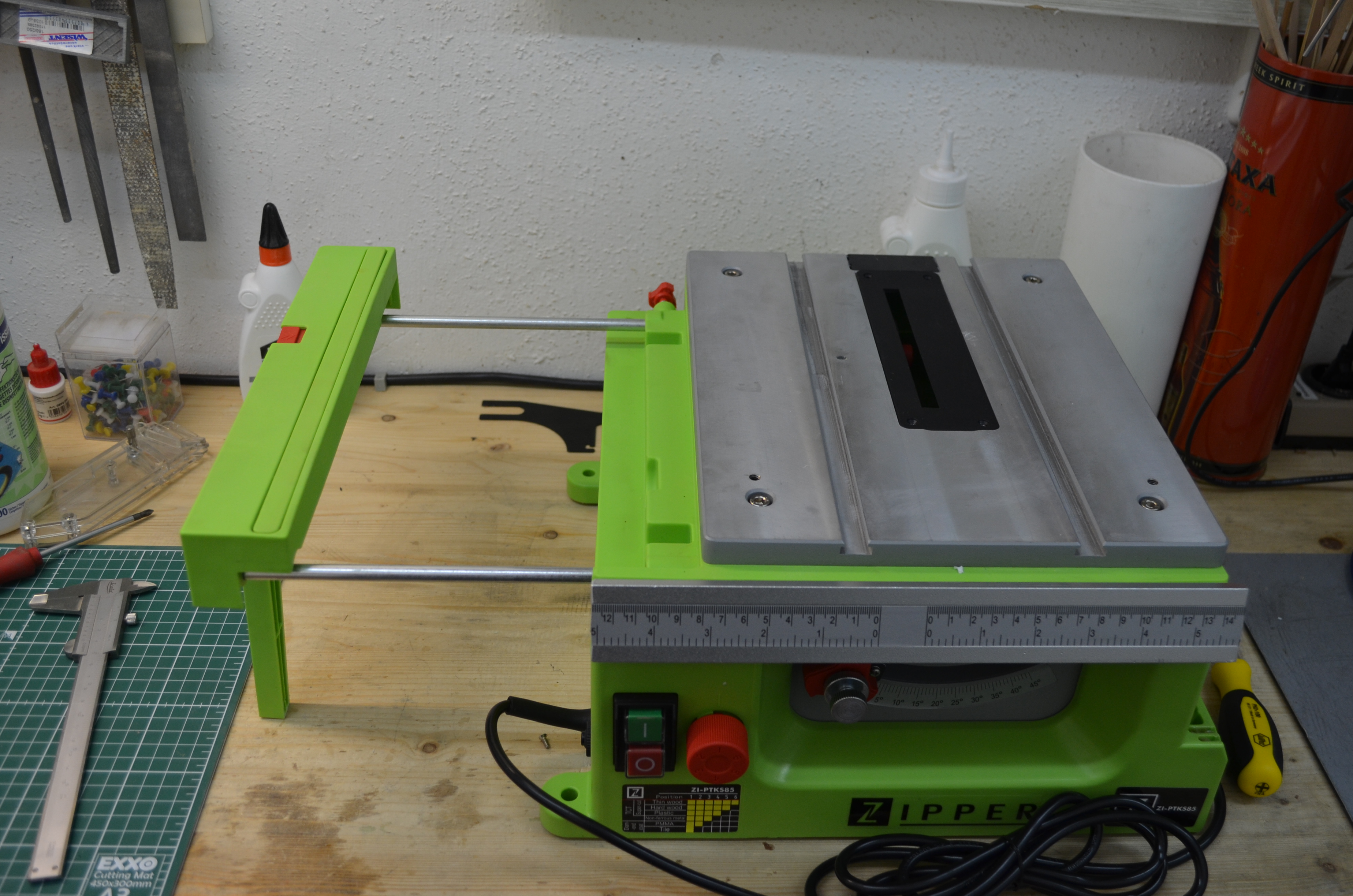

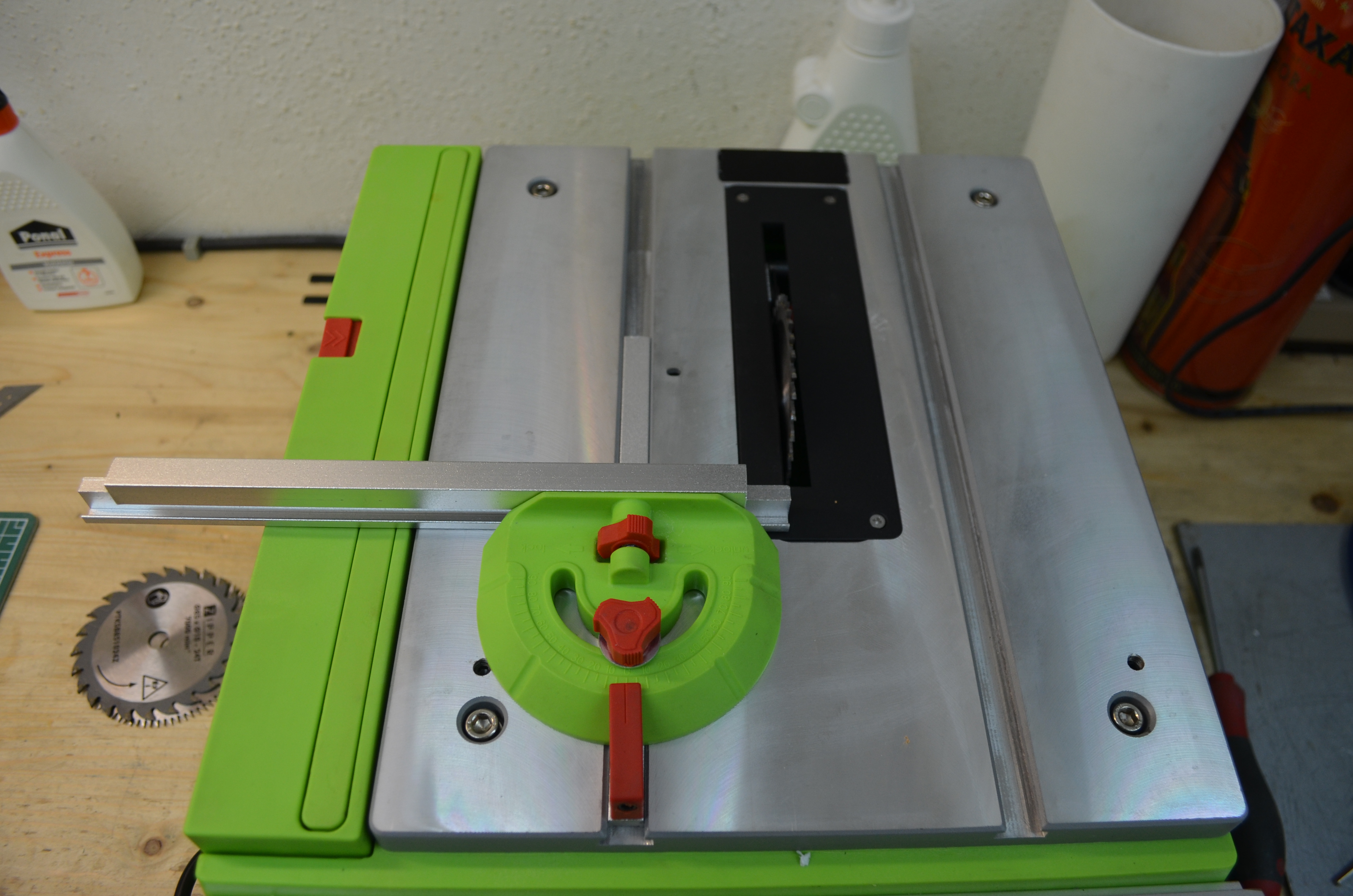

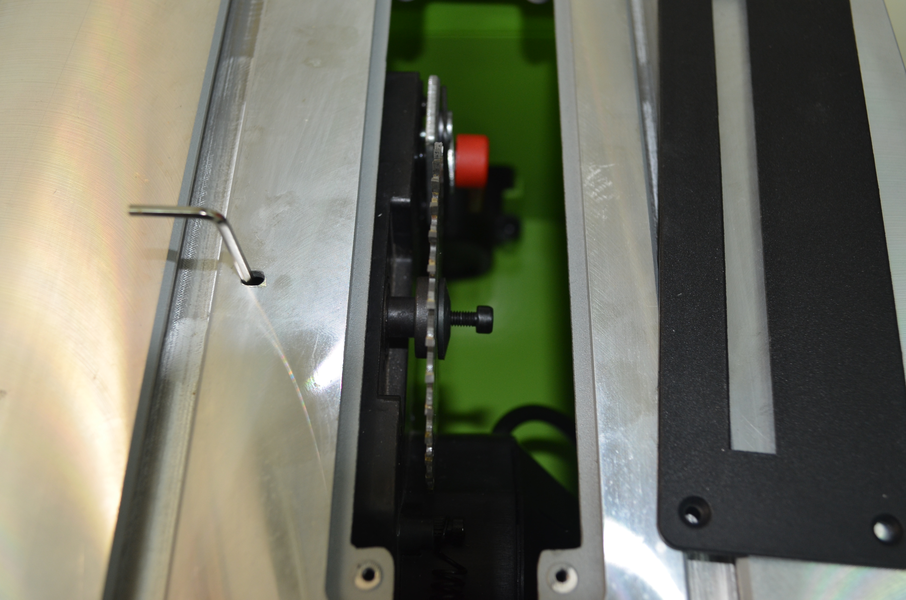

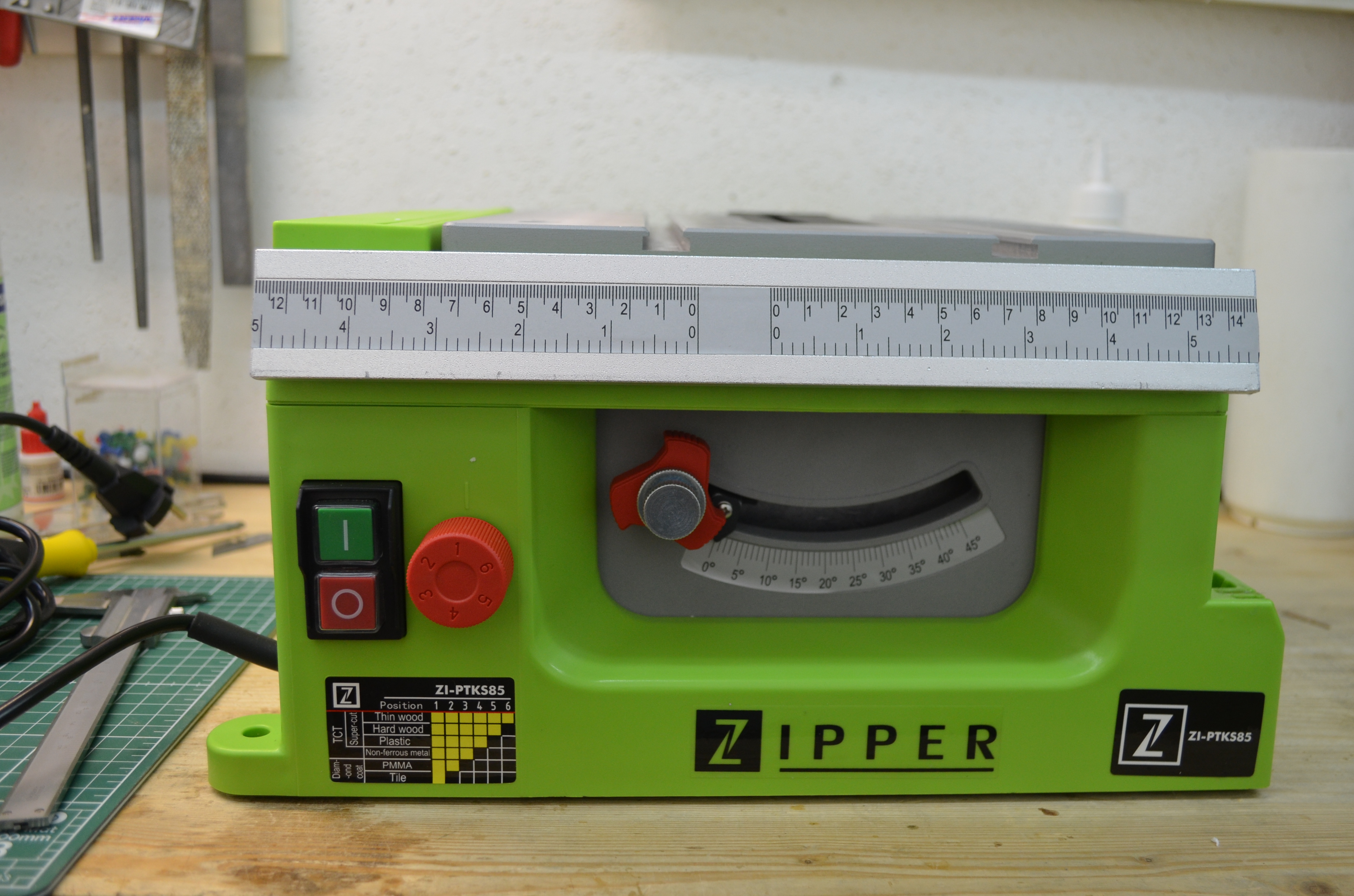

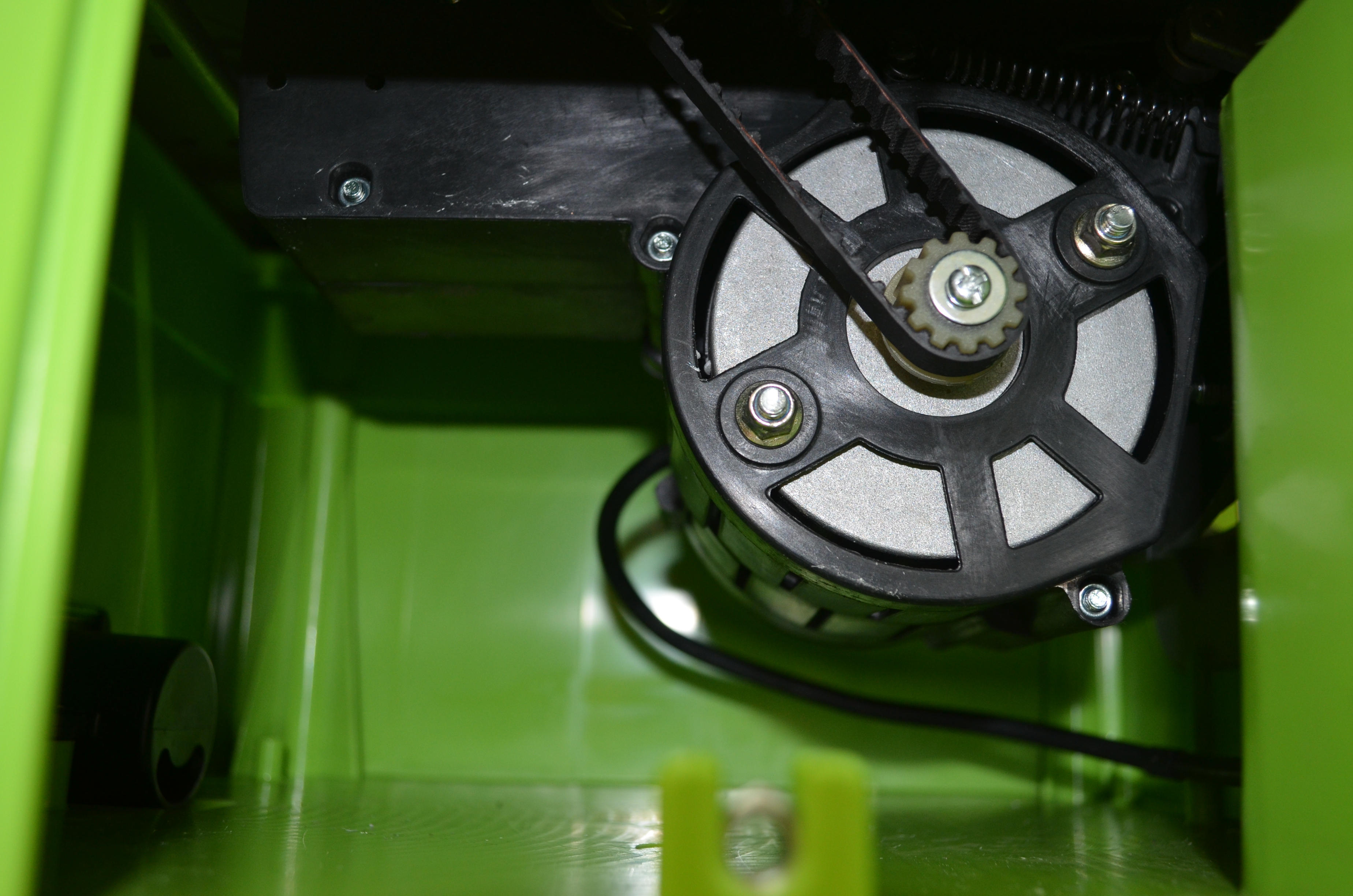

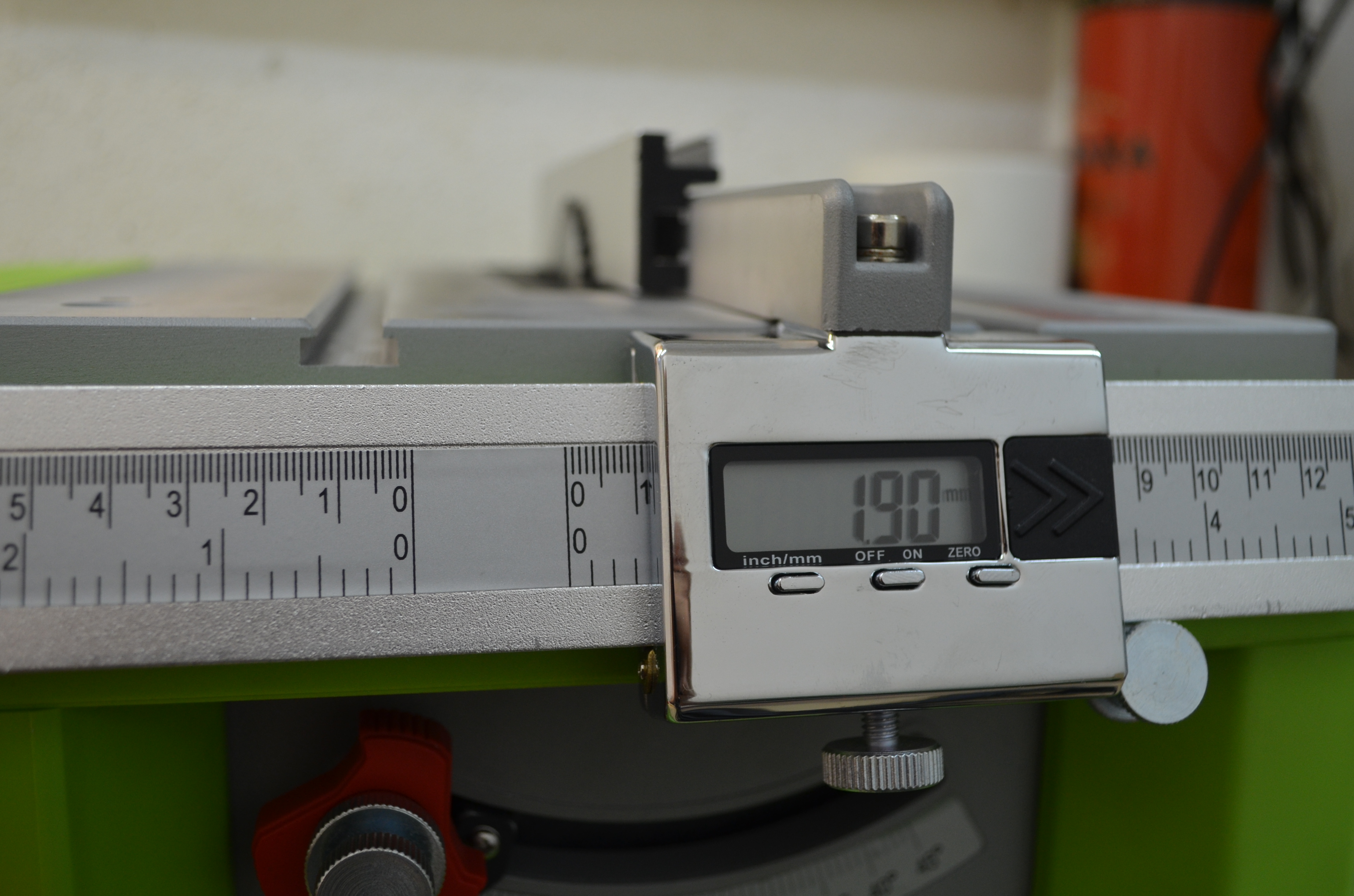

Недавно наткнулся на новинку настольную циркулярку от фирмы Zipper если не ошибаюсь то австрийски изготовитель которую недолго думая и заказал... повсему видно что это альтернатива к Proxxon FET но намного дешевле, я не имею Proxxon чтоб сравнить поэтому решил сделать фотоотчет. Сначала о технических данных:
Мощность: 200 W
Обороты: 4400 - 6800 U/min
Размер стола: 300 х 300 mm и 300/500 mm в развернутом варианте
Глубина пропила: (45°/90°) 15/22 mm
Посадочная: 10mm

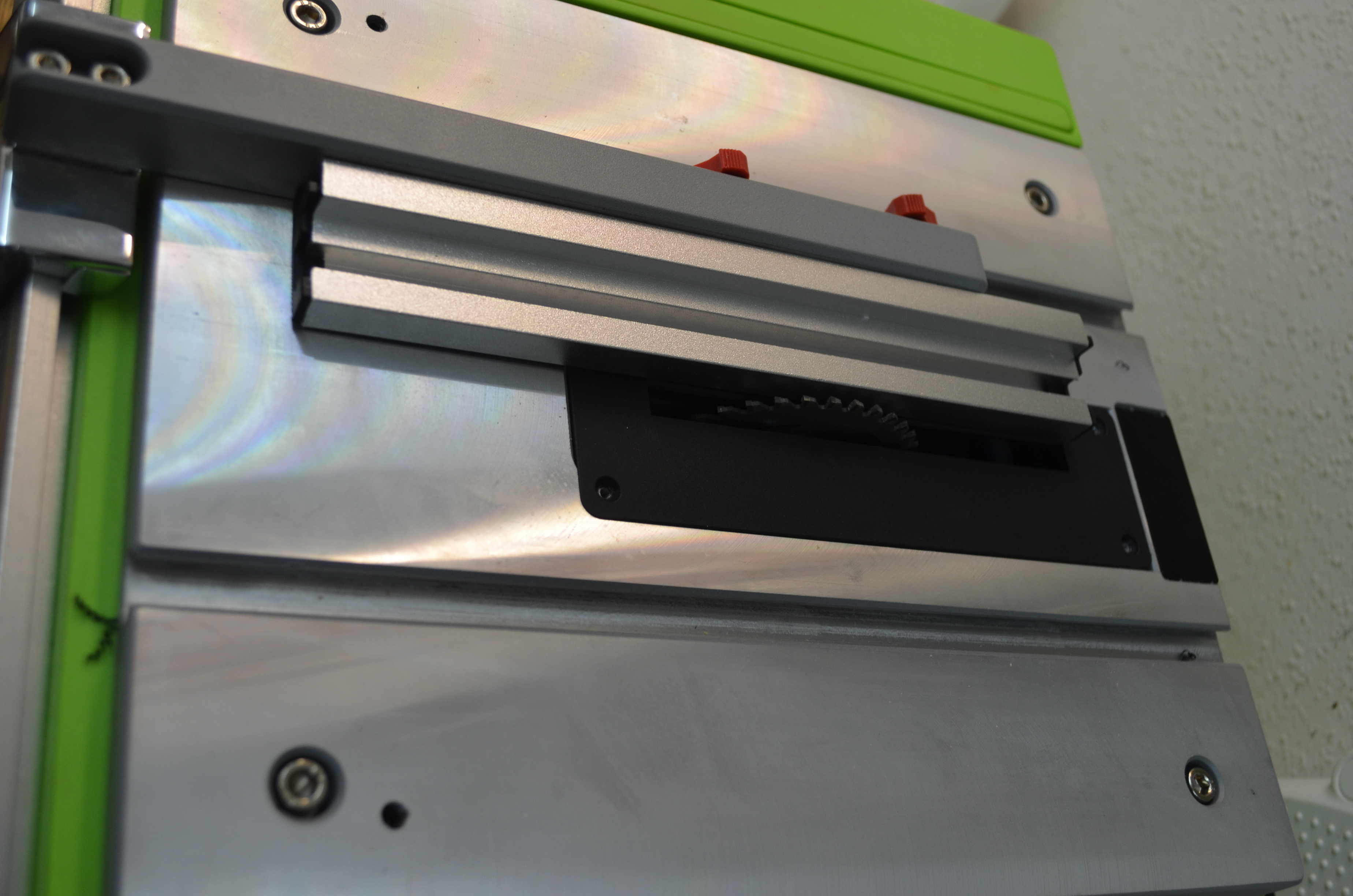

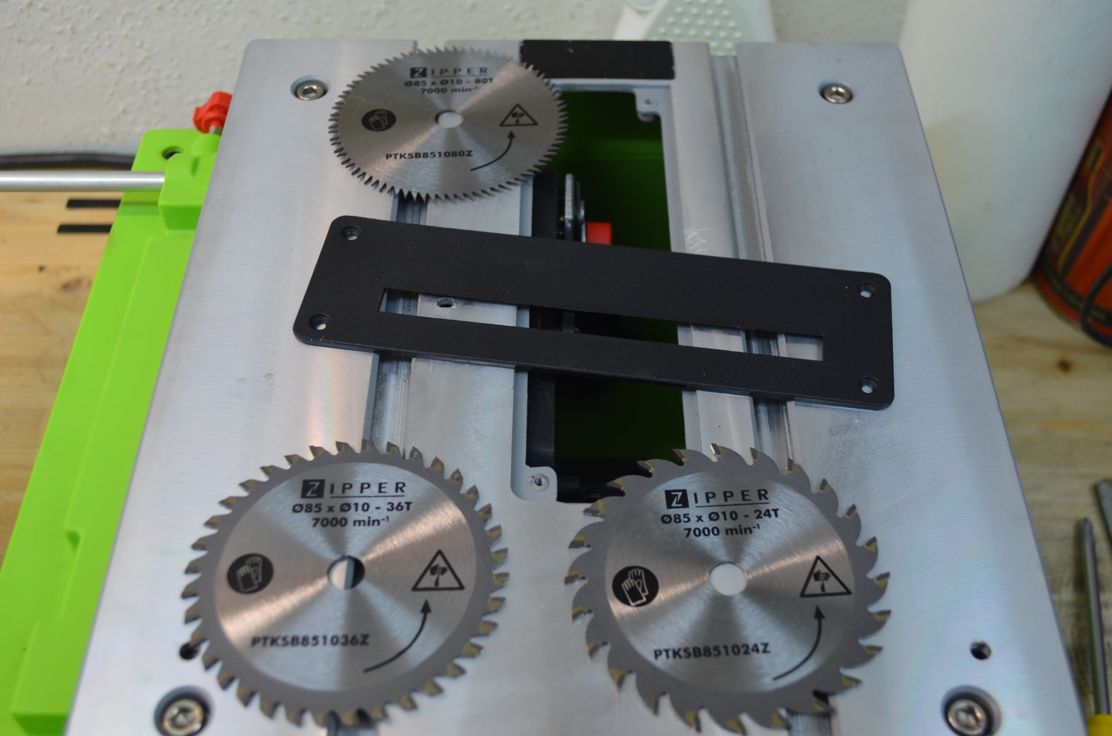

Опробовал... работает довольно тихо, срез чистый. Есть конечно минусы, самый существенный пожалуй что прийдется накладки под диски для стола наделать прорези слишком огромные, для мелочи не пойдет.

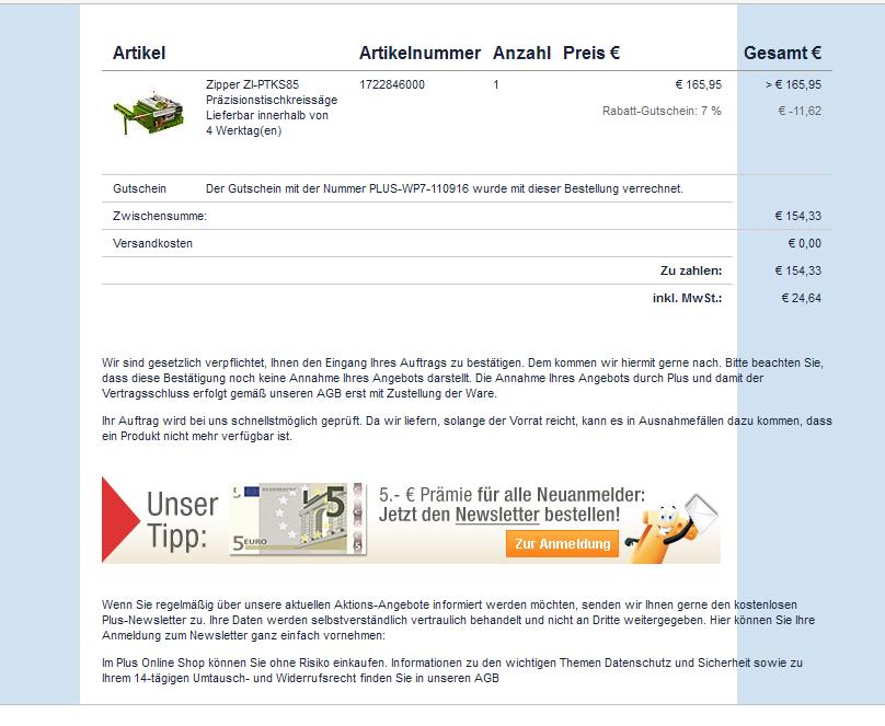

VAGREY
Сообщения: 1331
Откуда: Астрахань
Благодарил (а): 293 раза
Поблагодарили: 402 раза
Re: Настольная циркулярка Zipper, ZI-PTKS85
#3 Сообщение VAGREY »
А где Вы брали по такой цене?

VAGREY
Сообщения: 1331
Откуда: Астрахань
#5 Сообщение VAGREY »
154 33 и 165 95 разные суммы я поэтому и задавал этот вопрос. Жаль ответа не получил.
С уважением Сергей.

VAGREY писал(а):154 33 и 165 95 разные суммы я поэтому и задавал этот вопрос. Жаль ответа не получил.
так я и скинул линк где брал... или это уже не ответ

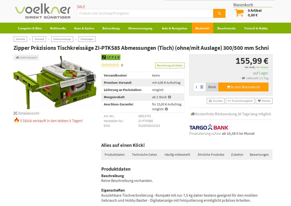

на ссылке выше где я брал сейчас ещё дешевле... когда я брал было 7% сейчас 10% ( Wir geben 10 % Wiesn-Rabatt auf Alles** Nur 48 Stunden! Rabattcode: PLUS-WIESN16 ), при заказе надо Rabattcode задать
но можно заказать в другом месте нужно только в поисковик задать
http://www.norma24.de/baumarkt/werkzeug ... Gwoda2cPjw
или тут
http://www.voelkner.de/products/906984/ ... 0wod45gCCw
так же из оригинального интернет магазина- цена выше
http://www.zipper-maschinen-shop.de/Hol ... TKS85.html
