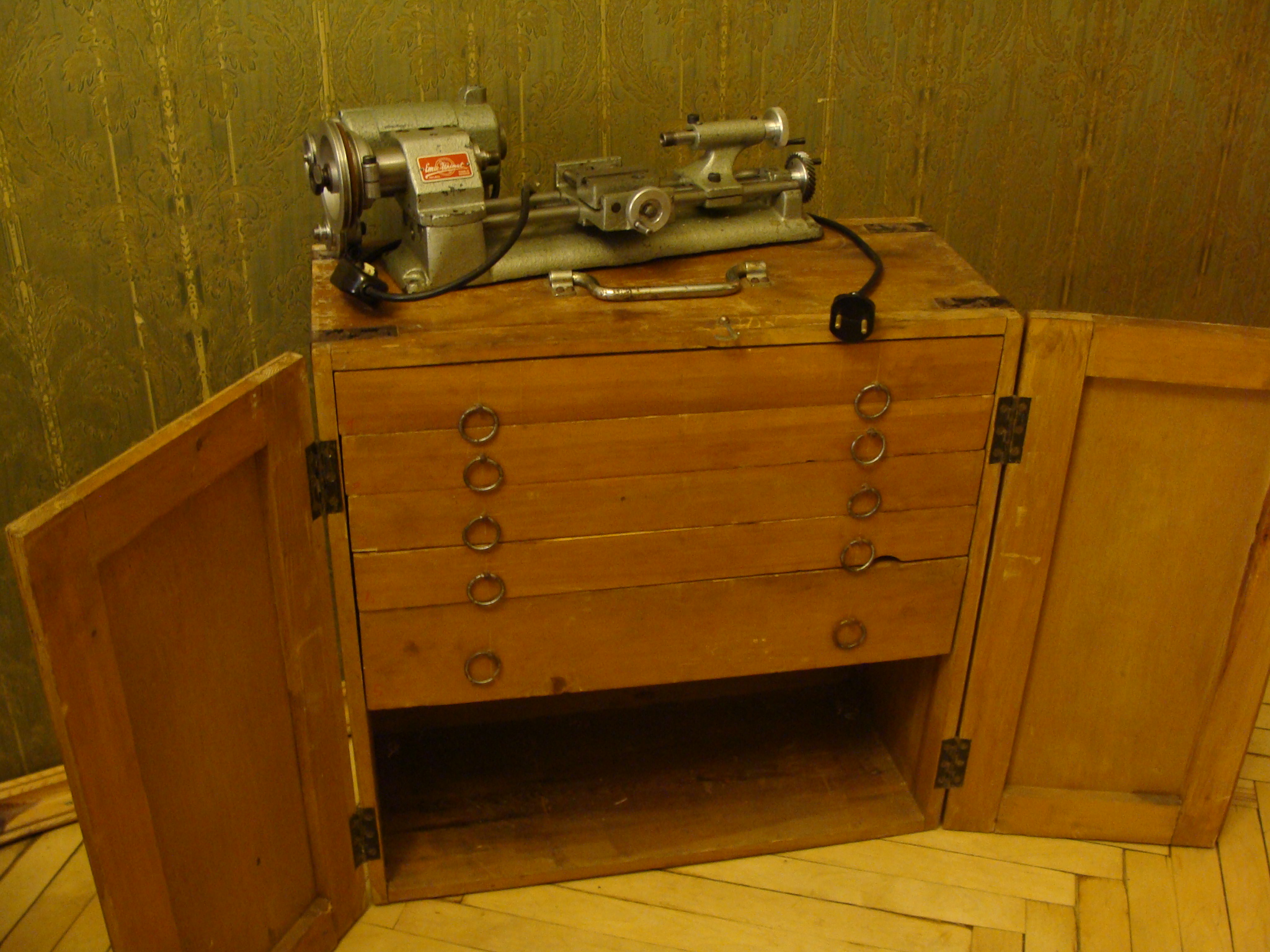

Копил деньги на покупку нового jet-а bd-3,но удалось найти(Avito) и купить вот такую б-у-шную зверюшку :roll:.Хотелось-бы узнать от владельцев данного аппарата если такие имеются,кто и где покупает аксессуары и расходники.....всегда хочется больше :lol:....таблеток от жадности.
О станке: 74 год выпуска..мотор 95W..Австрия патент Англия. Как я понял пользовались только самим станком и немного бормашинкой всё остальное какой-то "добрый" человек :? замазал все советским вазелином банка которого прилагалась,.но со временем он превратился в подобии старой жвачки,теперь у меня все плавает в баночках с керосином на отмакание.
Плюсы: Очень капитально скроен, люфтов нет , все подшипники как новые. Пластмассы нет вообще кроме выключателя..при этом масса самой малютки около 10кг....но при этом ящик с причиндалами еще 30кг :?
Минус: ремни кожаные ,и засохли намертво пришлось выбросить.....временно сделал из собачего ошейника :roll: но это как-то не вариант...нет цанг к патрону.
Думаю пока поиспользовать его как пушечный копир
После раскопок по инету показалось что сам станок является предметом какого-то коллекционирования и цены на все детали заоблачные :shock:
С уважением Иван

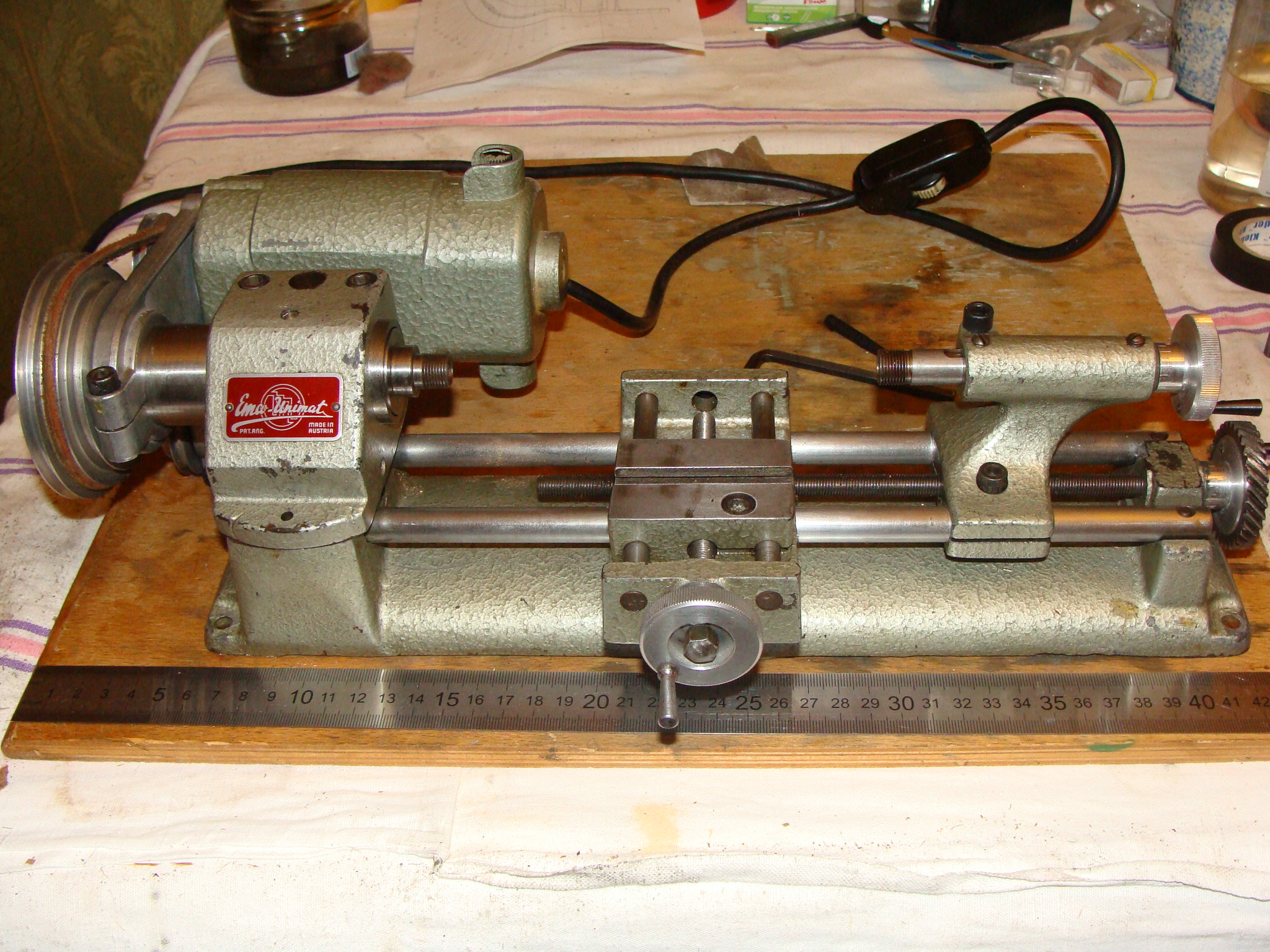

Станок хорош! Но без цанг это куча без полезного металла. Если есть токарный патрон то его хоть как то можно использовать. Вань, ищи цанги за любые деньги.

есть хорошая токарная трех кулачковая голова.зажимается ка на bd-3 от руки .,но цанги нужны а они как я понял у него свои персональные :( ..основная проблема с ремнями.....
А как куча металла...то по честному мне от этого наверно треть точно не понадобиться

Поздравляю, культовый станок! http://www.lathes.co.uk/unimat/ У меня почти такой же. В качестве ремней использую прокладки типа таких: http://www.polymax.co.uk/4mm-cross-section-nitrile, 4мм сечение, 50мм, 60мм, 70мм и больше, подобрать можно. Цанги разве что только на ebay, но патрона в принципе хватает.

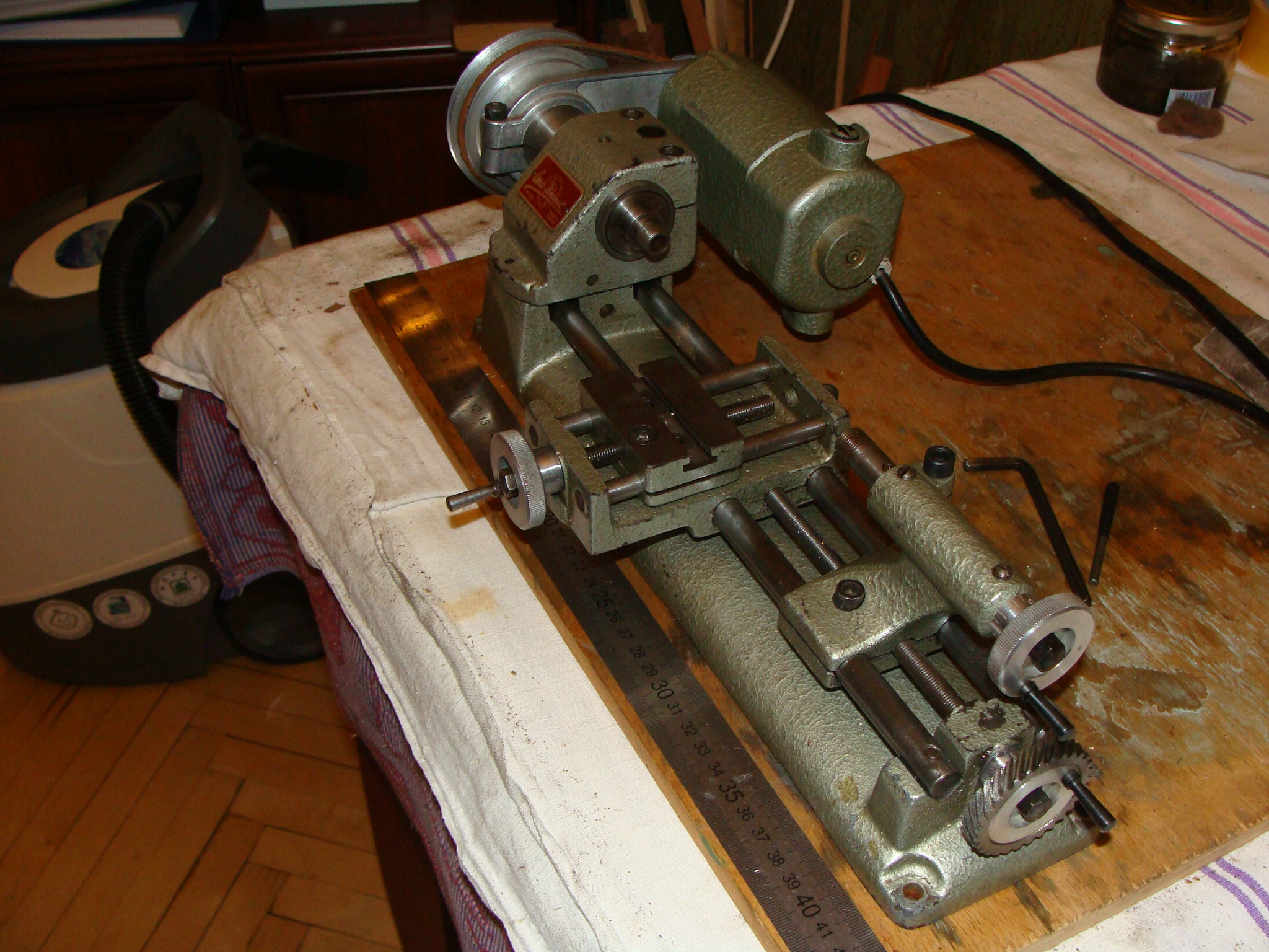

Попробуйте на Юноне посмотреть. Там один Дед продает различные прокладки и пассики. Сидит во втором ряду со стороны Десантников.
Ну и различные Леруа, К-Раута и т.д. в отделах сантехники.

Поздравляю! Я тоже свой хотел продать - http://www.shipmodeling.ru/phpbb/viewto ... 51&t=70674
Но передумал - решил довести до ума (скоро придет новый мотор), в дальнейшем хочу поставить зубчатые шкивы.

Если мне не изменяет память, то в этом станке применяются стандартные цанги для часовых токарников формата WW.
Полный комплект примерно выглядит так. http://www.coilgun.ru/stanki/data/page019.htm
Можно позаглядывать в барахолку на чипмакере, порой там проскакивают.
