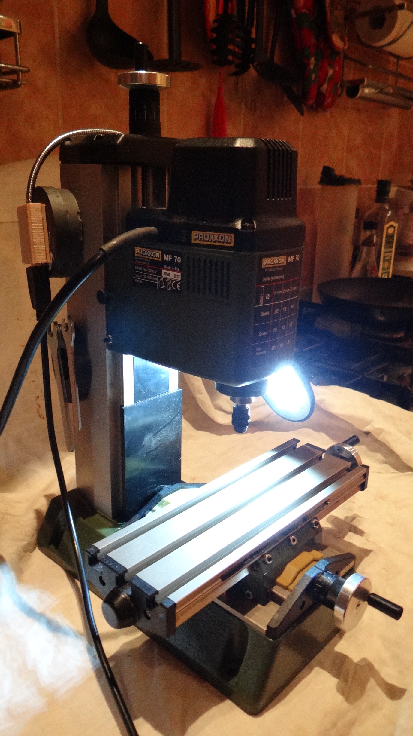

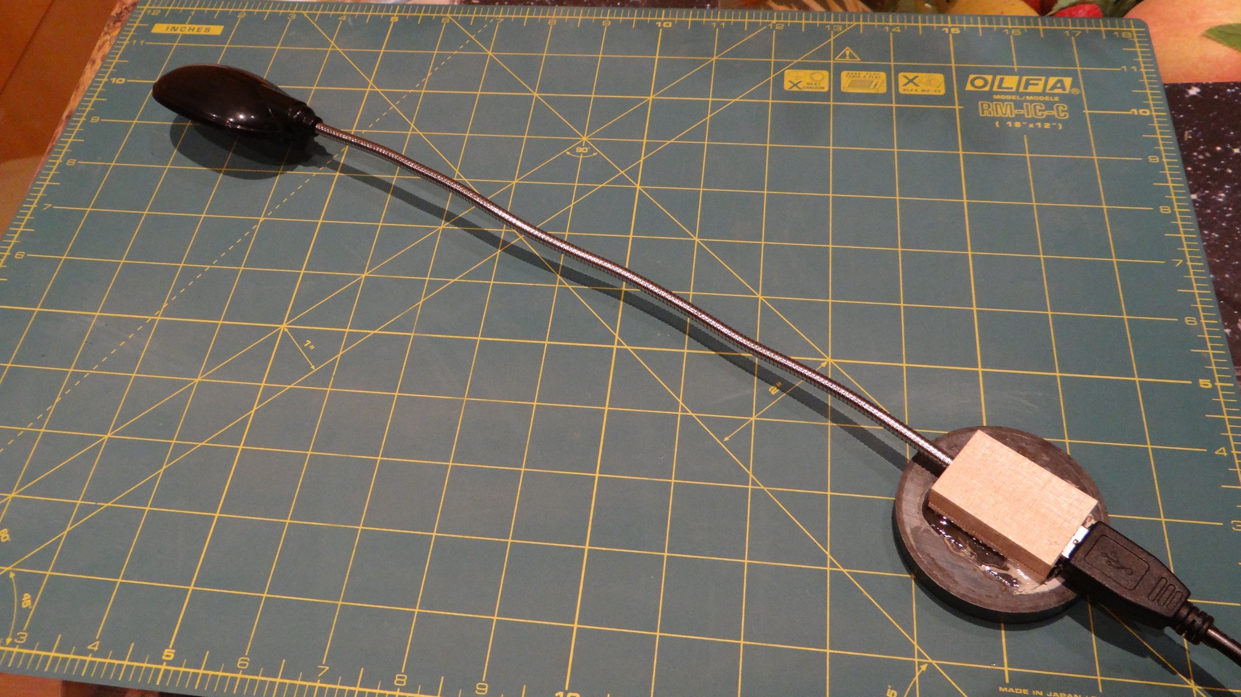

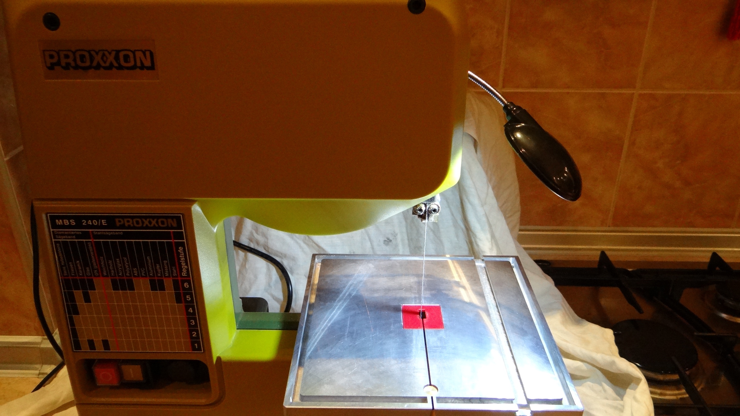

Пытаюсь творить на кухне и поэтому свет на рабочее место падает строго вертикально, для циркулярок это нормально, но для фрезера и "ленточки" - это горе, тень падает прямо на место обработки, установка рядом фонарика - не помогает, он светит в глаза, а не на заготовку. Очень печалит забота Проксона - о нас, можно было изначально пару мощных светодиодов вмонтировать. :( Задача: фонарь должен быть маленьким, мобильным, крепится (при желании) на любой станок. После долгих блужданий по рынку - приобрел: светильник для клавиатуры (питание USB), удлинитель для него ( адаптеры для него уже есть (2 шт. от мобилок и 1 шт от видеорегистратора)) и пять магнитов от динамиков. Разъем обличил в деревянный коробок (на эпоксидке) - для увеличения поверхности и приклеил магнит, тоже на эпоксидку. Магниты на станках приклеены на двухсторонний скотч. Т.к. работаю на кухне - светильник могу прикрепить к вытяжке (при работе на плите) и к любой доступной метал. поверхности. Может не сильно сердито, но быстро, дешево (все 11$) и можно не отключая свет - переносить его на любой соседний станок. Надеюсь это будет полезно не только мне. :D

Саш, всё здорово. Только светодиоды желательно жёлтые.

Михаил Смирнов писал(а):Саш, всё здорово. Только светодиоды желательно жёлтые.
Спасибо Миша, не нашел с желтыми, а фонарь нужен был "вчера" :D , при стоимости в 4$ - всегда можно заменить (если найду).

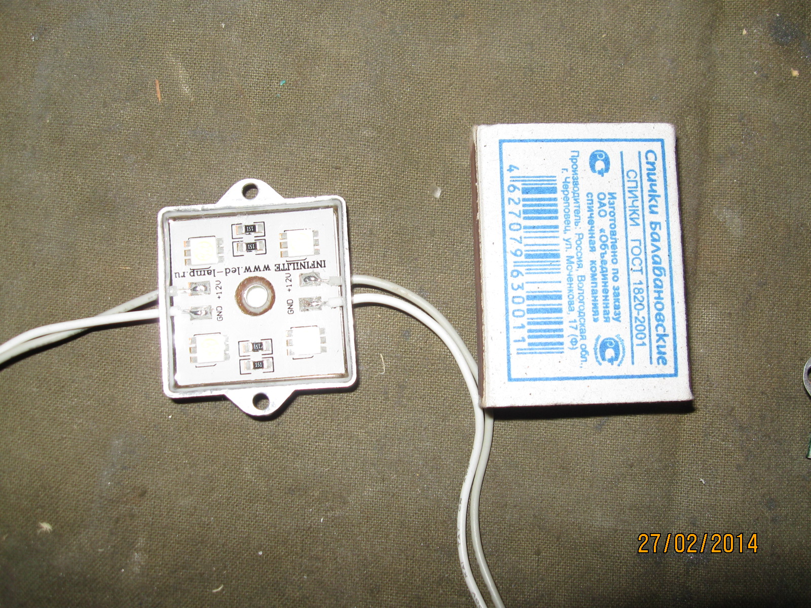

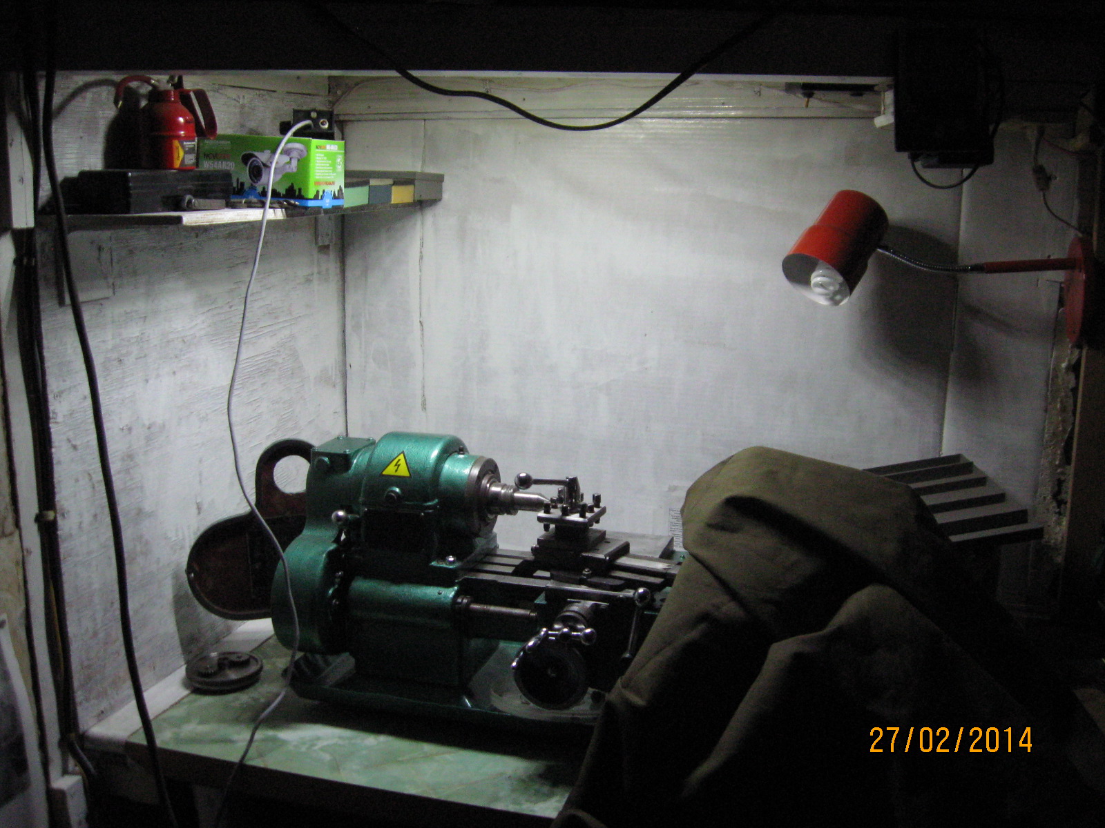

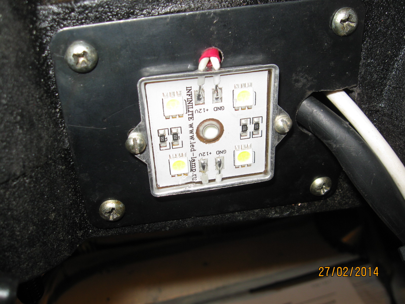

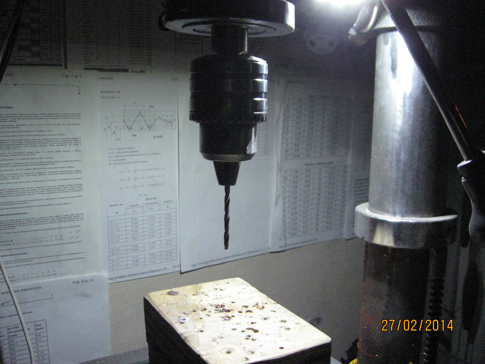

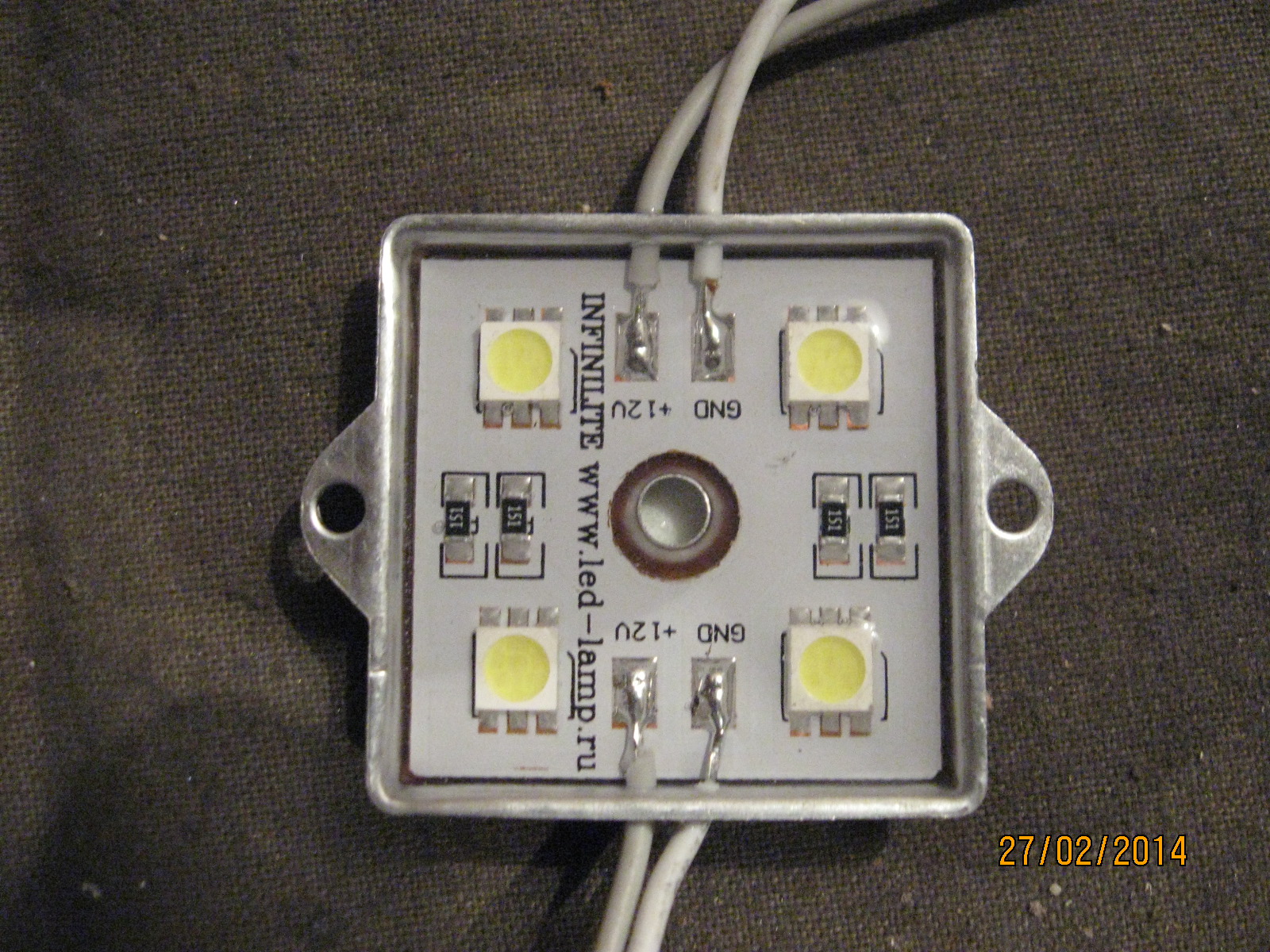

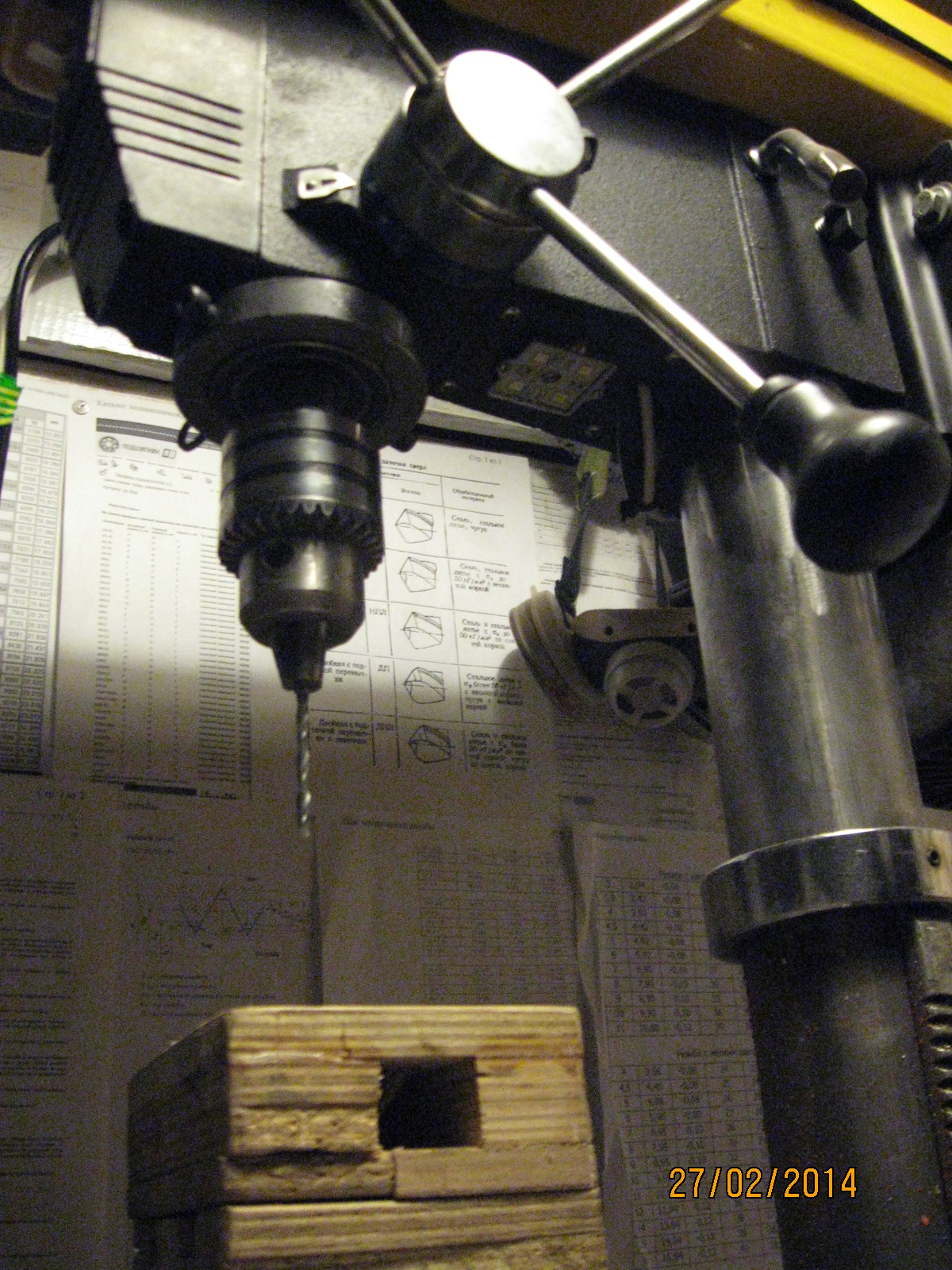

День добрый. Делюсь своими вариантами подсветки. Эти модули брал в рекламной конторе (сеть ZENON )по 36,8р. 12 вольт-100ма. Снимал для убедительности в полной темноте. Для токарного поставил 5 штук. Александр.

День добрый Александр, интересное решение, но есть два вопроса: от чего они питаются и при расположении за патроном - должна падать тень перед Вами, это не мешает?

#12 Сообщение maka »
Питание -12в, от любого блока питания (от игрушек, старых Р/телефонов,самодельного) Даже можно использовать от "польской" ТВ антены(сетка), правда будет работать на пределе. А патрон не мешает (на фото видно), рабочее поле все освещено

#13 Сообщение djuzzeppe »
maka писал(а):День добрый. Делюсь своими вариантами подсветки. Эти модули брал в рекламной конторе (сеть ZENON )по 36,8р. 12 вольт-100ма. Снимал для убедительности в полной темноте. Для токарного поставил 5 штук. Александр.
Сайт производителя :)
http://www.led-lamp.ru/production/

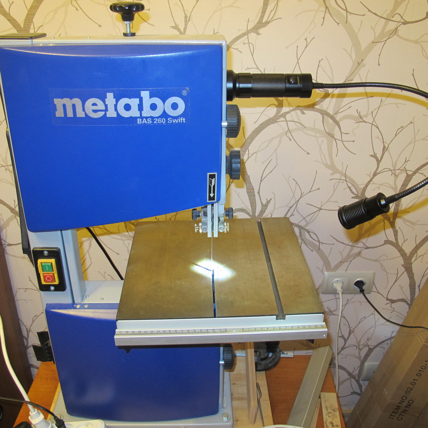

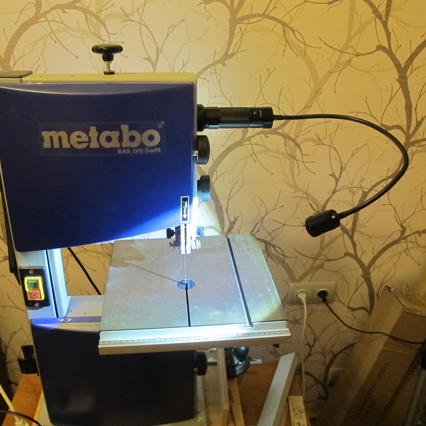

FreeLander писал(а):Если цена не смутит, то очень рекомендую вот такую штуку.
К слову, вчера пилил и запечатлел:
  • максимальный размер светового пятна:
  • минимальный:
