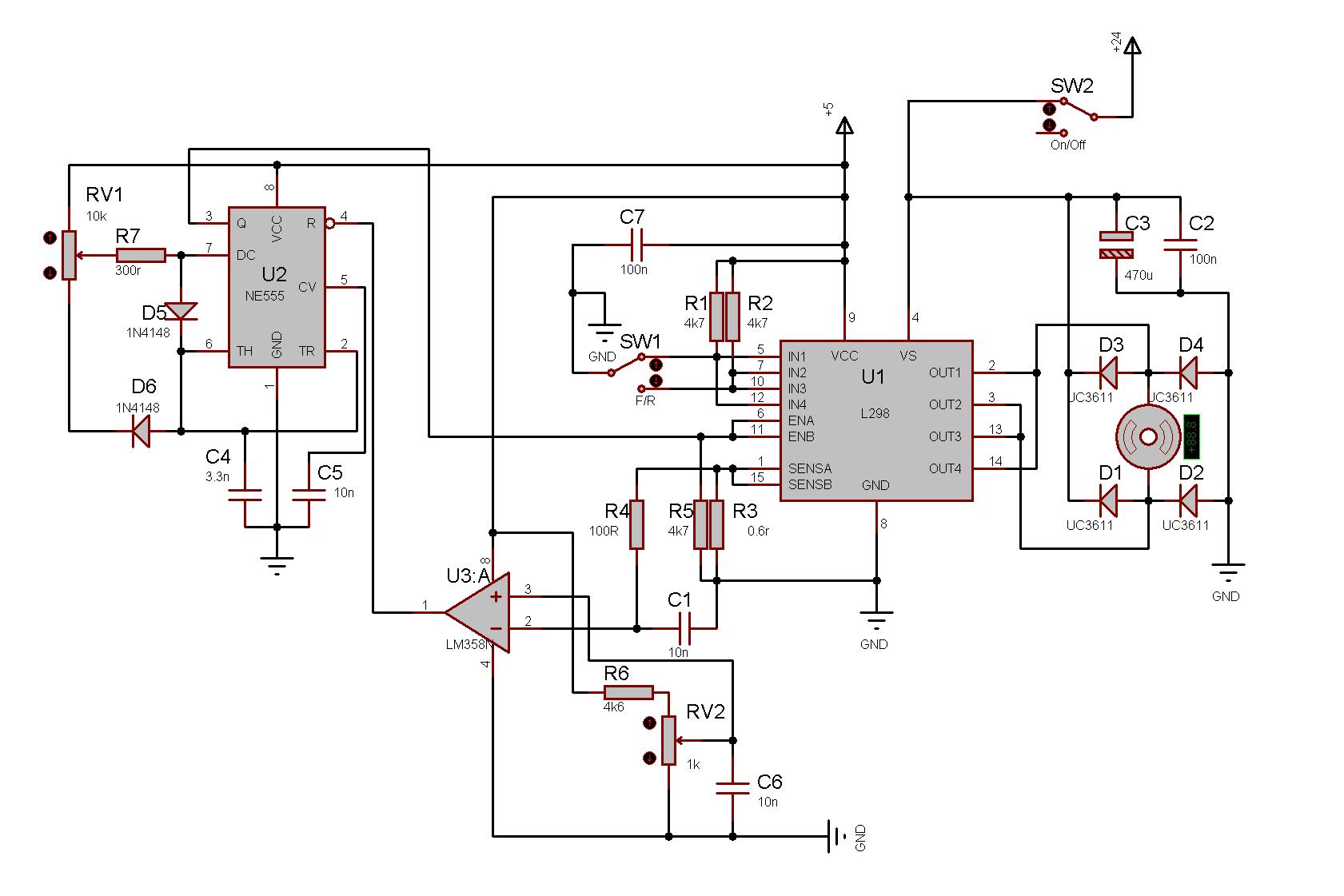

Мдя... Мне конечно стыдно, но прийдется признать, что я БОЛЬШОЙ блондин.
:oops: :oops: :oops: :oops: :oops: :oops: :oops:
Как говорил выше в электронике я плох. А выходит не просто плох,а вообще лох.
Я считал, что компаратору пофиг на каких ногах, что сравнивать...
Прочитав повнимательнее даташит на компаратор и оказалось, что если сигналы сравнения переставить местами, то на выходе сигнал инвертируется!!!
Ну тогда схема несколько упрощается. Выбрасываем полевик вообще.
И получаем вот такую схемку.
RV1- Регулятор оборотов
RV2- Установка тока в обмотке
SW1- Переключатель направления вращения (есть кое что за скобками)
SW2- Включение питания движков
Надо еще подумать с реверсом и с заклиниванием и добавить стабилизатор питания схемы.
Ну что ж по свободе собиру - отпишусь.
Спасибо всем участвовавшим. Еще раз прошу прощения, что напряг.
:roll: :roll: :roll:

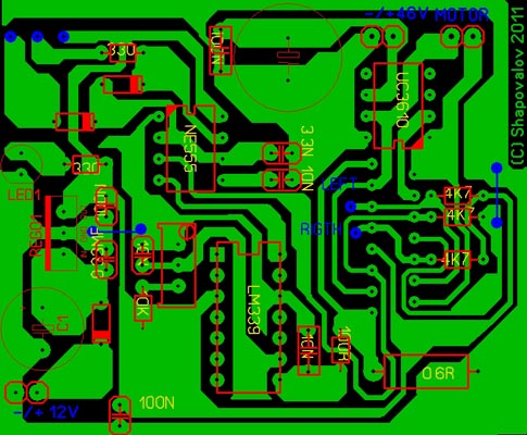

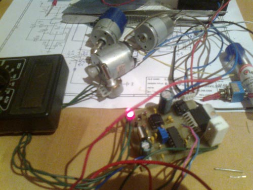

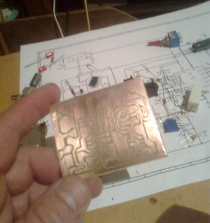

#12 Сообщение Юрий Шаповалов »
Выдалось свободных пол дня.
Собрал регулятор. Выкладываю, как обещал отчет по регулятору.
Развел платку,
вышла односторонняя с двумя перемычками.
Плату сделал лазерно-утюжным методом.
Посверлил. Спаял.
Малость прошиб с расстоянием между рядами ног у 298-й, как оказалось у меня модификация 298HN, а у нее немного растояние уже чем у 298N(под которую плату разводил).
Переделывать плату обломался. Пришлось ноги малость разогнуть. Измерительного резюка на 0,6ома на 2Вата не было, поставил на 5Ватт 0,51ома.
Завелась практически сразу.
Потыкал осцилографом, почти все как задумывалось, есть небольшая проблем на самых малых оборотах, какието осциляции, может шум от щеток, а может и с номиналами деталей надо поиграться.
Если кто захочет повторить.
Схема и печатуа под ЛУТ
http://www.ecssoft.com/l298/l298.pdf
http://www.ecssoft.com/l298/Regul.pdf
Диоды в обвязке двигателя - шотки (быстрые).
У меня к сожалению под рукой были только на 1А - UC3610, посему под них развел плату, если надо на другой ток,
то надо это место переразвесть под имеющиеся шотки.
Ну вот теперь есть чем крутить этот "мусор".
По моменту на валу - держит практически неплохо, падает только при нескольких десятках оборотов в минуту (на глаз конечно).
Да еше - по ходу малость уменьшил резистор на регулировке тока, чтоб диапазон регулировки подвинуть.
Попробовал дать ток побольше - шотки сгорели. (спалил две микрухи). На том благополучно эксперименты с повышением тока закончил.
Нашел в закромах шотки на 3А, но они в СМД исполнении, прийдется переделать плату, заодно и габарит уменьшу.
Из недостатков - внятная регулировка оборотов чуть больше чем 3/4 диапазона переменника.Ну это следствие используемой схемы генератора на 55-м таймере. Можно взять малость другую схему с регулировкой полосы не от 0 до 100%, а от 0 до 50
Хотя на таймере в любом случае при изменении ползунка резистора, частота ШИМ будет малость меняться. Еще надо с осцилоскопом вниательно поглядеть на процессы...
Подумаю, может все же переделаю на микропроцессоре, там можно контроль поставить на заклинивание, сделать мягкий старт и много еще чего придумать.
Но, опять таки надо время...
Пока, для дальнейшей задумки, хватит этого.
С уважением к сообществу.
Опыт — это слово, которым люди называют свои ошибки.
