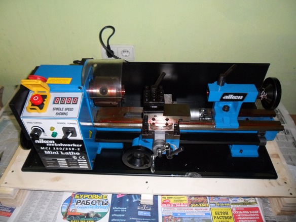

Есть у нас на форуме тема про "малыша",- "BD-3", пусть уж будет и про "AIKEN" :D
буду здесь "делиться" впечатлениями.
впечатление № 1,- своих денег (22900р) СТОИТ!
впечатление № 2,- АНАЛОГИЧНО "советским" и русским автомобилям (автоВАЗ и др) ТРЕБУЕТ ПЕРВОНАЧАЛЬНО "ДОВЕДЕНИЯ ДО УМА" :D .- разборки, протяжки, настройки.....

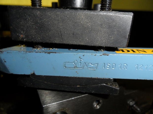

резцы "фирменные" по 900-1600р., за комплект,- ДЕ...ЬМО ПОЛНОЕ :twisted: хорошо, что не "повелся" на уговоры представителя магазина и не стал брать. Кстати "китайские, синего цвета" с напайками,- "Д.....МО" ТАКОЕ ЖЕ. Будучи в командировке, в Барабинске взял наших, российских (15/15) с напайками, (25-45р штука)- будем ФРЕЗЕРОВАТЬ :D

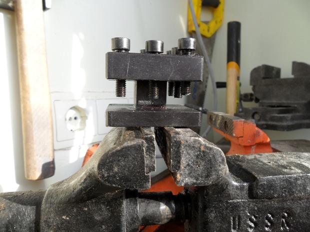

РЕЗЦЕДЕРЖАТЕЛЬ "родной" поменял сразу-же на аналогичный, но со шпонками,- дает возможность регулировки с помощью болтов, а не "подкладок"...

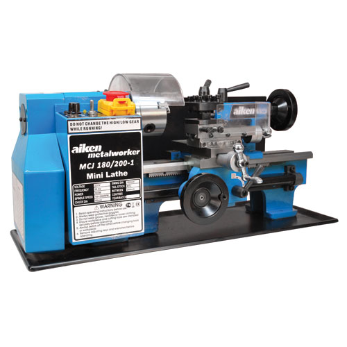

ПОДОБНЫЙ, чуть длиннее и побольше. Практически АНАЛОГ 400-401 "Корвета" и др. разноцветных "китайсов"
"фото в СТУДИИ" :D

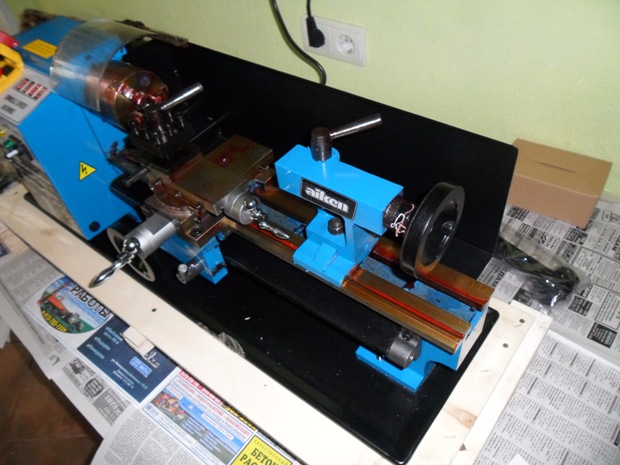

#4 Сообщение Олег Новицкий »

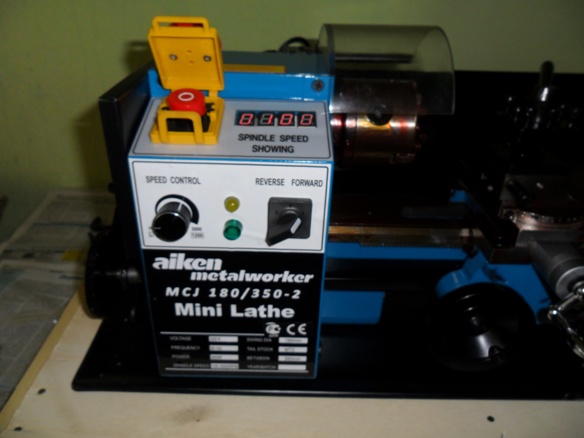

и еще один вид
подкупило при приобретении электронная регулировка скорости вращения , цифровой датчик скорости, и 350 мм расстояния между центрами. Моторчик конечно маломощный,- 350 вт, согласно паспортным данным, но я и не собирался заниматься пром. обработкой стальных заготовок :lol:

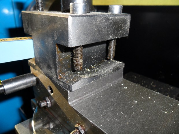

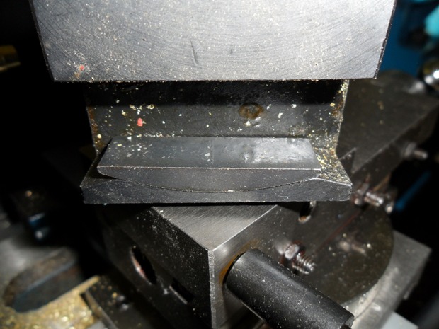

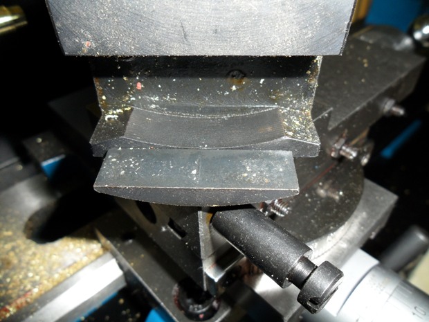

Первоначальный "Апгрэйд",- замена "резцедержалки".
вот такая стояла в комплекте.
а вот такую поставил. Проще и удобней регулировать резец по центру.

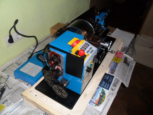

#12 Сообщение Олег Новицкий »
еще пара фотографий

Олег Новицкий писал(а):Первоначальный "Апгрэйд",- замена "резцедержалки".
Я\отказался от этой приблуды, мне как то ближе по старинке, с подкладками.
