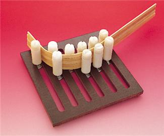

А вот такой фиксатор изогнутых реек никто в работе не пробовал? Есть мысль пойти простым китайским путем и скопировать его.

#11 Сообщение Konstantin Gerberg »
Я пробовал... действительно только пробовал, то-бишь реальные работы пока на нем не выполнял, а зачастую это и важно :)
Как мне показалось, вещь вполне заслуживает то место, которое оно занимает в мастерской. Особенно полезно для относительно толстого массива, от миллиметра и толще, там где утюг уже не справляется, а делать шаблон лень, да и часто одного шаблона мало, так как для придания нужной формы без разрушения требуется 2-3 итерации распаривания-высушивания.

Madman, пользовались такими приспособами в авиа кружке, еще в далеких семидесятых.
Но, у нас, они были из дюраля. Шаг - 10 мм. Наш "предводитель" кружка делал на заводе.
С "авиационной древесиной" работает прекрасно. Думаю с "судовой древесиной" тоже справится.

Madman писал(а):А вот такой фиксатор изогнутых реек никто в работе не пробовал? Есть мысль пойти простым китайским путем и скопировать его.
Кабысдох уже скопировал себе, опробовал, и выложил фотки на Питерский сайт - хвалит. :)
Но, имхо, вроде вешь малополезная :)
У меня есть. Так себе агрегат. Не пользуюсь вообще. Утюг в большинстве случаев сподручней, а если есть потребность надолго зафиксировать изгиб, то наколотить гвоздей, накрутить саморезов в мебельный щит значительно быстрее и прочнее.
