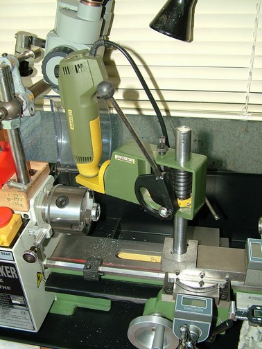

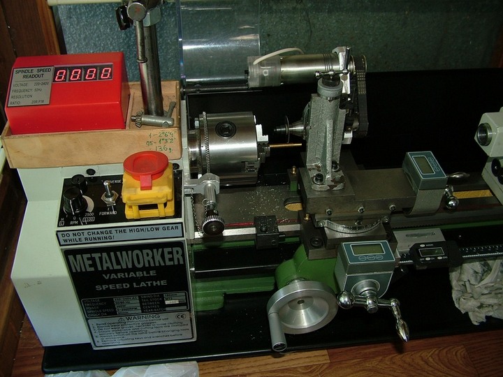

Юрий, с большим интересом посмотрел фотки ваших дополнительных прилад к станку.
Появились вопросы и я обозначил стрелками и цифрами области интересов на фото.
1,2 Как я понял это шайба и стопор делительной головки прилаженные на токарный патрон. Детали от чего-то или спецкомплектация станка?

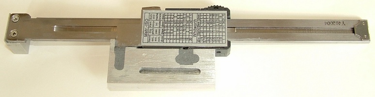

3. Что за дисплей стоит на ходовом винте? Для индикации подачи ходового винта? Если я правильно понимаю, это опять приспособлено от чего-то. От чего и как приделано.
Заранее спасибо если сумеете (и захотите) удовлетворить мое "детское" любопытство.

2.Это самопальный делительный диск сделан из двух приборных щестерёнок установленных со сдвигом на пол зуба,что дает деление шага на 0.5+ 1.фиксатор с возможностью поворота фикс.зуба-самопал
Индикатор оборотов-куплен как дополнительная опция на
http://www.rc-machines.com/index.php?na ... ro&lang=en
3.Эл линейка сделанная из штангельциркуля, во много дешевле эл линейки, точность анологична+простор для творчества!
я эти варианты давал на
http://www.chipmaker.ru/
там больше снимков,да и другие мелочи есть

Юрий, а можно прямую ссылку на Вашу тему на Чипмейкере? Я что-то ничего не нашел.
Я всю голову сломал, что мне напоминает индикатор установленный У Вас на ходовом винте, а оказывается это цифровой штангель. Вот бы еще увидеть как Вы это все прикрепили-устроили. Можно узел покрупнее?
А вот с делительной головкой не совсем понятно: как вы углы то рассчитываете? Ну не зубчики же считаете?

Ну помимо дерева приходиться возиться и с металлом,отдыхая от судомоделизма занимаюсь реставрацией часов и ремонтом точной механики,посему всё это в работе. По поводу штурвалов-точить цельный и рассверливать на делителе гораздо быстрее и лучше,прошел все методики и остановился на этой.Помимо этого все граненые детали обрабатываю на делилке.
Надо это или нет-решать вам.Я многие годы обходился без всяческих приспособ, но когда что то сделаешь из оснастки, то возникает резонный вопрос- чего ж ты дурень это раньше это не сделал. Но учитывайтен то , что я работаю как профи\время деньги\да и возраст уже такой что тратить время на рутинные работы не хочеться-планов много,успеть бы.
Отсчет идет по зубцам\2 гр\1зуб
это не так сложно, тем более что на 45 г есть метки
Введите в поиск Juri и он даст все мои сообщения
Нашёл этот снимок! Губки стачиваются, на индикатор эпоссидным клеем крепится установочный башмак, который в свою очередь винтом крепится на кожух ходового винта.На линейку ставится колодка \есть проблема со сверлением отверстий в линейке,может быть подкаленая\,которая крепиться на фартук суппорта.
Но все зависит от конструкции станка
http://www.chipmaker.ru/index.php?showt ... 03&hl=juri
