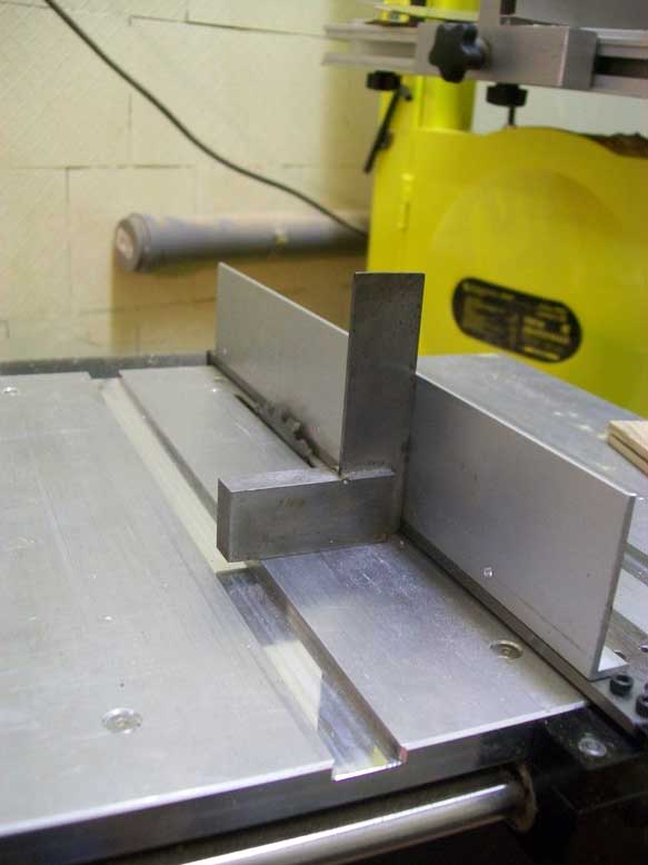

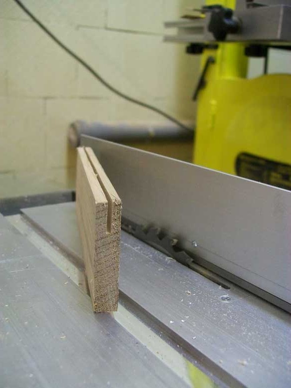

Она более жесткая (пластика там нет вообще). Менее шумная (покрайней мере мне так показалось). Более точная все что нужно параллельно (пазы, диск, направляющая), на моём экземпляре ФЕТа я не смог добиться параллельности пары диск направляющая и пазов. Мощнее она. Это тока первые впечатления. Очень качественно сделана.egen писал(а):А подробности, чем лучше Фета?

В последнее время несколько раз отвечал коллегам в личке на вопросы по этому агрегату и вспомнил малоосвещаемый аспект. Джим комплектует свои машинки твердосплавным диском с посадочным размером 20 мм (на валу - 1/2"). Учитывая, что большинство отрезных фрез на постсоветском пространстве продолжает выпускаться в соответствии с ГОСТ 2679-93, рекомендую сразу заказывать переходные кольца на 16 и 22 мм. Их относительная дороговизна (5$ за штуку) окажется незаметной, когда вам придётся искать знакомого токаря и объяснять ему задачу.

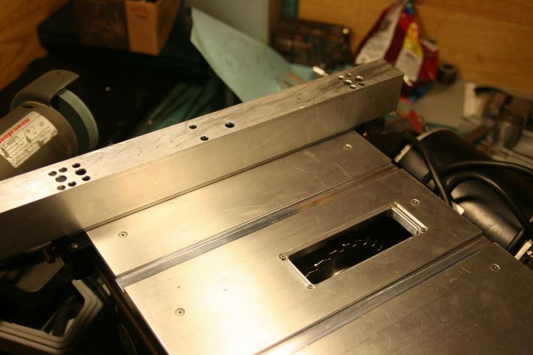

Сэкономил 25$ (без учёта пересылки)
Открутил планку параллельного упора, разметил, просверлил, нарезал резьбу, поставил на место. В куске дюралевого уголка 10х40х2 просверлил отверстия, прикрутил к планке упора. Опробовал.

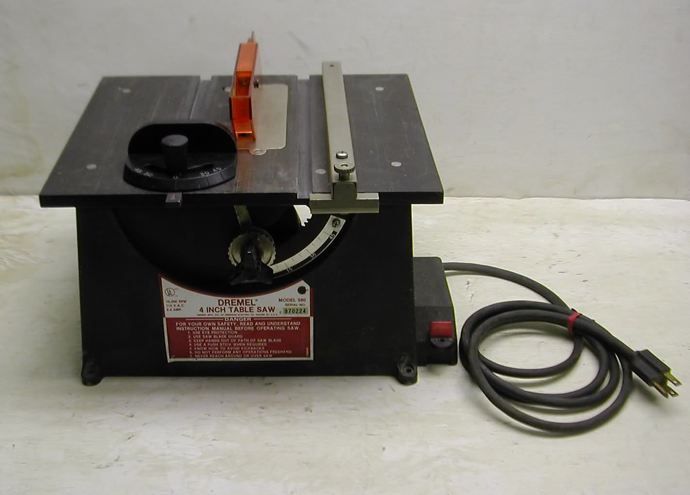

вопрос к пользователям сего превосходного девайса -
где-то на импортном форуме прочитал, что дескать,
эта пила технологически глубокая модернизация старой дремеловской
циркулярки (второй модификации)
отсюда и вопрос - так ли это?
если так, то, чем платить полтыщи баксов, не проще ли будет
прикупить старый дремелл (на ебее - 140 долларов) и довести его до ума?
или, по крайней мере, купить там же просто силовой блок привода (без мотора) и сделать самому остальное?

Для понимания о чем …
Dremel 580 table saw blades
http://karincorbin.blogspot.com/2009/07 ... e-saw.html
http://www.bay.ru/ebay/item/25098846716 ... =list#link

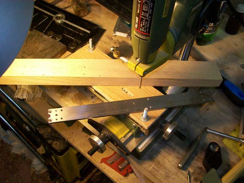

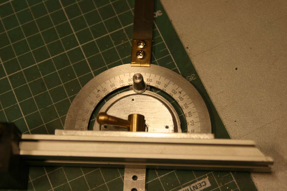

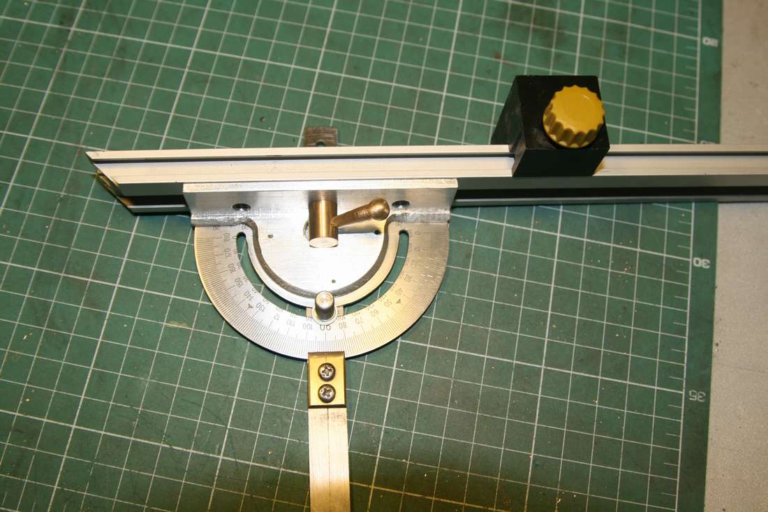

Кое что сделал увеличил планку параллельного упора, винты использовал от старого жесткого диска там тоже дюймовая резьба
почти полностью переделал угломер
осталось выточить переходные кольца под разные фрезы
и можно начинать пелить

выточил переходные кольца на 16, 22, 22,2, и на 27на 100ммдиск по маталлу
прикупил 115диск с победитовыми напайками высота реза 31мм
в нижней части кышки сделал небольшой пропил по 3мм насторону под 115мм диск
пробовал пилить, пилит ровно без задиров диск всторону не увидит
я очень доволен.фотки будут позже когда побольше напелю.
