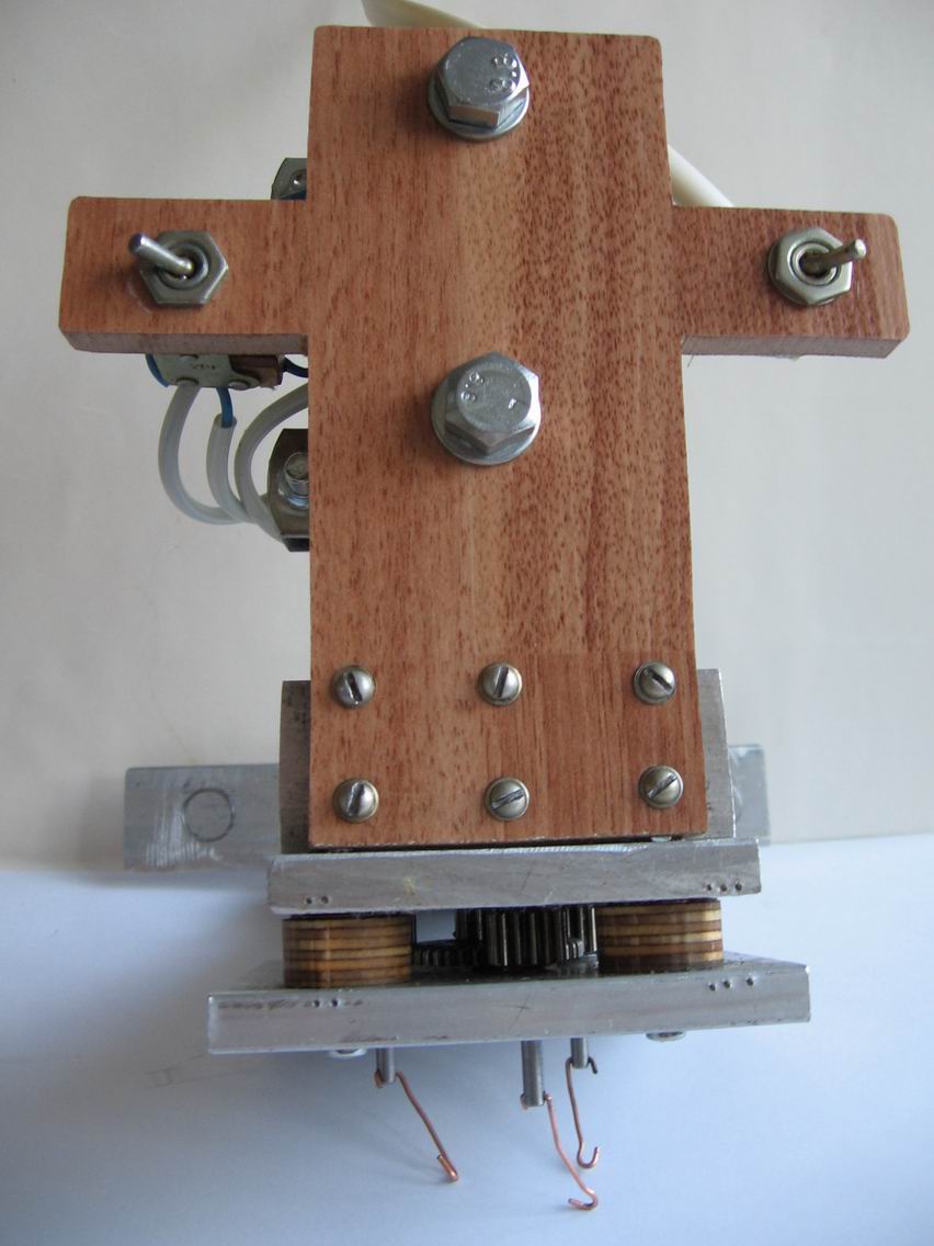

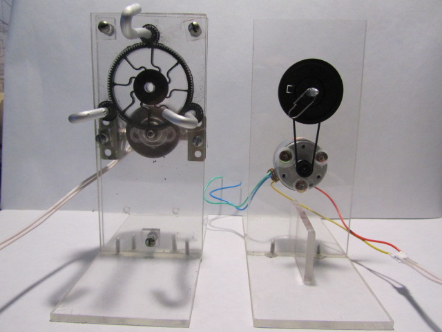

Наконец-то тоже сделал тросомот :)
Максимальная длина заготовки - 4 метра. Подскажите, белый трос пойдет для такелажа в плане материала? По-моему капрон.
С уважением, Виталий.

http://www.shipmodeling.ru/content/tooling/niti_ad смотрите тут ........белый обычно не применяется и капрон

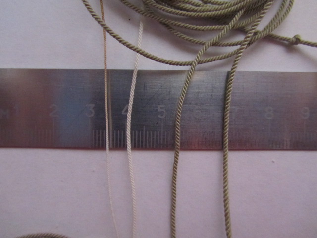

Vi8 писал(а): Подскажите, белый трос пойдет для такелажа в плане материала? По-моему капрон.
Белый подойдет, но надо красить, да и капрон тоже хороший материал, от полиэстра, на мой взгляд, отличий мало.

А справа полиэстер. Белый конечно надо чем-то покрасить, пока не знаю чем, буду экспериментировать. У него почти нет ворса, если это капрон конечно. На огне все легко исчезнет:) Нашел большую советскую алюминиевую катушку, говорят капрон.

Vi8 писал(а):надо чем-то покрасить, пока не знаю чем, буду экспериментировать
В коричневые оттенки можно красить настойкой йода, кофе, марганцовкой! Либо искать анилиновые красители для тканей!

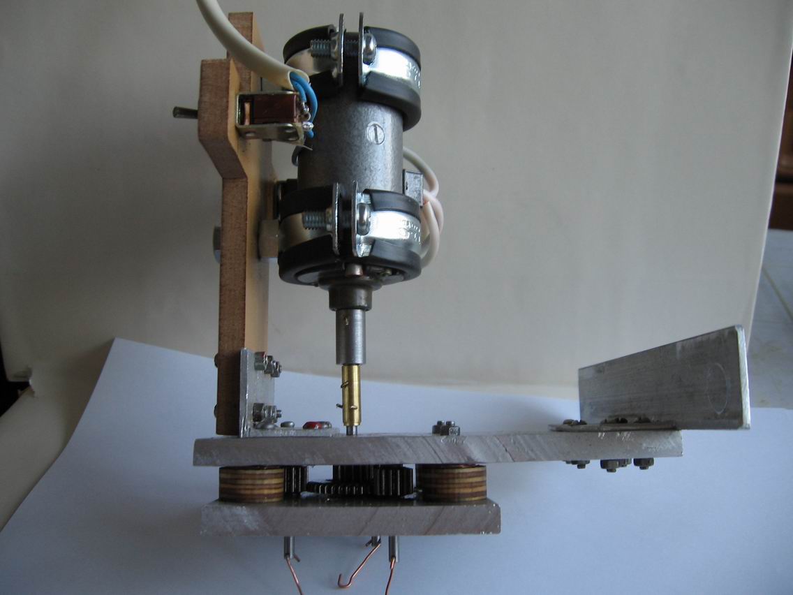

п-авел
Сообщения: 1896
Благодарил (а): 447 раз
Поблагодарили: 237 раз
Re: приспособа для навивки канатов
#413 Сообщение п-авел »

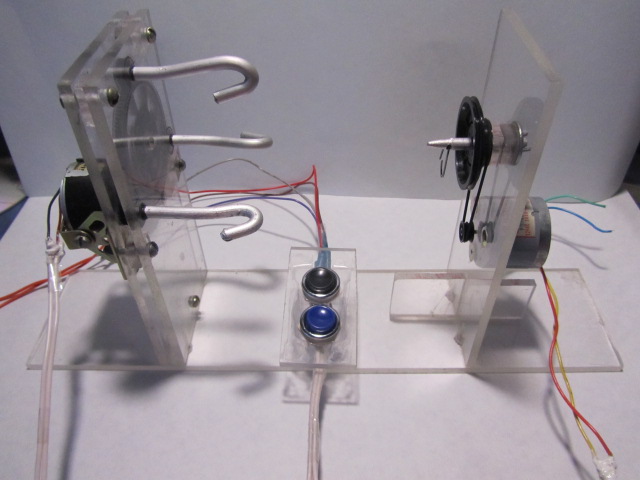

Вертикальная редукторная моталка.Разобрал старый сломанный шуруповерт. А в нем планетарная передача. Шестеренок на две моталки хватит!
Поневоле пришлось (цитирую Влада Бабкина) «встать с колен» и сделать моталку. Агрегат получился слишком солидный. Мощный двигатель (рукой не остановить), крепкие стальные шестеренки, валы шестеренок в бронзовых втулках, втулки впрессованы в 10мм алюминиевые пластины, предусмотрен даже реверс. Короче, потомки вздрогнут. :D
Здорово! Теперь все мои миниатюрные модельки будут иметь плетеный такелаж. Жалко только, что из-за миниатюрности и помещения в бутылку это никто не увидит и не оценит. :( Ну и ладно. Зато они мне самому еще больше нравиться будут!

Павел, а как там с оборотами дела?
п-авел
Сообщения: 1896
#415 Сообщение п-авел »
Петр, обороты меня вполне устривают. Двигатель с редуктором. В изготовленном редуктрое отношение почти 1:2. В общей сложности на выходе получается даже несколько медленно, примерно 200-300 об/мин.

Вот у меня тоже где-то так с оборотами, - как выяснилось маловато этого :(
master-nemo
Сообщения: 313
Зарегистрирован: Ср фев 09, 2011 22:39
Откуда: Нижний Новгород
Благодарил (а): 8 раз
Поблагодарили: 27 раз
#417 Сообщение master-nemo »
Места предостаточно, так по чему бы не добавить ещё один редуктор (повышающий) из пары шестерён/шкивов с ремешком (от старой списанной оргтехники)?! Тем паче мощи предостаточно! И высота самого просака уменьшится ежели использовать конические шестерни (угловой редуктор).

п-авел
Сообщения: 1896
#418 Сообщение п-авел »
FreeLander писал(а):Вот у меня тоже где-то так с оборотами, - как выяснилось маловато этого :(
Петр, не забывайте о масштабах. Для моих корабликов в масштабе не более 1:250 тросик длиной в 50-60 см ну очень длинный! А если модель в масштабе 1:500?
Тросики такой длины вьются не более чем за 3-5минут.

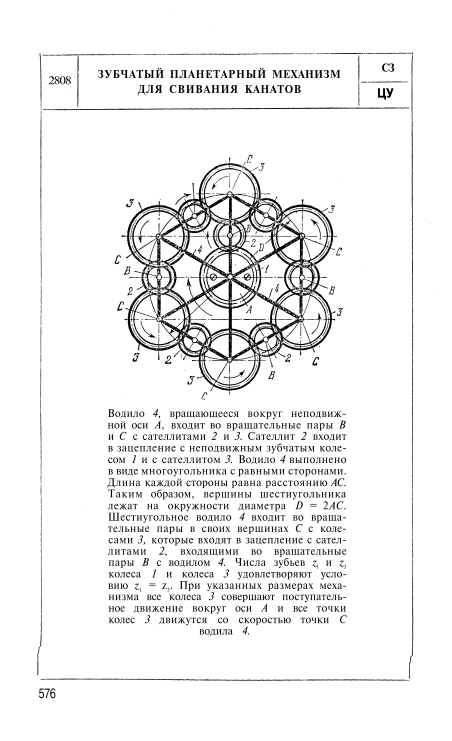

Novikov
Сообщения: 2
Зарегистрирован: Пт янв 02, 2009 0:03
#419 Сообщение Novikov »

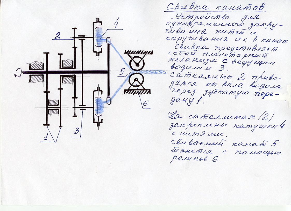

ALEKSANDR писал(а):Как я понял это планетарка. Где можно посмотреть чертеж?
Артоболевский И." Механизмы в современной технике" , том _ 4 " Зубчатые Механизмы "
И ещё одна схема ( см. эскиз ). Источник не нашёл , если кто обладает информацией _ просьба поделиться.
Сомнение-враг удачи

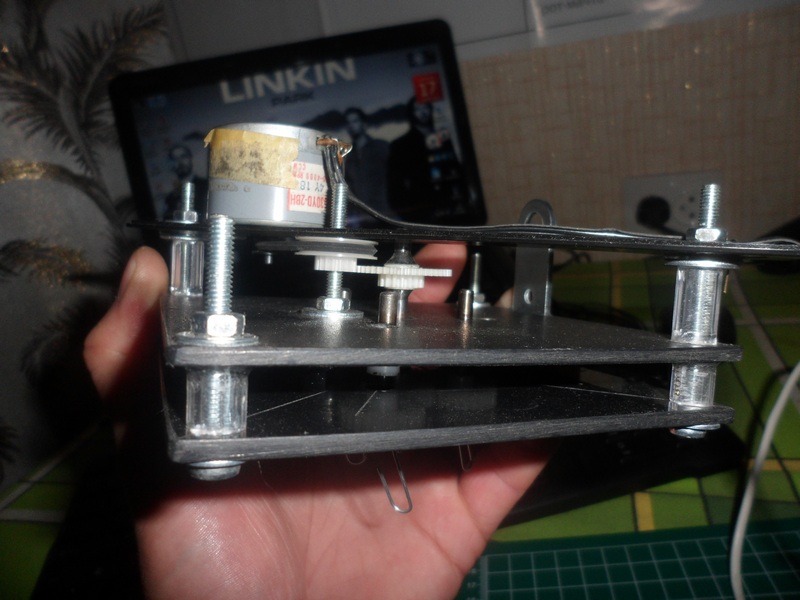

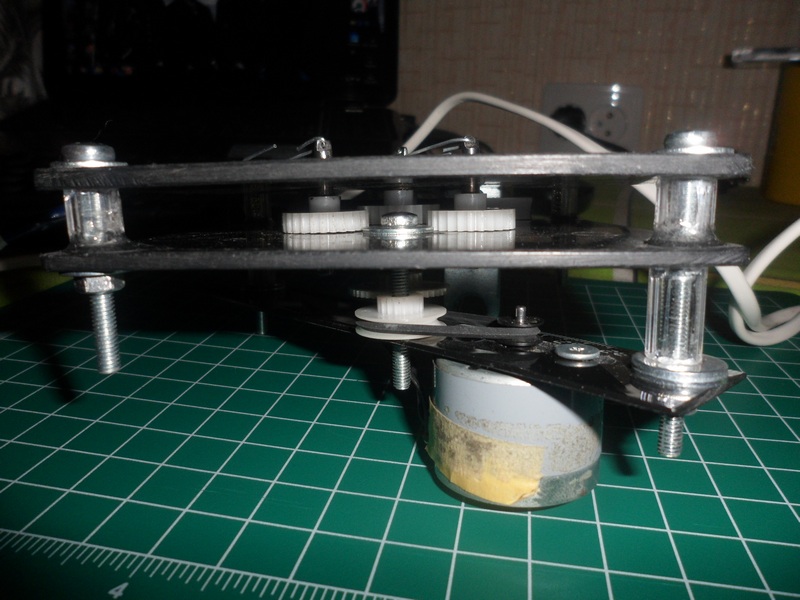

Sergey Gula
Сообщения: 128
Зарегистрирован: Вт мар 16, 2010 19:37
Откуда: Иркутск
Благодарил (а): 13 раз

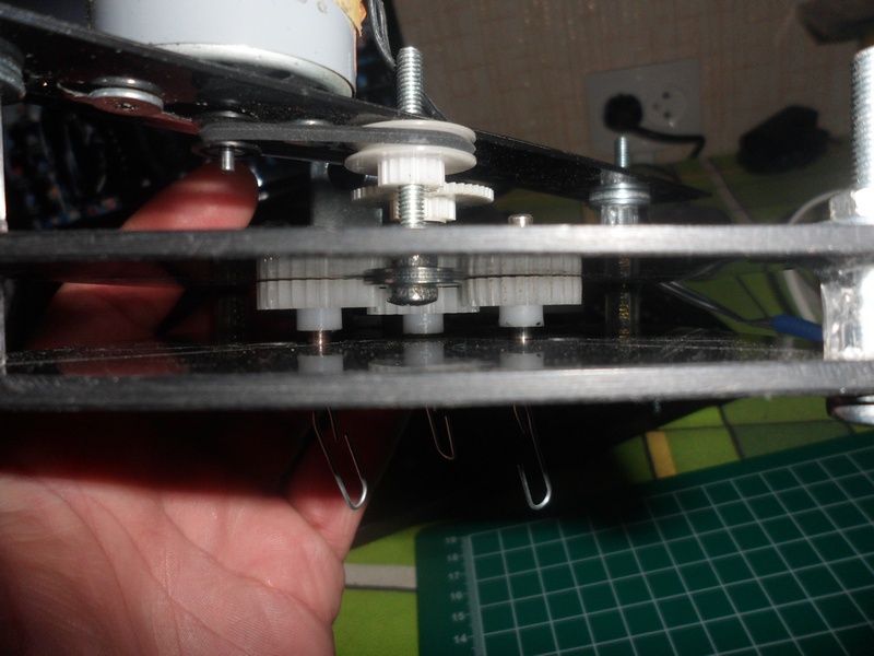

#420 Сообщение Sergey Gula »
Доброго времени суток всем!

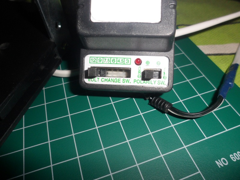

Решил поделиться своим тросомотом. Верхние шестерни, шкив, пассик, движок, щёки (корпус) от старого муз. центра. Другие шестерни купил в магазине запчастей бытовой техники. Блок питания дал мне знакомый "Кулибин" (так зовём его в своей компании :) ). Нити разделяю компакт диском с прорезями 120" (видео Алексея Доманова). В качестве груза... ведёрко из под морилки :lol: (как из под майонеза, потом найду альтернативу).
Вот как то так:
