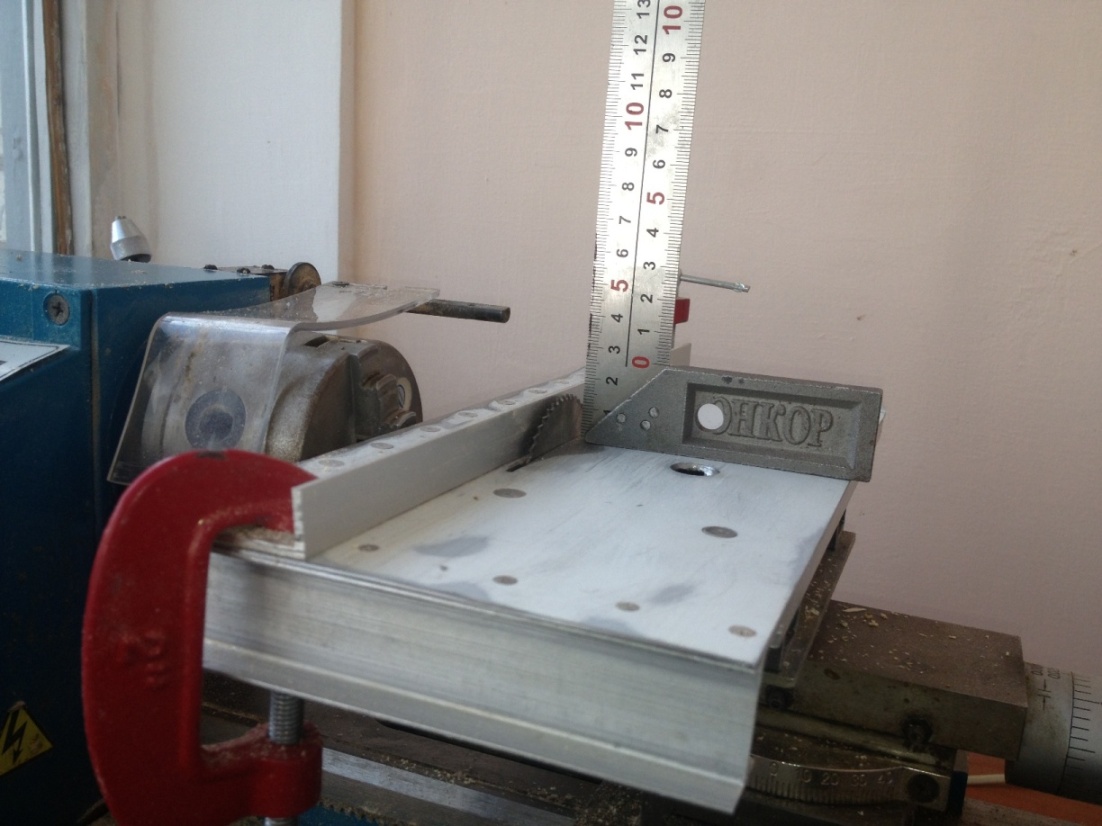

По поводу всяких "приспособлений".
Все пилящие агрегаты зазимовали на даче, но возникла необходимость "распустить" ореховую паркетную плашку. Пришлось с помощью "болгарки", ножовки, напильников и др.необходимых в доме вещей сооружать "пильную приблуду" на токарник.
ЗАТРАТЫ: 25 р. на пакетик заклепок, материалы,- обрезки уголка, кусок железа из ближайшего автосервиса, 20 см квадратного стального профиля, 1 болт, мет.площадка из под старой TV антенны...... 2 часа выходного дня.
Ни подъем стола, ни регулировки чего либо движущегося специально делать не стал, упорную планку пока не доделал,- будет "уголковая",- сдвижная.

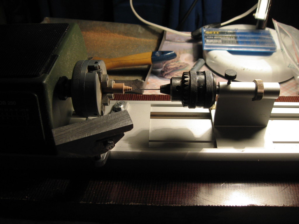

Re: Я сделал такую штучку
В инструментальных закромах находился без дела сверлильный патрон 0,8-6,0мм. Решил (вместо штатного проксоновского) оснастить им свой любимый токарный станок по дереву PROXXON DB 250. Пороха я тут, конечно не выдумал но, по-моему, получилось весьма удачное дополнение к оснастке станка.
P.S. Резьба на штоке подачи патрона (задняя бабка) оказалась М8х0,75.

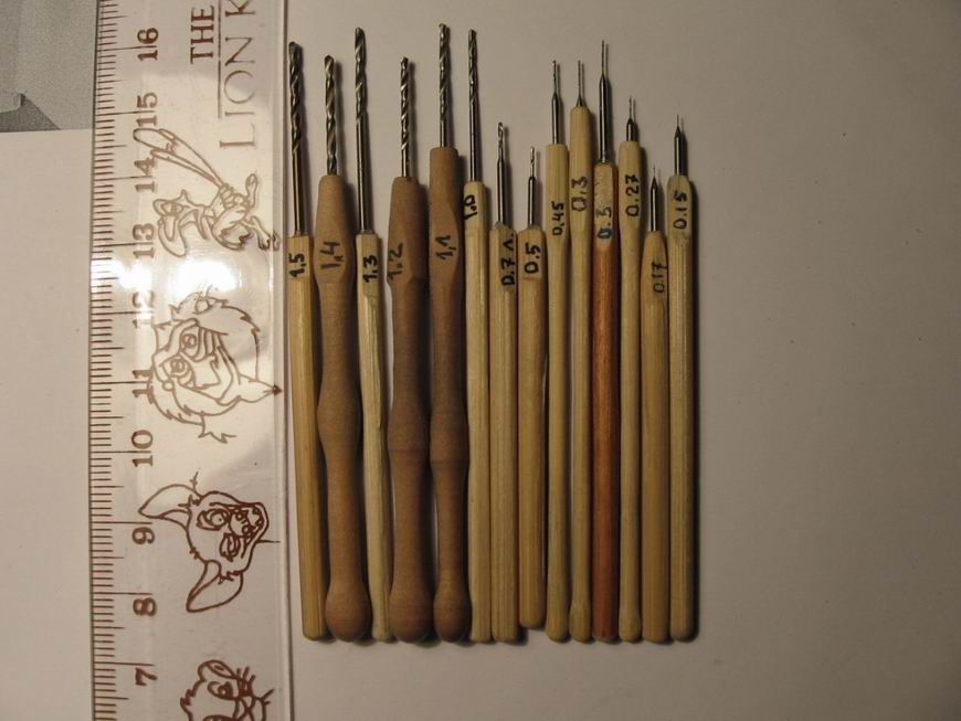

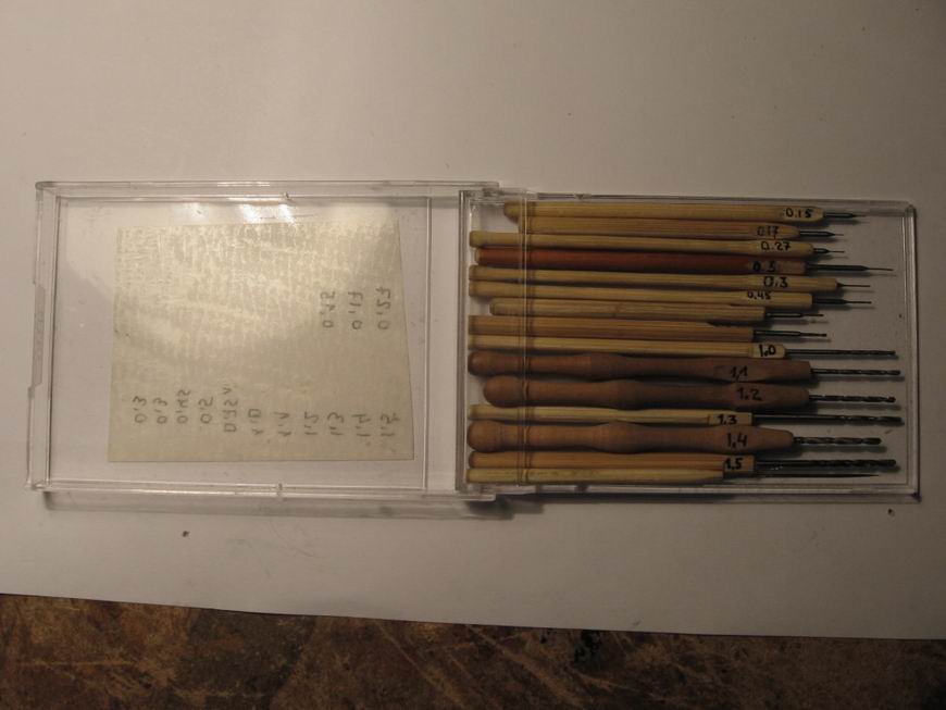

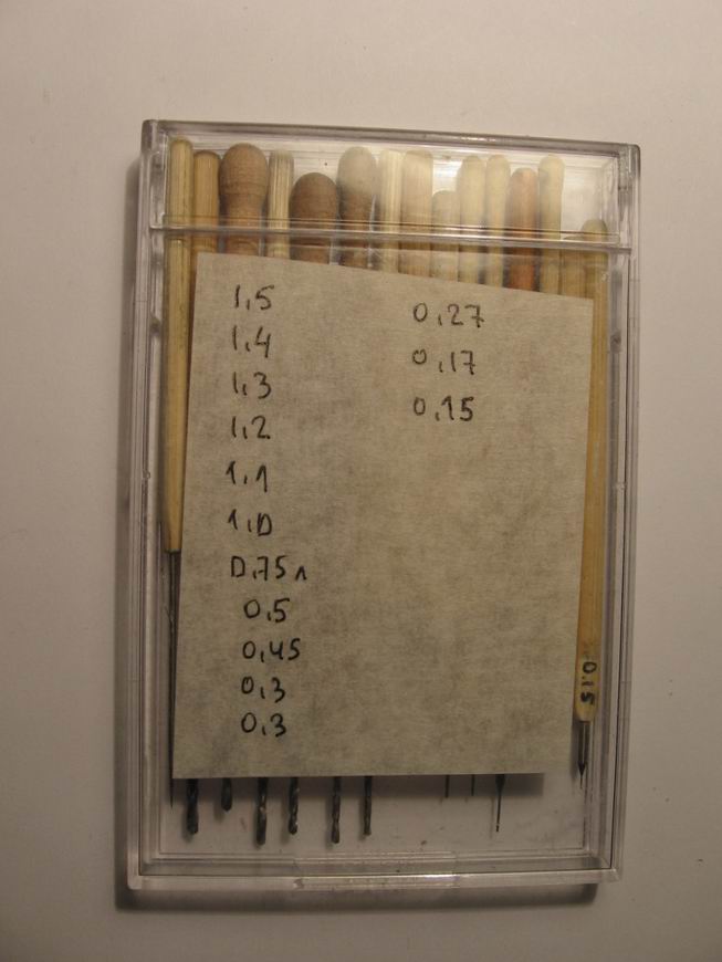

Держатели-сверлилки для мелких сверл.
Для сверл диаметром меньше 0,5мм даже самая мелкая из имеющихся в продаже сверлилок оказывается тяжеловатой. Возникает реальная опасность поломать сверло. А для сверл диаметром мене 0,3мм вероятность поломки сверла, зажатого в промышленные металлические сверлилки приближается практически к 100%.
Кроме того смена цанг у промышленных сверлилик во время пользования сверлами разных диаметров может кому и нравится, но мне не очень. Открути, найди нужную цангу, закрути, короче, ….муторно.

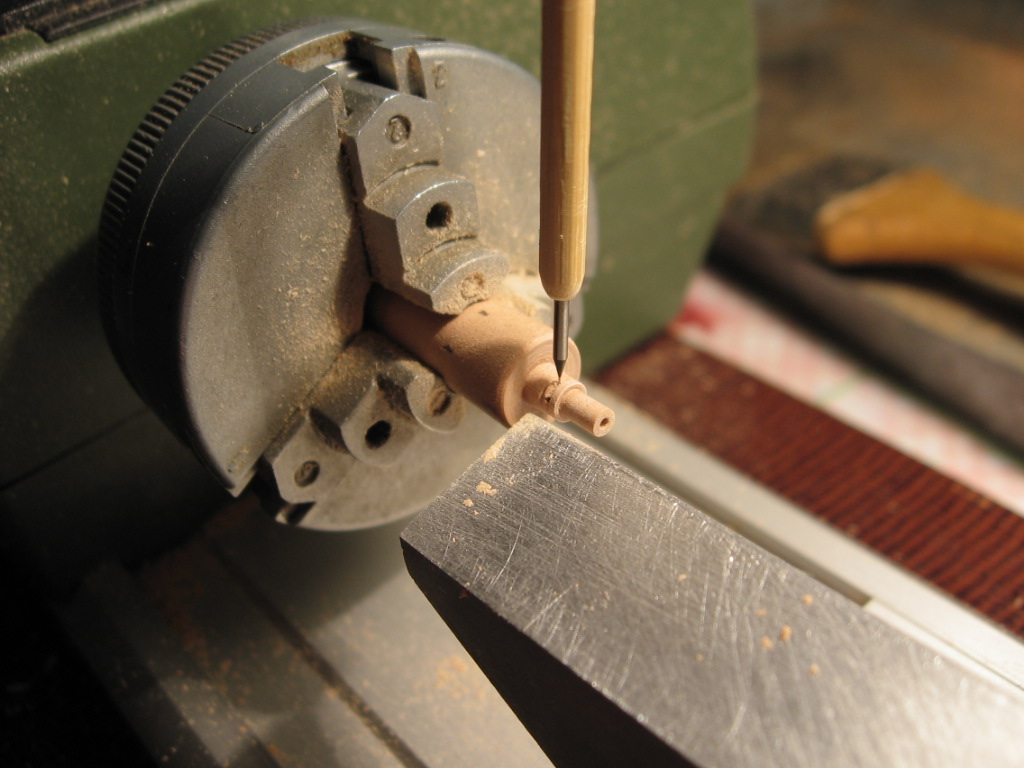

Поэтому для сверл от 1,5мм до 0,15мм я, потратив пару часов, изготовил на любимом DB-250 деревянные заготовки в которые вставил и вклеил сверла нужных мне диаметров.
Заготовки точил в основном из бамбуковых палочек для шашлыков или из имеющегося у меня букового кругляка.
Для экономных добавлю. Изготовление таких самодельных сверлилок – вариант супербюджетный. И сверла реже ломаются и державки практически ничего не стоят.
А пользоваться ими ну очень удобно!
Отличное решение, тем более цанги такого малого диаметра не везде найдешь.Еще бы все это уложить в деревянную коробочку. Новички и начинающие берем на заметку! Но... как добиться соосности державка-сверло при отсутствии токарника?п-авел писал(а):Для сверл диаметром меньше 0,5мм ...
С уважением, Алексей.
- п-авел
- Сообщения: 1894
- Благодарил (а): 447 раз
- Поблагодарили: 237 раз
Если нет токарника, то…..следует его купить.Лексус писал(а):Но... как добиться соосности державка-сверло при отсутствии токарника?
А если серьезно, нужно просто немного потренироваться и можно вставить сверло 0,4мм и даже 0,25мм, к примеру, в зубочистку и без токарника. Просто просверлить зубочистку вдоль по оси сверлом. Зажать сверло плоскогубцами и крутить пальцами зубочистку. Потом сверло вклеить секундным клеем, перевернув, конечно. При определенном навыке удается практически избежать несоосности.
- Hedgehog
- Сообщения: 5742
- Откуда: г. Москва
- Благодарил (а): 864 раза
- Поблагодарили: 603 раза
Там несоосность не имеет ни малейшего значения. Под углом, конечно, не стоит сверло вклеивать, а всё остальное вполне автоматически компенсируется пальцами, незаметно для работающего. Сам такими сверлилками уже лет 10 пользуюсь - очень доволен.
