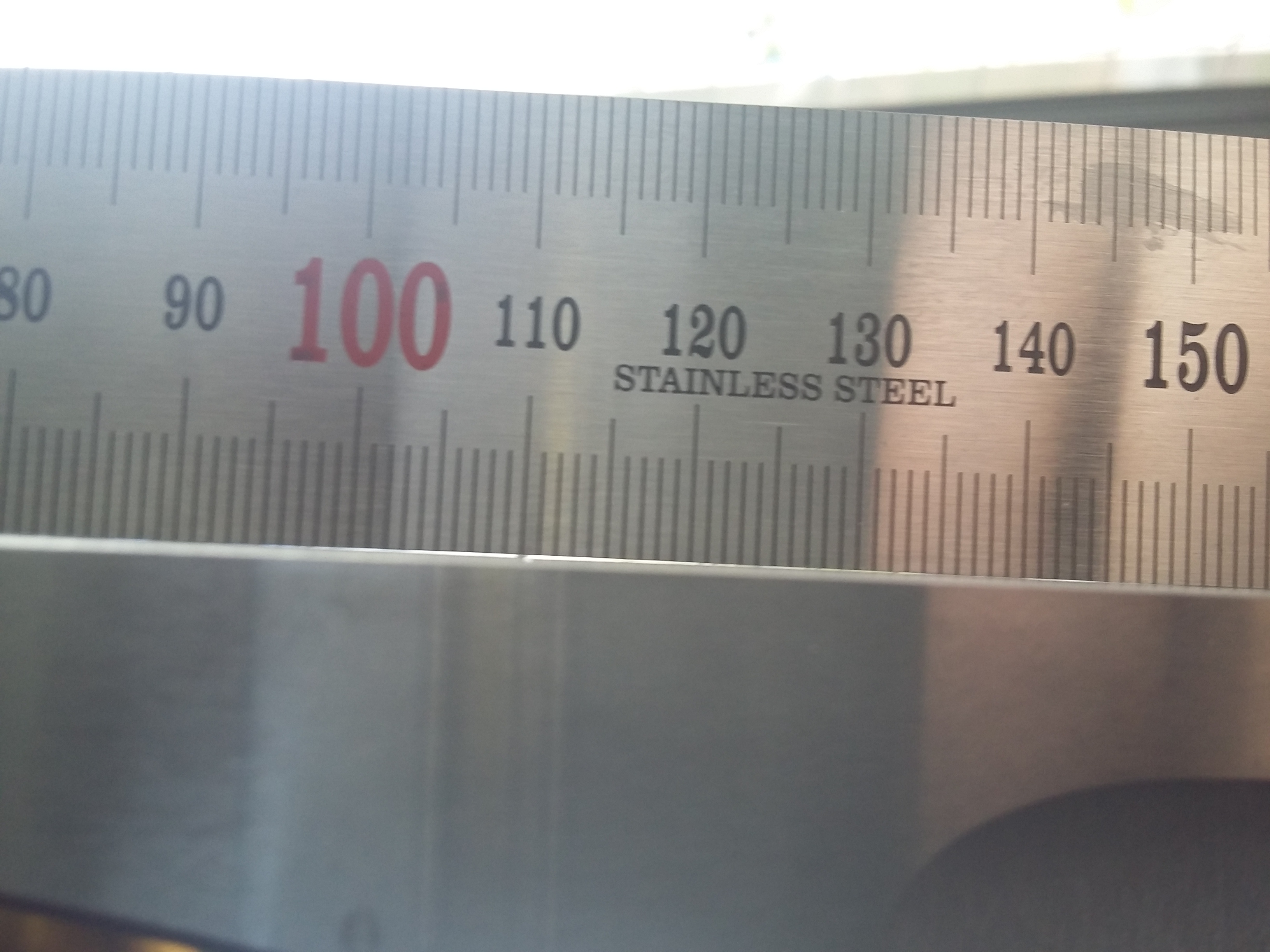

Серж писал(а):День добрый
А в чем цимес Веритас, если подошву нужно выравнивать, как какому-нибудь Стенли?
1. Она и была идеально ровная - фото. Мне самому захотелось зеркальную поверхность ( прихоть).
2. Качество железки и подошвы выше чем у китайцев , соответсвенно дольше держит заточку.
3. Удобство в работе.
Вообще каждый решает на каком коне ему скакать!
Сергей

Веритас дикс нельсон или любой другой имеют фрезерованную подошву, это мех обработка с своими допусками. Потом на стекле происходит "притирка" тут уже все получается плотнее (не факт что идеально ровно все зависит от того к чему будите притирать)
Здесь же 600-й порошок достаточно быстро показал единственный нюанс в районе ротика. У меня было хуже download/file.php?id=125196&mode=view&ext=.jpg viewtopic.php?f=10&t=23325&start=225#p396265 Но вполне решаемо, А современный дешевый "стеннли" будите равнять очень долго и упорно, к.т точность его фрезеровки намного хуже (причем еще и тонкий материал изначально коробит).
Еще куча нюансов есть (у меня похоже винт регулировки вылета ножа не совсем перпендикулярен ротику, нужно следить и подправлять лезвие когда меняешь вылет), но это заметно будет не сразу а только с опытом.
Ну и камушек притрется на стекло куда он денется :)
