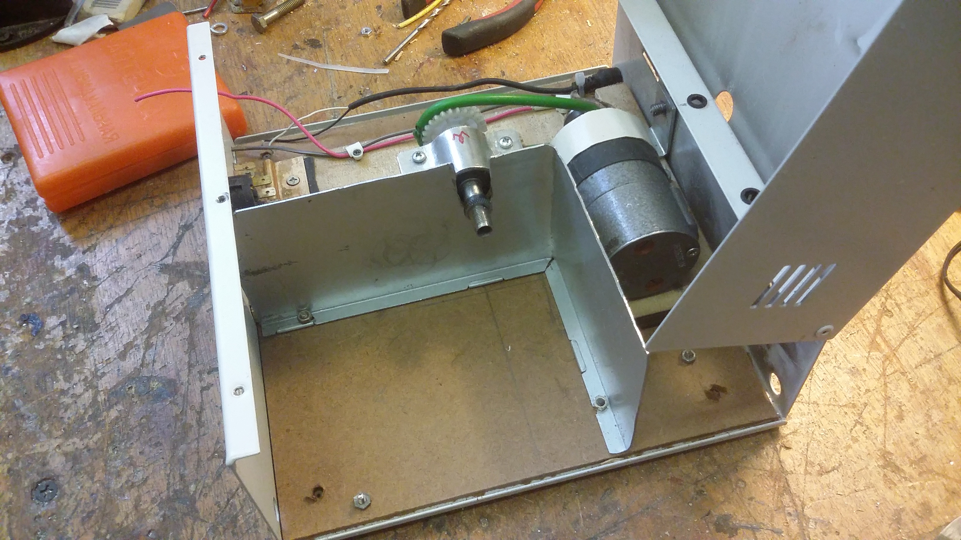

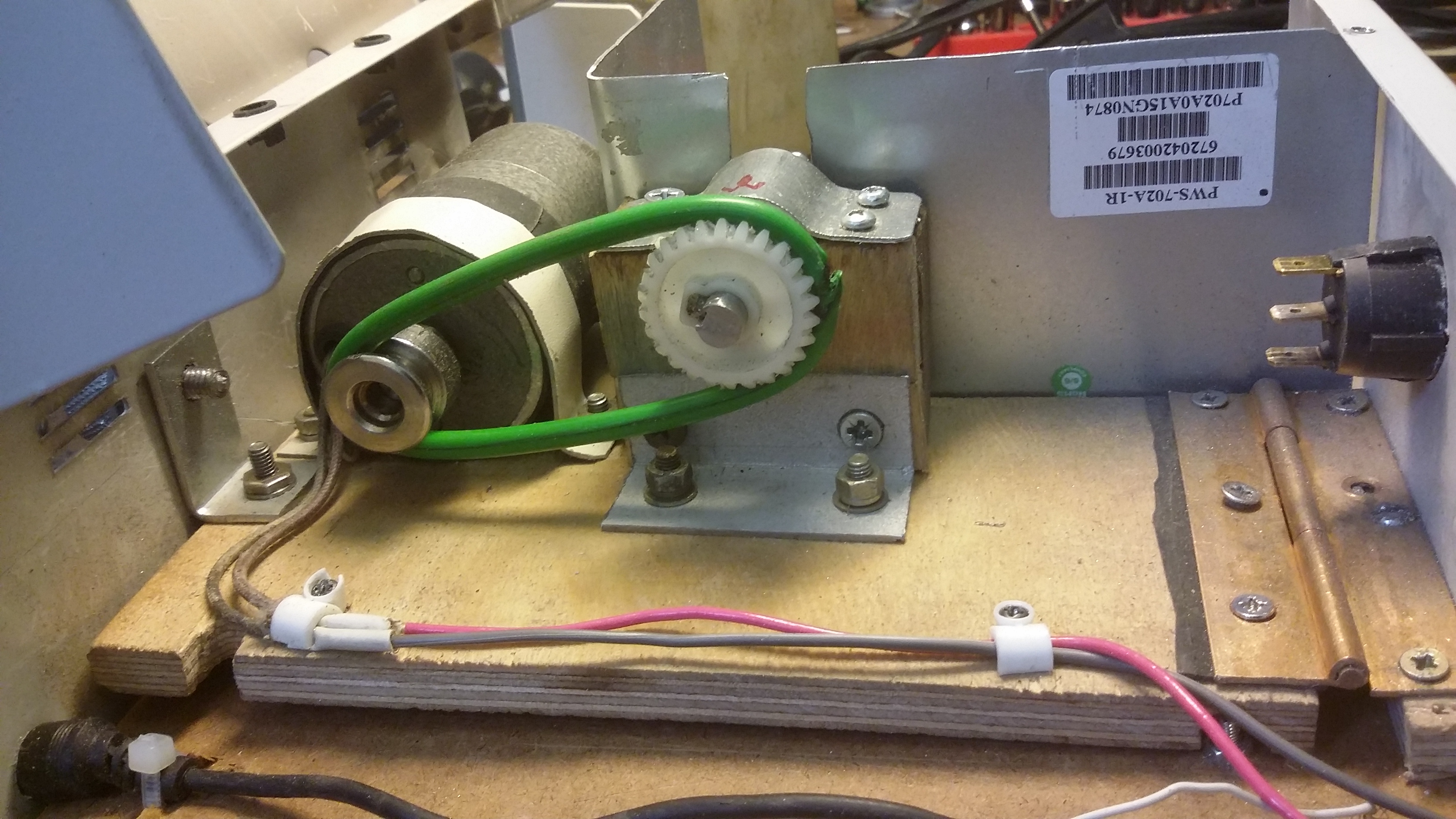

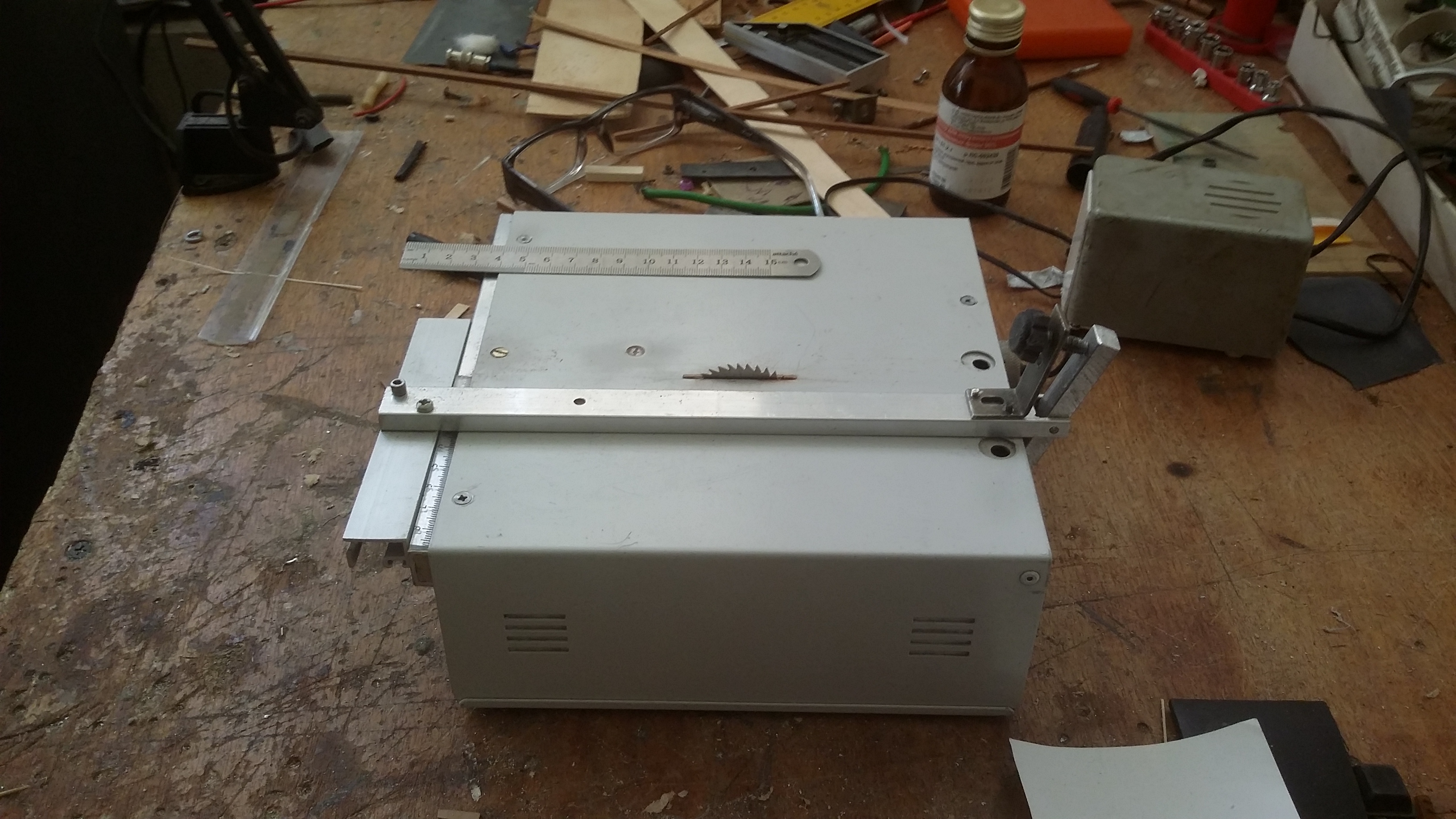

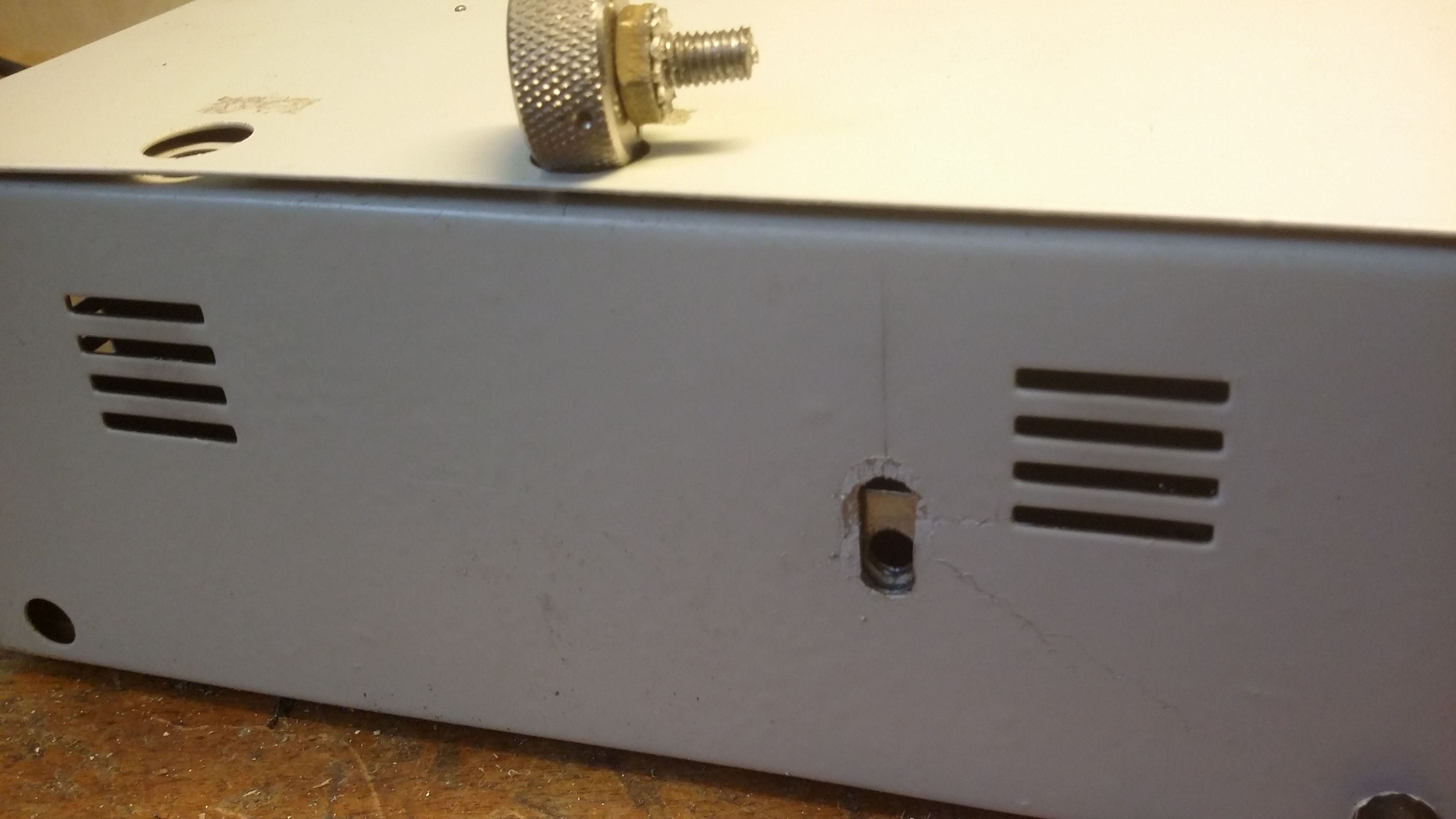

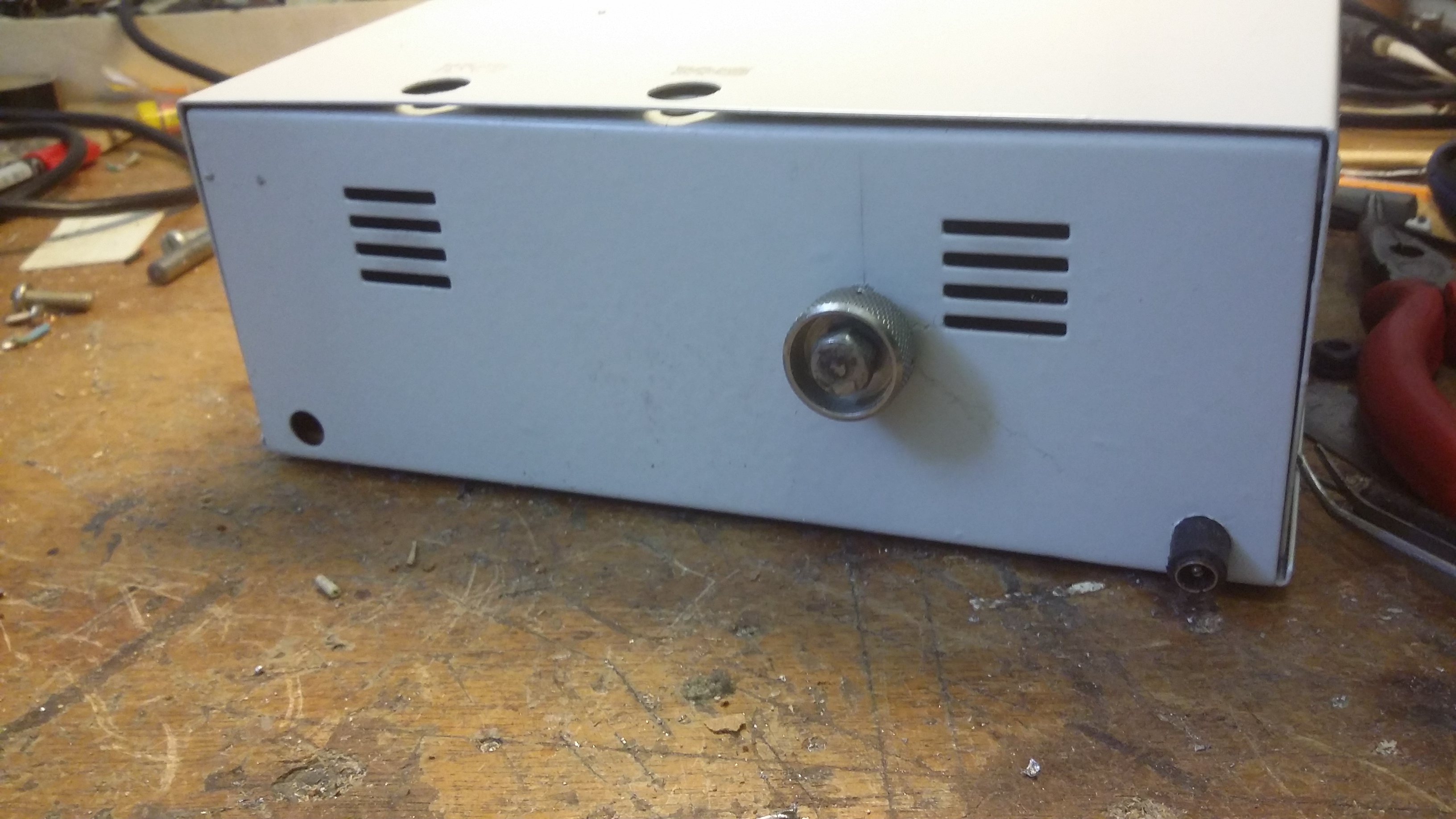

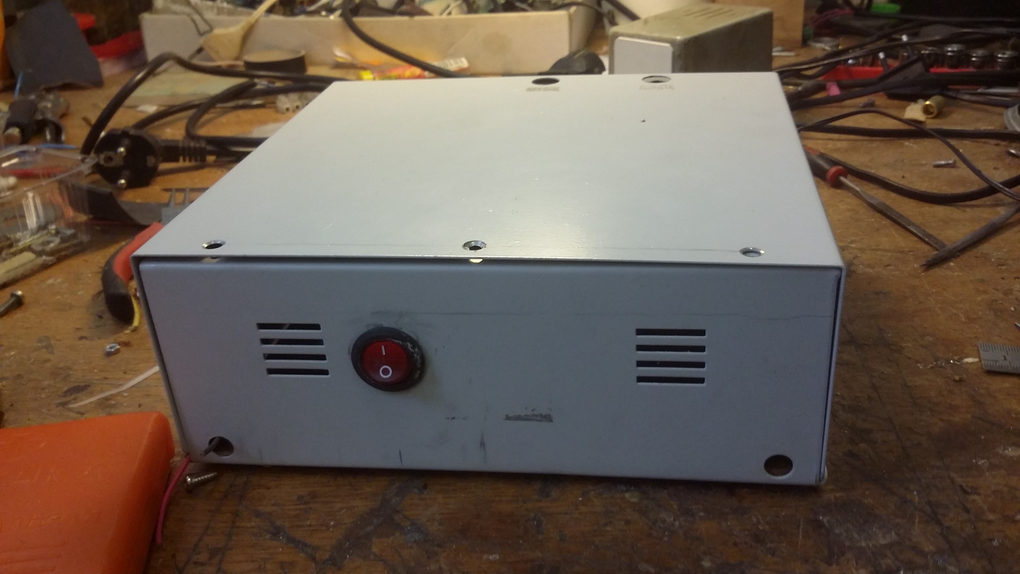

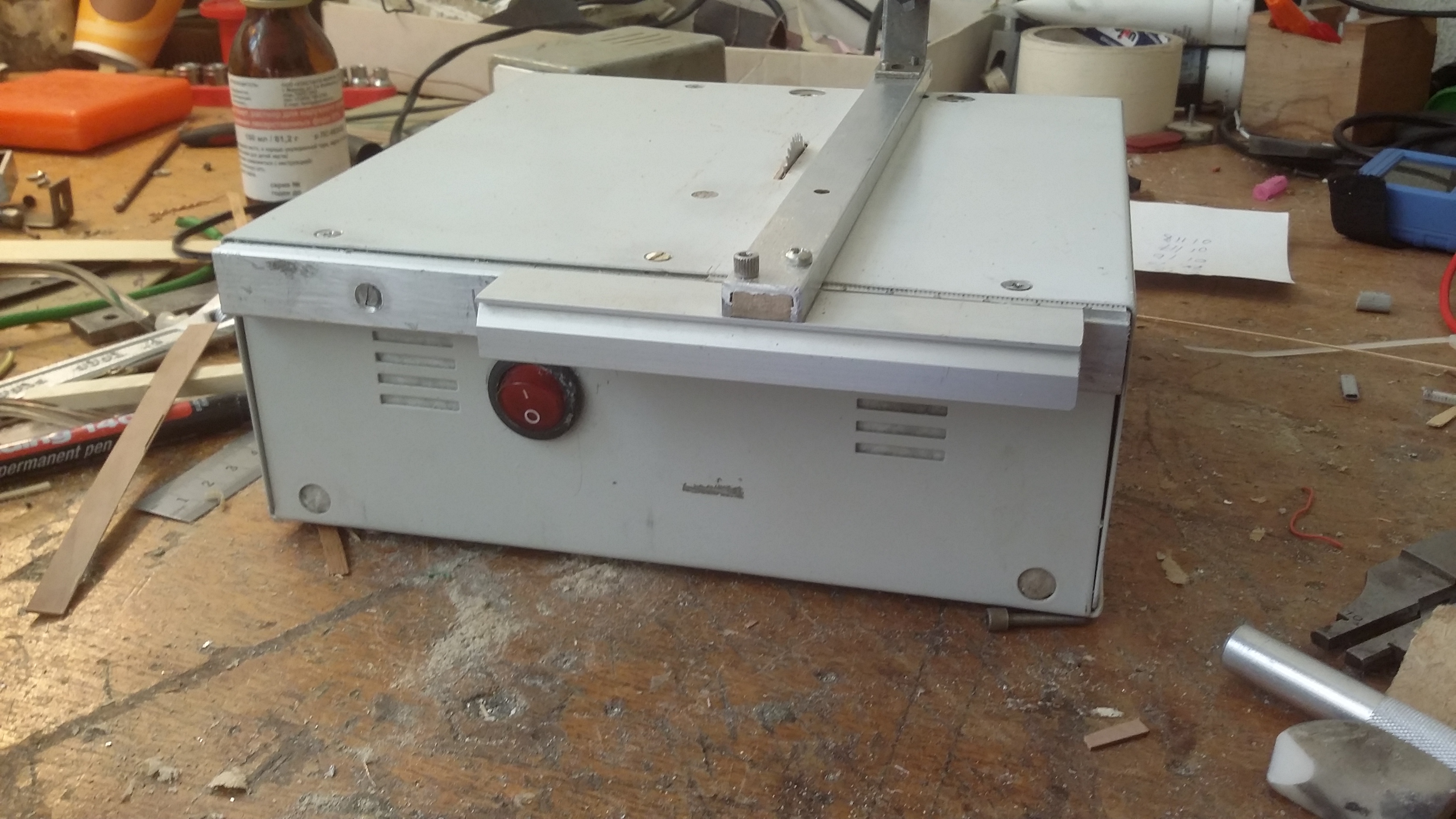

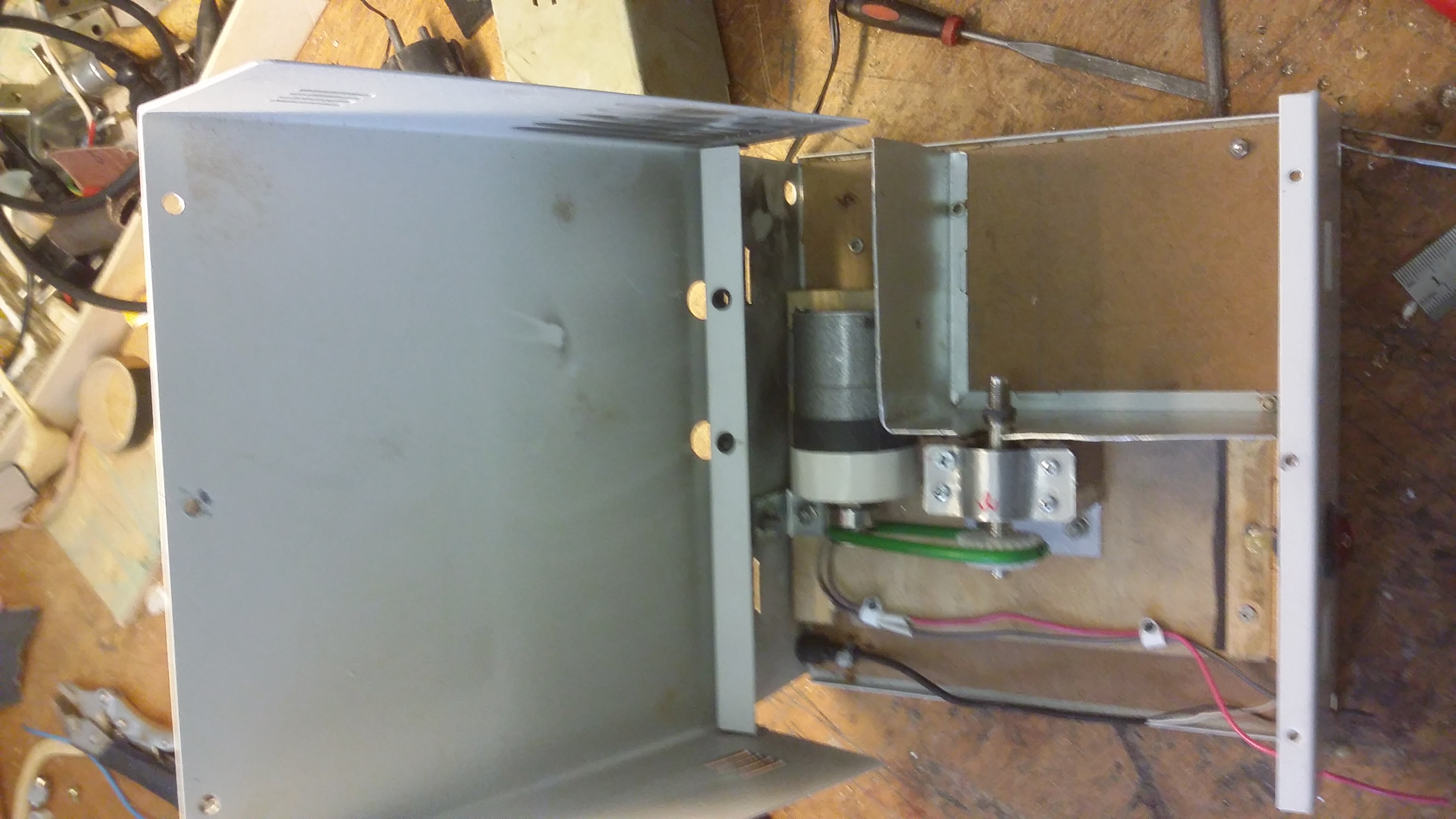

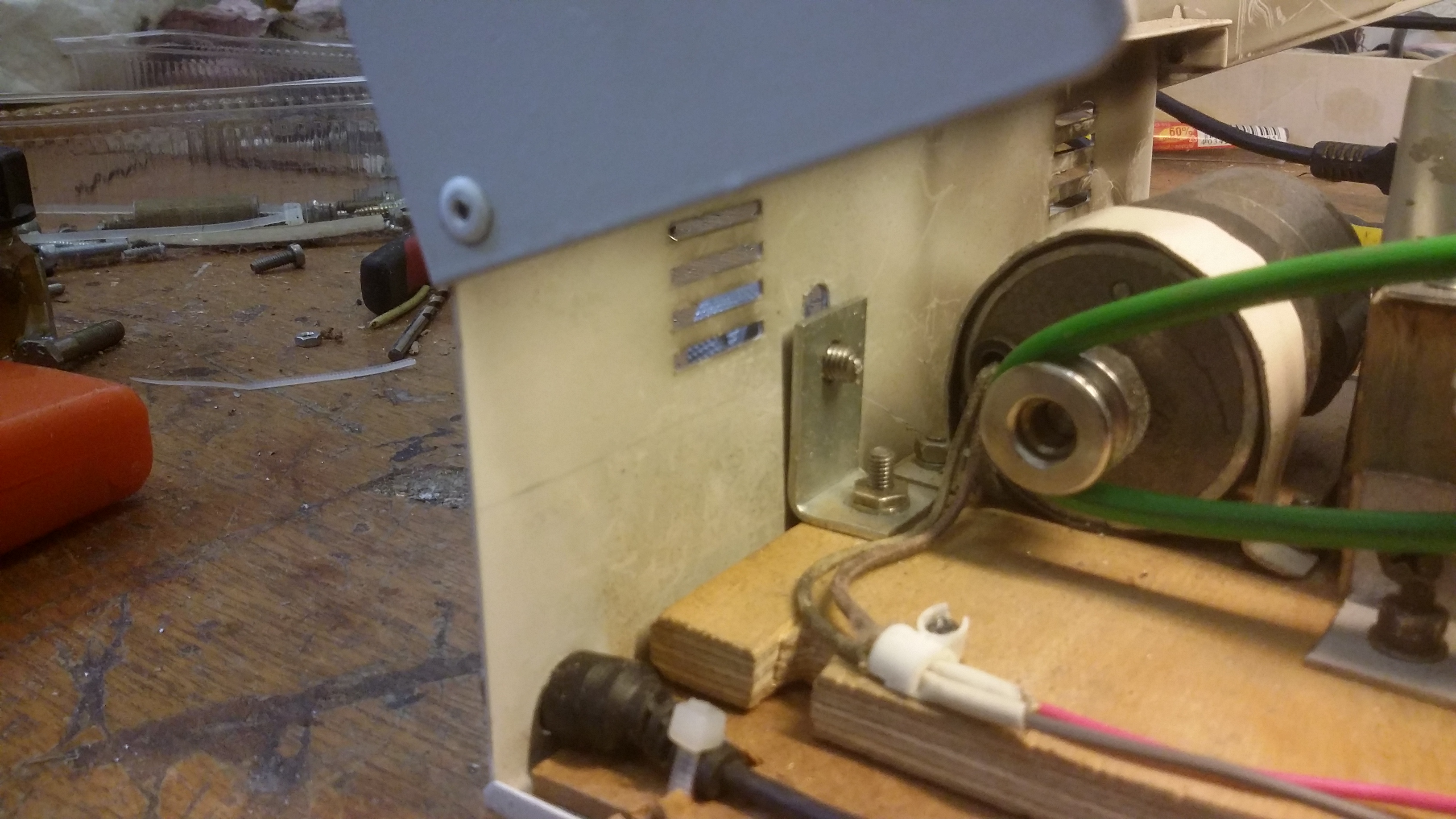

Всех Приветствую! Сделал циркулярку для мелких работ Корпус от источника питания. двигатель постоянного тока дк 1а 27в. 55вт 7000об вал от убитой бормашинки cd диск 50х16х0.4 прорядил зубья подшипники вмонтировал в деревянную стойку просверлил пером под диаметр подшипников отпилив верхнюю часть чуть больше половины что бы подшипники не ходили вверх вылет пилы ограничил 5мм можно увеличить до 8мм. шпон 1мм пилит без вопросов 5мм фанеру пилит немного напрягаясь тк двигатель закрытый немного греется,приходится делать перерывы .основание на роляйной петле фиксация вылета пилы ссади винтом

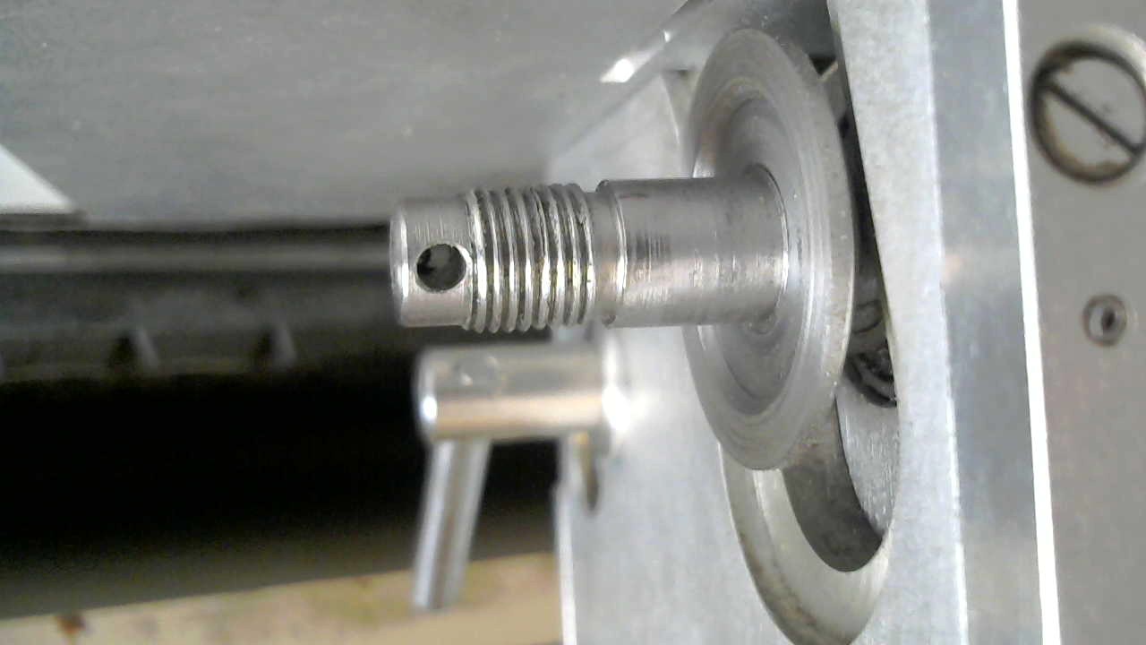

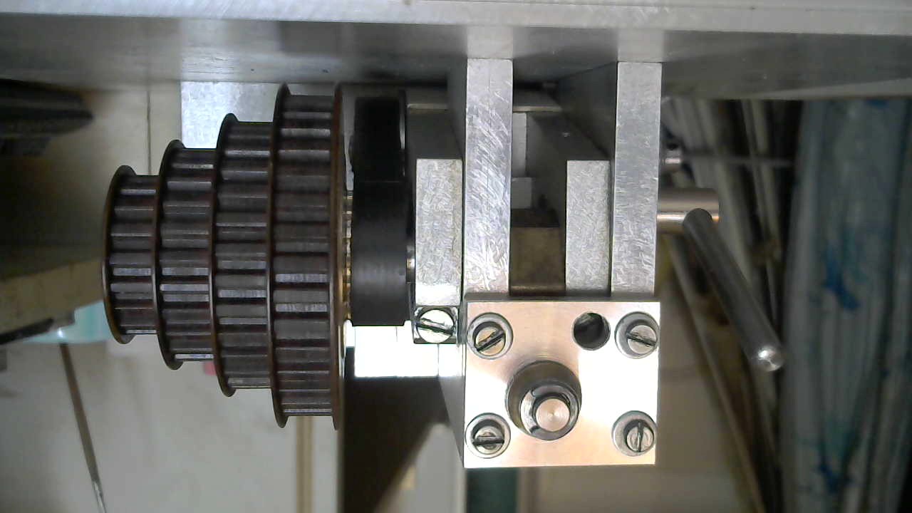

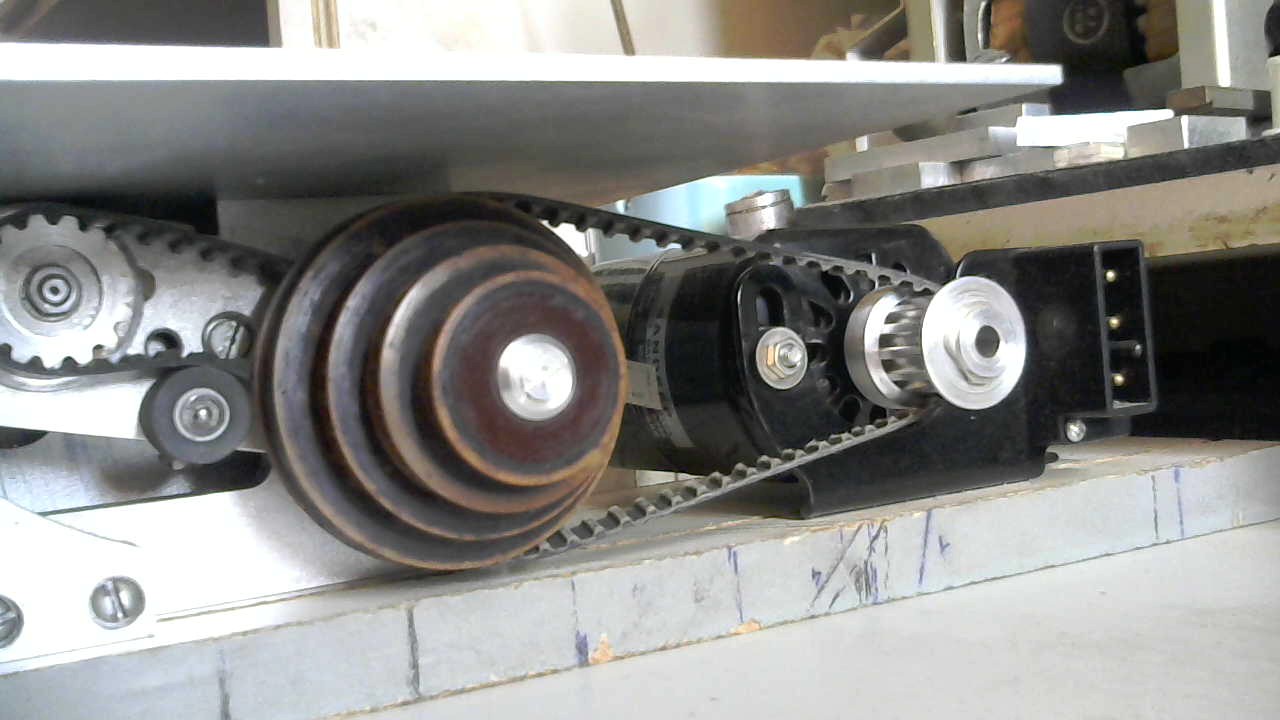

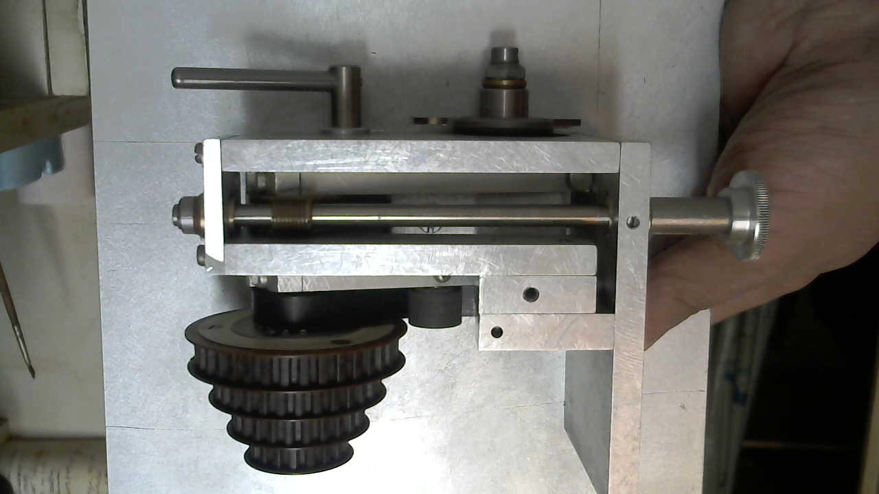

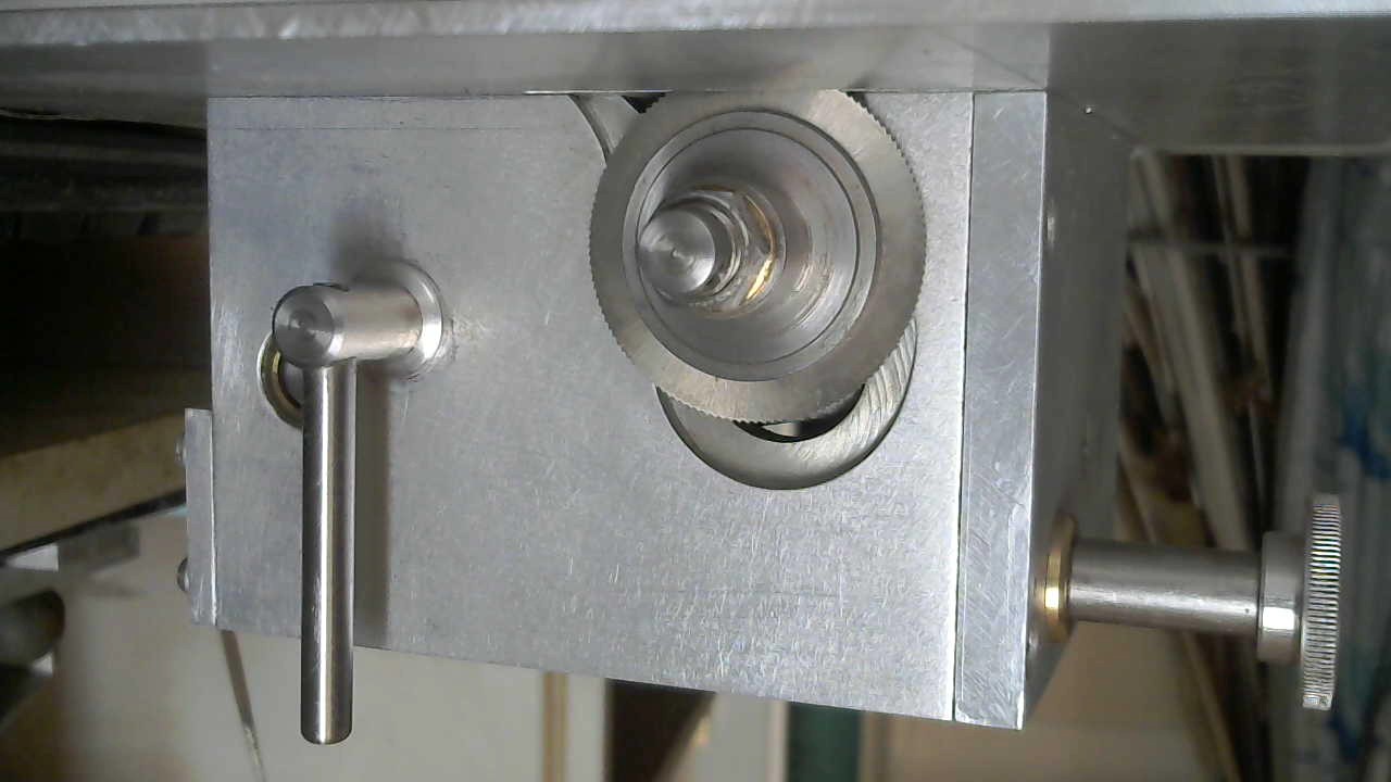

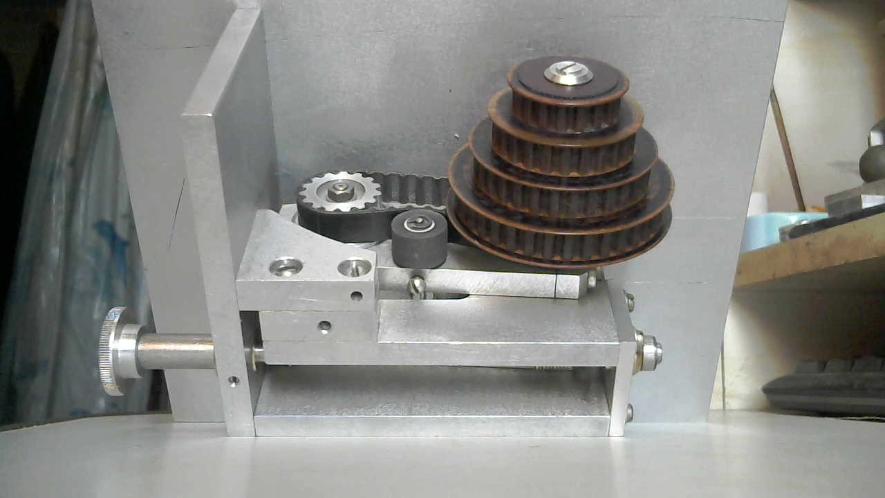

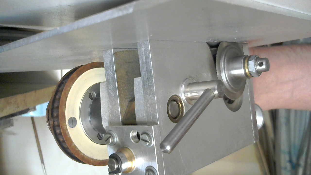

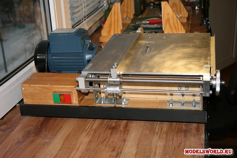

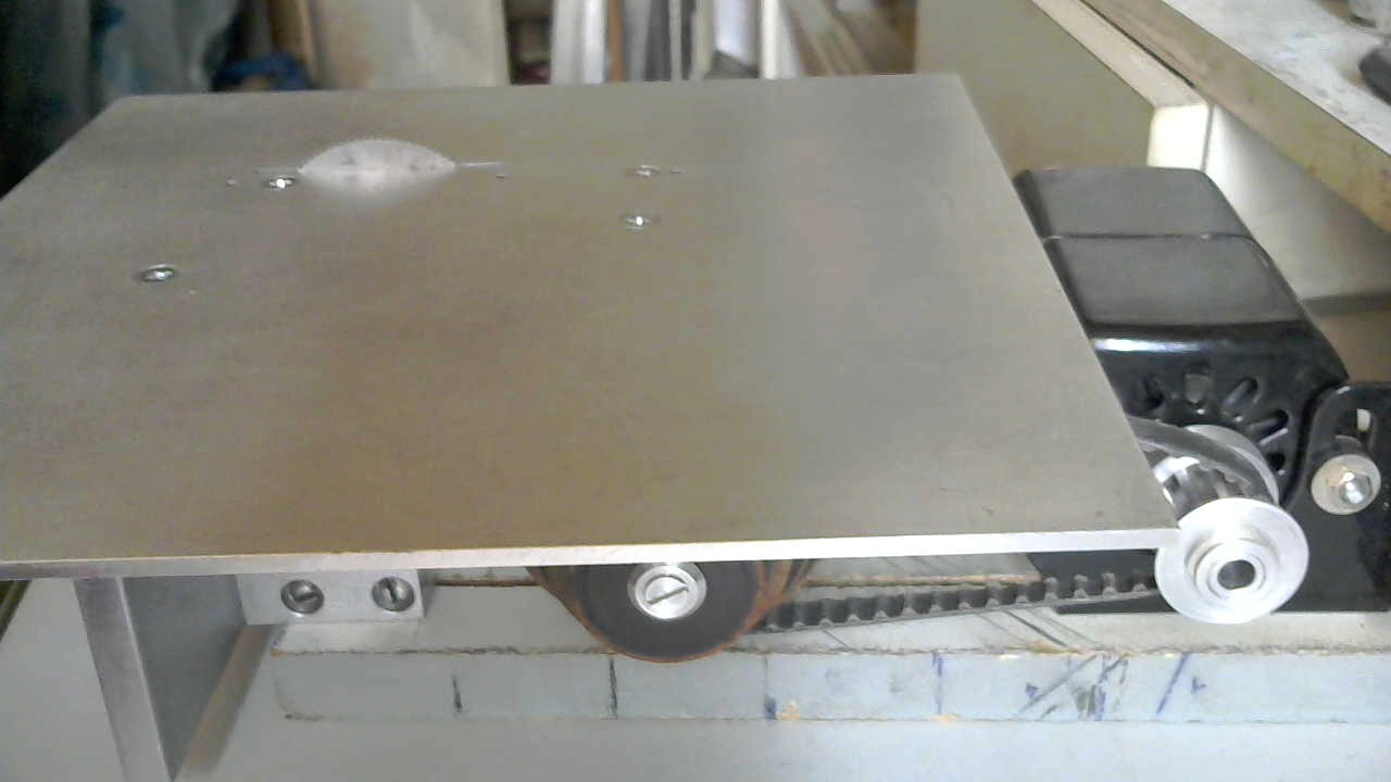

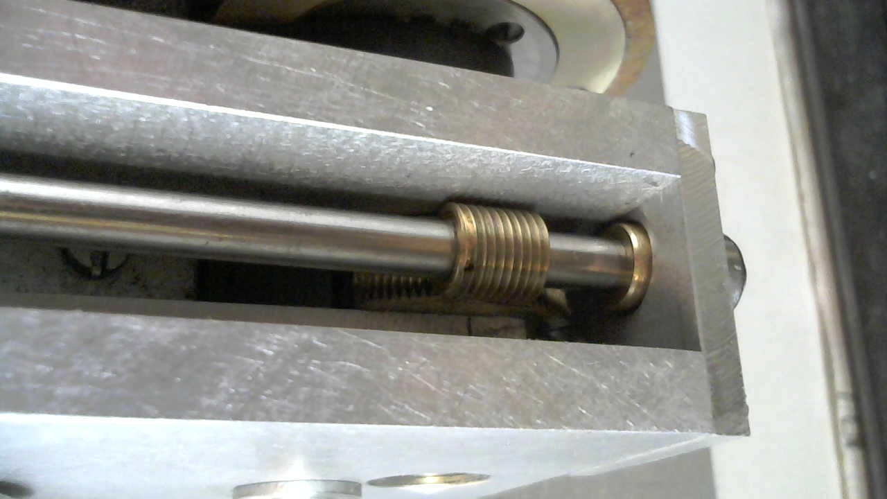

Здравствуйте, люди добрые... решил выложить фото, может, кому пригодится в конструировании циркулярки под китайский моторчик для оверлока. Станочек находится в процессе изготовления, окончание процесса - где-то на горизонте...
Стол 200х200х3мм, посадочный диаметр шпинделя 10мм, двигатель 220В, 150Вт, применяемые фрезы (диаметр/макс. вылет) - 40/2мм, 50/7мм, 63/13,5мм.

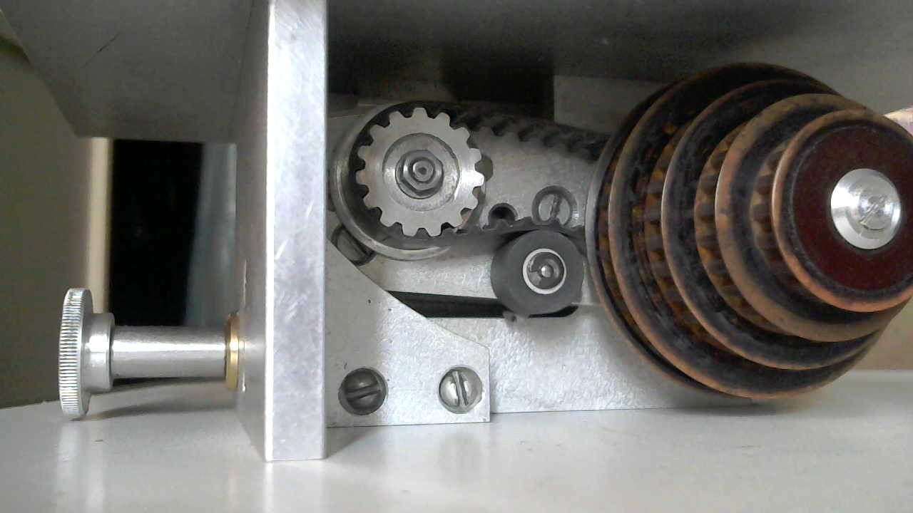

В ступенчатом шкиве внутри шарикоподшипники, посаженные на ось подъема шпиндельного узла.

А зачем регулировка оборотов? Разово понизить обороты двигателя понятно, но тут аж 4 шкива, соответственно и 4 скорости получиться. Или это сделано чтоб при разных диаметрах пильных дисков получить постоянную линейную скорость реза?
Отшельник
Сообщения: 311
Зарегистрирован: Сб дек 25, 2010 8:22
Откуда: Новосибирск
Благодарил (а): 13 раз
Поблагодарили: 61 раз
Re: Самодельная циркулярка
#2482 Сообщение Отшельник »
Да, при такой схеме привода имеется возможность варьировать как обороты шпинделя, так и крутящий момент. Теоретически - больше возможностей подобрать нужную скорость резания для различных материалов типа термопластов, т.к. при регулировке стандартной педалькой у двигателя на малых оборотах крутящий момент падает. Да и к тому же все равно пришлось бы делать корпус для подшипников - решил сделать в виде ступенчатого шкива... Эксплуатация покажет - зря или нет... Минус подобной схемы - сложнее установка двигателя, нужны салазки или другое устройство, позволяющее позиционировать движок. В данном случае планируется каретка с косой (по отношению к линии реза) направляющей и удлиненный шкив на валу двигателя. На словах не очень понятно, наверное, как сделаю - выложу фото.

Отшельник писал(а):...планируется...удлиненный шкив на валу двигателя
А на этом двигателе стоят шарикоподшипники или втулки?
Если втулки, то при длинном вылете шкива нагрузка не пойдет им на пользу.

#2484 Сообщение Отшельник »
Двигатель из самых дешевых, с металлографитными (похоже) втулками. Шкив удлинен не на весь диапазон ступеней, а лишь для возможности ослаблять и увеличивать натяг ремня при помощи вышеупомянутой косой направляющей. То есть в состоянии натяга ремень будет находиться на шкиве двигателя в одном и том же месте...

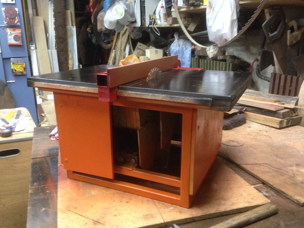

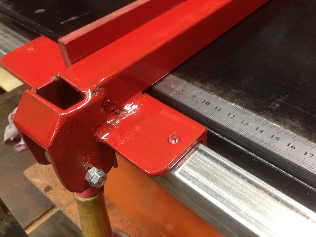

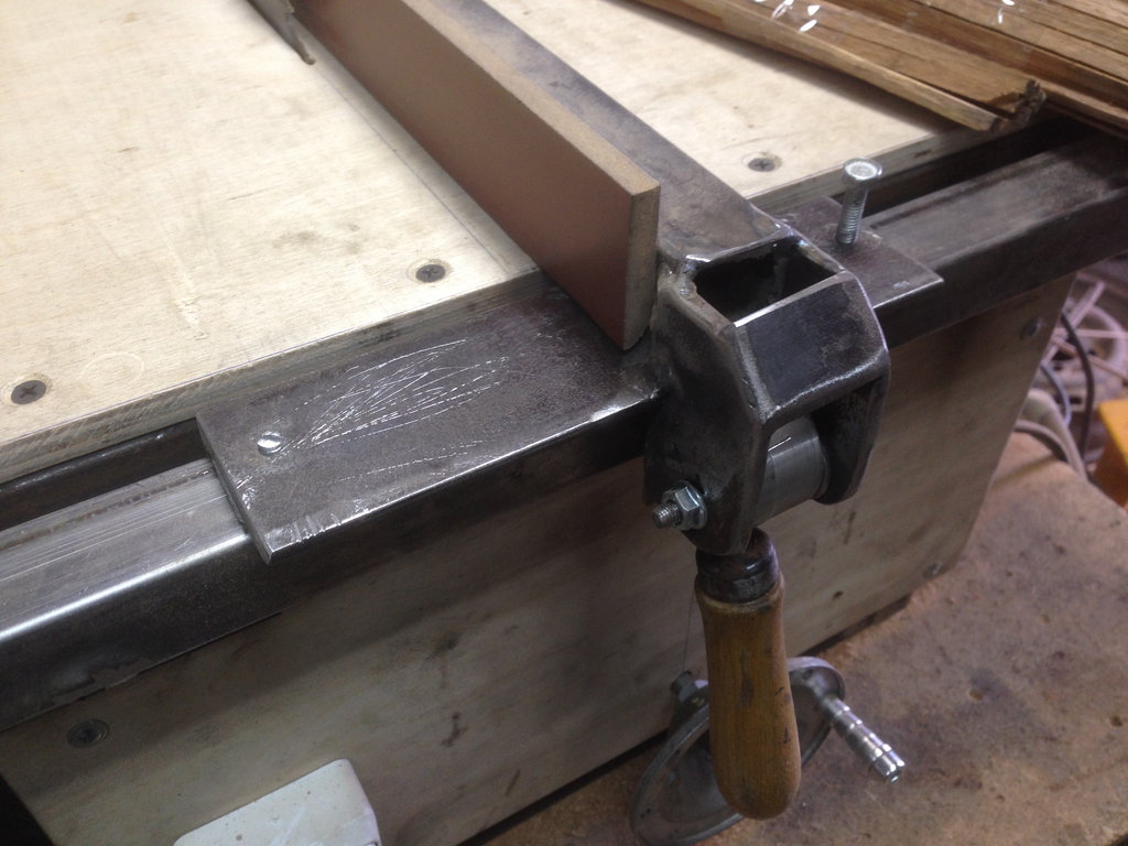

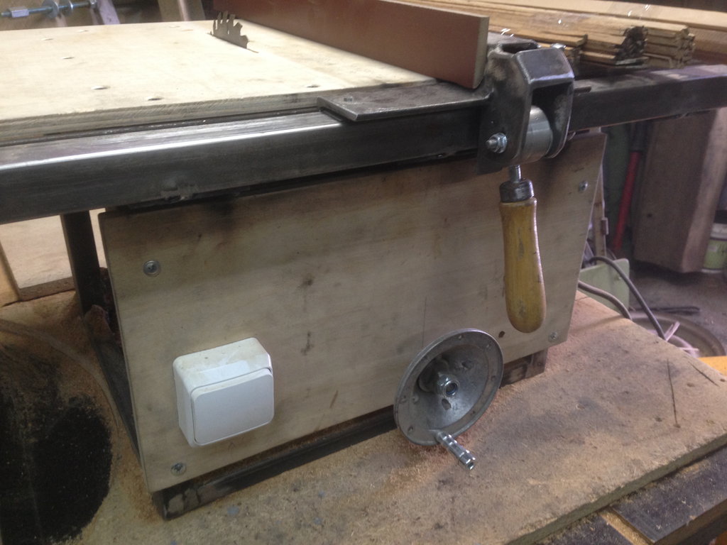

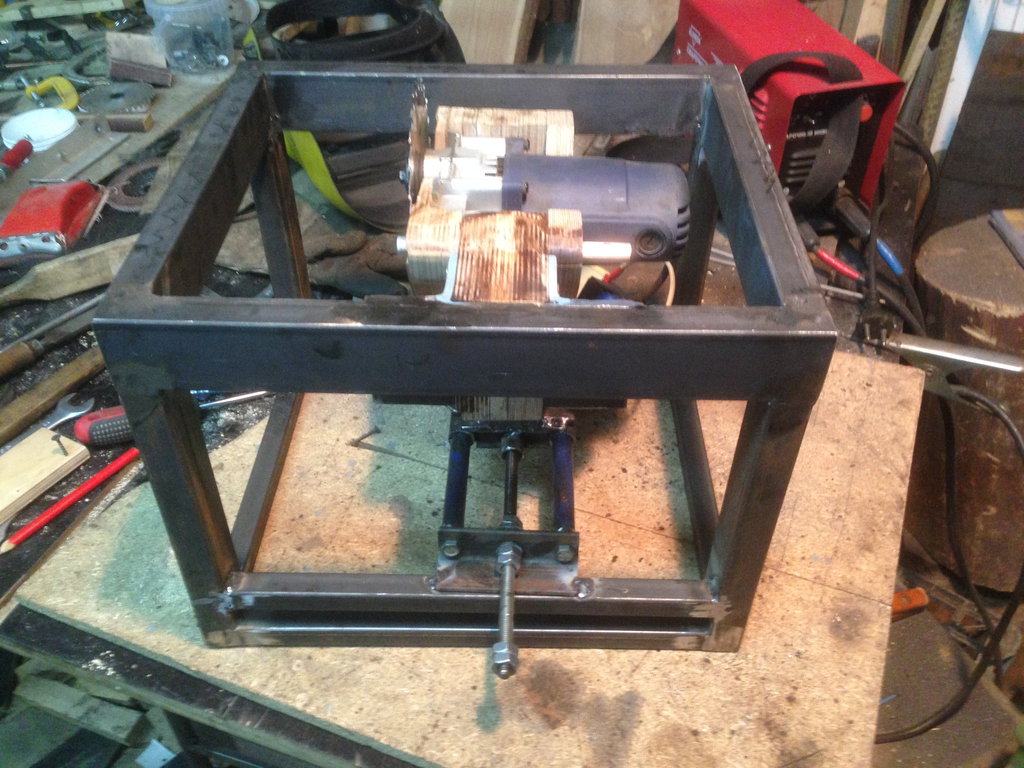

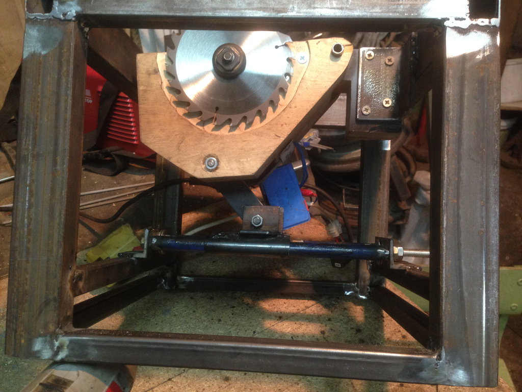

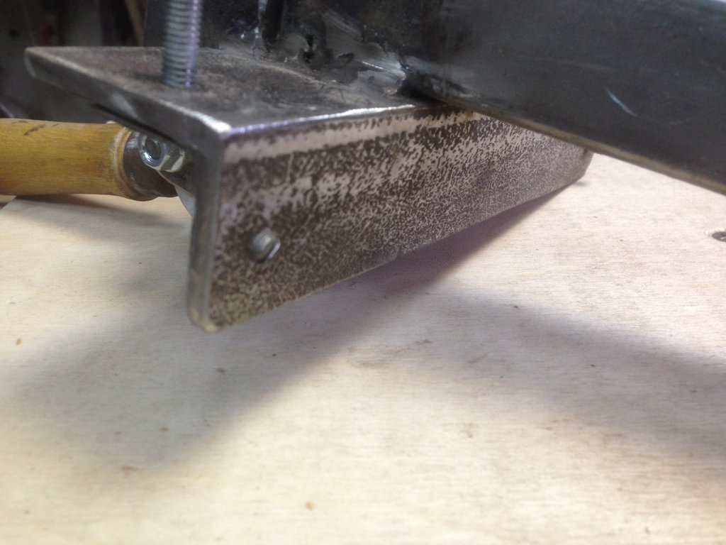

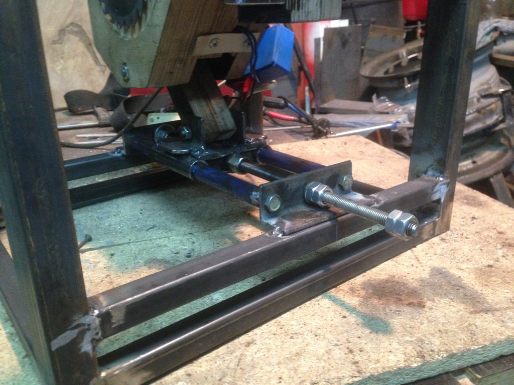

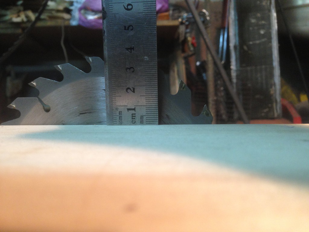

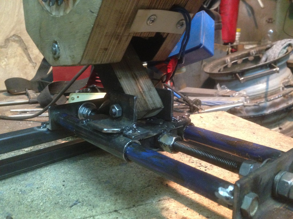

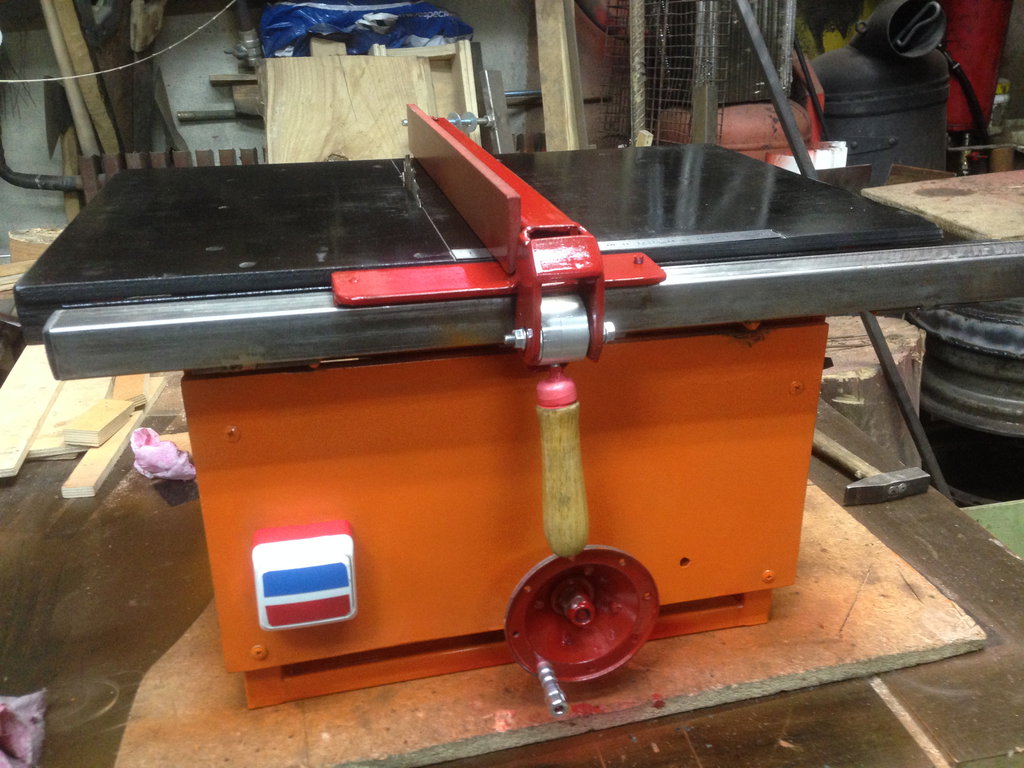

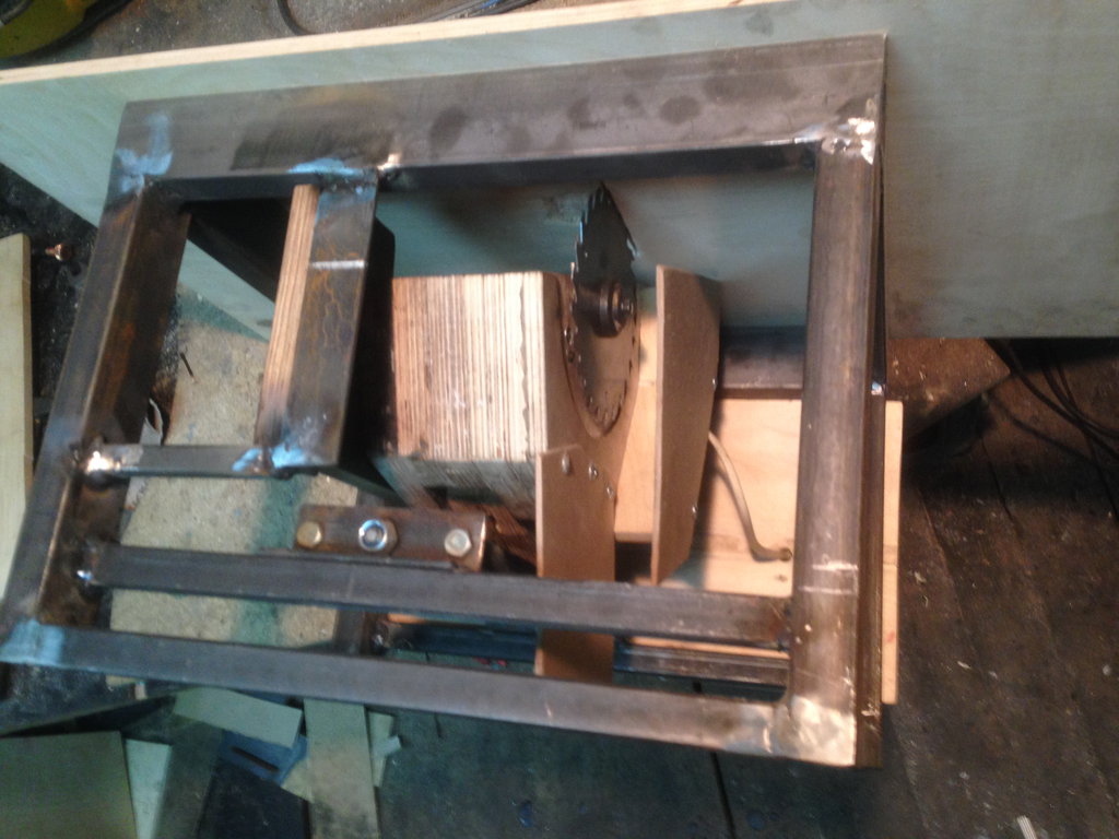

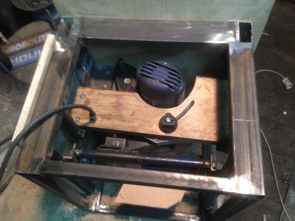

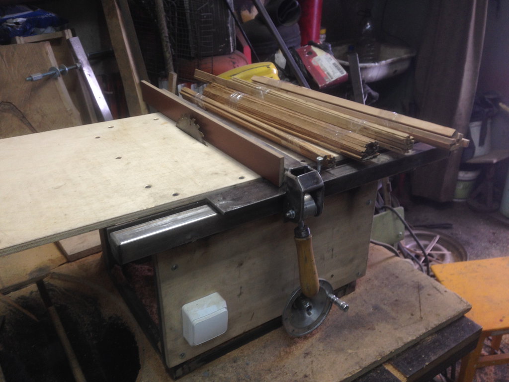

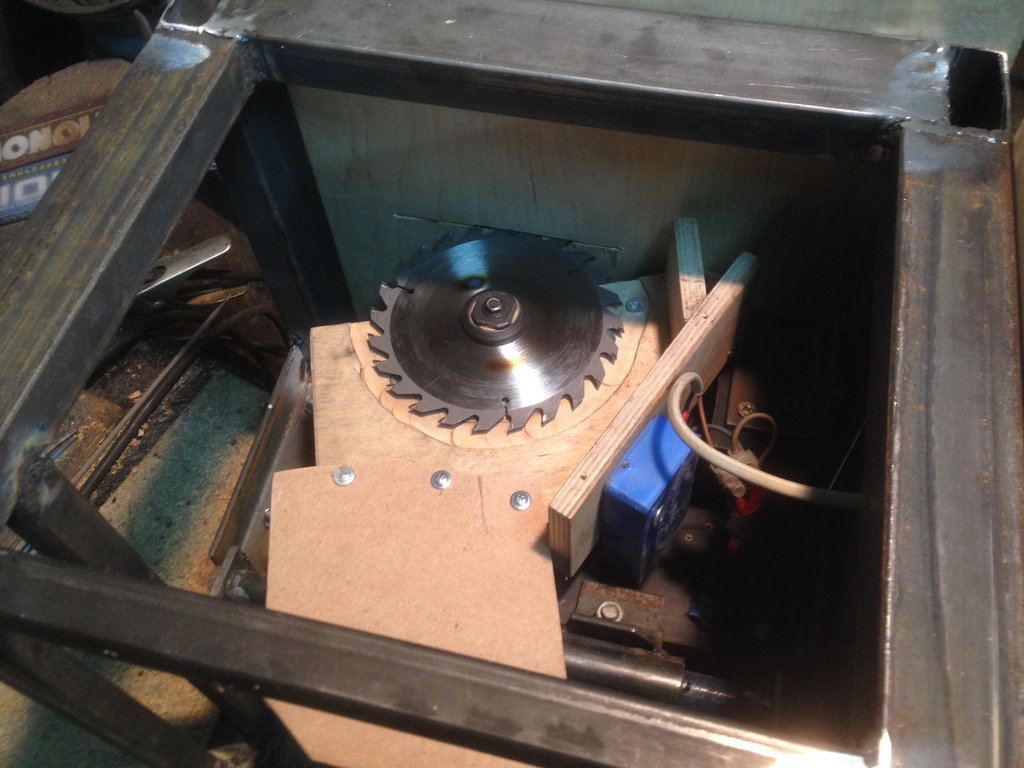

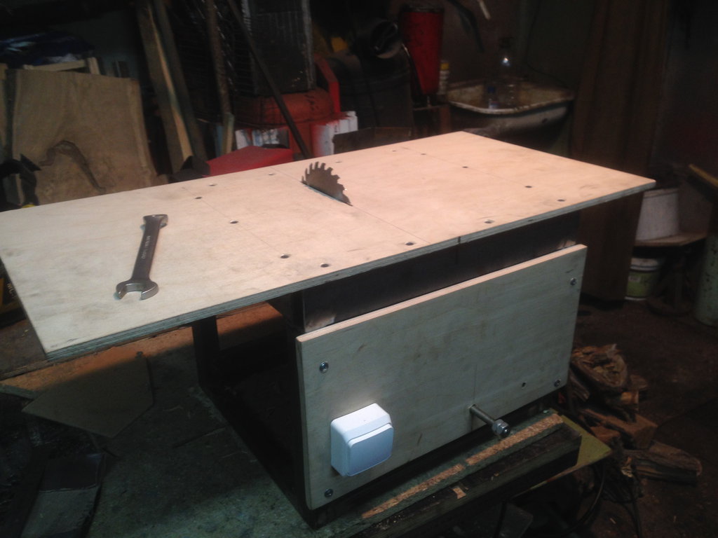

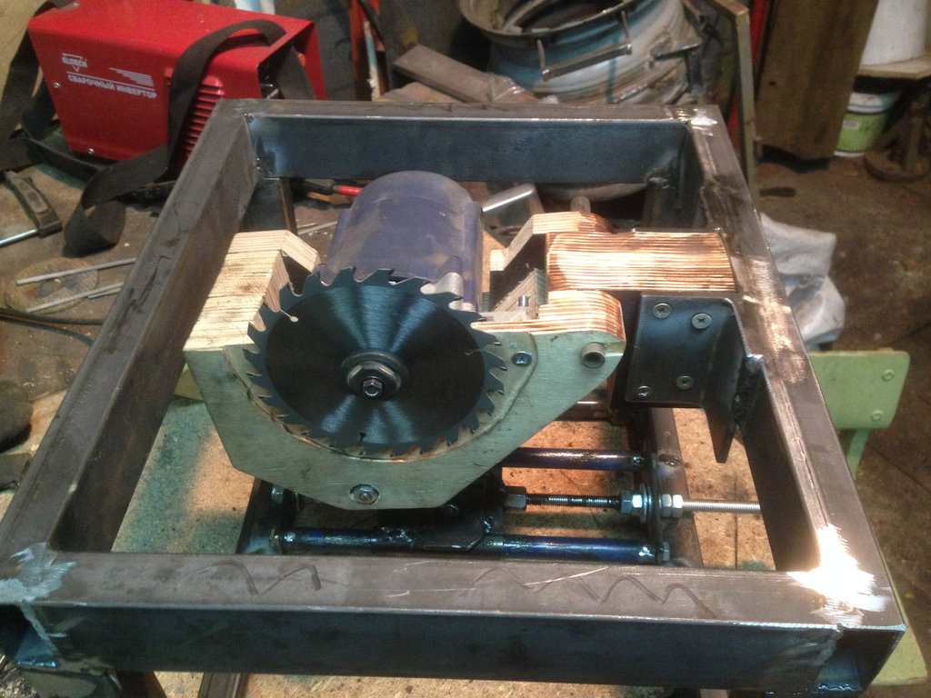

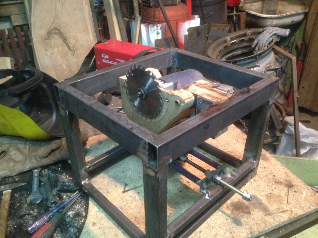

Всем привет ! Решил показать свою переделку............. Изначатьно было так - ручной электро плиткорез был врезан в стол и много лет (порядка 7-8....) служил исправно циркуляркой для нарезки заготовок для моделей....... Прошло время, сделал профилактику- поменял основной подшипник и решил сделать полноценную циркулярку с регулировкой высоты пропила (этого не было на первом вареанте.....) Насмотрелся Ю-туба и дело пошло.................. вот что есть на данный момент.......................... осталось сделать столешницу, упорную планку ну и зашить бока................. Когда будет полностью готова , финальные фотки результата покажу..................

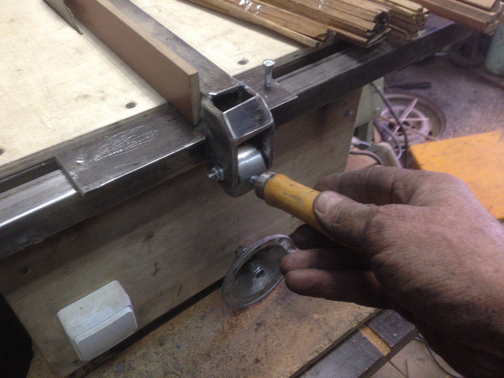

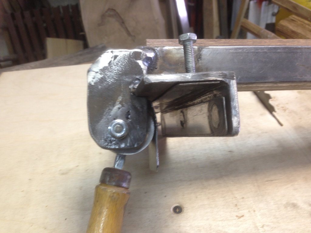

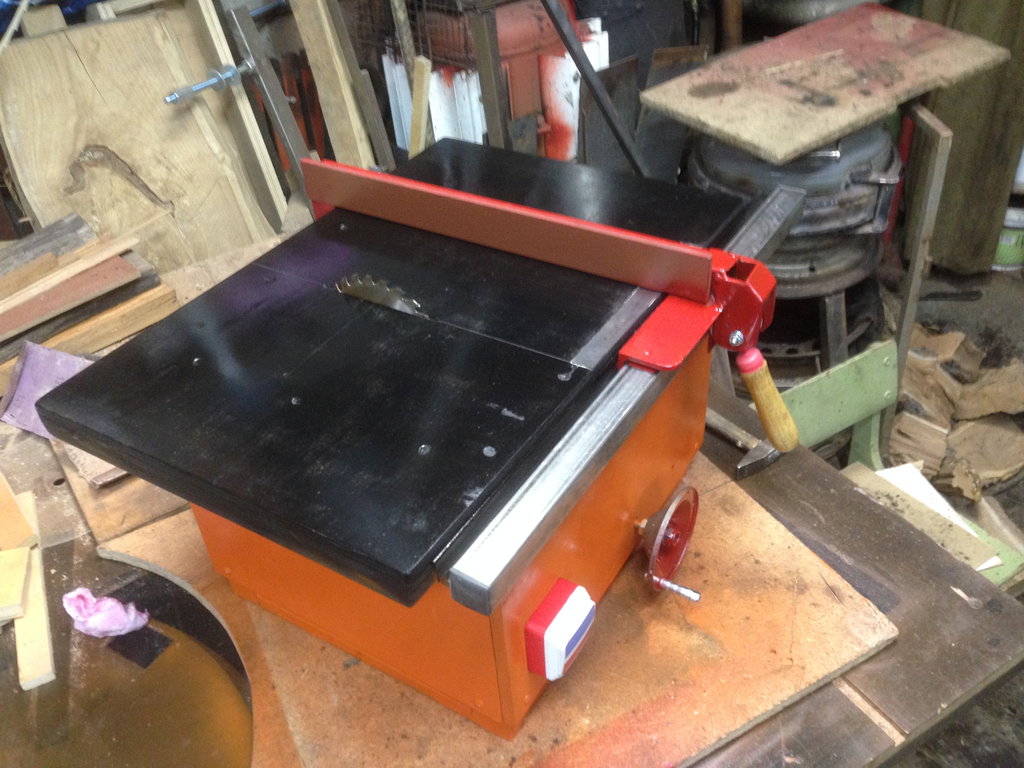

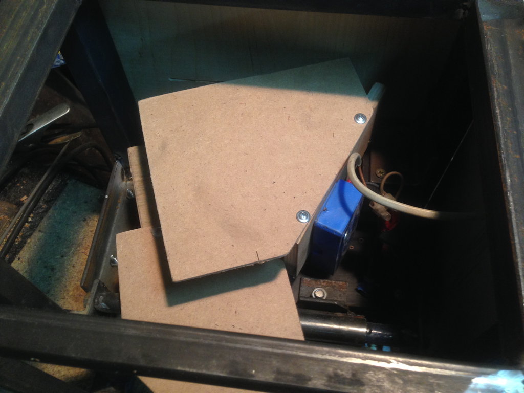

Продолжение................. стол на месте, электрика в сборе........... осталось упорная планка и покраска....................

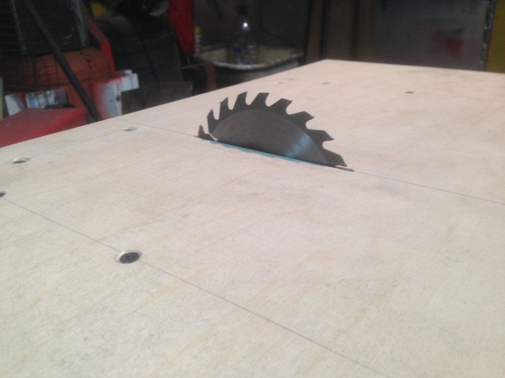

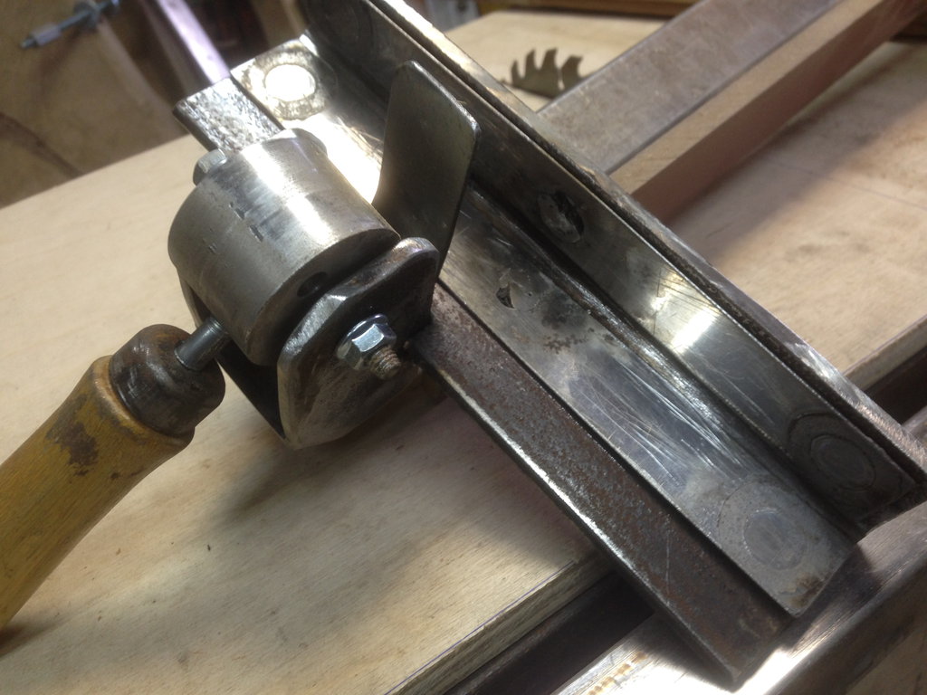

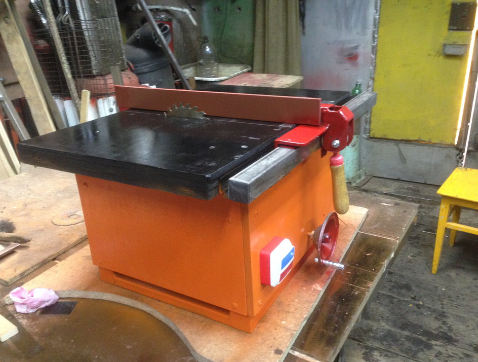

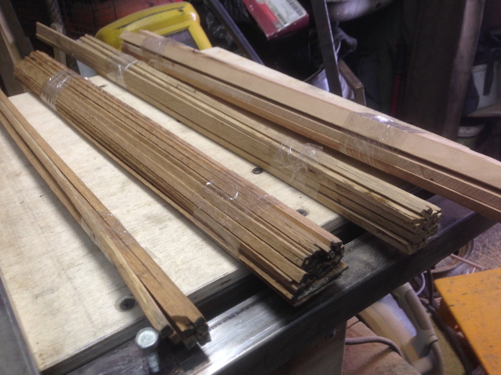

Сегодня обкатал циркулярку ! Результатом очень доволен - быстрая перенастройка ширины пиления и регулировка вылета диска дают свои плюсы..... экономия времени, безопасность и просто удобно и приятно работать............ Осталось кое что по мелочи доделать и все покрасить................................

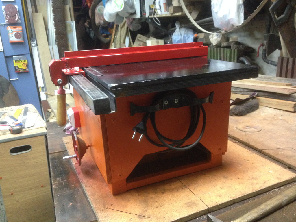

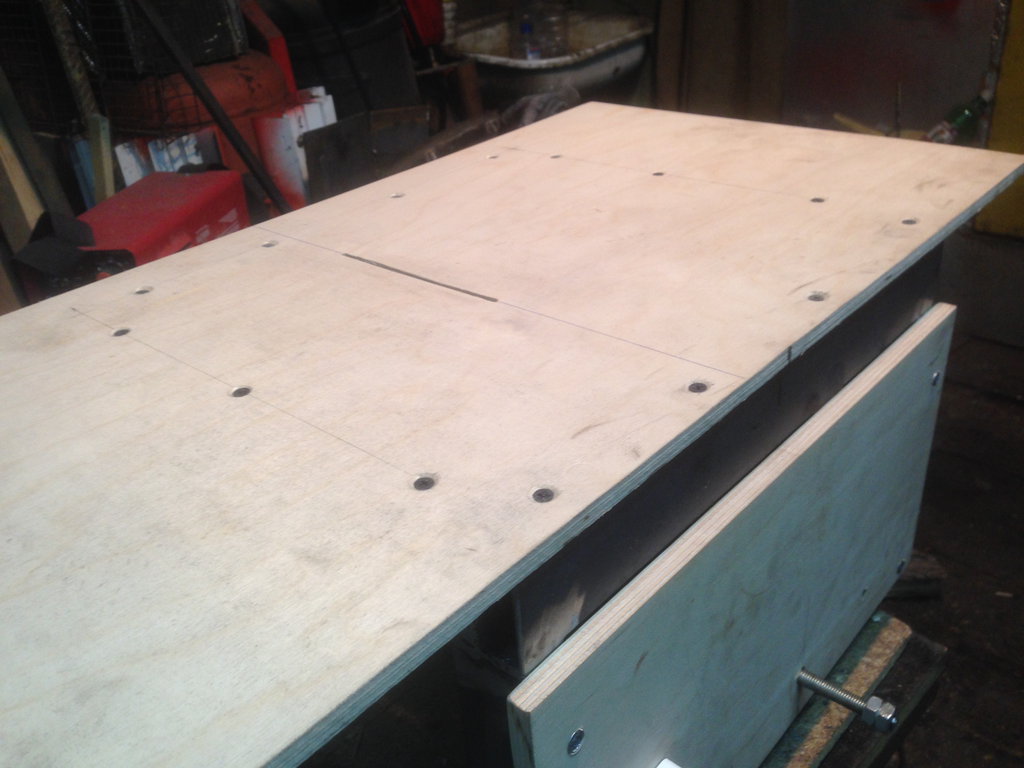

Финал.................................

Красота !!!
