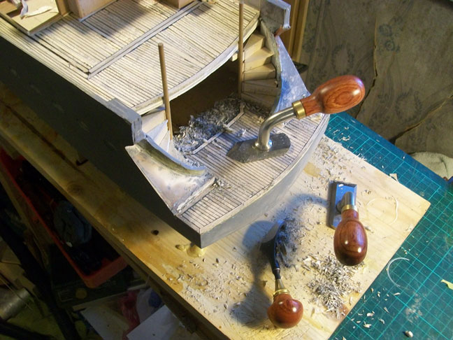

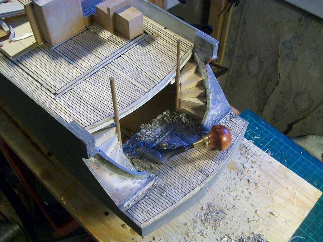

На MSW подглядел

Смотрится умилительно, но работы такому рубанку - полчаса в год. Хотя и он нужен, конечно. В сорок седьмую очередь примерно.мишаня2 писал(а):На MSW подглядел
За ним, кстати, далеко и ходить не надо - http://rubankov.ru/shop/UID_2519_rubano ... 03305.html
В показанном на фото случае, к слову сказать, чтобы борта не мешали держать, будет удобней другой зверёк:
Музей не музей, а выставку - легко. Или на фестивале столярном, или в рамках реализации секретного плана.Влад Вит писал(а):устроить бы музей судомодельно- рукодельного инструмента.....

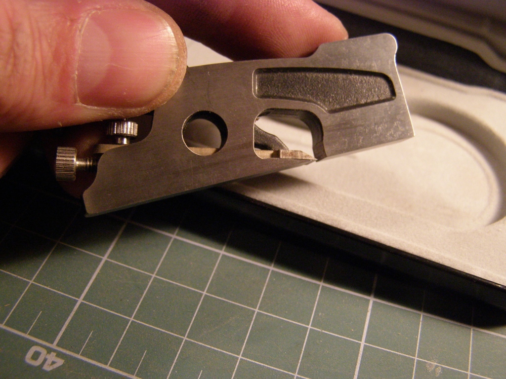

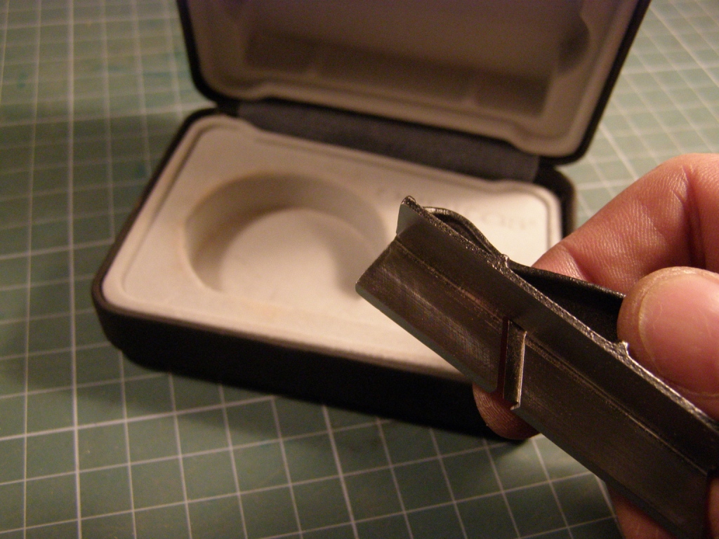

Семинар по заточке (Москва)
Дима!
А ето как точить???
А ето как точить???
Сергей
Сергей
- Сообщения: 5771
- Откуда: г. Москва
- Благодарил (а): 878 раз
- Поблагодарили: 616 раз
Re: Семинар по заточке (Москва)
Вынуть ножик и точить. Всё так же, как и с большим. Сначала по плоскости, потом по фаске.

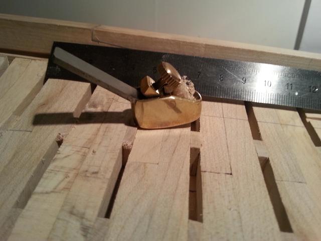

Итак попробую выразиться понятнее.
мене задали вопрос стоит ли или нет брать китайский рубанок (https://www.shipmodeling.ru/shop/stoljr ... _DI702946/) Стоит уточнить что это будет первый рубанок у новичка, назначение "инструмент моделиста при сборке КИТ-ов"
Т.к. я сам получил вот такого малыша Рубанок торцовочный Veritas Miniature Block Plane, 60мм/12мм http://rubankov.ru/shop/UID_5628_rubano ... bokse.html инструмент весьма достойный но пожалуй слишком мелкий для целого ряда работ (например из квадрата 10х10мм. сделать квадрат 8х8 им оказалось весьма сложно и неудобно) к тому-же слышал что у китайских рубанков слишком широкие ротики и что с этим делать я не знал.
вот и вопрос какой рубанок порекомендовать взять человеку не запредельно дорогой и качественный и минимально достаточный для модельных задач
по моему мнению это может быть торцовочный рубанок с длиной подошвы порядка 160мм +/- (более крупный будет уже неудобен) например вот этот http://rubankov.ru/shop/UID_3016_rubano ... 03334.html
