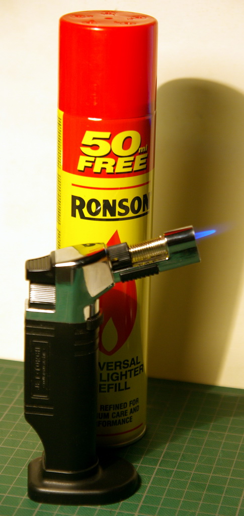

Пользуюсь JET SD-860, без замечаний. Покупал за 450руб., газ за 80руб.

да вот уж третий месяц работаемMadman писал(а):Давно работает-то? Аналоги у меня сдыхали по истечении 2-3 недель.....vadim 55 писал(а):пользуюсь сейчас минигорелочкой Jet 1300-C Butane Lighter-
работает безукоризненно,
и газа еще полбаллона
обычная же горелка (тайваньская) начала стравливать газ за пару дней - видимо клапан полетел
у других такая же работает
видимо тут как повезет?
но лучше пусть повезет за три бакса, чем за 15....

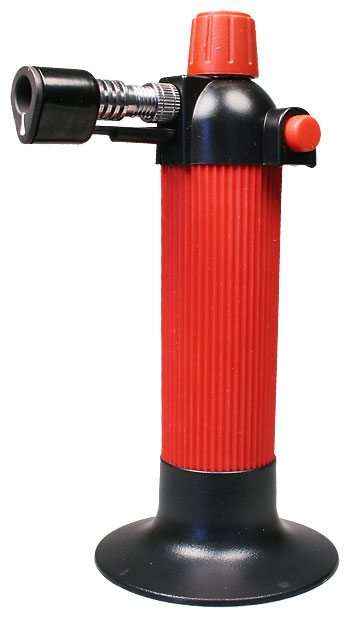

Вопрос такой - кто как заправляет свою газовую горелку? По опыту заправки баллончиков углекислотой я знаю, что заправка идет гораздо лучше, если заправляемый баллон охладить (положить в морозилку, а во время заравки сунуть в лед). А процесс заправки пропаном? В инструкции просто сказано - заправляется от обычного баллончика, баллон перевернуть, когда жидкость начнет переливаться - заправку прекратить, что мне кажется неправильным - газ ведь будет расширятся и при 100% заполнении объема баллончик горелки просто разорвет. От специалистов я узнал, что баллон заправляют по объему примерно на 80%. Сам баллончик горелки у меня непрозрачный. Выходит, что единственный контроль - контроль по весу (вес жидкого пропан/бутана примерно 550-600 кг/куб.м)?
Коротко вопросы такие: 1.Технология процесса заправки? 2.Контроль заправленного объема?

А когда заправляешь обычную зажигалку, ее ведь не разрывает
Я заправляю проксон изобутаном для зажигалок (желтый баллончик). Заправляю, по самое не хочу, т.е. пока газ из баллончика не перестанет перетекать в горелку. С чего вы решили что емкость горелки должно разорвать
"Газ начнет расширяться" - да, но до определенной степени. Газ удерживается в сжиженном состоянии за счет внутреннего давления в емкости, где он находится, так что смело заправляйте. Кроме того, при заправке из баллончика для зажигалок (его ведь кстати тоже не разрывает), Вам и не удастся заполнить емкость на 100 % сжиженным газом, все равно останется некий объем в емкости именно в газообразном состоянии. Вот как то так...

Из опыта заправки баллончиков с углекислым газом. Когда оный газ перельешь, то заправочный клапан, как самое слабое звено перестает держать давление и выходит из строя. Правда, в углекислотке давление газа значительно (примерно на порядок) выше, чем в пропане. Может оно и ничего.kora писал(а): С чего вы решили что емкость горелки должно разорвать"Газ начнет расширяться" - да, но до определенной степени. ... Вот как то так...

Во времена первых газовых зажигалок использовали этот метод: перед заправкой за полчаса и баллон и зажигалку в морозилку.Зажигалка после этого работала в 2-3 раза дольше.Единожды я джинсы бросил на батарею/зимой/,сквозь сон слышал какой-то странный свист,а утром зажигалка была пустая и не хотела заправляться.Следстви выявило разрыв спайки и запаиваться обратно она не пожелала.В горелке получается что-то типа авторегулировки-небольшой объем испаряется и давление не дает остальному испарятся.Какой-то закон взаимодействия "жидкость-газ" системы в замкнутом объеме под давлением/забыл название/,а ведь знал,сдавал и даже формулу помнил...

Борис_2005, самое интересное, что я уже 4 раза использовал горелку (проксоновскую) для пайки всего на первой заправке, кроме того я иногда ее исче использую в качестве тупо зажигалки (ну чисто прикурить)
Второй раз исче не заправлял, и чувствую, шо до ентого исче далеко
Отсюда вопрос - нахрена изгаляться насчет "пополнее" заправить газом
