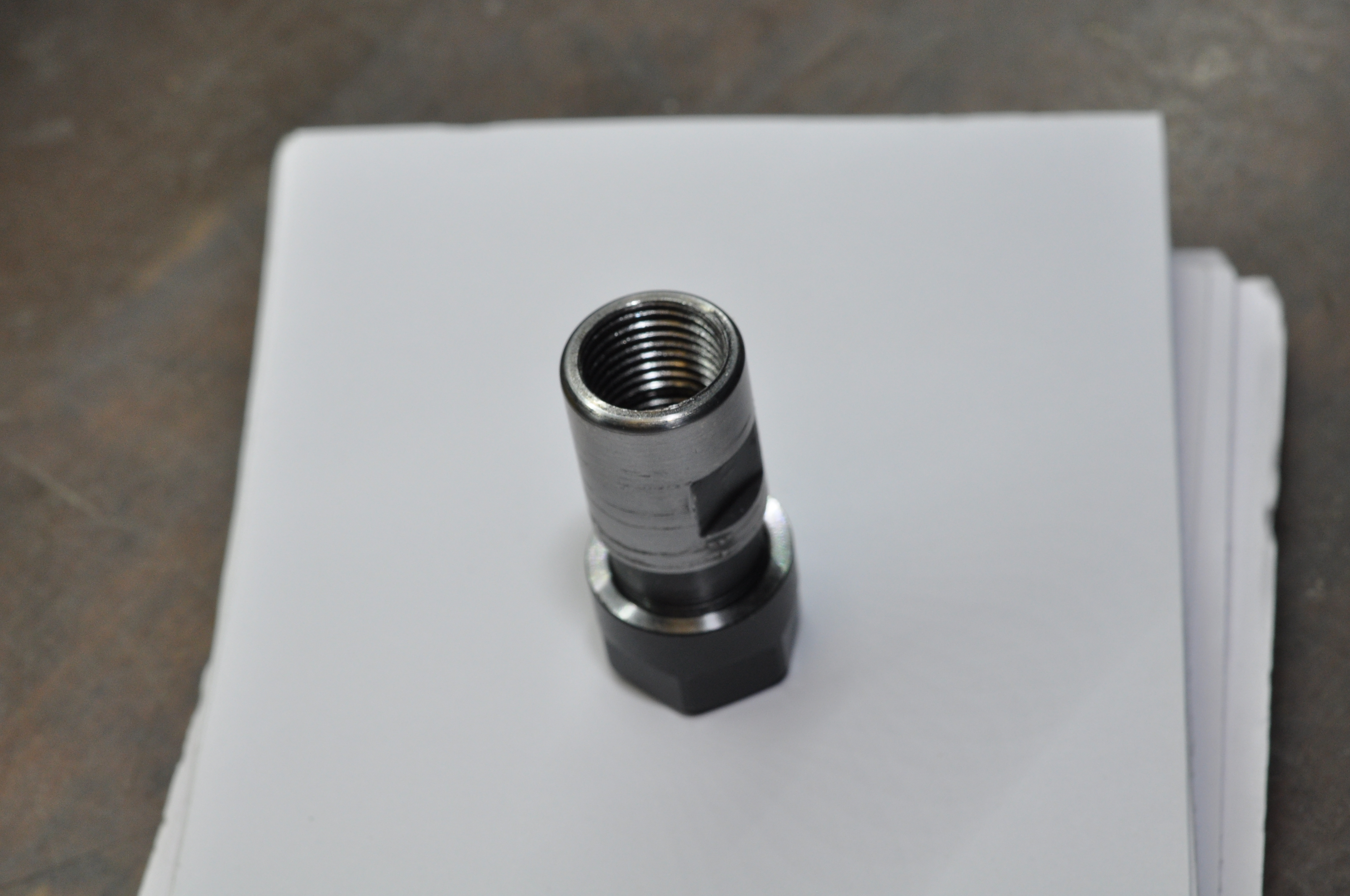

Никто не озадачивался поиском цангового патрона для BFW 40?
Резьба там, вроде как, 1/2 дюйма.
На Али, например...
Про оригинальный (28200 Набор цанг для станка ТВН) известно.
На Али, например...

Re: Что выбрать - фрезер MF 70 или станину с BFW 40?
Я долго искал, но безуспешно. Ни на ebay, ни на Ali такого нет. Нашел такой только в каталоге RÖHM. Заказал через Amazon. Заказ висел месяц, пока я его не отменил.
Чуть позже купил себе сверлильный станок Proxxon TBH и там оказался ровно тот патрон, что я искал, и он отлично подходит к BFW 40. Теперь в случае необходимости я снимаю этот патрон со сверлилки и накручиваю на шпиндель.
С патроном все ясно - они в наличии на любой кошелек: от Хамера до Боша...
Интересуют именно цанги...
Я прикупил головку старого образца BFW 36/Е, а там в комплекте только 6мм((
Придется, видимо, брать оригинальные...
Вопрос решается таким путём:
-покупаете на Али патрон н 12 мм /High precision drill chuck ER chuck B12 drill chuck tool holder motor shaft tool holder/
-Если нет метчика на 1/2 дюйма покупаете там же,
-перед нарезкой отжигаете патрон /хвостовик/ и нарезаете ,поливая маслом резьбу.
После нарезки можно подкалить по новой ,но не критично!
Я сразу себе купил патрон от проксона. Даже не вспомнил что там изначальна была цанга
