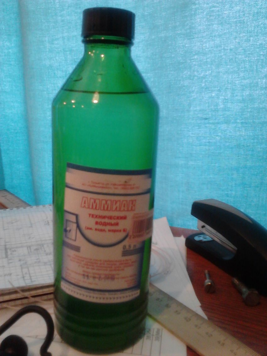

beeper писал(а):технический нашатырь (емнип) 20 % в продаже не нахожу.
Смотри в хозяйственных, если такие еще остались, у нас уже мало, или в строй. супермаркетах, в отделах с клеями, красками, ацетоном и т.д.
Первый раз я покупал под названием "Аммиак технический", а на этой неделе уже как "Спирт нашатырный"

gdv2005 писал(а):Первый раз я покупал под названием "Аммиак технический", а на этой неделе уже как "Спирт нашатырный"
Спасибо, буду искать еще.

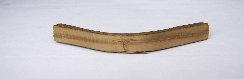

Держал рейку 9х13 сосна сутки (24 часа) в нашатырном спирте 10 % (куплен в аптеке).
Оказалось мало, при небольшом сгибе начинала ломаться.
Выдержал в нашатыре 3 дня. Стала гнуться. Потемнела.
Попробовал несколько вариантов конструкции папа-мама.
Выбрал более-менне подходящую с использованием металлической пластины с наружной стороны изгиба рейки (без загнутых концов на торцы рейки).
Согнул. Треска рвущейся древесины не слышал.
Через сутки разобрал конструкицю и увидел такое.
