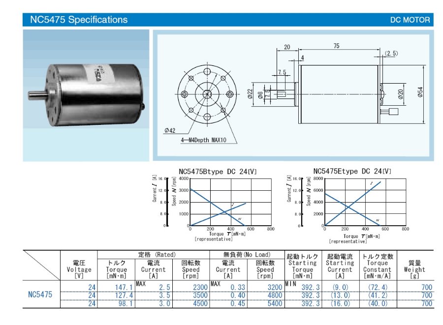

мотор думаю поставить вот такой блок питания есть

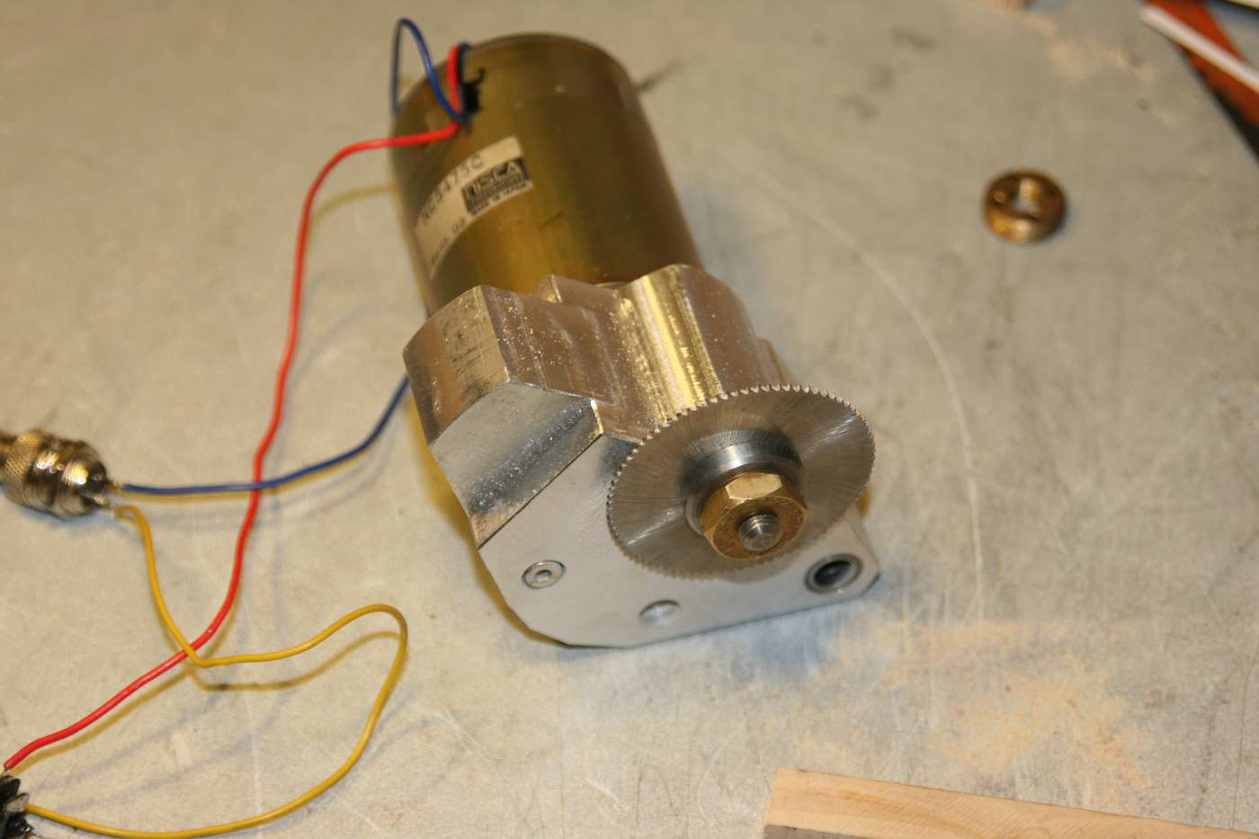

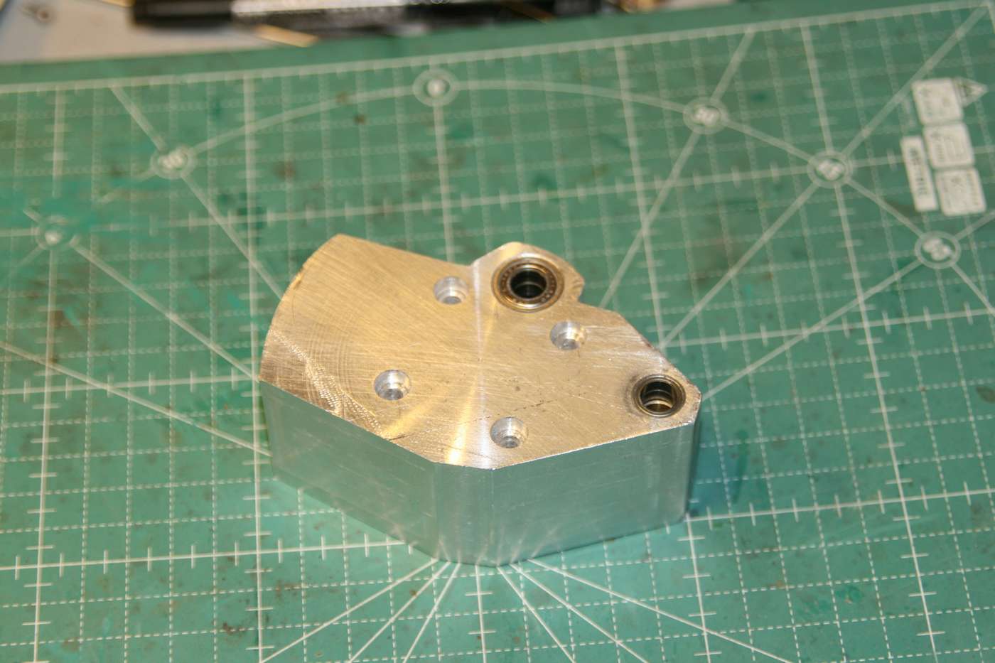

циркулярная пила KS 230
модернизация началась

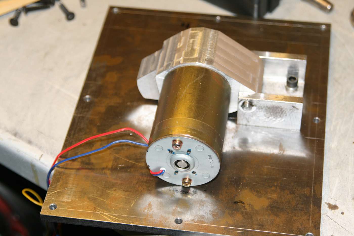

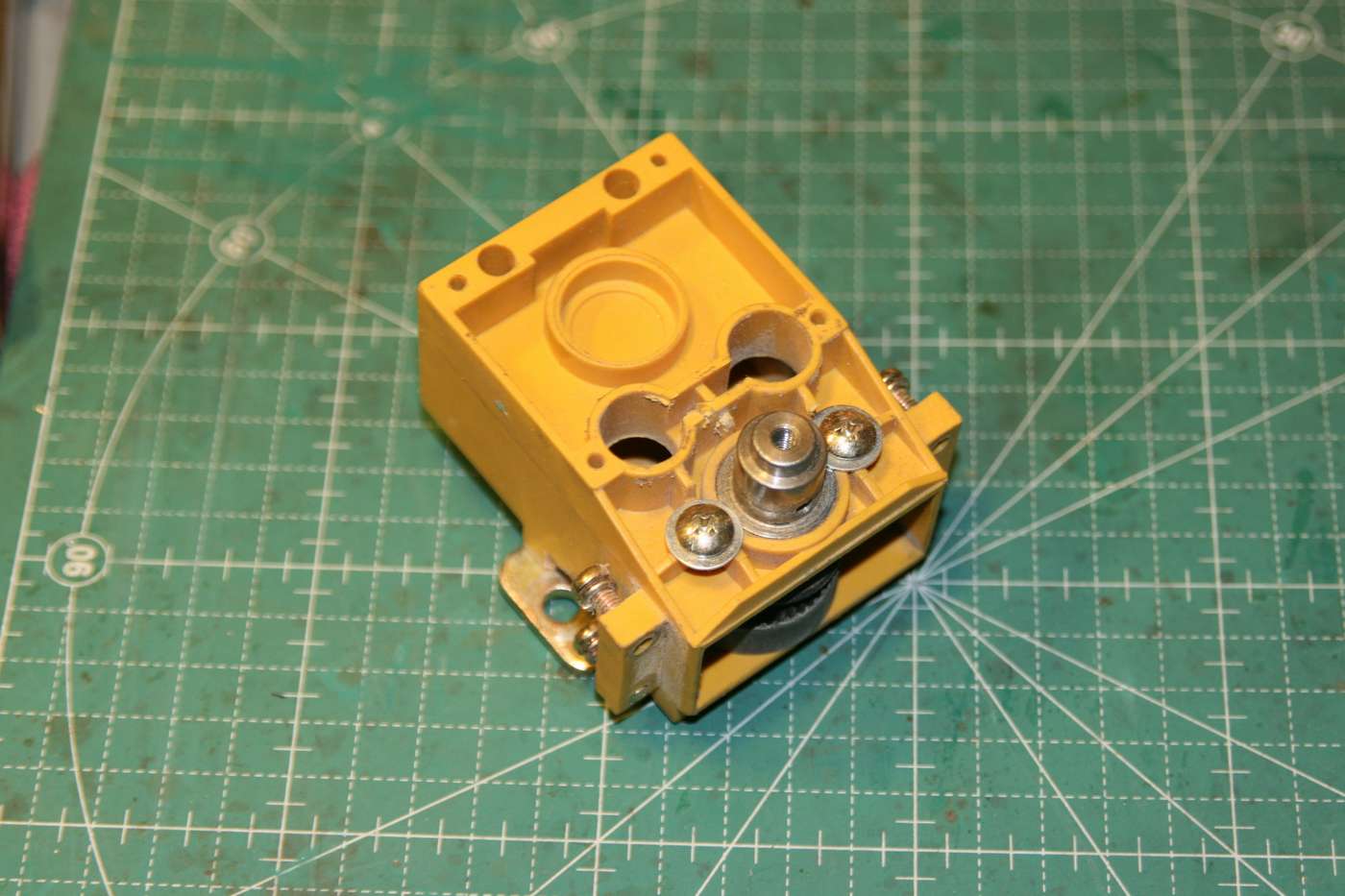

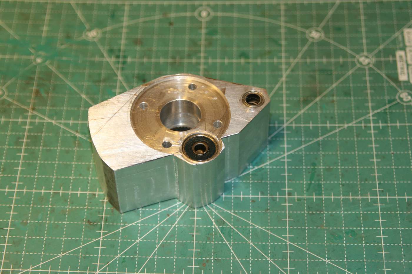

первые детальки решил сперва переделать вот этот блок вот пока что получается деталька пока ещё не доделана
будет подгоняться по месту шкивы один от ksки второй от какого то старого принтера подшипники от негоже
вобщем потихоньку ваяем, думаю какой механизм подъема фрезы ставить места в KSки маловато
продолжение следует
продолжение следует

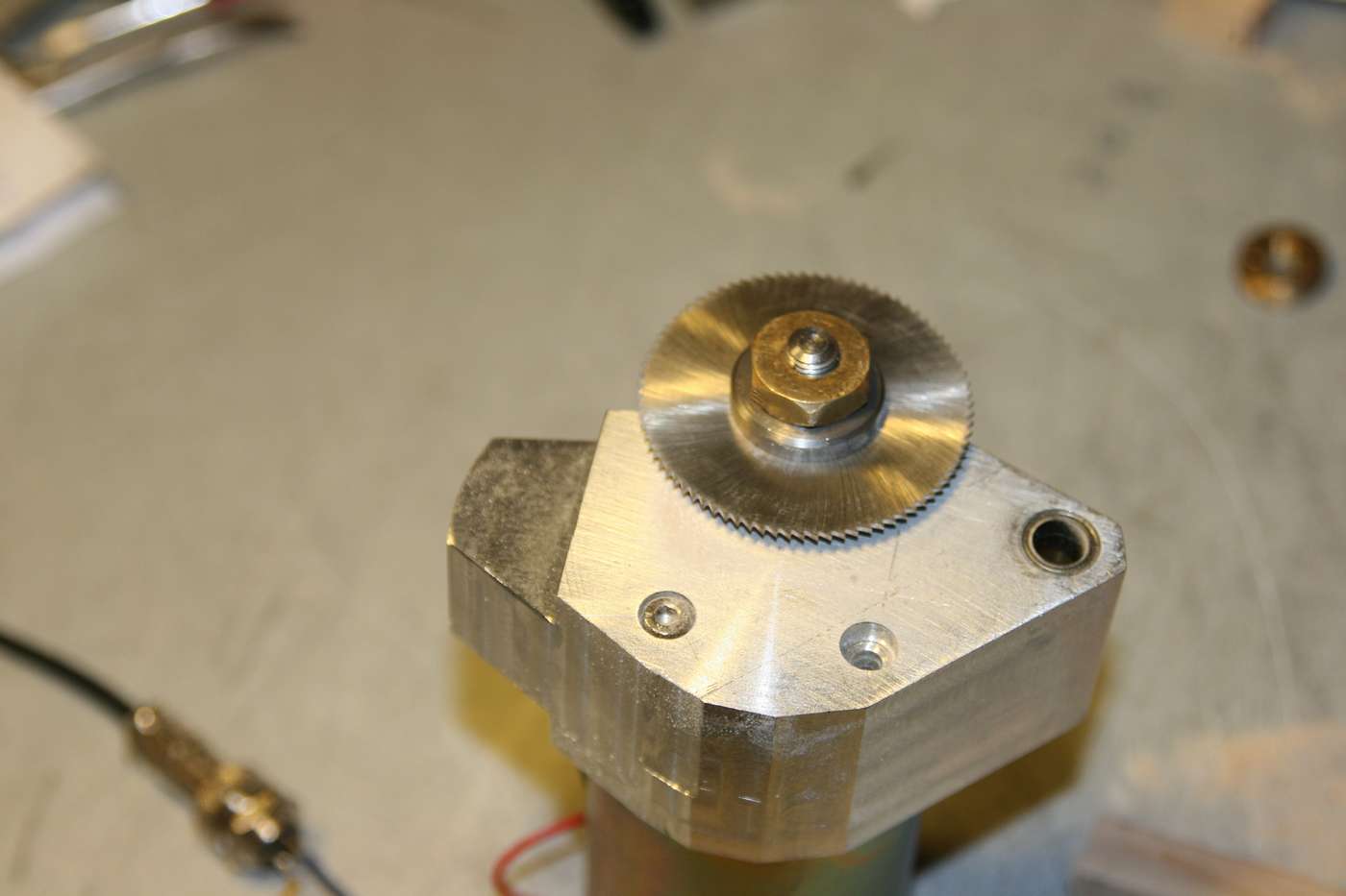

Re: циркулярная пила KS 230

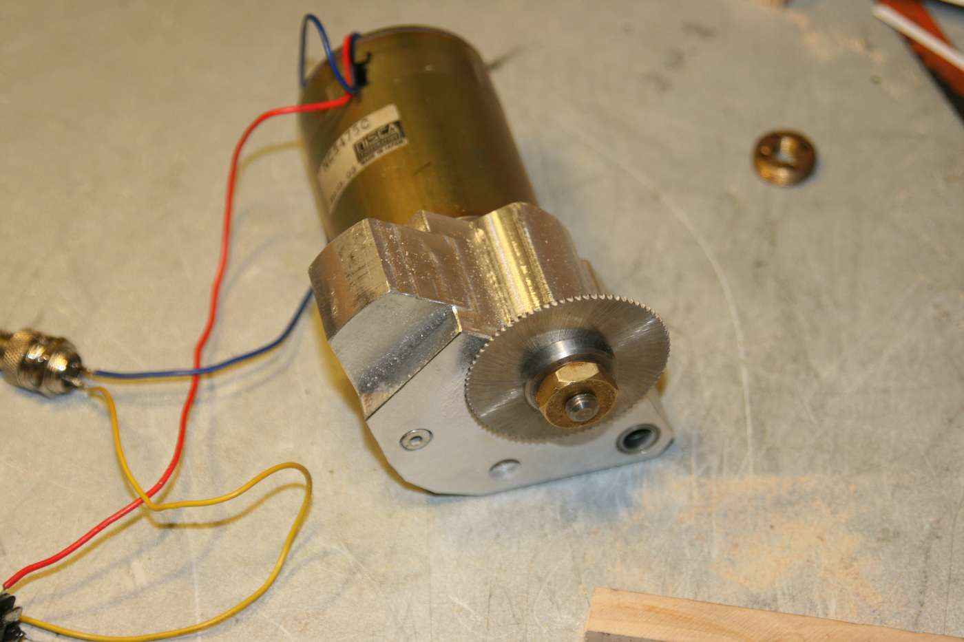

доделал "пильный" блок поставил мотор и фрезу фреза 50 х 1 мм
попробовал пилить пилил держа в руках груша 12 х12 мм пилит без проблем
а мне больше и не надо пилить буду в основном планочки а на крупный размер есть американец

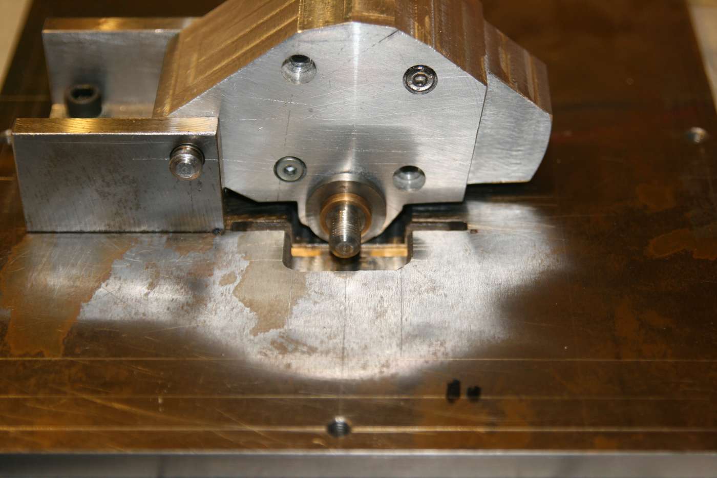

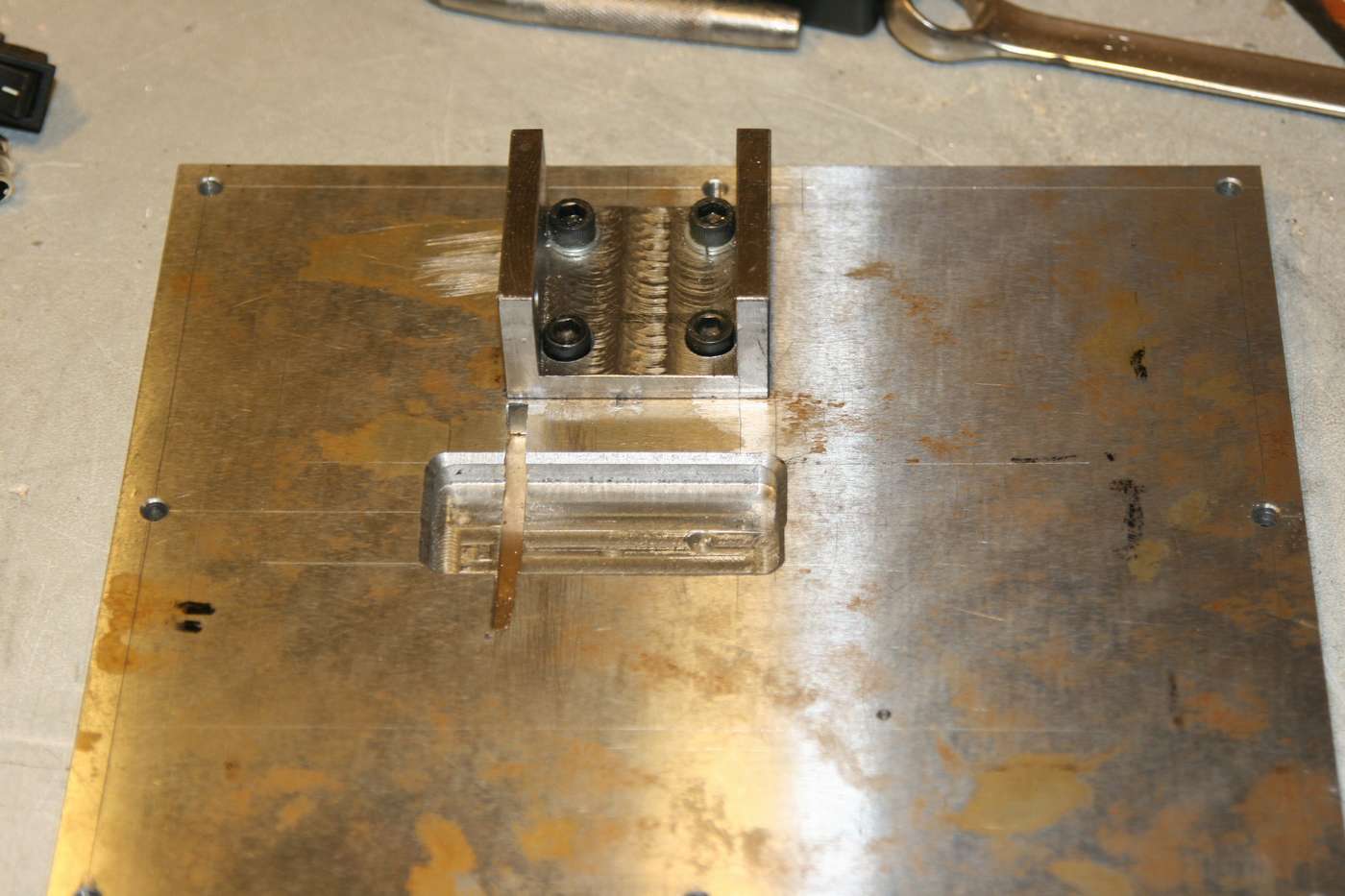

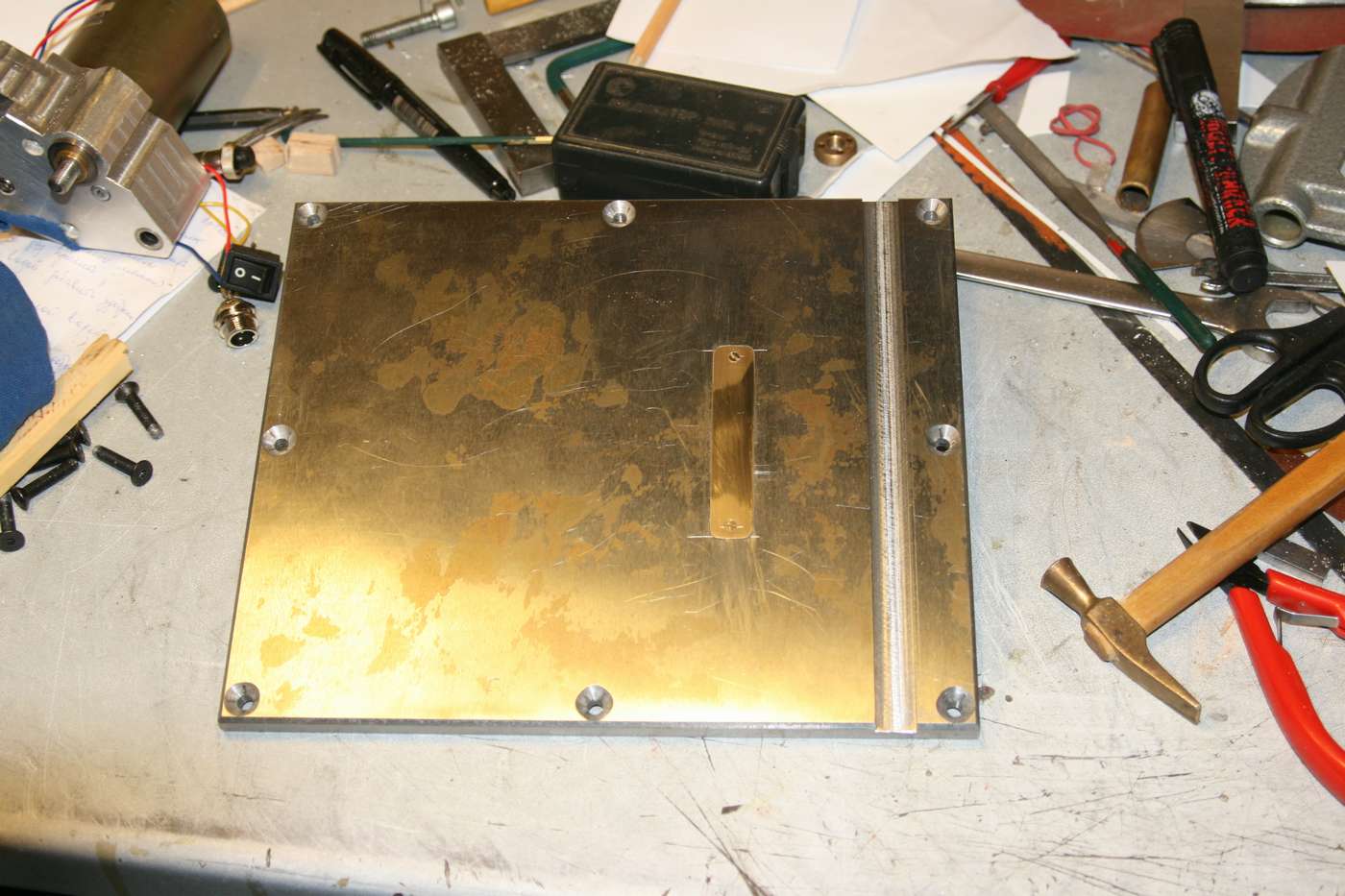

продолжим
в общем решил переделать и столик, а то он не очень удобный для крепления пильного блока
сделал новый стальной 9,5 мм толщина, шлифованный с двух сторон (лежала пластина в загашнике )
постарался сделать максимальный вылет фрезы ,на KSки вылет фрезы у 40 мм- 3 мм у 50 мм -8мм
у меня получилось у 40 мм- 7,5 мм у 50 мм -12,5 мм
придется переделать и корпус
