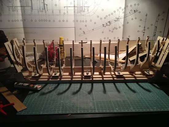

Продолжим: Шпангоуты занимают свои места.
Вчера подогнал пазы в фальшкиле в размер. Наклеил внутрь кусочки реек. Теперь все шпангоуты садятся плотно и проблема с перпендикулярностью практически растворилась. Важно только выставлять симметрию.

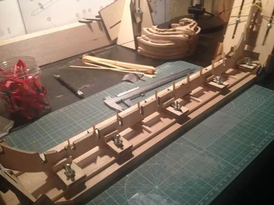

Установка шпангоутов

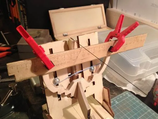

Закончил обработку прямых шпангоутов сняв весь нагар от лазерной резки. На последних трех наконец выработал удобный для себя способ обработки. Сначала использовал жесткий шкурник и наждак разной степени абразивности, но под конец работал только надфилем полукруглой формы и абразивной губкой, что значительно быстрее и качественнее.
Натянул направляющую между штевнями и приступил к выравниванию шпангоутов (спасибо за совет Андрееву Александру). Пустоты в пазах и высоту установки буду регулировать кусочками реек (0,5мм).
