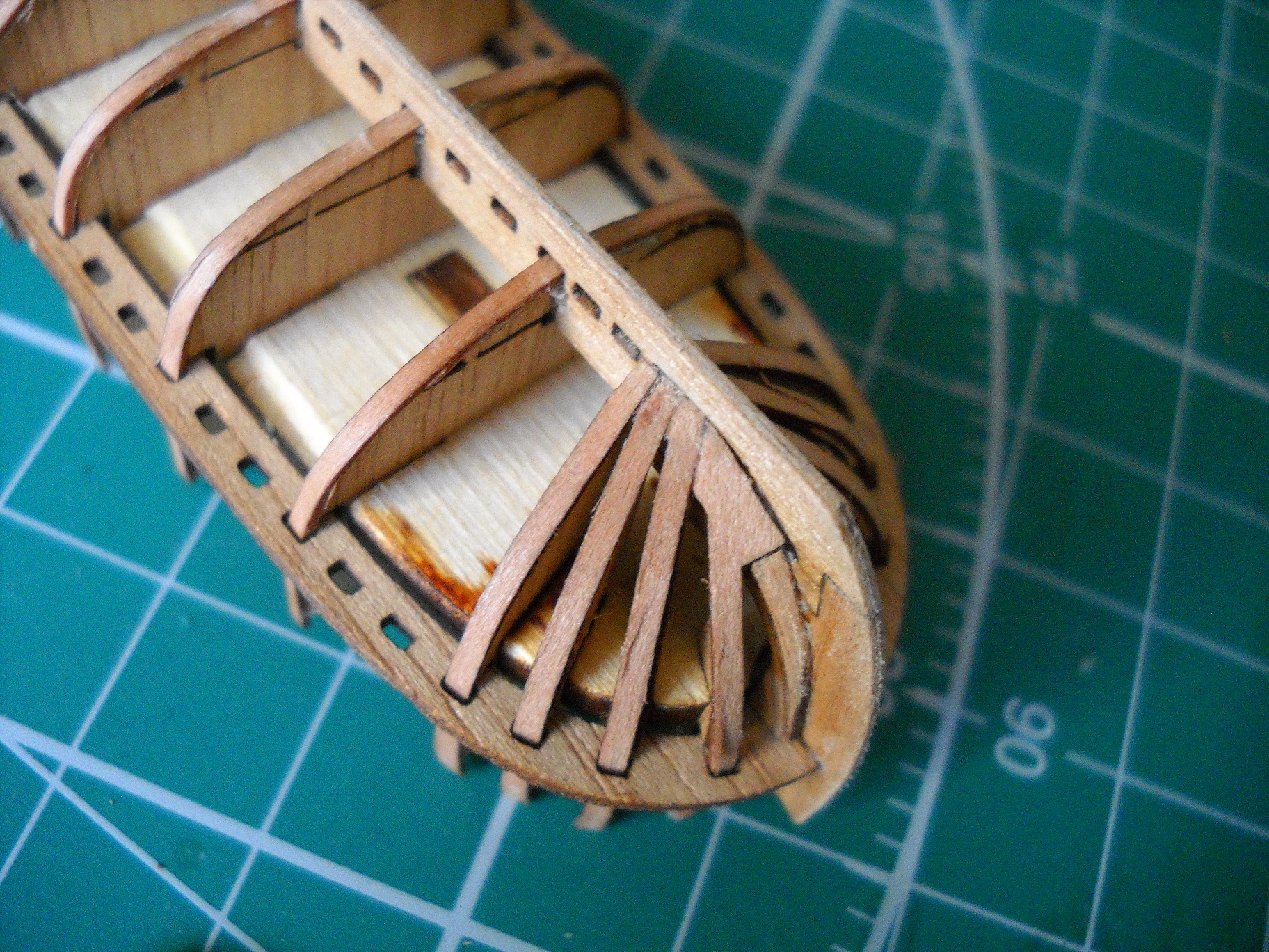

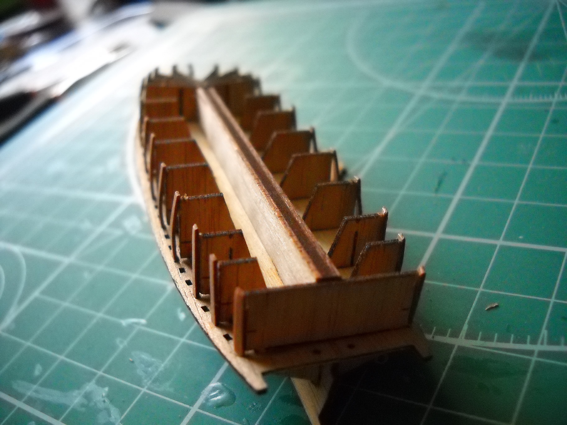

Продолжаю рассказ о своих косяках. Их меньше, но они есть. Вот кажется: начну новую шлюпку - и все будет отлично... ан нет!
Шлюпка 95 мм, арт. МК 0101 от Милании (версия вторая). Некоторые моменты сборки опускаю.
Килевая рамка с накладками и шпангоут 14. Сняты малки.
Соединение поворотных шпангоутов. Склейка правого и левого подлегарсов в носу.
Склейка подлегарсов в корме.
Видно, что на трех от кормы шпангоутах и в кормовой части подлегарсов снята малка. В вертикальной части первого откормы шпангоута я забыла снять малку - пришлось доделывать на месте.
Приклеены две пары ветвей поворотных шпангоутов.
Все рейки на шпангоутах. На четвертом от кормы шпангоуте рейка приклеена плохо.
Каркас шлюпки готов к обшивке.
За сим позвольте откланяться. Продолжение последует в ближайшее время...

А разве рейки на шпангоутах ( над подлегарсом )- не должны быть прямые, как на 3 кормовых шпангоутах?
Готово: Шлюпка 95 МК, шлюпка 75 МК, 4х вес. Ял
Ял 2х,4х,6 весельный (Фальконет).
Pinnaceо от WoodenKit
С Уважением. Александр.
Таня
Сообщения: 87
Зарегистрирован: Пн фев 08, 2016 21:51
Откуда: Россия, Москва
Поблагодарили: 14 раз
Re: Шлюпки от Милании и мои косяки
#85 Сообщение Таня »
Как-то не задумывалась об этом :roll: Может быть, и должны. Точно знаю, что клеить надо выше рисок. И там будет только одна доска обшивки выше подлегарсов. А всё остальное отрежется.

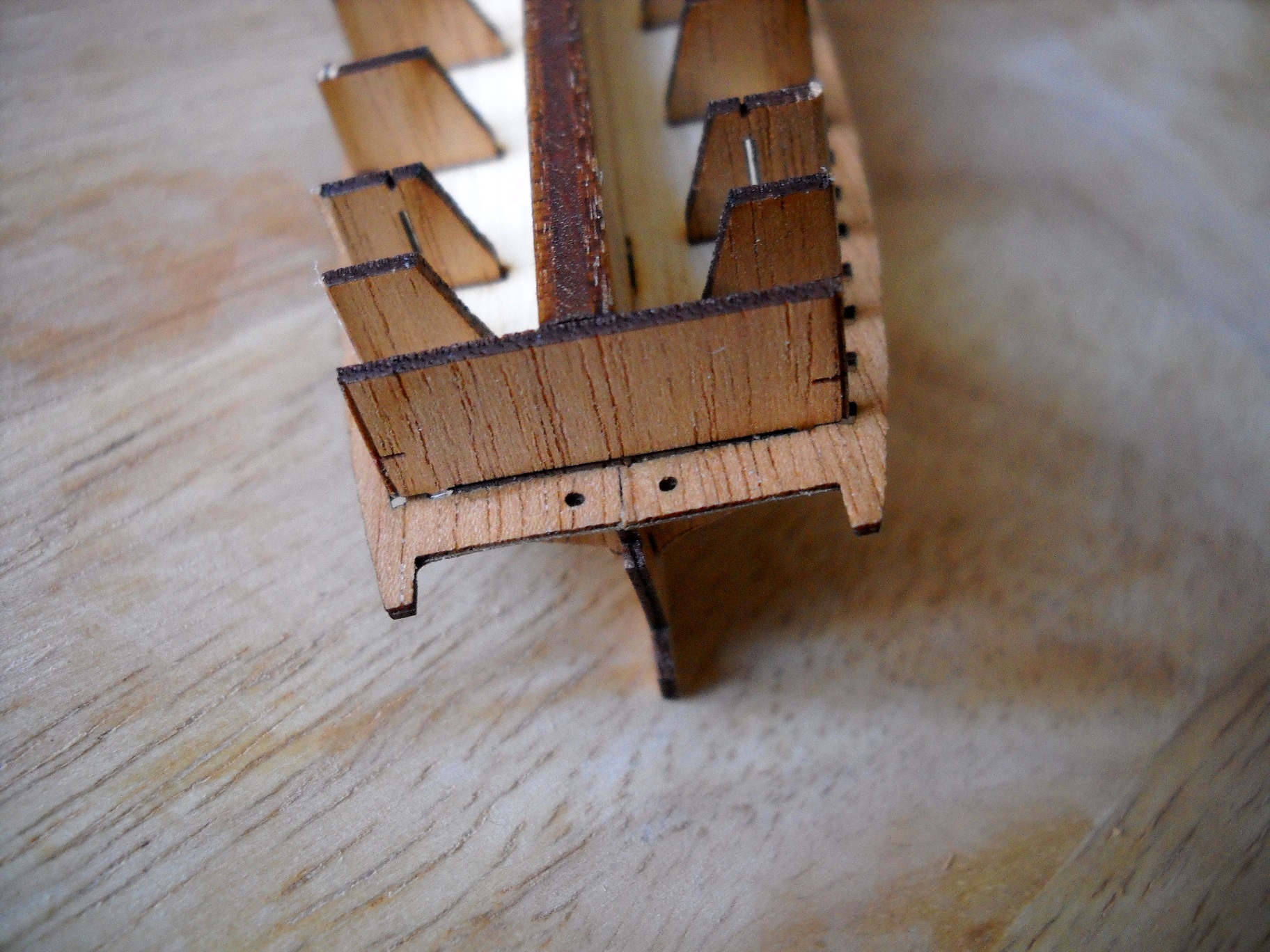

Моя история продолжается.
Каркас шлюпки ещё не совсем готов к обшивке...
Транец-то не вклеен!
Ещё раз полюбуюсь на важный узел каркаса - ветви поворотных шпангоутов
Вклеен транец
Пора приступать к обшивке корпуса. А вот и мои помощники
Клей, походный утюжок, разделочная доска, прижим, скальпель (тоже прижим) и шприц с клеем, помещенный во влажную губку.
Первая доска обшивки на месте.
К сожалению, есть щелка (это, наверное, слишком крупный план :wink: ).
Больше пока нечем похвастать. Обшивку буду делать не торопясь. А там и петли руля не за горами. :? Сейчас собираю каркас Йола (не удержалась).

На транце очень слабо замалковали. Надо больше снять с транца, чтобы следы лазера ушли. А вы клеите обратной стороной обшивку?
"Не боги горшки обжигают"
На стапеле:
"Феникс" (Мастер-корабел)
"Св.Гавриил" (Мастер-корабел)
Таня
Сообщения: 87
#90 Сообщение Таня »
Точно! Где Вы раньше были? На фото четко видно, что малка снята недостаточно :oops: С обшивкой уже закончила. Кстати, чувствовала какое-то неудобство в районе транца.
Клеила стороной реза (лицевой) вовнутрь. Завтра вывешу фотки со своими пояснениями. Спасибо за подсказку. Она мне в любом случае пригодится.
