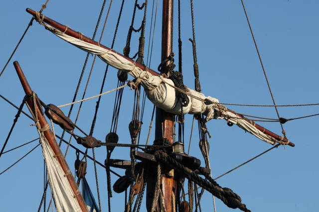

Евгений Привет,
Графика ,как всегда у тебя, на высоте ! :)
Но у меня большие сомнения вызывает то, как ты показал
* крепление ноковых углов бонета к парусу...откуда такой способ?
разве этот вариант не более аутентичный/ реплика Duyfken ( да и Андерсон,и Хоккель и Ховинг такой же способ показывают/ упоминают)?Изображение
*самого паруса к рее, опять же, его ноковых углов...
*визуально...слишком узкий бонет. :roll: ..
* как то непропорционально,как мне показалось ( по отношению к корпусу)маленькие мачты и стеньги и
* само расположение мачт - равные расстояния между всеми тремя...? :roll:
бизань слишком далеко в корму ушла :roll: ,а фок мачта ,так и просится быть сдвинутой немного в нос - расположиться перед носовой переборкой :roll:
я не сверял размеры рангоута и расположение мачт с табличными значениями из " букварей" , вышесказанное - просто мои впечатление от просмотра картинок... :)
на известных картинах , компоновка - силуэт галеона конца 16 го/начала 17 го века по другому несколько смотрится...
к примеру
Успехов !
С большим интересом слежу за развитием проекта ! :)

Евгений Привет,
на левой картинке - визуально, по крайней мере - то ,что надо - смотрится пропорционально, а на правой - нет... дык и длинна корпусов, насколько я могу судить - разная... тогда почему мачты одинаковой высоты получились?
и расстояние между фок- грот и бизанью стало одинаковым?
эти несрастайки сильно бросаются в глаза...
пересчитать длины рангоута и положение мачт, мне кажется лучше по методе из книжки Бакера, по реплике Mayflower II...
у него и корабль получился более похожим на старинные изображения галеонов, чем дизайн реплики Сюзан К...
ну это дело вкуса конечно, какой разработке предпочтение отдавать :)))
а насчет крепления парусов / особенно ноковых углов, я не могу согласиться, что это правильный вариант, на который ты ссылаешься...парус в углах, на твоих картинках недостаточно надежно зафиксирован...почему бы не воспользоваться теми схемами, что приводит Андерсон, Хоккель , Ab Hoving ?
и как крепится на реплике Duyfken, фото,что я постил
то же и в отношении крепления бонета...там вообще что то непонятное изображено...в смысле, как это может работать?
