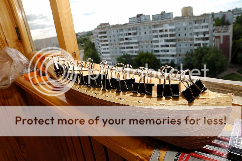

Сообщение Gray az » Пн мар 08, 2010 0:01
Продолжаю работу над фелюгой...
Пока доволен, всё таки дерево есть дерево.
Правая половина ошкурена, а левая еще нет...
Лучшие друзья моделиста - прищепки!
... главное чтобы он в тебя верил.
