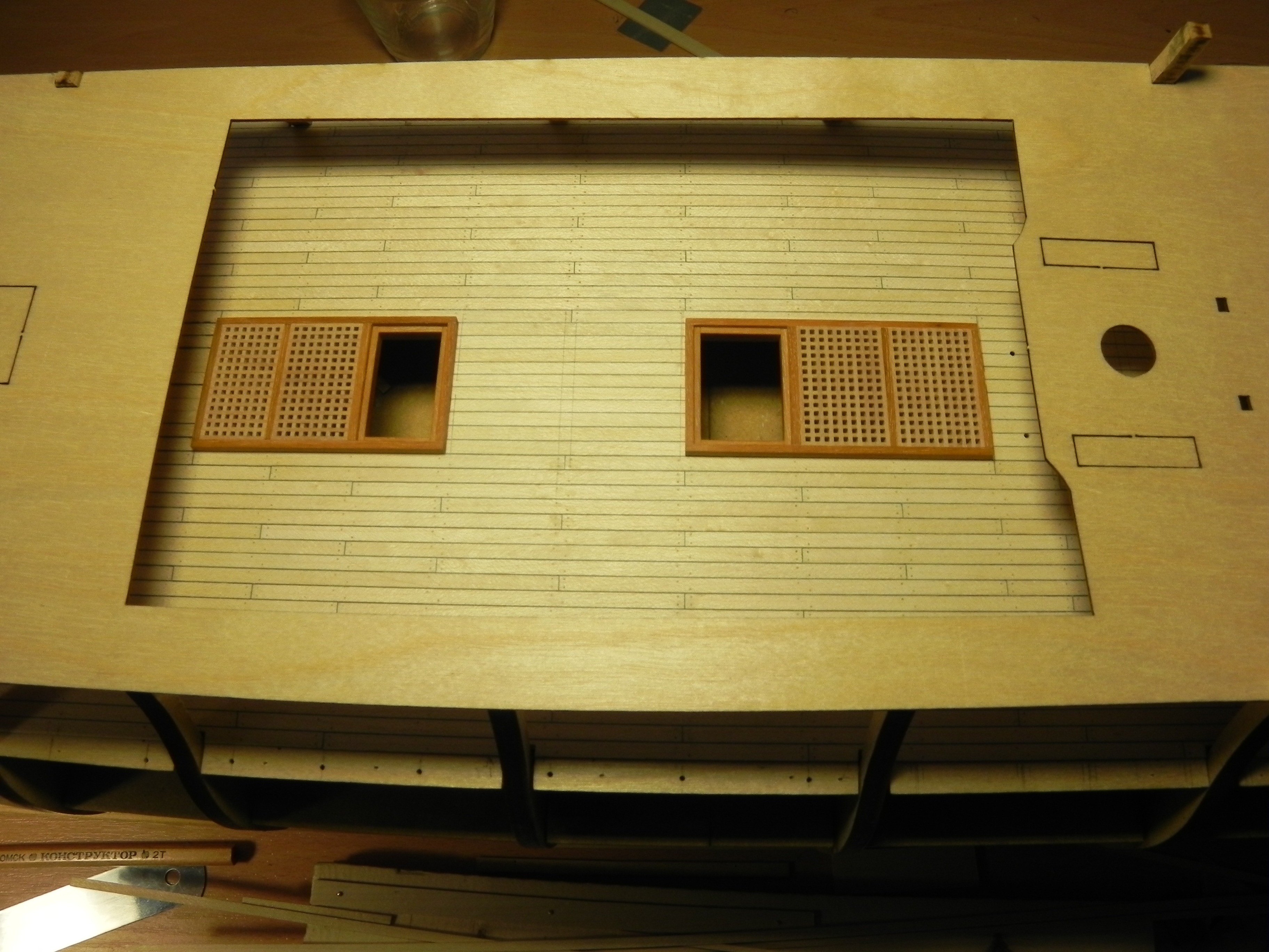

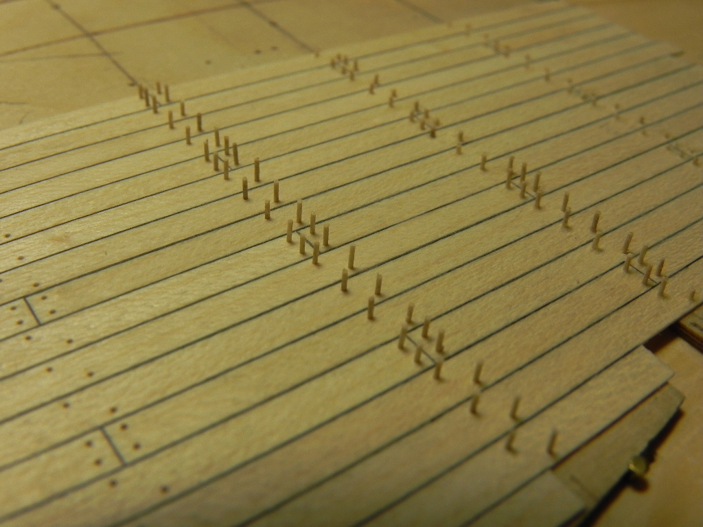

Алексей, а что Вы имели в виду? Вдохновителем моей работы является Алексей Доманов и я старался делать как он ,тем более мне простительно, поскольку это моя первая деревянная модель.

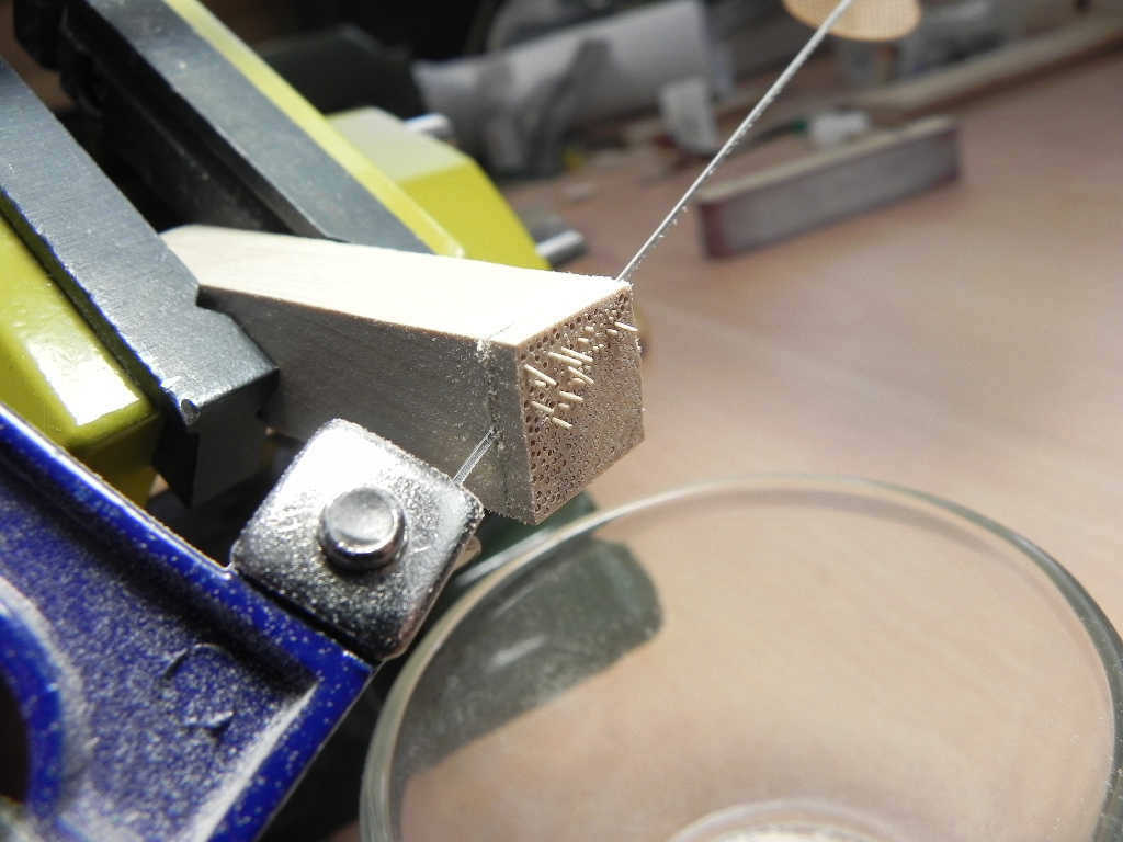

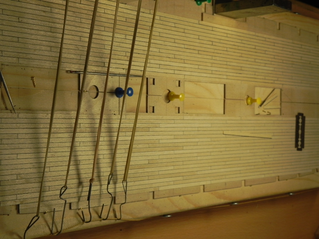

У нас на форуме больше любят нагели для палубы и борта из зубочисток,редко увидишь метод сверления!Мне ,например,он оч понравился, хоть и муторно! Для первой модели вообще крутой зоморок! Я почему то думал,что Вы берете пример с дяди Миши!

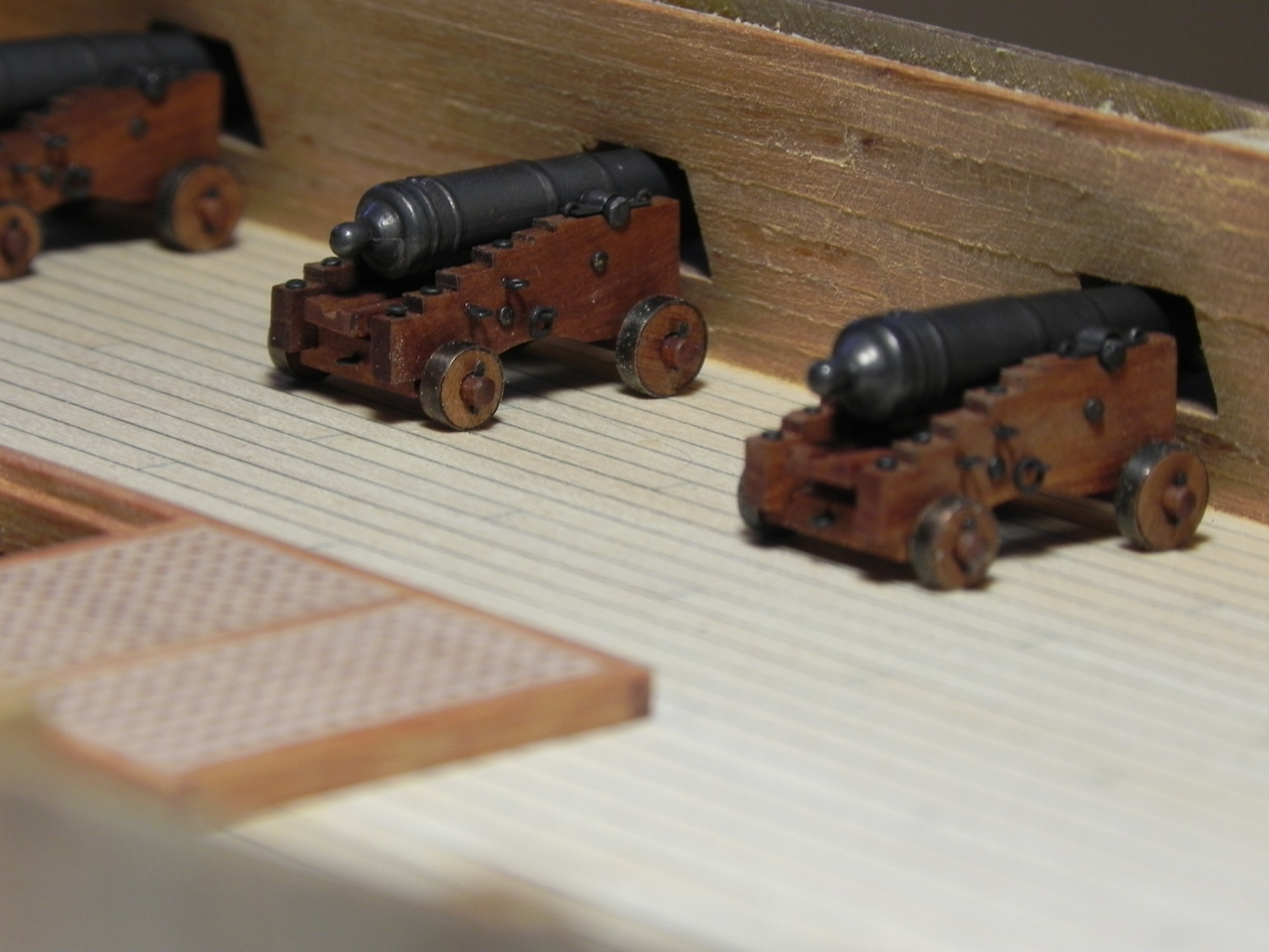

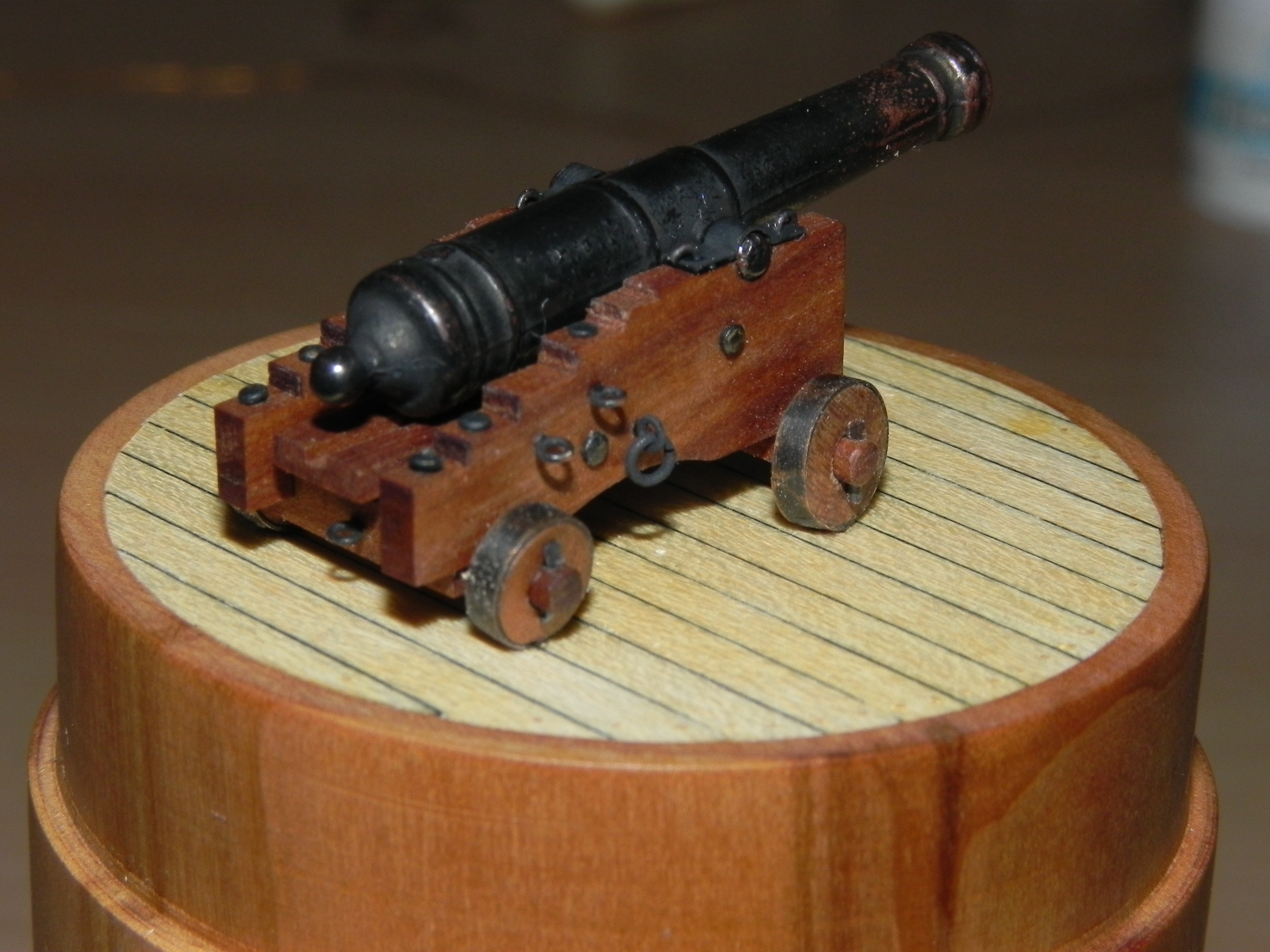

Ребята, спасибо за оценку. Насчет нагелей- долго искал вариант и у Безверхнего, а потом и у Доманова увидел такой метод .Понравилось чистотой изготовления. Да и в работе довольно просто, что долго это да. Насчет пушек- сделал 28 штук,как положено. Пробую ставить на место, а они не проходят в порт по высоте, просчитался. И почти три месяца делал новые пушки. Делал из яблони посветлее- первые были темнее. Фото скоро покажу. Пока все. Еще раз спасибо за хороший прием в гильдию судомоделистов.
- Поблагодарили: 1242 раза
Re: HMS Vanguard by wolf
Миша, приветствую! С большим интересом посмотрел фотографии. Присоединяюсь: пушки великолепны! 28 пушек - это про опердек, или здесь упомянуты пушки на видимом участке опердека и пушки бака и квартердека? В любом случае - потрясает.

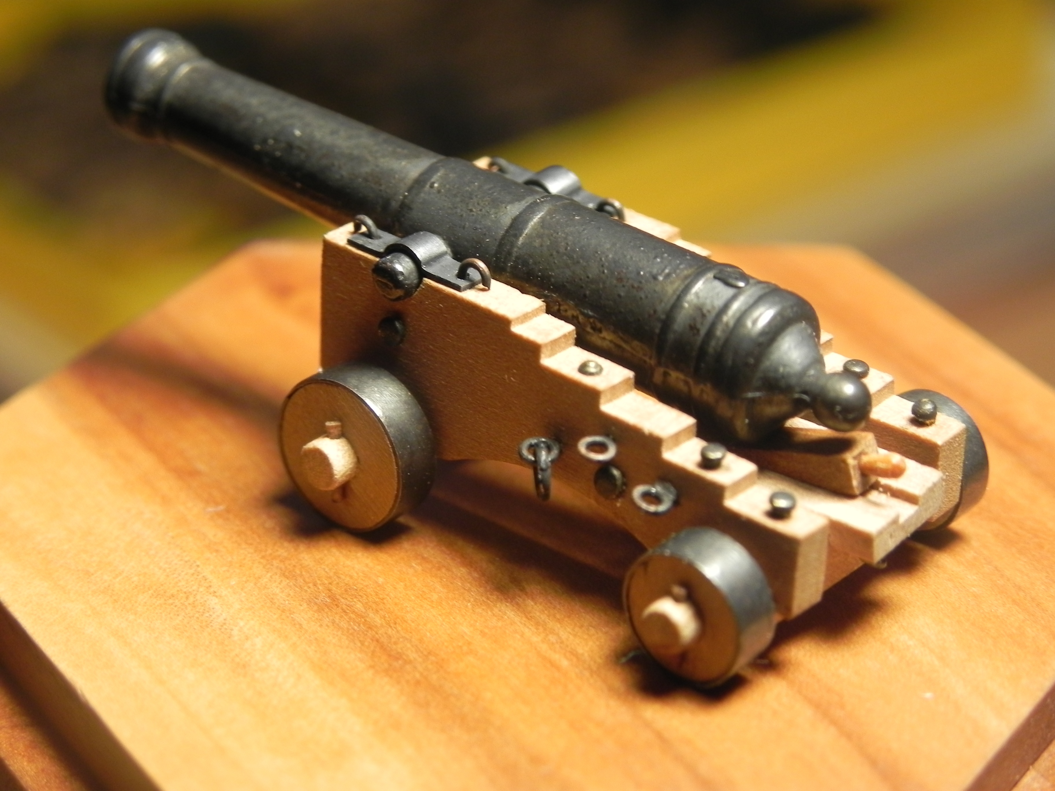

Игорь, доброе утро. Модель буду собирать практически не с набора. Красок не будет, только дерево. Пушки из яблони,со свонго же сада. Лет восемь как спилил и забыл , потом наткнулся, распилил, а там такая красота. Обшивать буду где желтое самшитом, где черное или черненым грабом,или мадагаскарским эбеном. Ни тем ни этим не работал, может и здесь подскажете? Фигуру и все резное пытался заказать, дорого. Буду думать. Вот фото новых пушек, правда еще ни чем не покрытых . Все пушки одной палубы. Хотя и видно будет несколько штук где-то внизу, но за лишнюю работу не считаю. Делать так делать. И по мере подхода к проблемным участкам буду обращаться к Вам.

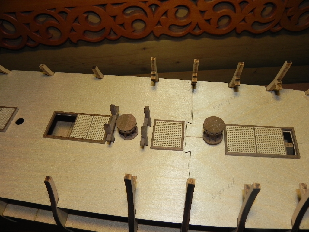

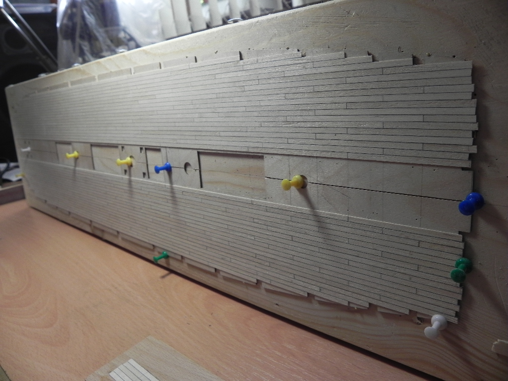

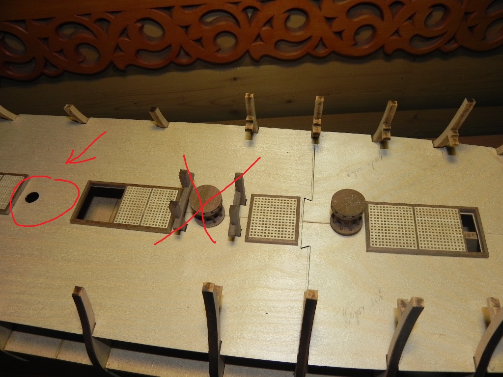

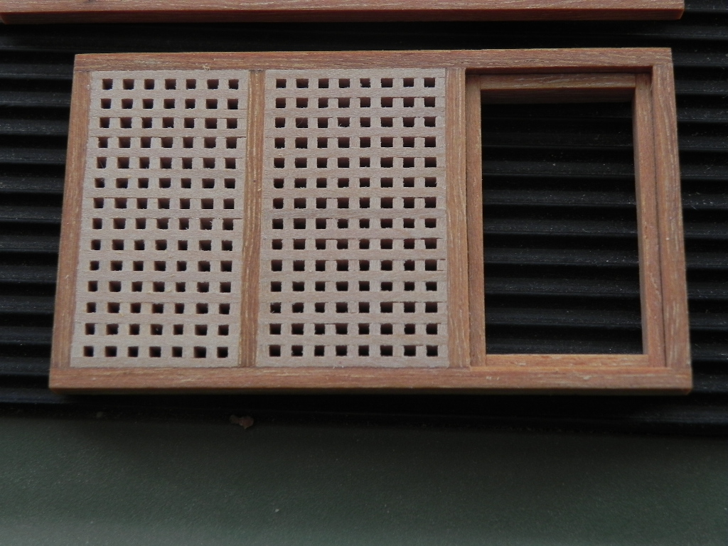

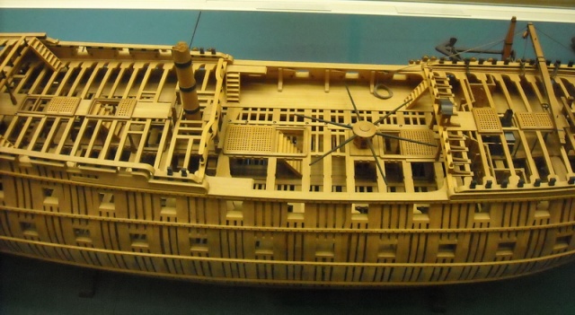

Игорь,еще раз приветствую. Еще раз читал Ваши замечания по шпилю и по решеткам.Кажется начинает доходить. Во-первых, изменить форму люков- сделать радиус, во-вторых, шпиль поставить на одну из решеток, тогда надо менять размер. И еще сделать другой шпиль. Для надежности посылаю вам картинку, если сможете, отметьте правильность установки.Игорь Тараканов писал(а):- интересно, возьмётесь ли вы за переделки этих "косяков"?

Миш, надо было вам фоточку чуть в сторону повернуть - я бы показал! Дело в том,что вы не туда шпили воткнули.
Вы его поставили в гнездо для гротмачты. На вашем фото справа - корма, слева - нос. Вот отверстие слева - это и есть гнездо для шпиля. Именно этот шпиль и будет виден сверху, под шлюпками. Шпиль, находящийся под квартердеком, на модели не будет виден абсолютно, на него внимания не обращайте.

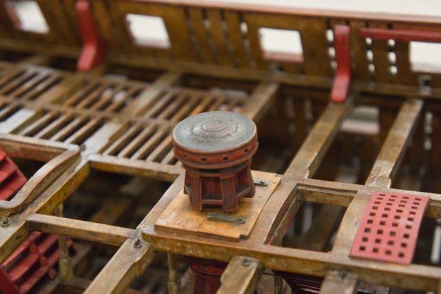

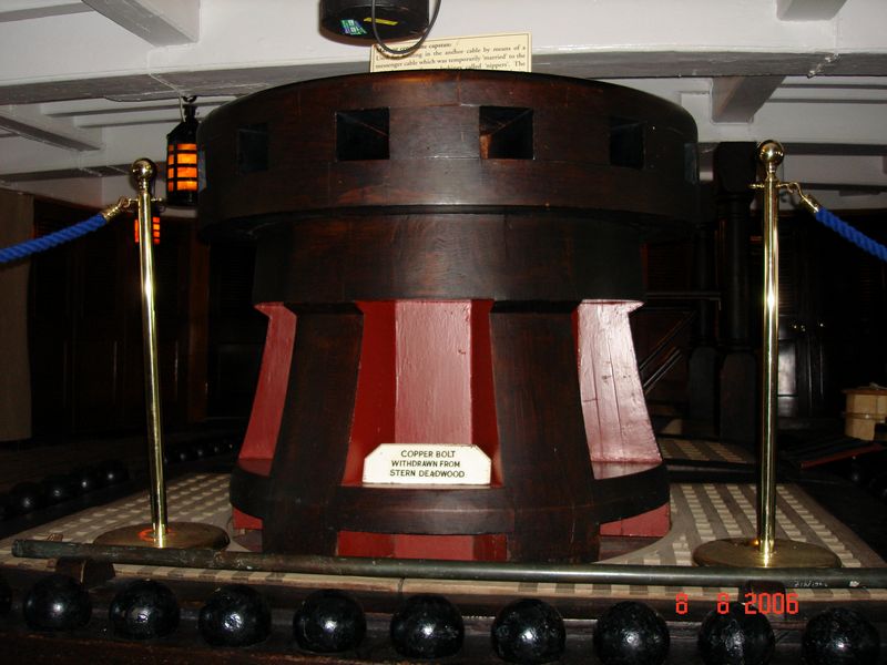

Совершенно верно, шпиль совсем другой по конструкции, чем предлагает Амати. Настоящий шпиль был он точно такой же, как на "Виктори", и уж точно не располагался "просто на палубе", как предлагает Амати. На фотографиях моделей из Гринвича хорошо заметно, что шпиль стоит на прямой (не имеющей погиби, как палуба и рустеры люков) плите, а эта плита может быть как в общем комингсе с люком, так и отдельно. Ось шпиля, если не ошибаюсь (давно дело было, а чертежей под рукой нет), обозначена фирмой Амати верно - это легко проверить по фотографиям моделей из Гринвича: ориентируясь по пушечным портам. Так же на фото моделей видно, сколько секций и какого они размера в каждом люке.
Про "желтый" и "черный" я полностью согласен с Петром! С самшитом никаких подводных камней вас не ожидает, вполне "не капризный" материал, и, конечно же, граб предпочтительней эбену.
Только с полосами будут проблемы. Если изображать "нельсоновский" окрас, то черными должны быть полосы между пушечными портами, и эти полосы параллельны пушечным портам. А значит, эти полосы не параллельны бархоутам, да и всей остальной обшивке. Сделать такую раскраску цветными рейками довольно-таки сложно.

Игорь здравствуйте. Я как-то сначала запаниковал, а стал поглубже разбираться , вроде все встает на место .С фото действительно ошибся, но я и до этого знал, что шпиль не там стоит. Но большая ( с ударением на о ) сложность будет с расцветкой желтый - черный .Когда Вы обратили внимание на фото на коробке, мне этот вариант понравился,но можно ли изменить направление бархоутов. Практически это сделать можно, а позволительно ли с исторической точки зрения? Мне этот вариант очень понравился и как на чертежах делать уже не хочется. Шпиль переделаю, а как быть с решетками,Вы что думаете? И с эбеном на распутье, жалко- денег отдал много. Я сначала попробую на мелочах,не пойдет -буду грабом делать. Лет 30 назад делал противолодочный корабль , детали из металла, а корпус деревянный монолит,и со временем он пошел паутинкой по краске.Я его разобрал , а тут перестройка,смена работы и стало не до корабля.Теперь все лежит и будет лежать долго .
