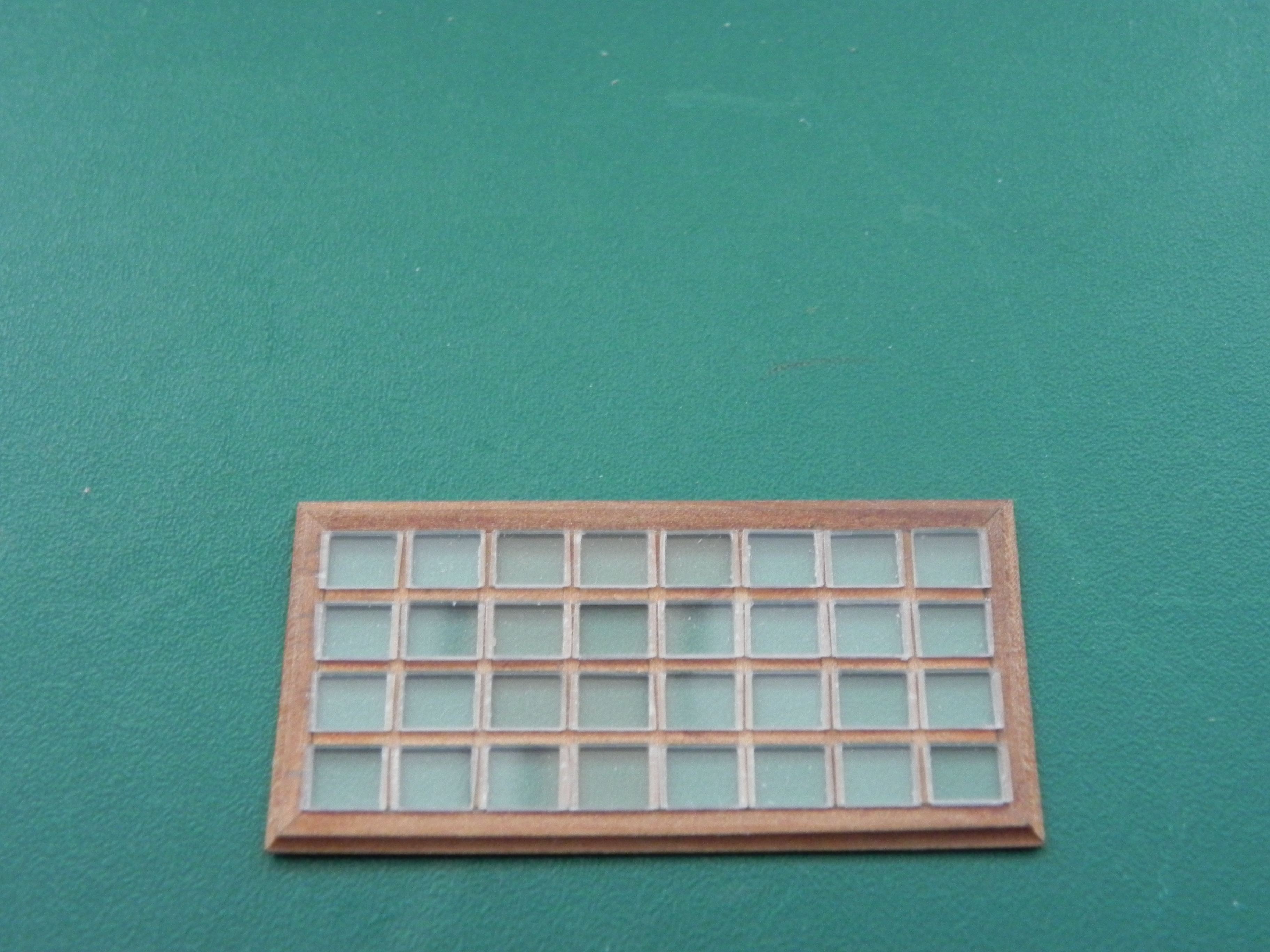

Добрый день. Хотел посоветоваться насчет приклейки стеклышек в крышке светового люка. Хотелось бы их приклеить не вынимая из гнезд, сверху капнуть маленькой каплей клея в щелку , между стекол, чтобы клей не проник глубоко и не вышел с видимой стороны. По прошлому люку с этим столкнулся- сразу весь вид портится. Какой клей лучше применить. Склоняюсь к эпоксидке.Попробывал гель- момент, не понравилось.
- Сообщения: 1927
- Благодарил (а): 99 раз
- Поблагодарили: 145 раз
может просто акриловый лак? Минимальную фиксацию даст а больше и не надо.
Slav
- Сообщения: 54
- Благодарил (а): 6 раз
есть быстросохнущие эпоксидные клеи (10-30 мин.) замешать, дать чуть схватится и промазать места касания. по идее не должно ни куда протечь.

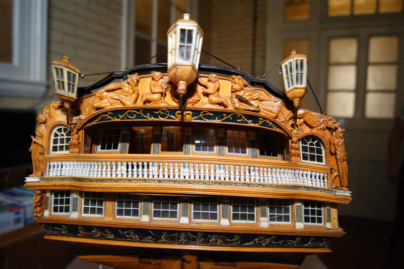

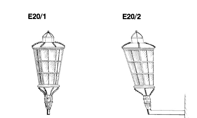

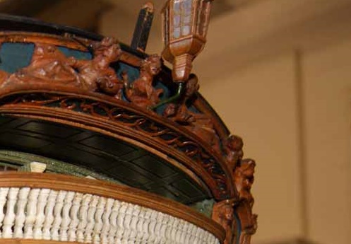

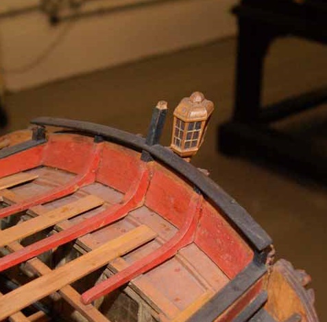

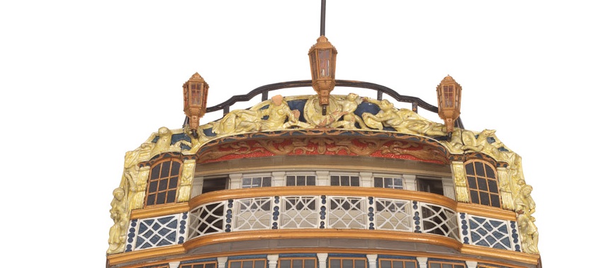

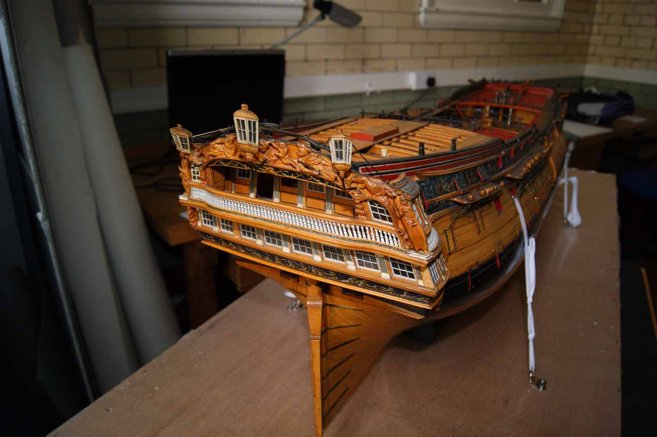

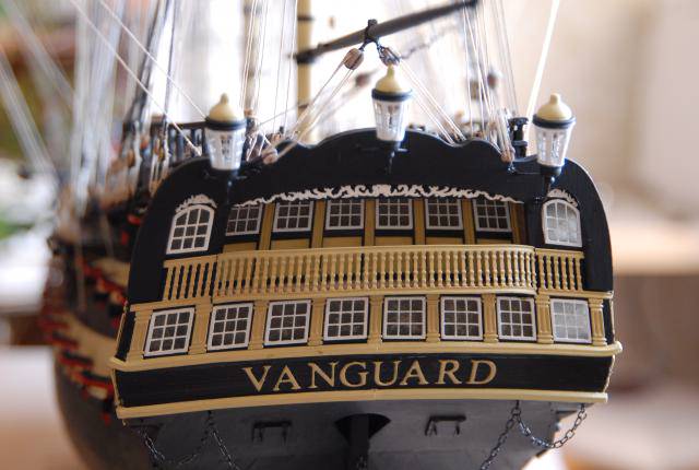

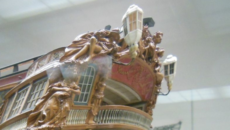

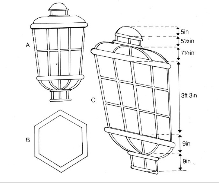

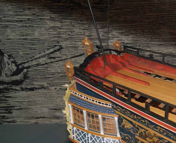

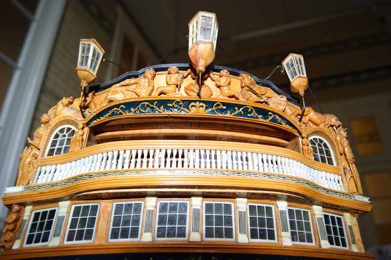

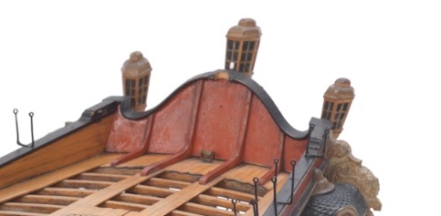

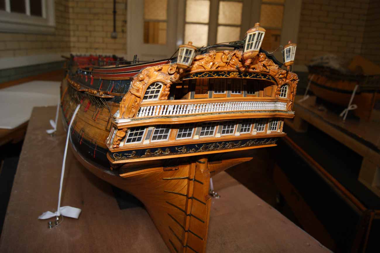

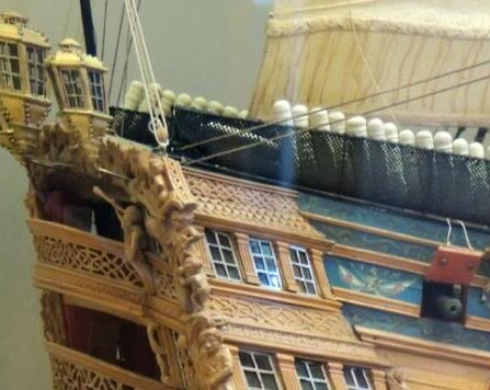

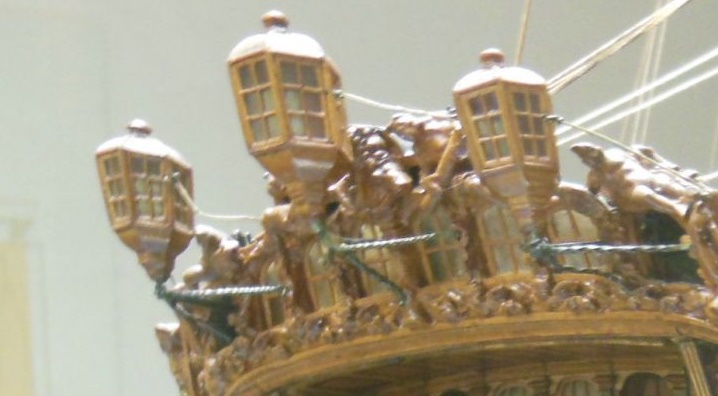

Продолжаем исправлять неточности модели.
Фонари. Амати даёт гакабортные фонари в виде сборной конструкции - травлёной развёртки плафона и силуминовых цоколя и крышки. Крепить фонари предполагается при помощи проволоки, изогнутой дугой, и каких-то гнутых растяжек, выполненных фототравлением.
К сожалению, в фонарях нет ни одного верного элемента: данные световые устройства выполнены симметричными, и больше похожи на уличные газовые фонари 19 века. На корабле же фонари имели дизайн, составляющий единое целое с кораблём, то есть, имели некий наклон всех элементов "а-ля корма". Кроме того, крепление фонарей было совсем другое.
На фото: ранние фонари. Плафон ещё не конусный, но хорошо заметен общий дизайн "наклона соответственно корме". Внутренности фонаря покрашены в красный цвет.
Фонари интересующего нас периода. Обратите внимание на растяжки, удерживающие фонари, а так же на различное исполнение переплёта плафона.
Фонарей на гакаборте было три. Один - посередине (независимо от изображения в центре гакаборта), два других - в районах боковых контр-тимберсов. Когда на корабле держал свой флаг адмирал, на грота-марсе устанавливался четвёртый фонарь, белый. Гакабортные фонари были красные. То есть, стекло в плафоне целесообразно сделать прозрачно-розоватым, заднюю стенку плафона изнутри надо покрасить в красный цвет - если она слепая, то есть, цельнометаллическая, без стекла. Встречаются так же задние стенки со стеклом. Задняя стенка фонаря - эта та, что смотрит на палубу корабля, она имела дверцу для обслуживания плафона, чистки, замены свечей/масла. Переплёт каждой стенки плафона делил стекло на четыре или на шесть "окошечек". Внешние металлические элементы фонарей были бронзовые и тщательно натирались матросами до блеска.
Последний раз редактировалось Игорь Тараканов Вт апр 05, 2016 17:11, всего редактировалось 2 раза.
Игорь, спасибо. Теоретические познания увеличиваются,можно сказать во второй класс перешел. А как практически к этим фонарям подойти? Надо поискать, как это делается.До них, правда, еще далеко, но хотя бы представление составить в голове.
