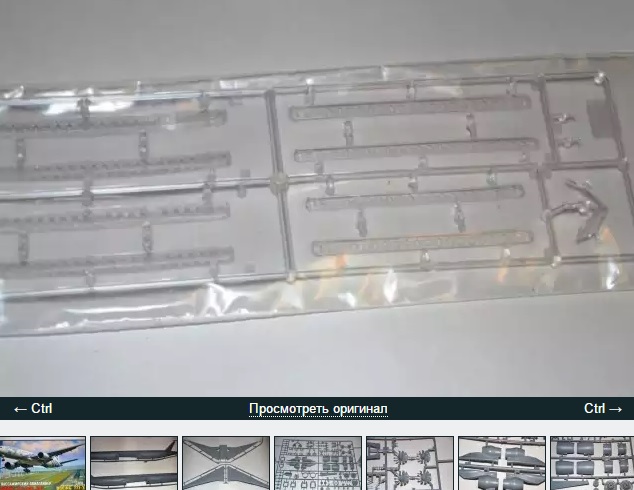

Миша, вы не обижайтесь, не подумайте, не дай бог, что я что-то там умничаю или критикую. Конечно, ваша технология правильная. Откройте любую модель самолёта пластиковую, пассажирского, и вы увидите там вашу методику: иллюминаторы сделаны на одной полосе сразу все - кстати, я тогда подумал, что именно пластиковые самолёты подсказали вам идею. Но там - промышленное производство, компьютерное моделирование, им проще попасть в размер, а вы всё делаете по-живому, ну, как тут без проб и ошибок - никак! :D
На фото: практически у всех современных моделей пассажирских самолётов иллюминаторы расположены на одной полосе, что облегчает сборку и приклейку:
Я просто рассказывал, как делал сам. Что касается приклеивания отдельных стёклышек, то всё очень просто. Если вы вставляете стекло снизу вверх, то клей я наносил на ребрышки стекла, а, если сверху вниз - то на ребра обрешётки. Ну, отложим, конечно. Золотая мудрость: что не ясно сегодня, будет понятно завтра. Озарение, знаю по себе, приходит внезапно. :D :D :D

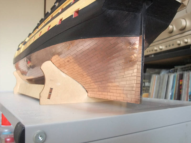

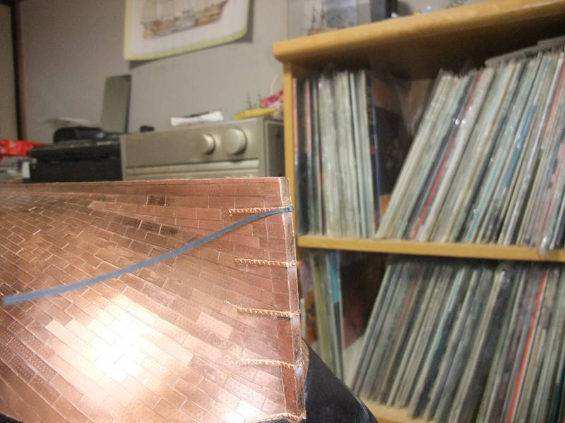

Миша, я не очень понял насчёт покраски, где медь. Боюсь ошибиться, но не это ли вы имеете в виду: да, иногда лучше прокрасить то место, где медь ложится плохо, на случай, если медь не положить, или вдруг, например, щель какая-то. Самое подлое место - это узел "руль-ахтерштевень". На какой-то фотографии это и было, да, помню. В игрушечном магазине продают обычно небольшие баночки с краской для пластиковых моделей. Как правило, это акрил, фирмы "Звезда", в большом ассортименте. Краска, обычно, матовая - но надо узнавать у продавцов. Вот этот акрил для пластика годится и для дерева - самое то, использовал не раз, ложится великолепно. Есть у Звезды в ассортименте и "медь" - выпускают для пластикового Баунти. Главное, перед покраской - хорошенько краску размешайте. Если такой баночки в ассортименте нет, купите красную и серебрянку. "Медную" краску можно сделать самому, смешав красную (розовую, оттенка, как на пластинах) с серебрянкой. Во всяком случае, я так делал в "голодные годы", смешивая Хамброловскую "номер 11" с другими красками, получая любой нужный мне "металлик".
Вы про эти фото? да, покрашено под медь на всякий случай, вдруг пластин бы не хватило. Да и клеить их там неудобно. У руля (фото нет) такая же картина была.

Игорь,я имел ввиду вот это . То ,что ниже. Тоже красиво.
Сообщения: 1008
Поблагодарили: 42 раза
#978 Сообщение Михаил Комаров »
А на ваших фото никакой краски не вижу, одна медная обшивка.

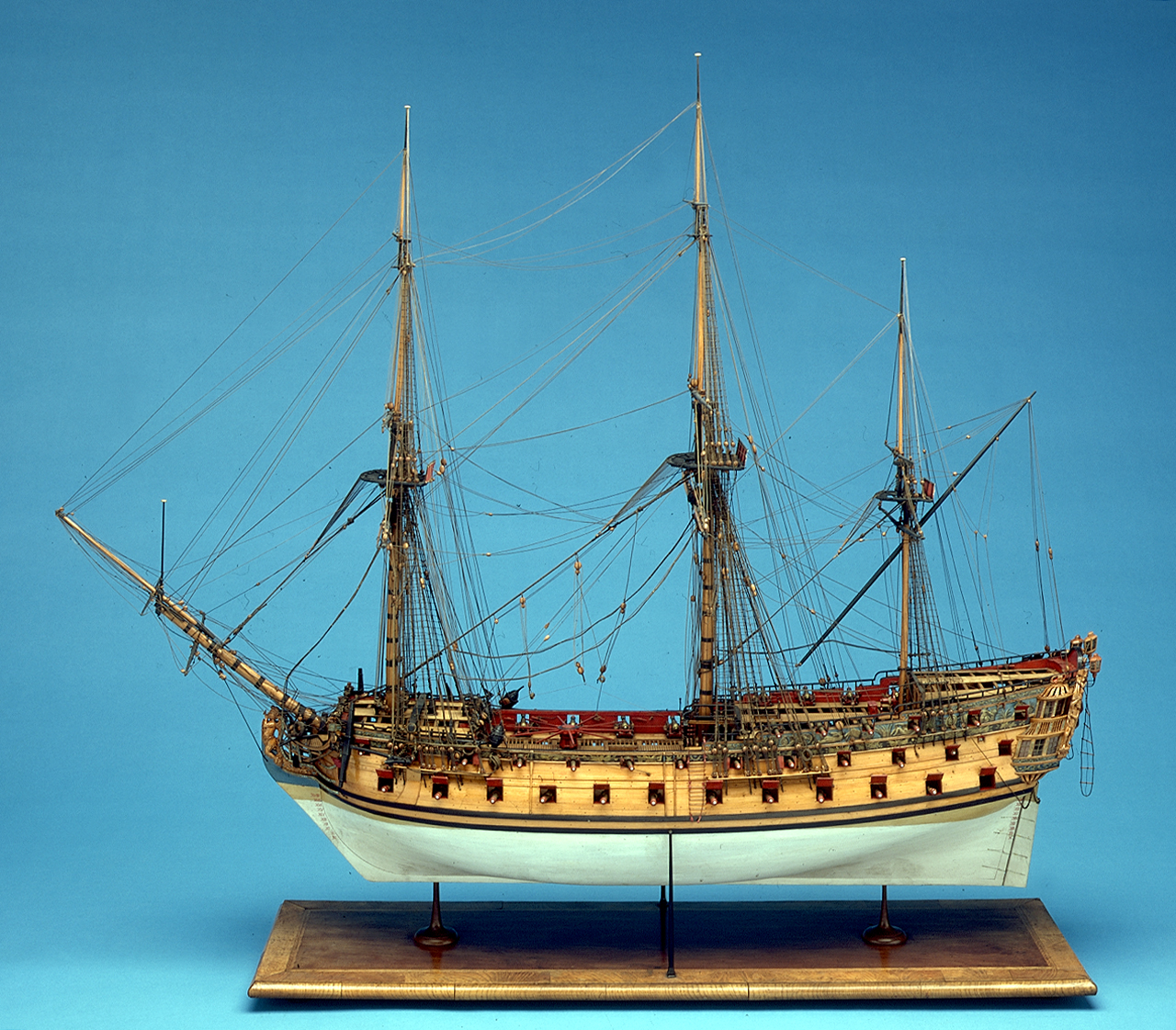

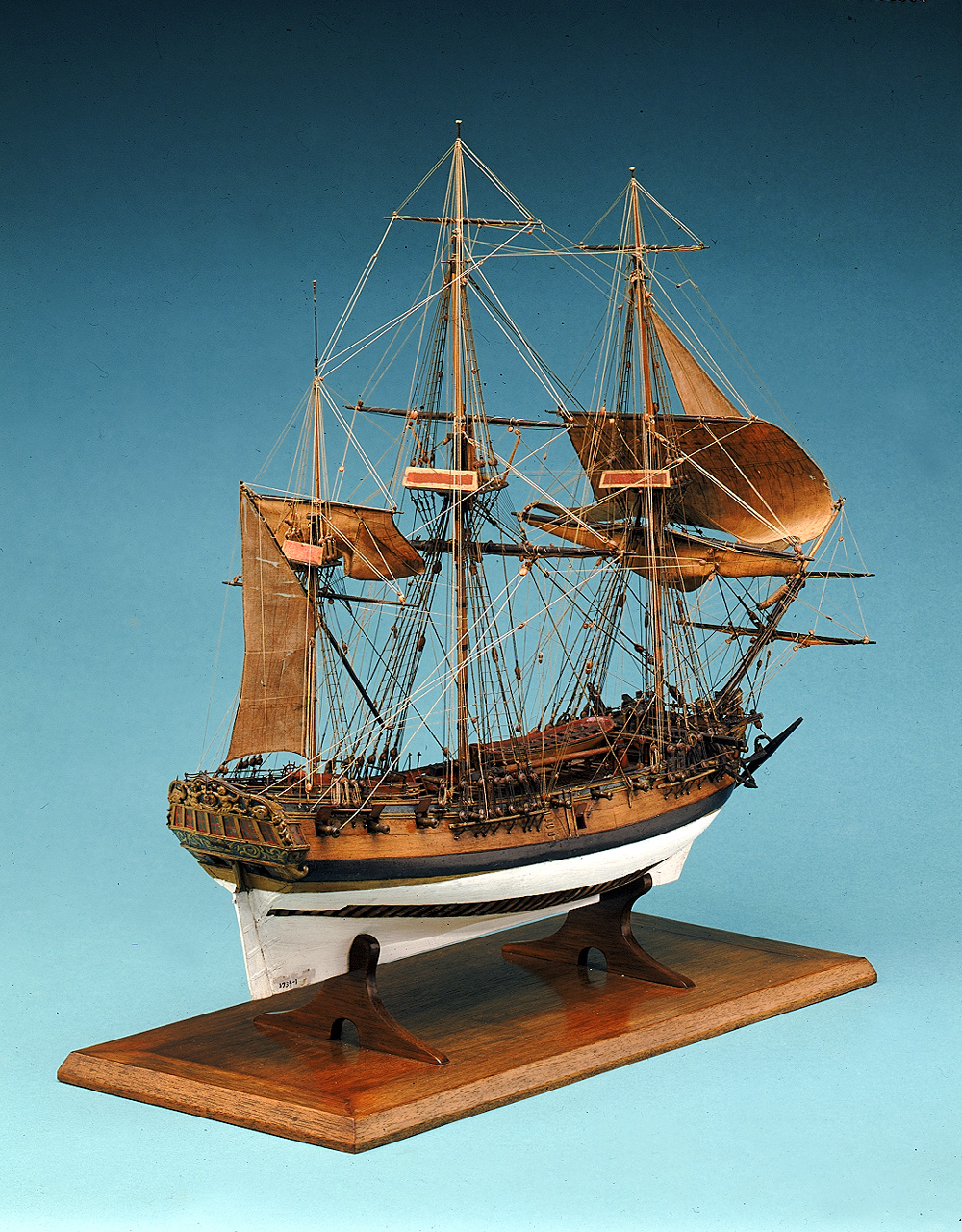

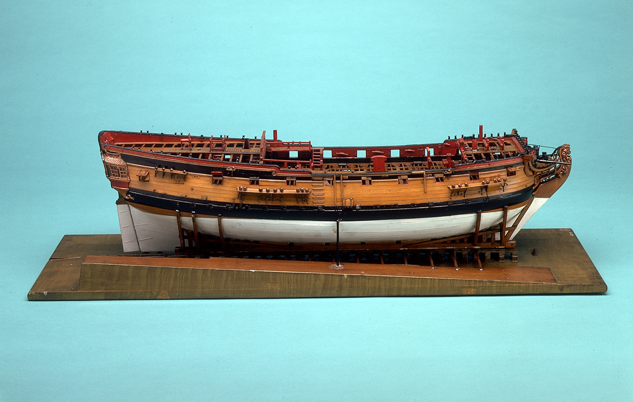

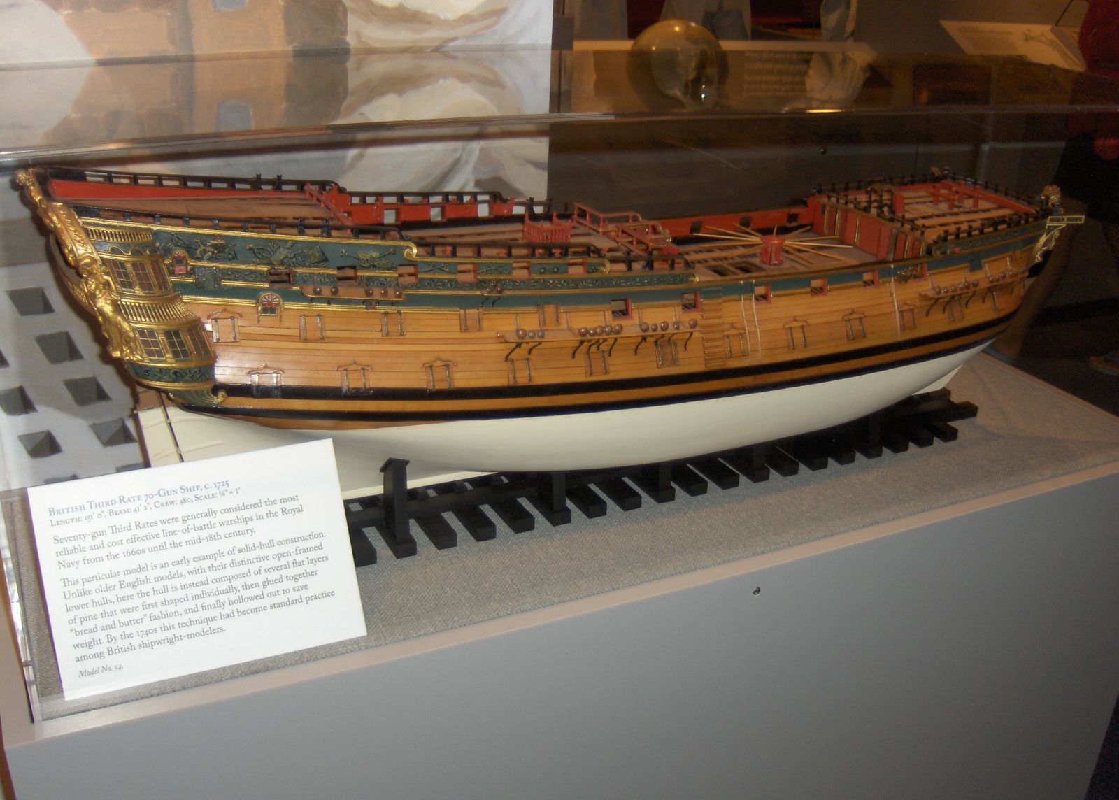

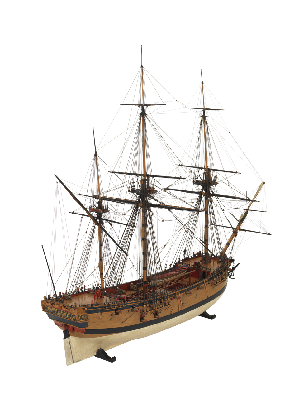

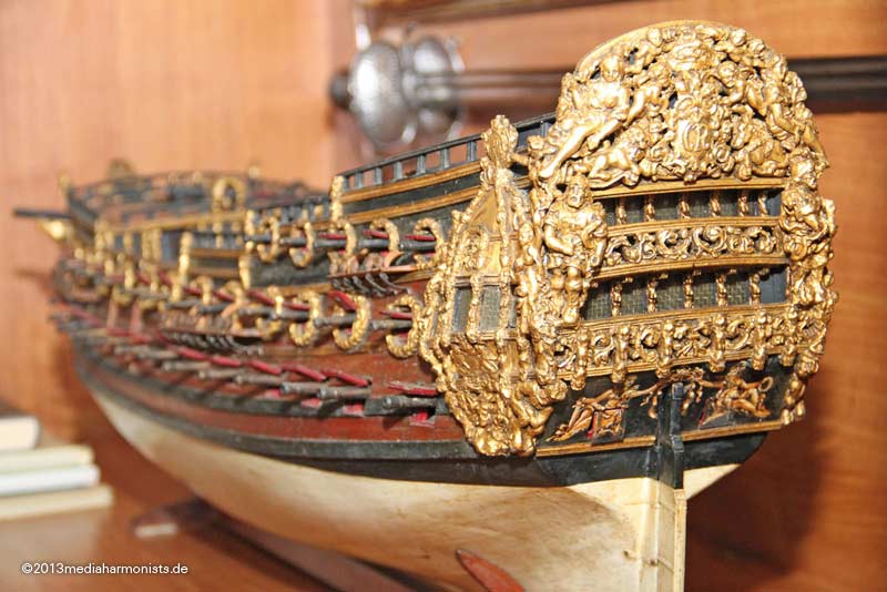

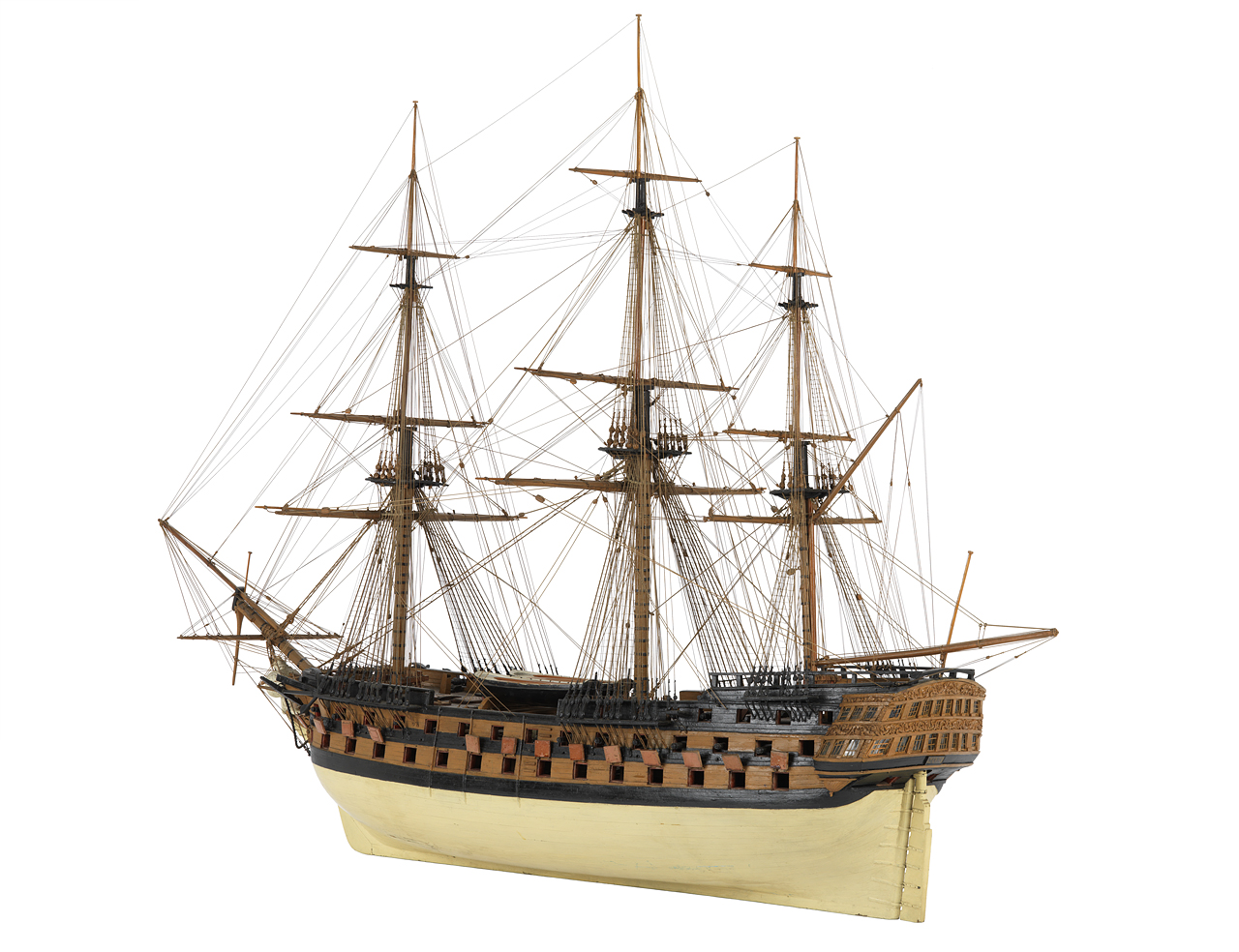

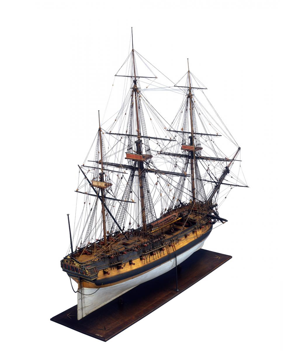

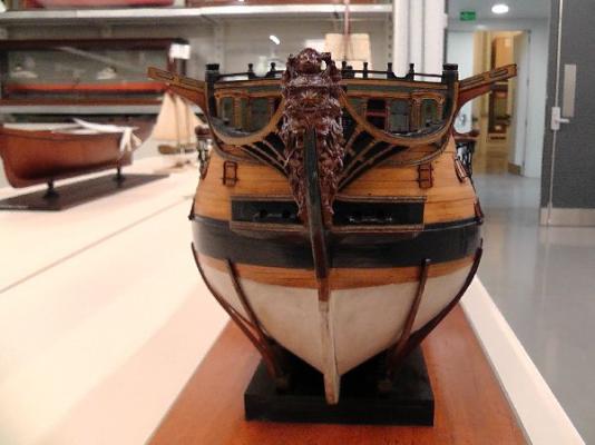

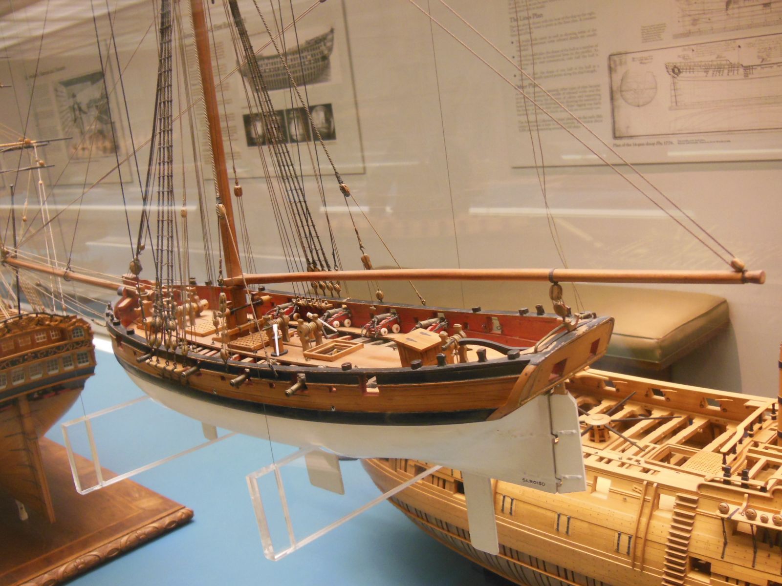

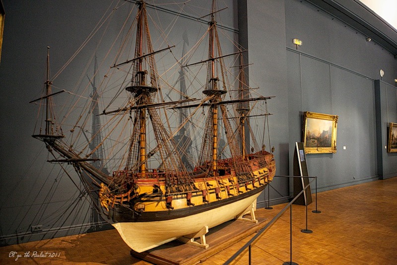

А, ну, этот вариант применим ко всем 74х-пушечникам до 1781 года. Белым цветом показана так называемая судовая мазь, специальная смесь для защиты корпуса от полипов, древоточцев и от гниения. Она имела сложный состав, и её оттенок зачастую зависел от состава. На английских адмиралтейских моделях видно, что цвет грязно-белый, слегка сероватый, с жёлтым оттенком. Если вам медная обшивка не нравится, то по-любому, любой корабль, пока не прошёл ходовые испытания, медью не покрывался. А вот на момент прохождения испытаний даже в 19 веке корабли имели грязно-белое днище. Это подтверждают и исторические картины, показывающие спуск корабля на воду.

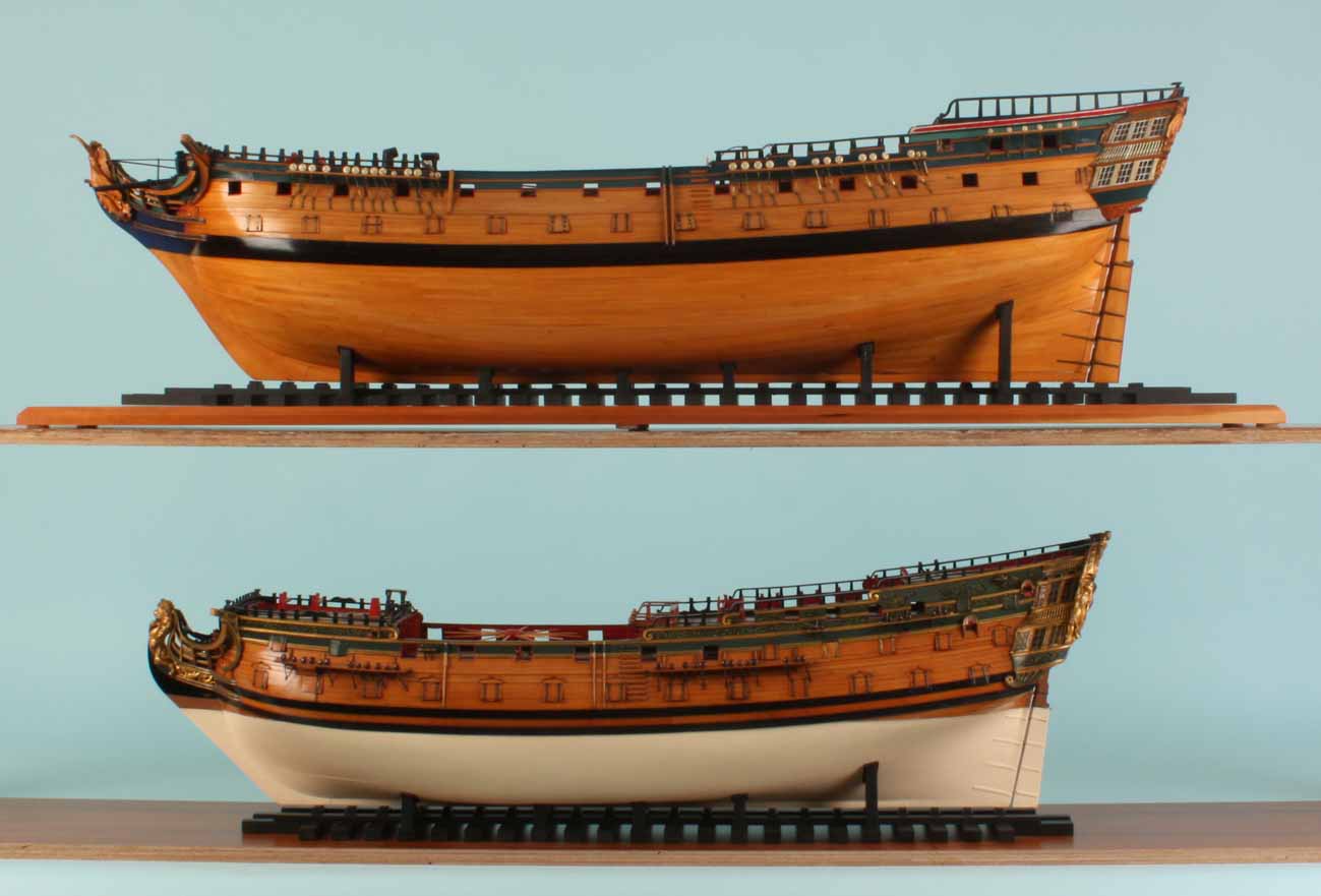

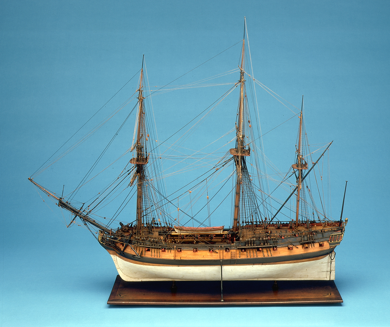

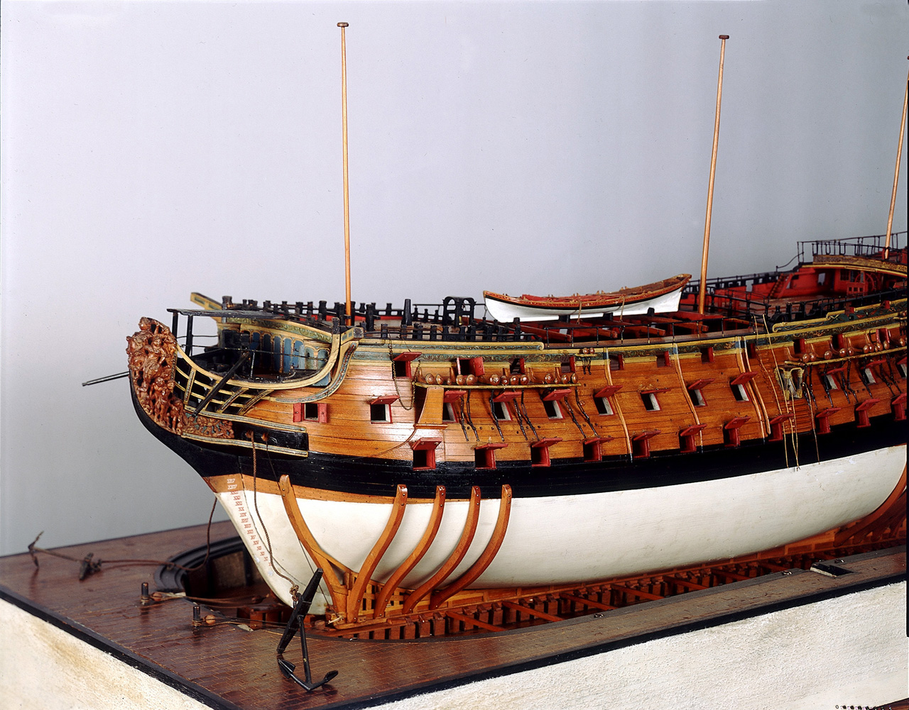

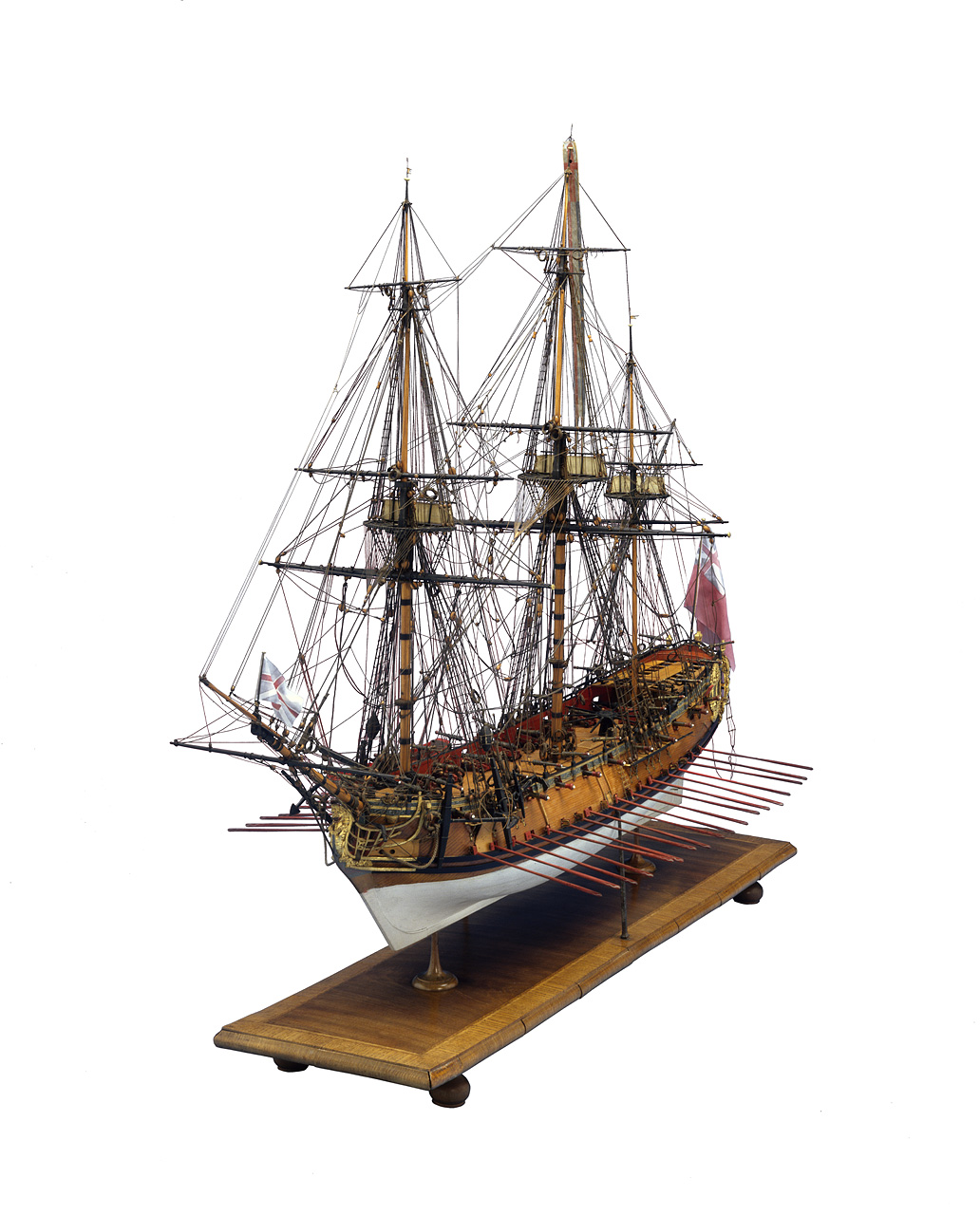

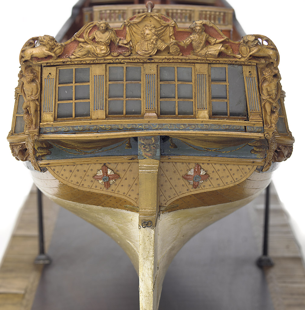

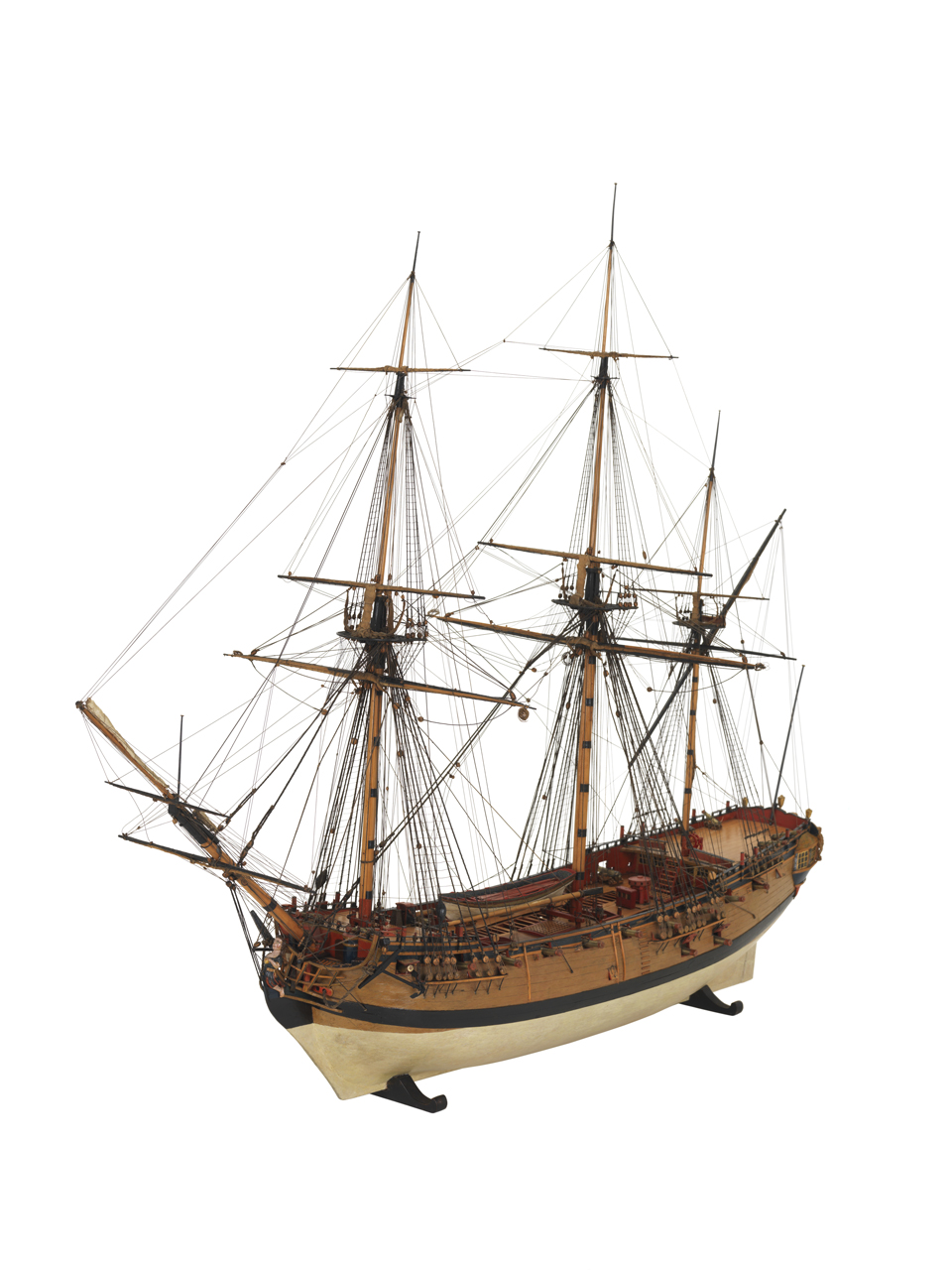

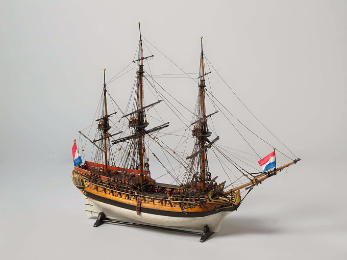

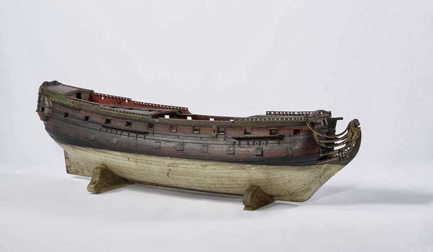

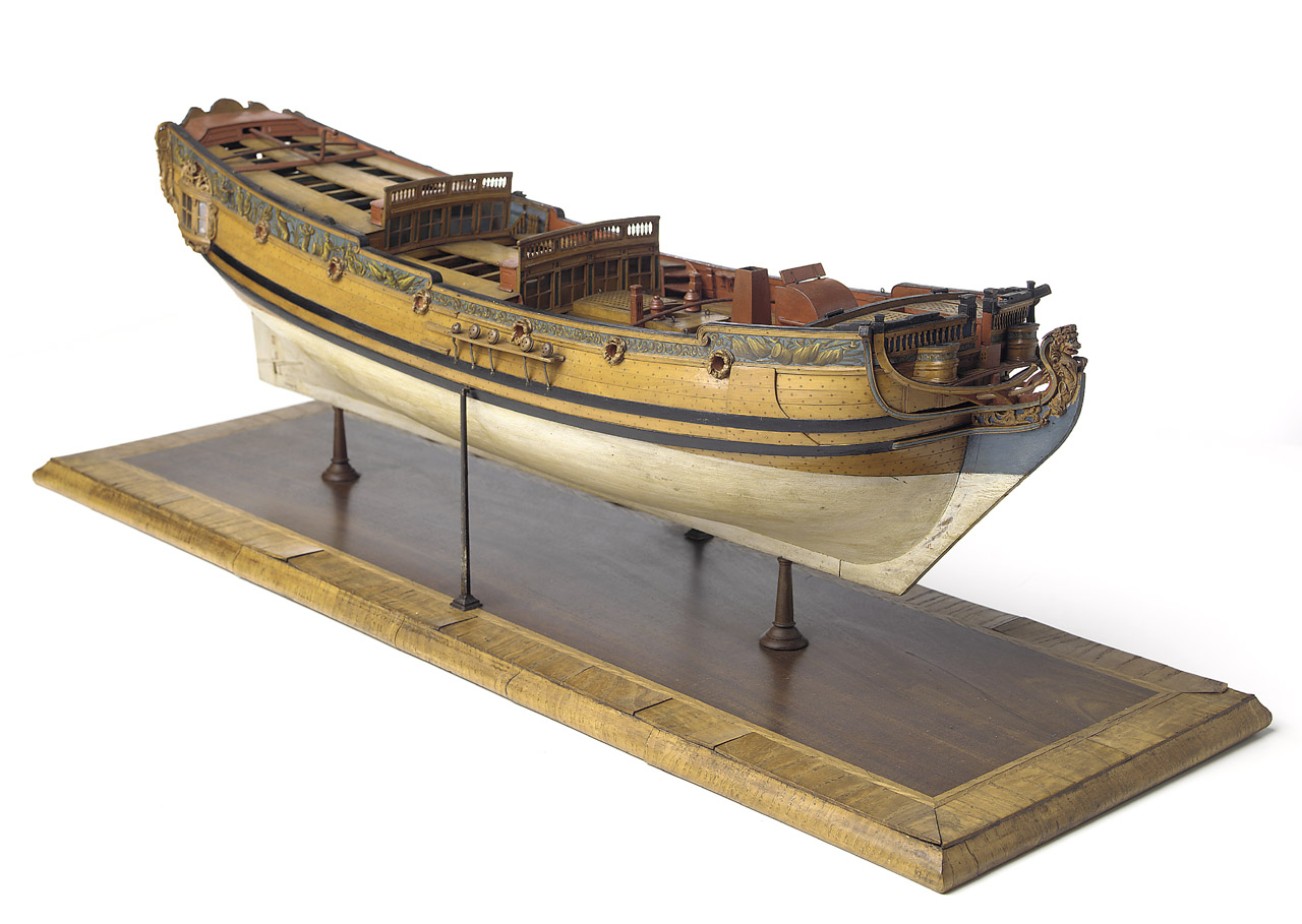

Только надо учитывать, что в музее попадаются отреставрированные модели, и у них, увы, днище чисто-белое, что не совсем правильно. Да и не смотрится чисто-белый цвет на моделях. По правилам масштабирования цветов, белый цвет с уменьшением масштаба превращается в серый. Мне же нравится "пошорканный", с желтоватым оттенком, как на моделях из поста выше, и здесь. Корабль сразу становится живым, пожившим, бывалым. В общем, Миша, если вы решите, покрывать ли днище судовой мазью, то я, однозначно, поддержу. Есть однозначный факт: все, все английские корабли до медной обшивки имели "белое" днище, причём, гораздо позднее 1780 года (начало государственной программы по омеднению корпусов кораблей).

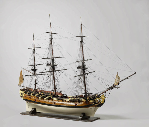

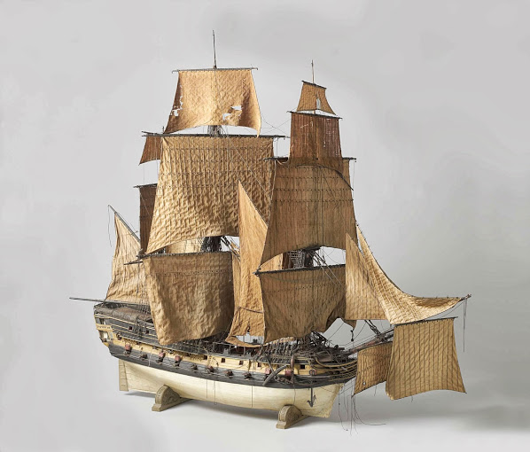

Вот ещё. Тут в подборке есть и континентальные корабли:

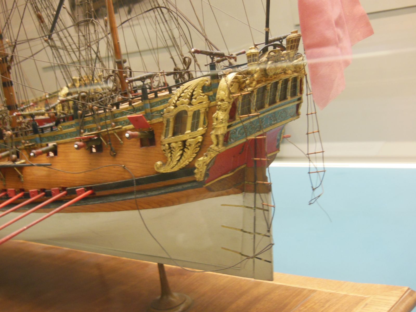

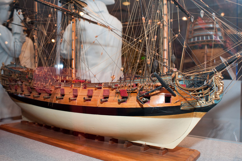

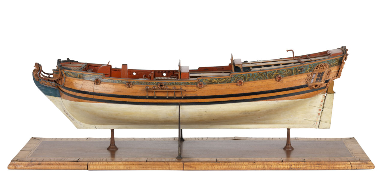

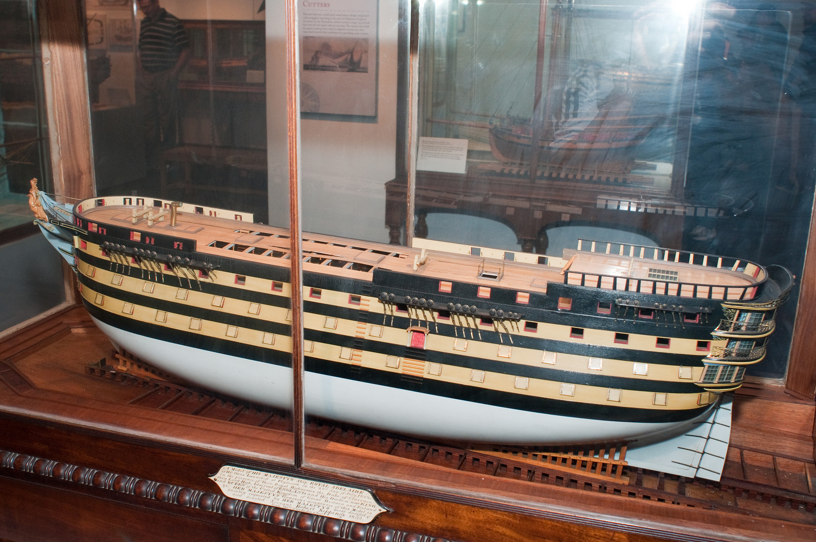

Трудно сказать, с какого лохматого года днища кораблей стали покрывать судовой мазью. Во всяком случае, Золотая Лань ещё бегала с чёрным днищем, а вот Соверин оф зэ Сиз уже щеголял с белым днищем. Перестали покрывать корпуса судовой мазью наверное тогда, когда появились железные корабли. Во всяком случае, модель Аделаиды 1825 года показывает судовую мазь на днище.

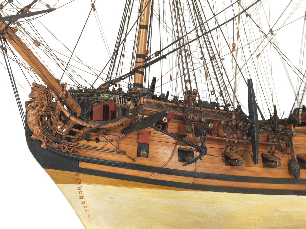

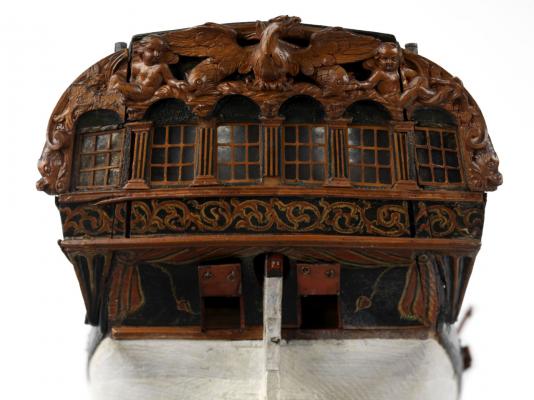

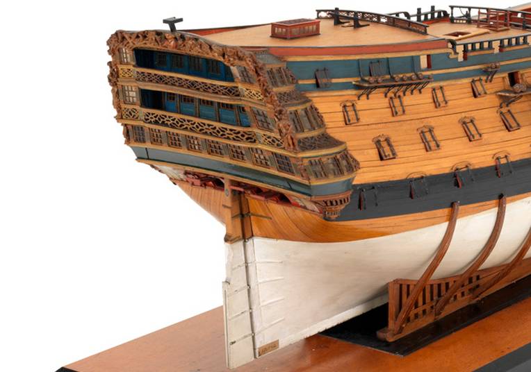

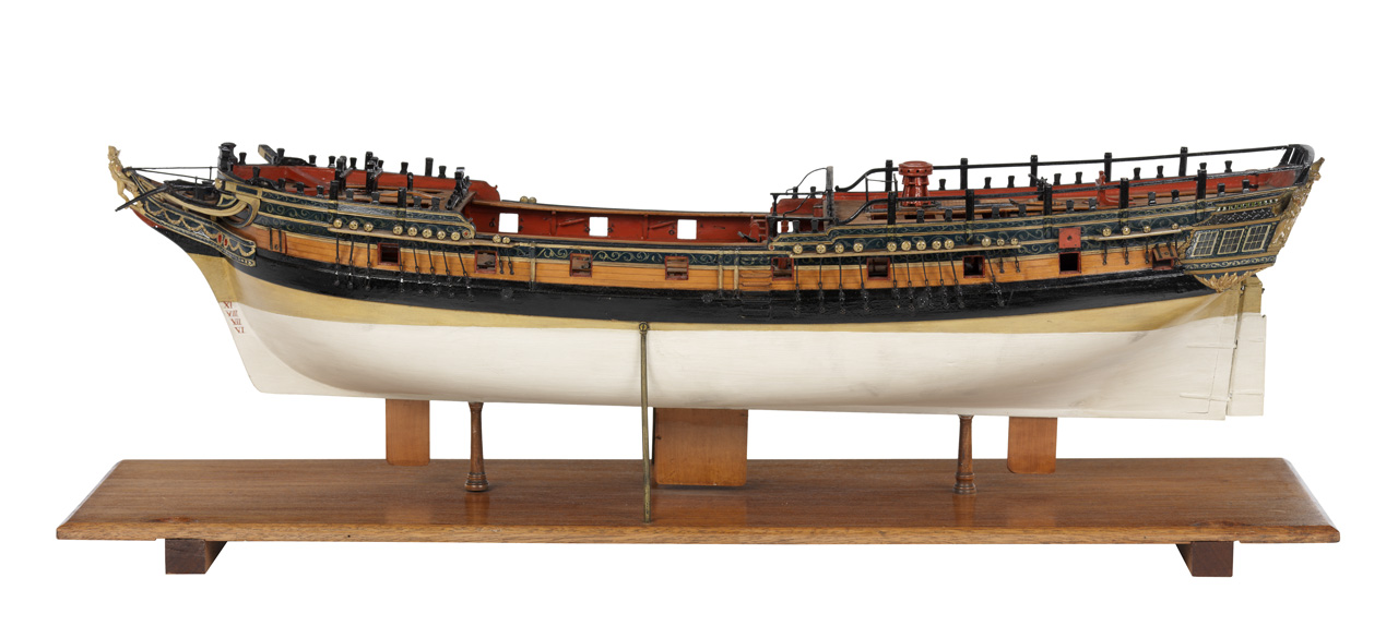

Так же неизвестно, почему одни адмиралтейские модели имеют покрытие днища судовой мазью, а другие - нет. Например, обе исторические модели знаменитой Виктори имеют белую подводную часть корпуса. Возможно, мазь не рисовали, чтобы продемонстрировать раскладку обшивки. Однако судовая мазь - такой же важный технический элемент корабля, как, например, паруса.

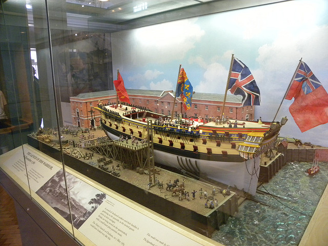

#986 Сообщение Игорь Тараканов »
Сообщения: 1008
#987 Сообщение Михаил Комаров »

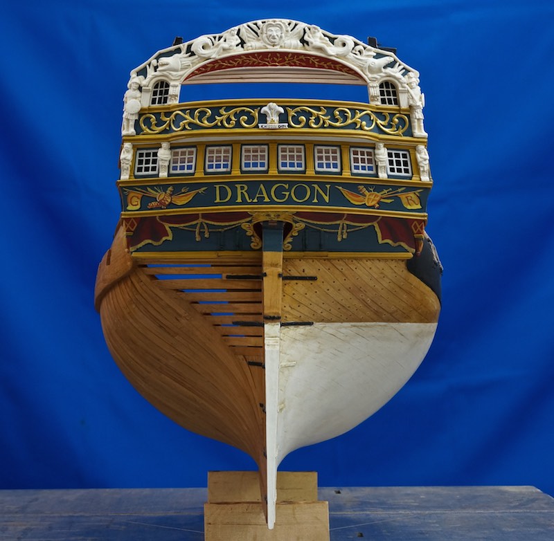

Добрый вечер. Красиво сделано, спуск корабля на воду. Хотел спросить. Если вместо медной обшивки красить, то должна ли быть видна раскладка досок из под краски . Или нужно хорошо отшпаклевать и покрасить. На некоторых фото видна раскладка , а на других нет.

Не должна.
Первое. Доски подводной части, в отличии от надводной, ставились с меньшим зазором и конопатились особенно тщательно. Доски в районе переменных ватерлиний и выше подвергались постоянным расширениям и сжатиям, поэтому ставились с зазором побольше, но всё равно "без фанатизма", как порой показывают моделисты. Несмотря на то, что корабль-музей Виктори имеет обшивку восстановленную, однако, на этом образце можно посмотреть, что зазоры (расшивка) между поясьями обшивки в разных местах разной ширины.
Второе. Какое-то время 18 века, до начала Американских событий, корпус корабля дополнительно обшивался в подводной части тонкими сосновыми планками, и потом уже красился судовой мазью. Эти планки защищали основную обшивку от морского червя тередо. Сосновые планки ставили очень плотно, поэтому расшивка поясьев основной обшивки в принципе не могла быть видна.
Планки сосновой обшивки на моделях обычно не показывают ввиду их малых размеров, да и много чего не показано на старинных английских моделях. Сосновую "противочервячную" обшивку прекратили ставить с началом американской блокады. Когда корабли стали обшивать медью, от планок отказались окончательно.
Если взглянуть на музейные модели, то расшивка угадывается только в тех моделях, где грязно-белая краска истёрлась, источилась за четверть тысячелетия. Но это просто влияние на модель времени, а не желание автора модели показать обшивку...

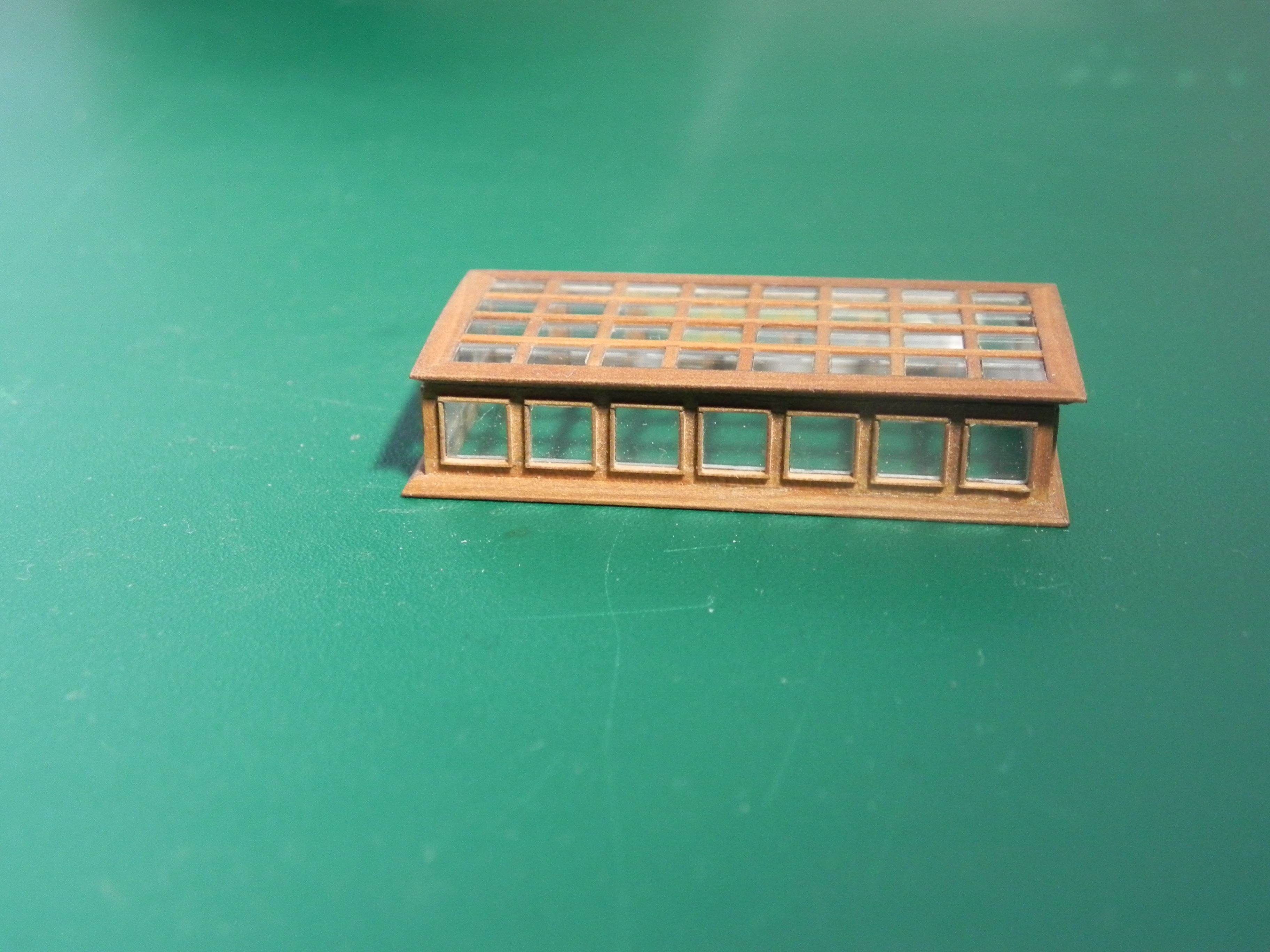

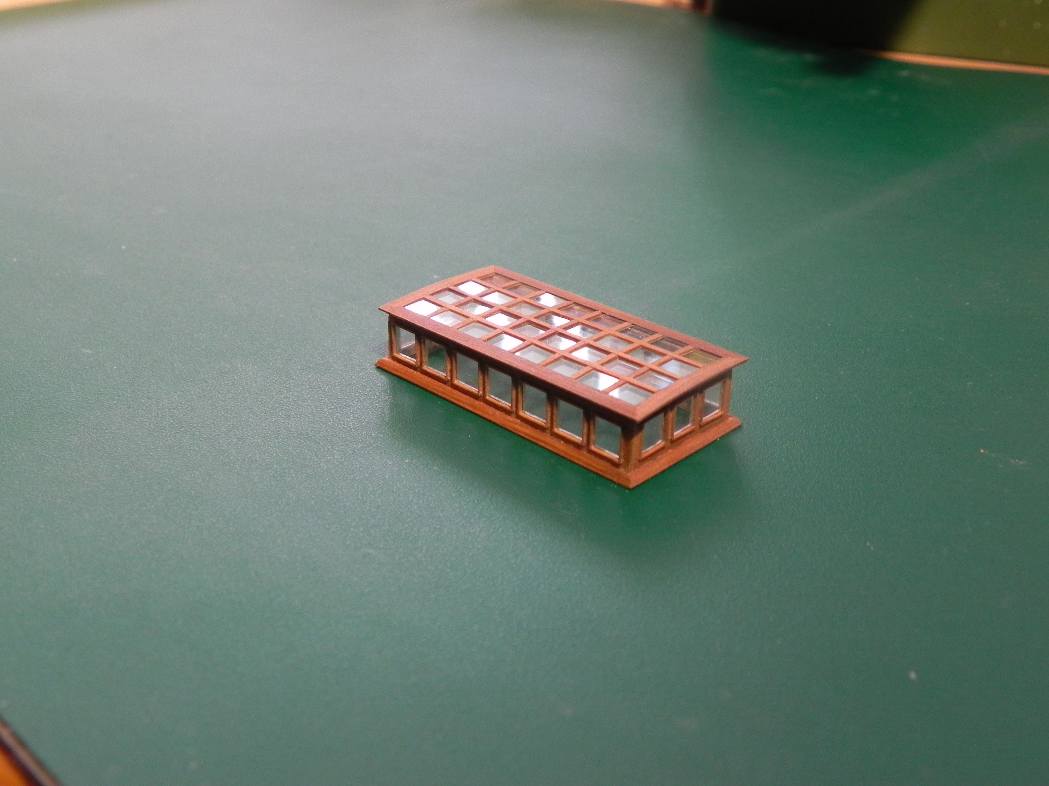

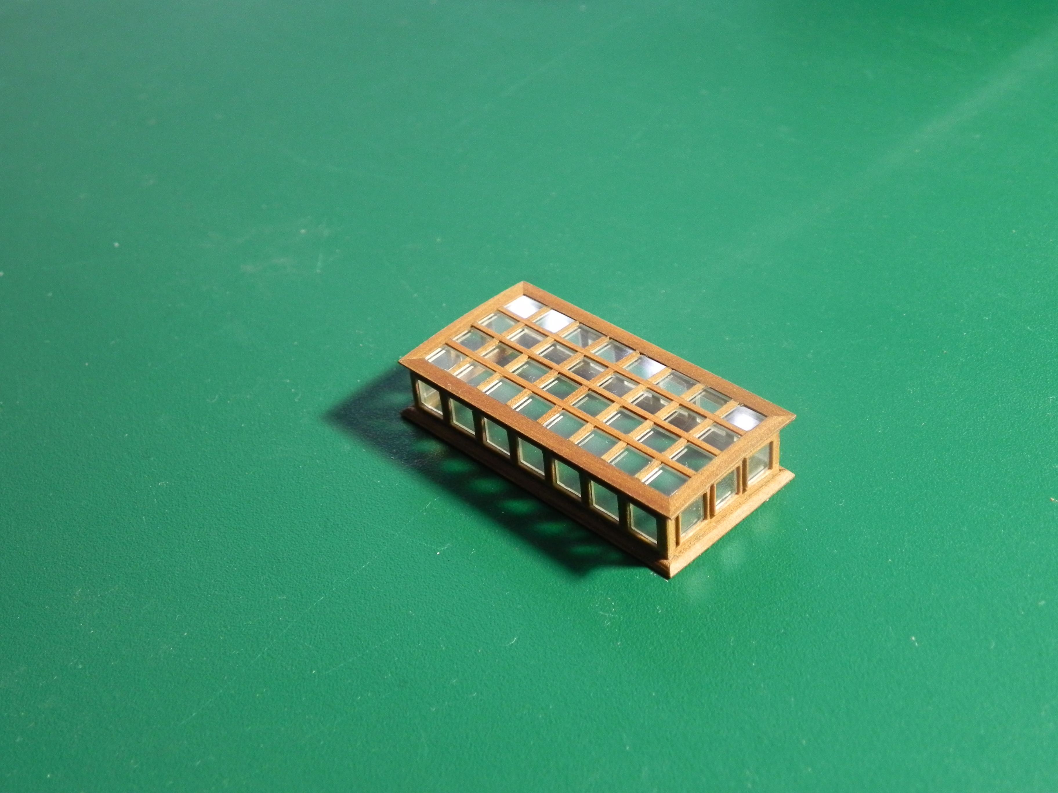

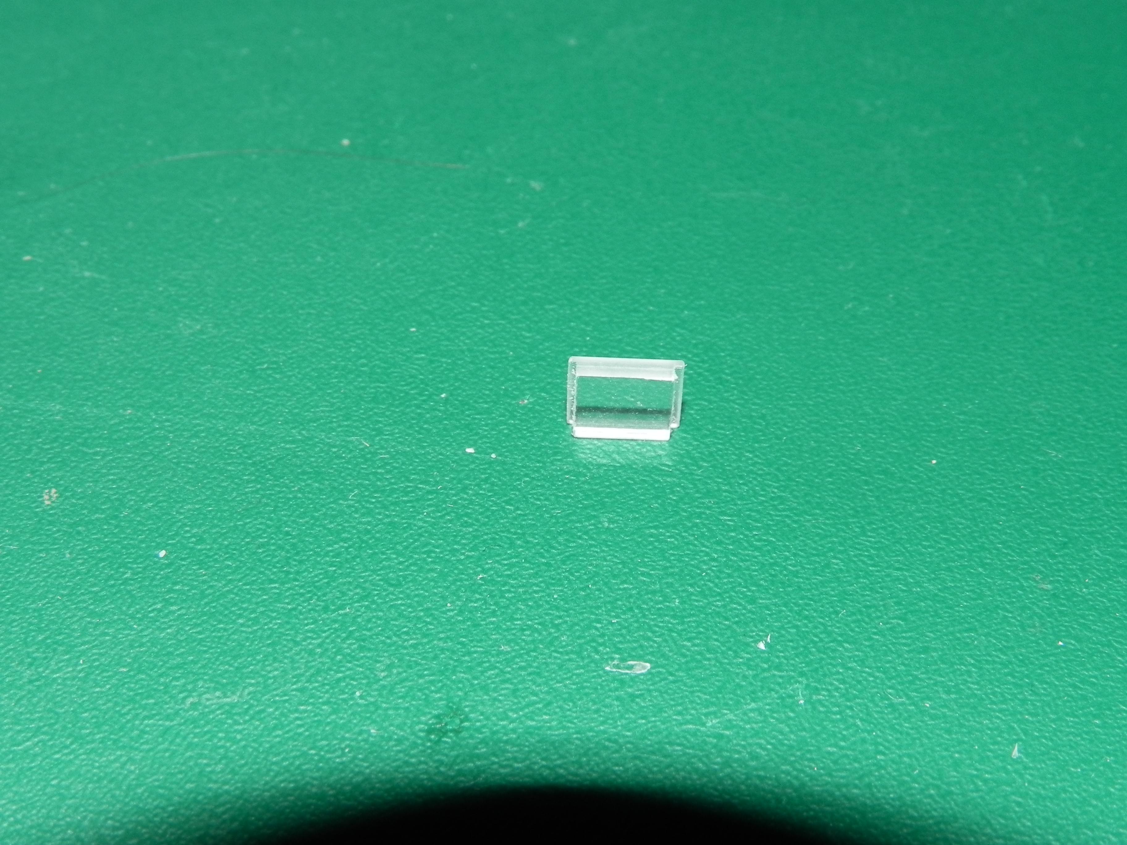

Добрый всем день. Заново сделал крышку светового люка. Чуть изменил технологию . Теперь все секции , куда вставляются стекла, одинаковы и , значит, и стекла плотно вошли на место, без щелей, как в первом варианте, и делалось быстрее.
