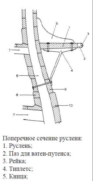

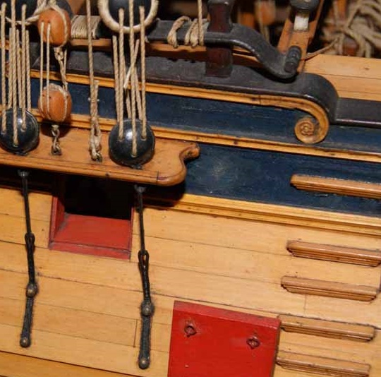

Ну, начнём, помолясь, переделывать наши многострадальные руслени.
Сразу огорчу: готовые фанерные детали русленей нам не подходят. Разве что их можно использовать как шаблон: длина, ширина, изгиб по форме корпуса.
Почему не подходят?
Во-первых, они сделаны из не очень качественной фанеры. Не удивлюсь, если руслени из набора у вас уже вспучились или рассыпались - или сделают это позже, под нагрузкой такелажа. Руслени лучше сделать из массива - особенно это важно, что моделист может нечаянно перетянуть такелаж.
Второе. Фанерные руслени одинаковы по толщине по всей плоскости. А настоящие руслени, если посмотреть на сечение, заострялись от борта к внешней кромке. Толщина русленей у борта на прототипе была пять и одна четвёртая дюйма (англ.), а у внешней кромки - четыре и одна вторая дюйма.
Третье. Неверен сам абрис фанерных русленей. Амати показывает некие очень поздние, периода "после наполеоновских войн", руслени. Грешит этим, но не так сильно, и Анатомия Беллоны Б. Лэвери. Передняя и задняя кромки русленей показаны прямыми линиями, перпендикулярными к корпусу. На самом же деле, передняя и задняя кромки и основных русленей, и так называемых фордунных скамеечек, имели форму волны. Более того, боковые грани заходили на внешнюю планку, ту самую, декоративную, что закрывает собой пазы для вант-путенсов. Очевидно, боковые грани русленей, выступая заподлицо с внешней планкой, защищали её от повреждений.
Почему не подходят?
